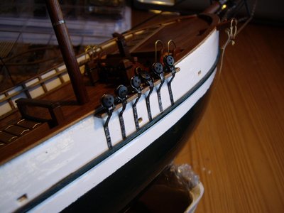

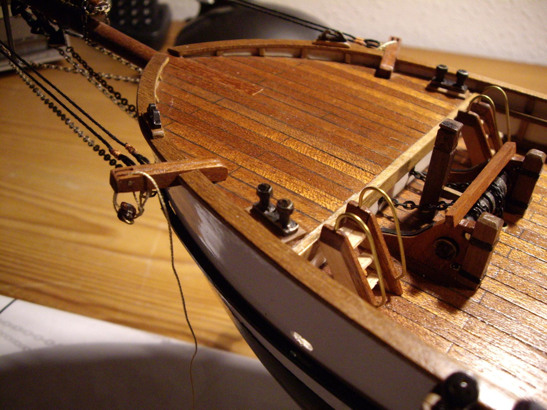

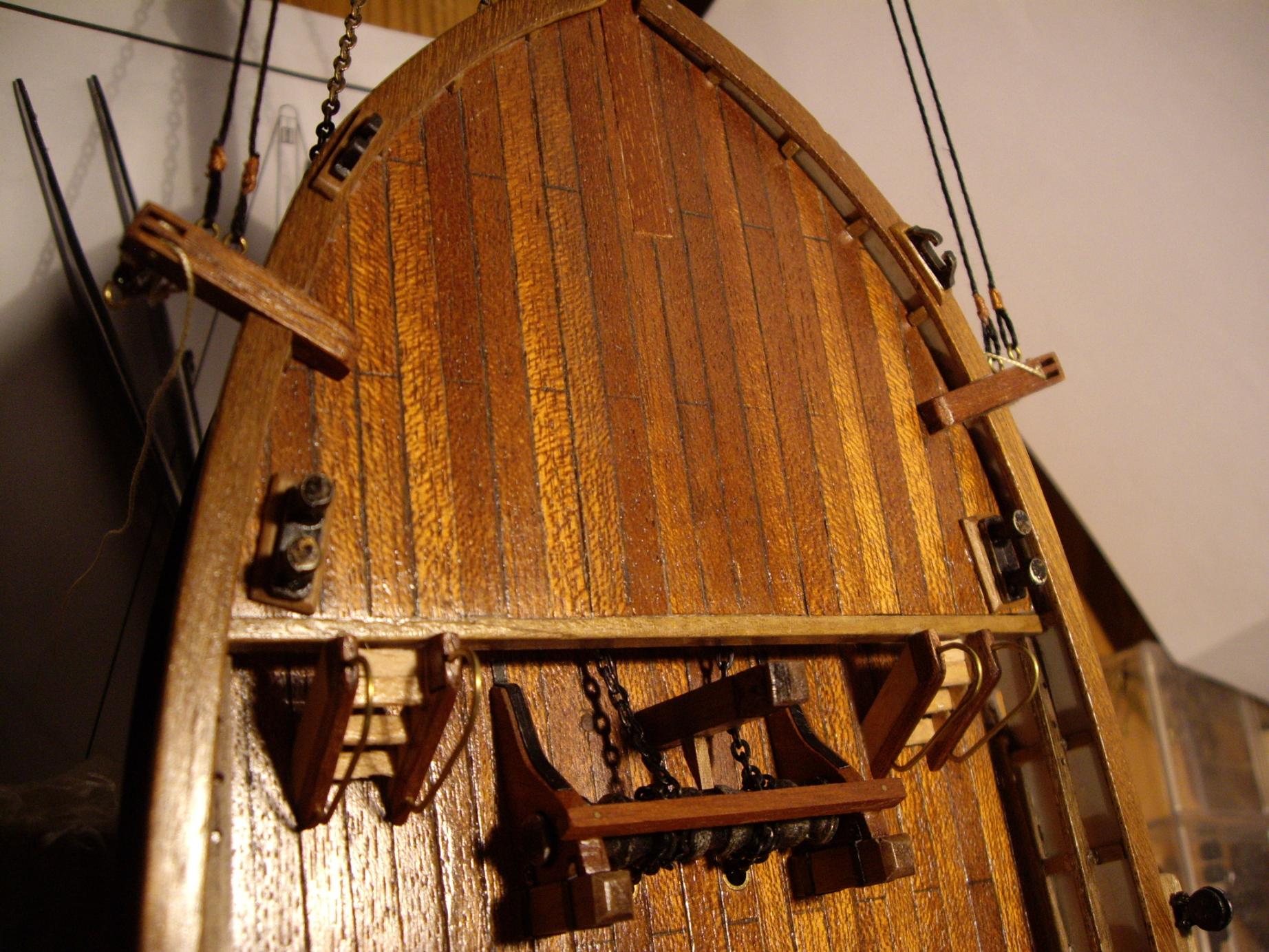

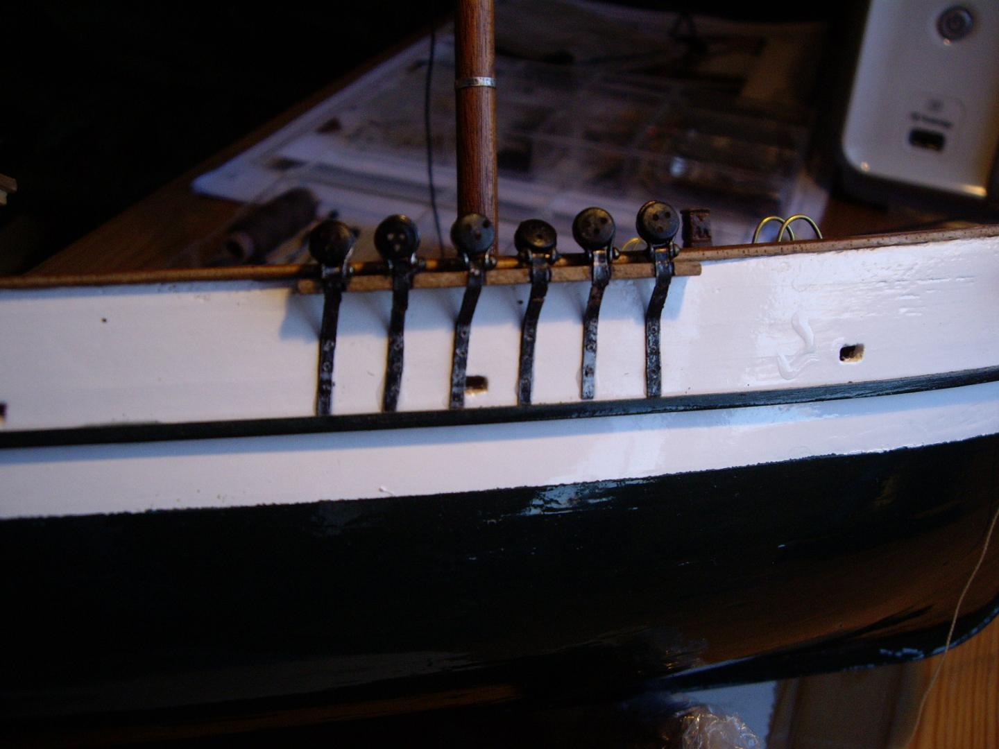

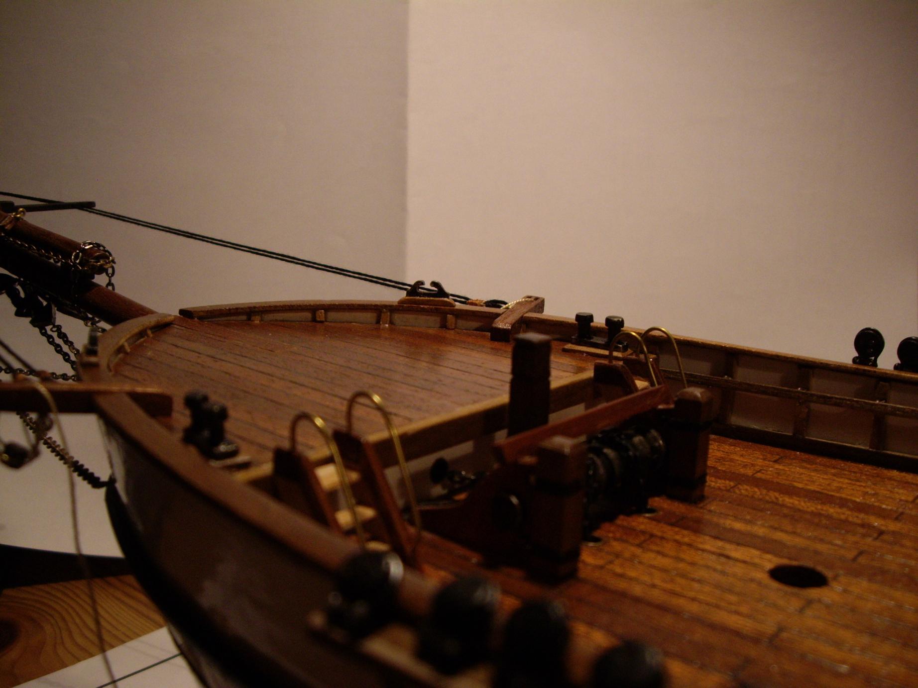

Las vigotas de la mesa de guarnición de estribor del trinquete, ya están montadas. Falta simular los remaches que aseguran los cadenotes al casco y una manita de tapaporos a la mesa.
Para que la alineación de los cadenotes con los obenques sea correcta he marcado su posición con la ayuda de un hilo desde la cofa.

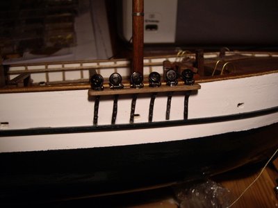

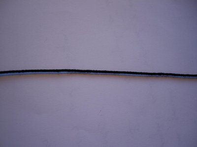

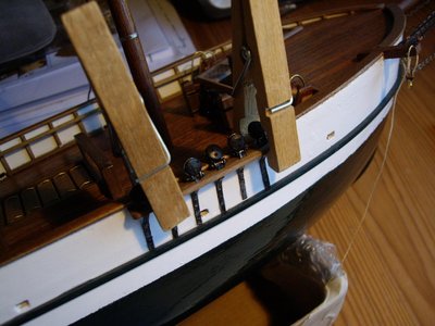

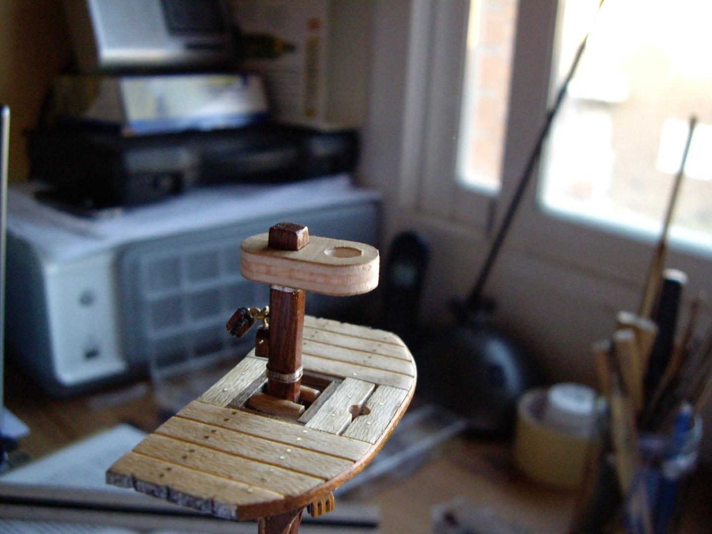

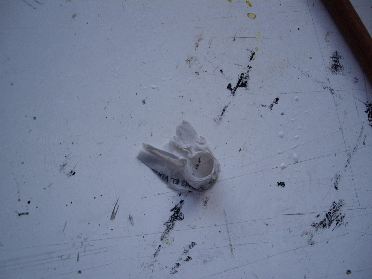

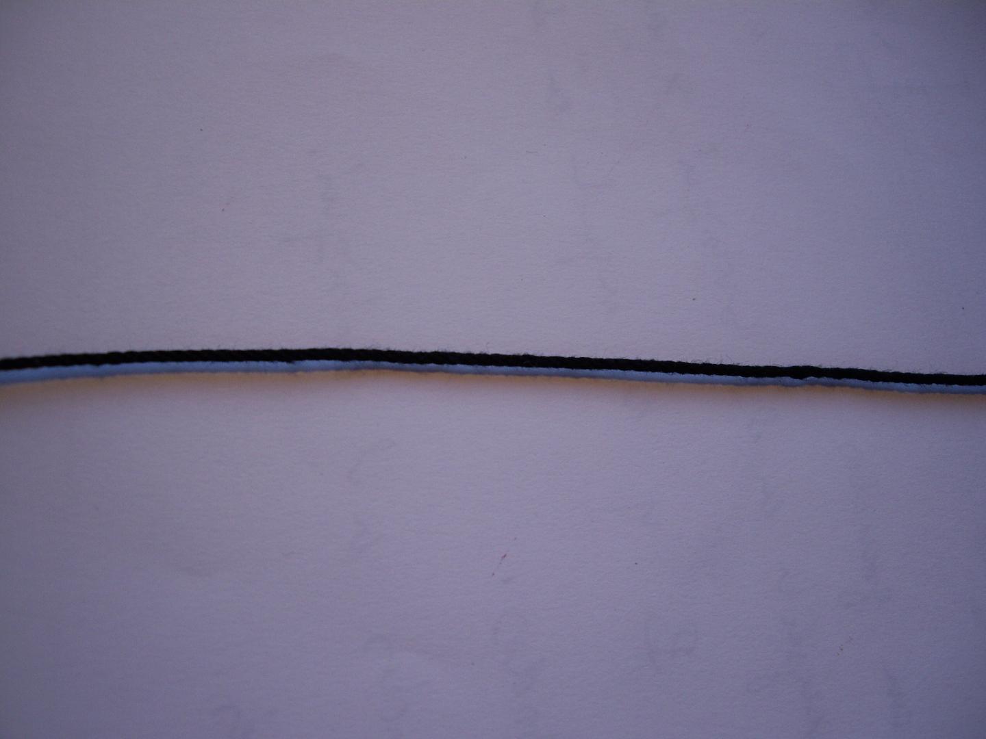

Ya están terminadas las mesas de guarnición del trinquete, con las vigotas herradas. Hice una prueba de colchado de cabos, y el resultado del experimento no ha estado mal. Aunque habrá que practicar más...

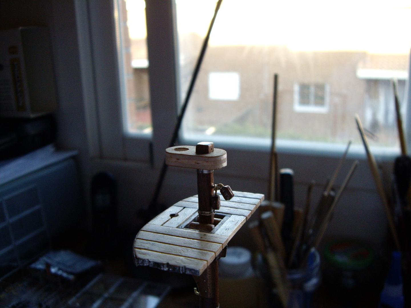

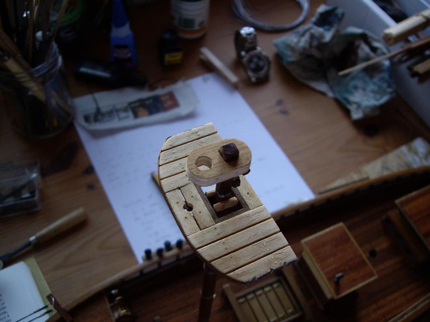

Estoy también con el tamborete del mastelero del trinquete. Por el momento sólo tiene la forma. Falta teñirlo de color caoba o parecido, los cáncamos, los zunchos y los pernos.

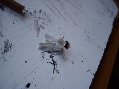

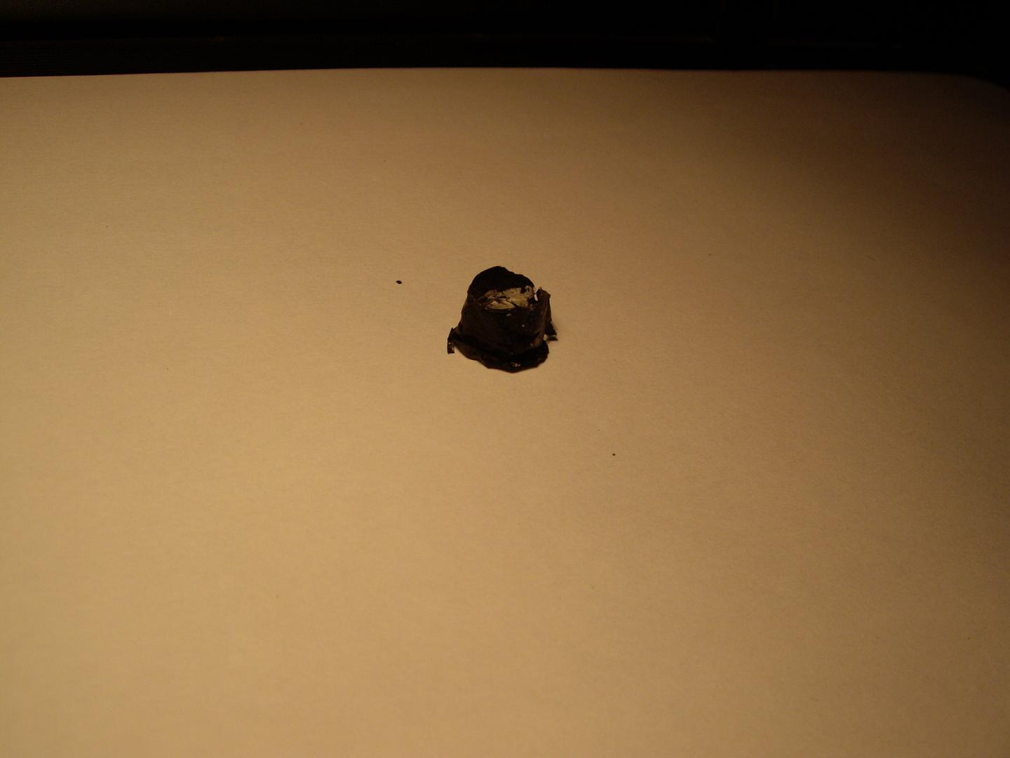

Preparando la fogonadura del trinquete, simulando tela embreada o algo así, con papel de periódico, remojado con cola diluida y pintado de negro. A ver cómo queda.
Ahí van unas fotos, poca cosa.
La fogonadura
La fogonadura

El experimento del cabo

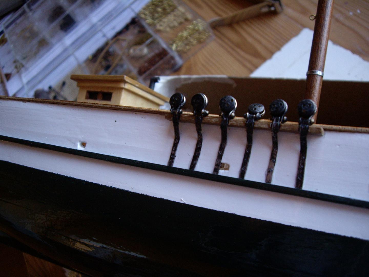

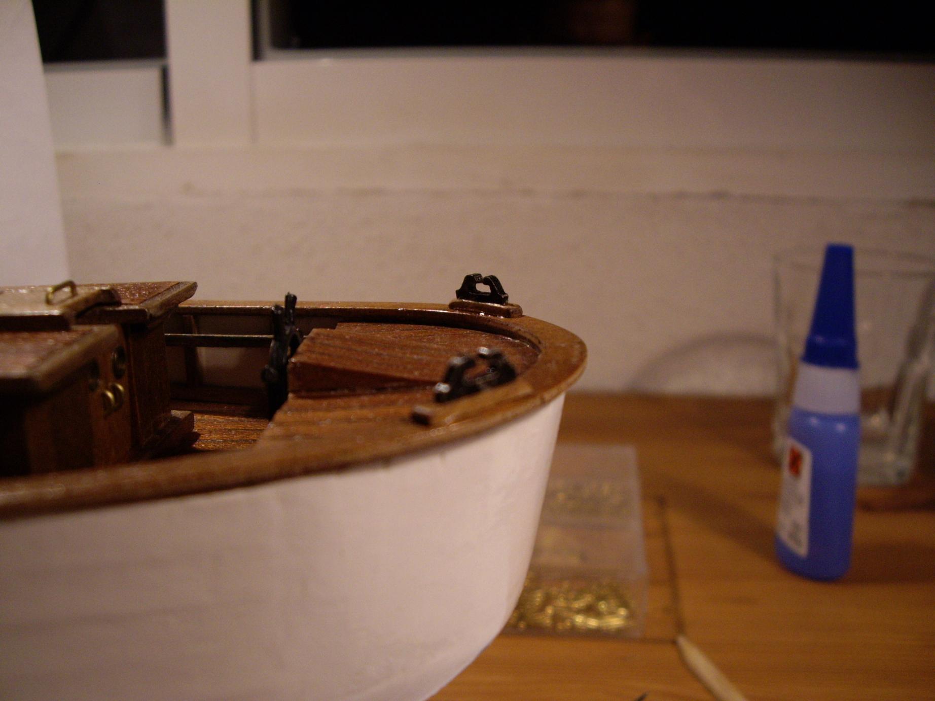

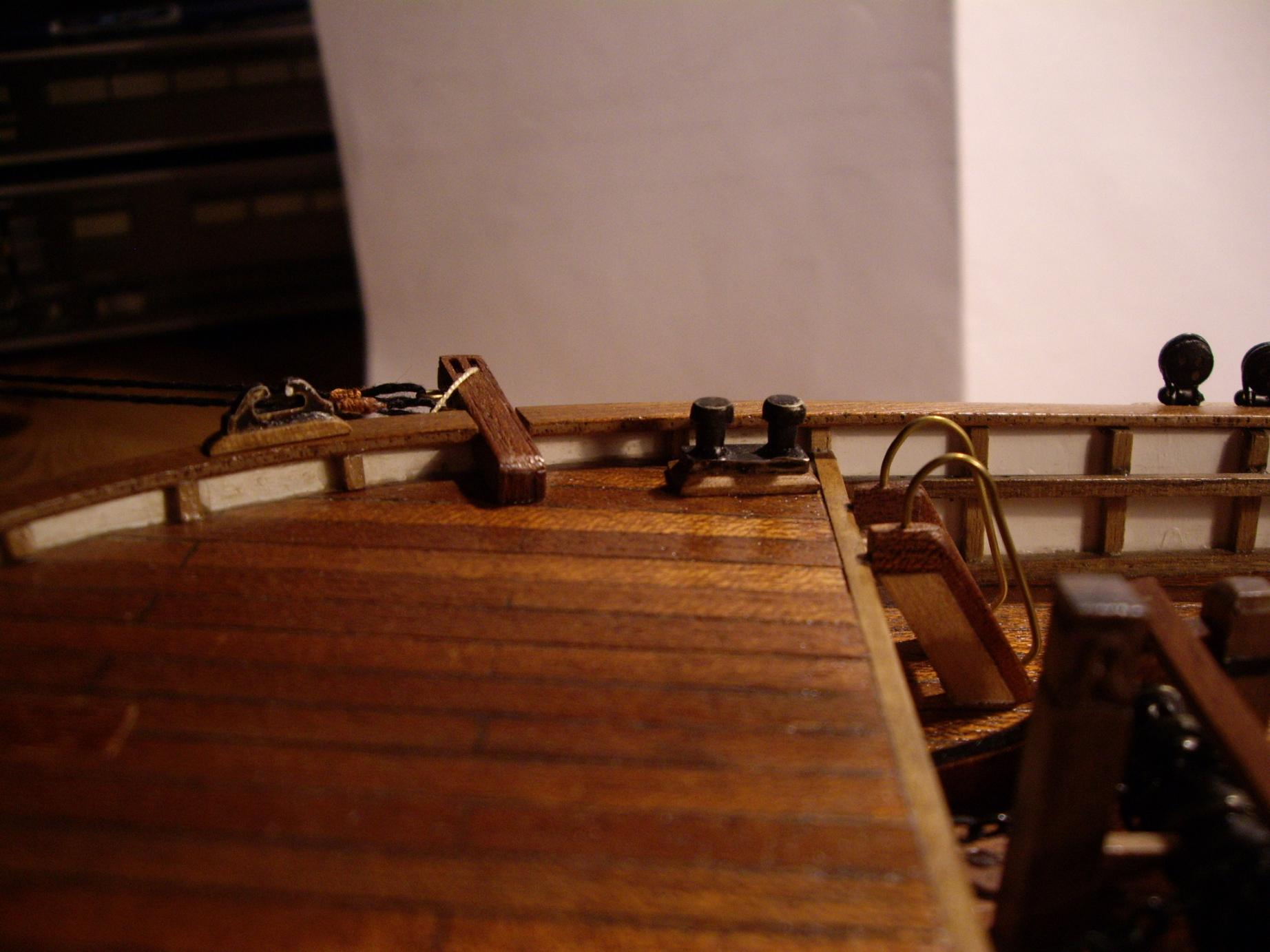

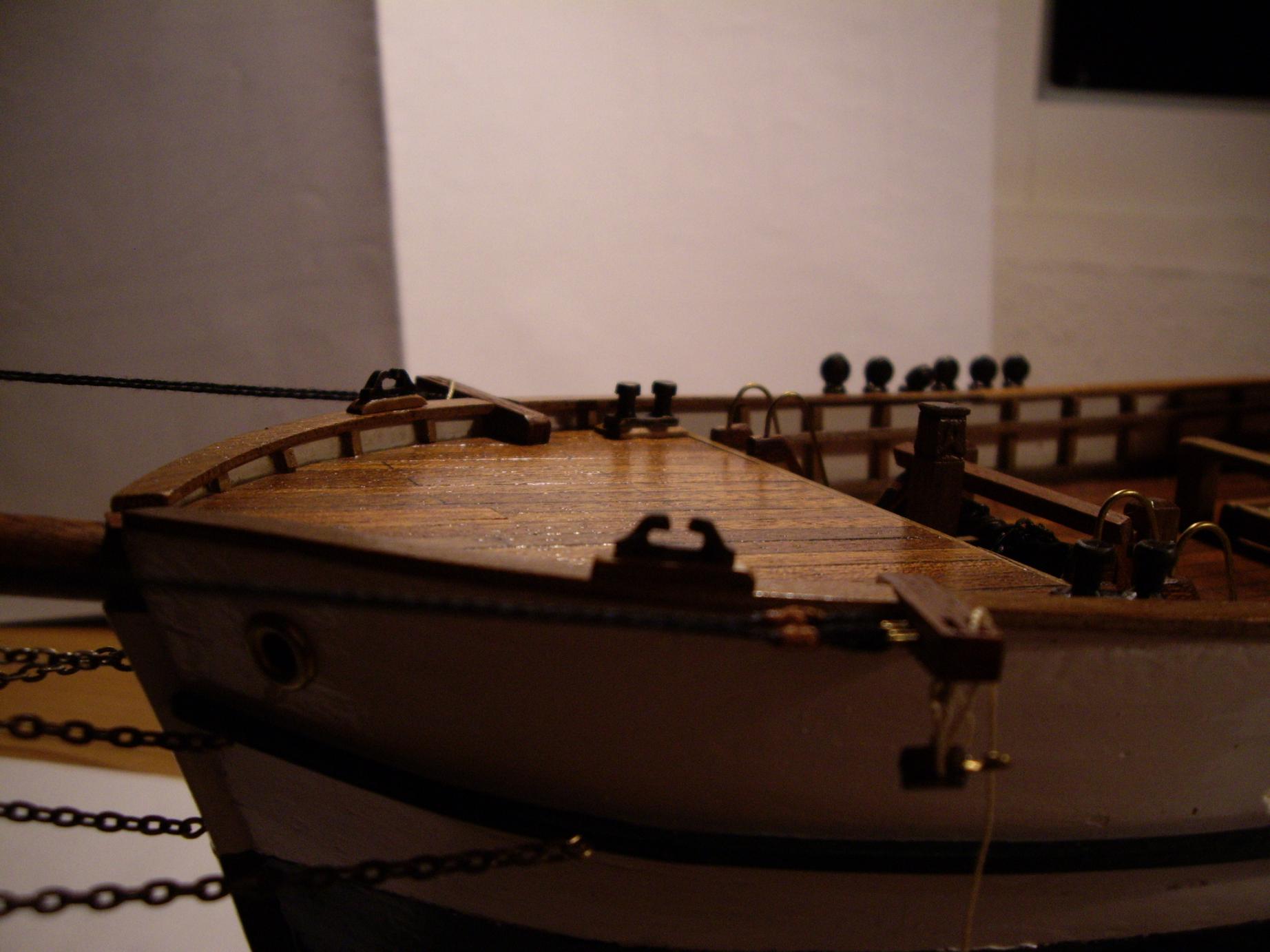

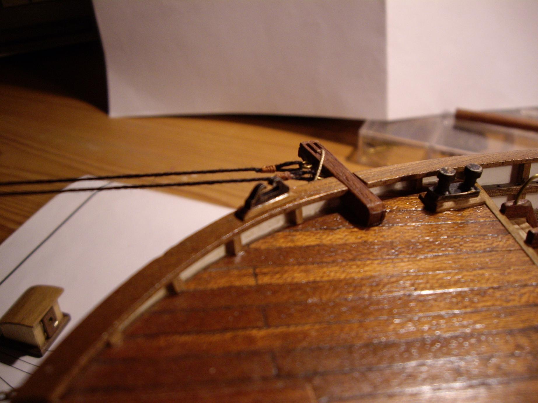

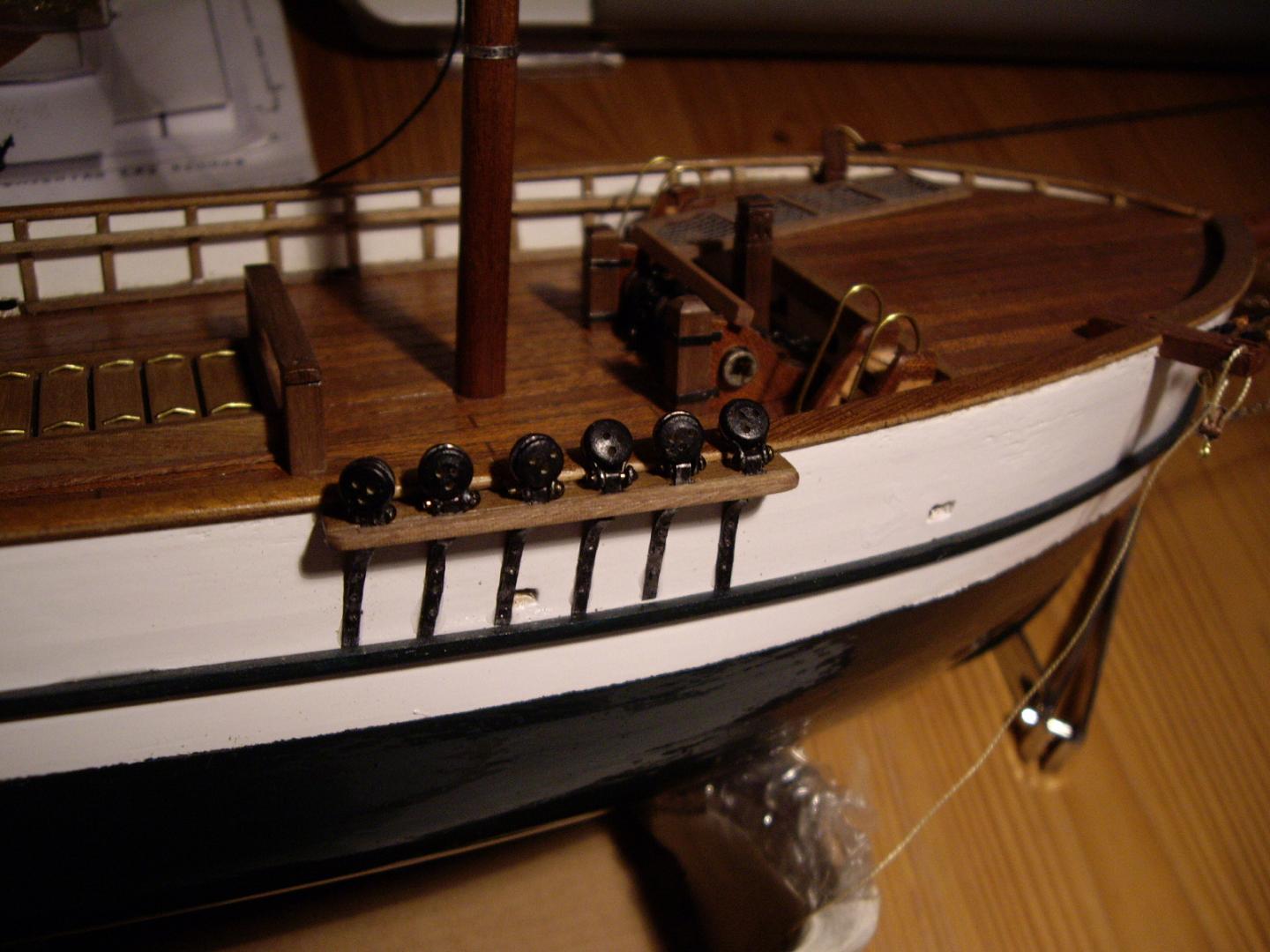

Después de casi siete meses con la obra parada, vuelvo a retomarla, aunque no sé muy bien por dónde volver a empezar, tengo una lista de cosas terminadas que ya se pueden colocar. Así pues, vamos a por lo fácil, y pongo en su sitio las guías de estacha y las bitas dobles, las cuales he puesto sobre un soporte de madera biselada, para darles un poco más de gracia.
Las guías de estacha las seccioné longitudinalmente, ya que me parecían demasiado gruesas y fuera de escala.
Gracias por los últimos mensajes.

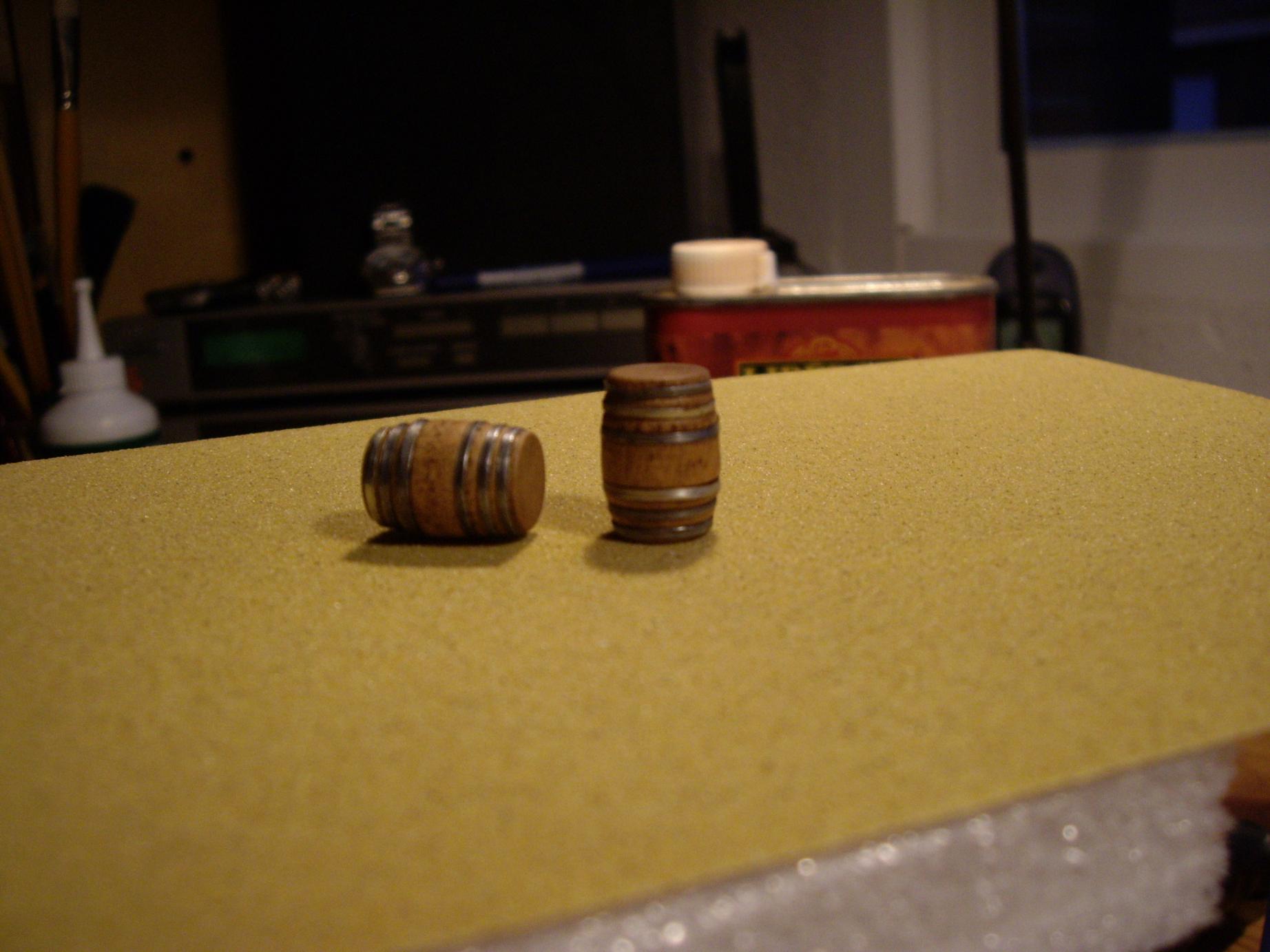

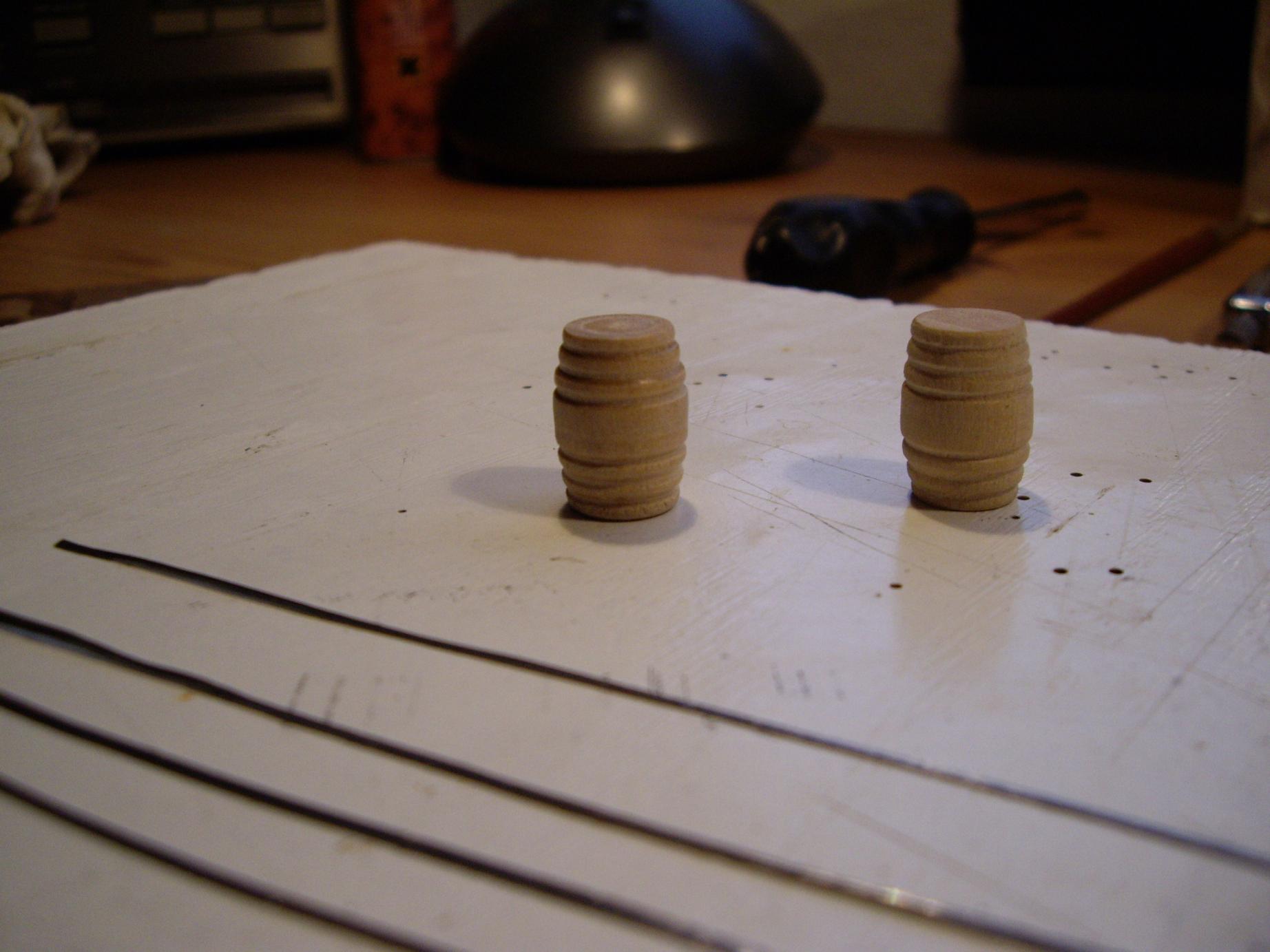

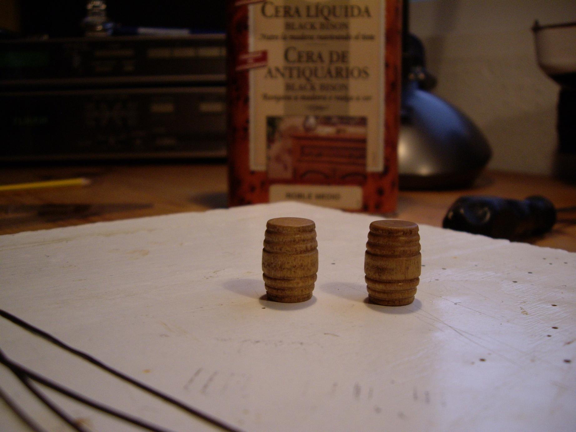

Gracias Lorenzo, Julián. Después de siete meses con la obra parada, estoy retomando poco a poco, mientras le doy vueltas al trinquete, que tengo a medias, y que quiero dejar terminado antes de acabar el año. Para ello, estoy consultando el Vallarino, y recorriendo el foro de arriba a abajo, sobre todo el Sebastián Gumá, el Cala Esmeralda de Juan, y los consejos de Fraco... volviéndome loco vamos. :mrgreen:
Mientras tanto voy terminando elementos que van en la cubierta y que tienen que estar acabados antes de empezar a arbolar. Esta tarde, un ratillo para los barriles, que vienen bastante elementales: un par de manos de cera líquida color roble medio, unos zunchos de estaño y para acabarlos, unas pasadas de lana de acero.
