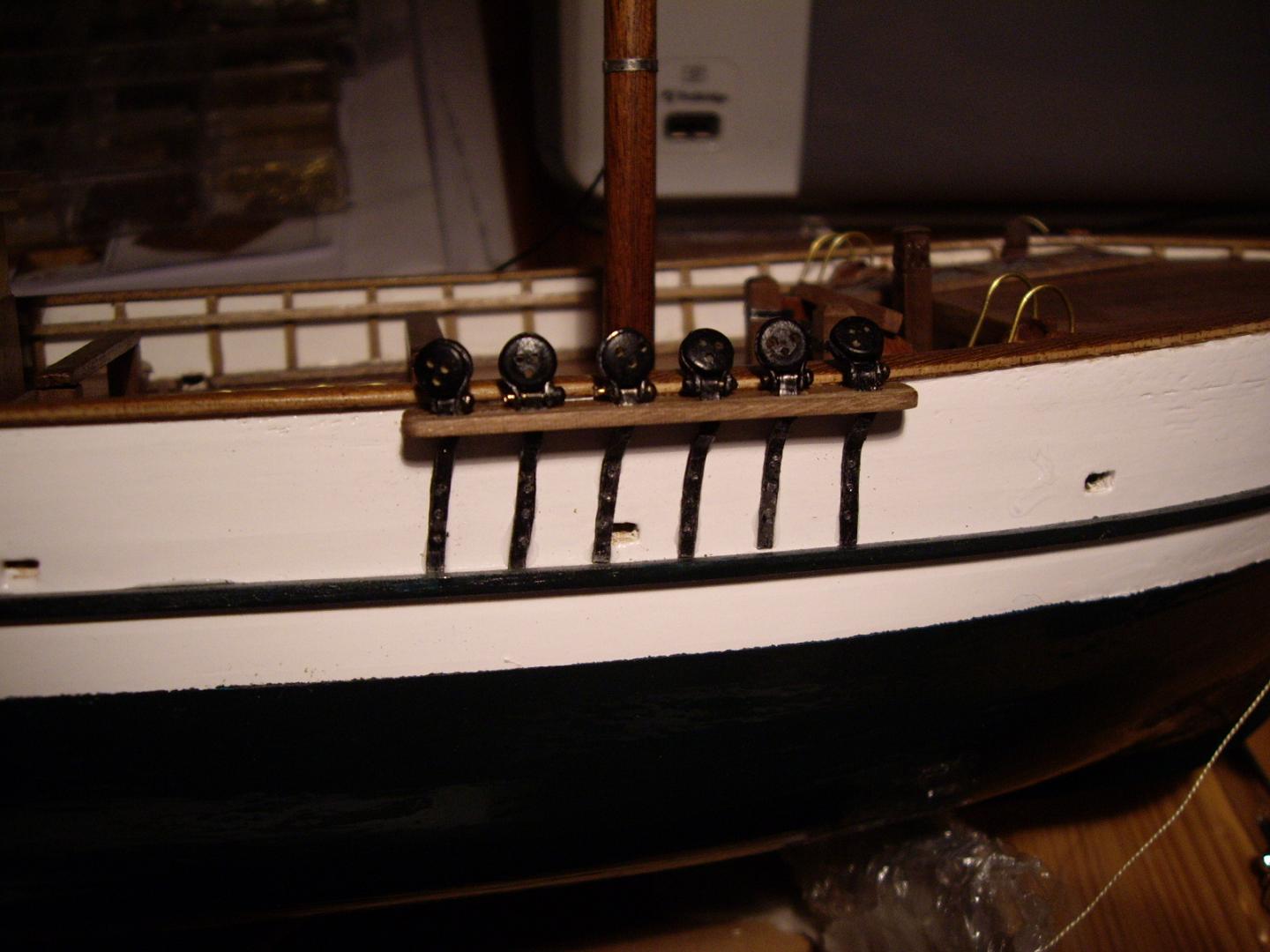

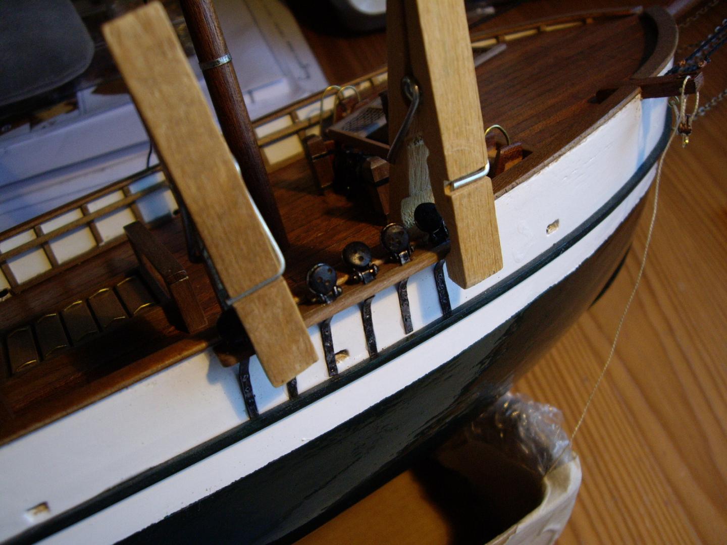

Las vigotas de la mesa de guarnición de estribor del trinquete, ya están montadas. Falta simular los remaches que aseguran los cadenotes al casco y una manita de tapaporos a la mesa.
Para que la alineación de los cadenotes con los obenques sea correcta he marcado su posición con la ayuda de un hilo desde la cofa.

Hola a todos.
Después de varias semanas casi parado, os pongo al día...
Ya están terminadas las mesas de guarnición del trinquete, con las vigotas herradas. Hice una prueba de colchado de cabos, y el resultado del experimento no ha estado mal. Aunque habrá que practicar más...
Estoy también con el tamborete del mastelero del trinquete. Por el momento sólo tiene la forma. Falta teñirlo de color caoba o parecido, los cáncamos, los zunchos y los pernos.
Preparando la fogonadura del trinquete, simulando tela embreada o algo así, con papel de periódico, remojado con cola diluida y pintado de negro. A ver cómo queda.
Ahí van unas fotos, poca cosa.
