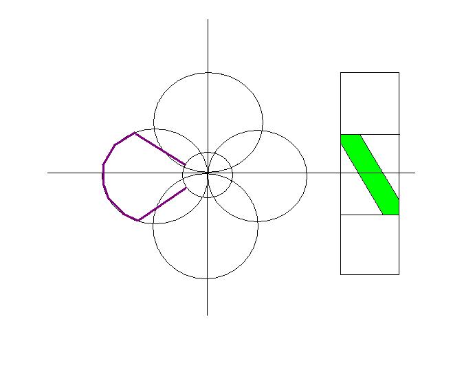

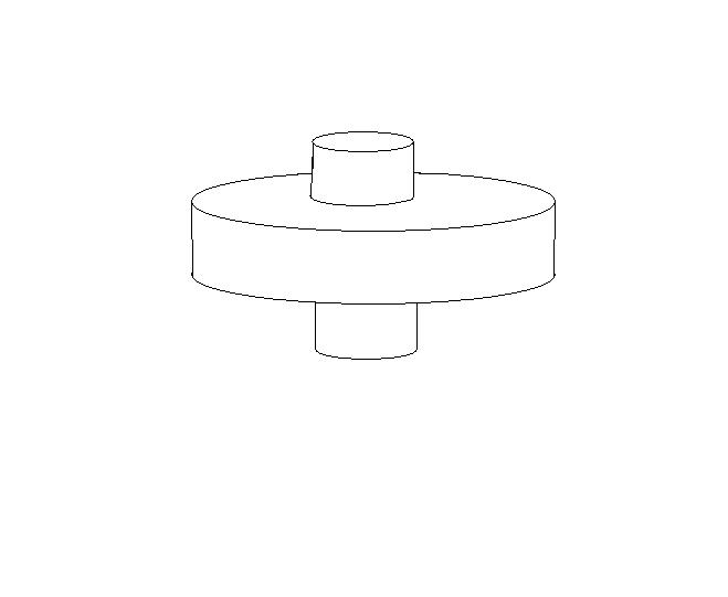

Gracias Edcovi y daf2100. Os mereceis una explicación.
La madera como he comentado es de Peral. es una madera muy agradecida al trabajar y con una vista muy bonita.
Primero corto un cilindro de altura = la altura de la helice, y diametro el idem de la idem.
Luego corto los cilindros superior e inferior, dejando los cilindros interiores del diametro del eje de la helice. ver dibujo 1.
Luego dibujo cuatro circulos (4 palas) y en ellos trazo mas o menos la linea morada en el dibujo 2. Por ahí corto y lijo. Luego en diagonal y poco a poco ahi esta.

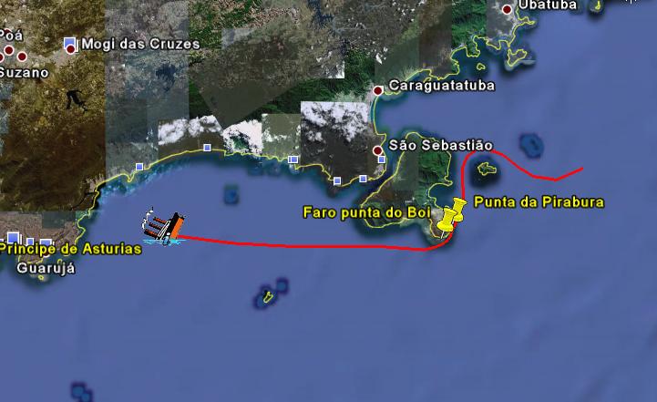

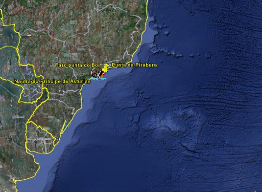

Otras cosas que estoy encontrando del "Principe de Asturias":
Extraido del foro: Foros Google Earth - Localizaciones y Ficheros Google Earth - America del Sur y Centroamérica:
El vapor Príncipe de Asturias era un moderno buque trasatlántico de la naviera riojana 'Pinillos'.
En la travesía Barcelona - Buenos Aires, cargado entre otros, con 20 estatuas de bronce (regalo de la colonia española de Buenos Aires al pueblo argentino), 40 000 libras esterlinas en oro, 193 tripulantes y 395 pasajeros y ya en la costa Brasileña, el día 5 de Marzo de 1916, realizó una ruta alterada circunvalando por el norte la isla dos Búzios.
Siendo noche cerrada de niebla, lluviosa, con una mar gruesa y vientos del sudoeste, y no pudiendo vislumbrar el faro de Punta do Boi, colisionaron a las 4.25 h, con los arrecifes de la Ponta de Pirabura. El violento choque desgarró el doble fondo del trasatlántico de proa a popa. La brusca entrada en la sala de calderas provocó varias explosiones que dejaron al buque sin energía eléctrica. Los alojamientos de la segunda y tercera clase comenzaron a arder debido a las explosiones internas. El laberinto de corredores y escaleras que configuraban la habilitación del pasaje se convirtió en una ratonera en la cual quedaron atrapados la mayor parte de los pasajeros. Sólo se pudo arriar un bote salvavidas, que consiguió librarse de las amarras a tiempo, llevando 17 personas. Las otras 109, que también conseguirían escapar, lo hicieron agarradas a los escombros que flotaban. Muchos fueron arrastrados contra las rocas del acantilado de Ilhabela.
Apenas transcurrieron cinco-diez minutos entre el choque y el hundimiento. De los 588 pasajeros y tripulantes sólo sobrevivieron 143: 57 pasajeros y 86 tripulantes. En total, 445 muertos,
Se cuenta que enseguida, después del accidente, un grupo de habitantes de la región, inició un saqueo desenfrenado, sin respetar siquiera el cuerpo de las víctimas. Cuando por allí llegó el batallón de Capitanía de Puertos, nada quedaba por hacer. Solo improvisar un cementerio en el lugar, conocido como Serraría, hoy encubierto por la arena.
Los destrozos de El Príncipe de Asturias, dinamitados por los buscadores de tesoros, están alojados a 35 m. de la costa, en un trecho cuya profundidad varía de 38 a 54 m. (23° 56” S, 45° 58” O) y es frecuentado por vientos fortísimos en la superficie y por dos corrientes en el fondo. [/i]
