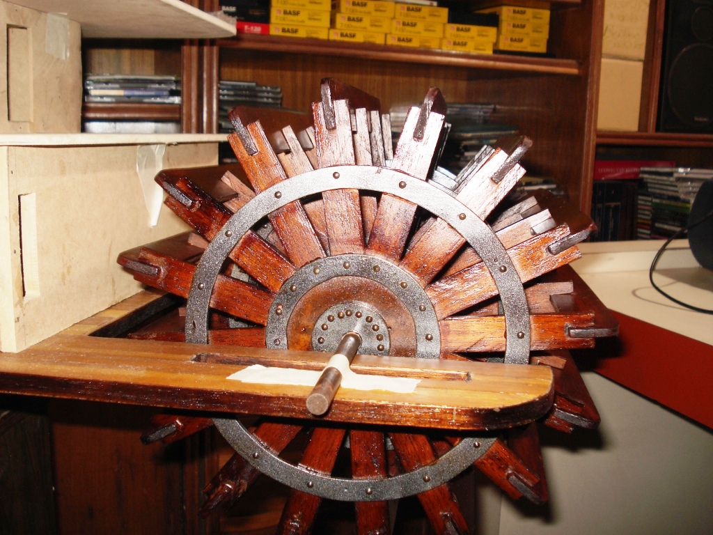

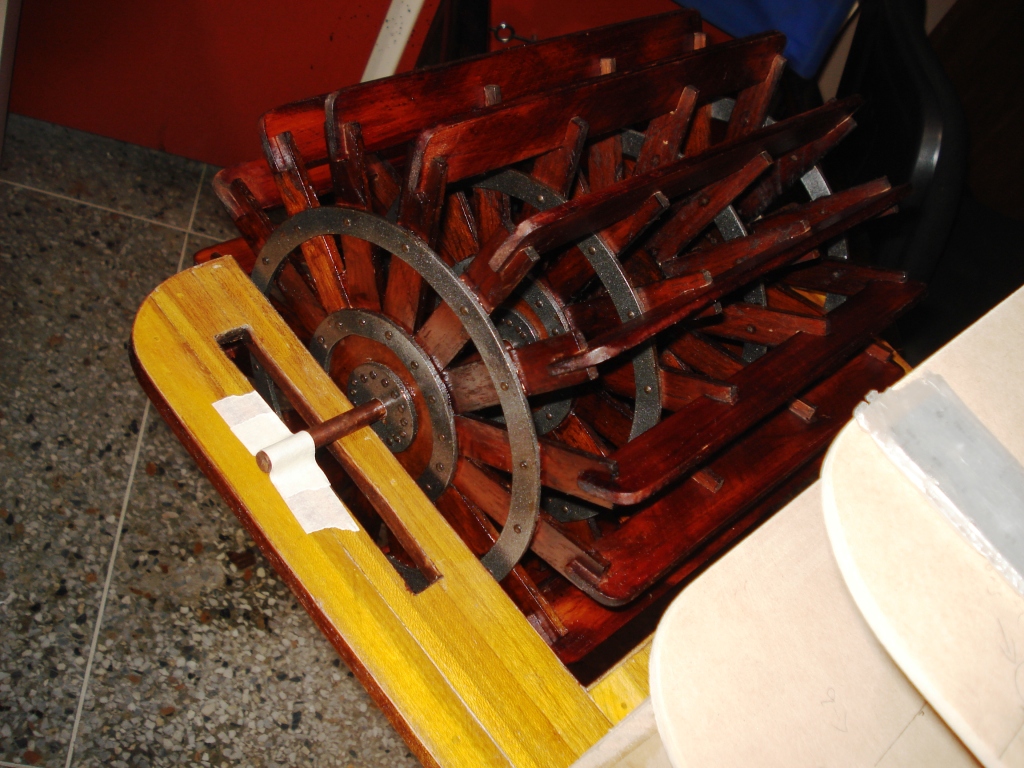

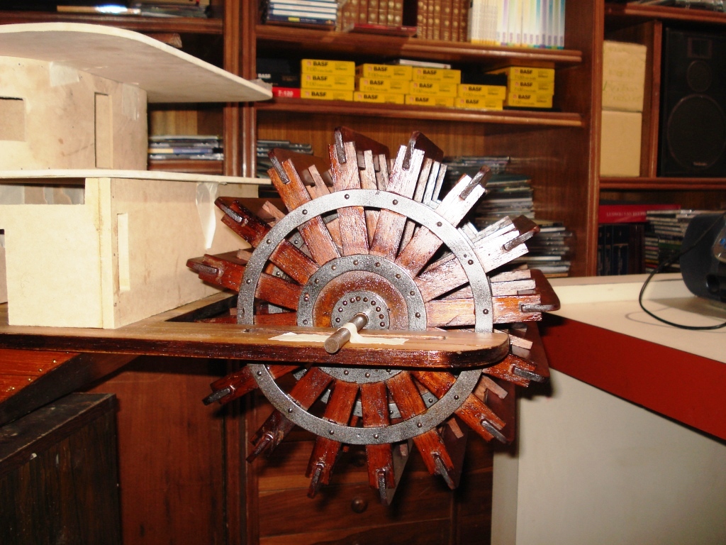

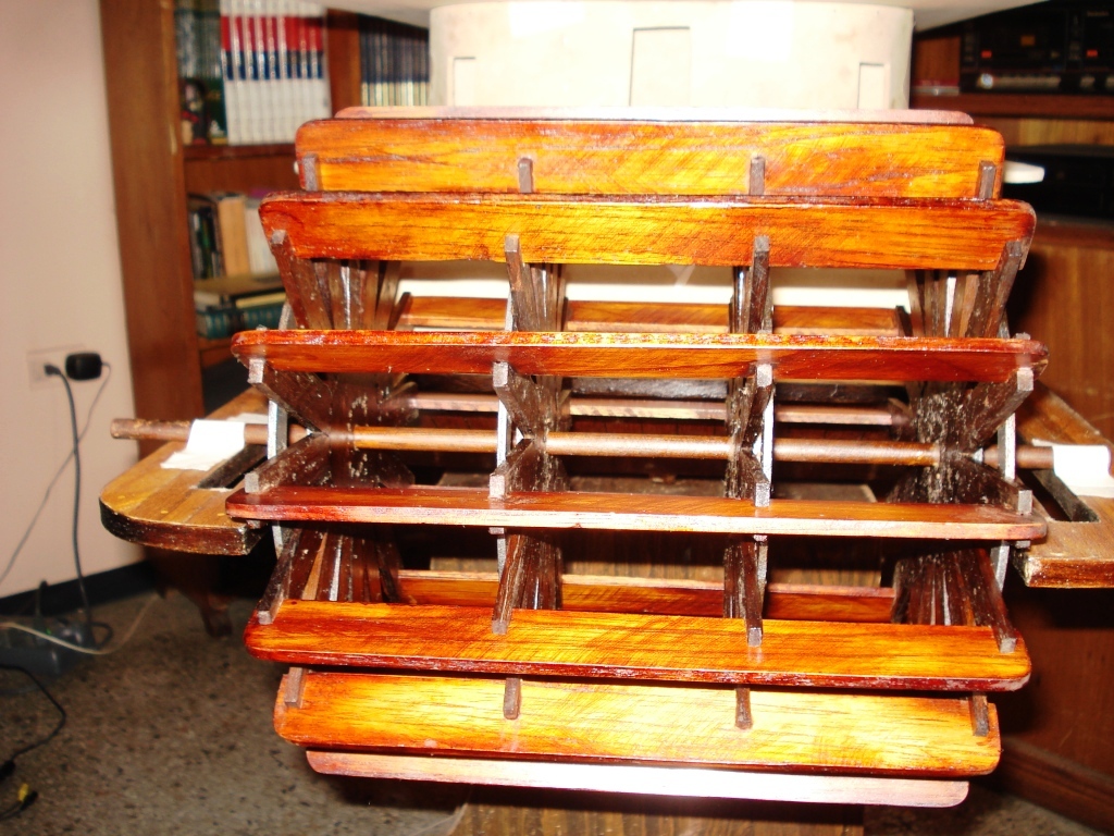

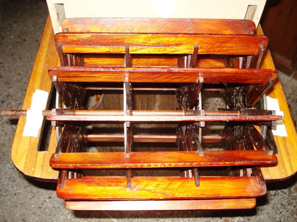

hay van mas toticos, estoy rompiendome el coco para idearme la base, que lo soporte sin dañar el casco por el peso y que se pueda colocar en ella y sacar para cuando se exponga en el agua......... no se que les parecio la turbina....... que opinais

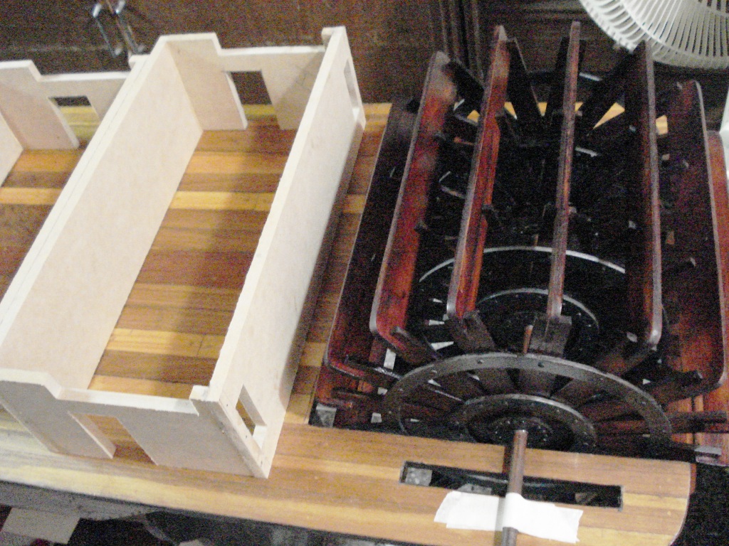

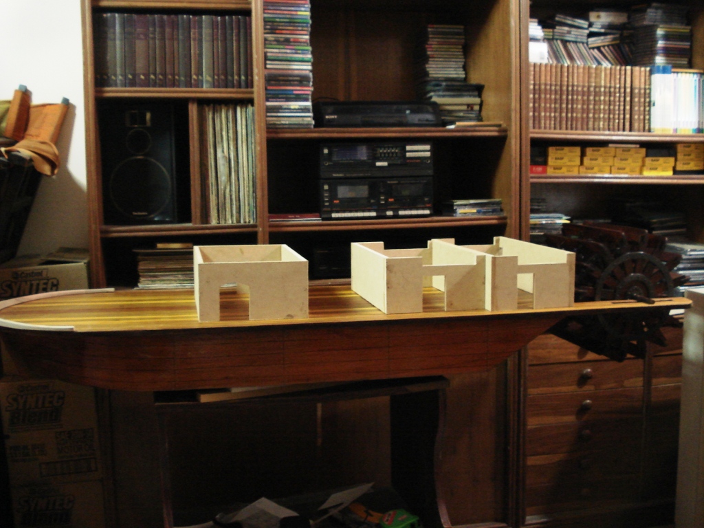

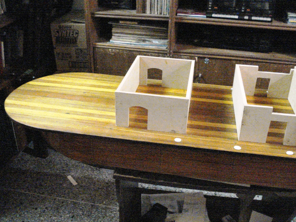

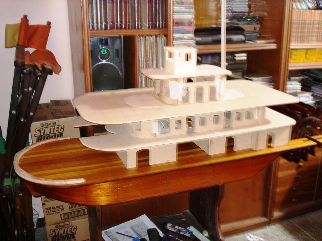

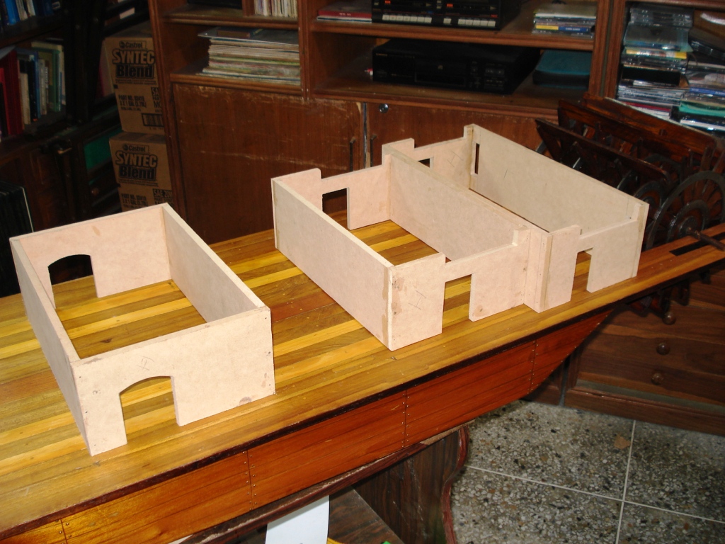

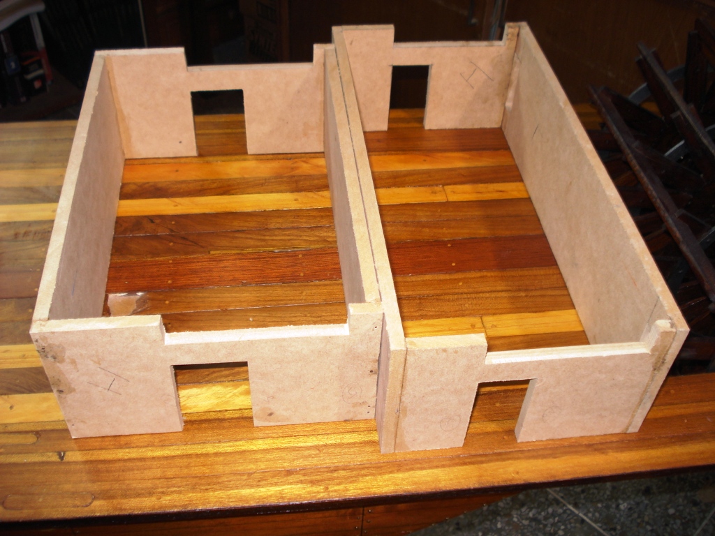

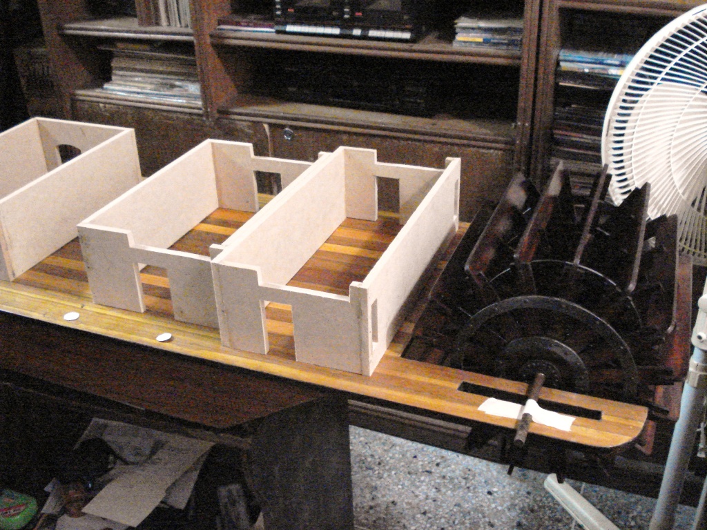

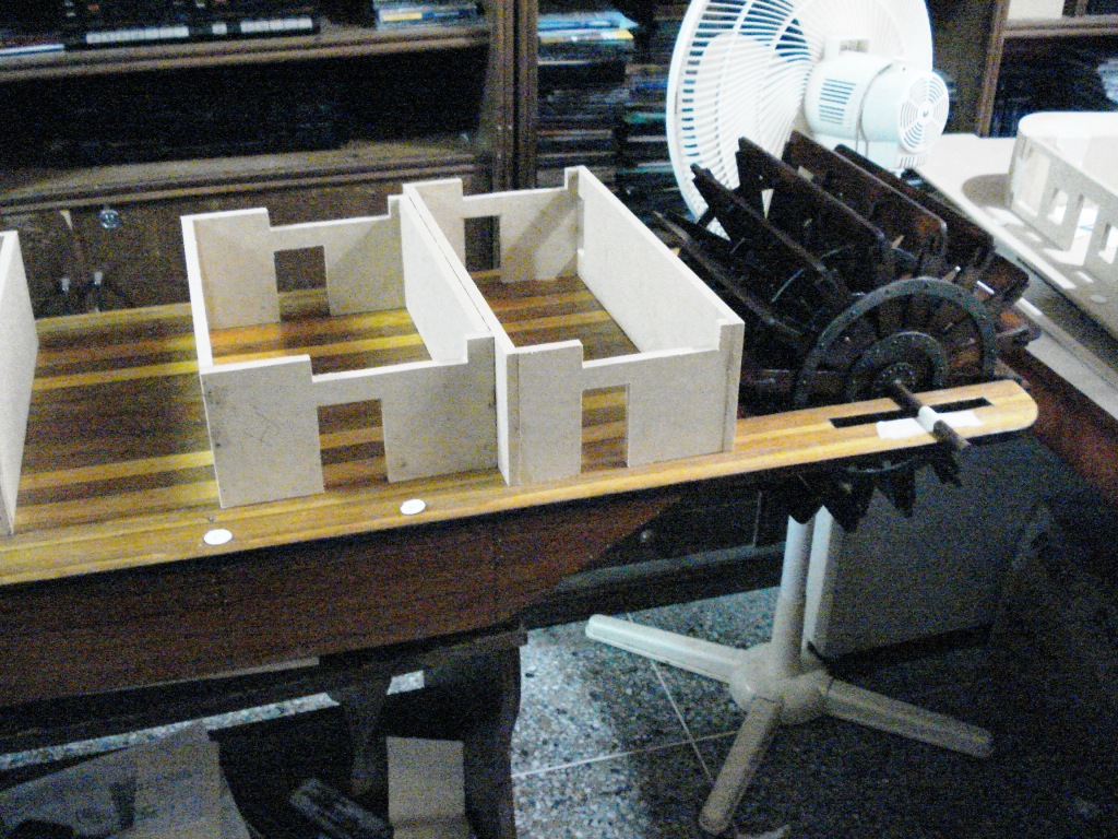

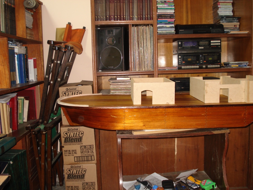

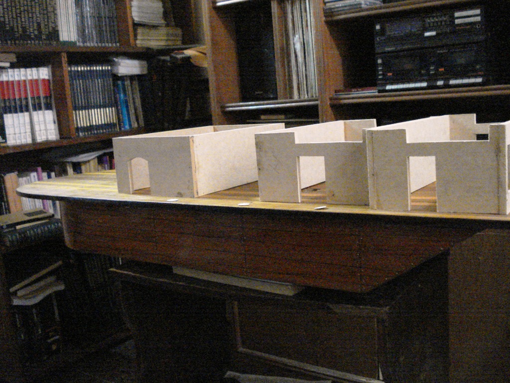

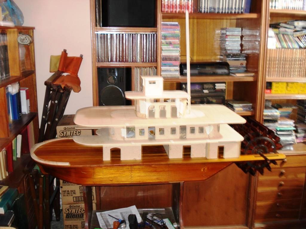

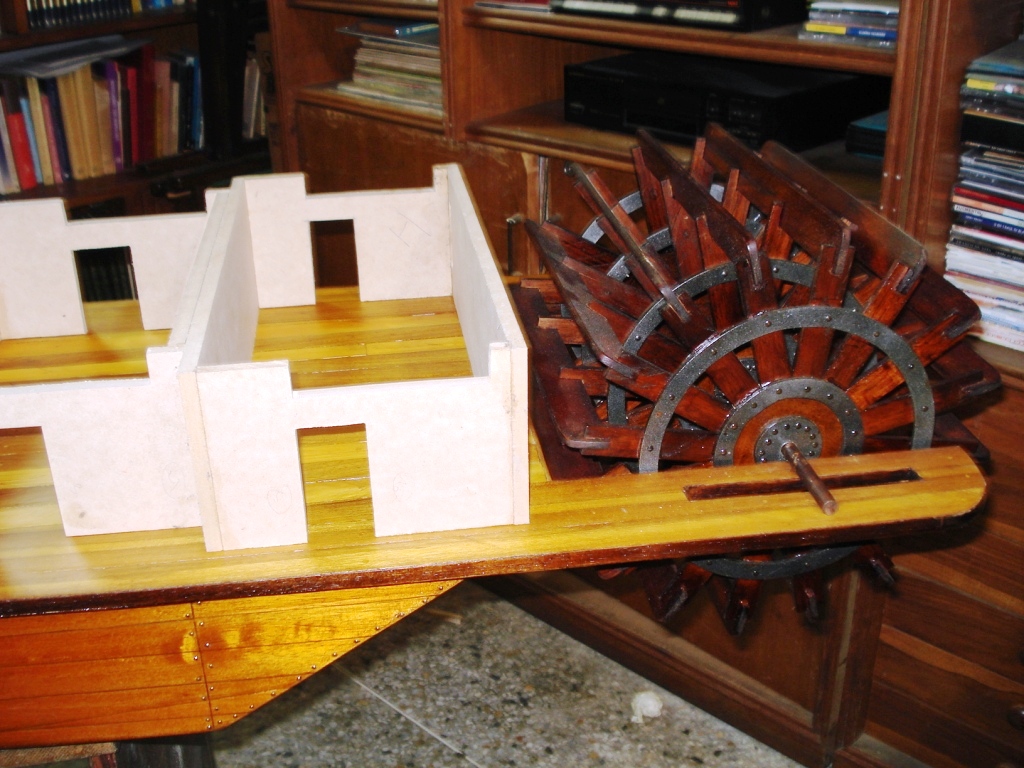

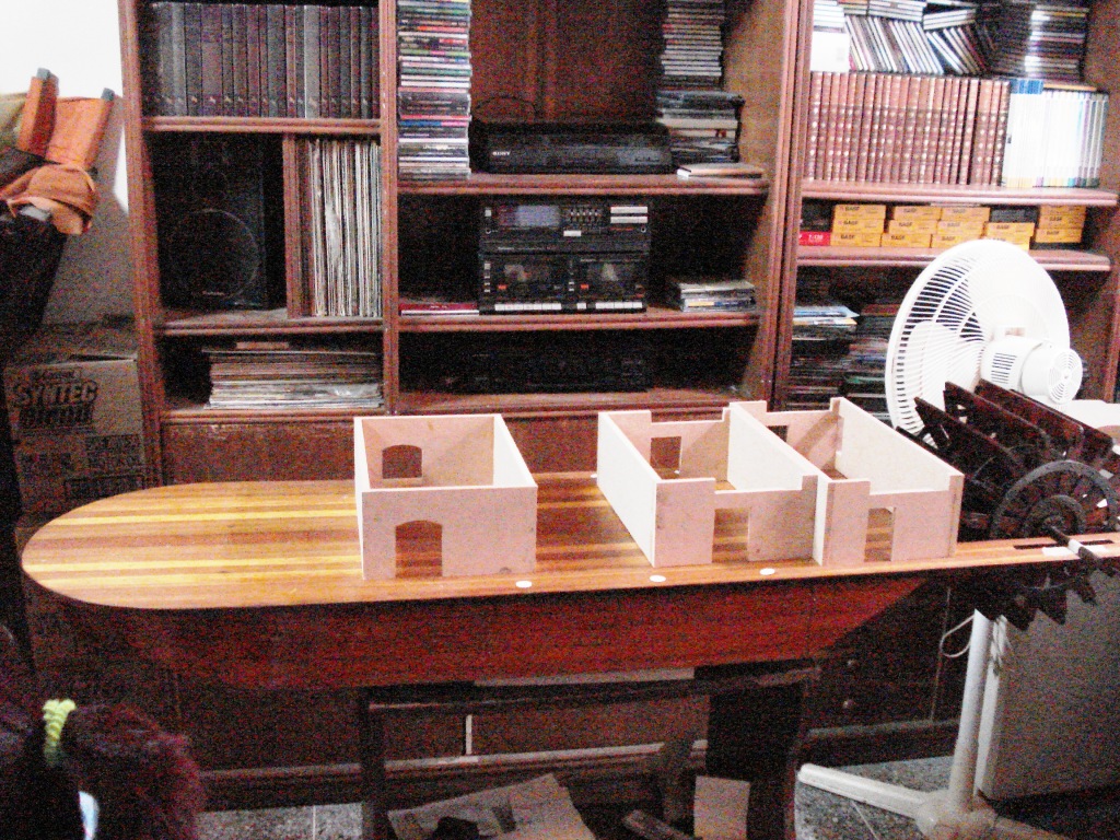

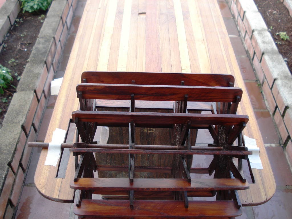

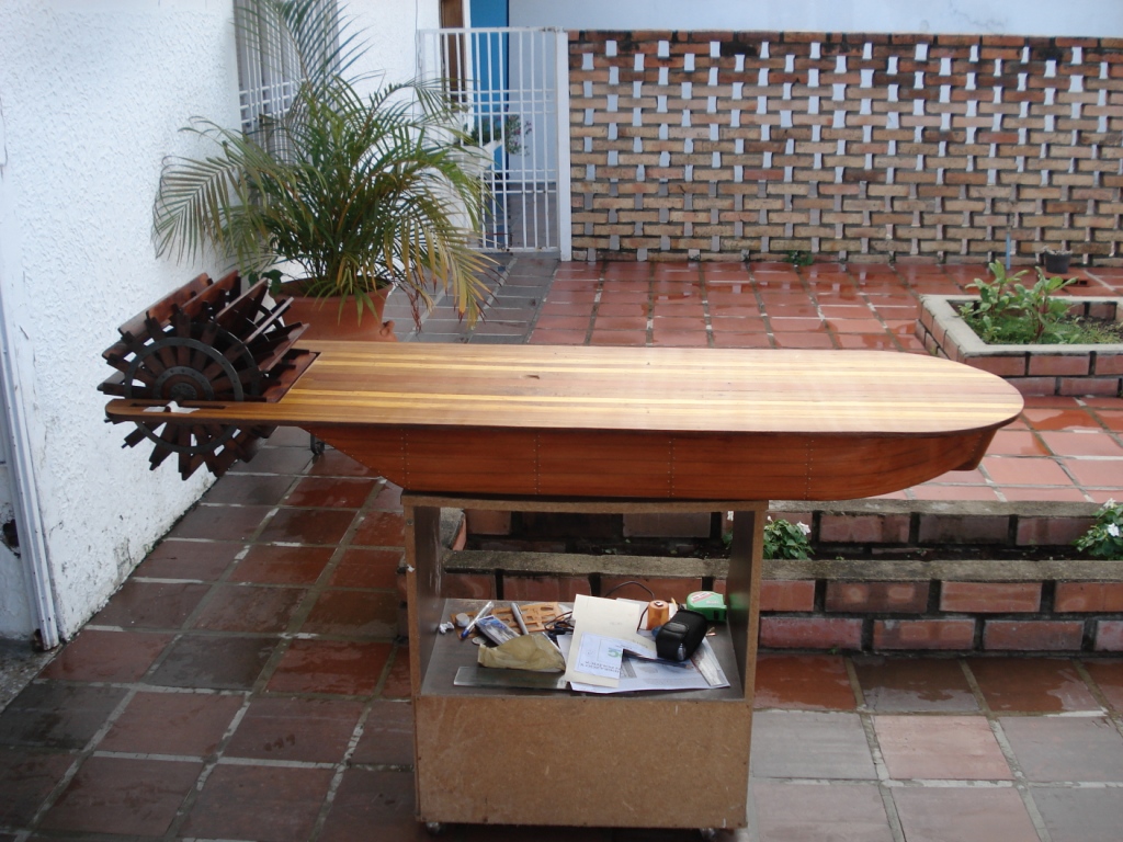

aqui enseño unas fotos de lo que voy a ir adelantando esta semana, estan las cubiertas y mamparos de sala de caldera, sala de maquina, pasajeros, servicio, hay que empezar a forrar tanto las cubiertas como los mamparos, instalar la turbina, esto es como un adelanto como se veria el barco.

otras

recuerden que estas son fotos para hacernos una idea, pero todo hay que desmontarlo nuevamente y darle su respectivo acabado.

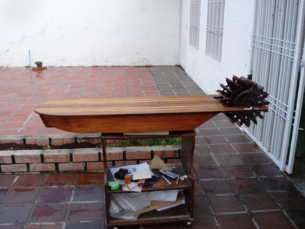

ultimas

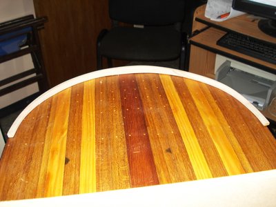

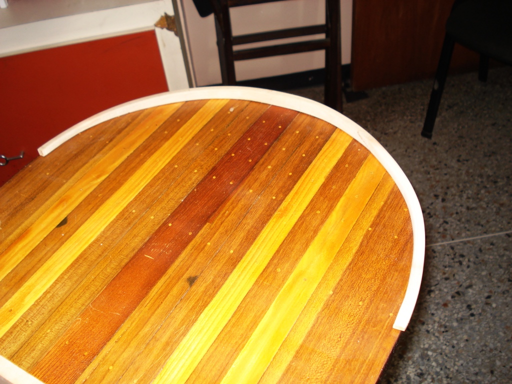

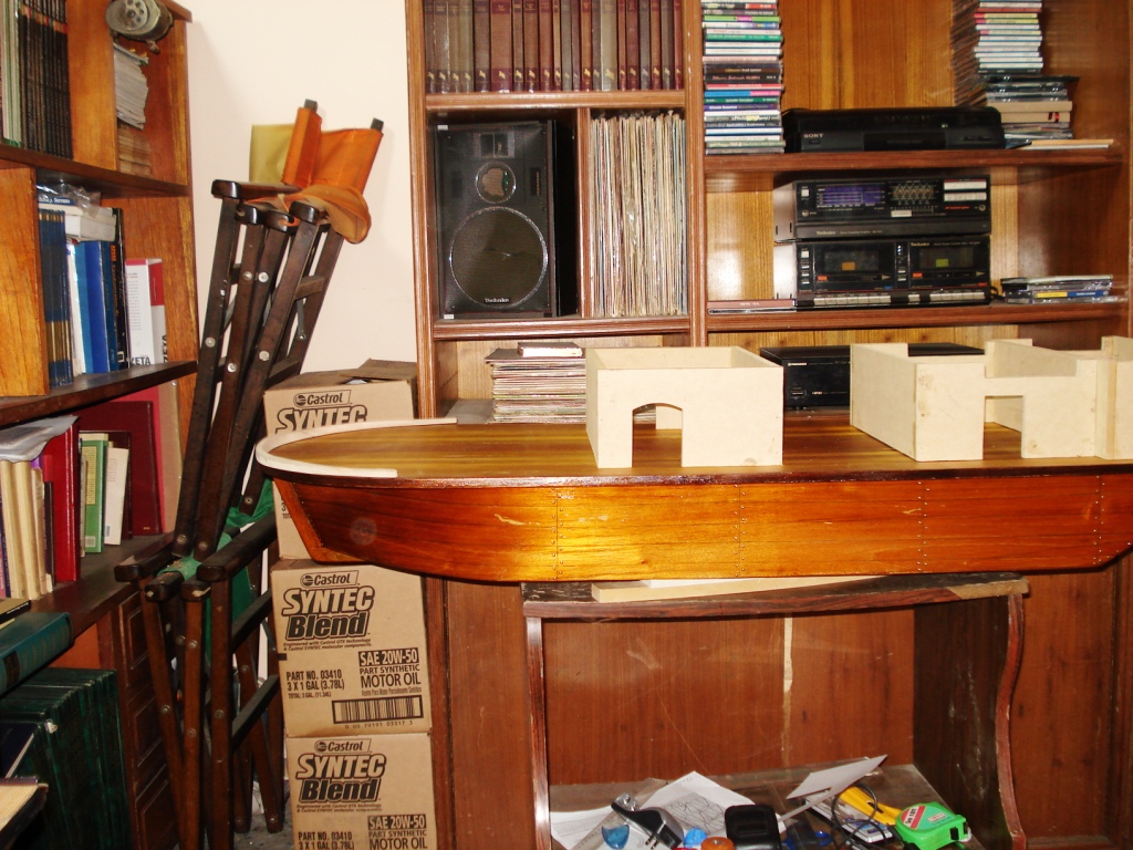

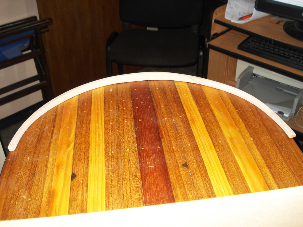

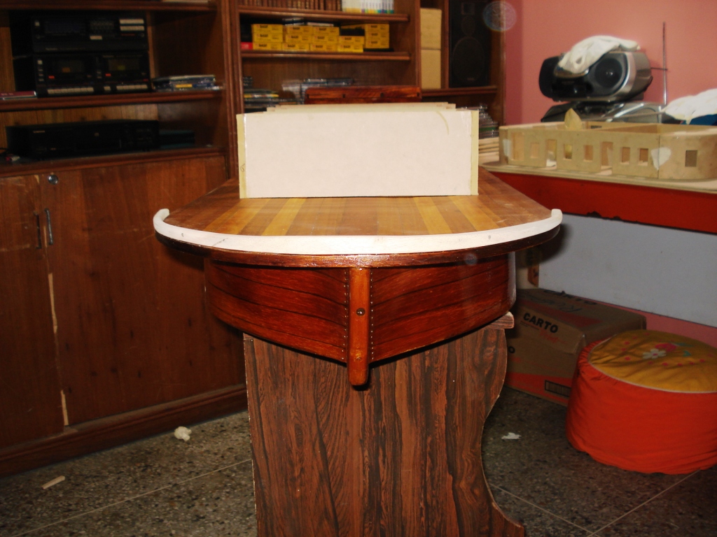

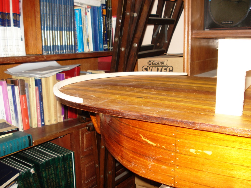

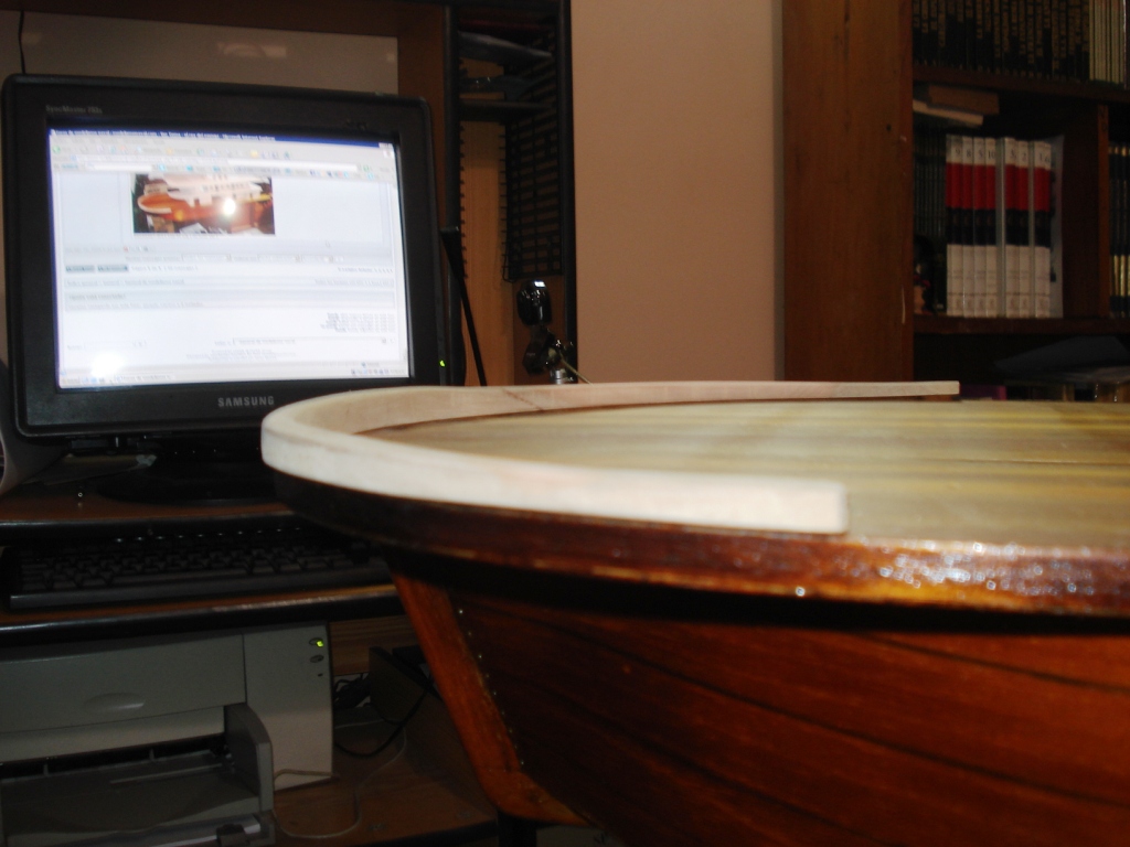

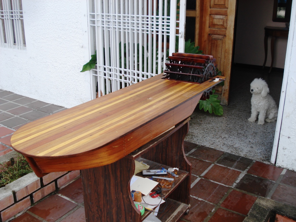

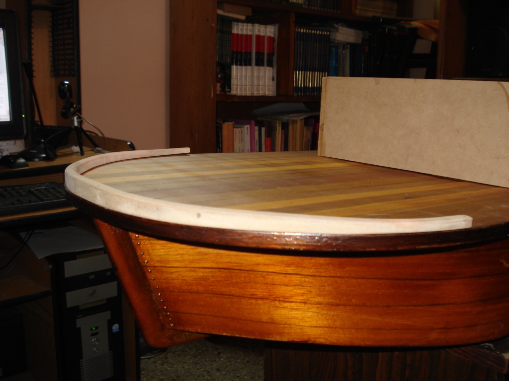

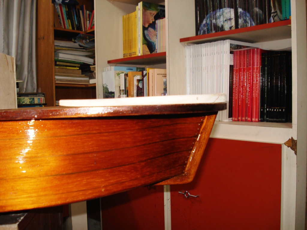

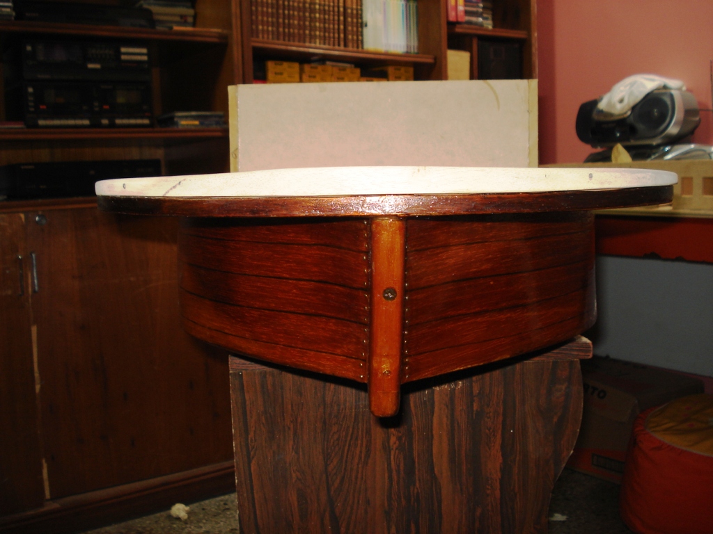

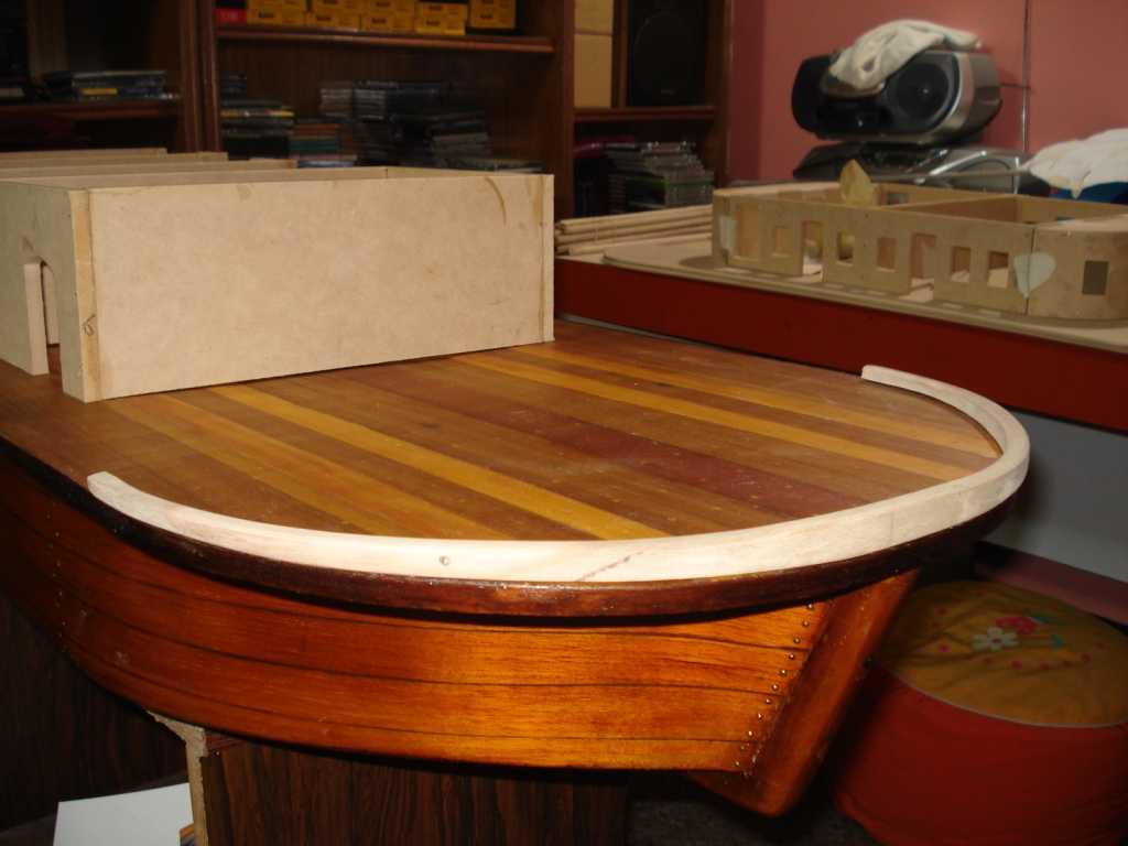

envio las primeras 4 de 12 fotografias de como esta quedando el bateolas, ya que tengo algunas dudas con respecto al tamaño del mismo, me gustaria oir alguna opinion de algun forista que hacha construido este modelo.

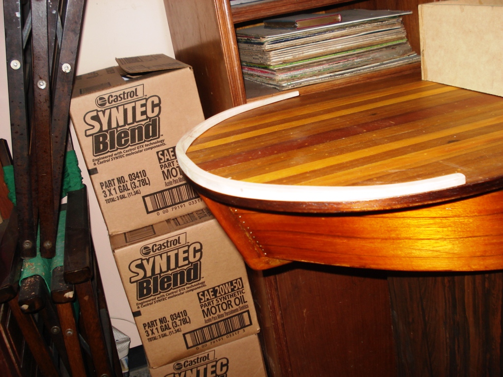

otras 4, necesito terminar y fijar el bateola, para fijarlo y aplicar una mano de poliuretano (brillante) al casco, y reforzar las cubiertas tambien con otra mano del mismo poliuretano pero mate, ya que la laca catalizada que utilice en la cubierta no me la esta protegiendo como esperaba. y asi aplico estando fijo y acabado el bateola, antes no puedo para que quede uniforme el color.

ultimas 4 fotos, espero opinion pronto sobre el bateolas, para continuar con el trabajo.
ve como se observan algunos detalles en el casco asi como en cubierta, terminado el bateola, repaso la pintura tanto del casco como cubierta para continuar con los mamparos de la primera cubierta y montaje de turbina.

en los modelos a escala pequeños 1:50 a 1.80 y otras escalas mas o menos igual, el bateola es facil de hacer, por que se dobla un listoncito fino de madera de 4 lineas o ml. y con pinzas se puede sostener, pero aqui es mas diferente ya que se tiene que sacar la pieza completa de una tabla grande, ademas su grosor tiene que ser casi el cm, se puede decir que hay que escurtirla en la madera para darle su forma e inclinación hacia sus extremos por eso es algo dificultosa su elaboración y que nos quede lo mas exapta. hice esta para ver como se ve, pero tengo ganas de probar con otra.

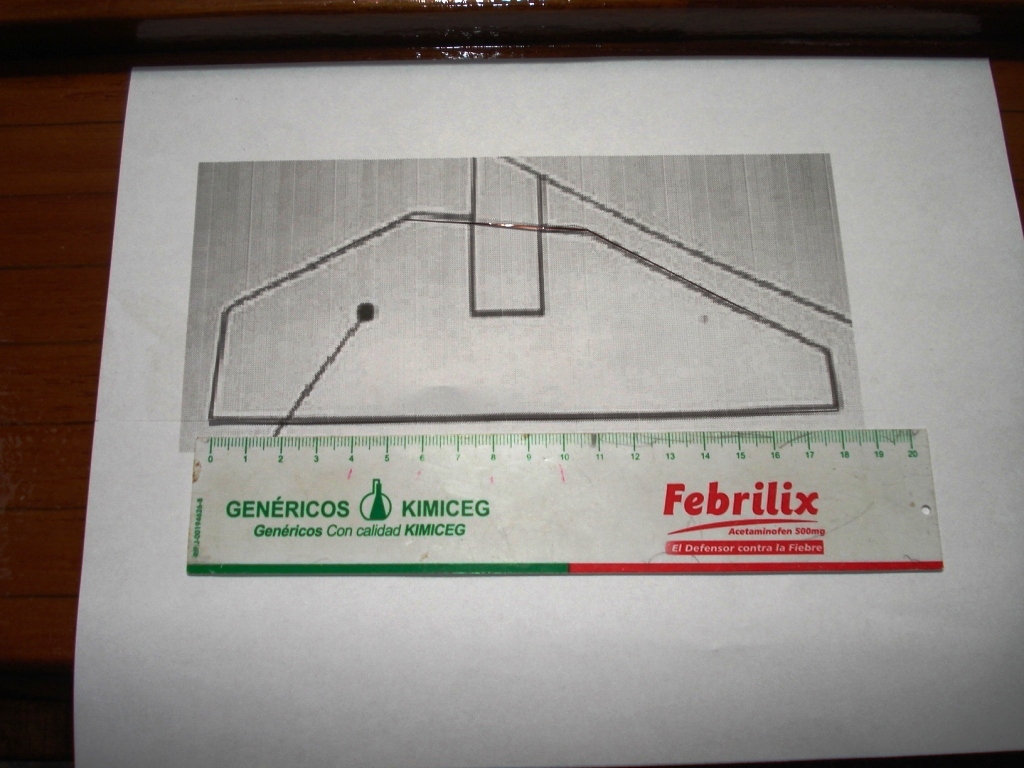

definitivamente no me gusto el bateola que habia hecho, ya que esta muy bajo, para el tamaño del barco debe llevar algo mas imponente, amplie el plano y modifique la altura desde el punto medio de la parte superior de la roda para pronunciarlo 1 cm, y saque ya los moldes para empezar a cortarlo y ver como queda.......

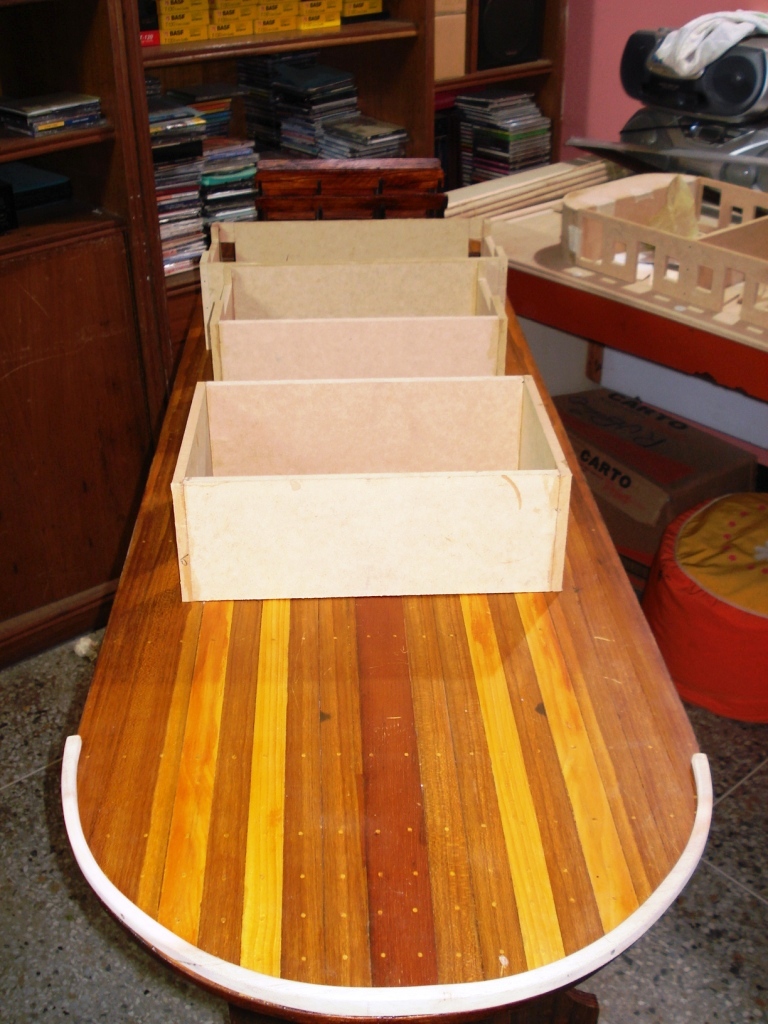

algunas fotos de lo que estoy haciendo, cuando tenga completo cada trabajo lo ire enviando con la respectiva secuencia de fotos detalladas y explicadas.

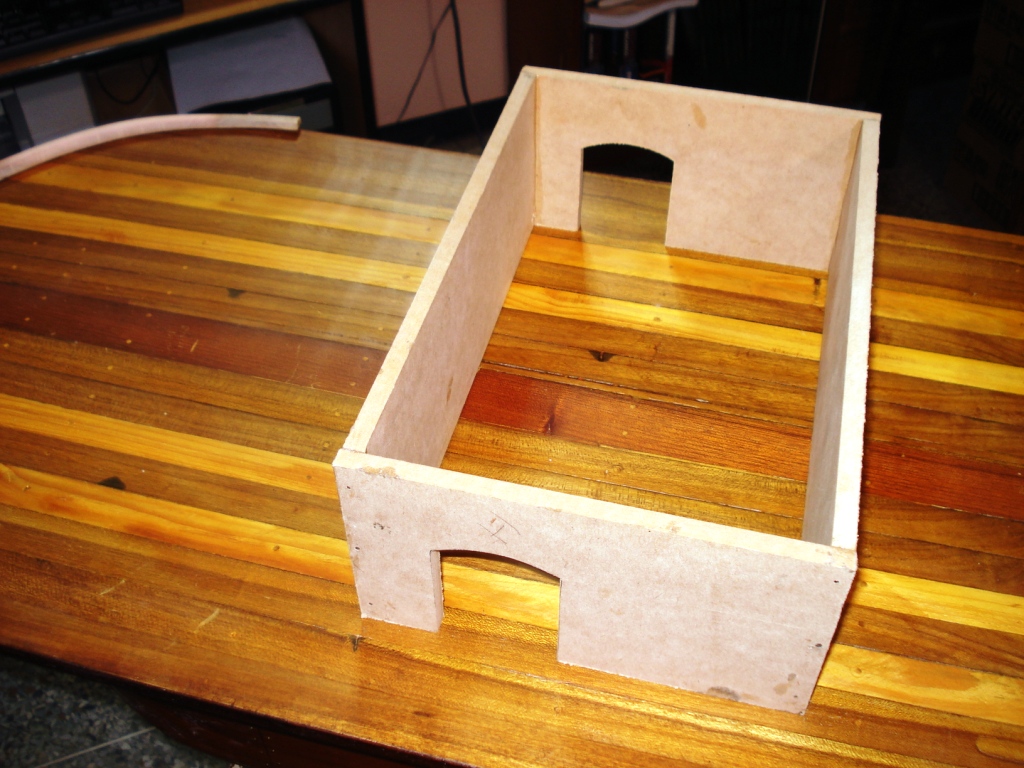

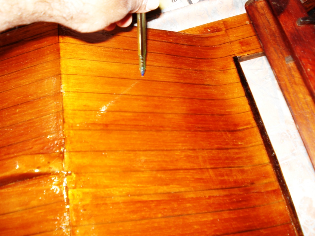

estoy cortando los forros de los mamparos de la primera cubierta

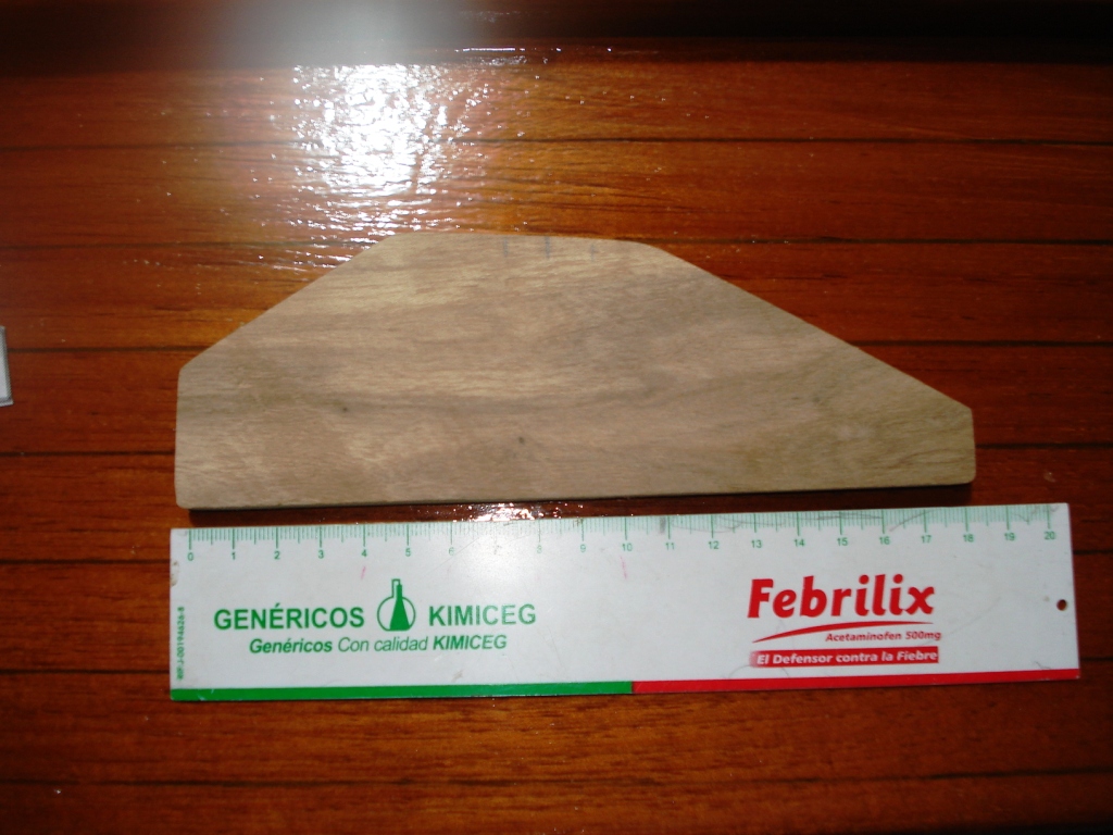

esto es mas o menos las otras cosillas que voy adelantando, les aclaro que el casco y la turbina, mas las cubiertas y mamparos que han visto sin forrar me llevo mas o menos 6 meses, llevo construyendo el misi, asi por eso estos dias les he adelantado algunas fotillos y explicaos lo que voy haciendo, la demora es que monte el bateola y las palas y empiezo con la primera cubierta, pero para tenerlos al tanto he ido explicando los proximos trabajos, eso si van a llevar el respectivo paso a paso bien documentado y con sus respectivas fotos, nos vemos a los amigos que me estan siguiendo el trabajo..........

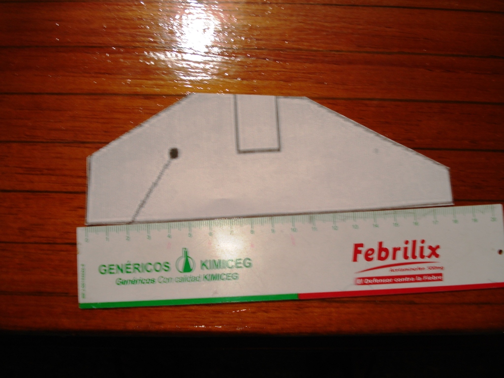

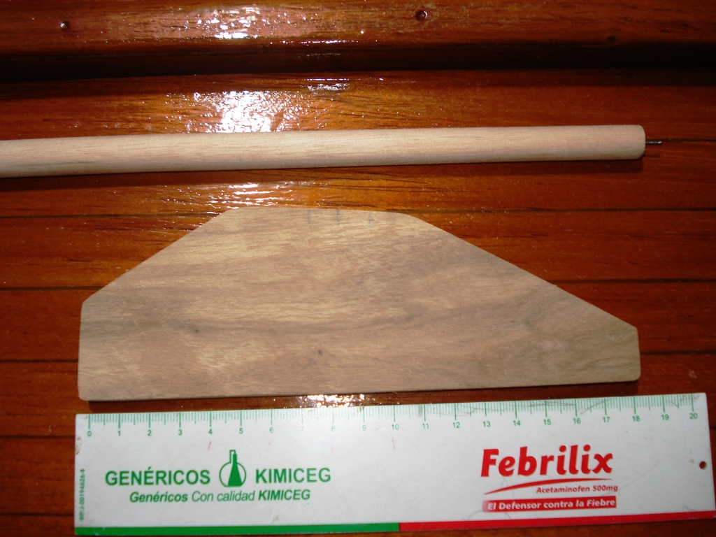

fotocopia ampliada a la escala de las palas
se recorta
se recorta
se pasa a la madera y se corta, claro un model de madera, porque luego los dos juegos de pala las cortare a una madera de menor grosor y forrara en chapilla del coloe de la cubierta

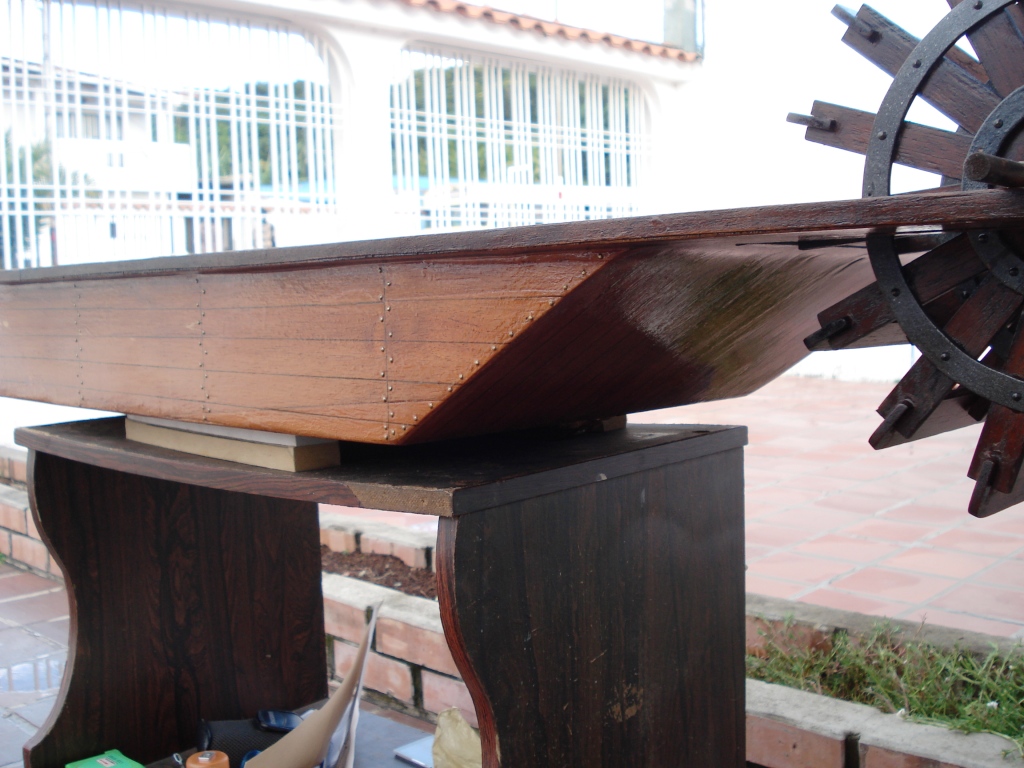

estoy segun el plano sacando el calculo de donde sera y marcar para abrir los agujeros para soportes de las palas
soporte y pala
soporte y pala
