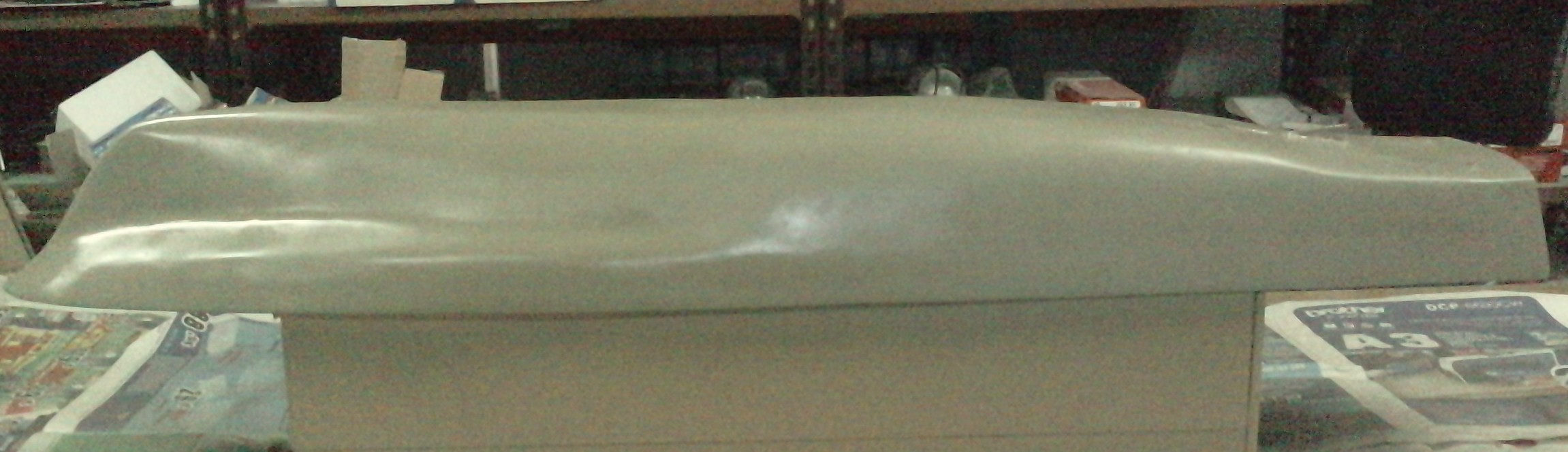

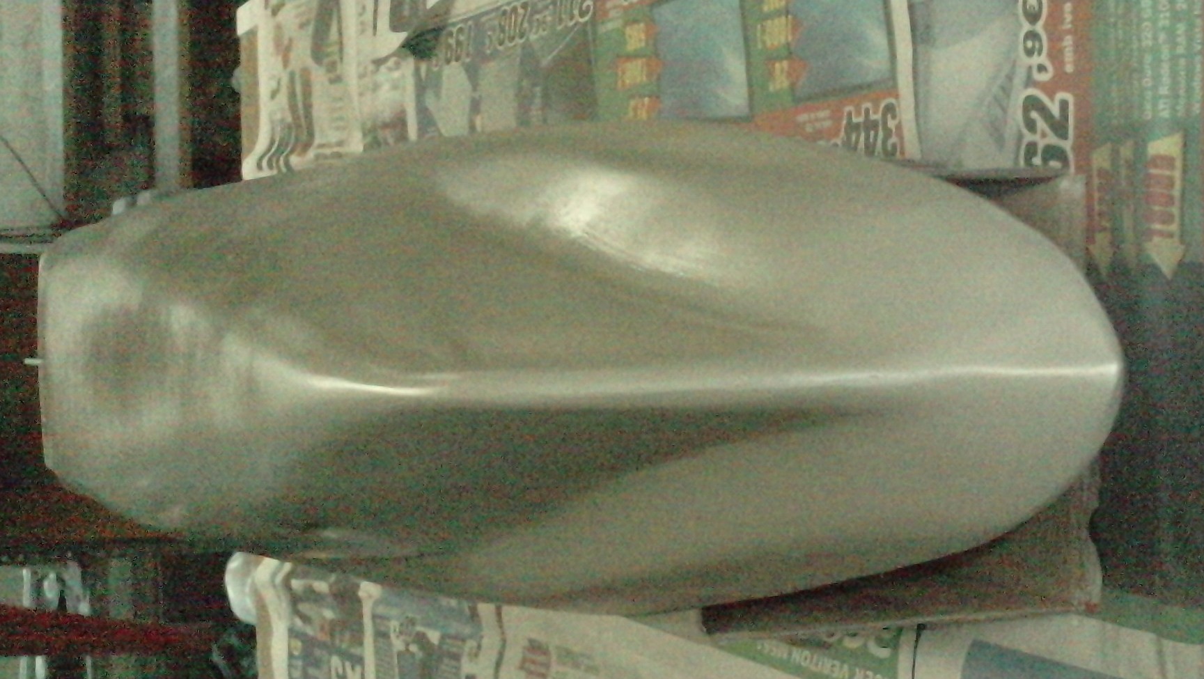

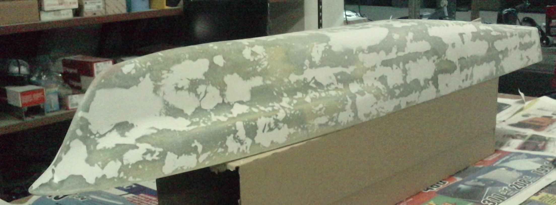

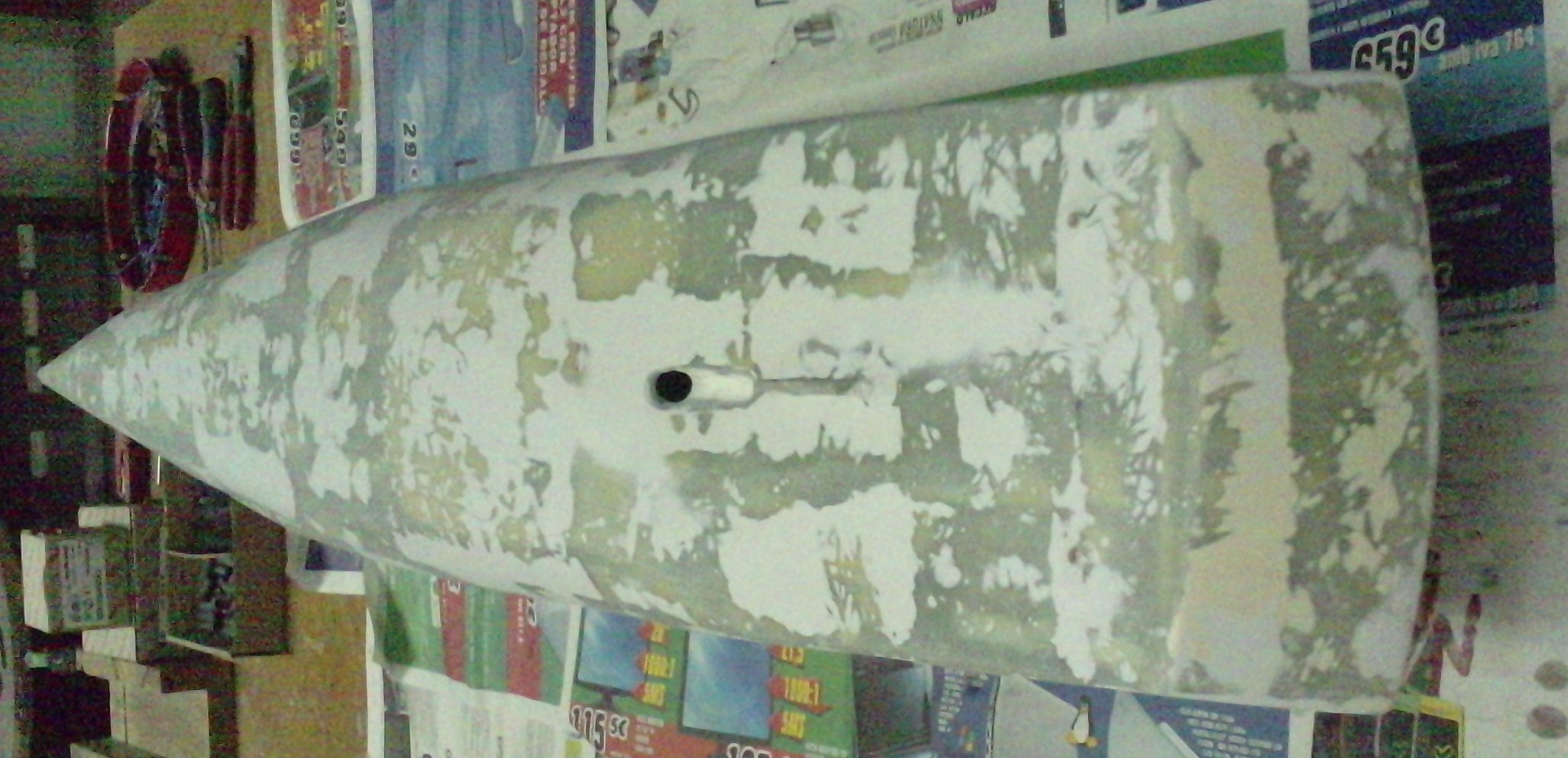

buenos dias, hoy he terminado de darle masilla al casco y lijarlo, tambien le he dado una capa de imprimacion para ver los fallos,la verdad es que ha quedado muy bien aunque hay alguna burbujita de la masilla que arreglar pero en general muy bien. Mejor de lo esperado.
Pongo unas fotos a ver que opinais?

CarlosMariano
Mensajes: 474
Re: contruccion patrullera snogg mi primer projecto
Mensaje por CarlosMariano »
Alô Pedrin ; é mesmo assim , tudo perfeito
Continua que vais bem.

Manolofsky
Mensajes: 496
Mensaje por Manolofsky »
Sería el momento ahora para hacer los taladros por los que atravesar la o las bocinas, y además el o los timones...
Si quieres tb. hacerle algúna zona de admisión de agua para refrigeración o para expulsión directa... tb. sería el momento...
Ahora que tienes hecho el casco en fibra... aprovecha y saca fuera del barco las cuadernas... sólo incrementarán el peso y estorbarán en el interior para la disposición de todos los elementos... mira a ver si son sencillas de quitar y si puedes, hazlo..
Enhorabuena por un trabajo tan bien realizado.
Manolofsky
Mensajes: 496
Ups...
Acabo de ver que ya tienes hecho el de la bocina...
Pues nada, a por el del timón...
pedrin81
Mensajes: 72
Registrado: Mié Jun 10, 2009 10:34 am
Ubicación: sabadell (barcelona)
Mensaje por pedrin81 »
buenas tardes a todos, siguiendo el consejo de manolofsky mañana voy a quitar las cuadernas, todas no las quitare porque me sirven como soporte para algun elemento, pero voy a dejar el maximo de espacio para la bateria y todo el apartado de l RC.
Otra cosa es agradecer las palabras de carlos mariano que viniendo de un maestro como el siempre son de agradecer.
Manolofsky
Mensajes: 496
Si quieres, puedes quitarlas, y si ves que cede en algún lado por deficiencias de fibra, puedes colocar algún listón para reforzar.
Y retíralas sólo si tienes la seguridad de que no le va a hacer daño al casco.
pedrin81
Mensajes: 72
la verdad es que el casco a quedado muy solido, la fibra que use era de 400 y puse dos capas, y quedo con unos 3mm de espesor ademas como e dicho tampoco las voy a qutar todas. Voy a probar a ver que pasa, a malas si el casco se rompe hare otro...
Espero que no pase eso.
