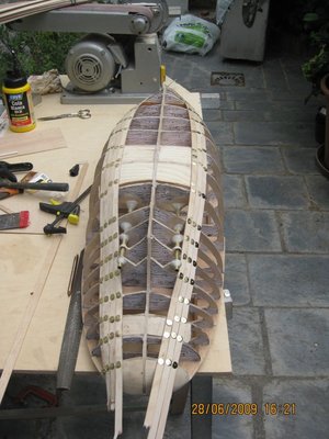

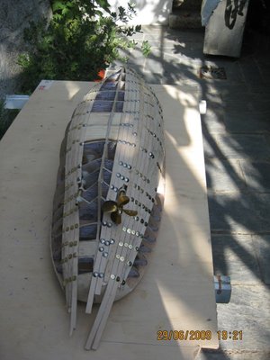

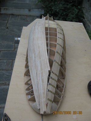

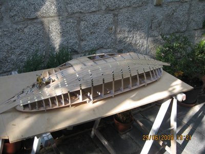

A continuación vais aver el proceso de forrado del casco, para sujetar las tracas he empleado chinchetas en vez de clavitos, ya que estas tiene más base para clavarlas a las cuadernas, siendo también menos complicado quitarlas. Chao.

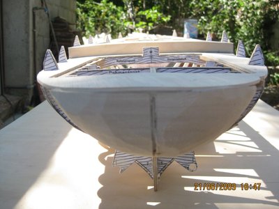

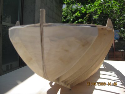

Para proceder con el forrado del casco estoy empleando contrachapado de abedul finlandés de 2 mm de espesor y las tracas tiene un ancho de 10 mm.

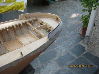

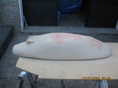

Después de realizar el forrado del casco, hemos procedido a dar la masilla, a continuacion podeis ver las fotos:

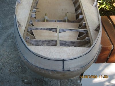

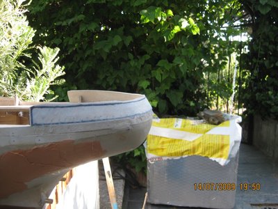

En las próximas fotos podeis ver como ya estamos colocando las bordas, con este paso el forrado del casco está terminado.
