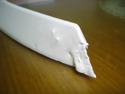

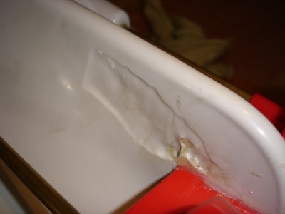

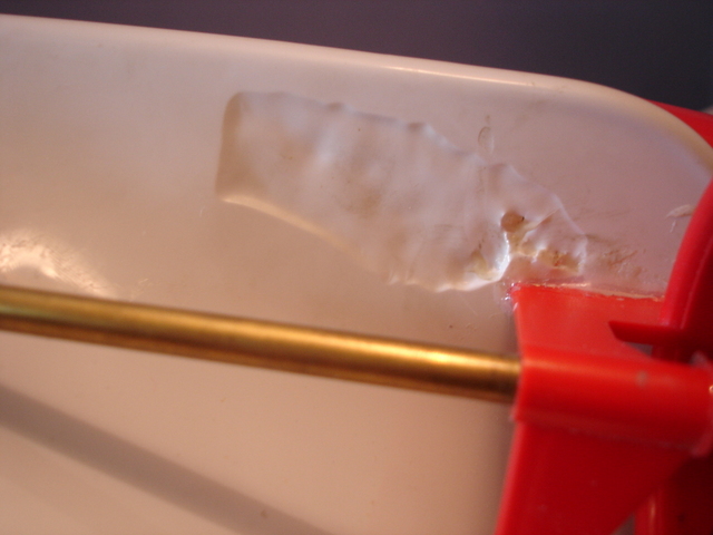

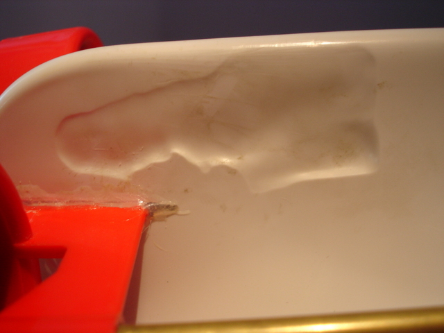

Bueno aqui dejo las fotos...
Bueno lo que me paso es que le heche pegamento encima de otro ya seco, y me imagino
que ese es producto de la reaccion quimica de ambos pegamentos.
Me di cuenta a los pocos dias, aunque menos mal que no perforo el material (abs)
Por cierto, es la parte de la quilla justo detras de las toberas
Salu2

bueno Dani yo lo que haría sería lijar con cuidado esta parte y recortar un trozo de plastico de los conocidos evergreen si el grueso es elevado,es que no se ve bien no se el grueso de abertura que tiene,despues pondría la masilla puty de tamiya o similar,para pegar el plastico creo que lo mejor sería el cianocrilato de ceys o loctite,de todos modos antes de poner la masilla o punty ponle un poco en un desecho de las piezas que trae el kit,para estar seguro ,que pejamentos utilizaste para que sucediera esto????
saludos Guillermo :wink:
LuisQ
Mensajes: 2062
Ubicación: Morga-Vizcaya
Mensaje por LuisQ »
Creo que lo mejor es lijar recortes de ABS a tamaño de viruta fina y añadirle pegamento de ABS como el "PlasticCeys" para plásticos rígidos. Al cabo de un buen rato, dependiendo de la cantidad de viruta de ABS que hayas usado, la viruta de ABS se disuelve en el adhesivo y puedes usar esto como pasta de relleno. Lo rellenas dejando que reboso la zona carcomida y dejalo secar 24 horas. Después de lijar es como el ABS original.
Yo he usado el método y me ha ido muy bien aunque tienes que hacer un par de pruebas del mezclado pegamento-ABS hasta cogerle el tranquillo.
Y respecto por qué te ha pasado ¿has usado un adhesivo de dos componentes en esa zona? Muchos adhesivos de dos componentes desprenden bastante calor durante el fraguado sobretodo si es rápido. Con ABS o plástico delgado sueles pasar este fenomeno si no se aplica en pequeñas cantidades.

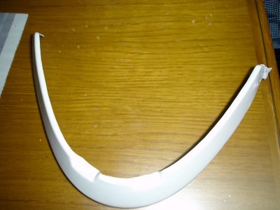

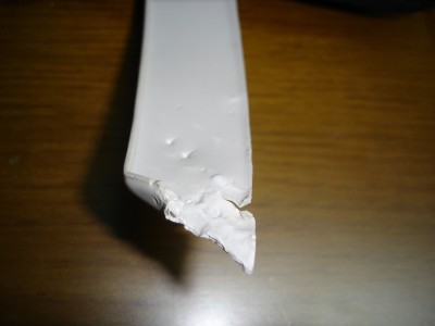

* Os dejo lo que me hizo el perro, estubo a punto de romperlo por completo (menos mal que no)
Es la pieza que va pegada en la proa.
Podre repararlo con la masilla..? y una vez seca poder moldearlo y "dejarlo como antes".

tendras que cortar el trozo malo y hacer un trozo con el plastico sobrante de las piezas del kit
