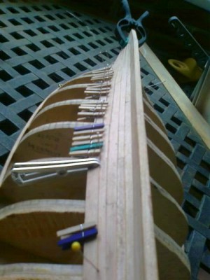

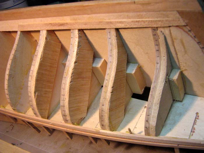

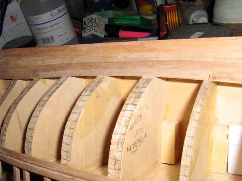

Como ya dije esperaba una remesa de madera para continuar con el forro del casco.
Ayer comencé a forrarlo y para ello me he plateado como eran las circunstancias reales en el astillero.
He cortado las tracas de 7,5 mm de ancho, dimensión máxima que me salia del reparto de tracas elegido, seguramente en la realidad serían algo menores ya que esta dimensión implica unas tablas de 30cm de ancho, no es exagerado pero si que creo que es demasiado. Pero en el modelo ha escala creo que resultará bien ya que si no el casco quedaría demasiado rayado.
He cortado las tracas a 20 cm de largo ya que eso implica unas tablas en astillero de 8 metros, que creo que estará por el límite máximo real. Posteriormente al colocarlas se ajustarán a las dimensiones entre cuadernas que se precise.
Finalmente el grueso elegido ha sido de 1,3 mm, ya que si no las tracas quedaban excesivamente débiles y me hubiese obligado ha macizar el casco o a hacer un primer forrado de sacrificio para el que la estructura no estaba preparada.
Forré las dos primeras hiladas y quedaron bastante bien. Entran tres piezas por hilada y creo que al final quedará muy "realista".
Esta tarde pondré alguna foto.

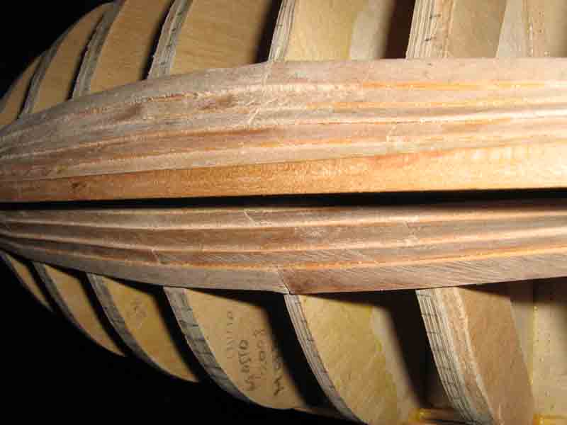

- zapalobaco
- Maestro
- Mensajes: 2333

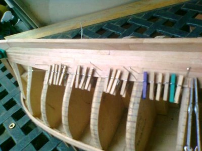

Ya dije que iría muy lento.
además de la monografía, ahora he comenzado la reconstrucción del Endeavour de Edcovi.
Piano, piano

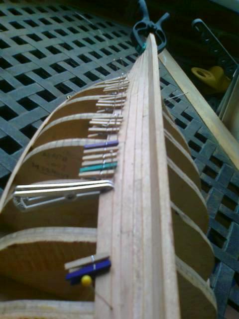

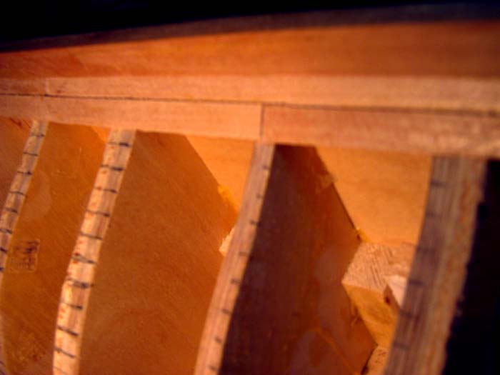

Os pongo la colocación de las primeras tracas, en la segunda foto viréis que no son tracas enterizas, como explico más arriba, en las otras las entregas contra roda y codaste.
Cuando haya avanzado más se verá mejor el efecto.
Algún pequeño desencaje se corregirá con lija o formón.
Pero vamos comenzando.
Veréis en la traca de proa el rebaje para recibir la tracas siguiente.
Piano, piano

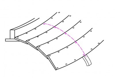

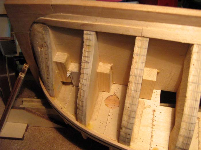

Una consulta al concurrente.
He decidido ponerle los clavos, entre otras cosas porque los clavos en el tingladillo, que no son clavos sino remaches y por lo tanto con la cabeza más ancha, son muy característicos de este tipo de construcción.
Una cabeza de remache de 1 pulgada, a escala 1/40 son 0,6 mm.
Creo poder forzar hasta 1 mm.
¿Que me aconsejáis?,¿Clavos con cabeza retocándola a 1 mm? ¿O mechas de latón como está haciendo Conn?
Problema. Esta superficie es bastante más difícil de lijar,
1º por que las tracas son más finas y no hay donde perder.
2º la forma hace muy difícil un lijado a fondo, se ha de hacer a lo largo de cada traca.
3ª me gustaría poner algo que no tenga color amarillo (latón o cobre) preferiría gris, acero, hierro o aluminio.
¿Alguien me puede ayudar?

Si los clavos o remaches deben llevar cabecita (para entendernos) sin duda clavitos....
Si no alambre.
Lijarlos... Hazte una lijiita con un listoncillo como las que hace Tijus y Prelija el trocito de alambre antes de dar el útlimo martillazo.
¿Materiales alternativos al amarillo? Si es con cabecita, alfileres PEEERO agenciate un buen alicate de corte, un guante de golf y unas gafas protectoras.
Si es sin cabecita, alambre galvanizado vulgaris
Si no alambre.

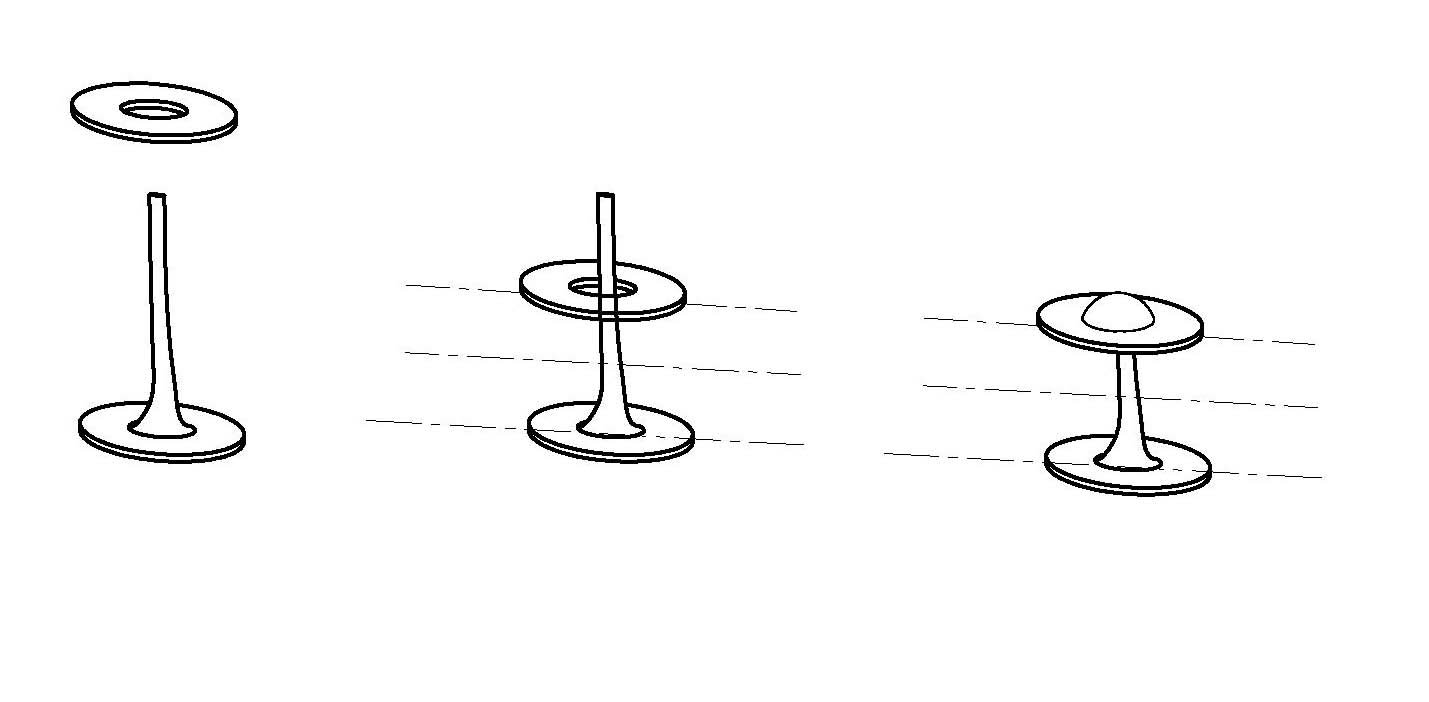

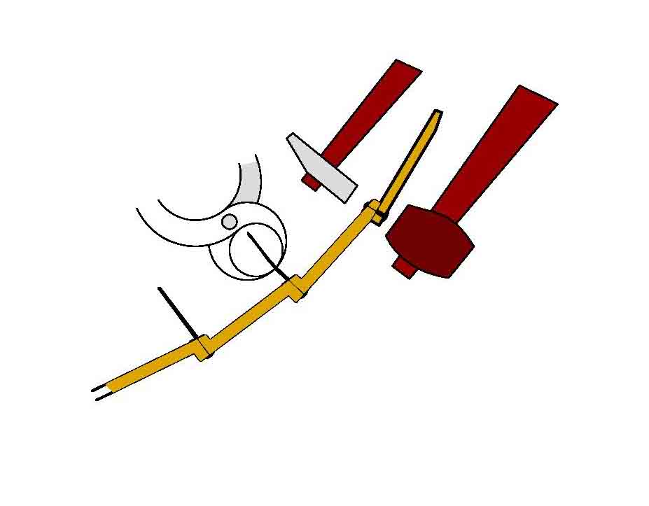

Si van de la misma manera.
Pero yo entiendo como remache toda la pieza, no únicamente el remachado interior. Y, al igual que en los modernos remaches de aluminio, la parte exterior es bastante más ancha que un clavo normal. Luego se remacha por dentro.
Es decir el remache es todo, lo que se hace por dentro es el remachado, y en general, la cabeza exterior es de una dimensiones similares a la arandela interior de remachado.
Luego al llegar a casa te pondré algunas fotos.
