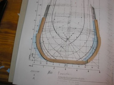

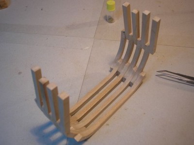

Pues pasito a pasito, he ido construyendo las primeras cuaderna, la maestra y tres de cuenta.
Coloco solamente varenga y genol alternado, dejando claras entre cada elemento, como se podrá ver en las fotos.
Esta vez, para construirlas, he utilizado el metodo de poligonos, que ya intenté anteriormente sin resultado. Después de pensarlo, una y otra vez, dí con la clave, que estoy ahora describiendo minuciosamente en papel, para mostrarla aqui en el foro.
Os pongo unas fotitos.

Será la primera Santamaría que veo con un enramado verosímil.
Te felicito.

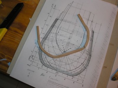

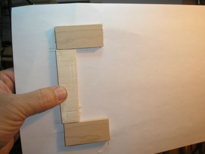

Este es el procedimiento para hacer las cuadernas, que tanta guerra me ha dado.
Lo primero he de decir que tengo que emplear tabla de 3 mm, pegendo dos obtengo una de 6 mm, que es la que necesito, tenia mis dudas sobre ello, mas que mada por si se notaba demasiado, pero después de hacer una prueba no se nota nada, parece de una sola pieza.

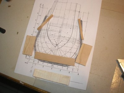

Una vez cortadas, añado además un listón de 6x6 mm y unos 8 cm de largo que utilizaré para la piea superior al genol., y otro trozo de madera de balsa, que se desechará posteriormente

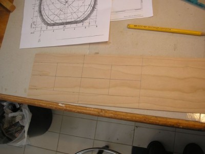

Marco las lineas de corte de la tabala para obtener las piezas necesarias. Las exteriores corresponden alas varengas, y las interiores a los genoles.

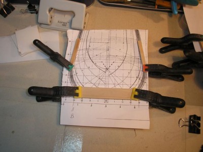

Sobre el dibujo de la cuaderna, hay que hacer dos copias, colocamos en la cara anterior la pieza que corresponde a la varenga, muy bien ajustadita a la linea baja del dibujo,( se me olvidaba, el canto mas perfilado de esta pieza se debe lijar con mimo, para dejarle acabado).

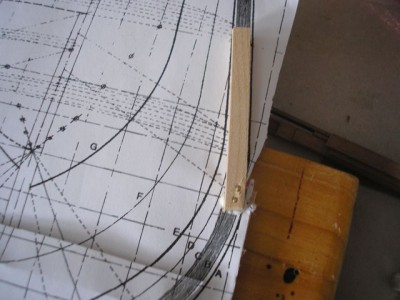

Una vez seca la cola, se practican dos orificios con una broca de 0,5 mm en cada ligazón y se pone un clavo de 0,7 mm, así afianzamos dicha ligazón al tiempo que evitamos se resquebraje la madera
Pinzas de presión y a esperar

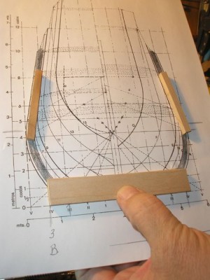

En la cara posterior se colocan las piezas de los  genoles sobre las marcas prefijadas, se pueden apreciar , están a lapiz.
Tambien se colocan los listoncillos en el lugar prefijado.

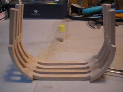

Después de cortada y limpia, la cuaderna queda de esta guisa.
y esambladas las cuatro de cuenta centrales
