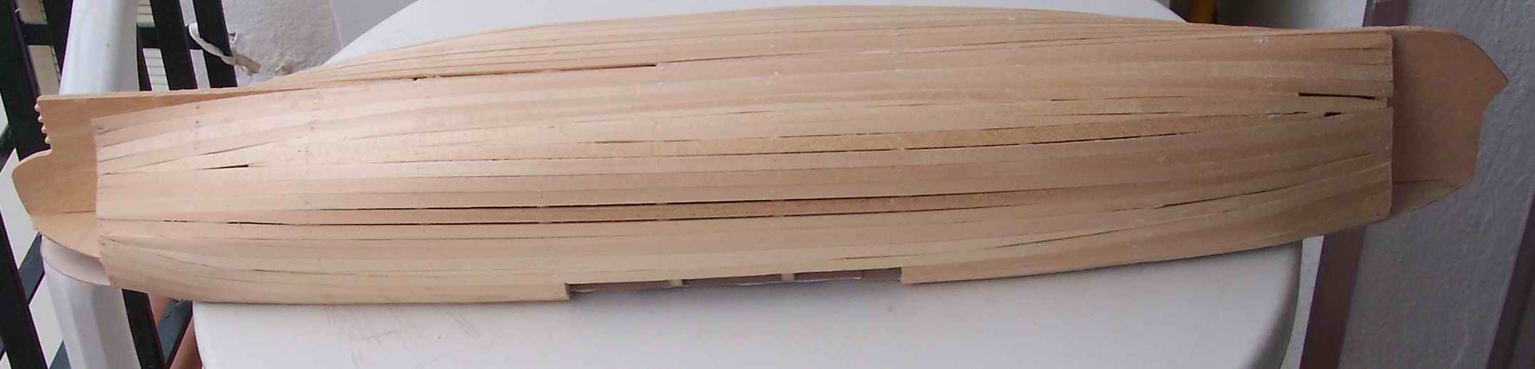

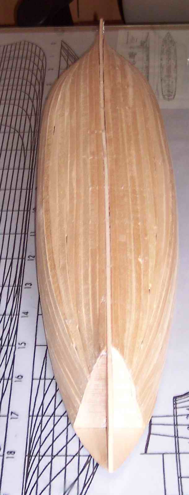

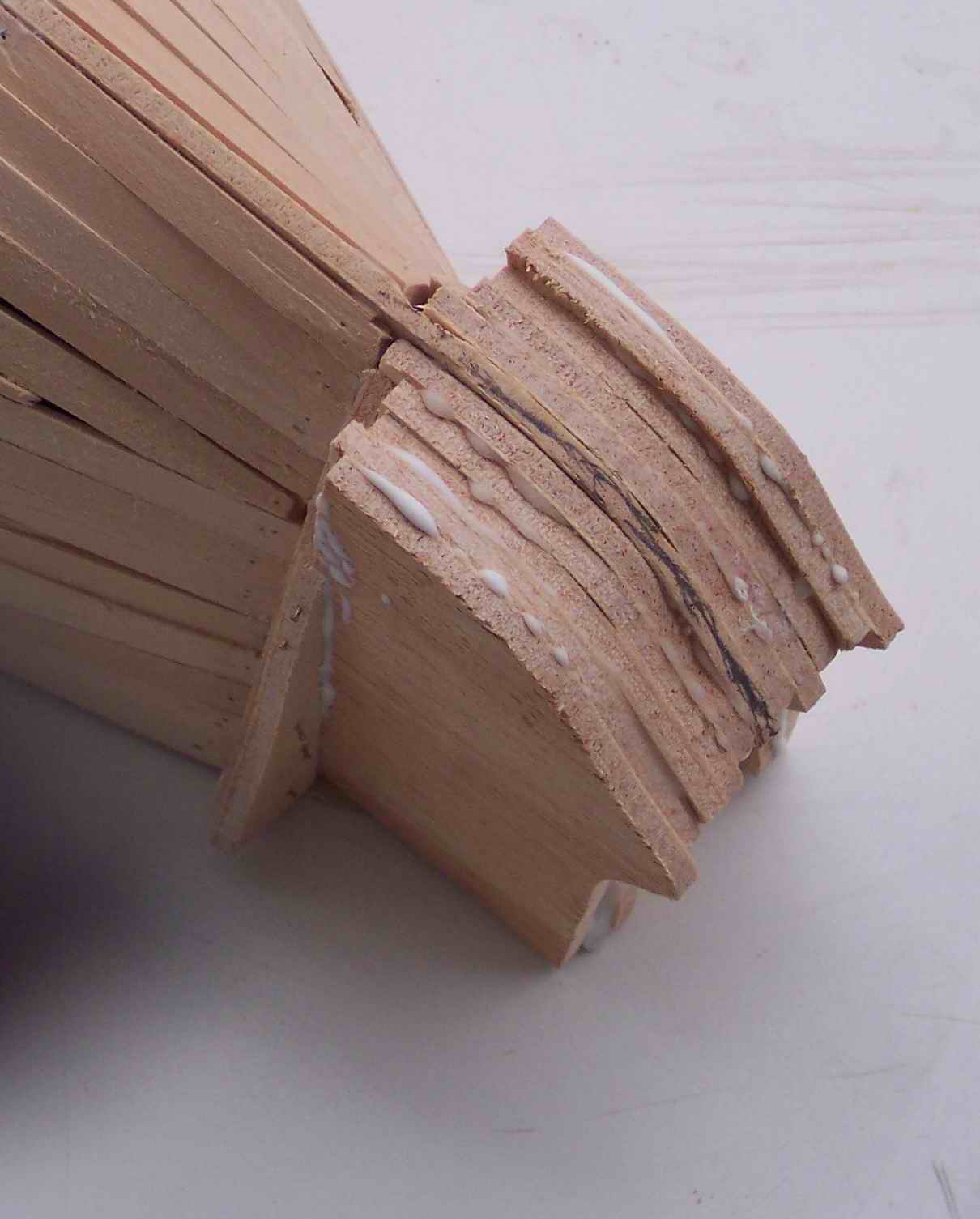

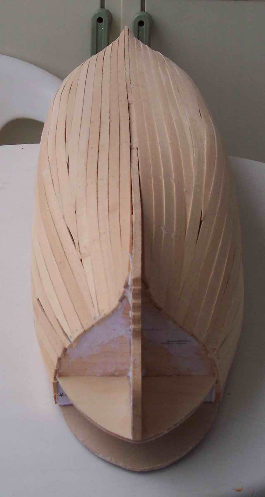

A continuación he forrado el casco,excepto las últimas cuadernas de proa y popa que será "maciza",con listones compradis de 2x8 mms.
La verdad es que me ha costado bastante debido a mi falta de práctica,el próximo saldrá mejor.

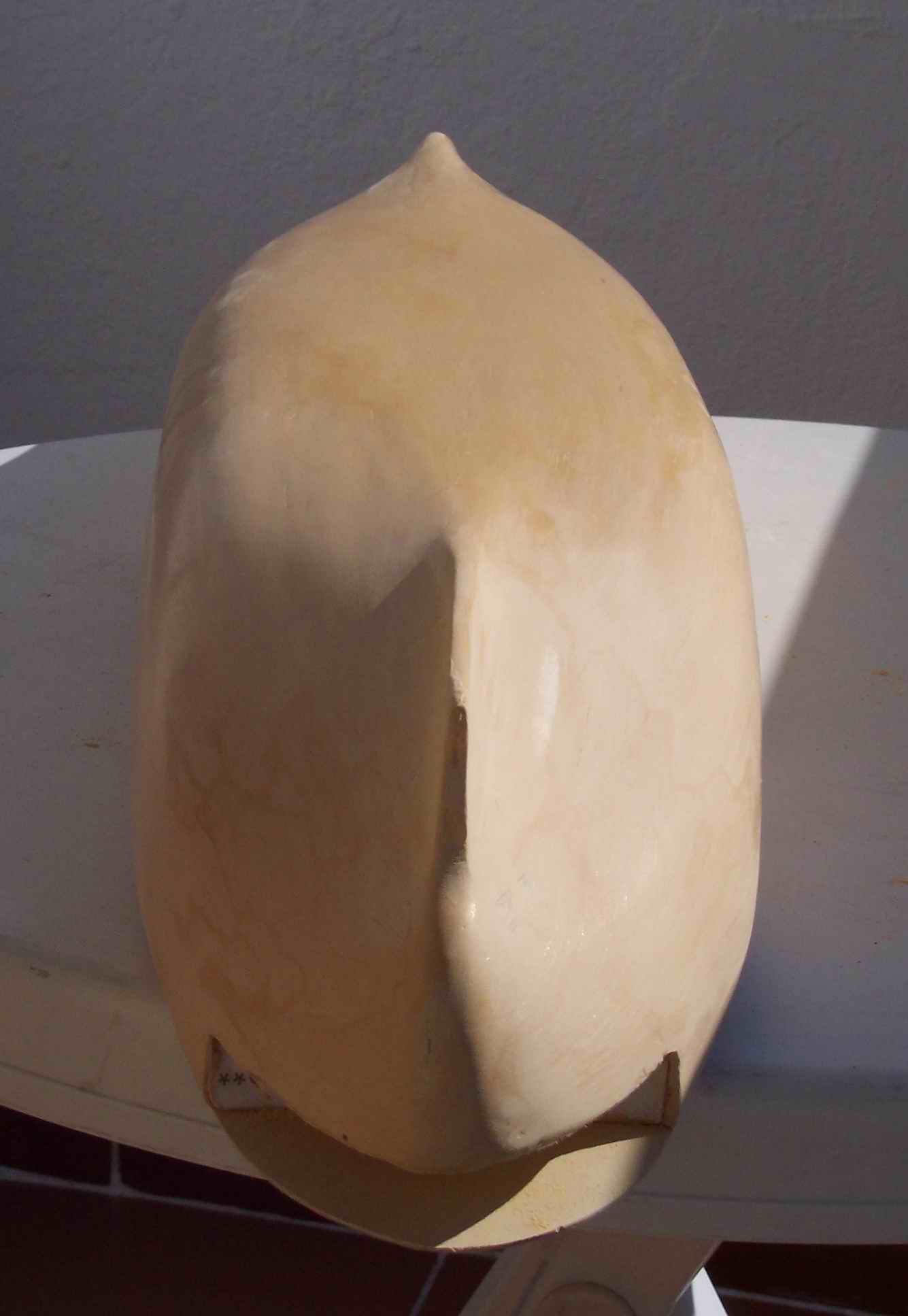

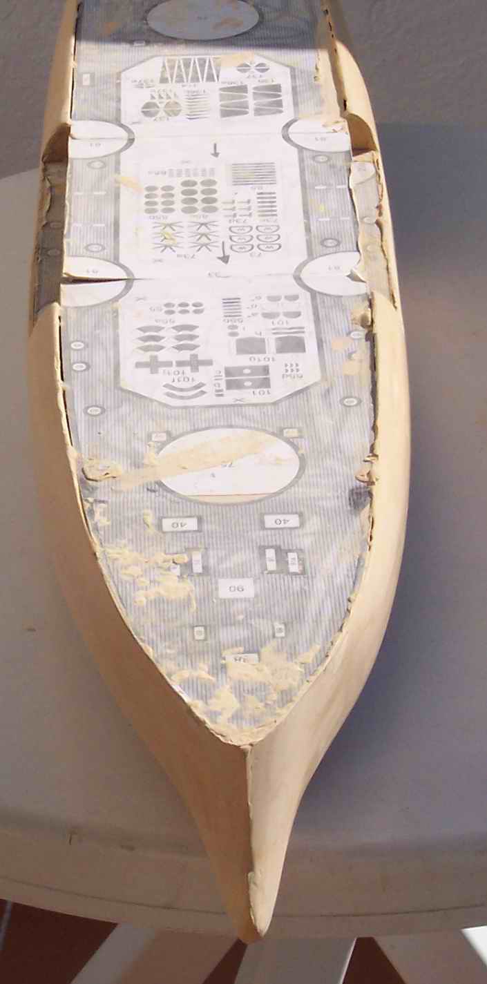

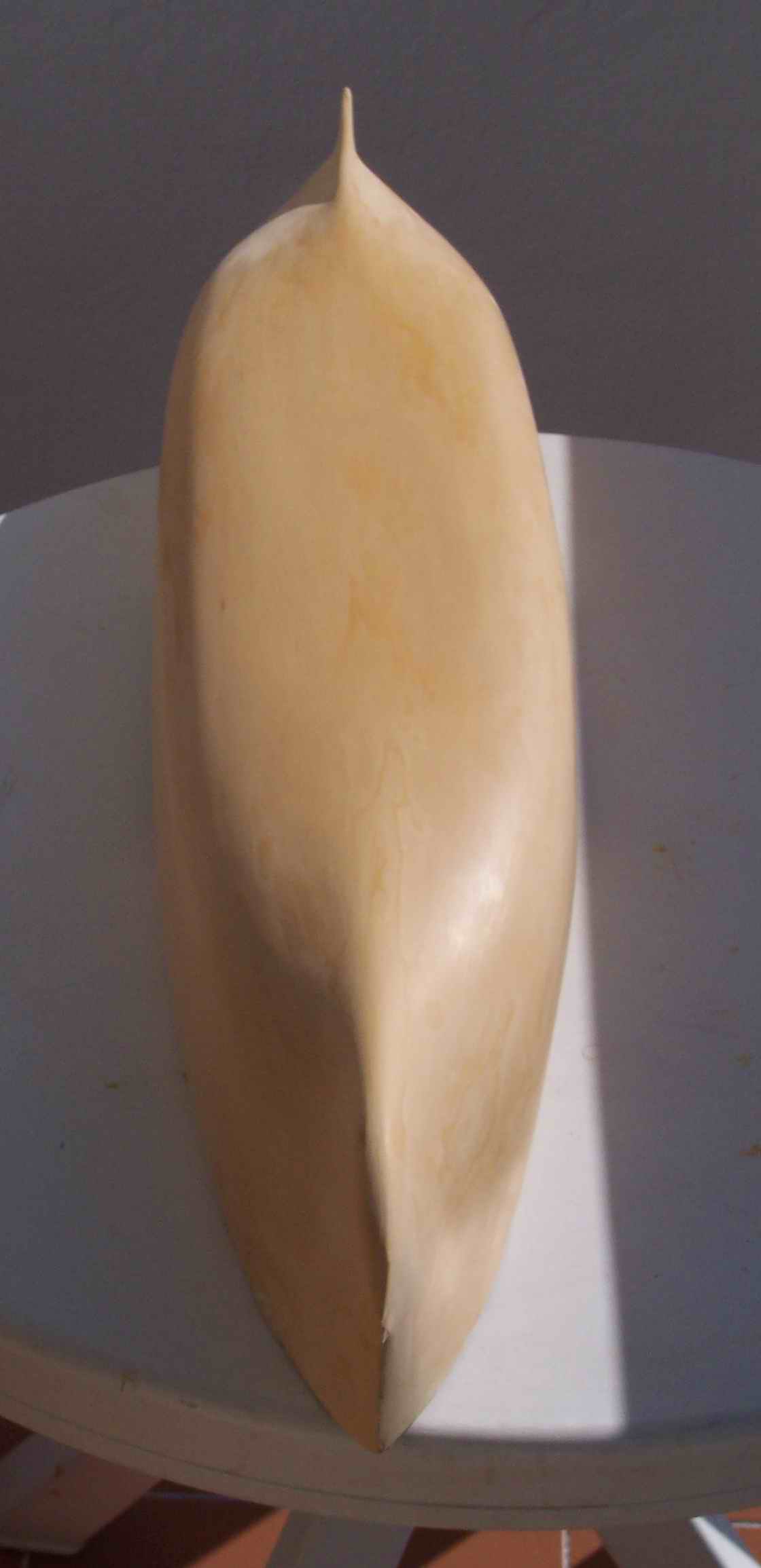

Como ya he comentado la popa y proa van macizas.
El resultado fue satisfactorio,pero la proa recibió un golpe al caerse el casco y no se vé muy bien,pero como va ir forrado no es problema.
Primero usé lima grande para el debastado y el trabajo fino fué con la dremmel con tambor de lija y papel de lija.
Luego he masillado el casco a conciencia.Yo uso una masilla al agua que deja una terminación muy fina,al ir forrado podía haber usado otra más basta pero es la que uso.
La hay de varios tipos de madera,esta es de pino.

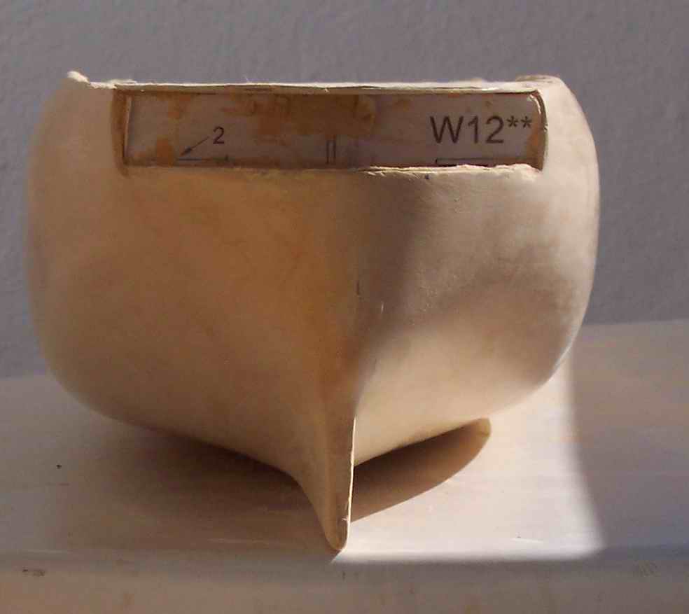

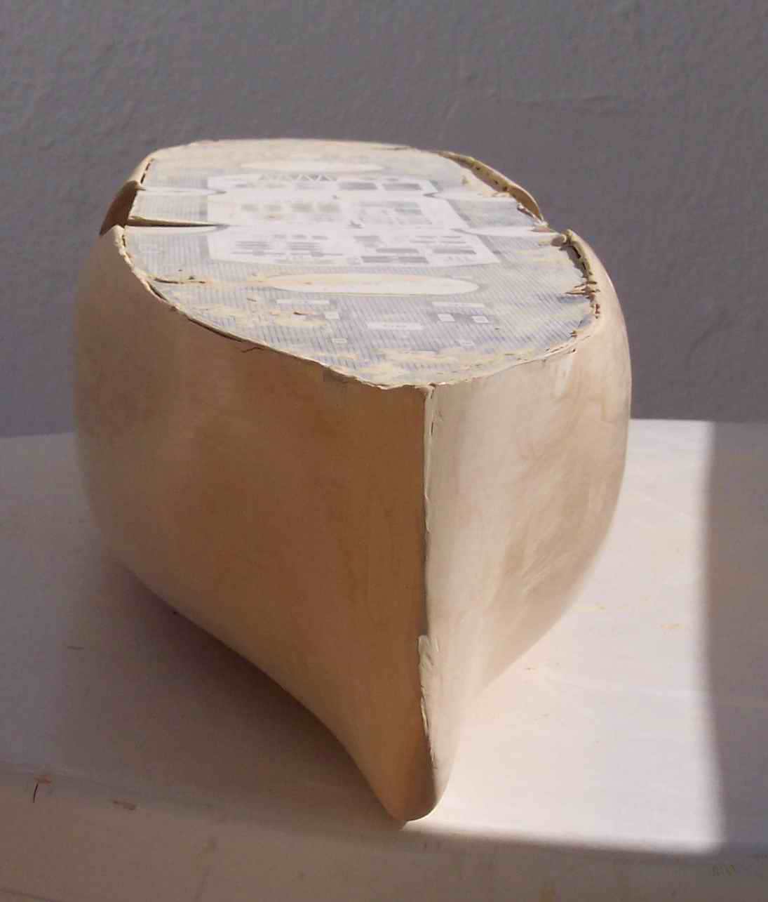

Os pongo varias vistas delo casco ya masillado.a verdad es que las fotos no le hacen justicia.
El tacto de la terminación de la masilla es realmente agradable.El inconveniente (grande) es el polvillo que suelta que lo impregna todo,ropa,muebles...
Así que mascarilla y a buscar un lugar adecuado.
