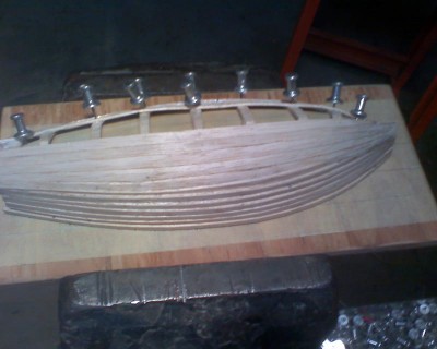

fotografias de otros avances

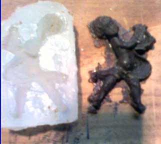

este es el resultado del moldeo de las caras

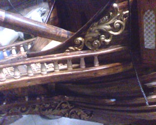

molduras que coloque en la proa y en el espolon

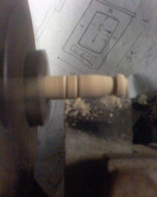

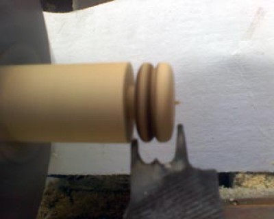

fabricacion de los bolillos de los balustres

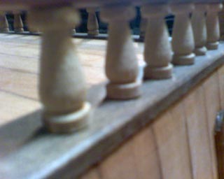

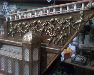

balustrada
balustrada
fabricacion de las vigotas o tamboretes

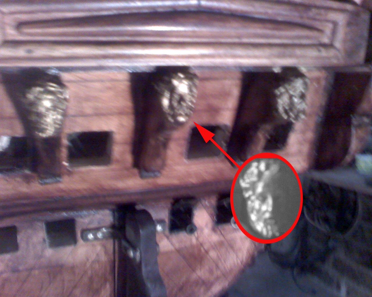

fabricacion de las figuras de angel.

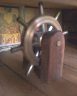

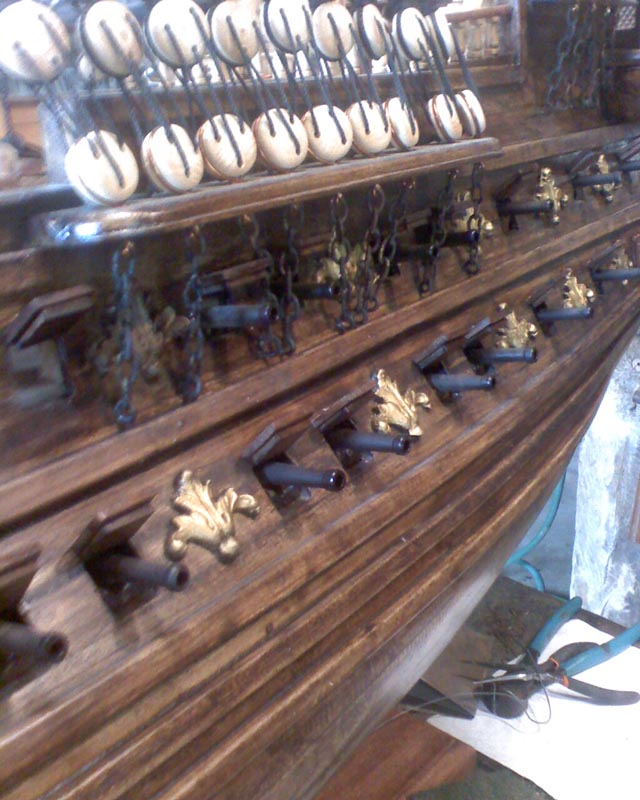

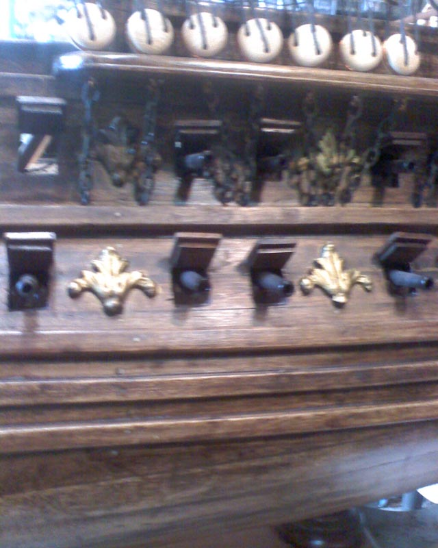

Montando la artilleria, primero los cañones bajo la cubierta detalle del timon
detalle del timon
detalle del timon

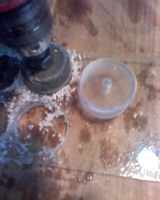

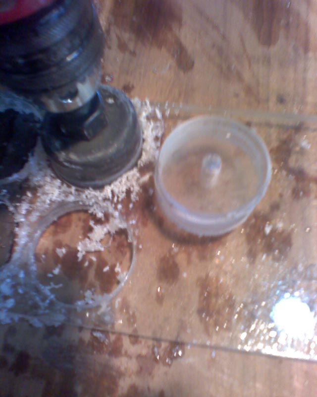

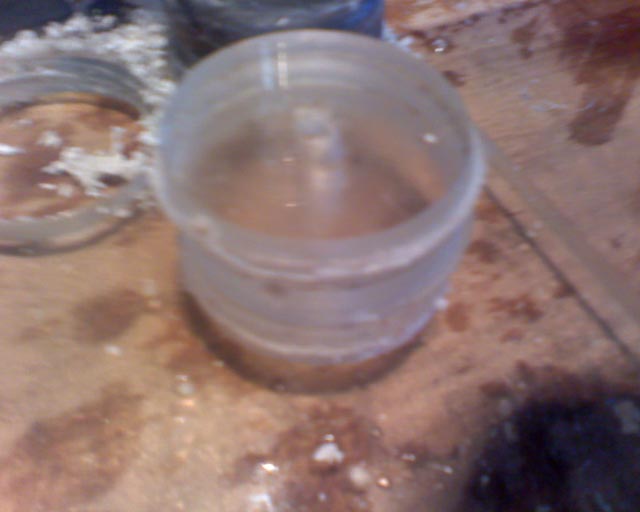

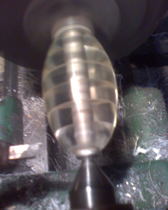

Fabricacion de los fanales
Cortando anilos de una plancha de acrilico de 1/2 pulgada de espesor
anillos cortados
anillos cortados
Cortado en el torno y pulido con rubbing
Vista lateral
Vista lateral

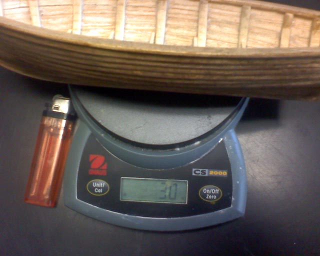

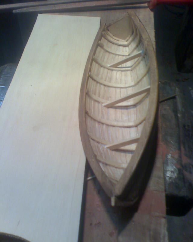

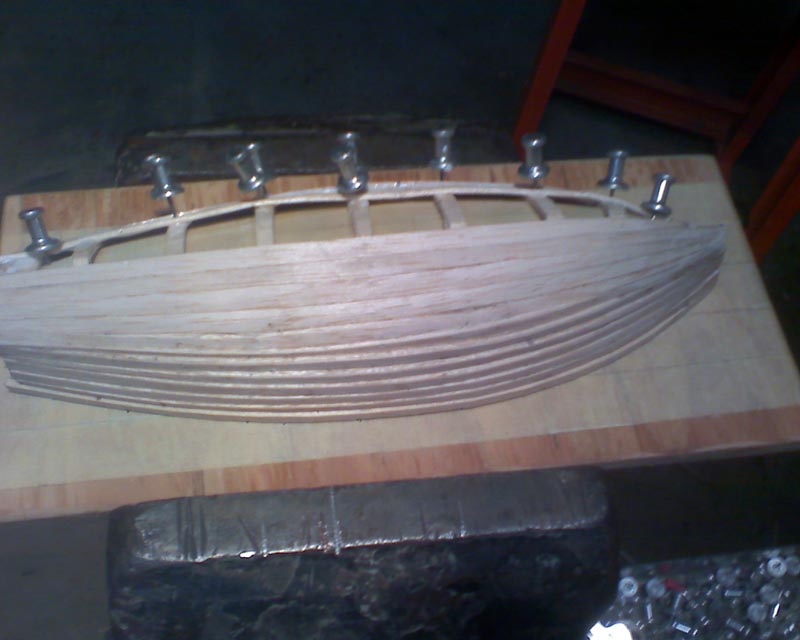

Fase de la construccion de la lancha de desembarco
fase de la construccion
vista superior
vista superior

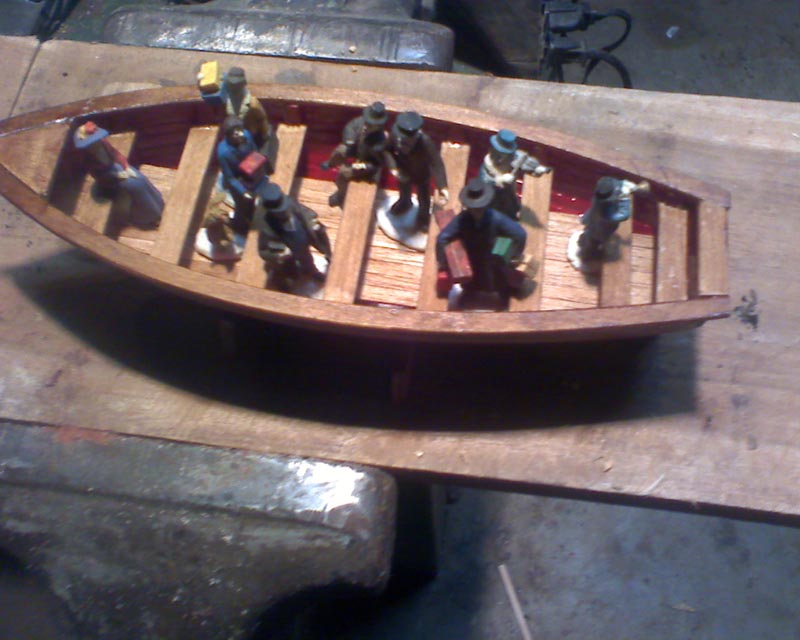

con dinorama
con dinorama
fijate ricard el peso 30 gr. o 1.Oz

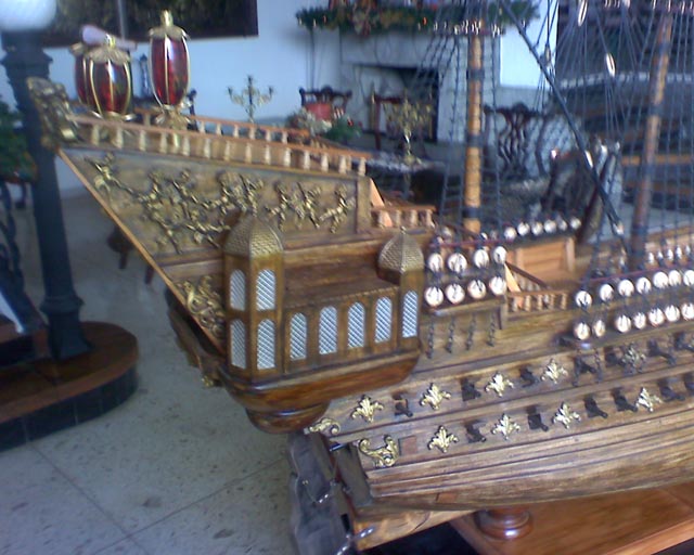

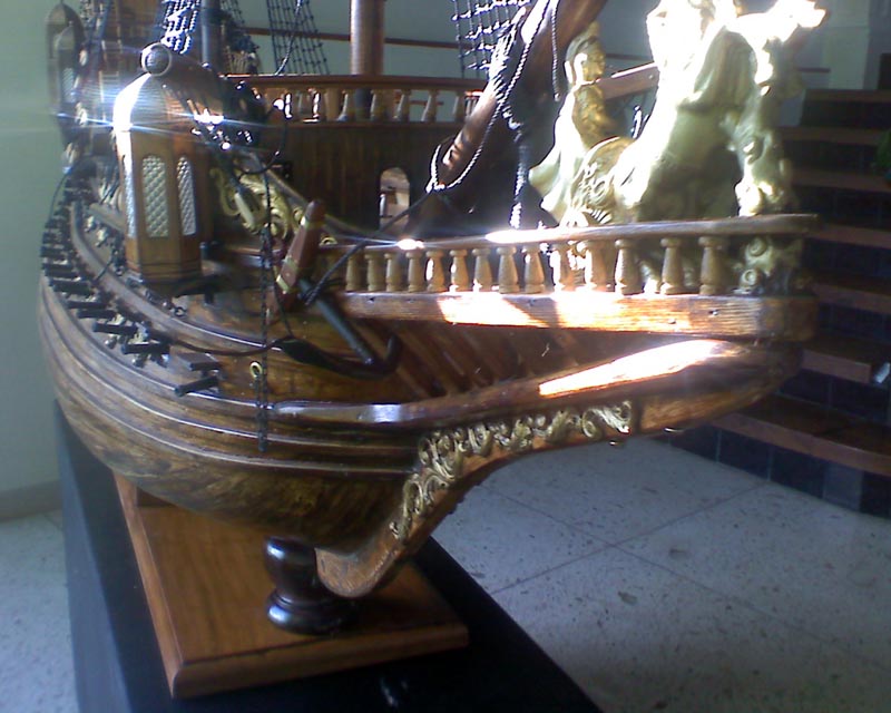

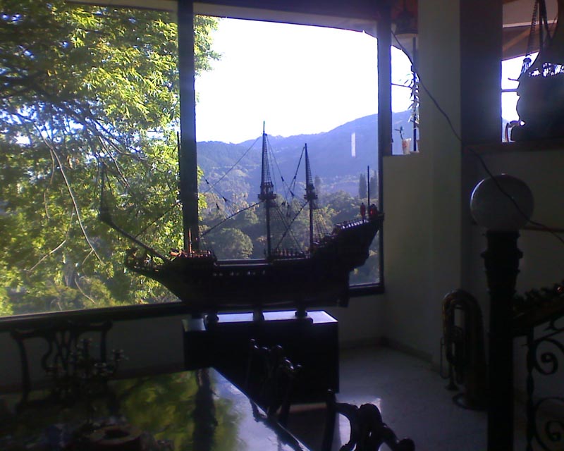

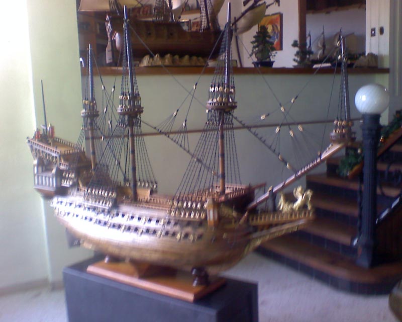

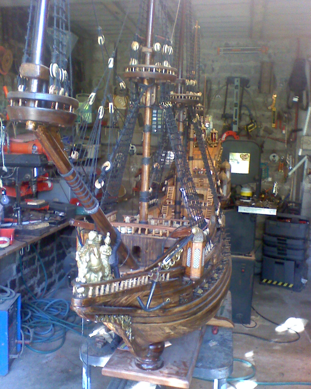

Aqui cuelgo unas fotos de los avances en mi curonne, este es el estado actual.
salida de mi taller hacia la casa
vista de la popa
vista de la popa
vista lateral
vista lateral
vista frontal
vista frontal
ubicacion permanente
robertorampone
Mensajes: 355
Mensaje por robertorampone »
Este dia hice el trazlado de mi taller de modelismo a la casa un poquitin complicado pero solo fueron 30 mts nada que lamentar aca espero terminarlo colocare los mastelerillos y los sobre mastelerillos asi como las vergas y el velamen faltan todas las maniobras como varios elementos de cubierta , la luz no favorece a las fotografias pues hasta ahora ls he tomado con el movil ,espero tomar mejores aca con una mejor camara,saludos
