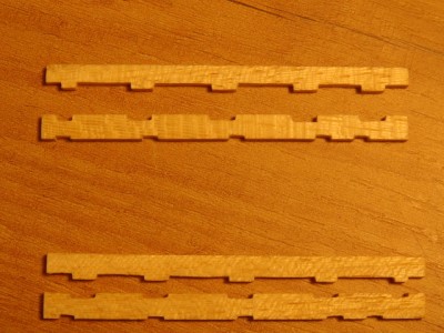

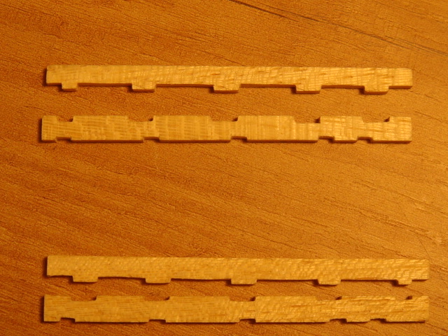

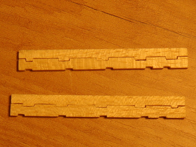

Hola a todos.
Los progresos son lentos, en cada paso que doy intento documentarme para realizar las piezas lo mas cercanas a la realidad.(que lo consiga es otra cosa

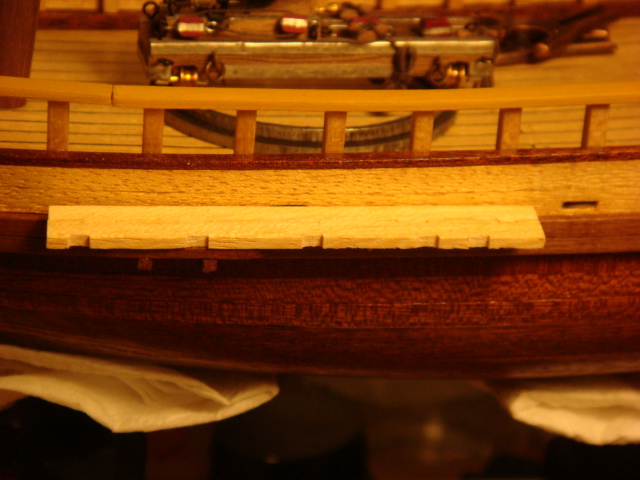

En estos momentos estoy con la terminación de las mesa de guarnición.
Las tenía terminadas y colocadas, pero después de leer el artículo TRATADO DE ARBOLADURA Y JARCIA 3 de Ramón, me decanto por cambiarlas y realizarlas como se comenta en el artículo.
Las realizo con 2 tablones de ramin de 2x5 y unidos entre ellos con el perfil en almena. En uno de los tablones se le practica las ranuras que posteriormente servirá para colocar los cadenotes de las vigotas.

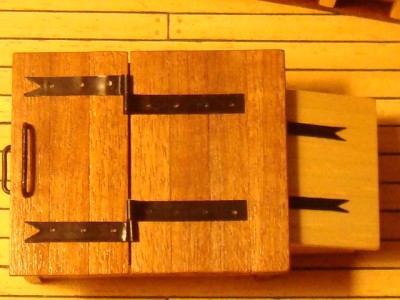

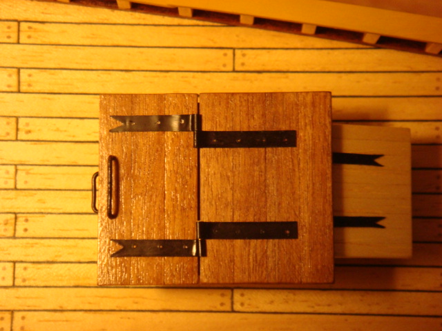

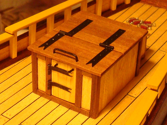

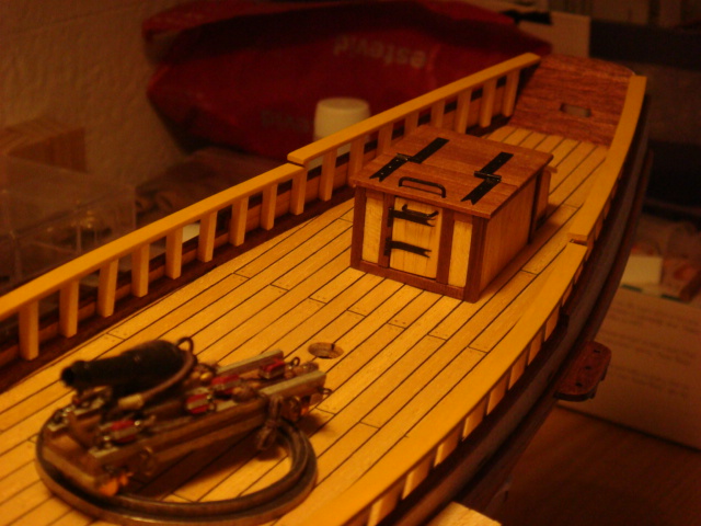

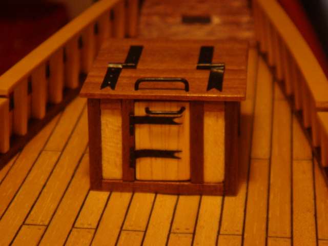

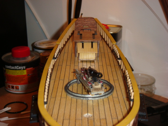

Hola a todos.
Os pongo los avences de estos ultimos dias.
He realiazo el Tambucho y un arcon.
Los herrajes estan realizados en estaño pintado en negro.

Hola dead.
Gracias por tu comentario. La verdad es que voy lento, pero quiero que quede lo mejor posible y que me guste.
El tambucho me coste 3 intentos, el del kit no me gustaba, el segundo intento me quedo sobredimensionado y el tecero es el que se quedara.
Saludos Dead.
Saludos Dead.

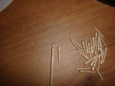

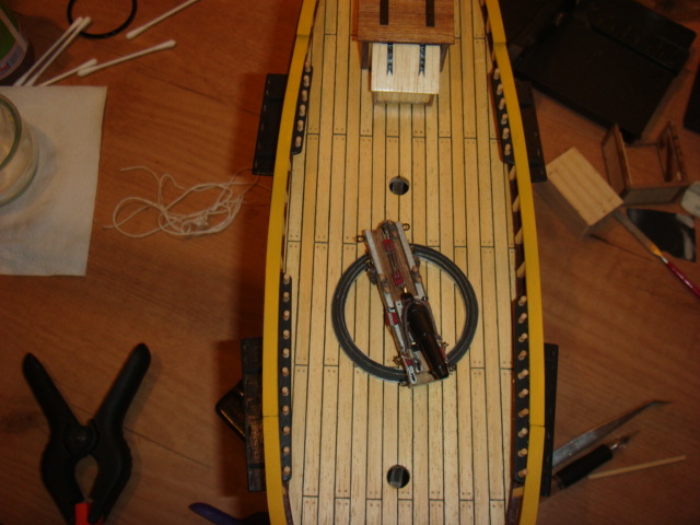

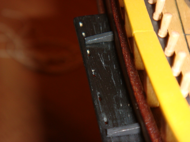

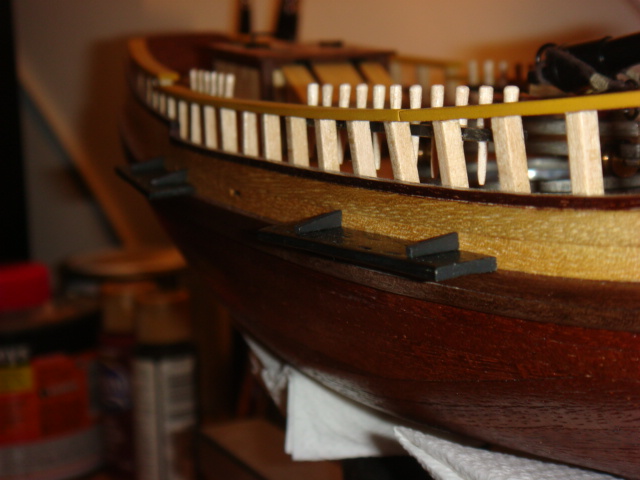

Hola a todos,
El siguiente paso ha sido fabricarme las cabillas con unos mondadientes. He realizado sobre 70 cabillas.
Todas las mesas de guarnición ya están realizadas y colocadas en su posición.
El color negro de las mesas lo consigo con tinta china y un poco de goma laca.
Las mesas de guarnición de trinquete recibirán 3 obenques, 2 burdas y una corona.
Las mesas del palo mayor, tendrán 2 obenques, 2 burdas y una corona.
De todas formas, cuando comience la jarcia profundizare más en el tema.

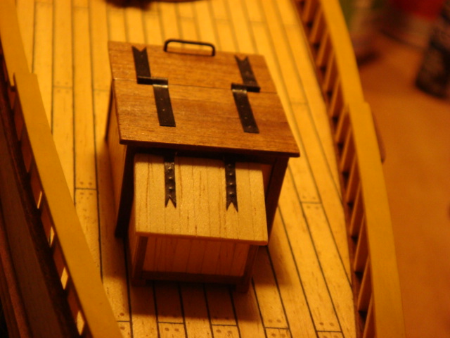

Hola a todos,
Después de un largo periodo sin publicar nada del Virginia (por motivos inmobiliarios, casi nos quedamos sin piso y sin dinero
), retomo el modelo.
Una de las piezas que después de terminada y cuando la miro me dice poco es el tambucho.
Necesito de vuestro consejo y también si tenéis alguna foto de esta pieza para poder sopesar el cambiarla.
