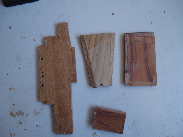

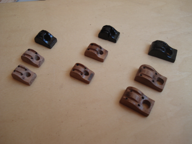

Dentro de la política de cambiar las horribles piezas de metal, os pongo los tamboretes que han salido después de un poco de maña y un mucho de lija.Saludos

¡¡Te han quedado estupendos!!

Pues no te lo puedo decir pues desconozco el tipo de madera que es, pero te puedo decir la forma de conseguirla: ha salido del chasis de uno de estos coches de madera imitación de los antiguos ( ya sabes ruedas de radios,bocina,rueda de repuesto en el maletero) de estos que venden en los chinos, es una madera dura sin apenas veta, cuesta rallarla con la uña y deja un serrin muy fino, el coche ha tiempo que fenecio en otros menesteres y me quedan retales que voy utilizando en el barco: parte del chasis, lo que simulaba el motor y la capota

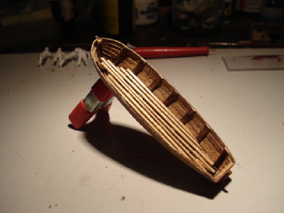

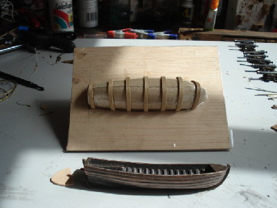

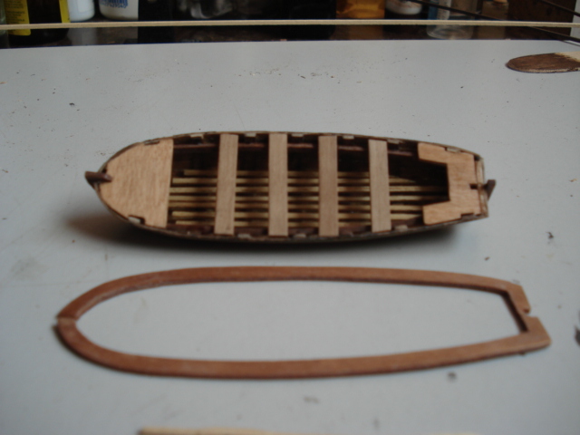

Para construir el bote utilizé un molde de madera,pegado a su vez en un contrachapado, dejando un hueco en toda la borda menos en la parte que corresponde al espejo de popa, el sistema lo vi en el foro, en la construcción del bote auxiliar del farero "Rias Bajas", del forero Victor Sotorrios, de alli cogí la idea, si volviera a hacerlo lo haria con mas cuadernas

Tanto el molde del barco como el soporte van forrados completamente con cinta adhesiva, si os decidis a hacerlo recordar del ancho total quitar lo que ocupan tanto las cuadernas como la borda, es algo que yo no hize y me ha salido como 3mm. de "talla" mas.
Después de las cuadernas se pone la quilla y de aqui se pasa a la orla y a completar tracas desde la orla hacia la quilla

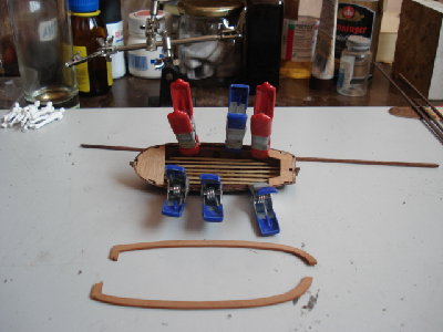

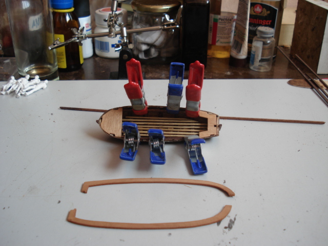

La parte interior de las cuadernas en los dos costados, van reforzadas con una serreta que a la vez sirve de apoyo a los bancos, aquí ya esta puesto el banco del timonel y el refuerzo en la proa, la borda esta hecha marcando el contorno en un contrachapado y cortandolo con 1.5 mm mas en todo el perimetro, aqui esta cortado y preparado para colocarlo, también esta colocado el entablillado del fondo

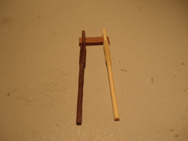

Tenia que haber sido lo primero.. pero lista de material:
-Madera de samba de 30 x 30 mm para el molde del bote.
-Listón de ramin (.... si ramin) de 1 x 3 mm para las cuadernas.
-Contrachapado de 1.6 mm para borda, refuerzos de proa y asiento timonel.
-Listones de 0.5 mm de nogal cortados a 1.5 mm para el entablillado del fondo.
-Listón de 0.9 mm de sapelli cortados a 3.5 mm. para las tracas de forro.
-Listón de nogal de 1 x 5 mm. para los bancos.
-Retales del nogal anterior cortados a 3 x 6 mm. para los toletes de fijación de los remos.
-Puntas de latón de 0.8 (las usuales de AL) para lo ejes de los remos y las fijaciones del timón.
-Cuadradillo de ramin ( si si ramin) de 2 x 2 mm. para caña y puño y de 5 x 0.5 mm. para la pala
