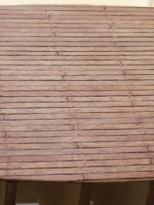

Pues ahi van las fotos. Lleva dos capas de cera tinte.

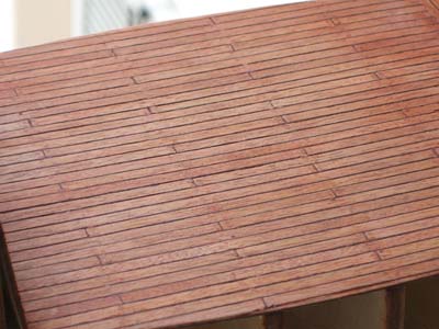

Otra

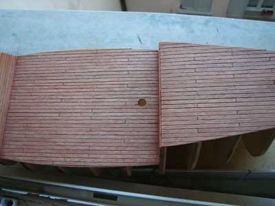

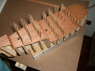

Ahora estoy terminando el claveteado de cubierta con palillos simulando tapones de madera. La distribución elejida la he visto en algún barco, pero desconozco el realismo de la misma. Faltan algunas lineas de taladros en proa y popa y final de cubierta.
Un fallo: La alineación. Mi pulso y cierta impaciencia novatil han provocado esto. Creo que el resultado final lo disimulará bastante, cuando la cubierta esté más poblada. Si veis más errores NO DUDEIS en señalarlos. Hay que mejorar.

ramon
Mensajes: 4627
Mensaje por ramon »
La novatada no es la alineación de los clavos (eso cuesta un huevo y pasa siempre) es el orden... los clavos tendrías que haberlos puestos antes de encerar la cubierta pues ahora para dejar al ras los clavos tendras que "machacar" la cubierta.... no pasa nada solo que tendrás que volver a encerar

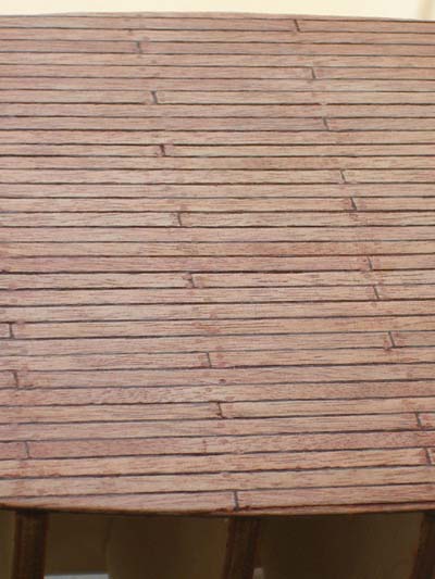

Ea, ya está terminada.
Es mucho trabajo, pero merece la pena. Parecen enteramente tapones disimluando un clavo.

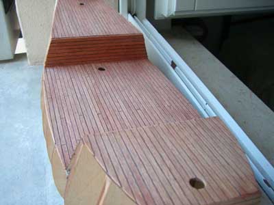

Vista más detallada.
Y ahora que lo pieso, ha sido trabajoso sobre todo porque ya tenia hecha la cubierta y rehacer lo hecho es doble trabajo y la segunda vez siempre se hace mas pesado.
