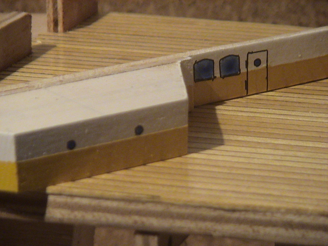

Mira he hecho esto, la verdad que puesto en el sitio no queda mal, pero para las otras cubiertas si que lo voy a hacer como tu dices, esta no se si dejarlo asi o que, ¿que os parece? :oops:
esta pintado
esta pintado

no queda mal Edu ,pero se nota que esta pintado,si hicieras las puertas y ventanas con algun material de poco grosor 3 o 5 decimas para que resaltara un poco,por cierto me gusta esa cubierta

Y armar la estructura con planchas de plástico ?, acá lo llamamos alto impacto, puedes simular las escotillas y calar las ventanas y ojos de buey y simular los vidrios. Además no agregas peso y la terminación se realiza con masilla, luego pintas y queda perfecto.

Estoy deacuerdo con Giro, se nota que están pintadas, quizás pidrías ponerle unos marcos y así resaltar las puertas y ventanas.
Por lo demás te está quedando fantástico, ánimo.

He conseguido de un amigo chapa de 0,2 decimas y voy a hacer las puertas y ventanas como dice giro, pero hasta el lunes no dispongo de ella.

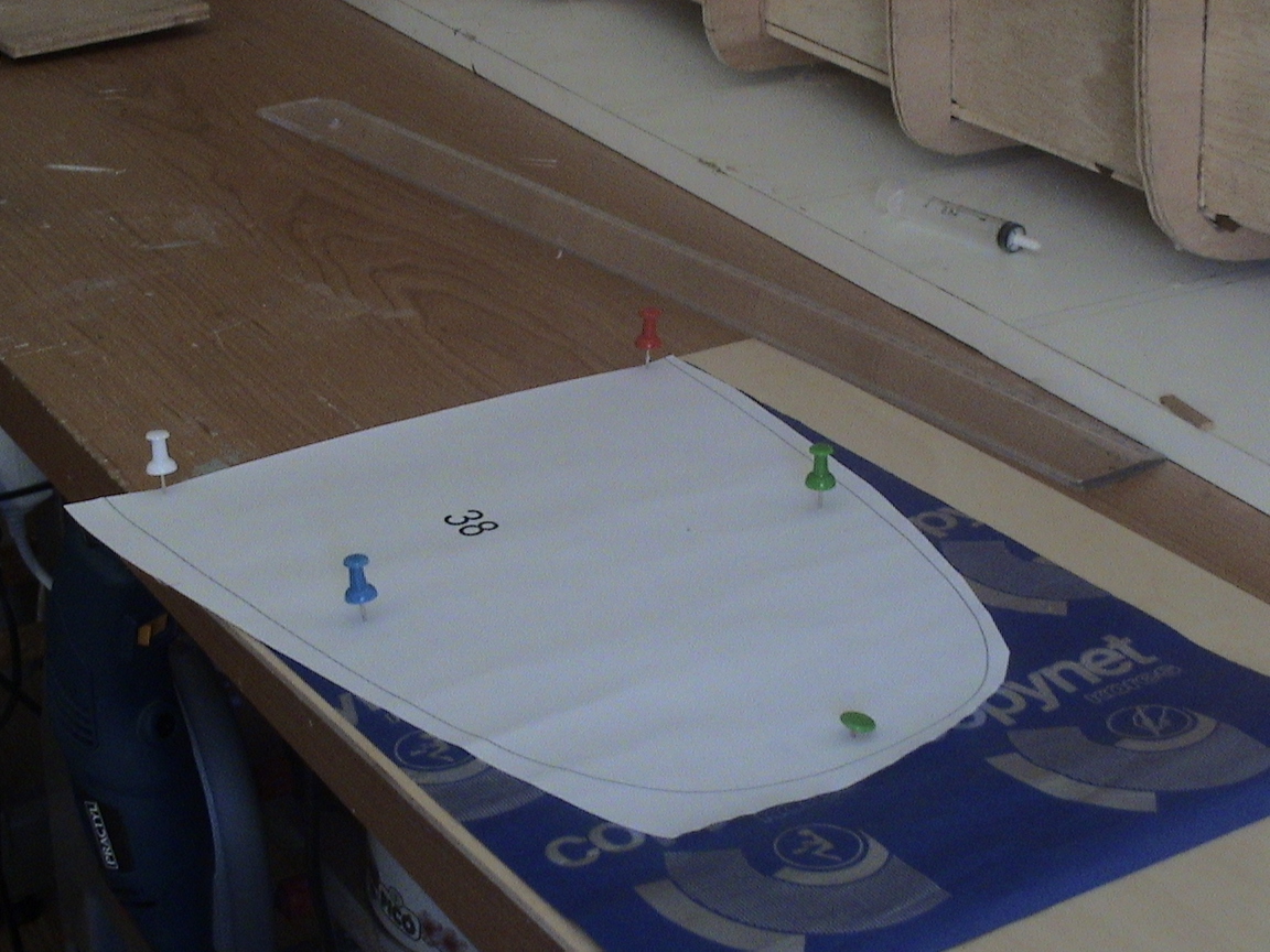

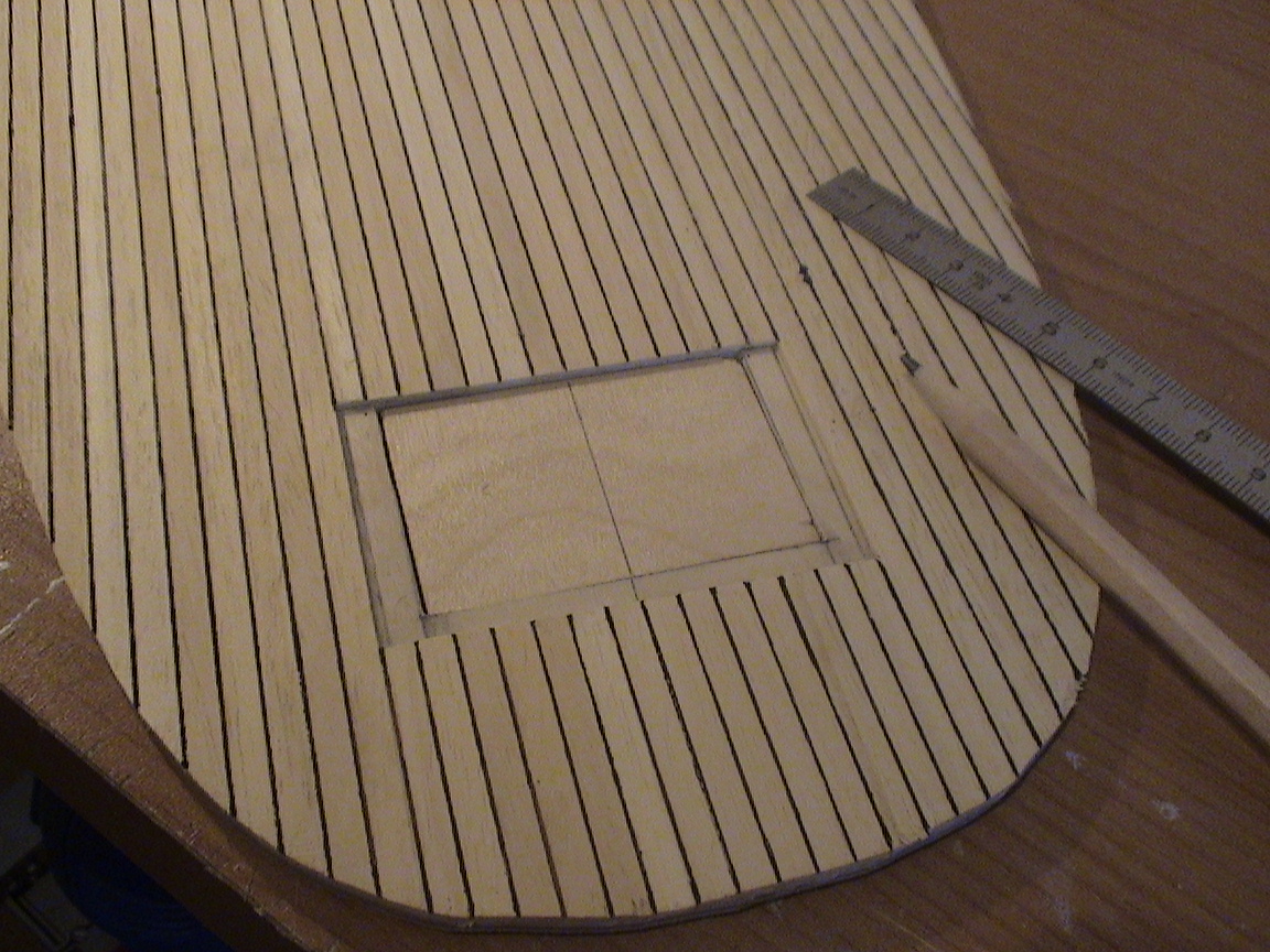

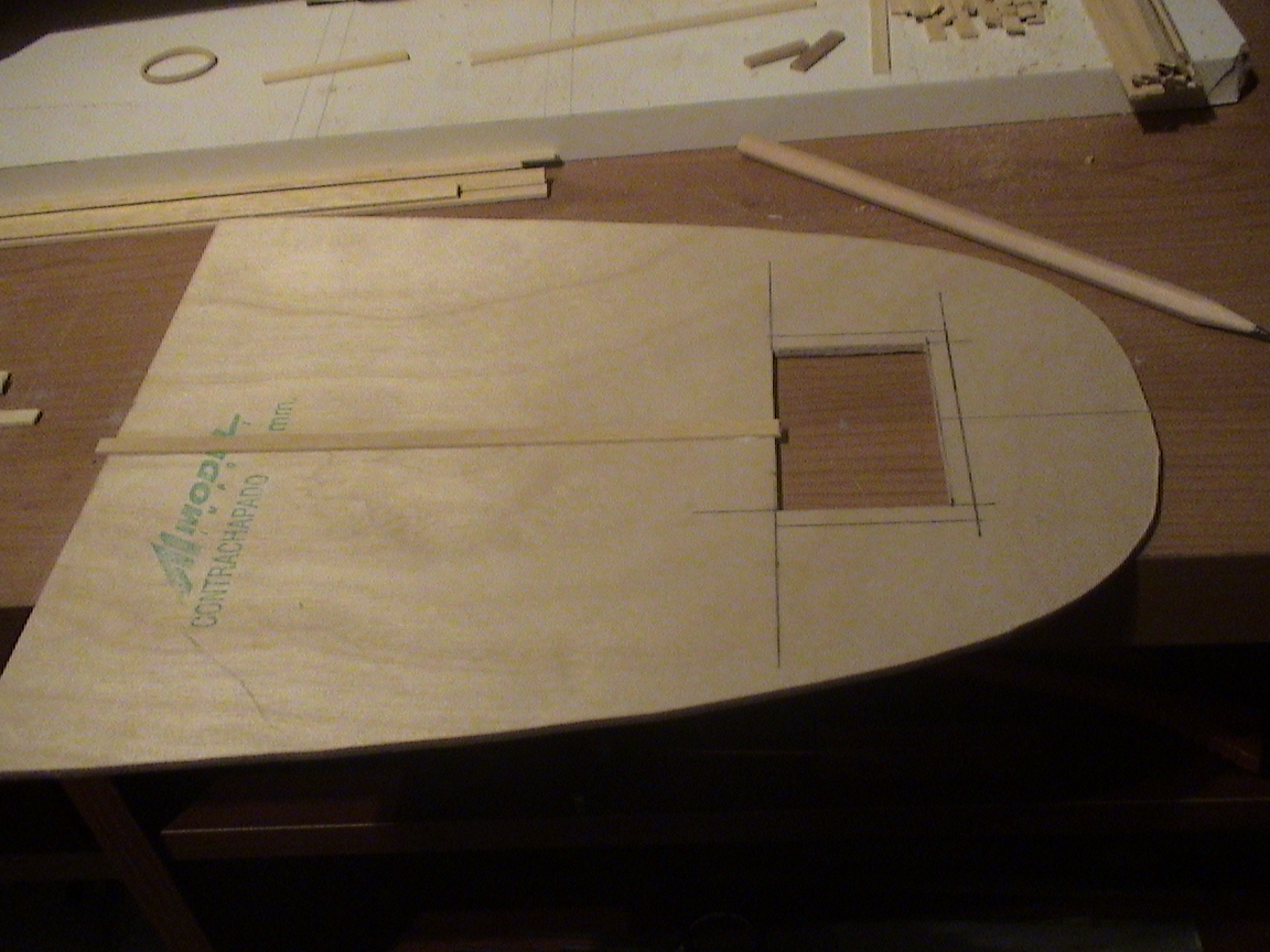

Os dejo unas fotos de como he hecho la cubierta de popa con la tranpilla para el timon
como siempre con mi calco
