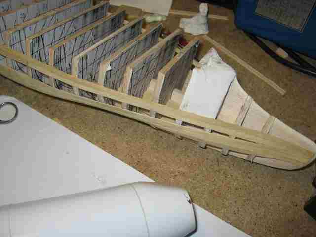

Sigo cerrando el casco. Una advertencia estoy cerrando el casco a efectos meramente prácticos; eso quiere decir que lo que hago tiene muy poco que ver con cerrar o forrar un casco con madera que va a verse... es decir toda la problemática sobre atunes, biselados, reducción de tracas etc...aquí está de mas. Esto es un armazón que despues irá totalmente tapado por una capa de masilla, que luego se lijará y servirá de asiento a la chapa metálica (y donde proceda a pintura), a pesar de ello se utiliza una tecnica parecida (aunque mucho mas descuidada) que la que se utlilizaria si fuera un casco de madera vista, afilado de tracas etc...
No suelo macizar mucho, lo sustituyo, como dije, poniendo mucho mamparo. Los macizados que he hecho lo los de aquaplast.
Estoy utilizando cola blanca y me valgo de un secador de pelo (extraordinariamente util con la cola blanca) y uso bastante el pliegalistones de amati (que no me gusta nada, pero para esto va de perlas hay que reconocerlo)

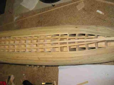

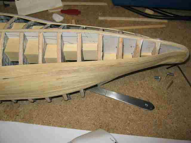

El casco se va cerrando. Al no ser un casco a la vista se corre mucho mas que si las tracas fueran a verse puesto que no hay que afinar tanto. Personalmente no suelo utilizar el sistema de traca entera, máxime en un barco como este que es larguísimo. Me gusta mas utilizar dos, y normalmente tres, segmentos por traca, aun en forros de madera a la vista, me parece que es mas realista (los barcos no llevan una sola traca de proa a popa) y mas facil de manejar todo.
Aunque se chapucea mucho con un casco destinado al olvido, basicamente se utilizan las mismas técnicas destinadas a los cascos vistos...afilado de tracas, atunes etc...
