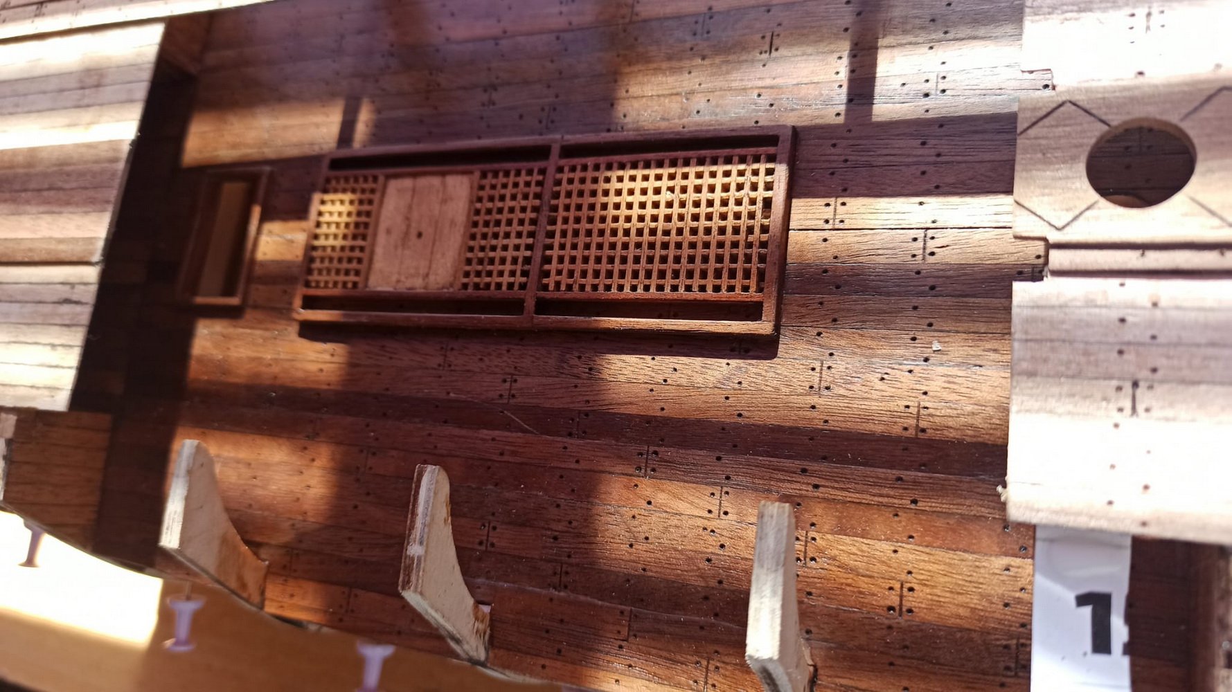

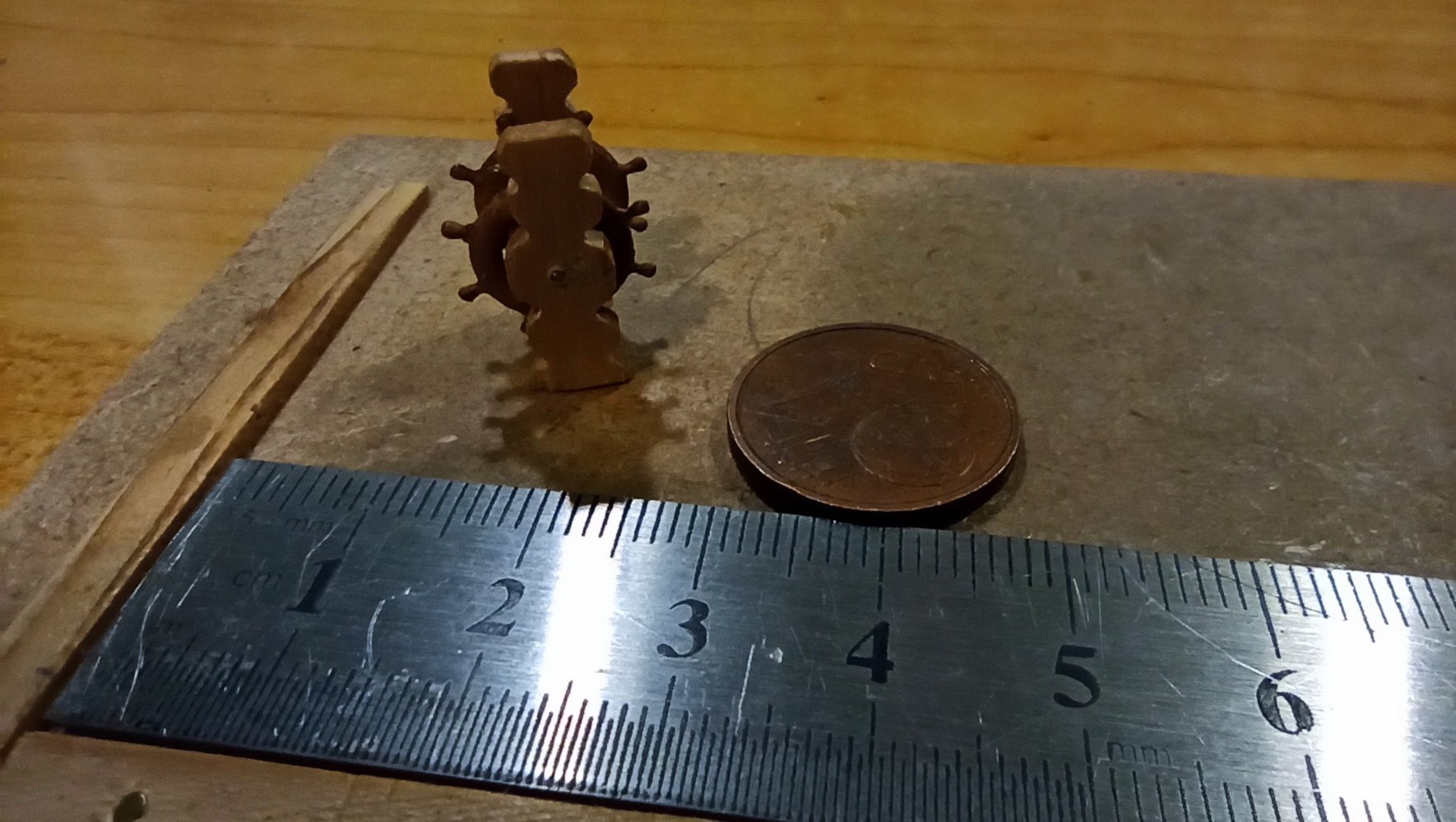

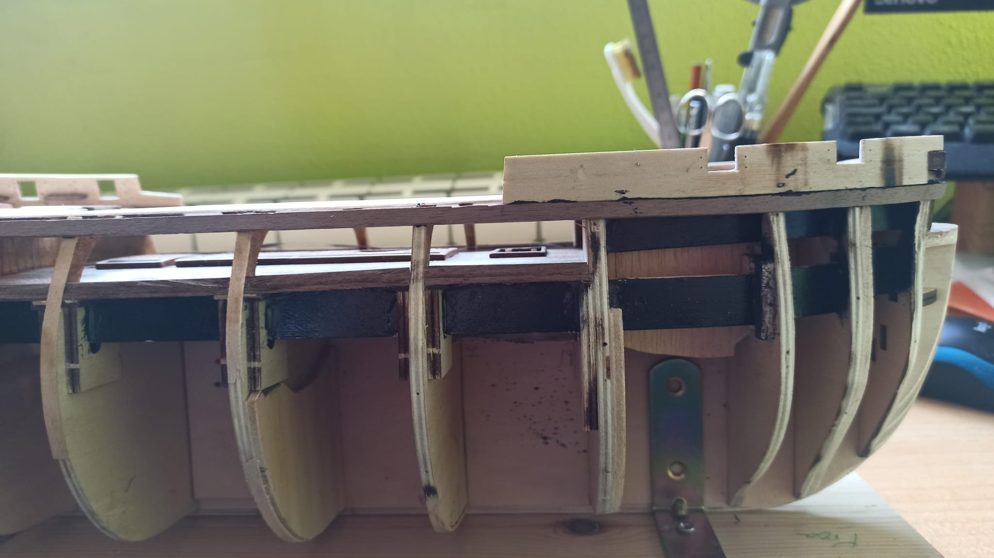

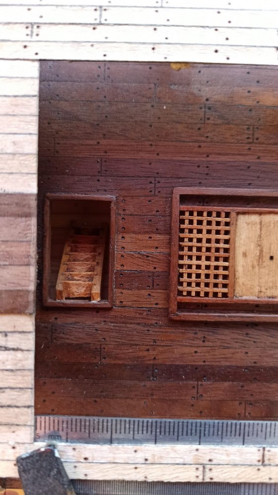

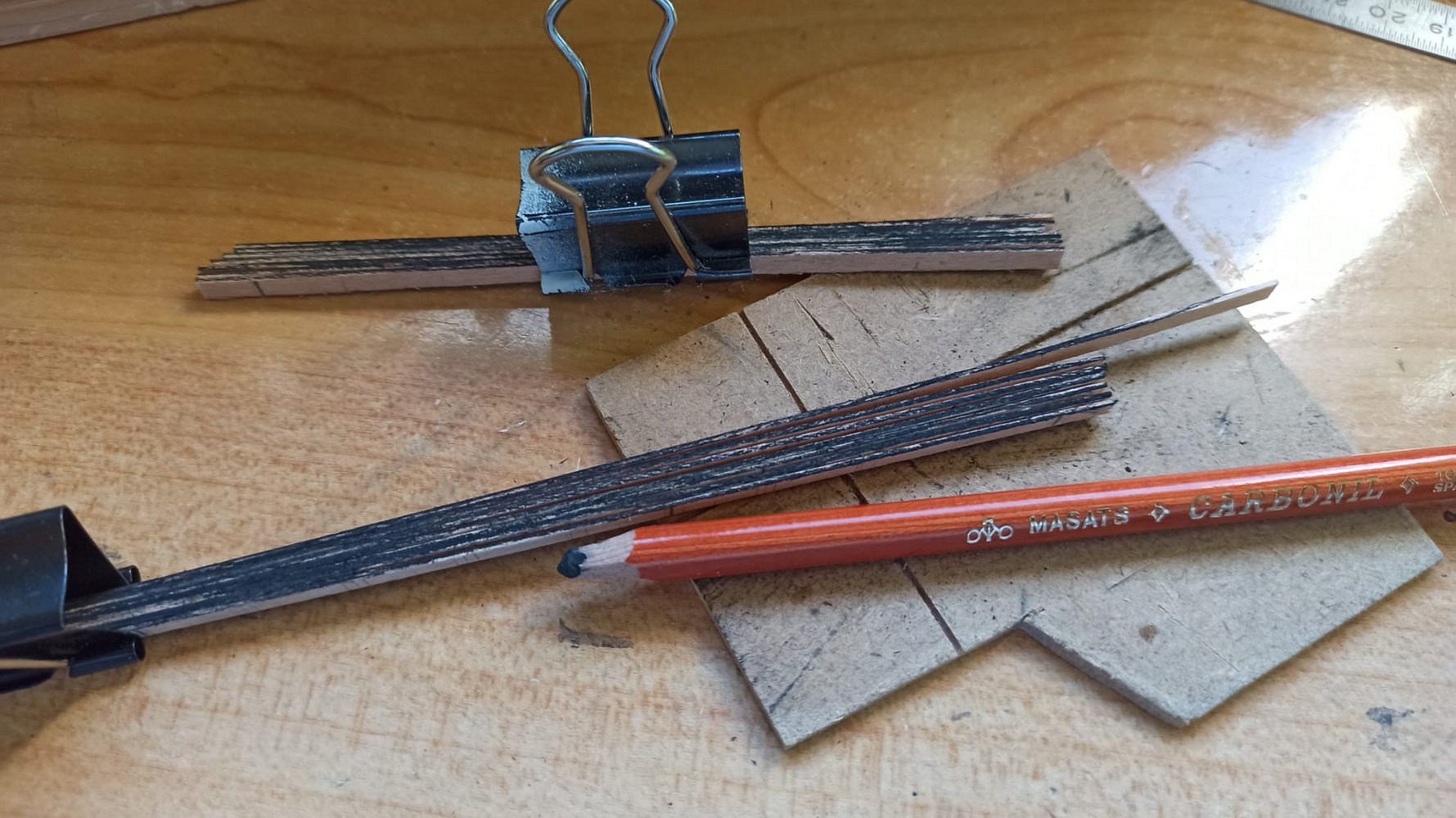

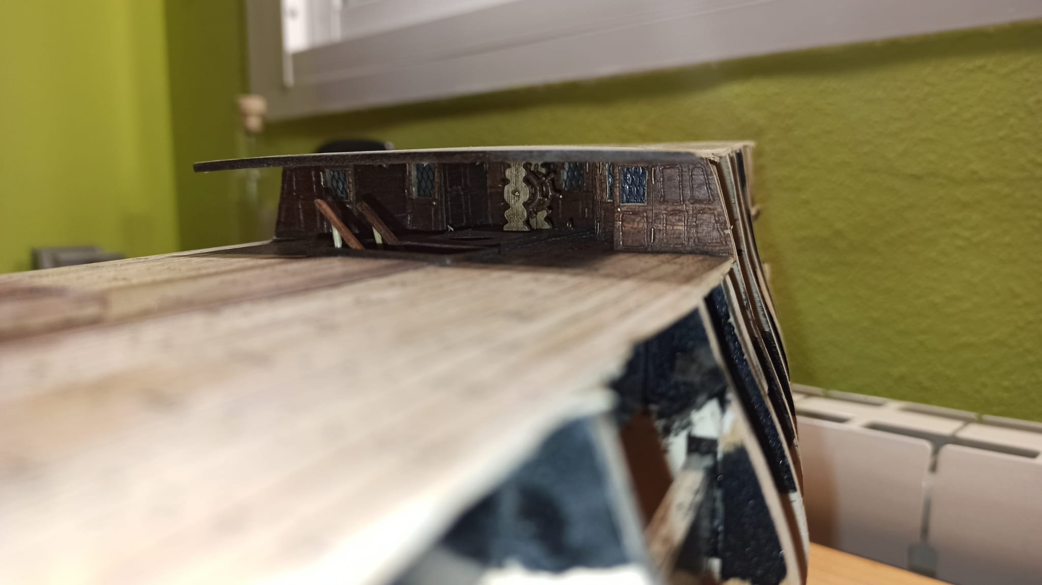

Buenos dias y feliz viernes, sigo trabajando en el kit, sigo tambien el hilo de Jean Marie, y evidentemente no tengo su taller, ni su paciencia, jejeje pero hago lo que puedo a base de ingenio, unas fotos, y luego se me ha presentado una duda existenciaL, las cuadernas que van a la vista entre las cubiertas, no se que hacer con ellas, creo que una vez hecha la cubierta superior, se ven, y no se si me gusta mucho, pero no se pueden quitar, apoya la tablazon de la cubierta y la de los costados, podria solo usarlas para apoyo y guia y una vez hecho todo quitarlas y poner falsas cuadernas?? ... :roll:
Por cierto, la segunda foto, no es lapicero, es carboncillo, queda mucho mejor y menos costoso que el lapiz, el claveteado lo hago con pirograbador, y me convence
WhatsApp Image 2023-02-10 at 14.23.03_resize.jpeg (70.42 KiB) Visto 4056 veces
WhatsApp Image 2023-02-10 at 14.23.02 (2)_resize.jpeg (274.89 KiB) Visto 4056 veces
WhatsApp Image 2023-02-10 at 14.23.02_resize.jpeg (283.17 KiB) Visto 4056 veces
WhatsApp Image 2023-02-10 at 14.23.03 (1)_resize.jpeg (190.88 KiB) Visto 4056 veces
WhatsApp Image 2023-02-10 at 14.23.03 (2)_resize.jpeg (123.15 KiB) Visto 4056 veces
WhatsApp Image 2023-02-10 at 14.23.03 (3)_resize.jpeg (114.6 KiB) Visto 4056 veces
WhatsApp Image 2023-02-10 at 14.23.03 (4)_resize.jpeg (58.11 KiB) Visto 4056 veces
WhatsApp Image 2023-02-10 at 14.23.03 (5)_resize.jpeg (68.31 KiB) Visto 4056 veces

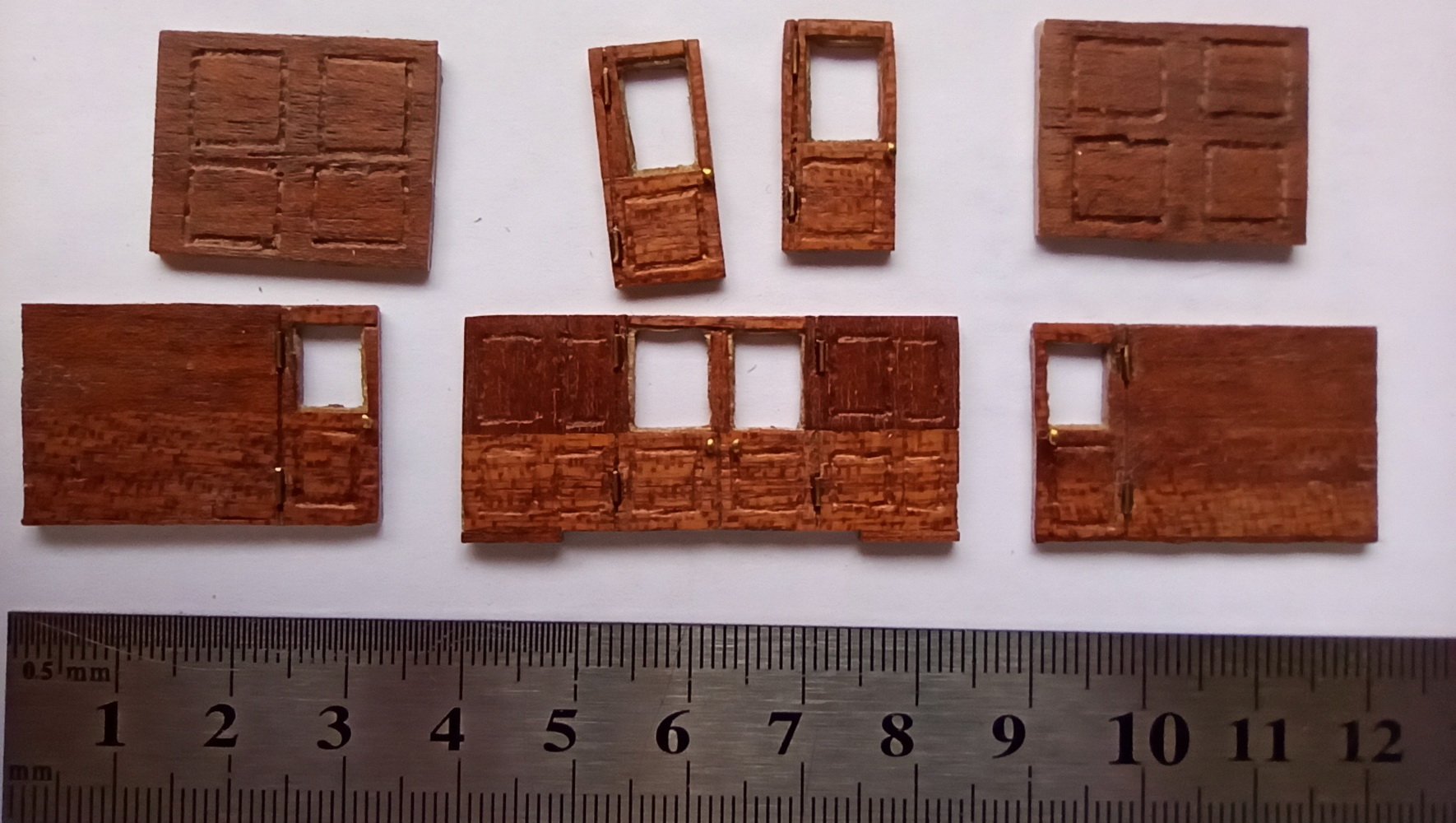

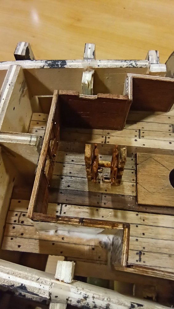

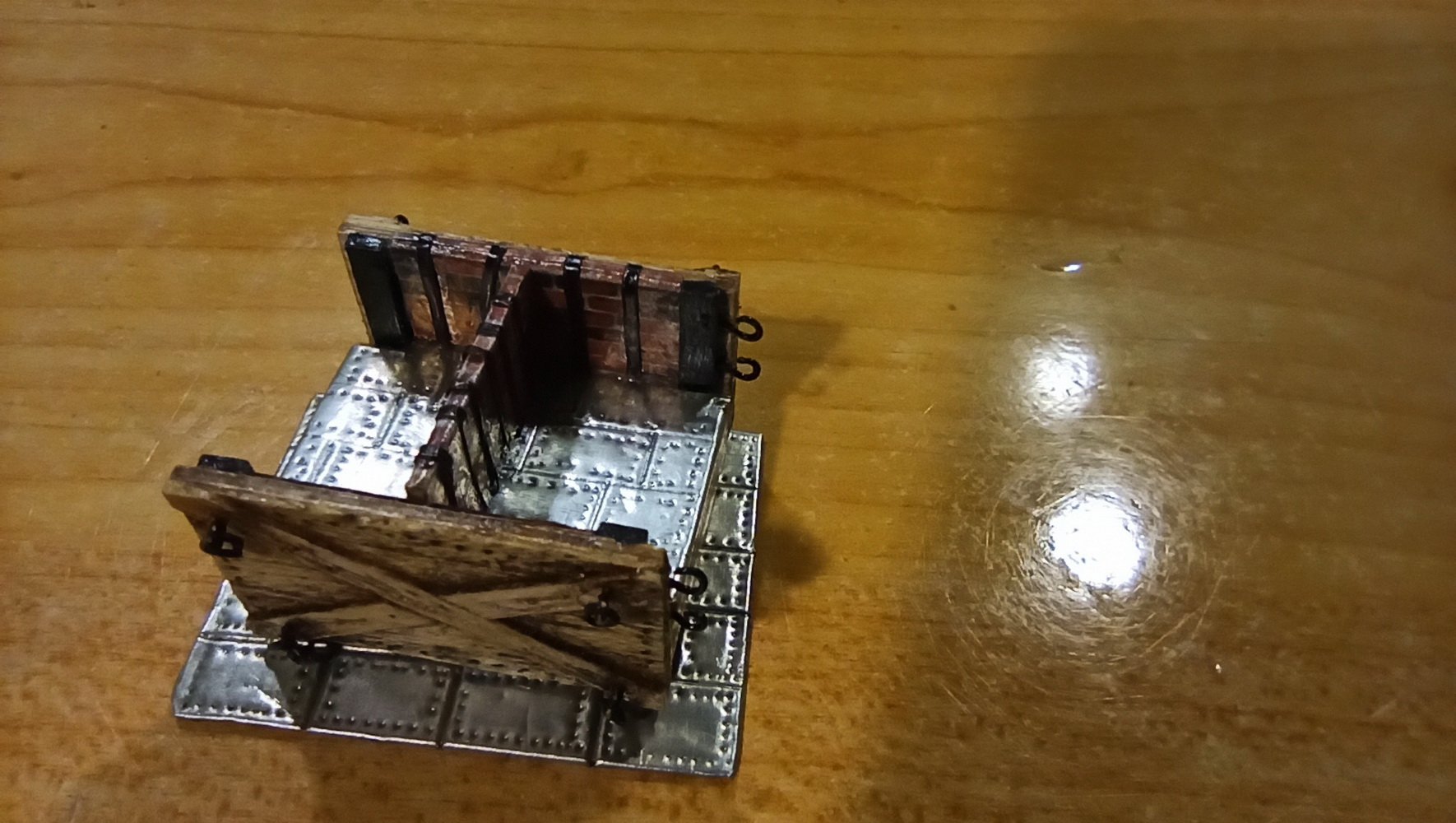

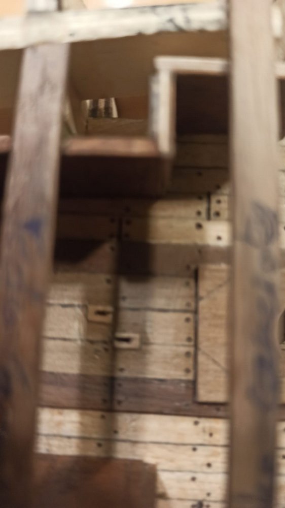

Despiece de los camarotes...
WhatsApp Image 2023-02-10 at 14.23.03 (6)_resize.jpeg (228.12 KiB) Visto 4056 veces
a estas me refiero...
WhatsApp Image 2023-02-10 at 14.23.02 (1)_resize.jpeg (112.21 KiB) Visto 4056 veces

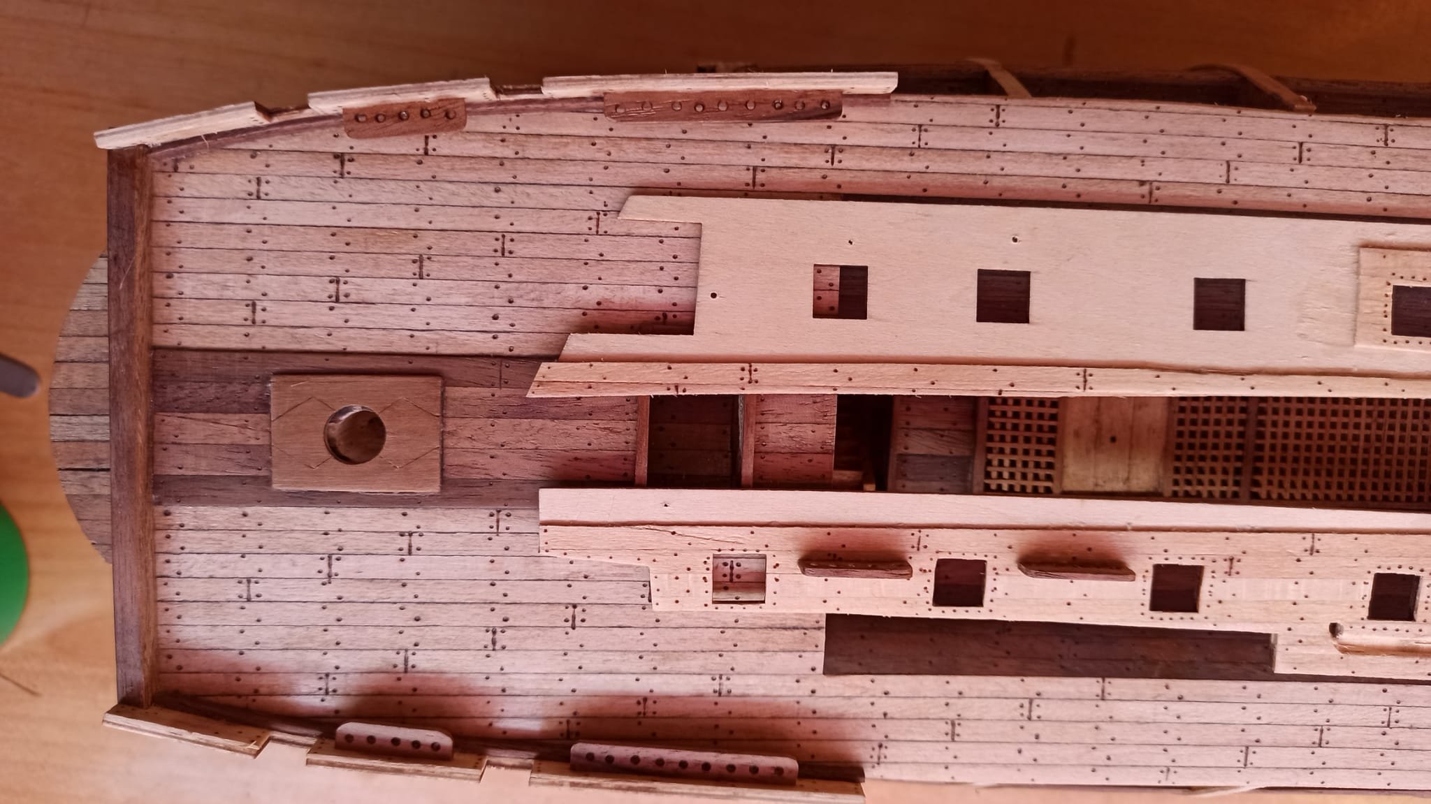

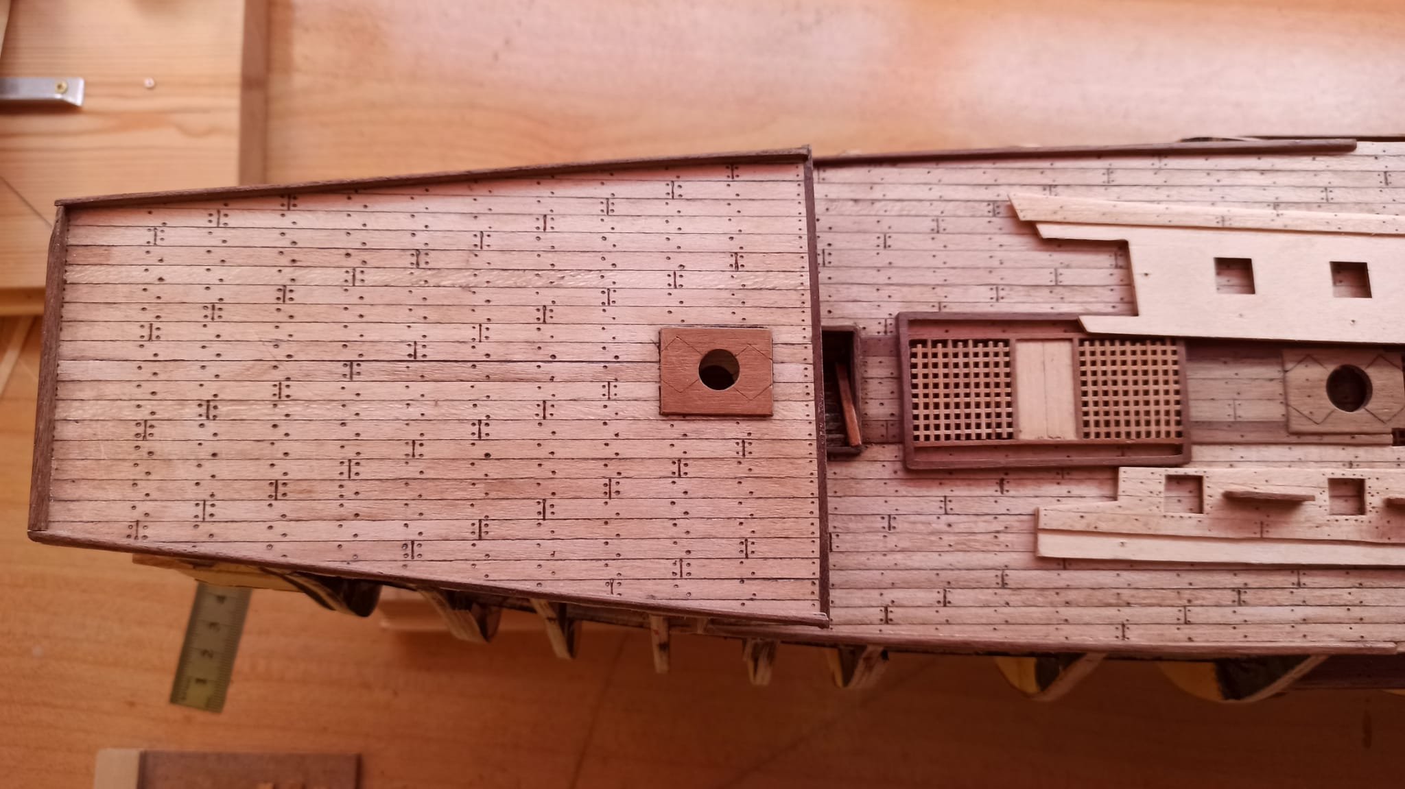

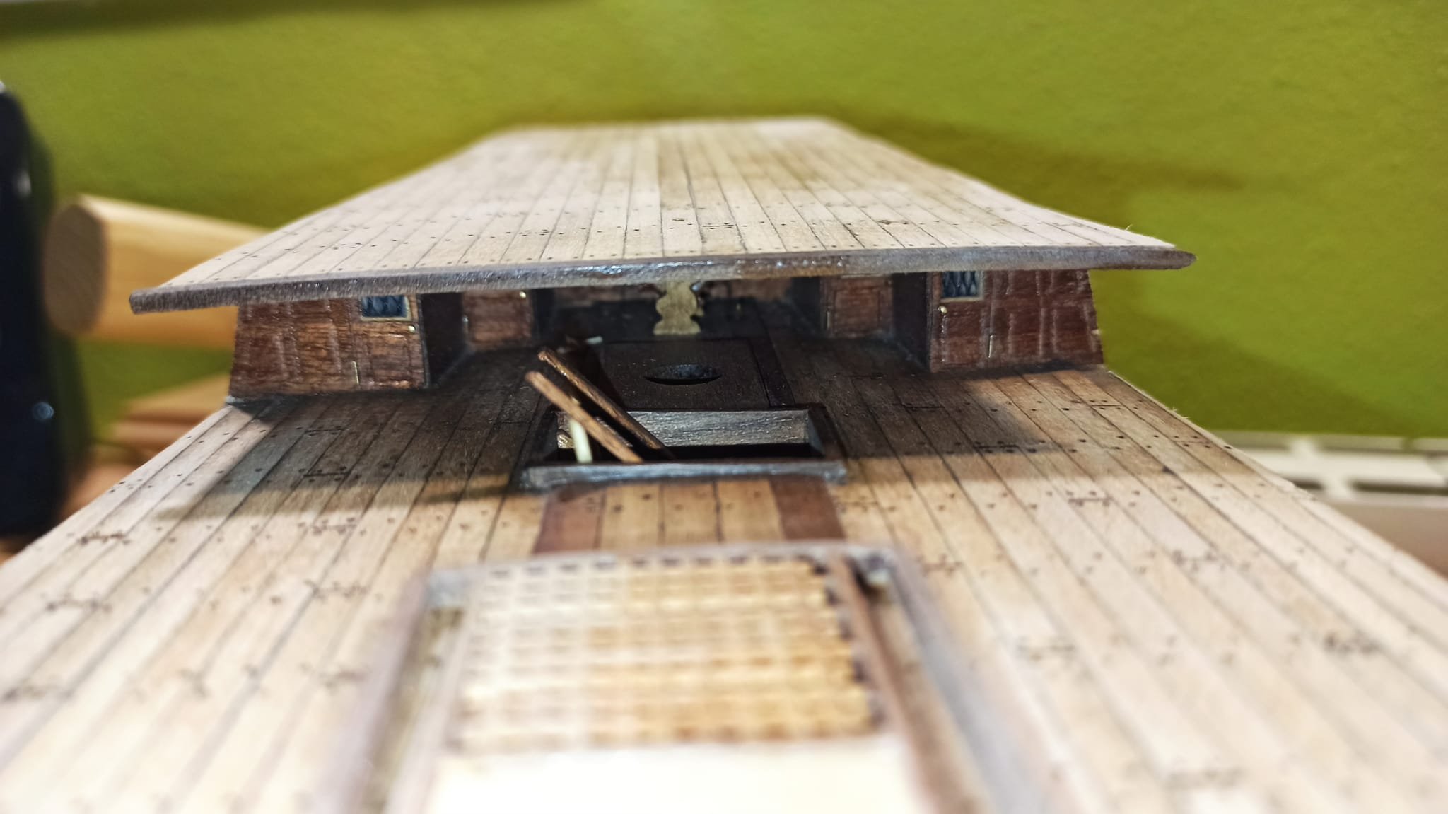

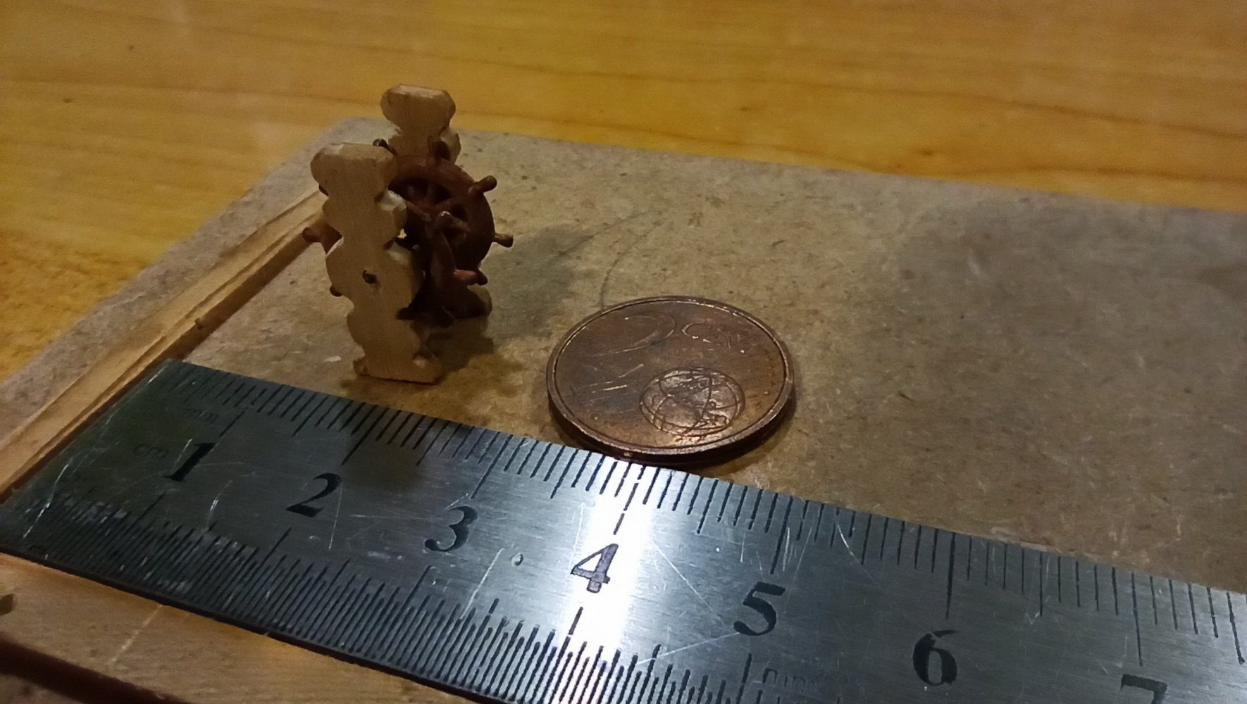

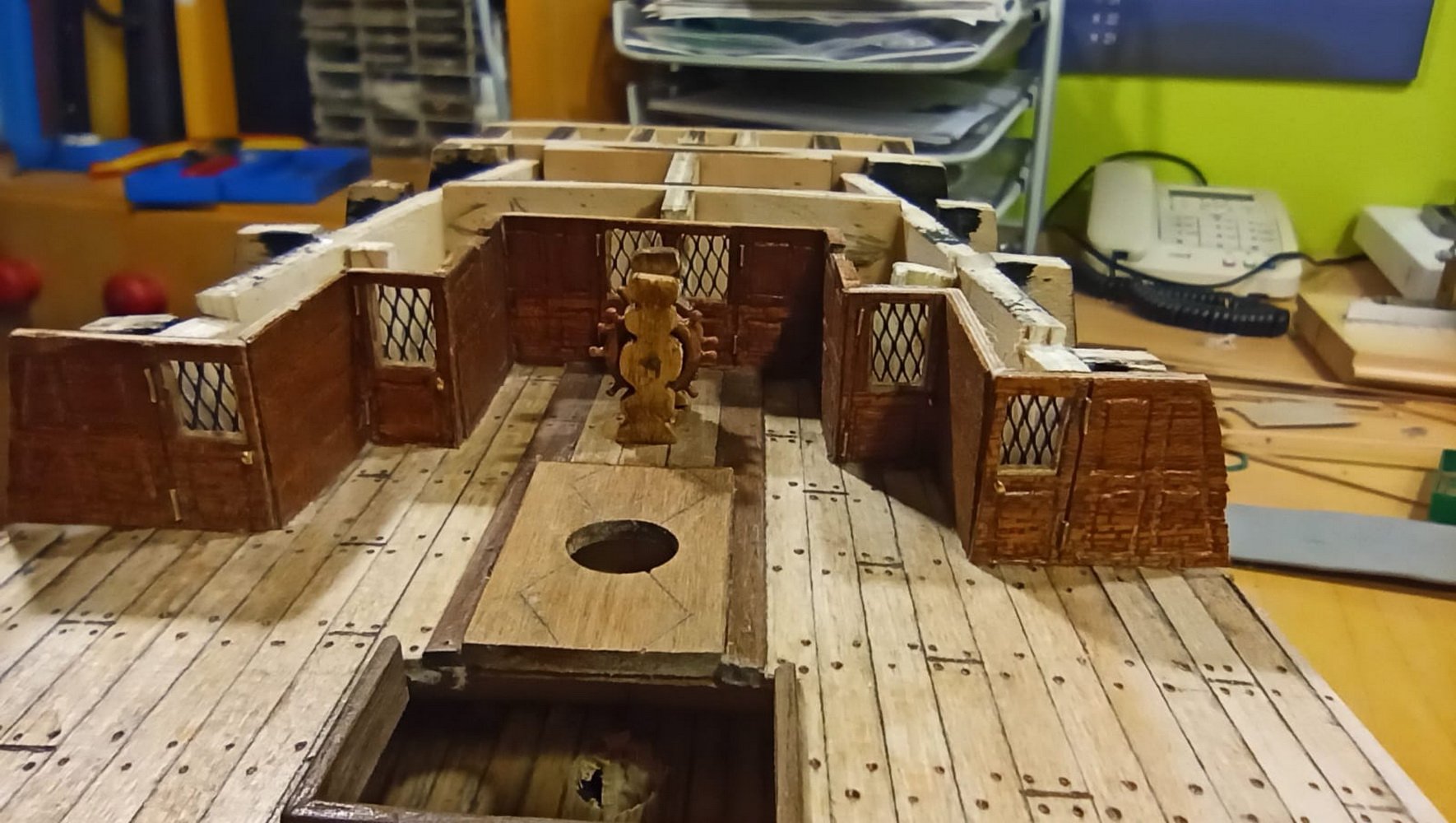

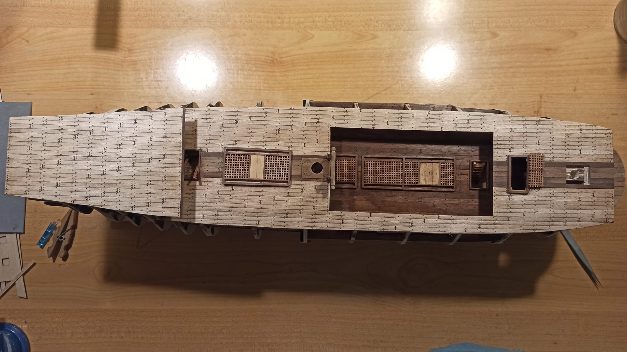

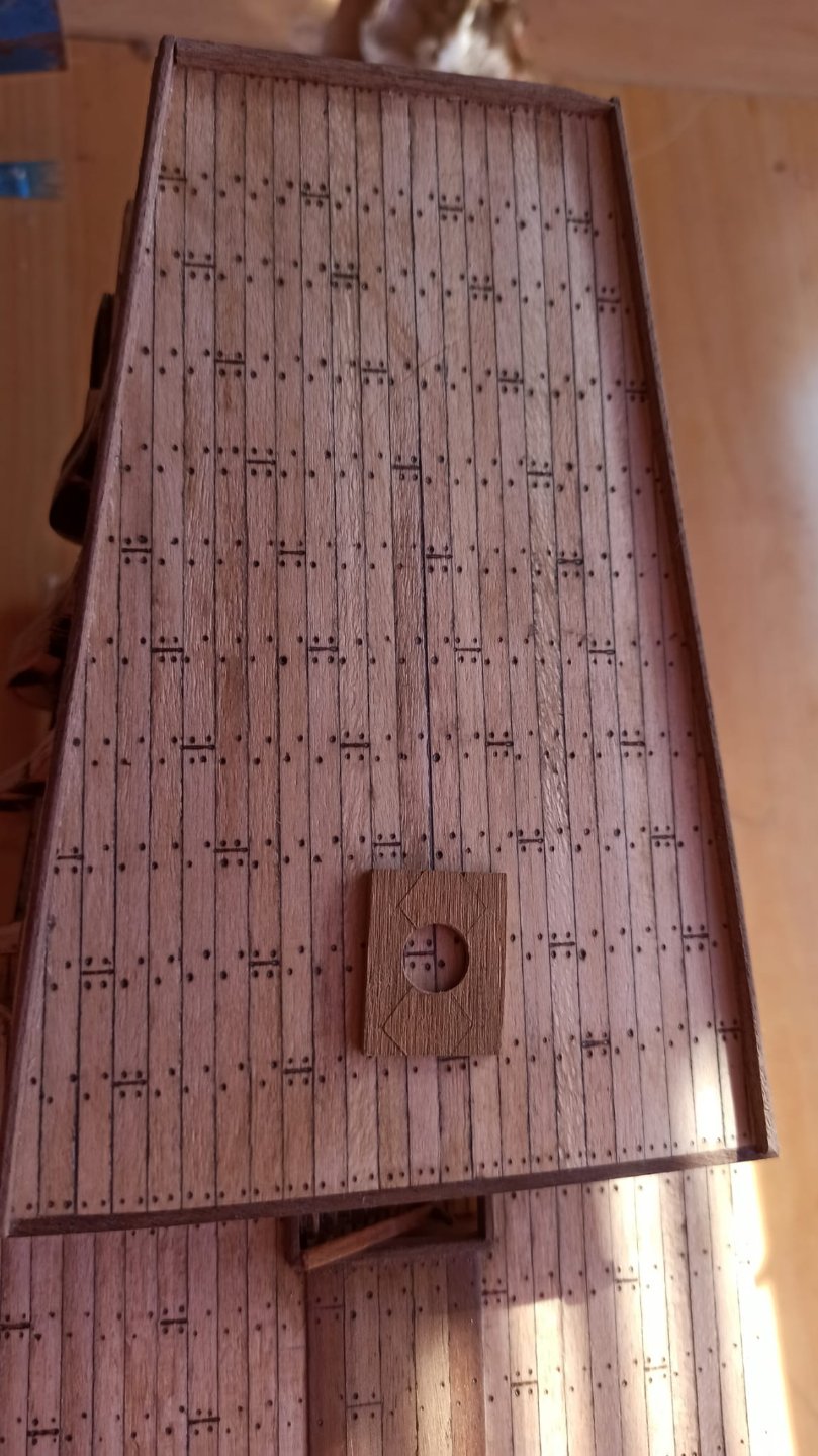

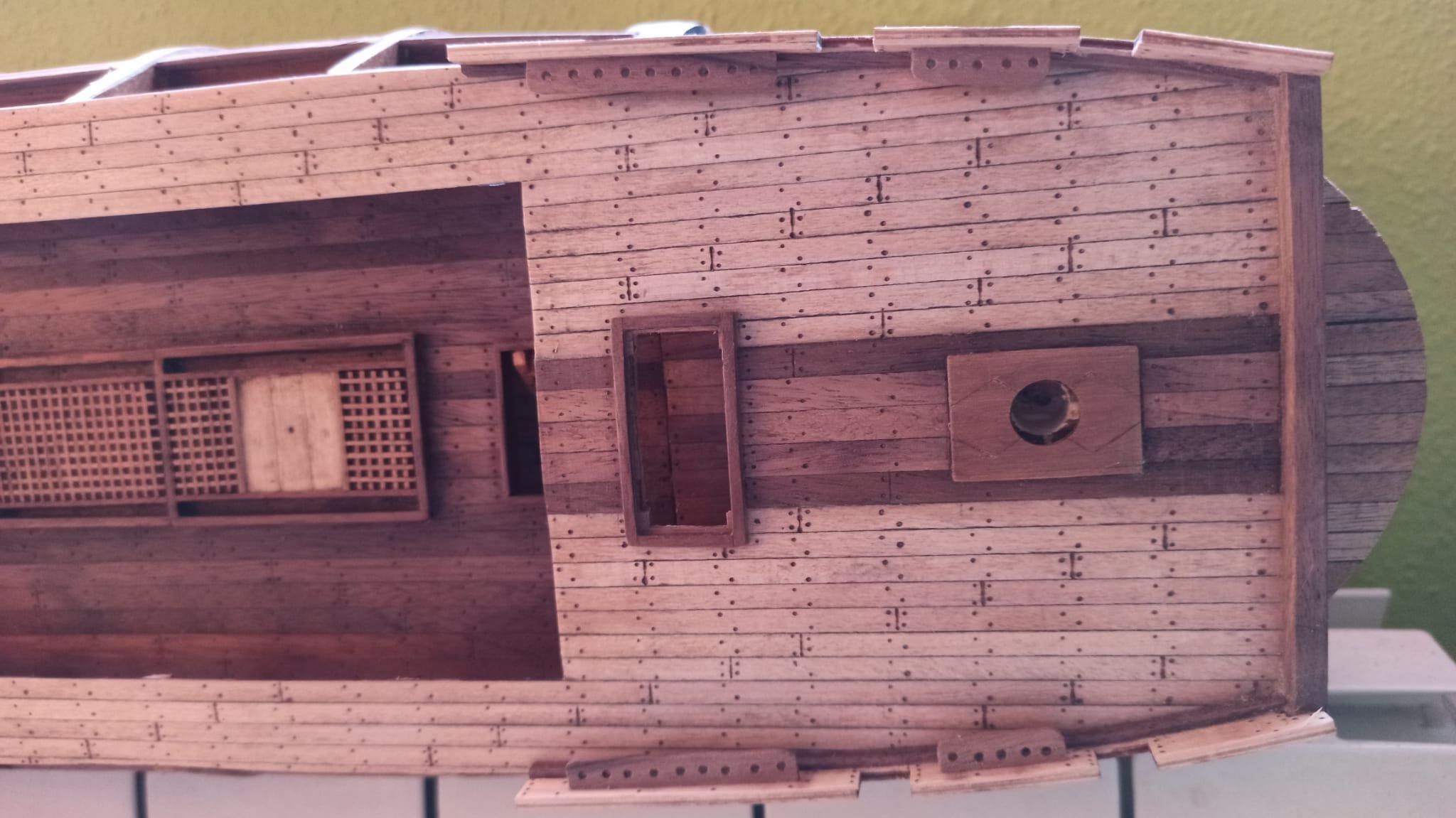

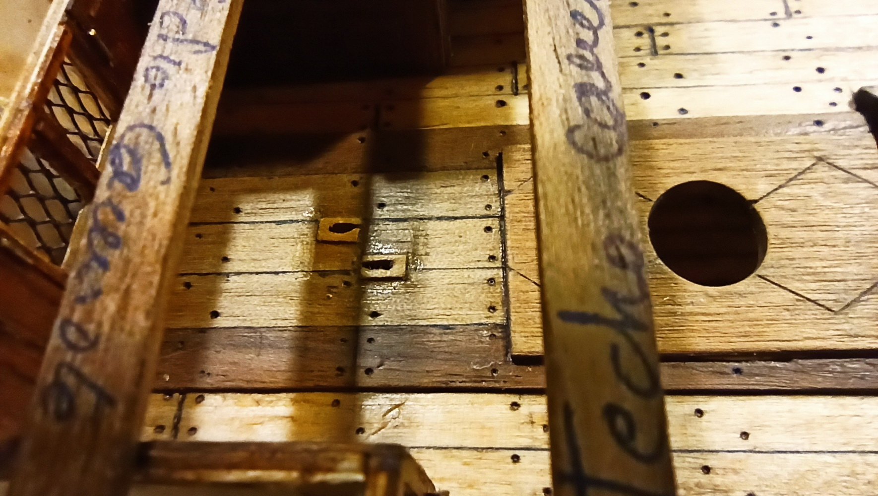

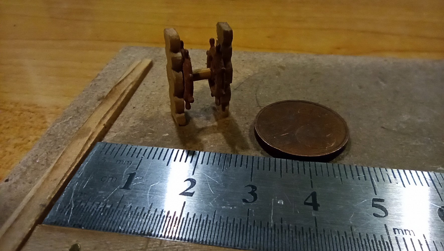

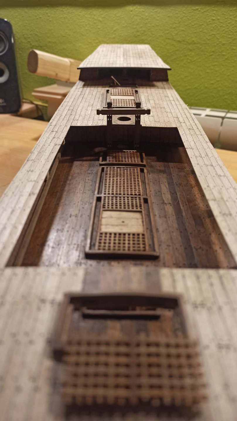

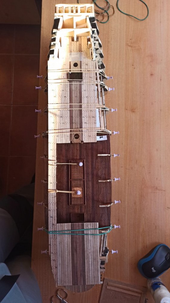

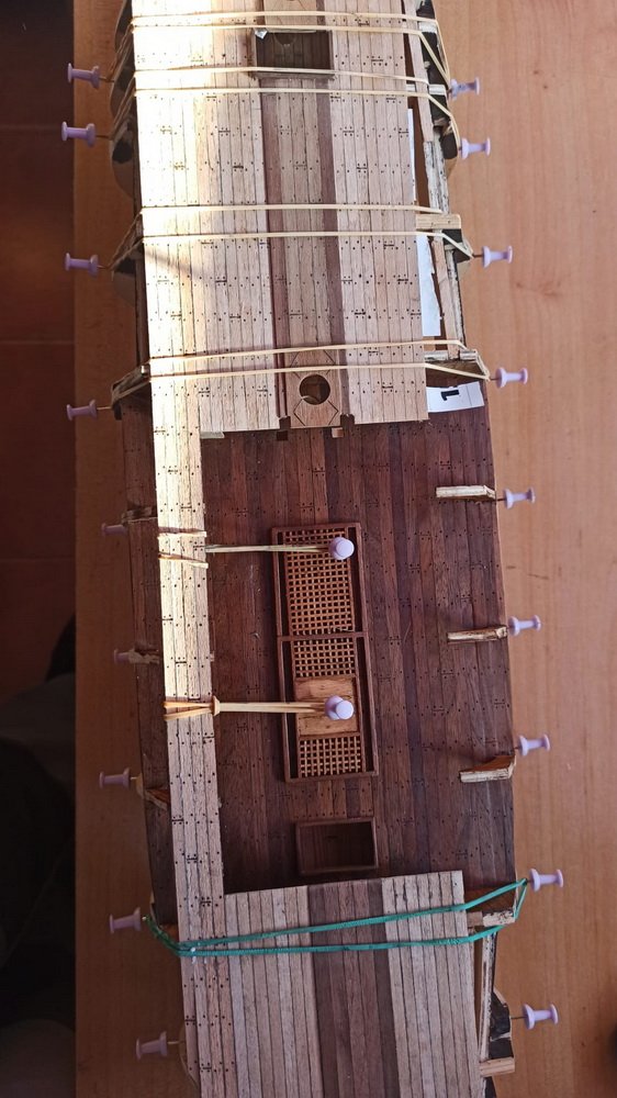

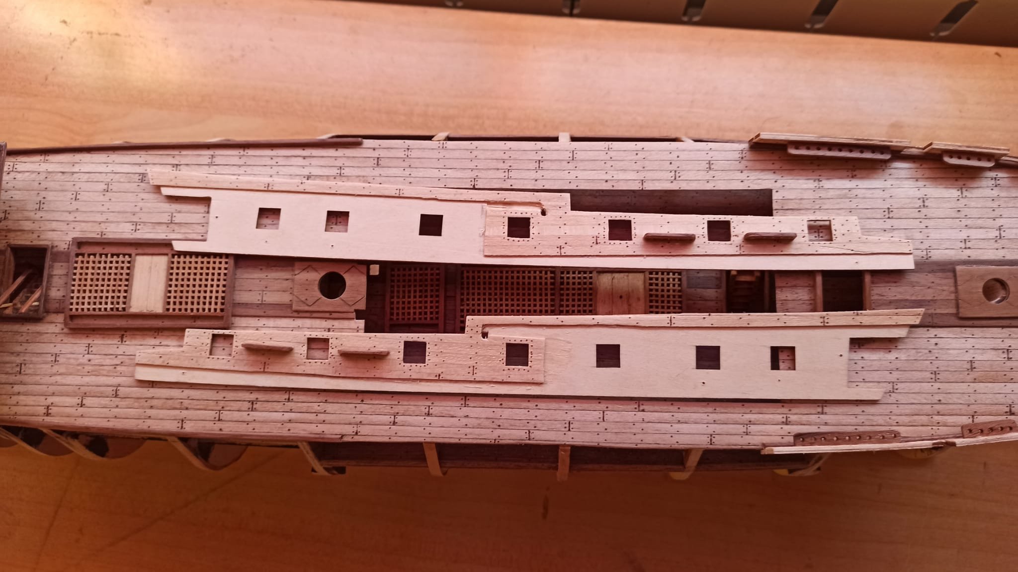

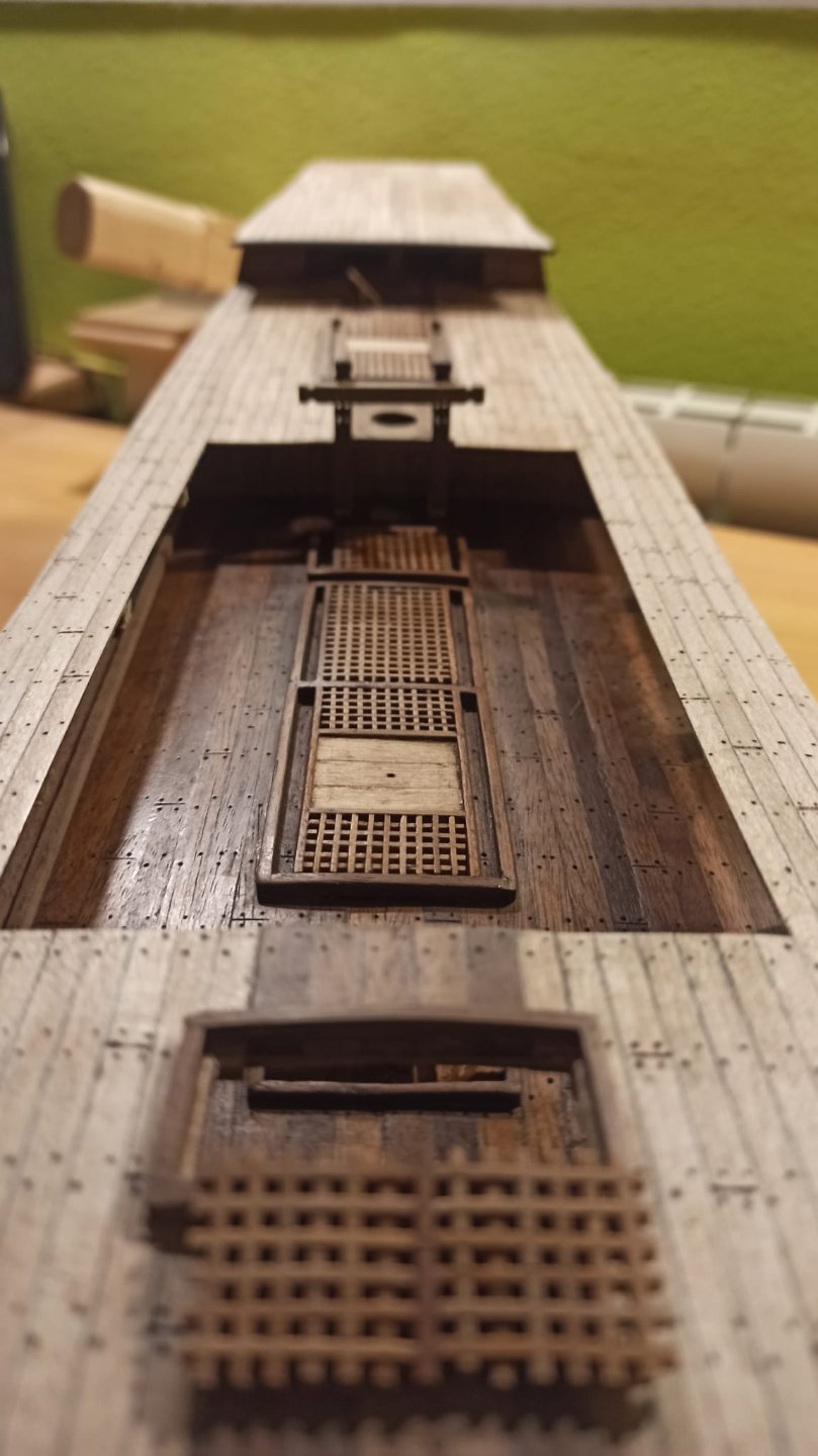

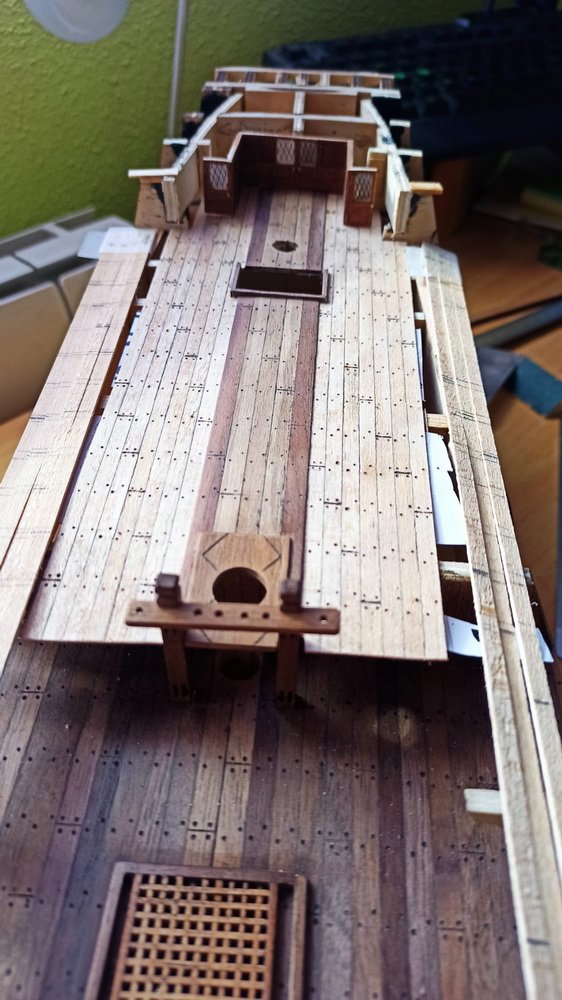

Seguimos con la cubierta, la rueda del timón con su soporte, con su correspondientes guardines, los agujeros por los que pasaba el cabo que transmite el movimiento de la rueda del timón a la caña del mismo, tengo que poner el cancamo para en su caso fijar la rueda del timón...se aprecia las paredes de los camarotes, la cubierta superior, las tablas antes de su encolado, repasado con carboncillo en vez de lapiz...ImagenImagen

El tener muchas partes hechas hace que a veces se adelante mucho, dentro de lo que cabe, montar la rueda del timón, la cubierta del Alcázar, abrir el enjaretado de la cocina, montar la escalera...Imagen

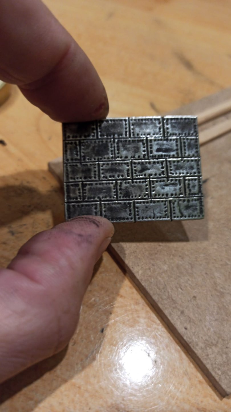

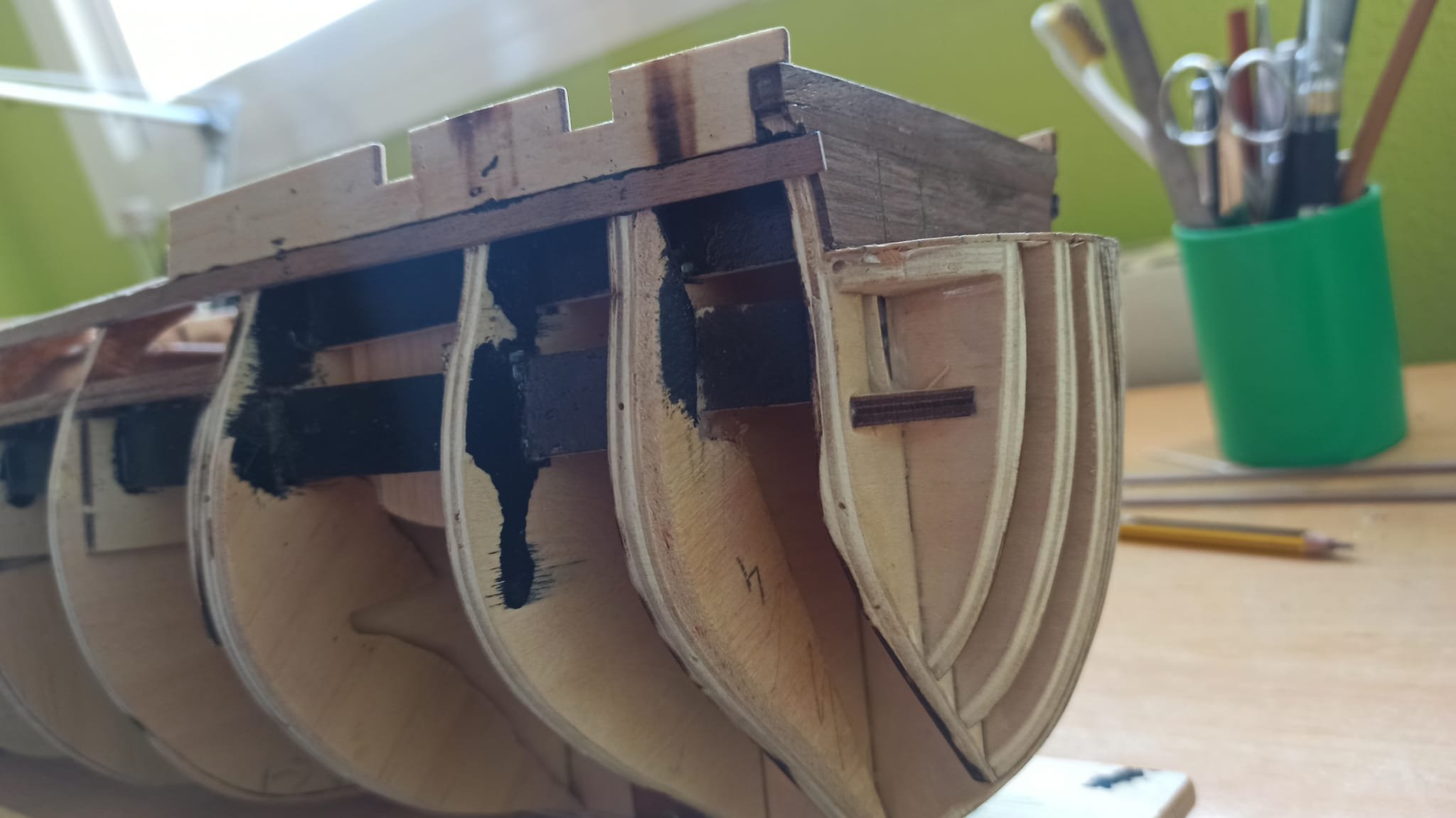

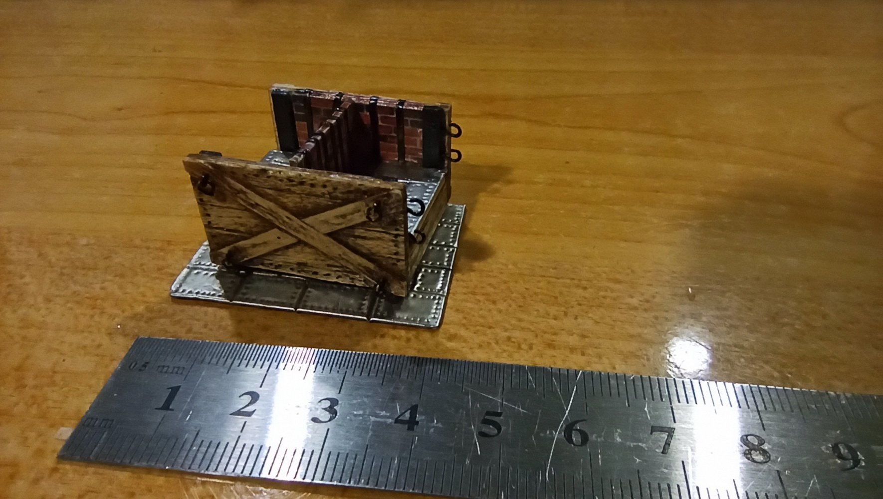

Seguimos en el astillero, poco a poco...como debe ser, envejecer la base de la cocina y de los fogones, con tinta china negra, cambie el cabillero del mayor, no tenia lógica estar casi en el vacio..jejeje, Imagen

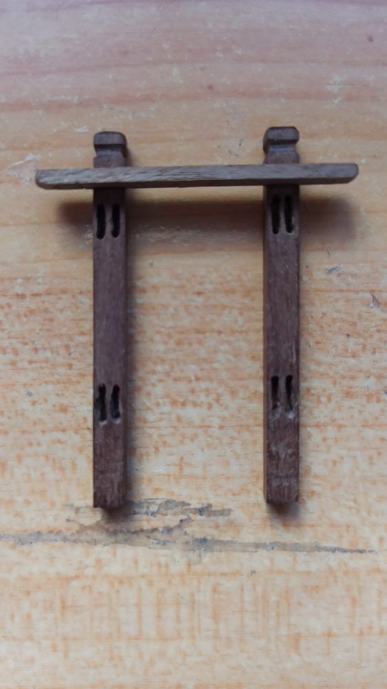

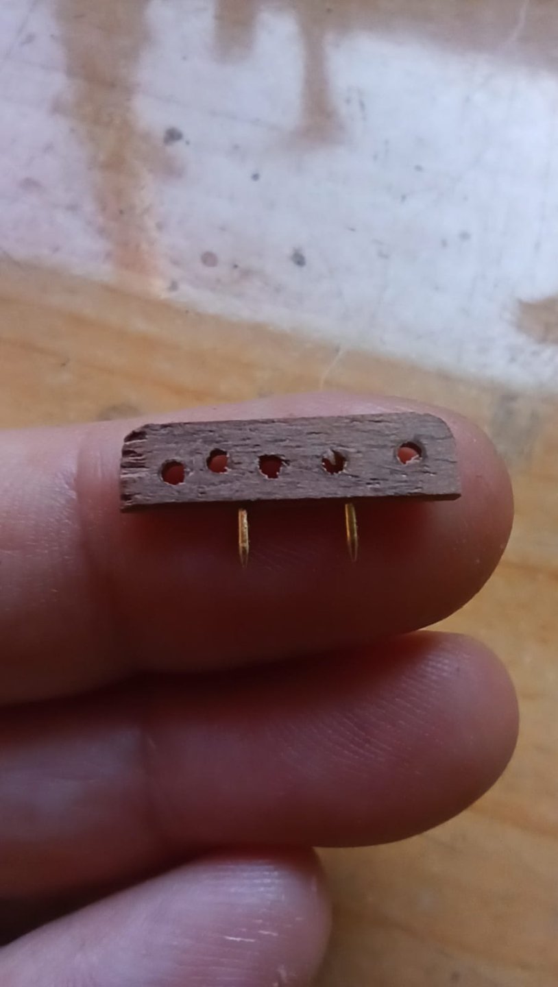

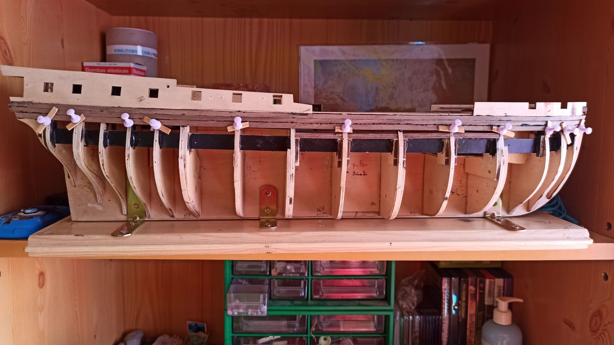

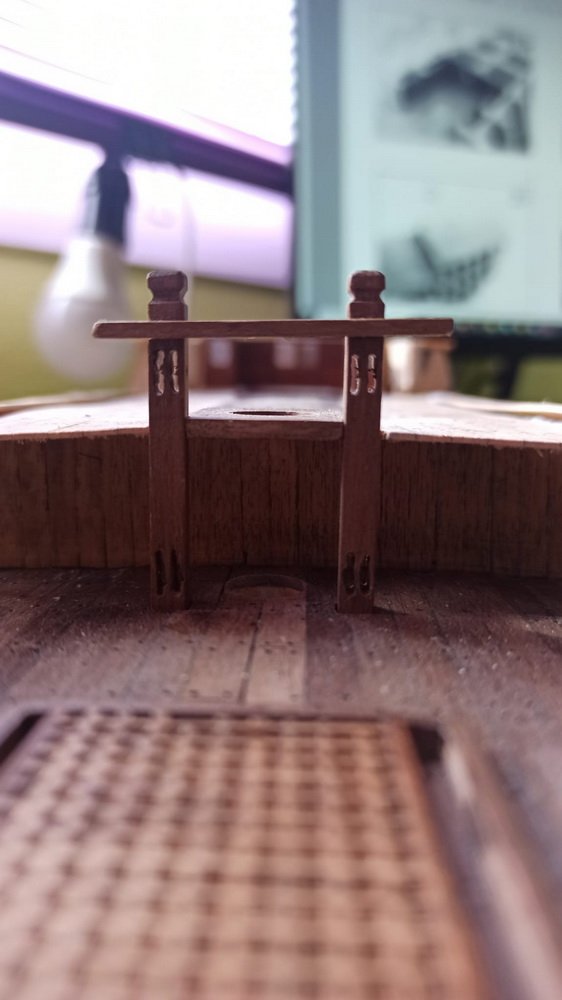

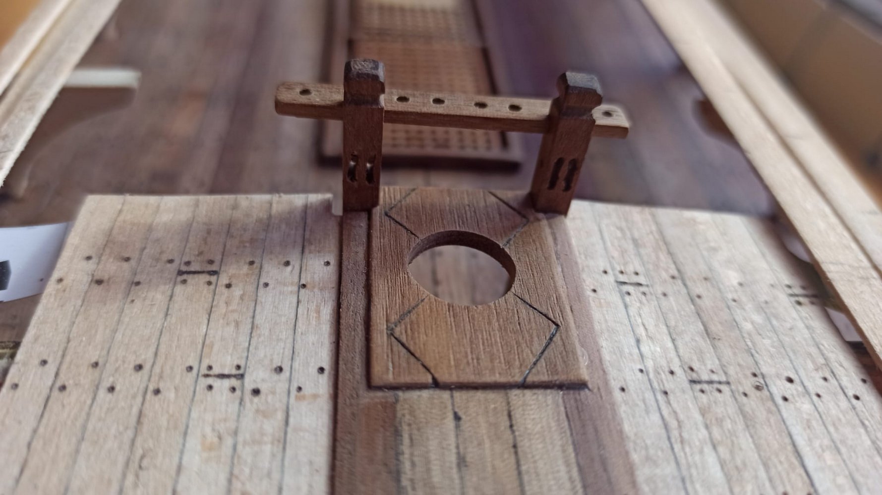

Preparando las amuras, montando los cabilleros, agujerado para recibir los cancamos de los aparejos de las cureñasImagen
A las mesas de los cabilleros siempre les hago unas espigas para reforzar la unión, me da grima que solo este encolado por unos mm. ( esta mesa la descarté, por que aun usando soporte de taladro, y usar una guía para el acople de la pieza, la broca se va a la veta...)

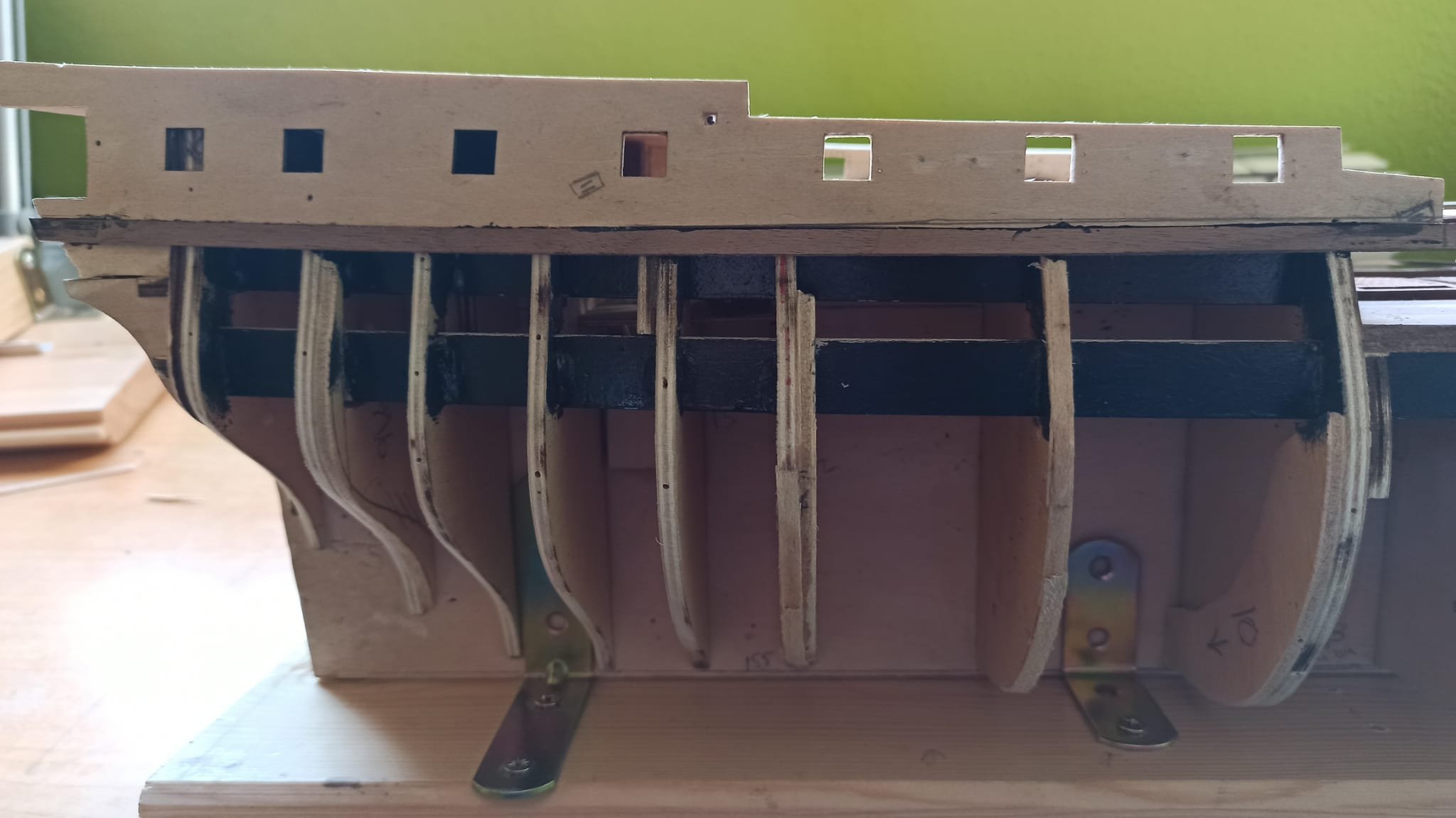

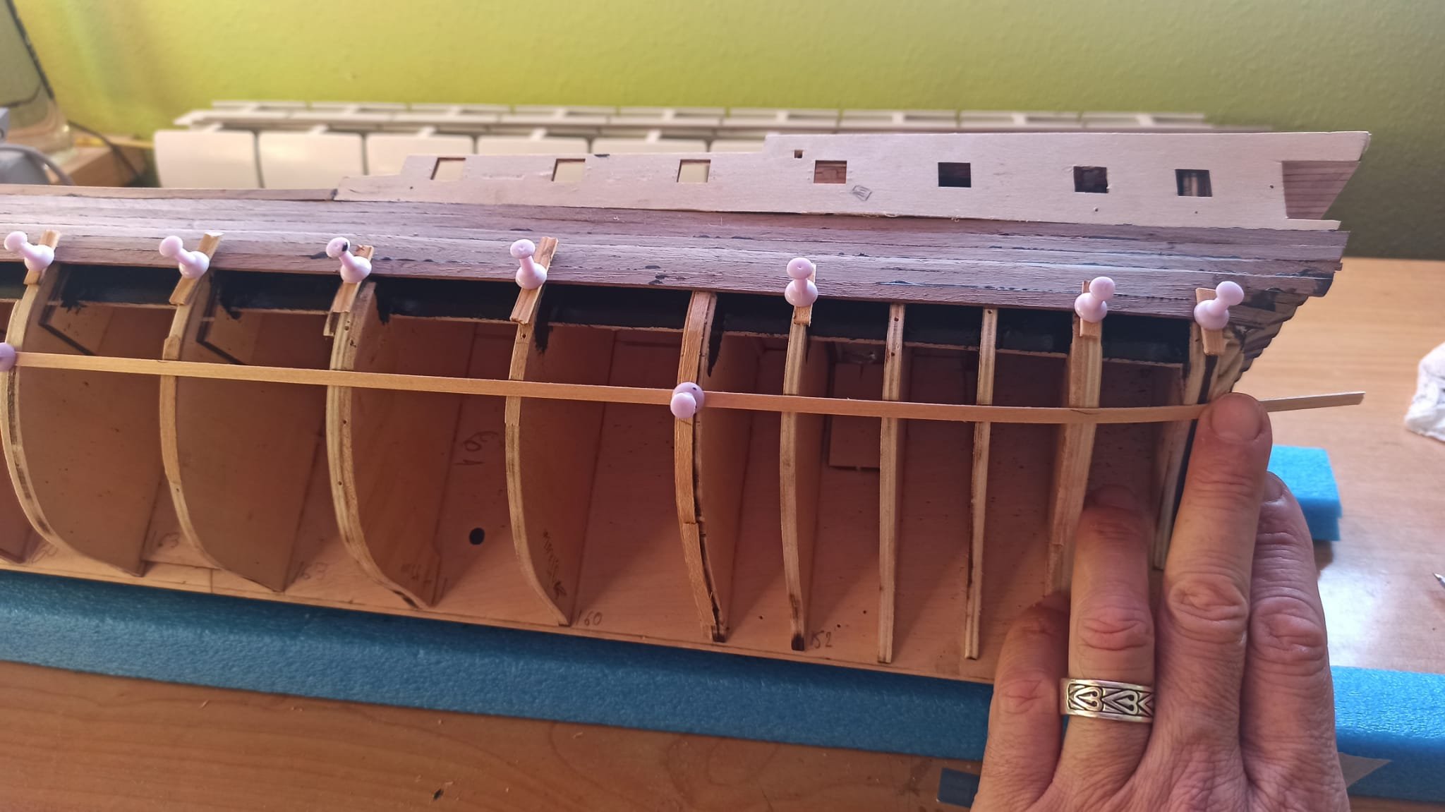

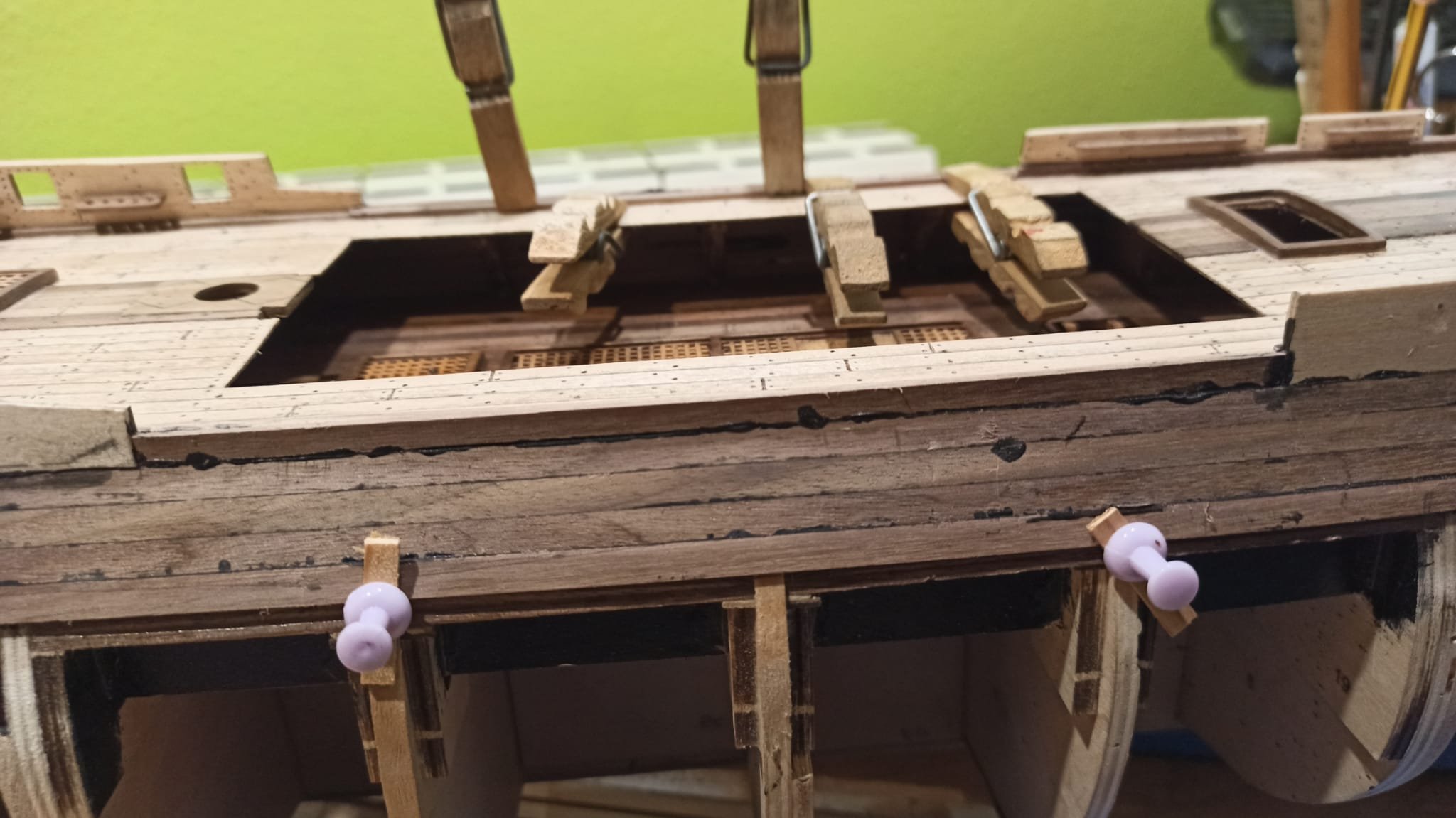

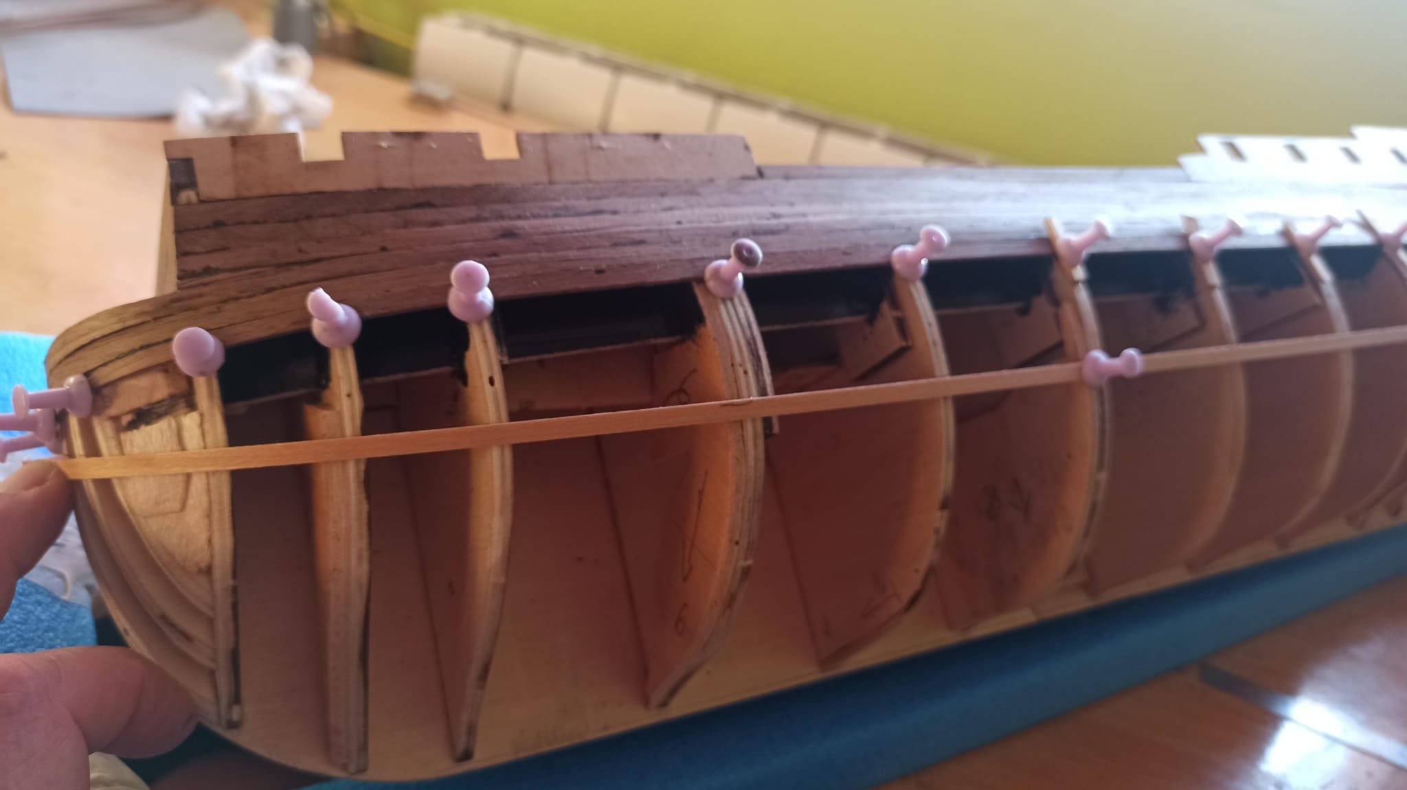

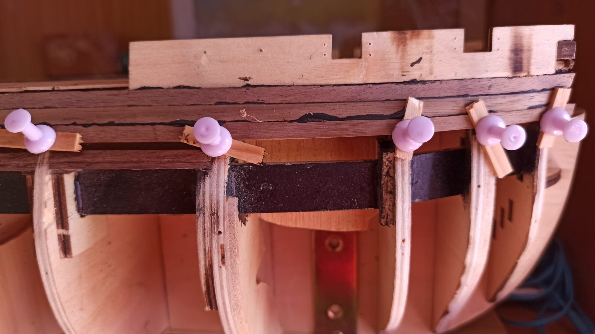

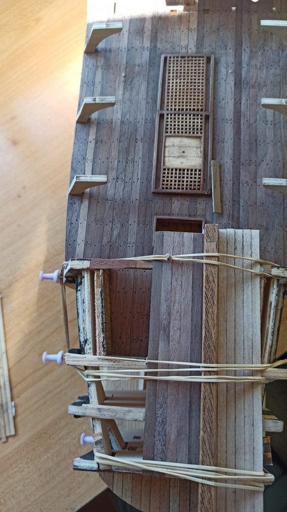

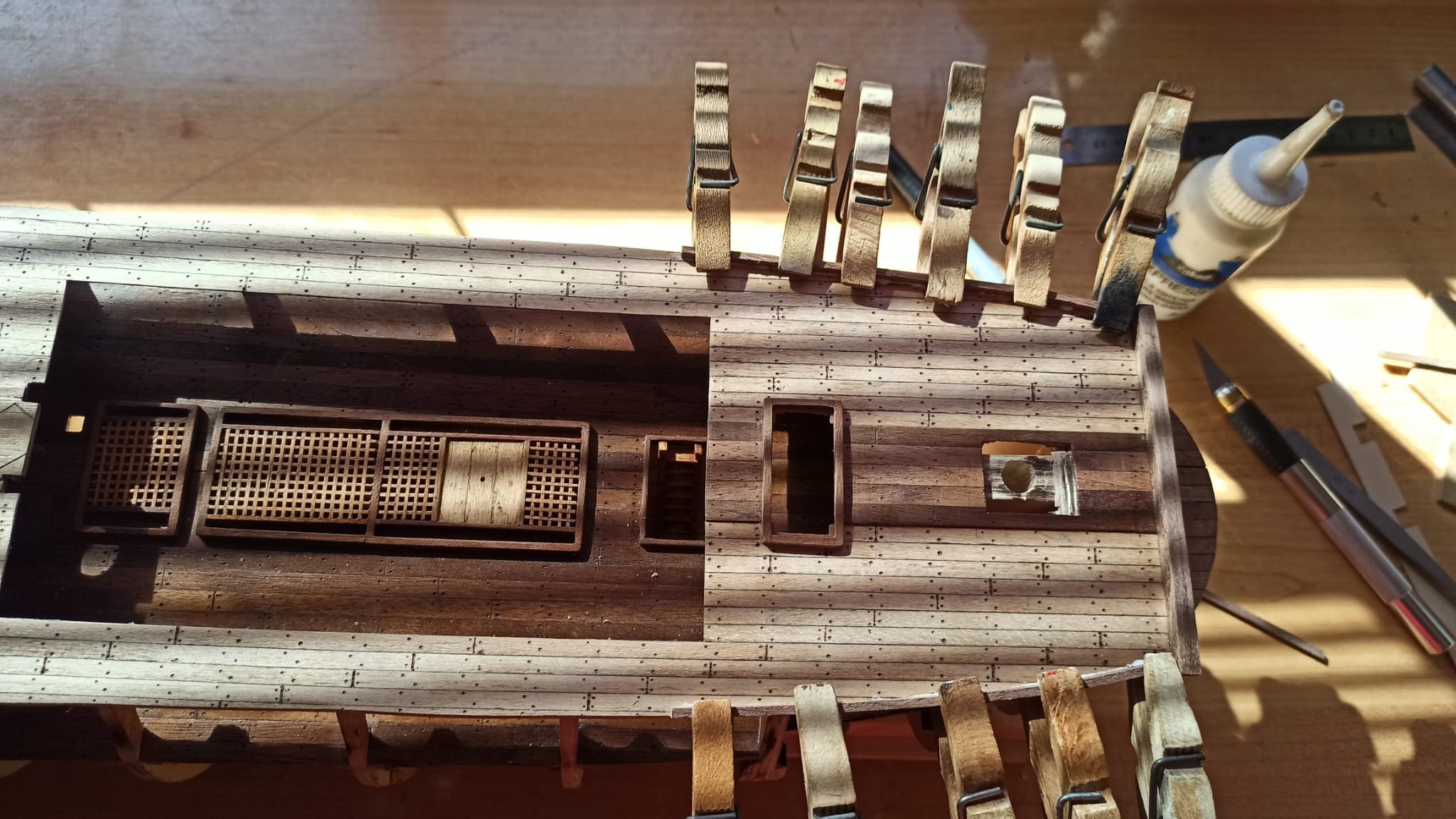

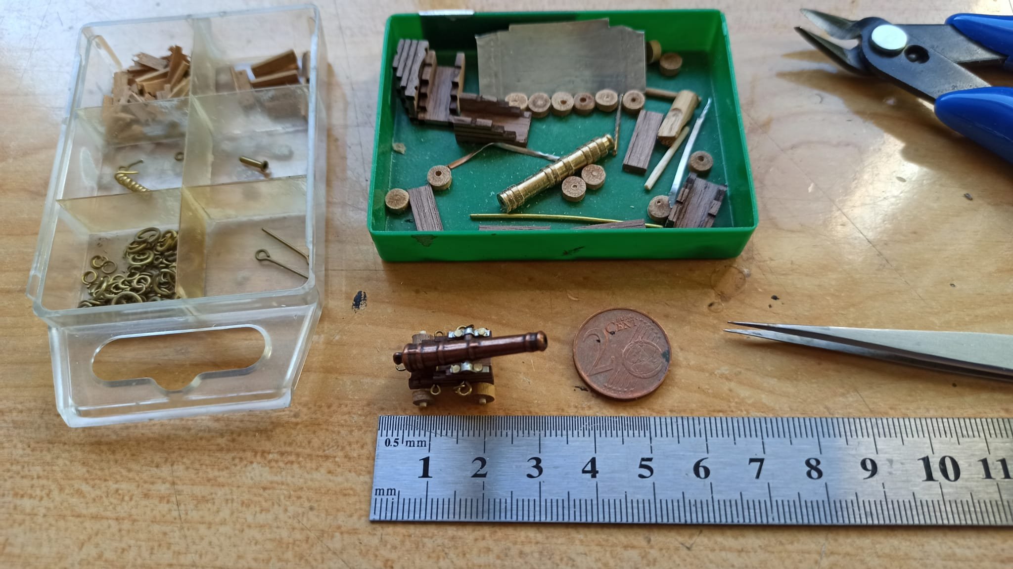

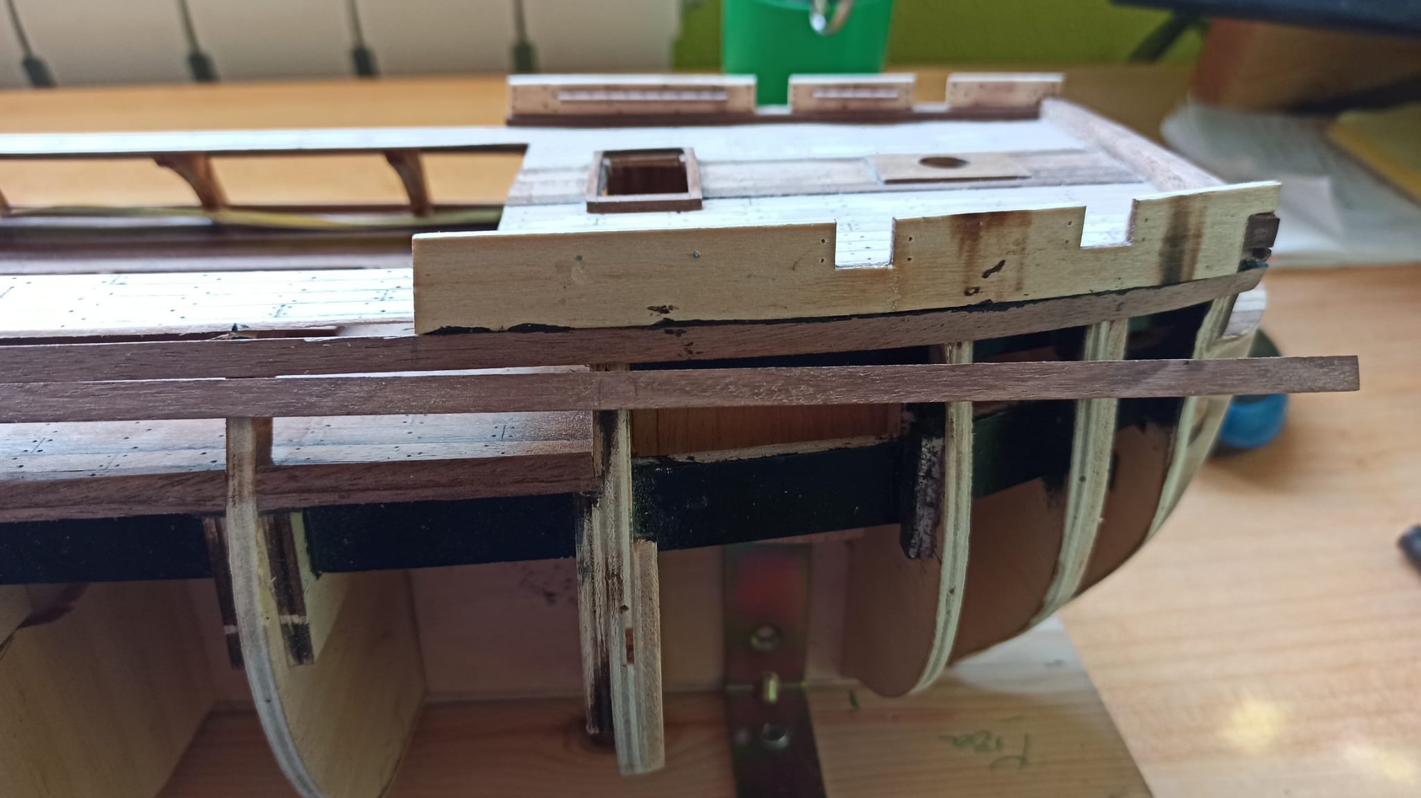

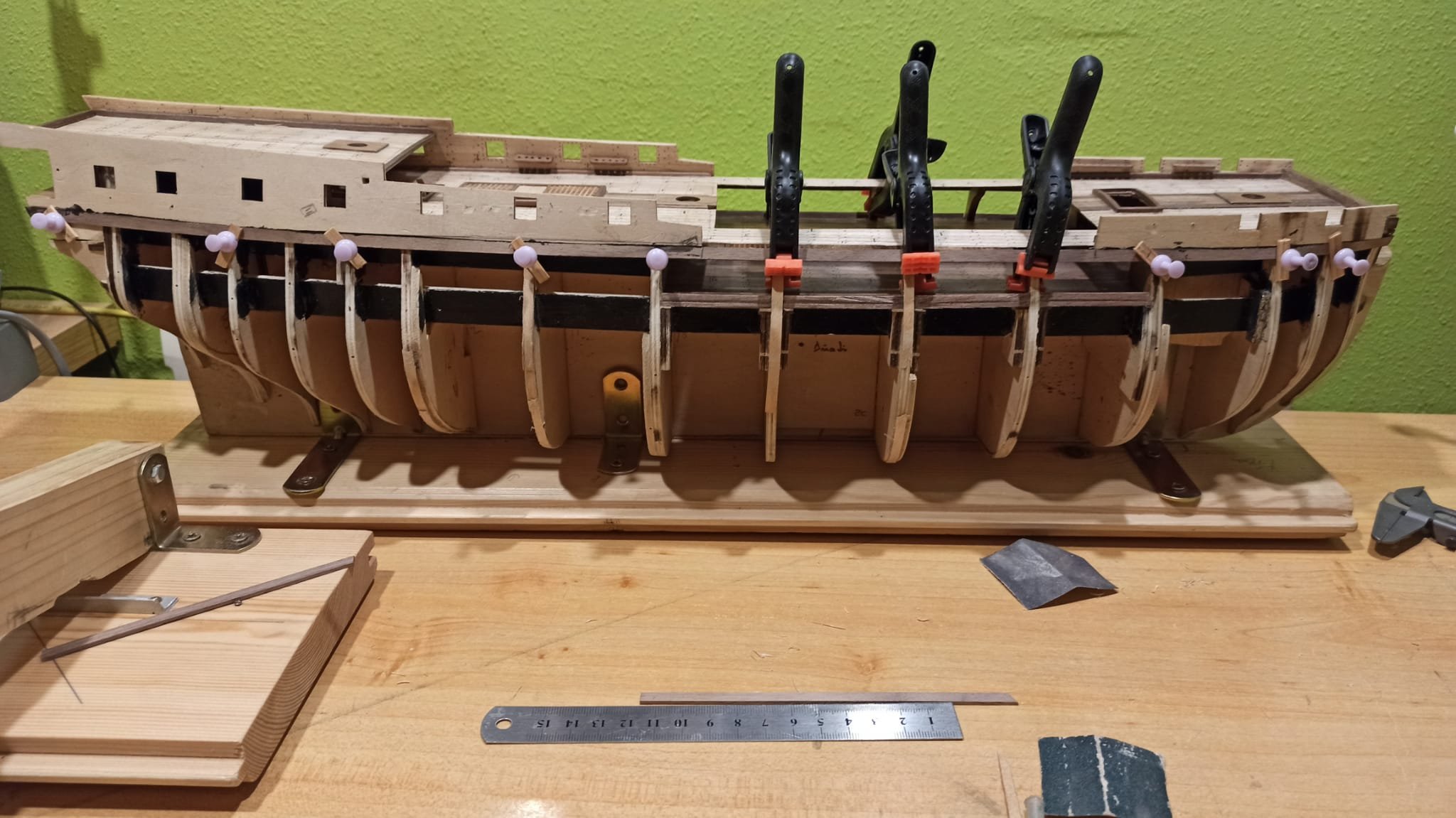

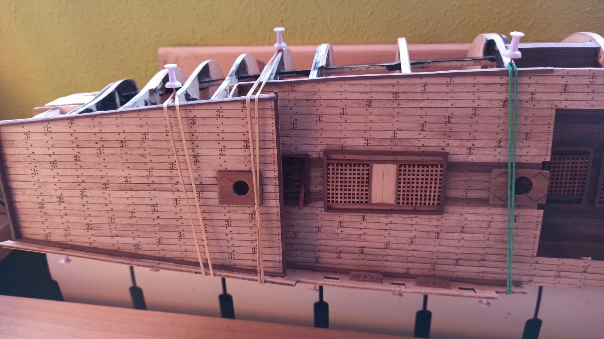

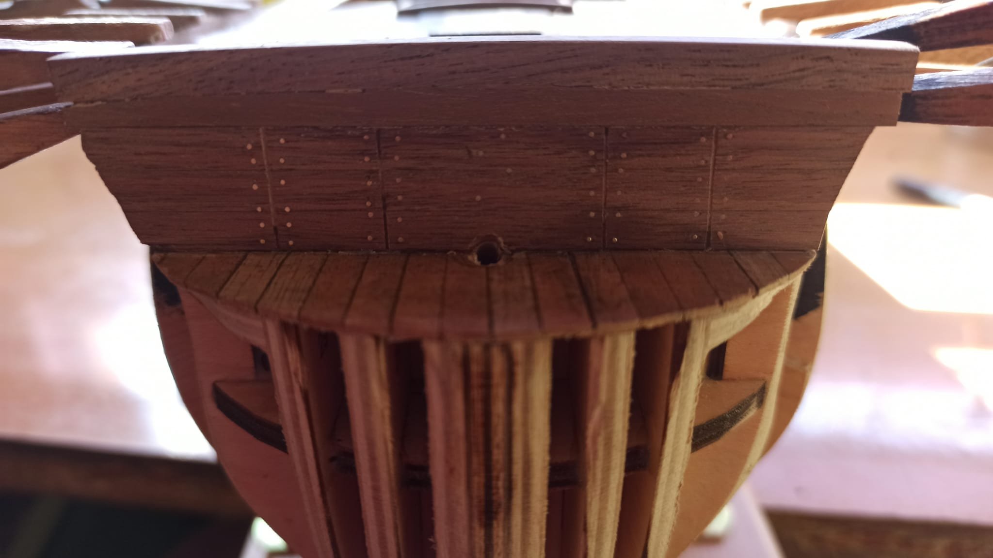

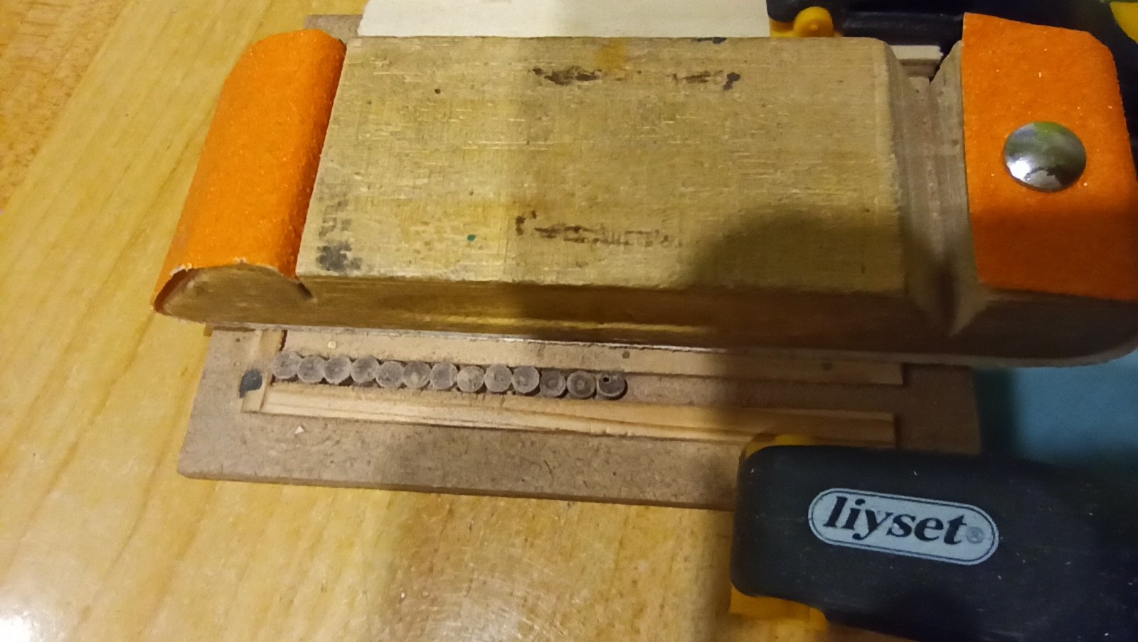

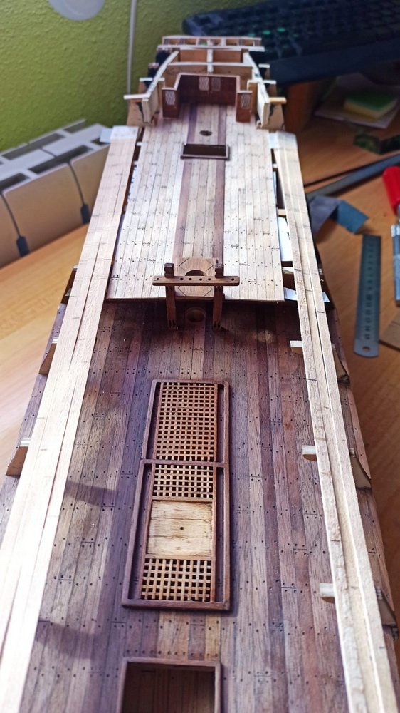

Procediendo al forrado del casco, las tracas las encolo con cola negra, a la normal le eché unas gotas de colorante negro de pintor, hay que tener cuidado pues mancha algo la madera. Hay que ir alternando las bandas para no deformar el casco con las tensiones.
Ayer después de colocar la primeras tracas, una por banda, me lie con los cañones, empezando por las ruedas, no pienso ponerle las que trae metálicas, eso si, al no tener torno en condiciones, cada una sale de su medida, luego hay que ajustarlas y taladrarlas....esa es otra
pasando en un solo sentido al taco de lija, se aguantan y así podemos rebajar las que esaán mas anchas
WhatsApp Image 2023-02-17 at 14.21.59 (4).jpeg (186.34 KiB) Visto 3831 veces

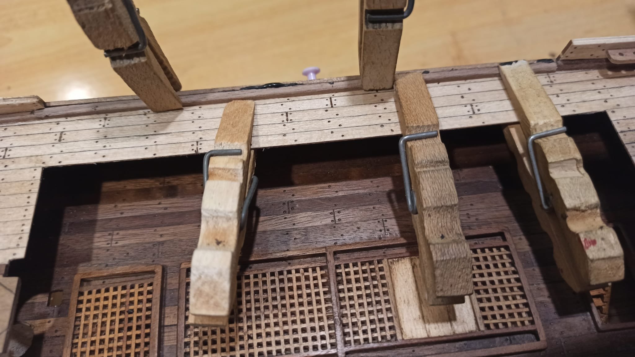

enfrentando la seguna a ver como hay que modelarla, poco, sin forzar demasiado, la tercera ya la he dado algo de forma en proa, estrechando el extremo para que sea más natural la curvatura

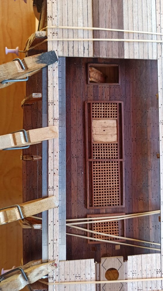

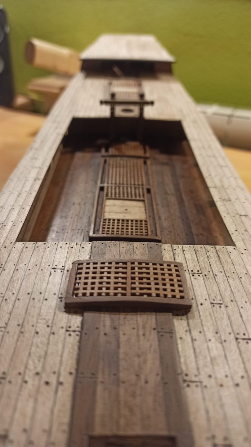

Mientras dejó tiempo para que tire la cola entre traca y traca, me entretengo haciendo pruebas,...seré capaz de hacer 20 así?🤔 Me ha costado mis BNS 2'5 h de trabajo+ -
Por cierto, ayer en la 5 traca desde cubierta hacia la de aparadura, no había manera de darle la forma, solución, la enfrente en su lugar, forzada y sujeta con chinchetas, hecho esto, la humedecí varias veces, y una vez bien húmeda, le di con la pistola de calor, con cuidado de no quemar ni la traca ni las chinchetas...las dejé toda la noche, hoy a la mañana habían cogido la forma perfecta...👏👏👏hoy he probado con el secador de pelo, y mojándola en el momento tmb, y se deja perfectamente también.
vamos por la tercera, de momento se dejan "bien"

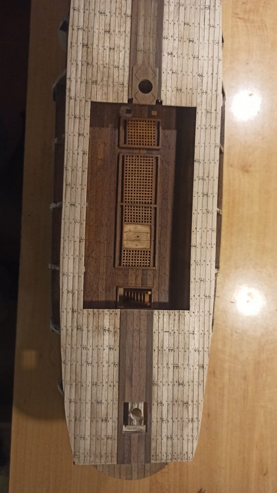

como andaba trasteando con el casco, y la cubierta es de madera de tilo de 1mm, al final me decidí a colocar ese tramo de traca que hasta bien adelante no lo dice de poner, con su correspondiente trancanil

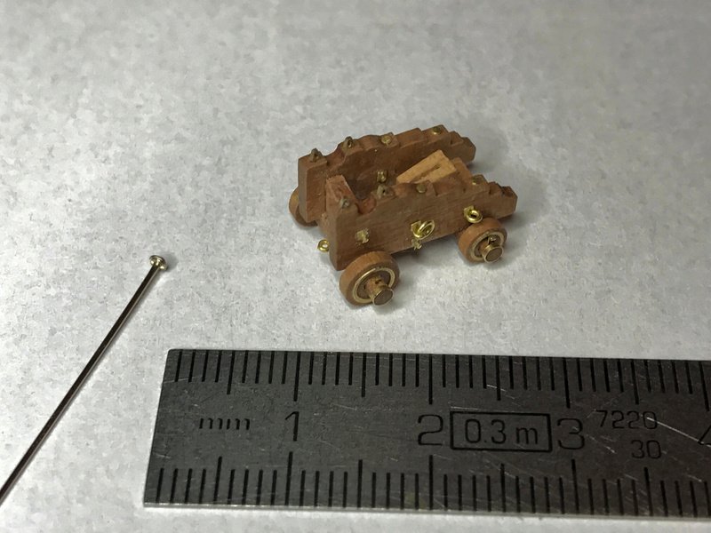

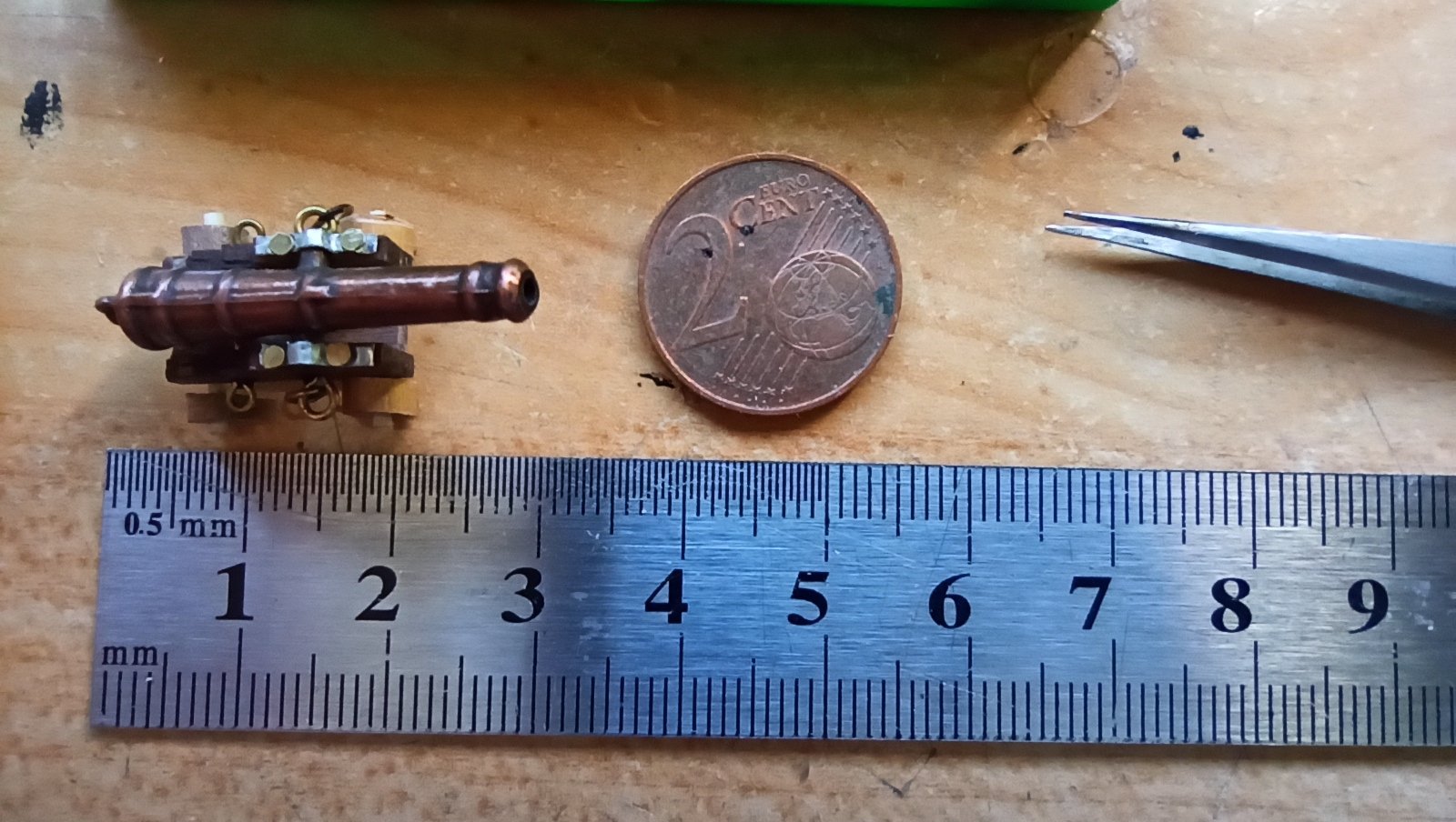

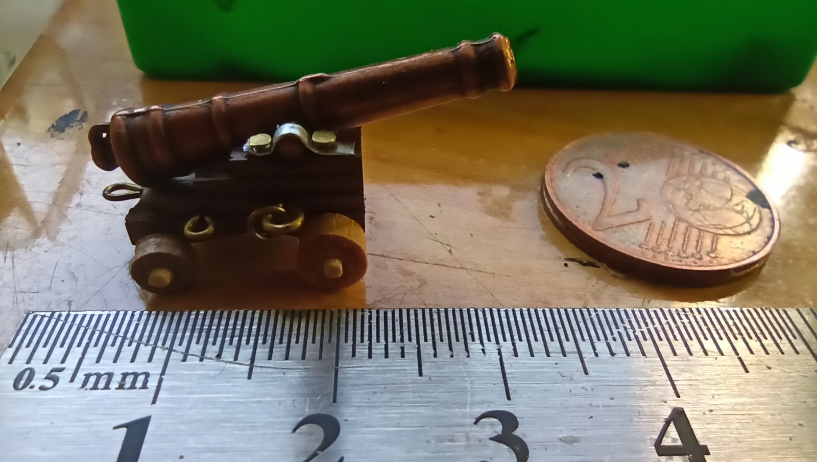

y mientras cura la cola, hago una prueba de cañón, con uno que tengo por aqui, más o menos del tamaño quedebe de llevar, no se si seré capàz de hacer así 20

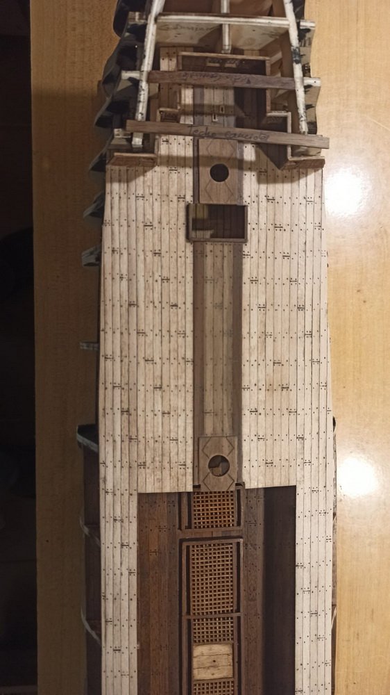

y viendo como va el tema del forrado, empiezo a pensar en ir afliando las tracas, sin pasarme del 50% de anchura y siguiendo los patrones de forrado, y no haciendo caso a las penosas instrucciones de AL...
