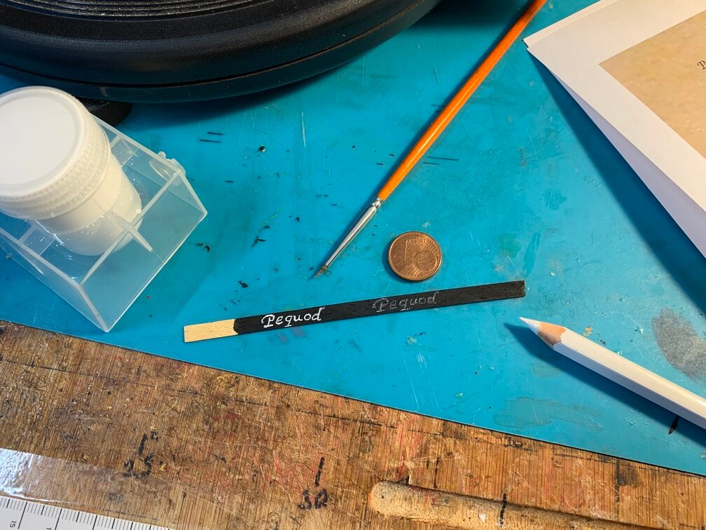

Y una foto que se me había quedado huérfana....
En una chapilla de forro pinto los nombres que irán a ambos lados de las amuras de proa. No las pongo todavía ya que no sé exactamente a qué altura irán, así que las reservo para más adelante.
Jaime

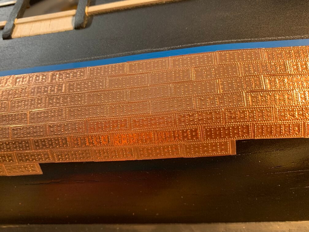

Bueno, ahí van las fotos...

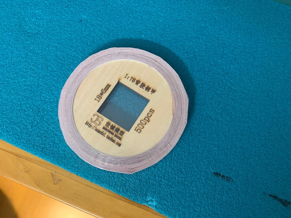

- Rollo de plaquitas de Aliexpress
- rsz_img_6743.jpg (215.21 KiB) Visto 5276 veces
- Están muy logradas aunque la distribución a lo largo de la cinta es un poco caótica, hay que tener cuidado a la hora de cortarlas
- rsz_img_6745.jpg (112.4 KiB) Visto 5276 veces

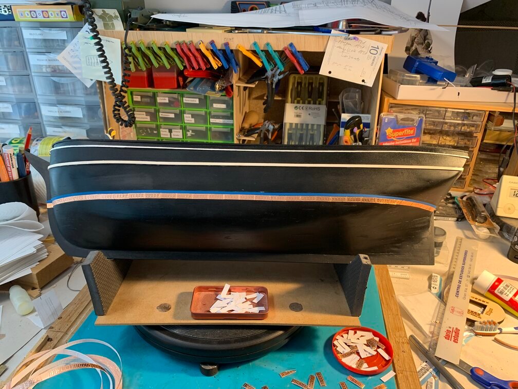

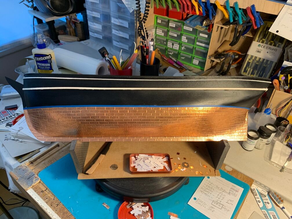

- Con un gramil casero pinto la línea de flotación
- rsz_img_5842.jpg (163.63 KiB) Visto 5276 veces
- Pego cinta de enmascarillar para asegurarme de que no me salgo a la hora de pegar las plaquitas
- rsz_img_5845.jpg (157.59 KiB) Visto 5276 veces
- rsz_img_5848.jpg (142.19 KiB) Visto 5276 veces
- Pegando placas
- rsz_img_5849.jpg (191.84 KiB) Visto 5276 veces
- rsz_img_5852.jpg (195.41 KiB) Visto 5276 veces
- rsz_img_5871.jpg (205 KiB) Visto 5276 veces

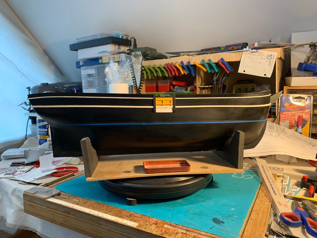

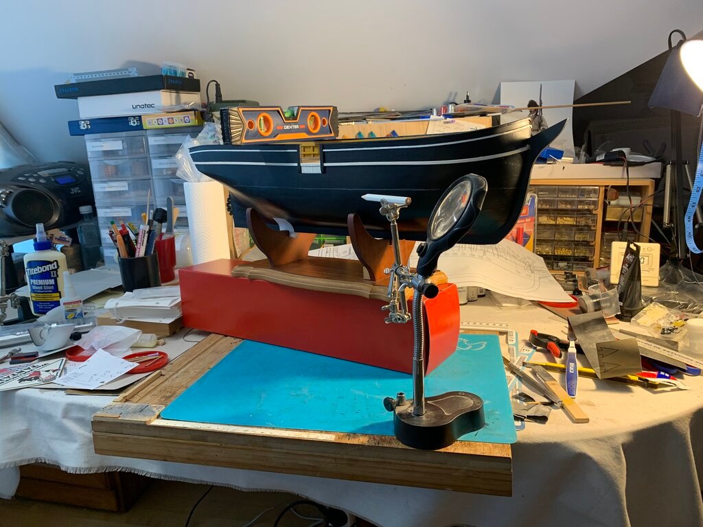

- Una vez terminado el casco, coloco el timón en posición y pego la primera placa a nivel
- rsz_img_5872.jpg (159.08 KiB) Visto 5276 veces

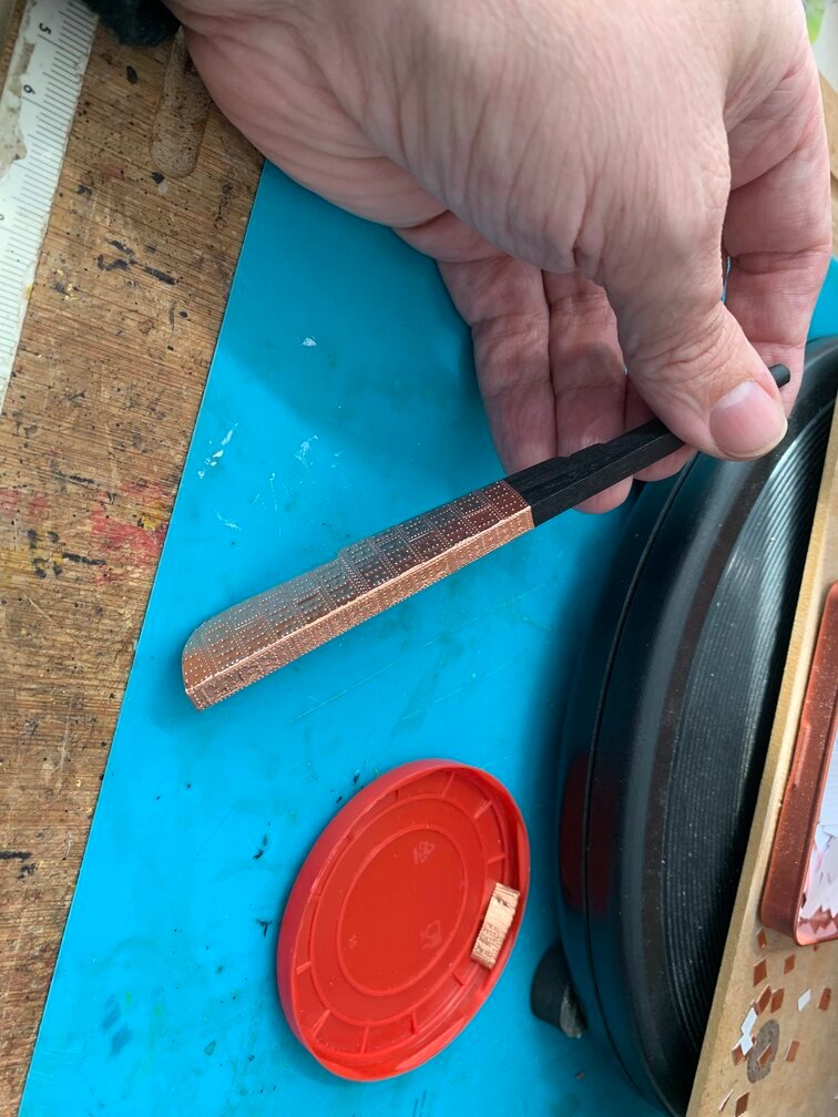

- Timón terminado... pero oh! ¿Qué ha pasado?, como he podido cometer semejante error!!!
- rsz_img_5876.jpg (149.88 KiB) Visto 5276 veces

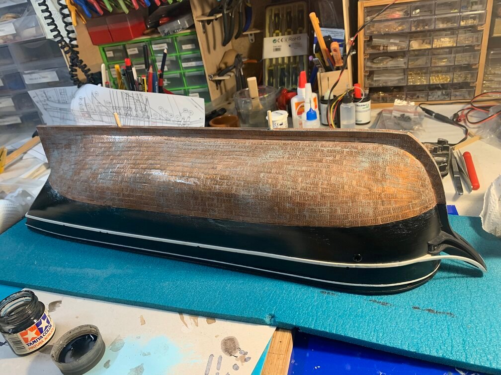

En la primera foto os pongo el informe de colocación de placas... 998 placas puestas y he usado dos rollos, del primero pude sacar 492 y del segundo 506.
Ya después de corregir la pifia del timón le coloco dos vástagos donde luego pondré los alfiles de la peana y me pongo con el envejecimiento del cobreado.

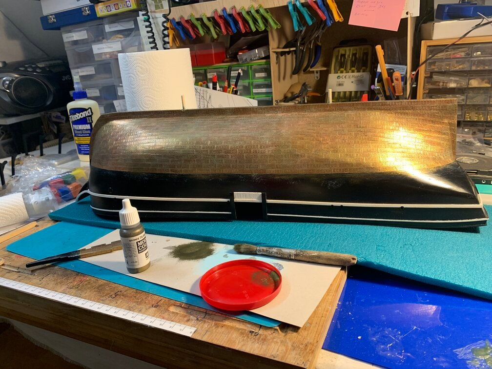

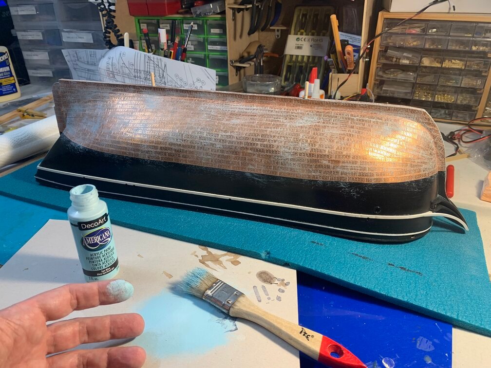

Como ya hice en el Nepomuceno... pincel seco de azul verdoso, aguada de "smoke" para las rendijas y pincel seco de bronce. Al final un par de capas de barniz en spray y... listo!
- Resumen de colocación de placas
- rsz_img_5877.jpg (162.45 KiB) Visto 5276 veces
- Azul verdoso. Para futuras ocasiones, un color con algo más de verde puede quedar mejor
- rsz_img_6694.jpg (198.16 KiB) Visto 5276 veces
- Aguada de "smoke"
- rsz_img_6696.jpg (215.4 KiB) Visto 5276 veces
- Pincel seco de bronce
- rsz_img_6700.jpg (194.8 KiB) Visto 5276 veces
- Resultado final. El repaso de la obra muerta está hecho con negro mate, por eso se ve así. Al barnizar se iguala
- rsz_img_6708.jpg (147.95 KiB) Visto 5276 veces
