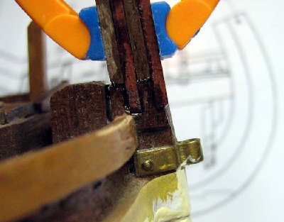

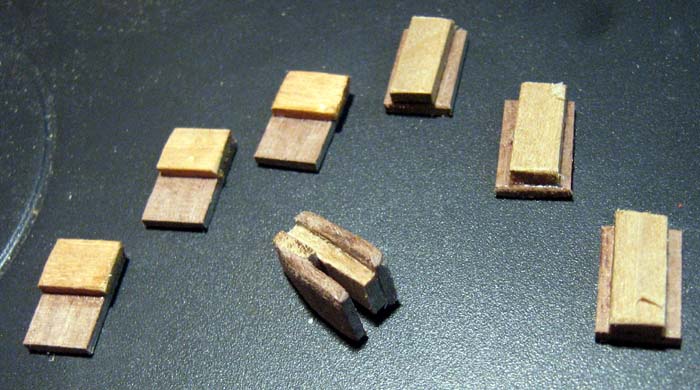

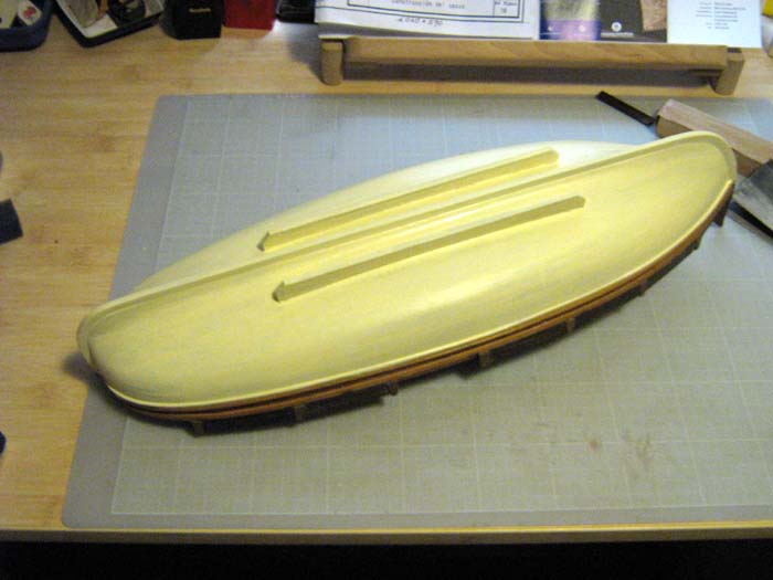

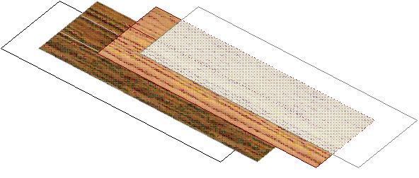

Gracias, te enseño lo que estoy haciendo.
Finalmente me decidí por el sistema laminar, pero no con tres, si nó con cuatro piezas:
1ª de 13 mm x 8 mm x 1,5 mm
2ª de 6 mm x 8 mm x 2 mm
3ª de 13 mm x 5 mm x 2 mm
4ª de 13 mm x 8 mm x 1,5 mm
Resolví los útiles de centrado con una escuadra de carpintero y un par de listoncillos.
Os enseño los primeros resultados
He seguido consejos de todos; he preparado 16 piezas, para elegir las 10 mejores, me he decidido por las limas de relojero y el acabado final será tras un proceso de lijado con lija de agüa del 600. Hare lo del palito.
Todo ello sujeto en un mini banco de mesa.

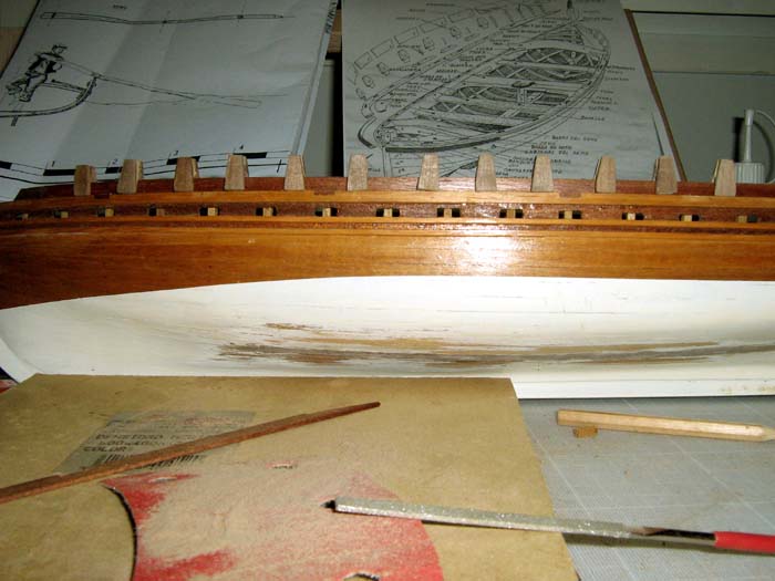

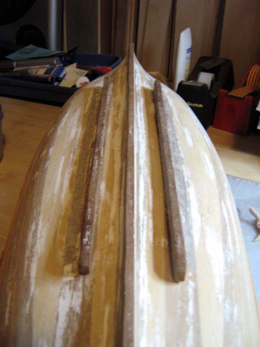

Bueno, no fue para tanto.
Un tornillo de banco (tornillito), unas galgas para poder inclinarlos todos iguales, limas normales para el rebaje basto y de relojero para el fino.
Finalmente una hoja de papel de lija fino para apiramidarla (porque no ha sido conificarla, no es de seción circular)
Quedan a falta de un repaso con lija de agua, como bien recomienda Javi_1956, pero eso queda para mañana, que ya he comenzado a currar.
El siguiente paso será decidir cuantas falcas pongo por banda. El modelo traía cuatro, el plano del MMB también, pero los modelos de Oller llegan a llevar hasta 6. Dadas las cuadernas que hay, la barca puede llevar cuatro, cinco o seis falcas iguales entre ellas, por banda.
¿Que consideráis que debo hacer?
No obstante antes de decidir nada, miraré en la red, quizá Ricard me inspire.

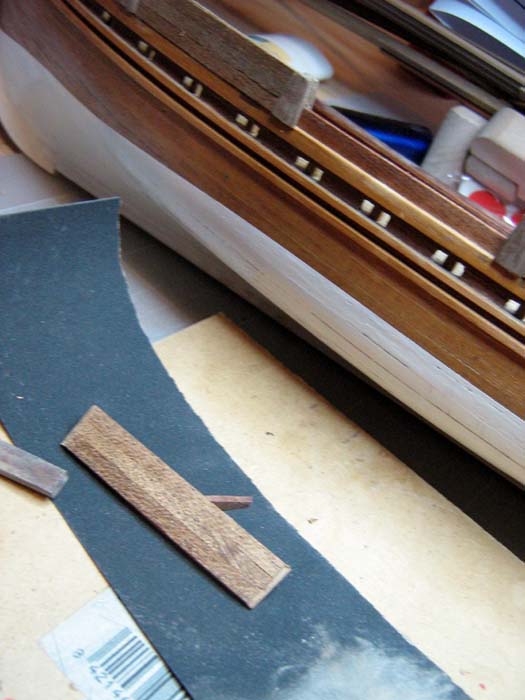

Dado que las falcas si que eran móvil, se podian quitar y poner, habrian de ser lo más manejables posibles.
Eso, y vistos los modelos de los maestros, me hace decidirme, en principio, por poner 6 en cada lado.
Por lo tanto comenzaré a preparar un útil al efecto, con el fin de curvar las piezas de manera conveniente

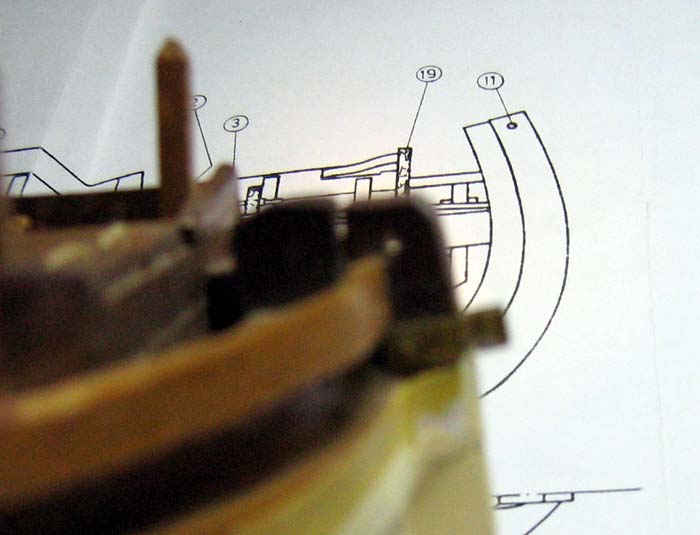

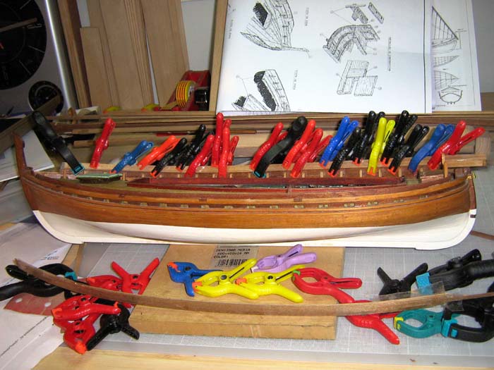

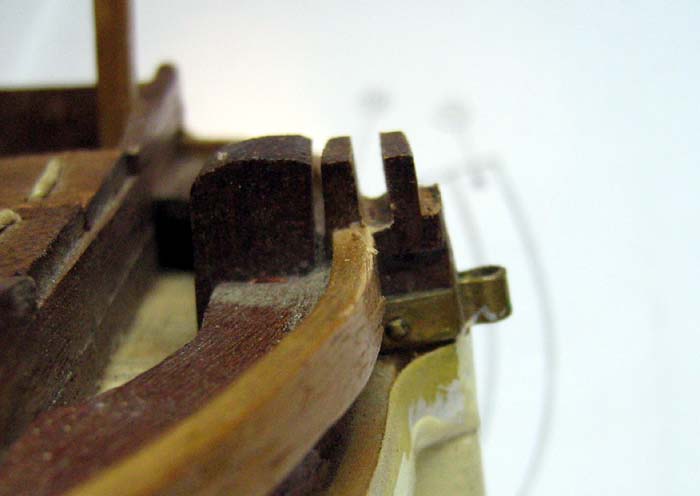

Como puede apreciarse en la imagen de la página anterior, 037-3, las falcas tienen una forma curvada que se ajusta a la borda de la barca, siguiendo la última tabla, el falcafort, en la que se afirma.
Por tanto tenemos que curvar por un lado siguiendo el costado, y por otro el arrufo, aunque en esta barca en concreto el arrufo es mínimo.
De otra parte las falcas son removibles, lo que hace que deben estar curvadas por si mismo, no forzadas por la estructura de la barca.
Finalmente tienen un grusor mayor que la ranura de sujeción en el macarrón, de manera que mediante un rebaje sobrepasen la ranura del macarró y se enrasen con el plano exterior de este.
Por todo ello decido hacer un laminado, lo que sucede es que no dispongo de listones de 12 mm, por lo que lo soluciono haciendo un laminado en una cara con 3 listones de 4 x 0,5 mm, y por dos de 6 x 1 mm.
Como molde decido utilizar las propias formas de la barca, ya que además tenemos una tabla de sobre la que se deben asentar, el falcafort, y un cintón que nos hace de tope y sigue la linea del arrufo.
Para evitar que se me pegue al barco, dispongo cada lámina sobre una tira de papel adhesivo, el conocido cel-lo, del malo, que así será mas fácil quitarlo luego. Adjunto croquis de laminación.

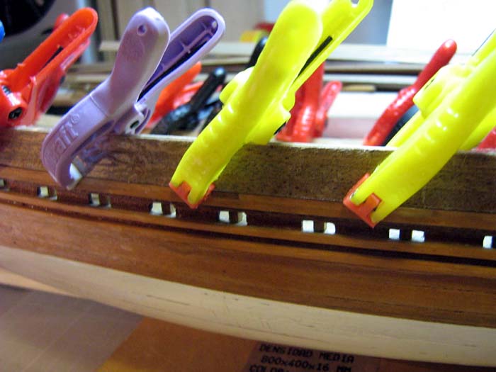

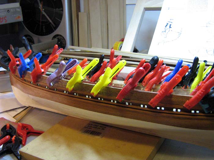

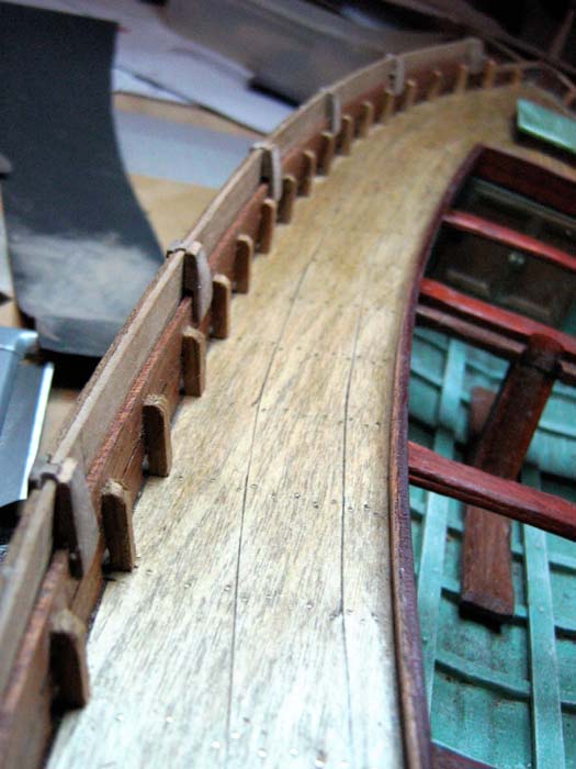

Ya he cortado la tira de las falcas, ajustando cada una de ellas a los macarrons.
(La verdad es que traducir las palabras de la marinería catalana al castellano, cada vez me parece un anacronismo) Las pondré siempre en catalán, a menos que conozca bien su traducción al castellano.
Los macarrons los he lijado hasta 400, y luego les he dado un repasito con 600, ahora le tocará a las falcas y luego tapaporos. Las envejeceré con betún de judea sobre el tapaporos, que siempre queda más claro.

No acabo de entender lo que quieres decir con "módica forma de hacerla", aunque me encanta que me digas que queda muy bien.Ricard escribió:a pesar de tu módica forma de hacerla te queda muy bien, de todas formas tu razonamiento sobre a que deben de ser manejables y poder ser guardadas dentro de la barca es el mas razonable
Estos días la tengo parada, por que he comenzado a trabajar, si, a mí también se me acabaron las vacaciones, y además, el sábado se casa mi hijo mayor.
Así que el almirantazgo anda algo revuelto y no es cuestión de andar provocando con chuminadas y memeces. Ahora hay que estar a la orden.
Os adjunto una foto de las falcas terminadas del todo, lijadas, pulidas, teñidas y barnizdas.

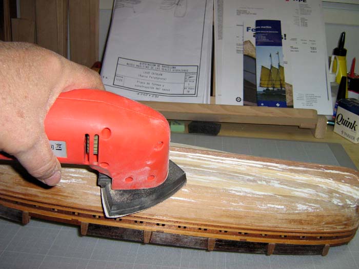

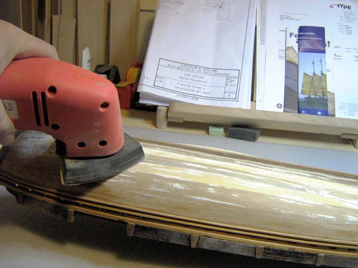

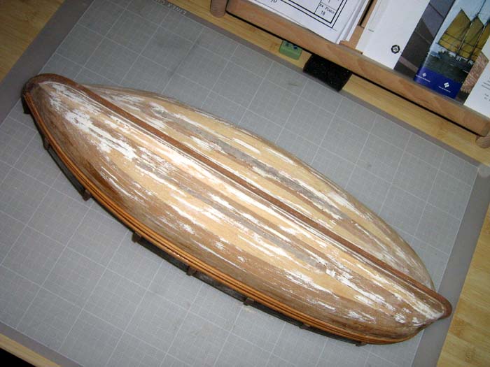

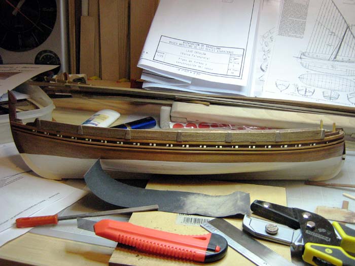

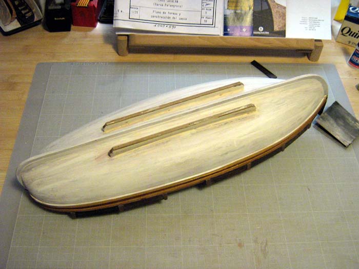

Comenzamos a preparar el casco para su acabado final.
Primero lo lijamos cuidadosamente, con una lija media, luego lo pulimos con una lija de 400 y finalmente lo repasamos a mano con una de 600.

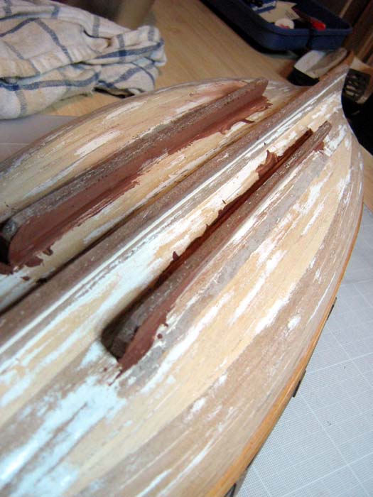

Una vez acabado colocamos las escuas y, una vez secas, repasamos las posibles grietas con masilla.
Finalmente el último lijado finísimo y queda preparada apara pintar.
Pero eso será otro día.

Una vez seco el masillado, lijamos con lija de agua fina de 400 - 600, pintamos de blanco, resalta los defectos y bien lijada sirve de tapaporos.
La pintaré con esmalte acrílico, sobre todo por la facilidad de limpieza de herramientas. La segunda mano ya es de color marfil claro, una vez acabado parecerá blanco.
Otra mano de lija y repasaremos solo por encima de la línea de flotación, por debajo sera color rojo grana. No quiero dar demasiado grueso de pintura para no acabar de ocultar el trabajo con las tracas. Una vez seco, mientras acaba de secarse para la segunda mano, aprovechamos para abrir el Rumbo, hueco que pasa de lado a lado y sirva para pasar un estrobo del que enganchar el cuadernal de varado.
