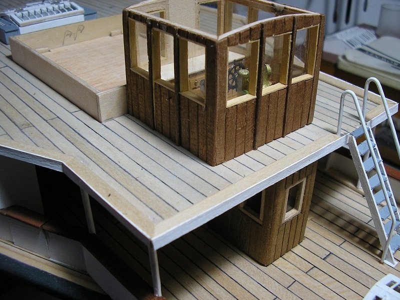

El puente. Como punto a observar, el mueble en la parte posterior donde se guardan las cartas náuticas, el diario de a bordo y los instrumentos de navegación.

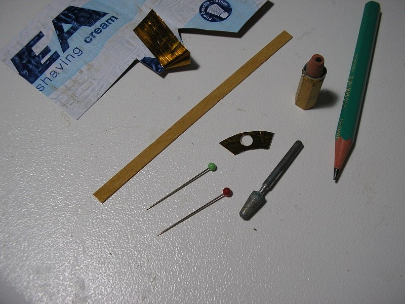

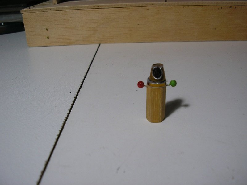

Para la bitácora, un trozo de lapicero forrado con traca de 0.5 mm. Para el cubichete, lámina de estaño (de un tubo de crema de afeitar); tengo recortada la pieza para el tronco de cono que pegaré sobre el "afilado del lápiz. Un par de aflileres de cabeza esférica (verde y rojo) me servirán para los compensadores magnéticos.

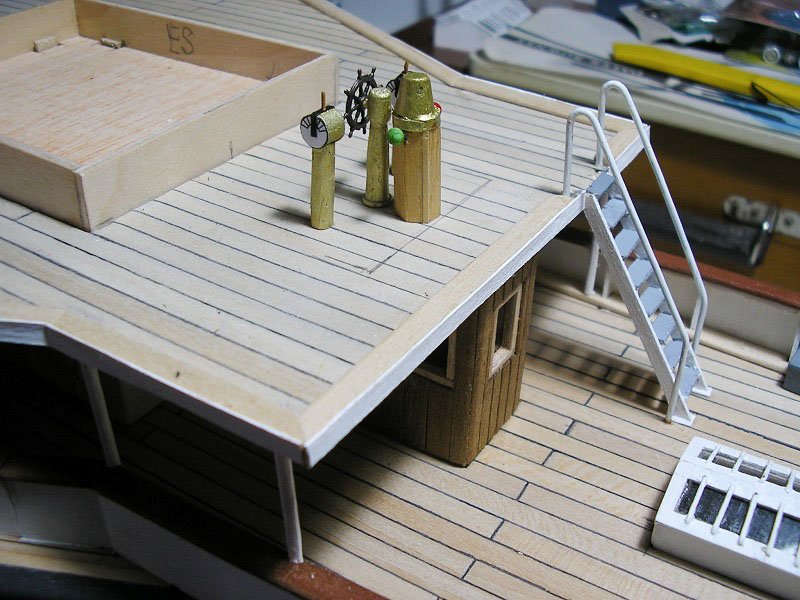

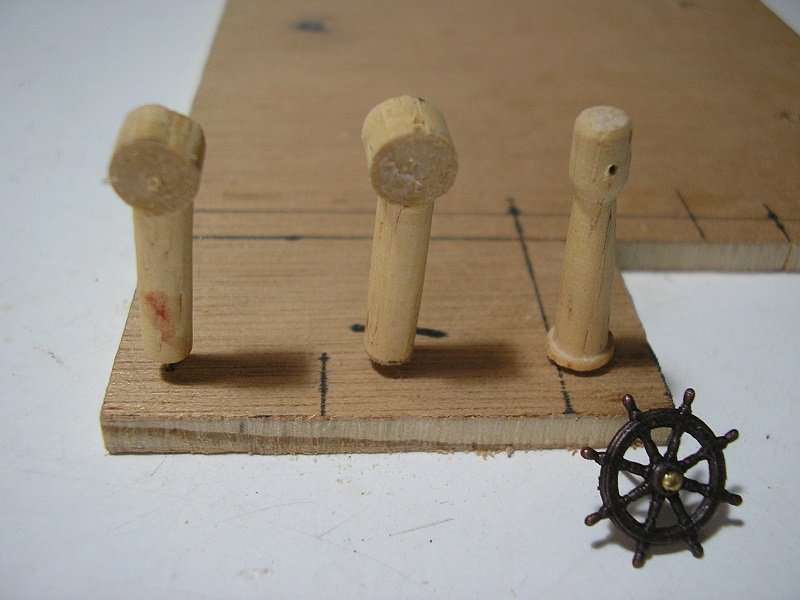

Pra la caña del timón y los telégrafos de máquinas, unos palitos torneados. La rueda es comercial.

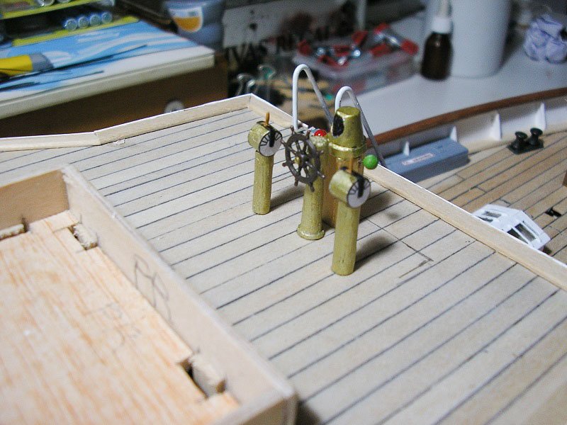

Una vez pintados con purpurina dorada y montados se ven así

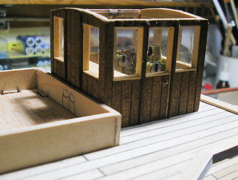

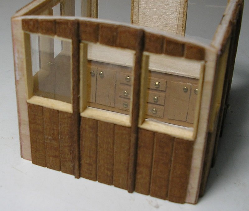

Continuamos con el puente.
Otra vista desde la proa
Y aquí con la "caseta" del puente colocada a falta del tejadillo.
Y por ùltimo esta otra vista del puente.

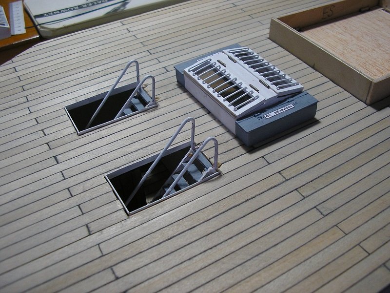

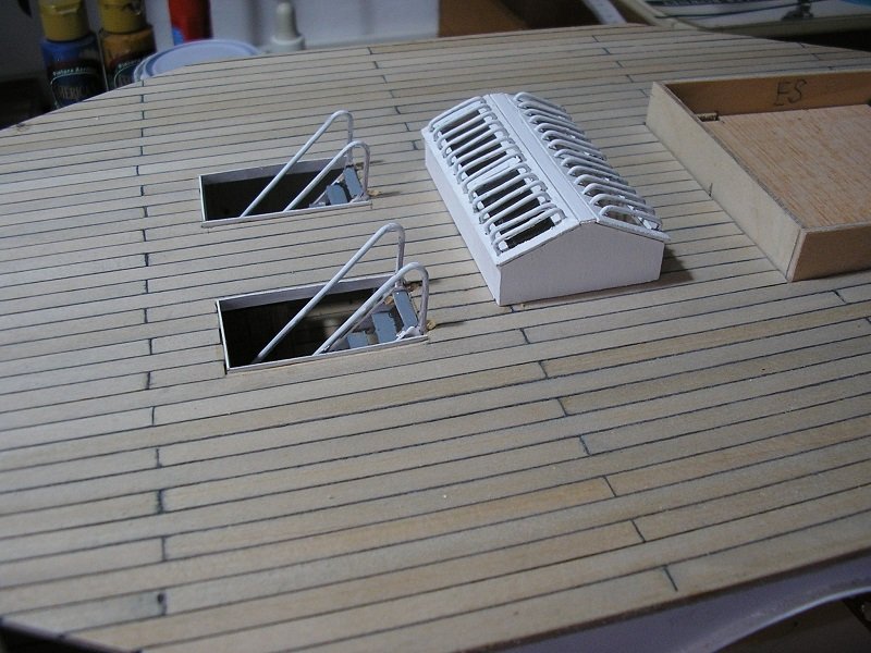

Las escaleras que has preparado se ven fenomenales !!

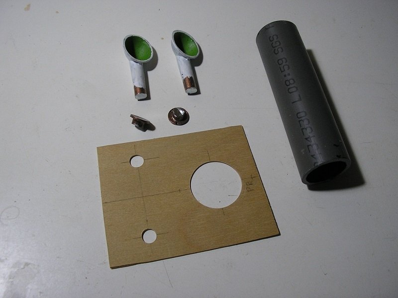

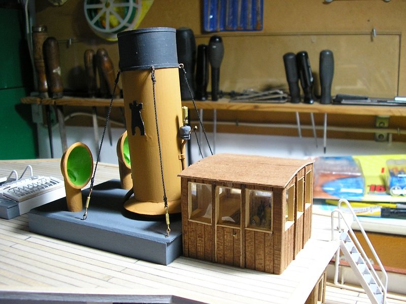

Hola, compañeros:
Tengo una nueva entrega de este "entusiasmante" Margarita.
En esta ocasión, os presento la confección del cierre del guardacalor de calderas, la chimenea y los bancos para descanso del pasaje sobre la cubierta de botes.
Como siempre, iré comentando a pie de foto los detalles del trabajo, que espero que os gusten. Ya va quedando poco para acabar el modelo, aunque aún quedan cosas interesantes por delate.
Aun me quedan por subir alguna foto más mostrando el resultado de este trabajo colocado en la cubierta, pero lo subiré enseguida.
En la parte inferior, la tapa del guarda calor, arriba los manguerotes para aireación de calderas a los que recortado la parte inferior para ajustar su altura y a la derecha el tobo de PVC para la chimenea

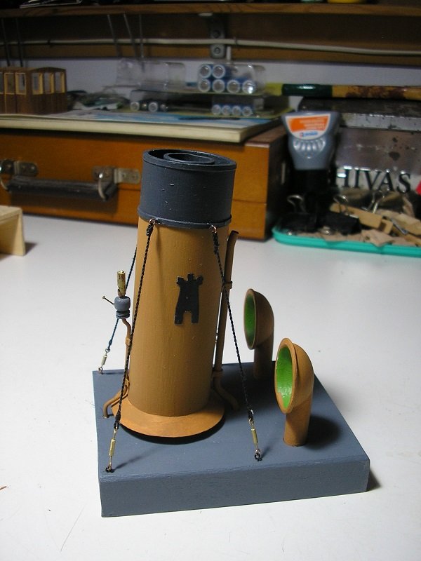

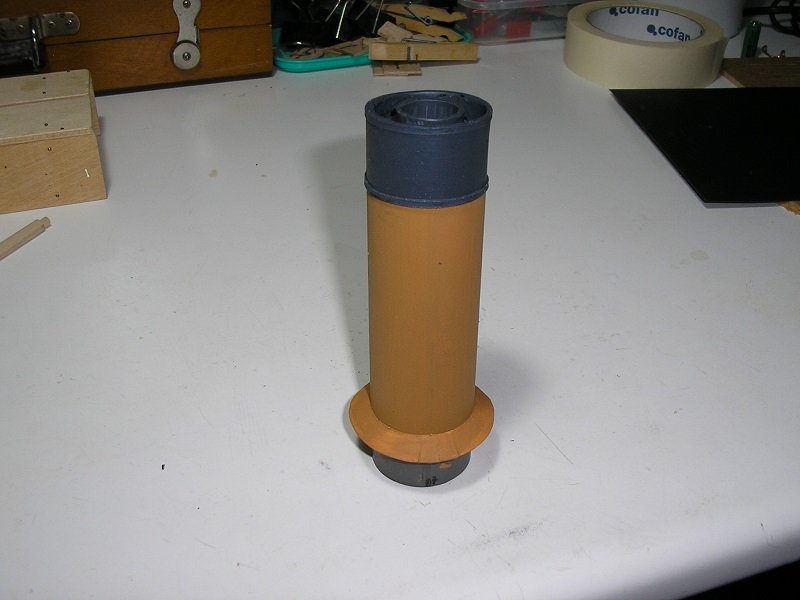

La chimenea. en la parte baja, ese "faldón no es un adorno: En la parte alta se observan dos tubos concéntricos; bien, la chimenea real es el tubo interior; el exterior es una camisa y entre ambos queda una cámara de ventilación. El aire penetra bajo el faldón, se calienta con el calor de la chimenea y sale por la parte superior; de esta forma se mantiene fría la parte exterior de forma que no pueda quemarse nadie que lo pueda tocar y que no se "tueste" la pintura.

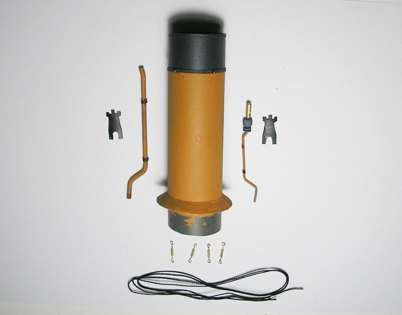

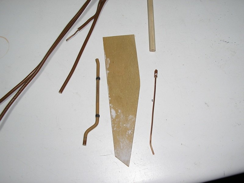

Con hilo de cable de cobre semirrígido he confeccionado el tubo de descarga de la válvula de seguridad y quitando la funda al cable, el tubo de alimentación de la sirena; ésta la he hecho con un trocito de la funda del cable, cortando con el cúter, la "boca" de la misma; con el contrachapado de 0.6 mm haré un par de bridas y con el cilindro de madera que se ve arriba, al que he practicado un taladro haré el cuerpo de la sirena.

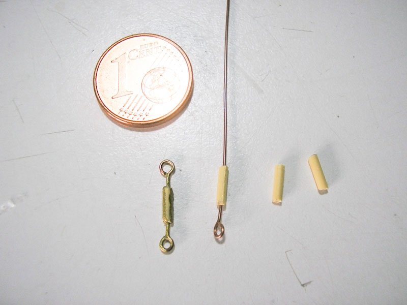

Ahora estoy haciendo los tensores para los vientos de la chimenea. Utilizo cable más fino, del tetefónoco de toda la vida. Un trocito de la funda me servirña para el cuerpo del tensor y un par de ojetes hacen las veces de los tensores. Se completa el conjunto con una manita de purpurina dorada.
El conjunto de lo necesario, antes del montaje.
Así luce la chimenea, lista para encolarla en su lugar

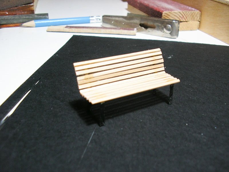

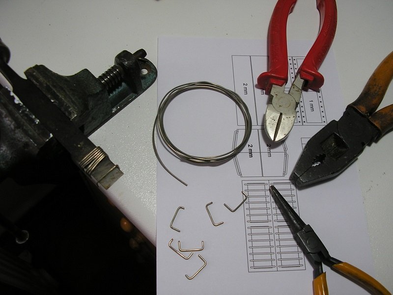

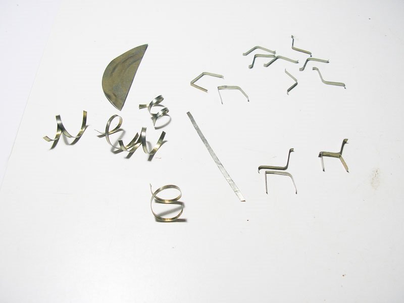

Ahora es el turno de los cuatro bancos de cubierta. En la foto el material que voy a emplear: Una hoja de latón (la tapa de una lata de conserva) de la que obtengo unas pletinas de un par de mms de ancho, cortándolas con una tijera de cocina que he "robado" a la parienta. Salen como hñelices que tengo que enderezar con alicates. A la derecha se ven las piezas que he hecho para las patas una a cada lado del banco que irán encoladas con cianocrilato.
El resultado final: un banquito de palitos (como en los antiguos vagones de "tercerola".

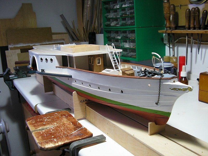

Las fotos prometidas.
Espero vuestros comentarios y no olvidar que de las críticas aprendo.
Un saludo a todos.

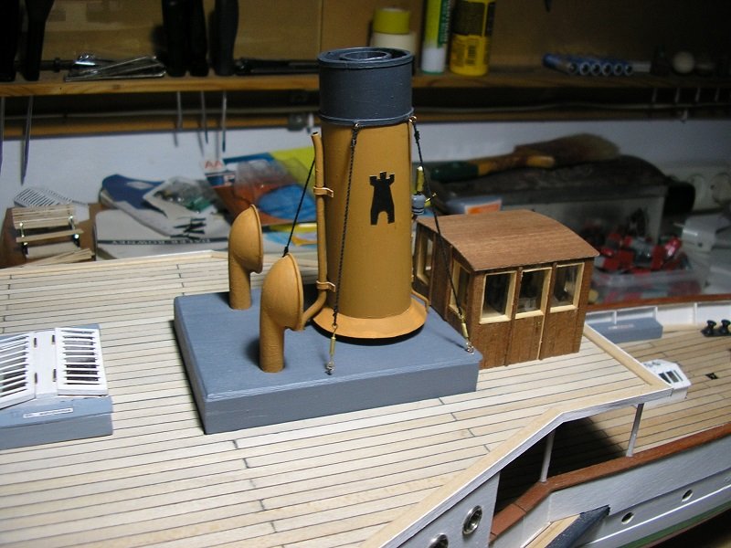

Así queda el conjunto de la chimenea
Aquí se observa mejor el acabado de la sirena

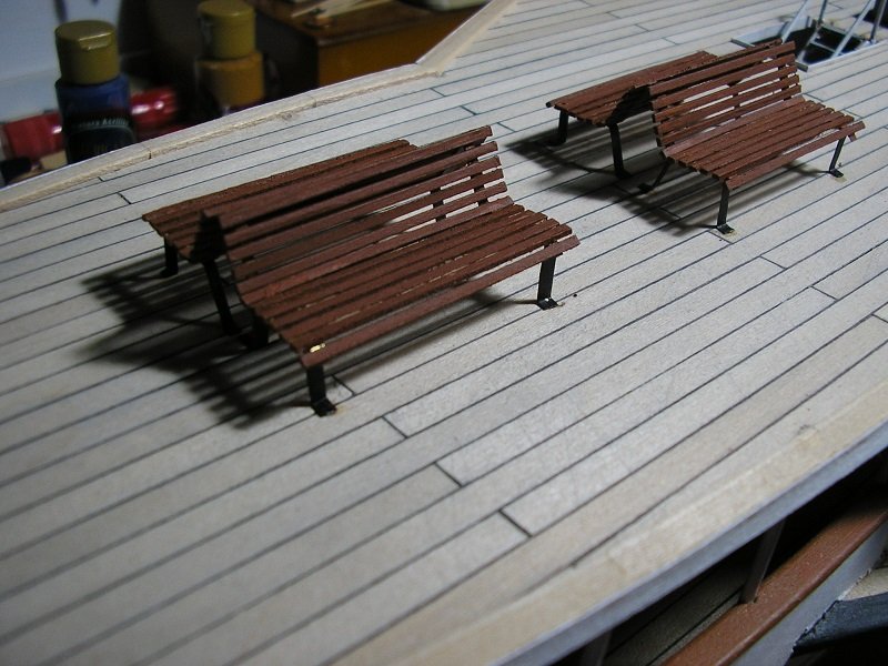

Un primer plano de los bancos

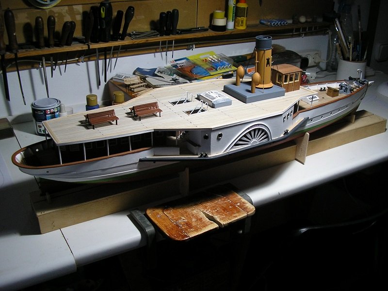

Una vista general de lo que va hecho hasta el momento

Mensajes: 6038
Re: Proyecto MARGARITA: Parte II
A mí me parece que está perfectamente todo. Se me hace raro que la cubierta de la timonera sea de madera barnizada.
