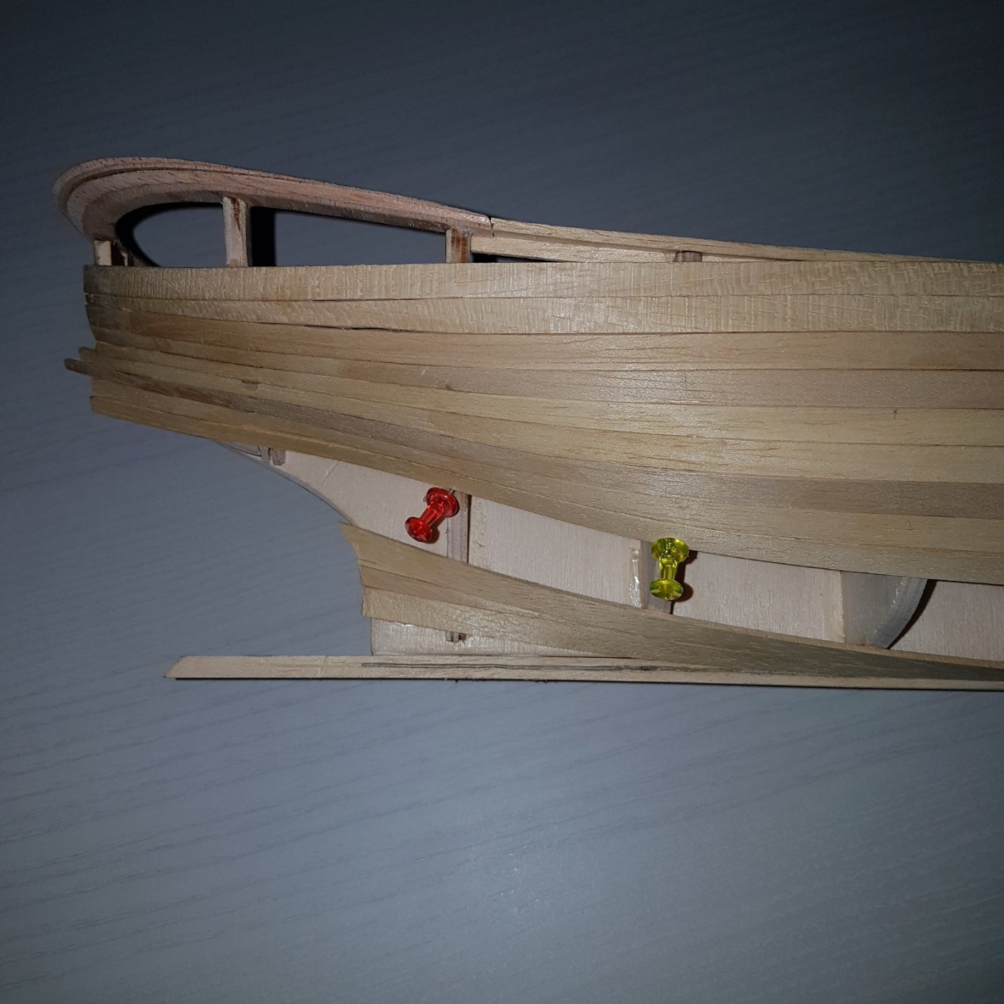

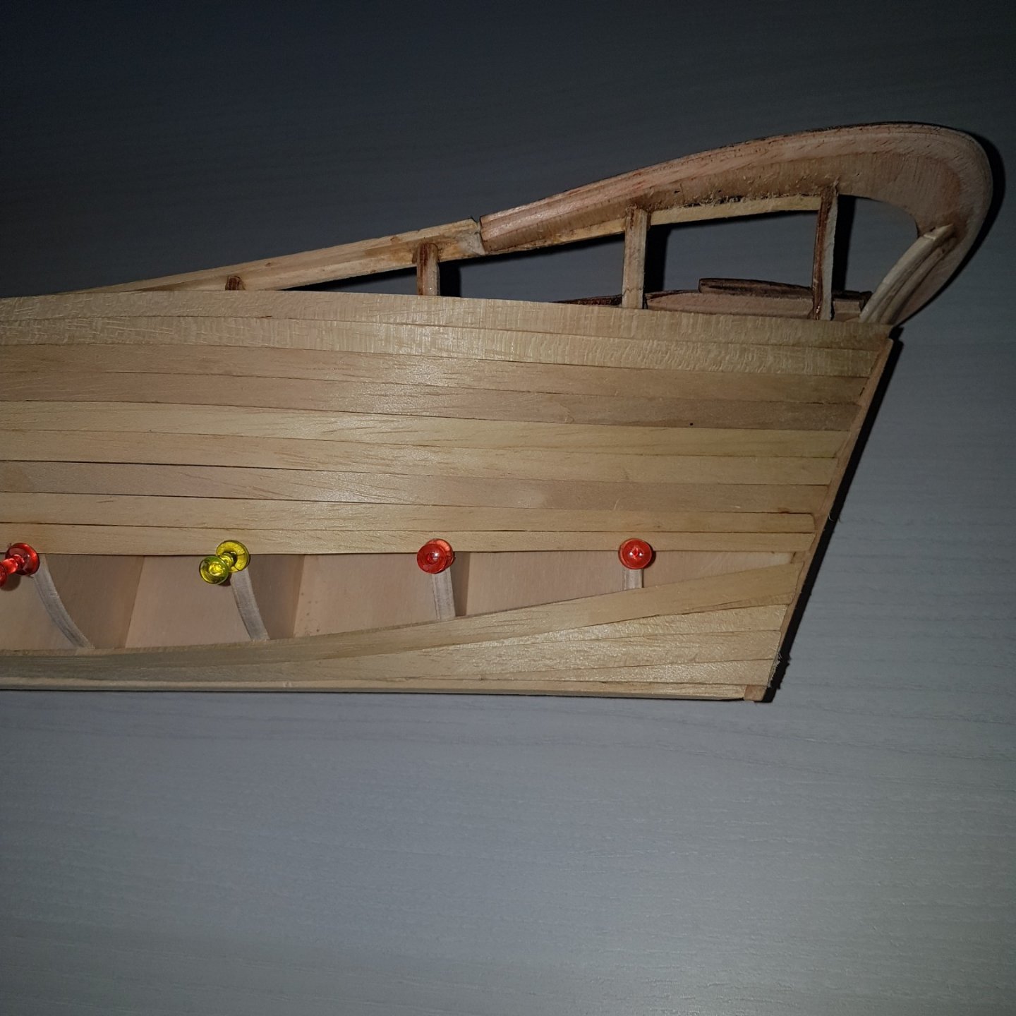

Últimos avances. No estoy demasiado orgulloso de como esta quedando, pero este casco es bastante difícil. :?
Cuando termine, y lije, veremos

Por cierto. No lo he dicho, pero no estoy utilizando ni un clavo. Todo esta pegado con cola blanca y sujeto con chinchetas. Las tracas están afiladas, a veces solo en popa y a veces en proa y popa
Saludos a todos y espero que estéis todos bien y a salvo. :)

Karliños escribió: Dom Dic 13, 2020 3:50 pm Hola entonces es complicado este paso, para ir siguiendo tus pasos cuando empiece
Hola Karliños
El casco es mas complicado que otros que he hecho, porque en la popa se curva bastante hacia adentro, pero probablemente será cosa de mi ineptitud mas que otra cosa, :oops:
No obstante, si yo lo puedo hacer, lo puede hacer cualquiera :) . Y además seguiré informando paso a paso, que de eso se trata
