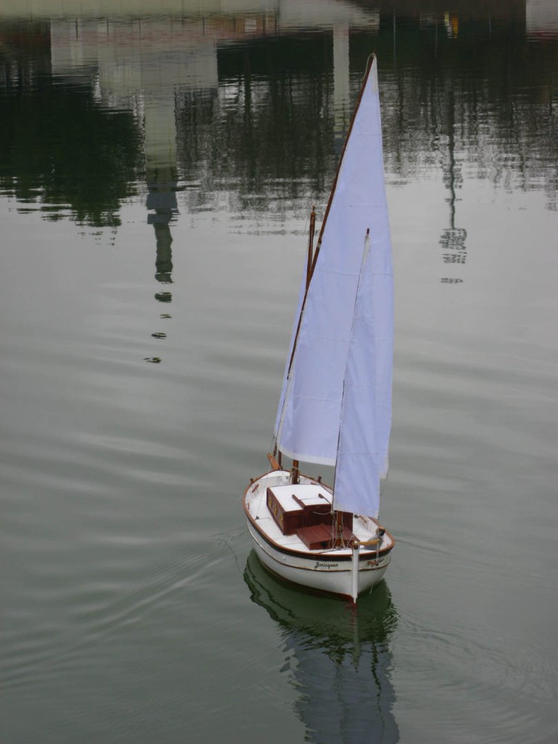

Bueno, al fin he conseguido ayuda, gracias José Luis, y hemos puesto el barco en el agua. Como suele pasar no ha habído nada de viento pero al menos la navegación a motor ha resultado bien y el trimado de pesos es correcto.
Al final se ha puesto a patinar la transmisión por pérdida de un tornillo que no estaba fijado con fijatornillos pero el barco estaba cerca y lo he acercado remando con el timón.
Por cierto, a pesar de que el timón es muy eficaz, no tiene ningún efecto en marcha atrás, como en el barco real.

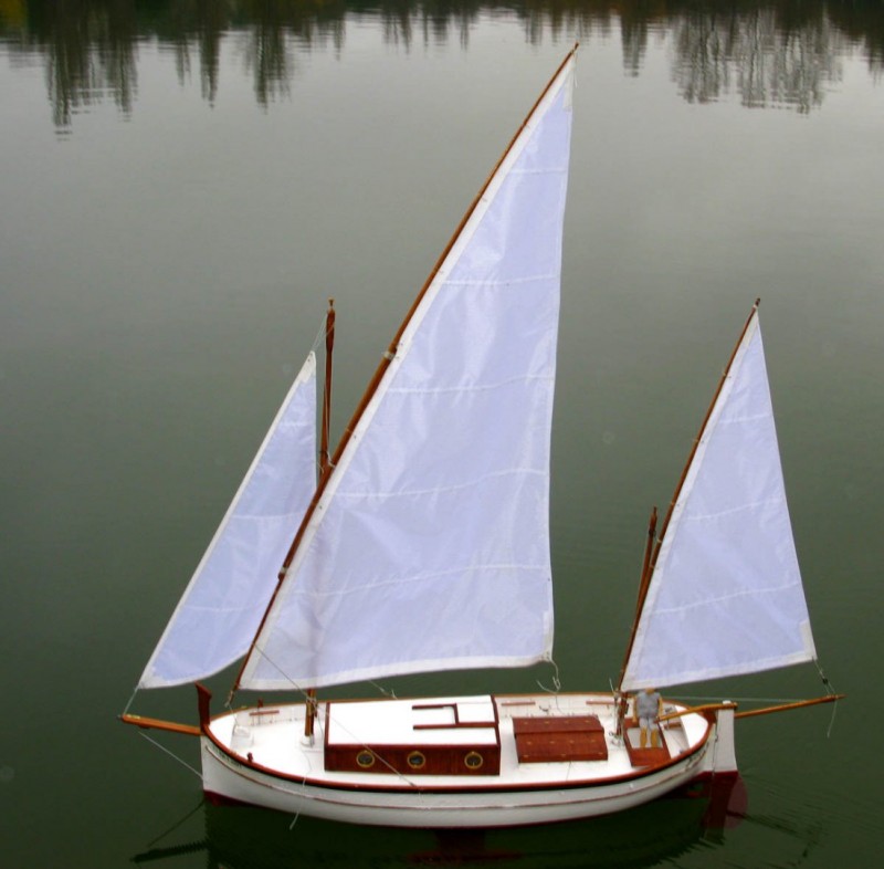

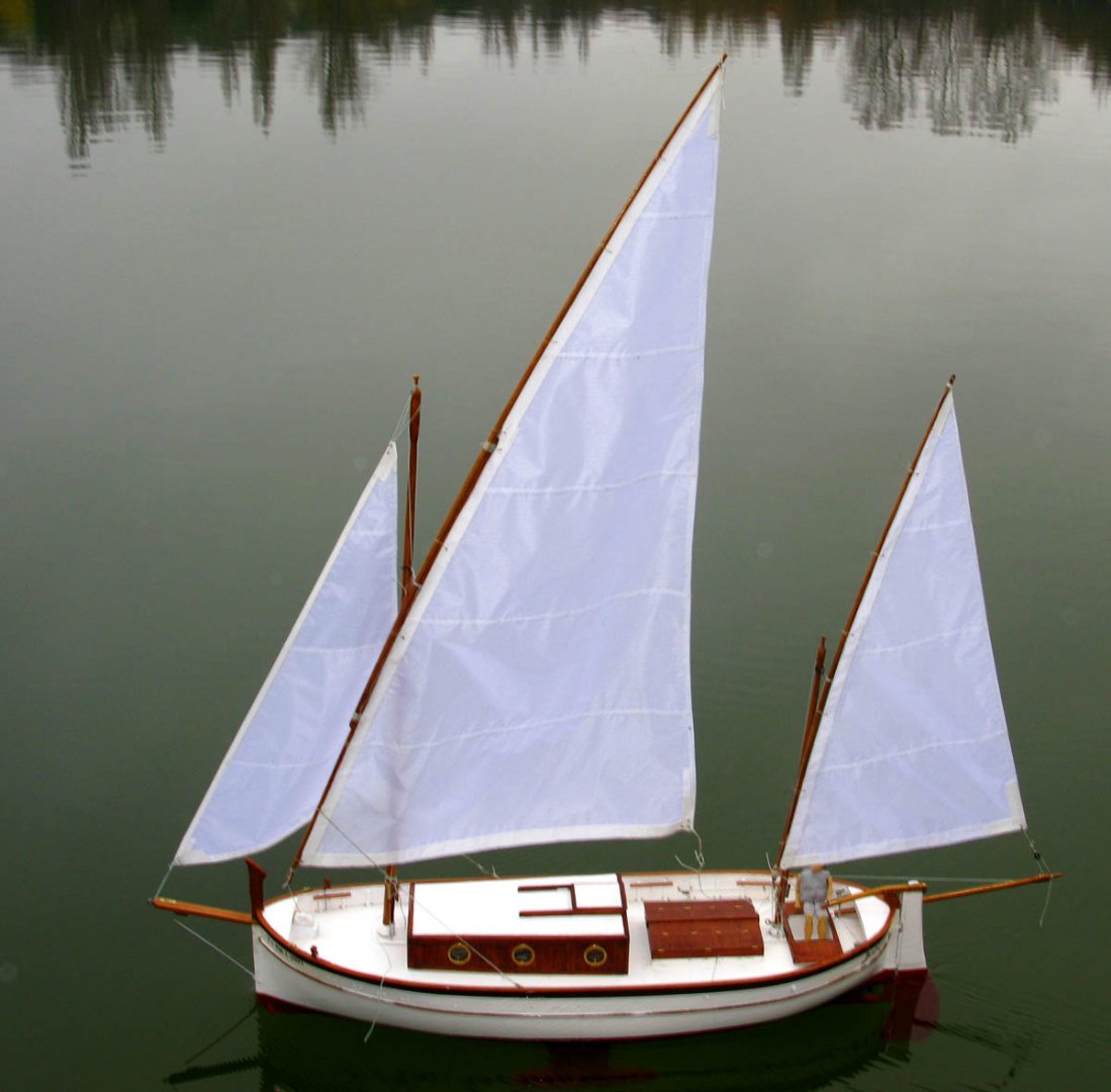

No sé mucho de vela latina, te lanzo una pregunta: ¿esta maravilla navega "a la bona y a la mala" con la vela siempre al mismo costado? o ¿como en la vela canaria que la antena pasa por detrás del palo en la virada por avante? Si es así ¿podrías mostrar el mecanismo del movimiento?
Mensajes: 5983
Re: Laud Borinquen
Ya me gustaría poder cambiar las entenas pero es muy complicado. Al principio del hilo creo que hay una maqueta con velas negras que hice para estudiar la posibilidad. El Borinquen traslucha las entenas por popa del palo y lo hace virando por avante , así que como mínimo tienes que duplicar los davantes. Al principio puse un servo para mandar las orzapopas pero el interior del barco era ya un amasijo de circuitos y dado que el barco es para mis nietos quité ese servo, así como el del ancla, pero se podrían poner.
El borinquen navega bastante bien a la mala porque la parte de las mayores que queda a proa del palo es pequeña en proporción.
Además hay una forma muy vistosa y eficaz de navegar en popa a la mala . El latino es el único aparejo que permite navegar en popa con régimen laminar en la vela
