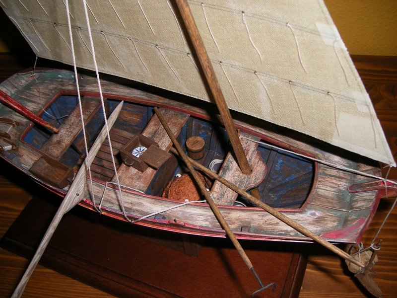

Pues el ancla está muy bien, no te molestes en hacer otra, que da el pego.

La red se puede imitar con gasa de la de las vendas. Dependiendo del tamaño se puede acercar bastante a la escala. Y para teñirla se hierve con corteza de pino para que coja el color ese rojizo característico. Hay que ir probando hasta cogerle el punto, eso sí.
Un saludo y enhorabuena por el modelo. Muy chulo, si señor

La verdad, disfruto mucho mas seguirlos en el foro. Se puede ver el progreso y te felicito. Otra forma de teñir la red es con nogalina "roja/naranja" muy disuelta en agua.

Gracias por los consejos de teñir la red, cuando haga la urna probaré a cambiar el aspecto.

Buenas. Esta es una gamela que hice en la que le puse una gasa teñida con nogalina roja, como bien te decia el compañero schrader, comprada en una tienda de Bellas artes. Esa la hice con nogalina porque tenía prisa por acabar el modelo en ese momento y no disponia de corteza de pino en ese momento.
Es un bola de papel higiénico con forma de cono en la que le puse la gasa encima doblada con cuidado para que pareciese una red amontonada.
