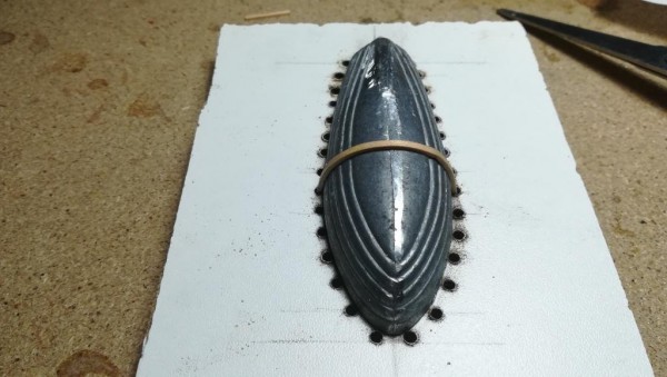

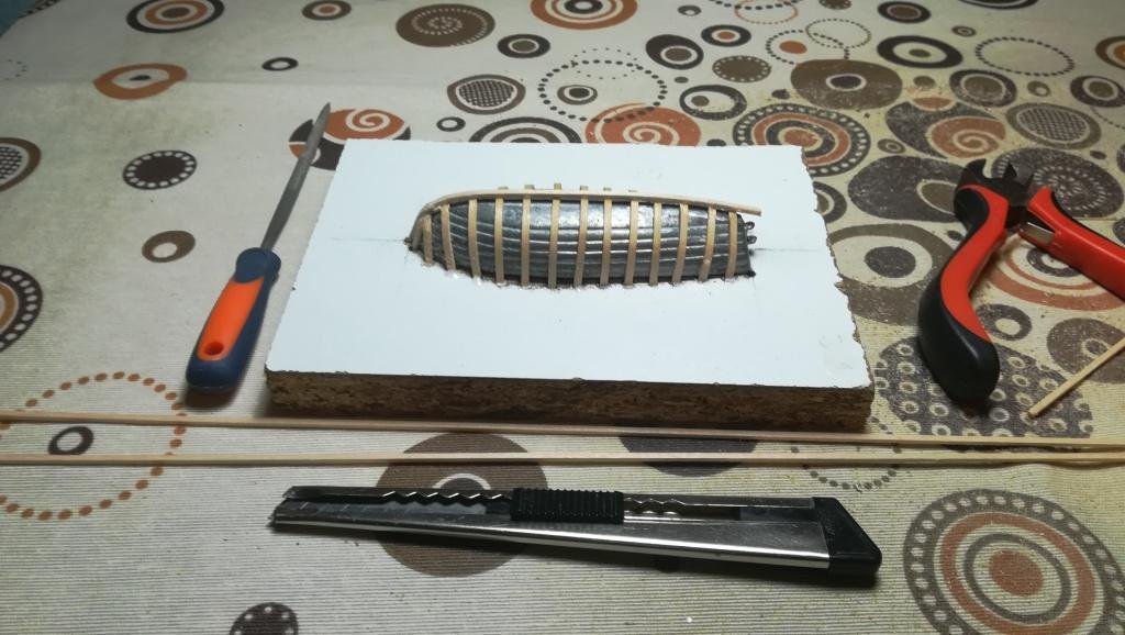

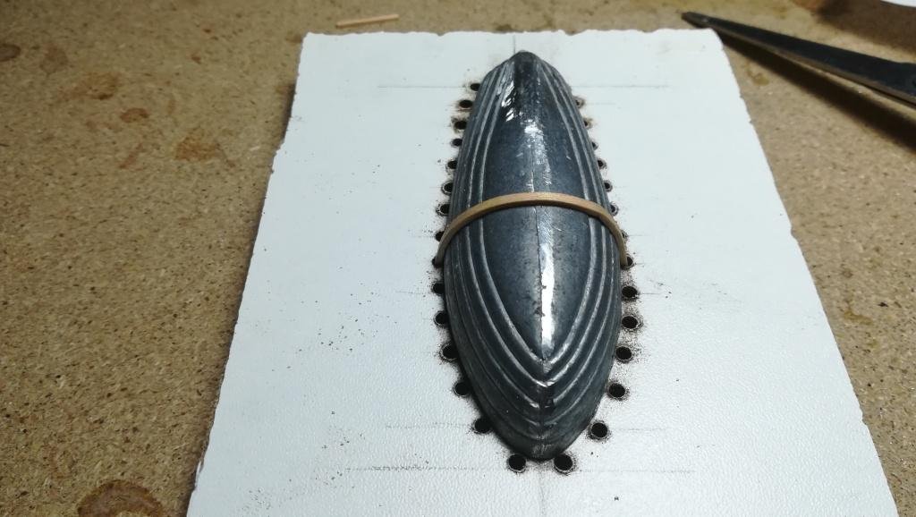

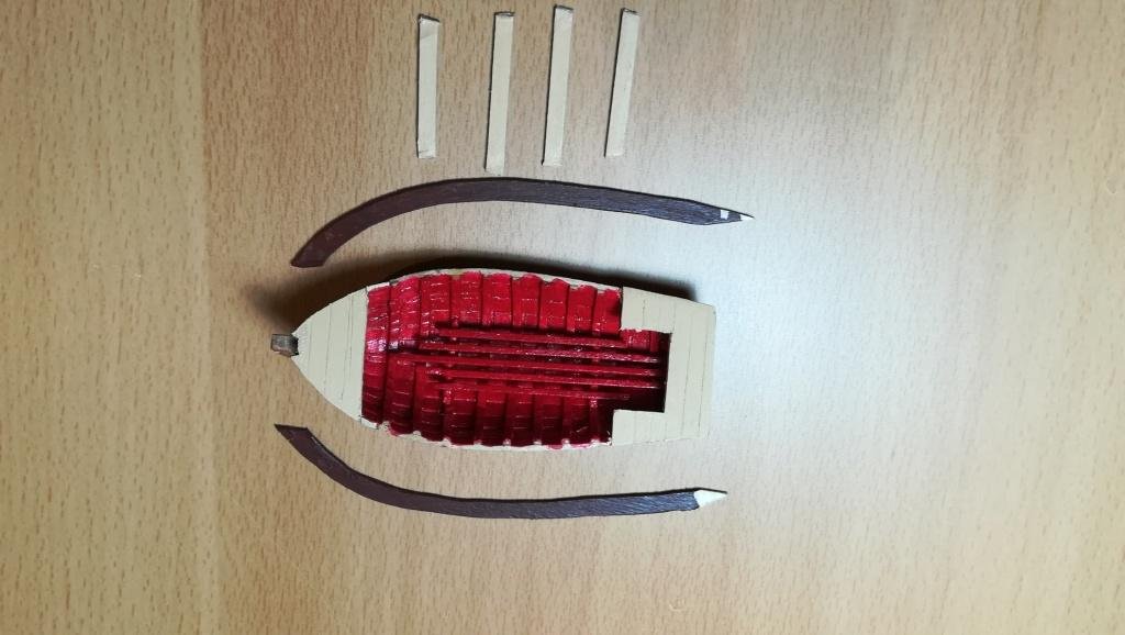

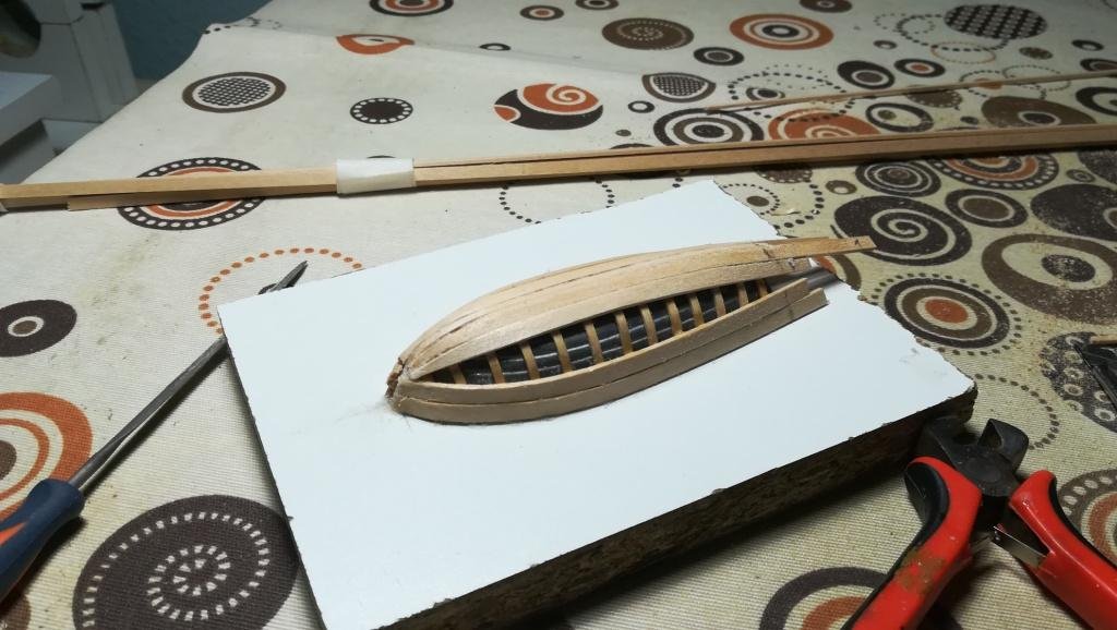

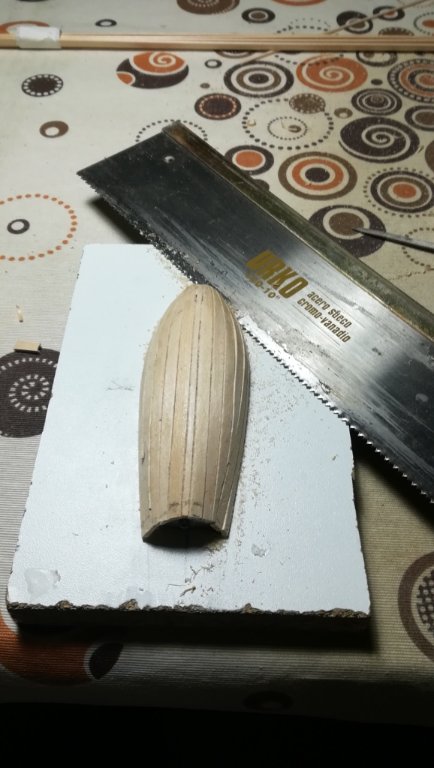

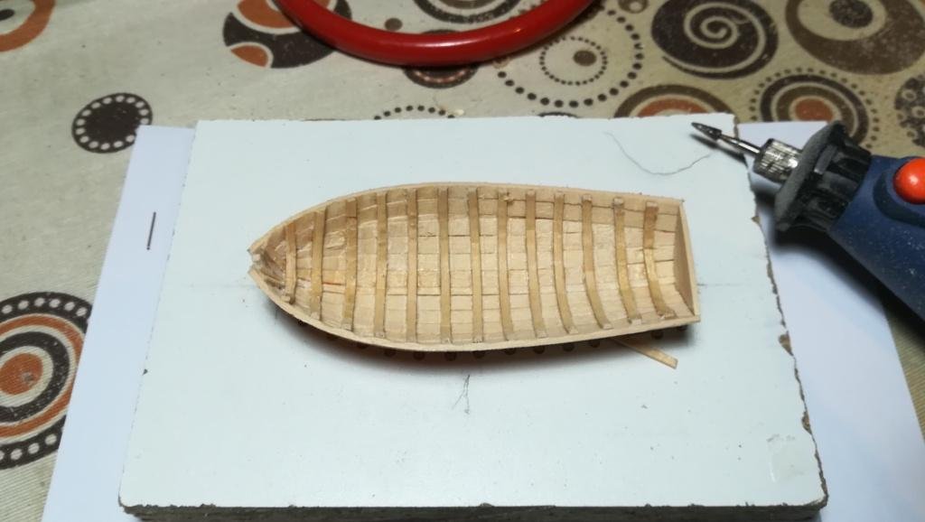

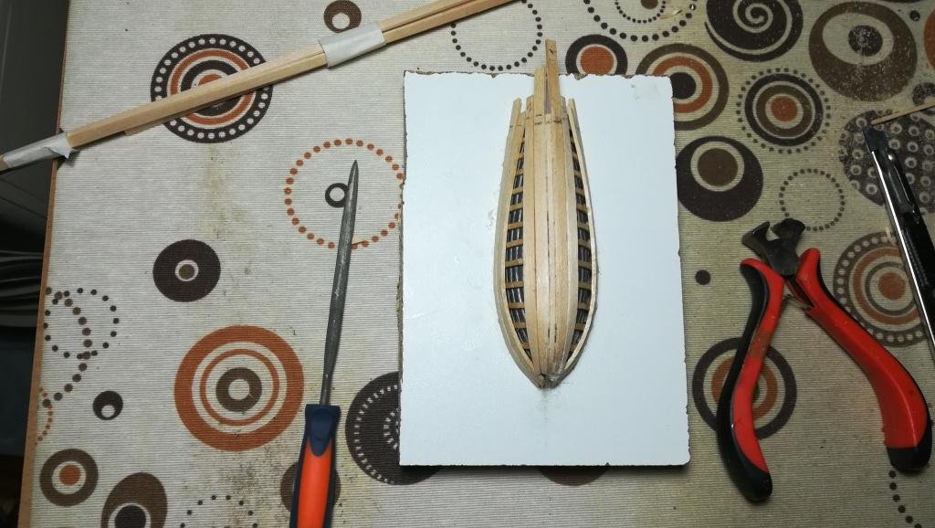

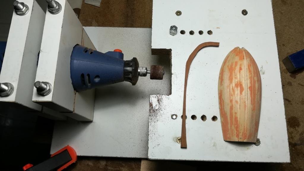

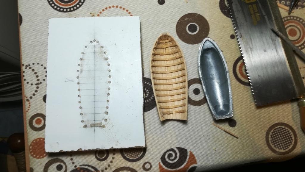

A falta de algunos pequeños detalles, me he dedicado al bote.El del kit se me perdió, y he decidido hacerlo siguiendo el sistema utilizado por Jaime (Bluenose). He comprado uno metálico, que da las dimensiones, y he pasado el perfil a un tablero.He hecho las perforaciones equidistantes y he montado las cuadernas con cuadradillo de 2 x 1,5 mm., reblandecido con alcohol para curvarlo. A continuación he montado las tracas de 4 x 1,5 mm. y una vez seco el casco lo he cortado con serrucho separando el casco metálico, obteniendo un bonito casco de madera.
Una vez colocado el espejo de popa, una buena lijada, despues masillado, y otra lijada en fino, y completar la quilla, los bancos y el timón, tambien en madera. Finalmente pintado y barnizado de todo el conjunto.
Ya solo falta colgarlo en la popa, rematar algunas cosillas, y aseado final, para que quede en orden de revista. Lo próximo será la presentación.

Buenos días Claudio, ese bote te ha quedado estupendo. Parece más difícil de hacer que lo que en realidad es, solo hay que ir haciendo las cosas paso a paso y salen casi solas

Con tu permiso, me he copiado lo del bote para hacer uno para el Ntra. Sra. de las Mercedes, que el del kit era metálico y muy feo.

Gracias por vuestros comentarios. En realidad, fue Jaime, con su tutorial sobre los botes del "San Juan N.", el que me animó a hacerlo, siguiendo sus instrucciones. Aprovechando un bodrio de metal que ni siquiera guarda la proporción, sale un bote muy aparente. La intriga es cuando lo vas a "desmoldear" pensar que es lo que saldrá de ahí. Para los novatos es como para los niños el aprender a andar. Cada día hay algo nuevo. Ahora, si...Ya solo falta colgarlo en la popa, rotular el nombre (lógicamente, será el de mis nietos) el repasillo general y presentarlo, flamante, en sociedad.
Espero que sea por toda la próxima semana. Hasta entonces.

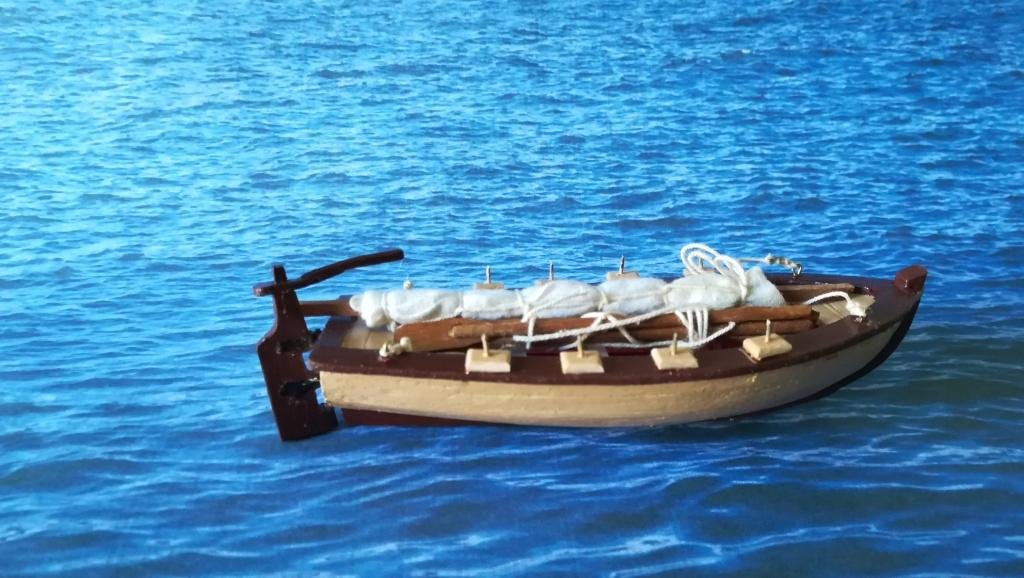

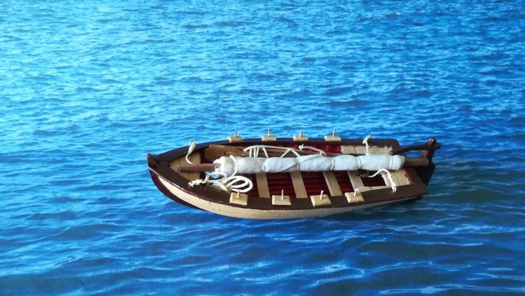

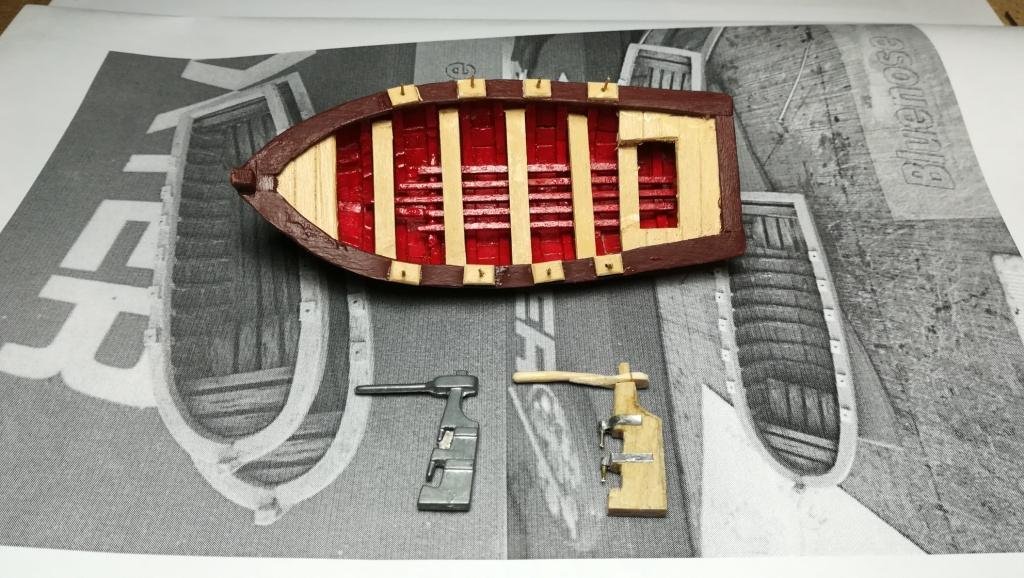

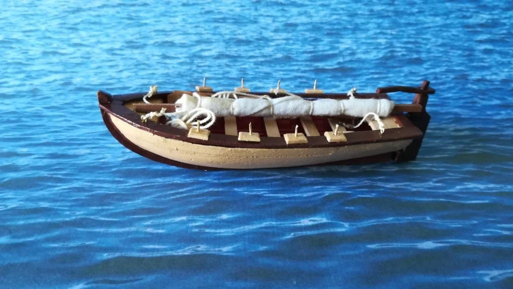

Mientras estoy dando los últimos retoques (confeccionar y montar el rótulo de popa, acabar de colocar las últimas madejitas en las cabillas, y limpiar, he hecho un pequeño "divertimento" con el bote, una vez acabado de pintura y barnizado, que espero os guste...
Saludos cordiales.
Claudio J.
