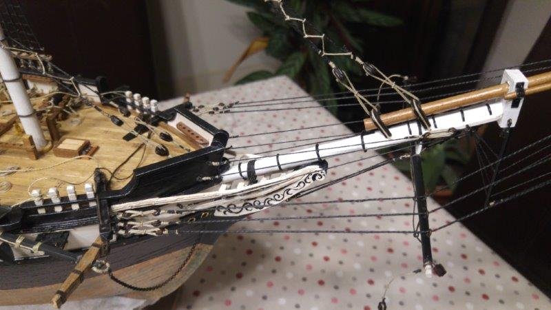

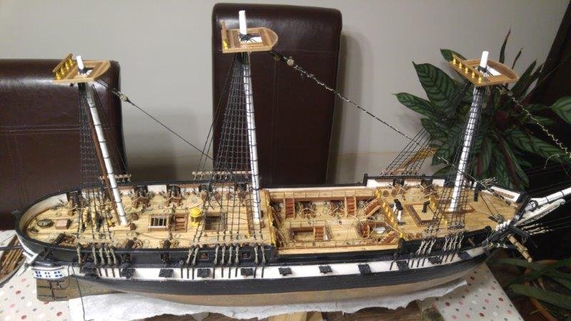

Re: U.S Constellation (A.L 1:85) por Antonio
aquí dejo mis avances de la arboladura
Anonio
Que bien lo llevas. El cobre ha sido un trabajo espectacular.
Schrader
Me alegro que te guste, me costo mucho tiempo y paciencia pero la verdad es que queda muy bien, me encanta tu bounty, lo tengo comprado y pendiente para hacer jejeje, te copiare algunas cosas.

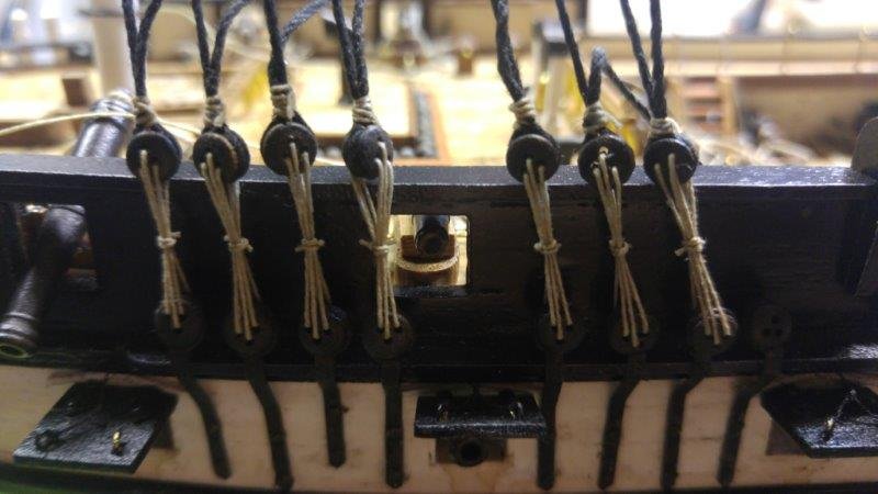

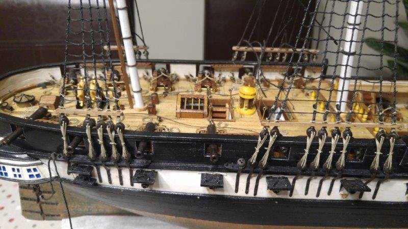

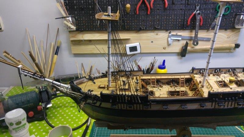

Bueno siento mi tardanza en subir mis ultimo avances pero no tengo tiempo de nada, esta siendo un verano movimiento y no me da para todo.
Os dejo mis avances con la jarcia fija y con mi forma de realizar los obenques y flechastes.
saludos.
saludos.

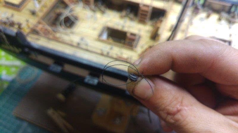

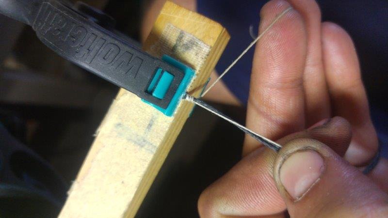

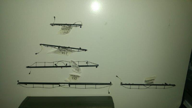

siguientes pasos para los obenques
- 20180808_190646.jpg (25.23 KiB) Visto 6641 veces
Hola, Antonio:
Me gusta mucho el resultado de los obenques y los flechastes, y la secuencia de las fotografías, muy bien explicado. Estás en la fase del cordaje, nuy entretenida y laboriosa, pero muy satisfactoria conforme se van viendo los resultados...Enhorabuena.
Saludos cordiales.
Claudio J.

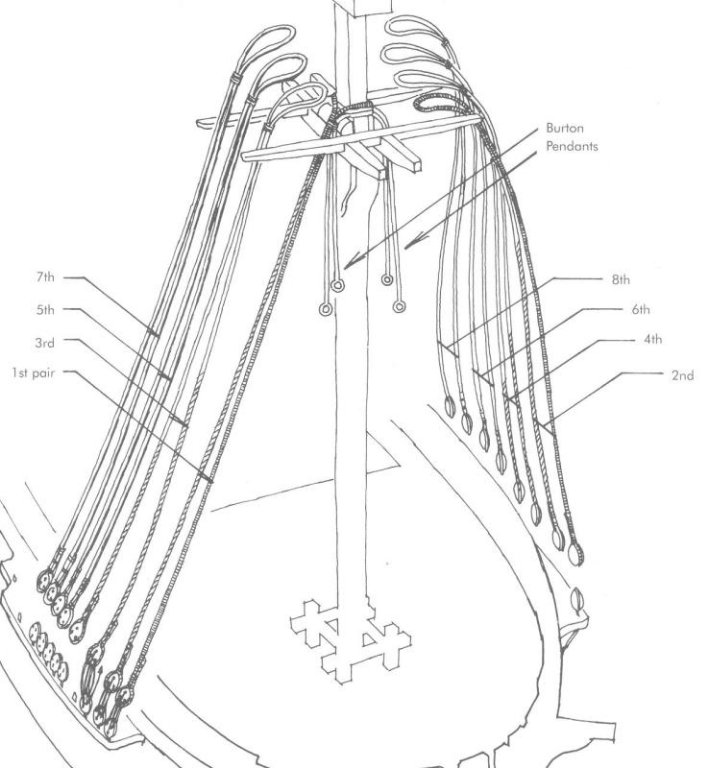

Hola Antonio
Me vas a perdonar la intromision puesto que no intervengo sobre tu hilo pero hay cosas que tu debes saber , es decir la forma de como montar correctamente los obenques
Bueno pareciera que tengo problemas cuanto a postear fotos de antemano mil disculpas !!!
Espero que te sirve
@+Dominique
Espero que te sirve
@+Dominique

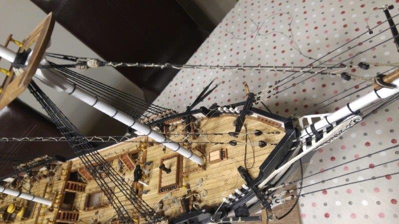

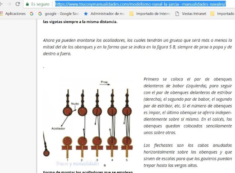

Pues valla, yo seguí esta guía de esta web https://www.trucosymanualidades.com/mod ... s-navales/
y hay me dice que se empieza con el primer par de obenques delanteros de babor y seguir con el par de obenques delanteros de estribor.
Según tu foto van al revés primero los de estribor y luego los de babor.
Para futuros proyectos te haré caso a ti, que seguro que tienes razón , me fió mas de tus conocimientos, muchas gracias por la aclaración.
Ya no lo puedo cambiar
Un fuerte saludo y no dudes en decirme mas cosas que hago mal, estamos aquí para aprender.
Ademas en la foto aparece el burton y pendants, el cual desconocia, eso lo llevan todos los modelos?.
Adjunto mas fotos de mis avances.

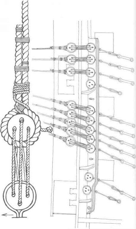

Hola AntonioANCGO escribió: Vie Ago 24, 2018 8:26 am
Efectivamente el burton y pendants estan aqui para maniobras de cargas o para izar o bajar los botes auxiliares ( navios ingleses hasta final del siglo XVIII )
Me gustaria que te procura este libreto muy util para hacer las jarcias fijas y maniobras de cabos
buenísimo libro me encanta esta super bien explicado no hace falta saber ingles jejejeje.banton escribió: Vie Ago 24, 2018 7:10 pmHola AntonioANCGO escribió: Vie Ago 24, 2018 8:26 am
muchas gracias
