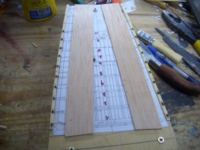

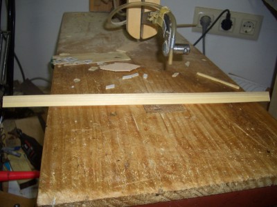

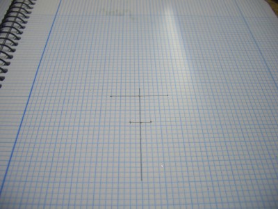

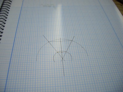

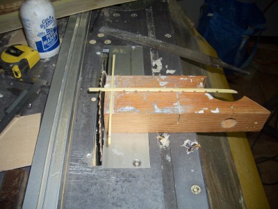

Un detalle que me he olvidado, es bueno hacerle un corte en cruz, como se ve en la imagen.
Re: Trucos y útiles

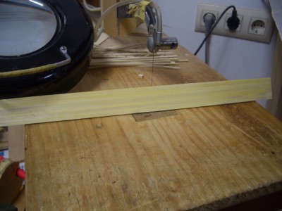

La madera es de encina.

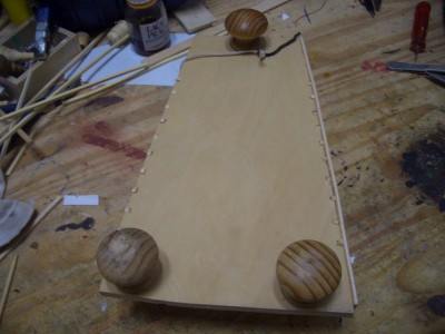

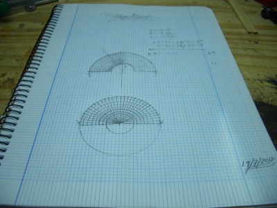

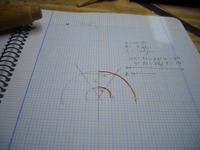

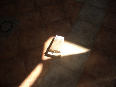

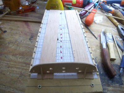

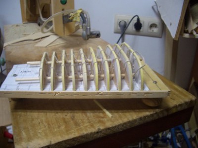

Estas dos imágenes no las había puesto, creo que así se comprende mejor la idea.

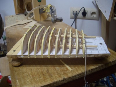

Re: Trucos y útiles

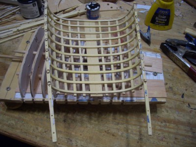

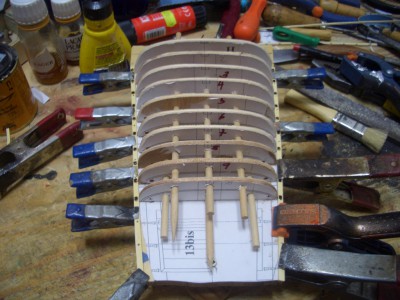

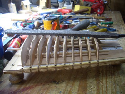

La carroza la he hecho ... creo que cuatro veces, y siempre el mismo problema, cuando se le da un toque algo mas fuerte se rompen algunas espigas, creo que de esta forma voy a resolver el problema.
Mañana daré la solución.

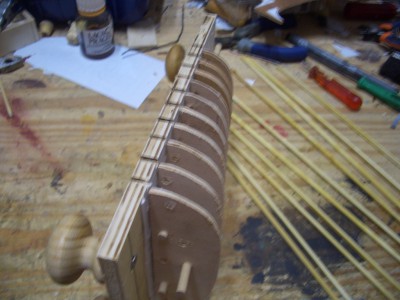

Re: Trucos y útiles

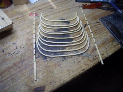

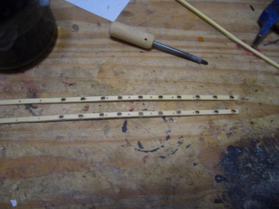

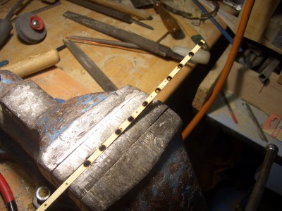

Este es el método para engarzar los listones que antes llevaban unas espigas y eran muy frágiles y ahora el listón encaja con todo su grueso en la tabla principal que le vale de unión entre la carroza y las piezas metálicas que van en la estructura del barco, que las hice de estaño-plata.

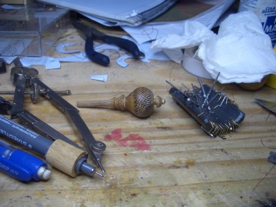

Re: Trucos y útiles

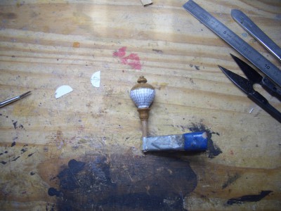

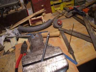

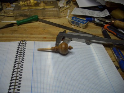

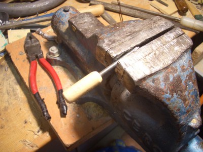

El útil es para perforar los orificios como se hacían en los tiempos de Maricastaña con la punta al rojo vivo,para que salga bien el taladro le he hecho una punta con la medida del orificio que va en la tabla horizontal, y así sale centrado.

Re: Trucos y útiles

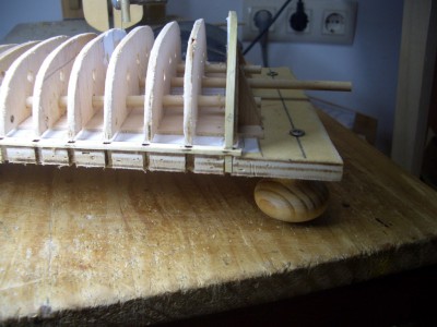

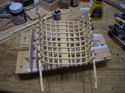

Por fin he dado con la solución para que no se rompan las espigas ya que no las lleva, y además le da una resistencia muy buena.

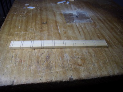

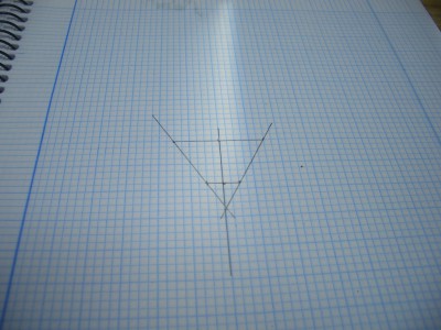

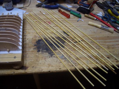

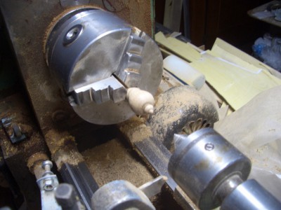

Dos formas diferentes de hacer ranuras o cadel.
Re: Trucos y útiles
La carroza vista por dentro y el detalle que refuerza las piezas que encajan en la caja, solo le queda poner una lamina de madera para tapar las entradas de las espigas.
