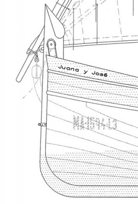

En plano de la palangrera del Museo Marítimo de las reales atarazanas viene un dispositivo que he visto más veces pero que no entiendo bien.
¿ Alguien podría aclararlo, qué podría llevar la Juana y José?
Del plano "Laud catalán, barca palangrera" editado por el  Museo Marítimo de las reales atarazanas

Hola Leo ,pues parece que este hueco solo la llevaban las barcas Catalanas que varaban en la playa,Sardinal,Palangreras, etc....según me comento Zapalobaco...y que las Almejeras no las llevarían.
Javier, (Cuartara) me dijo buscaría algo de esto también....
En el hilo de la Restaurada también hay algo....

en los planos se aprecia una pequeña argolla en la proa, yo suponía que era para tirar de ella haciendo juego en la parte superior de la roda como en el dibujo que pone Leopoldo, un dibujo parecido con ese mismo agujero en proa aparece en "Nuestra vela latina" y lo usan para pasar el cabo del que tiran para vararla en la playa.

Hola Jesusja, desde luego el herraje de la roda es para tirar del barco, la pena es que la roda sobresale muy poco hacia proa y el enganche no puede soportar mucha fuerza, a no ser que fuera la cabeza de un pasante de proa a popa que atrevesara la roda, pero me parece difícil.
En cambio , para mi gusto, lo que sale poco la roda sale de más el codaste, la cosa es incordiar.

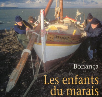

Hola, pongo una foto de un sistema de amarrar los botes para varar, es francés pero en Jávea se emplea también.

hola, entiendo que el cabo del que halan rodea la barca entera y tira desde la popa... supongo que así la roda no sufre tanto como con la argolla sujeta a ella.

Efectivamente. Por la forma del casco el cabo no puede subir y el macho del timón en el codaste le impide bajar. La cosa es tirar de abajo para que no clave la proa.

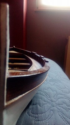

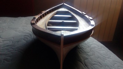

Pequeños avance.....
Capitan Marano
Mensajes: 864
Re: Almejera
Mensaje por Capitan Marano »
Pequeños avances pero el modelo gana mucho, felicitaciones por el trabajo.

Hola Michael ¿ No le vas a hacer el aparejo?

Leo, claro que si hombre, esto ya lo tenia terminado y aunque lo ves así no esta encolado ni fijo, solo sobre puesto haber como me quedaba,ya te iré comentado algunas cosillas que no las veo claras respecto a la arboladura y demás...
Un abrazo,

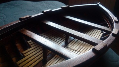

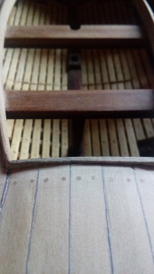

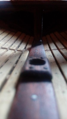

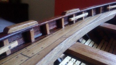

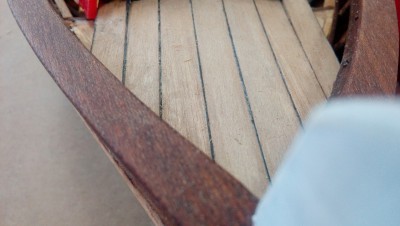

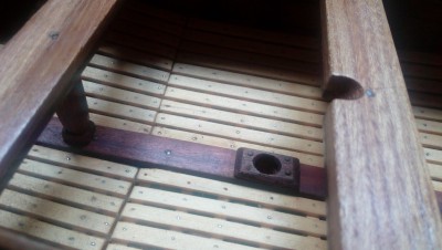

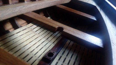

Bueno sigo con la Almejera,muy lento pero sigo.

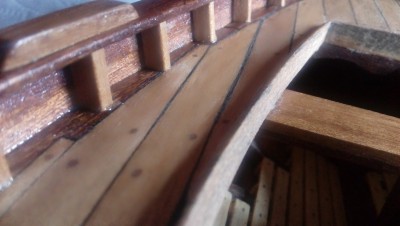

Algunos detalles de la cubierta ....aun no terminada.
Cubierta calafateada..
Detalles de los tapines de cubierta...

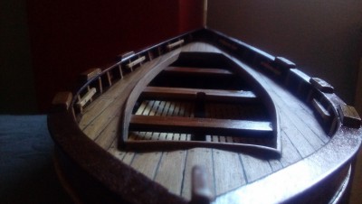

Algunos pequeños avances....

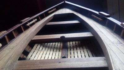

Pequeños avances....
Mensajes: 6060
Re: Almejera
Hola Michael, el modelo queda muy bonito, eres un maestro de hacha de primera.
Es una pena que no lo pintes porque tiene demasiada pinta de yate italiano.
El tintero que has hecho para apoyar el palo es un poco falso, el agujero no debería ser del tamaño del palo pero no se va a notar.
Lo que es importante es que la muesca que tiene el banco de arbolar tenga la caída del palo. El herraje de fijar el palo al barco puede ser también complicado, si tienes muchos problemas avisa a ver qué se puede hacer.
