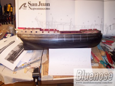

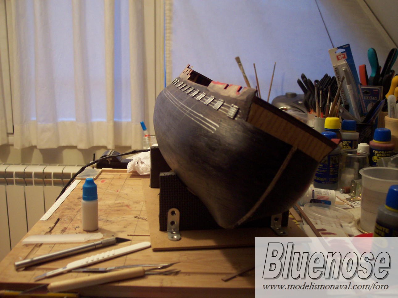

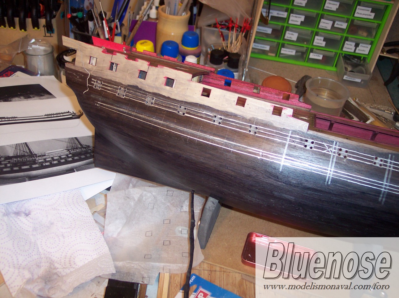

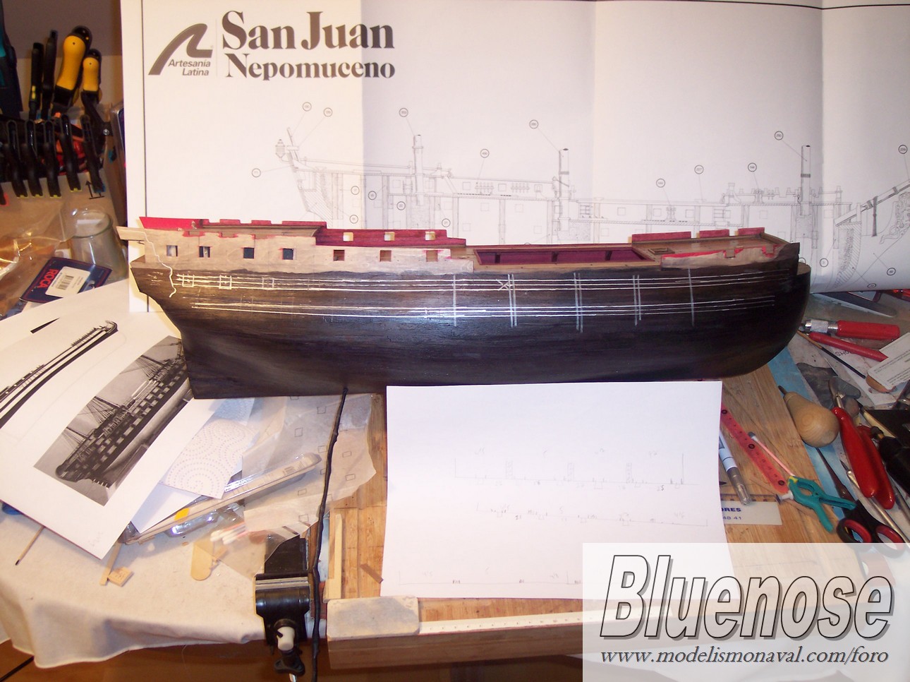

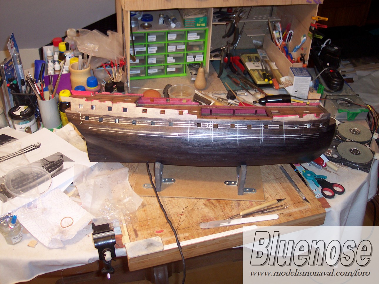

Casco

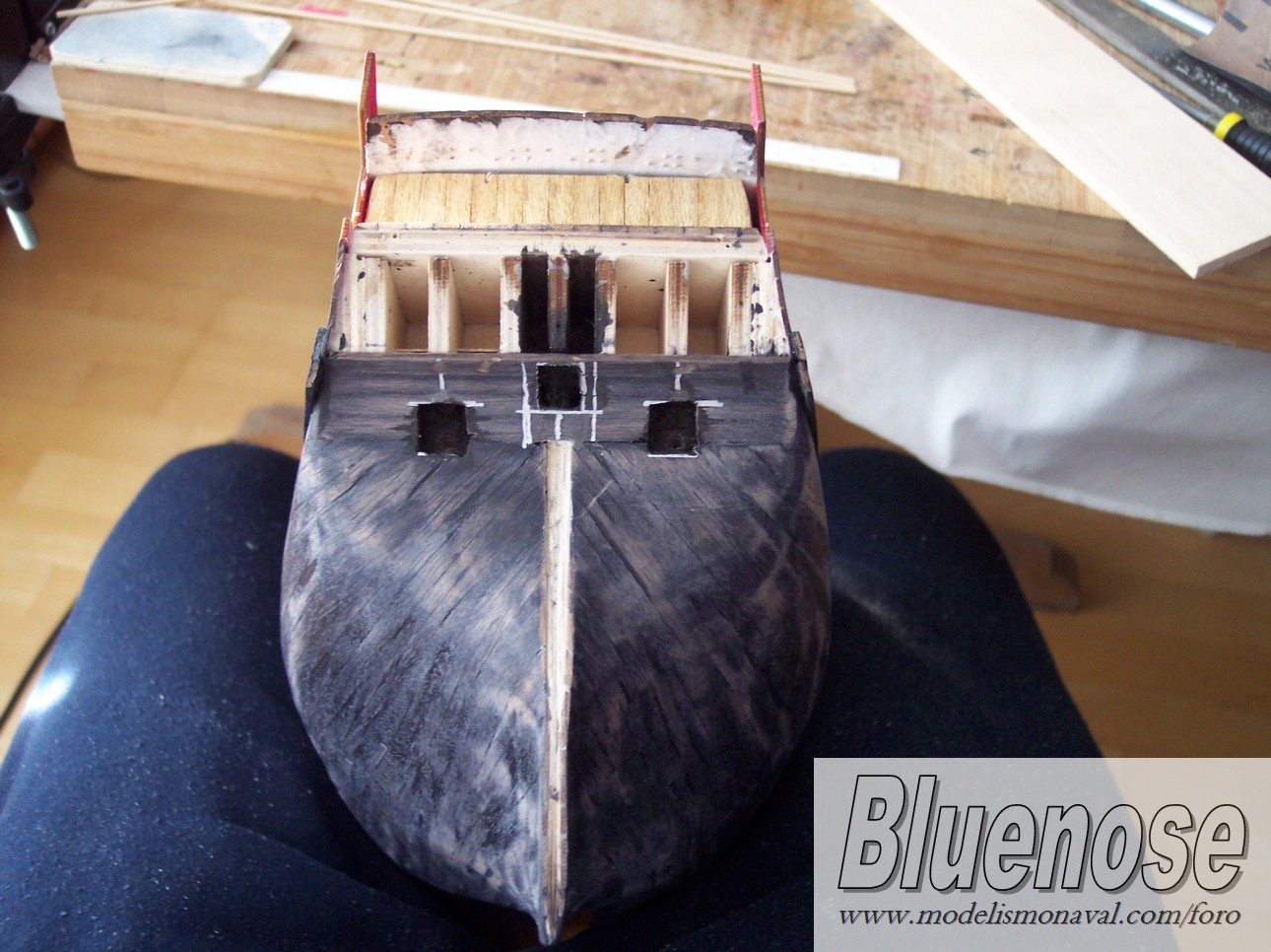

Buenos días,
Voy a seguir explicando como va el casco. Una vez hechas todas las marcas, compruebo que la alineación sea correcta y paralelamente me lío con las chapillas de forro y las cintas. Las tinto de amarillo y negro (por lo menos dos veces para que cojan bien el color) y les doy una capa de tapaporos. Cuando está bien seco una pasadita de lija fina y ya están listas para pegar. Las reservo para más tarde.
Ayudándome del calco obtenido de los planos, voy marcando la posición de las portas, aunque también tengo en cuenta la situación de los refuerzos exteriores, de las cuadernas del combés y de mi gusto enfermizo por la simetría. Esto me obliga a reubicar alguno de los agujeros.
Jaime
Jaime

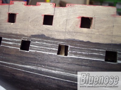

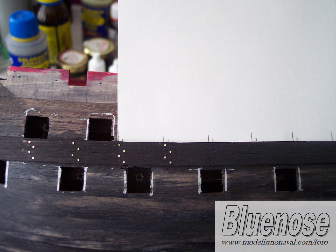

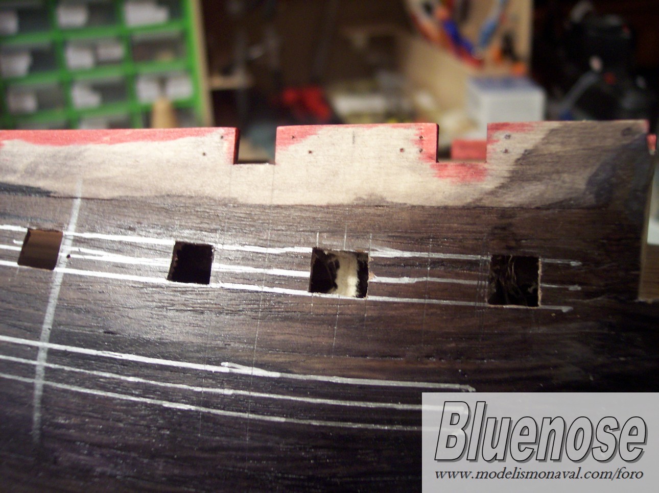

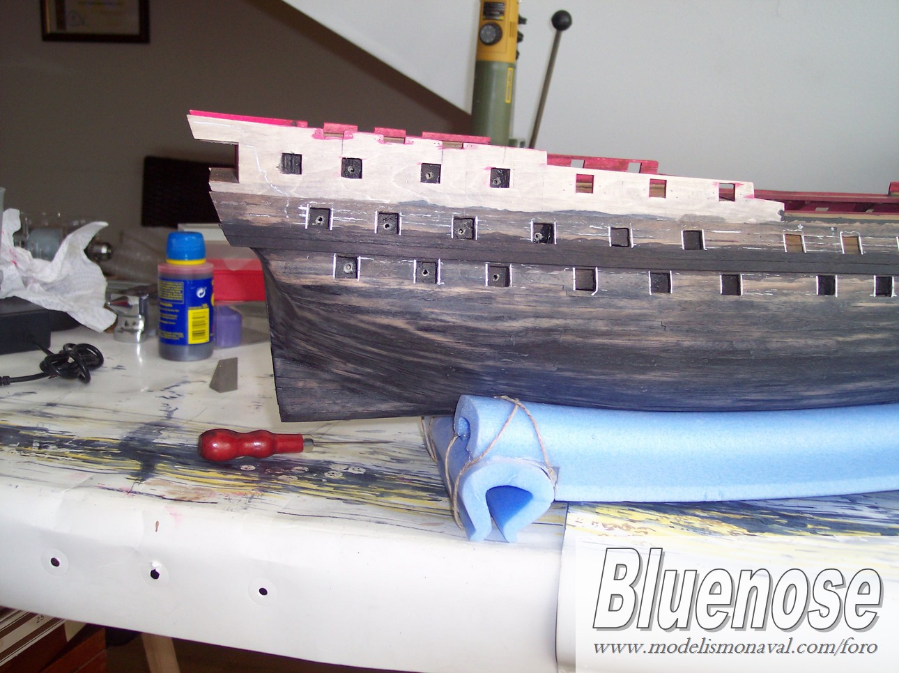

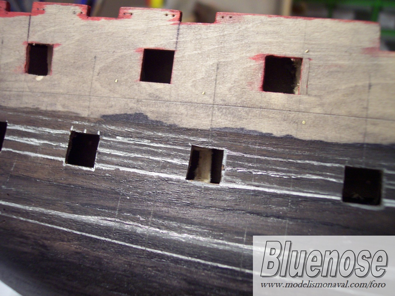

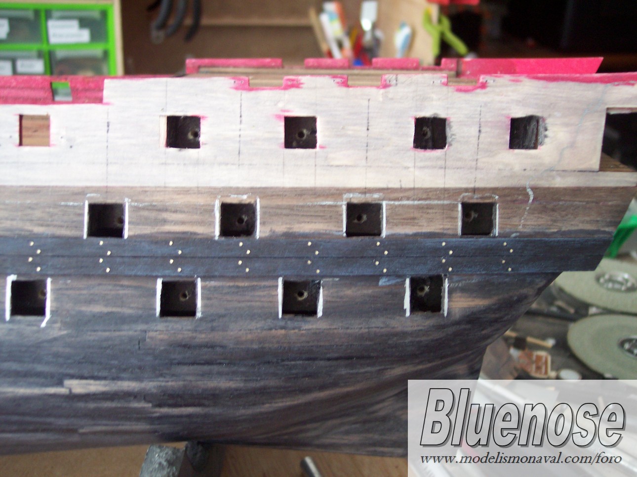

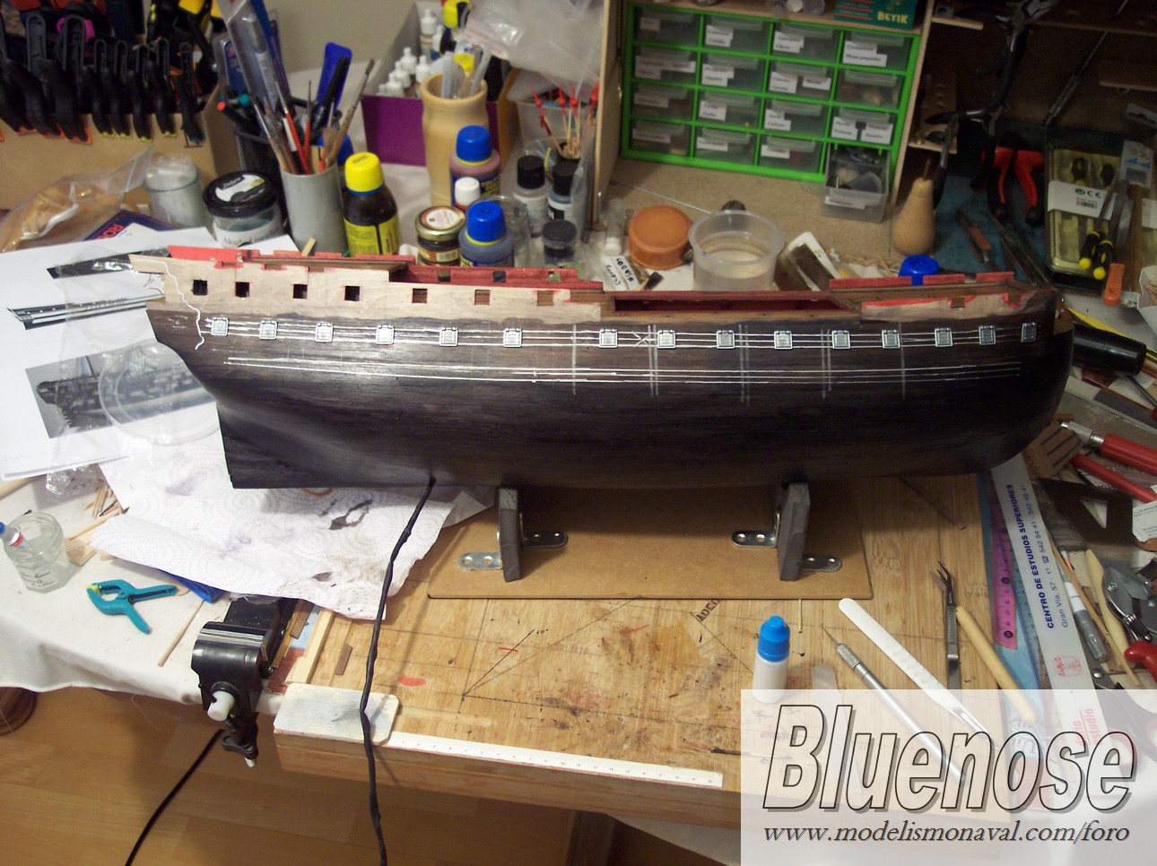

Casco

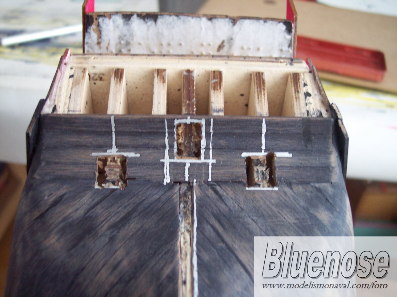

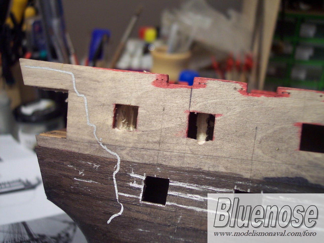

Bien, continúo con la explicación.
Según los planos de la casa, hay que forrar y una vez hecho ésto, se perfora el casco para las troneras. Yo no lo voy a hacer así. No me fío de mi propio pulso así que prefiero hacer los agujeros ahora y en el caso de que se produzca algún desperfecto poder taparlo con el forro. Además como el mencionado forro va tintado, cualquier desliz con la broca o la fresa podría suponer un desastre de difícil reparación.
Voy haciendo los taladros alrededor de las marcas y con una cuchilla afilada hago el resto del trabajo.
Atención!!! Hay troneras que caen justo encima de cuadernas, con lo que una vez perforado el marco tenemos que tirar de fresa y vaciar el hueco donde va a ir situada la boca del cañón. Cuidado con el pulso, con la velocidad del taladro y la fresa a utilizar ya que se pueden producir "saltos" o que se quede encallada en un sitio y profundice demasiado.
Mañana más.
Jaime
Mañana más.
Jaime

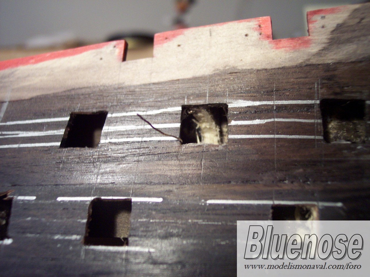

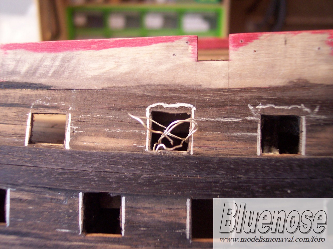

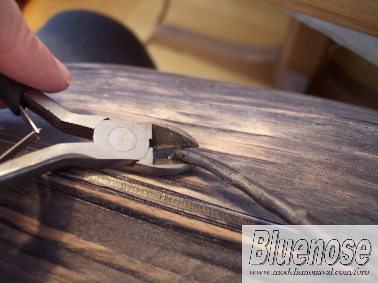

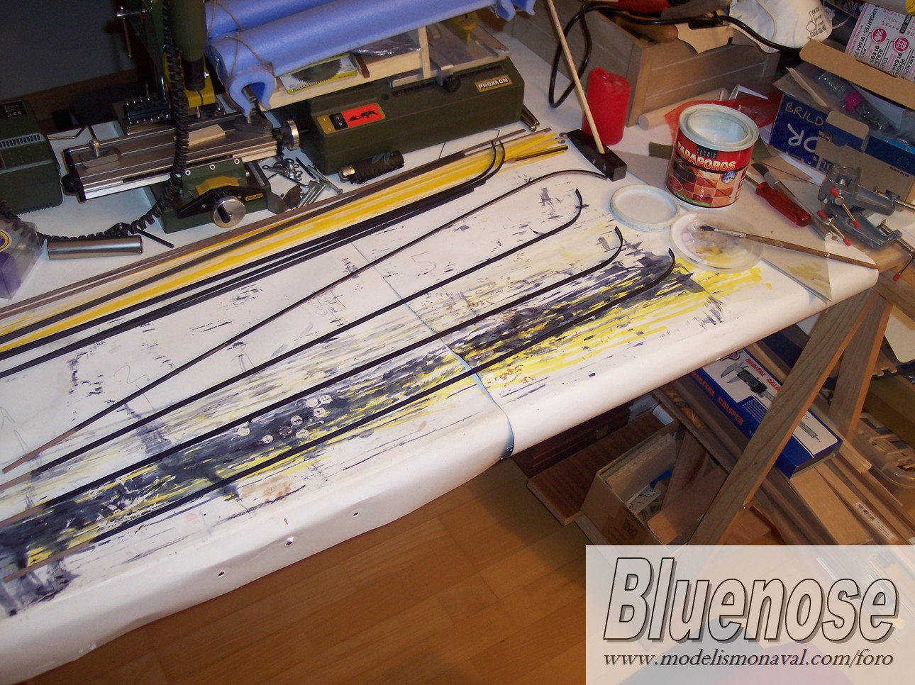

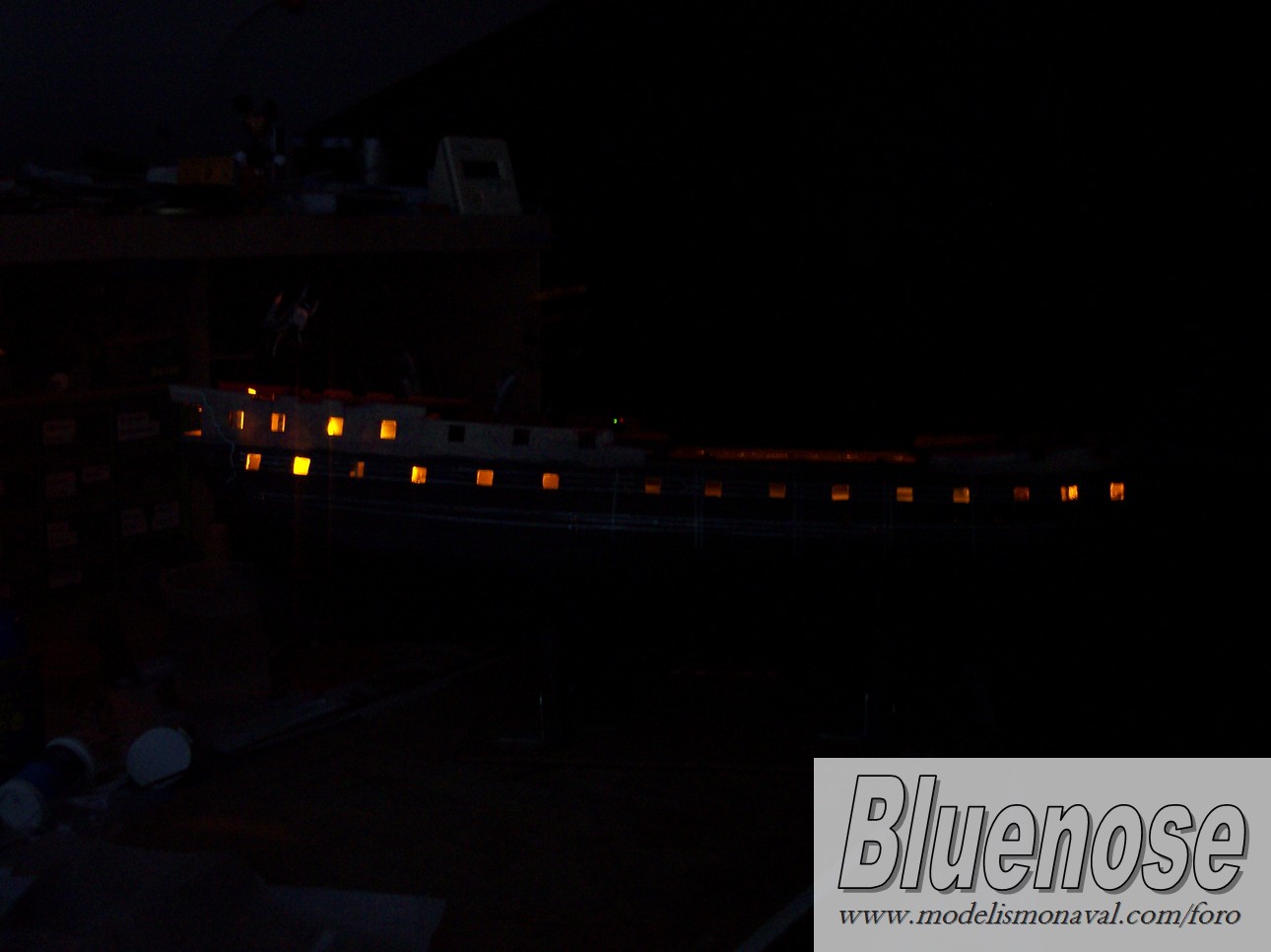

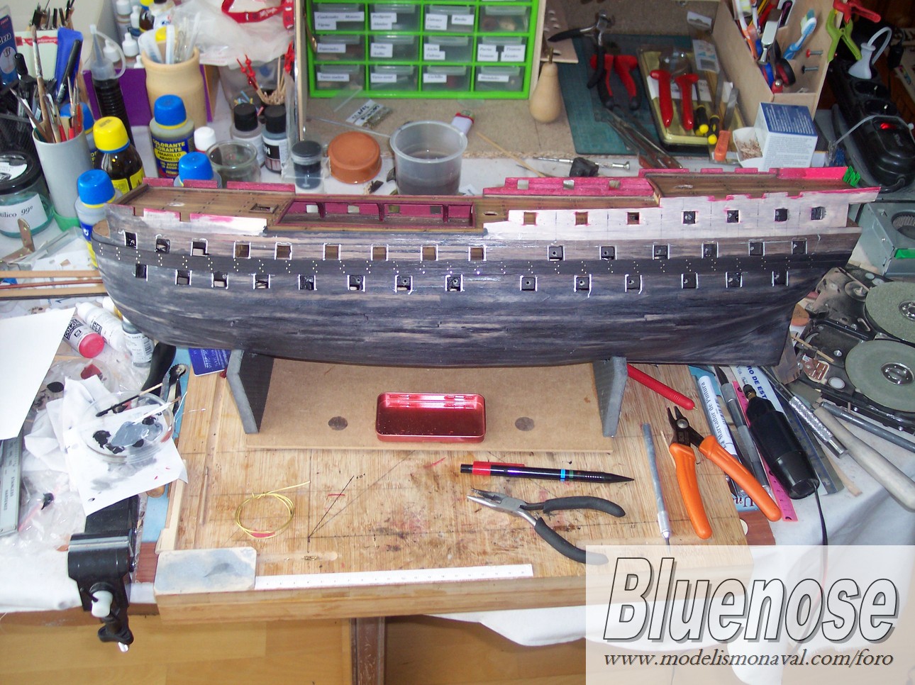

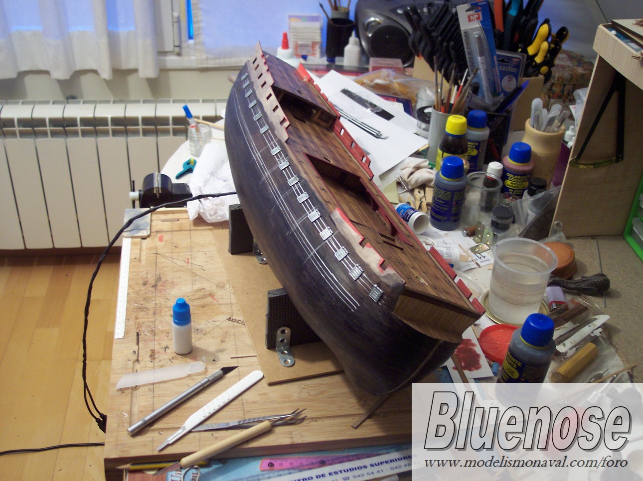

Catástrofe
Horror

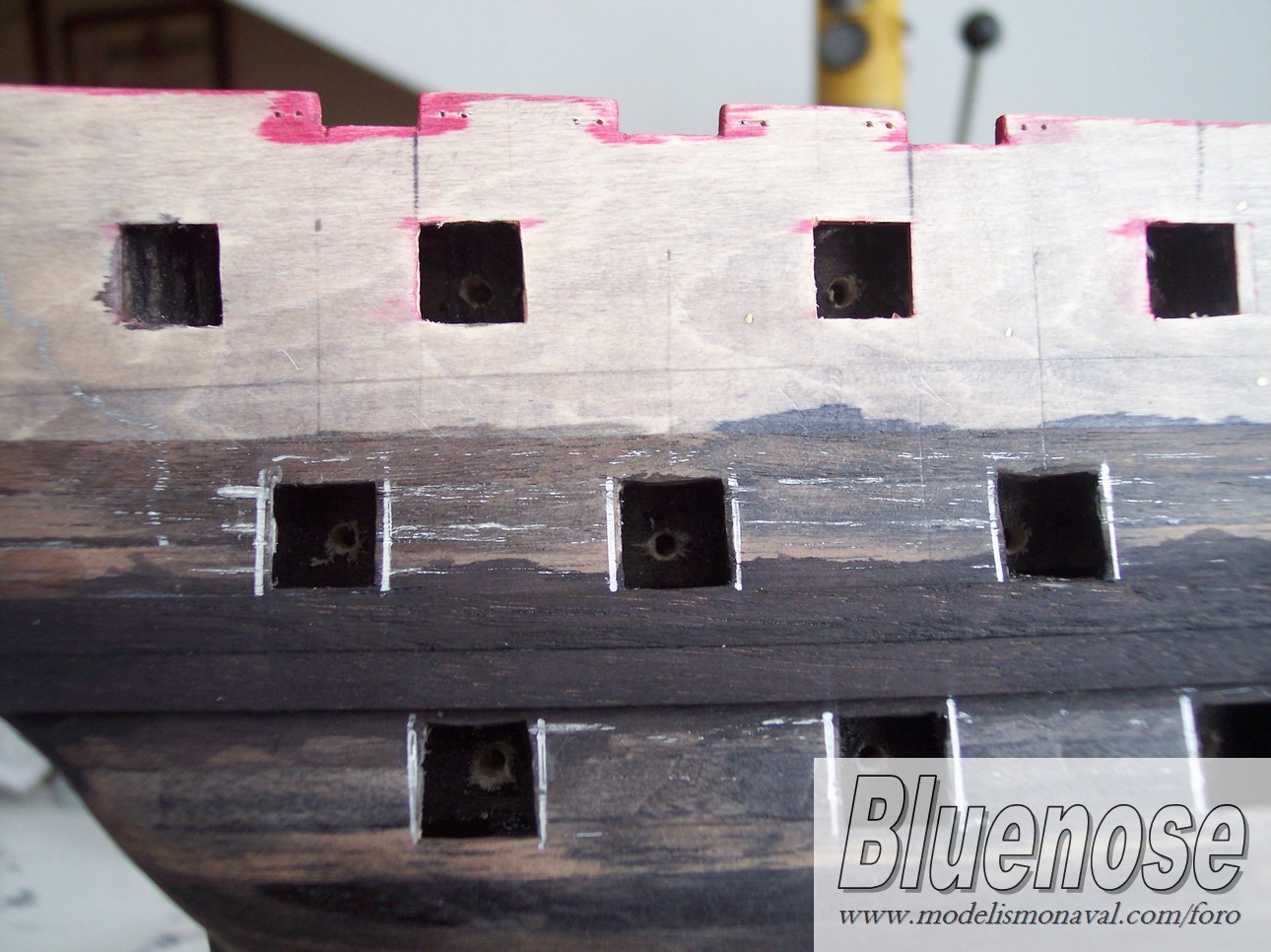

Vaciando una de las troneras con la fresa me he llevado por delante uno de los cables de los leds.
Han dejado de funcionar. Intento hacer un empalme pero me es imposible, cada vez que hago algo lo estropeo más.
Sintiéndolo mucho, mi Nepo se queda a oscuras. Corto el "cordón umbilical" que tanta molestia me ha causado durante la ejecución y tapo el agujero con masilla. FIN
Después de la decepción (y llorar un rato) me sobrepongo y sigo con las troneras. Tardo un montón en que queden bien alineadas y distribuidas de manera regular.

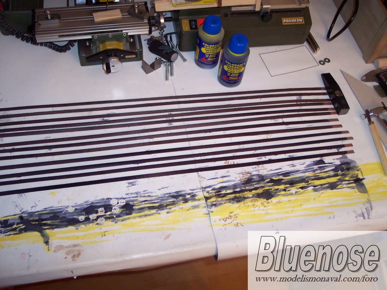

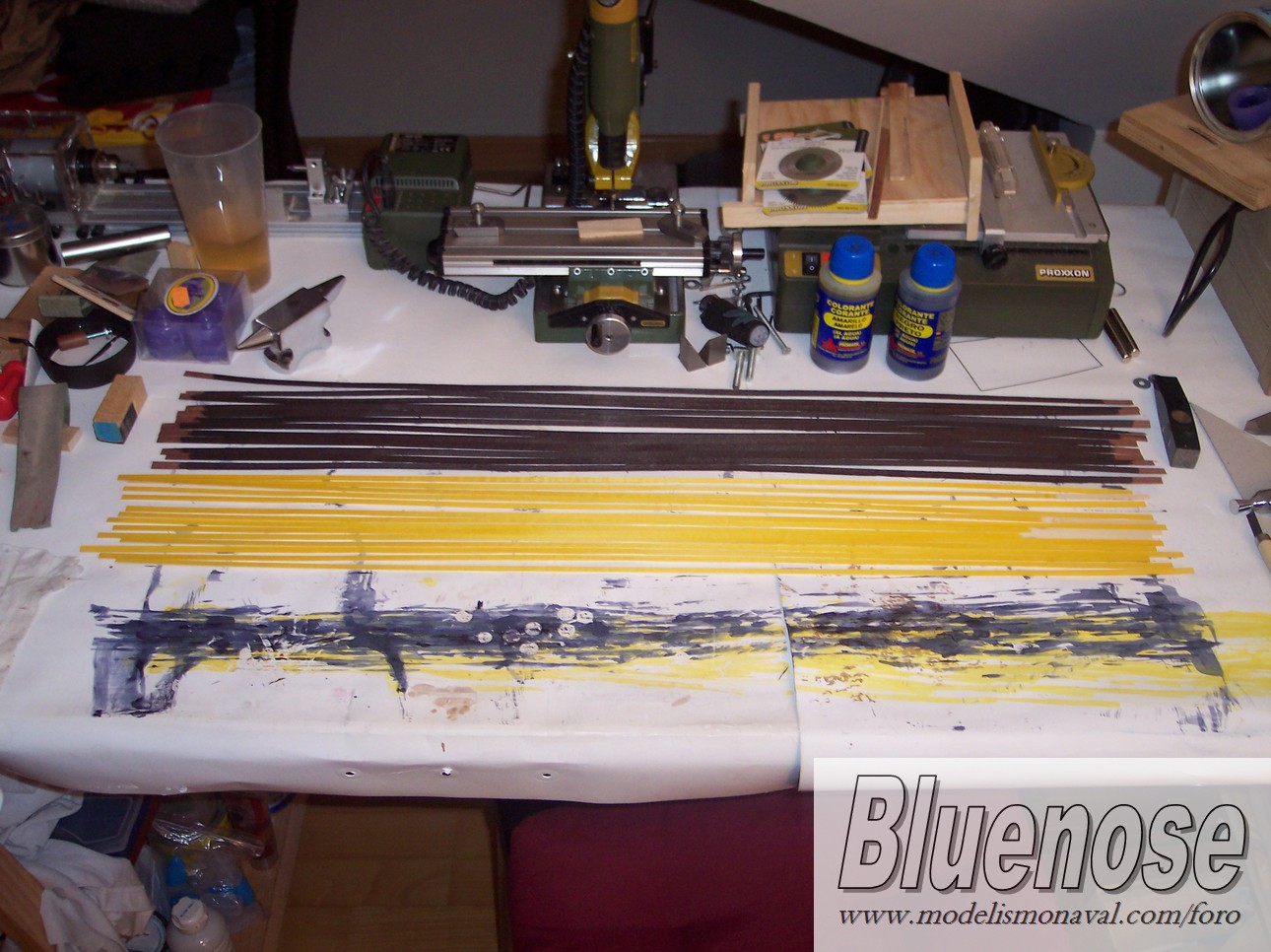

Con las cintas tintadas de negro y con una capa de tapaporos, las voy dando forma para colocarlas. También voy probando cómo quedan los colores.
Jaime
Jaime

Hola Jaime, ¿ no me digas que vas a llevar las troneras a su sitio?
Re: San Juan Nepomuceno por Jaime
Noooooo !!!
Me refiero que si haces los agujeros de las troneras de acuerdo a los planos que vienen, quedan un poco manga por hombro, me explico, en la popa muy juntas, en el centro y a proa más separadas y no alineadas la 1ª y 3ª baterías. Yo las he colocado buscando una simetría y equidistancia compatible (más o menos) con su posición original aunque no es exacta 100%.
No se si me he explicado y espero que me perdonen los puristas.
Jaime

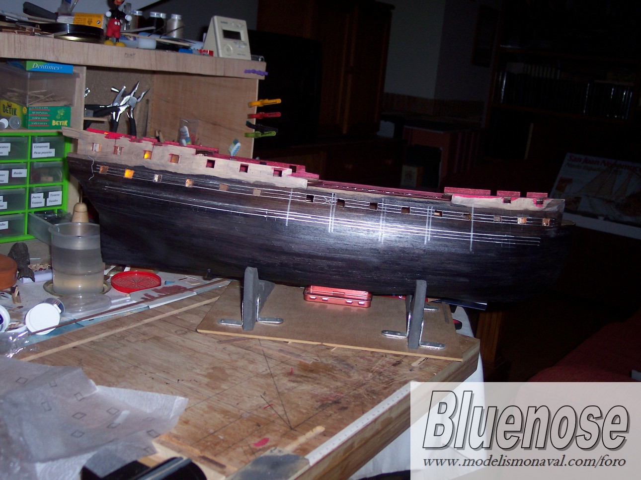

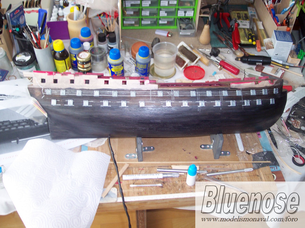

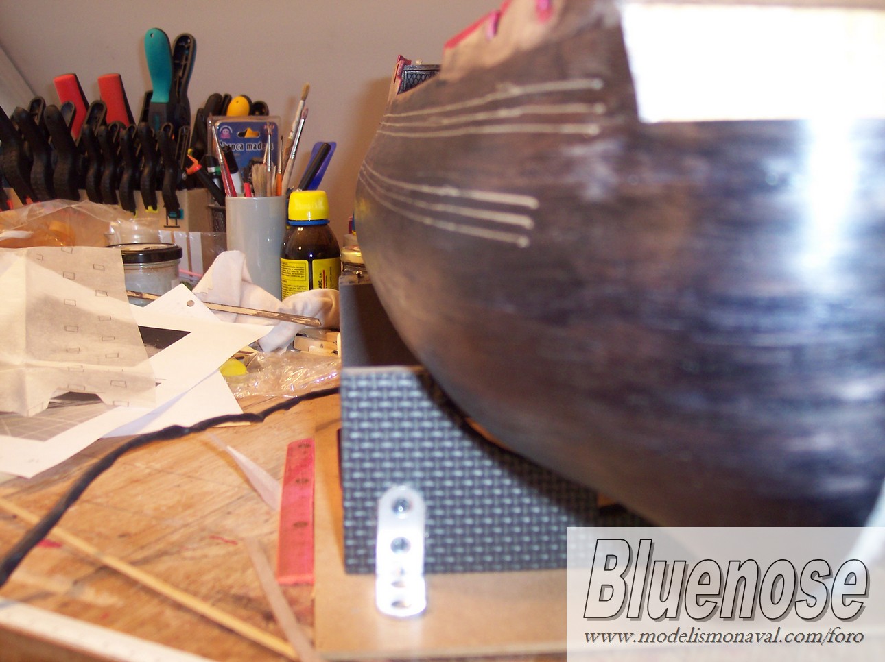

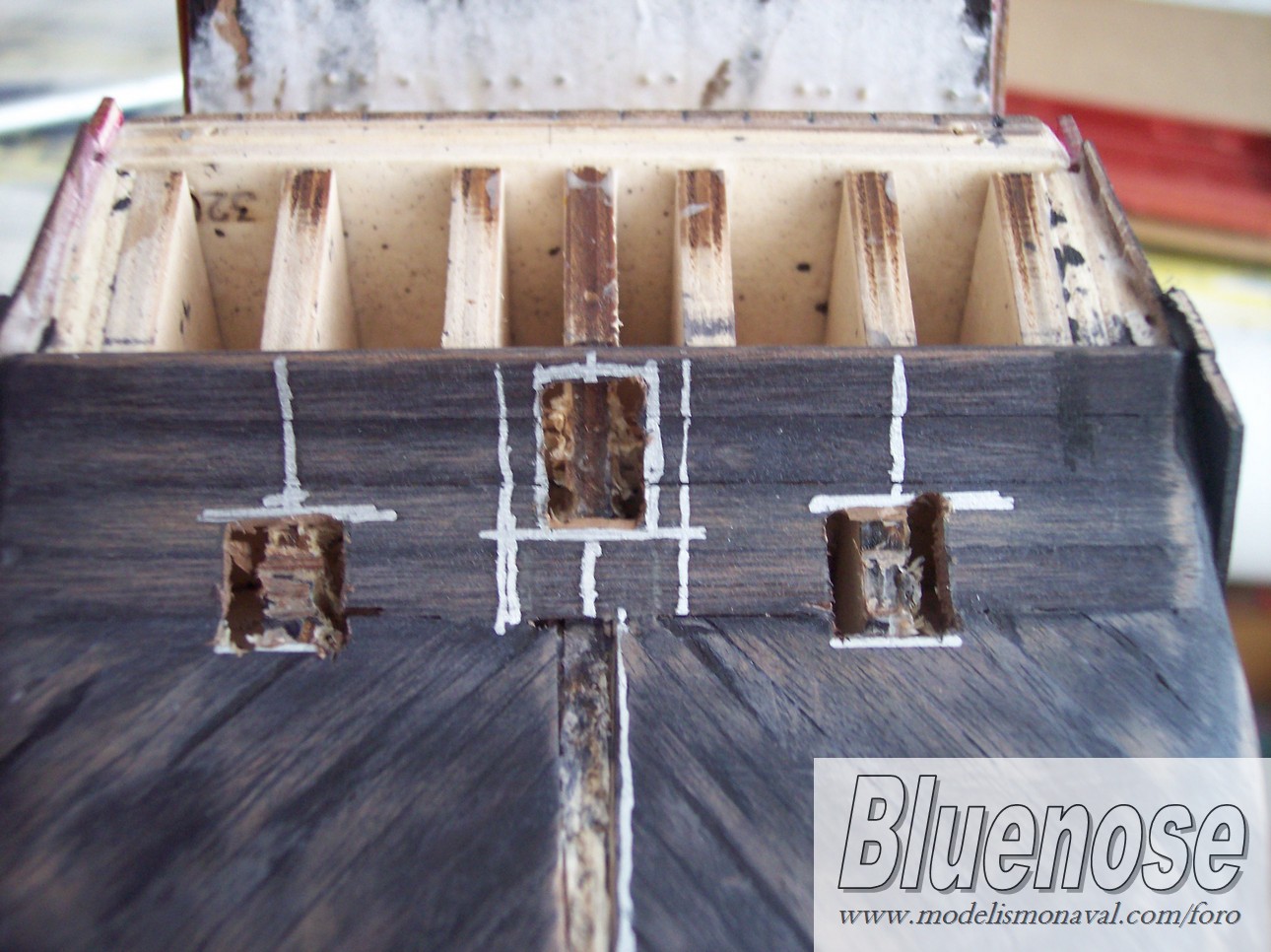

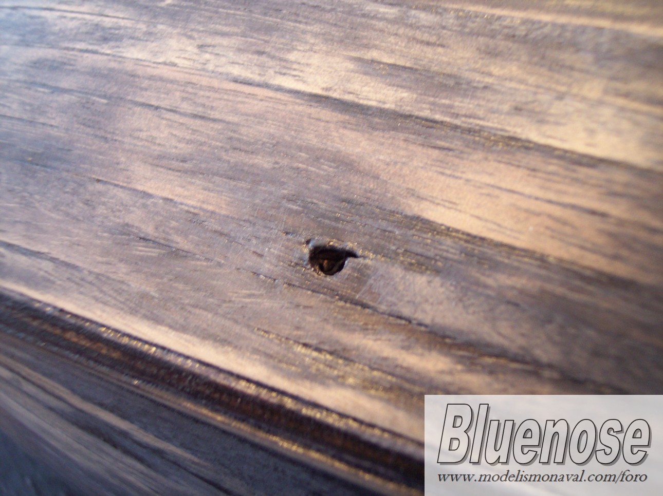

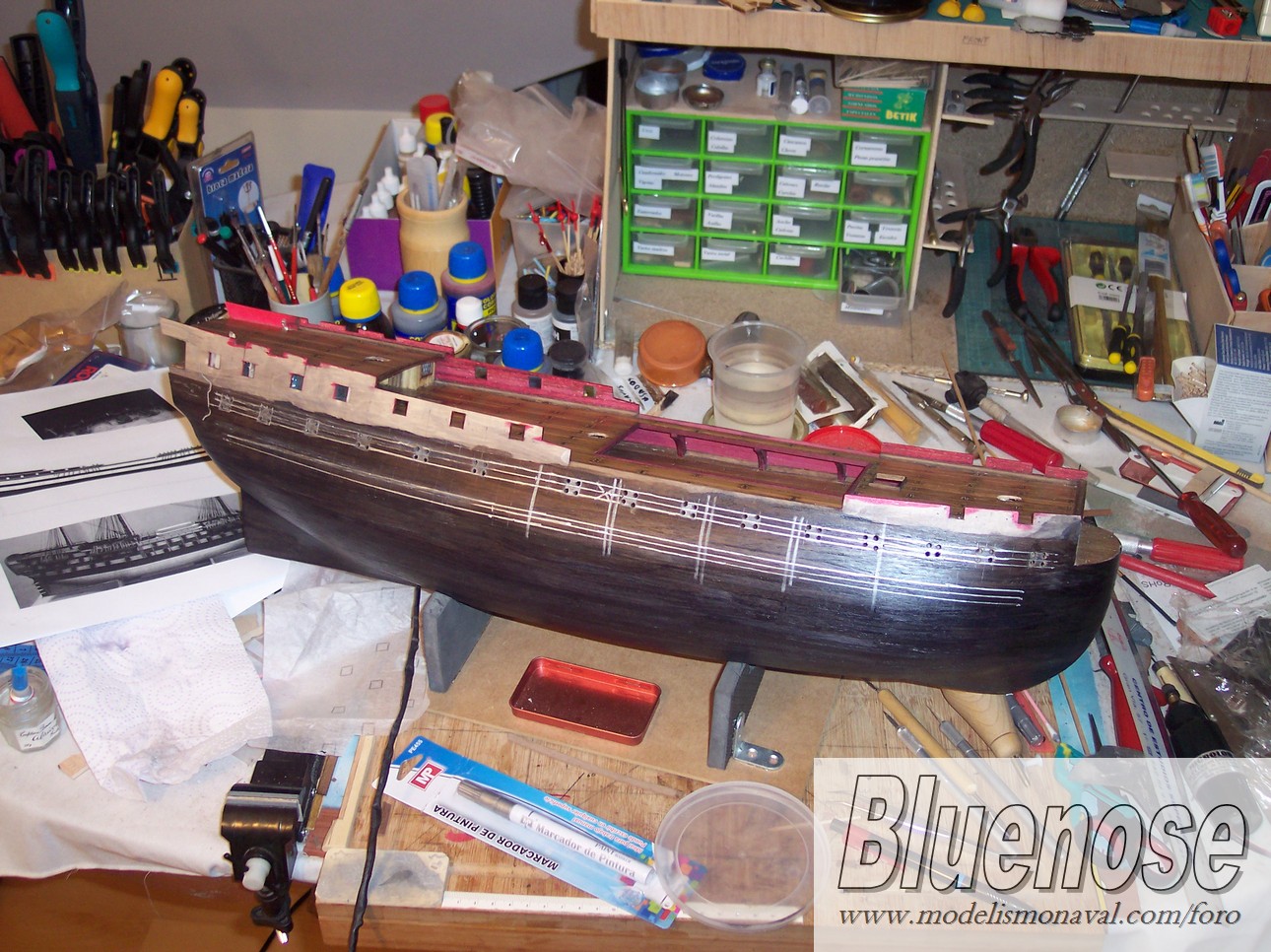

Casco

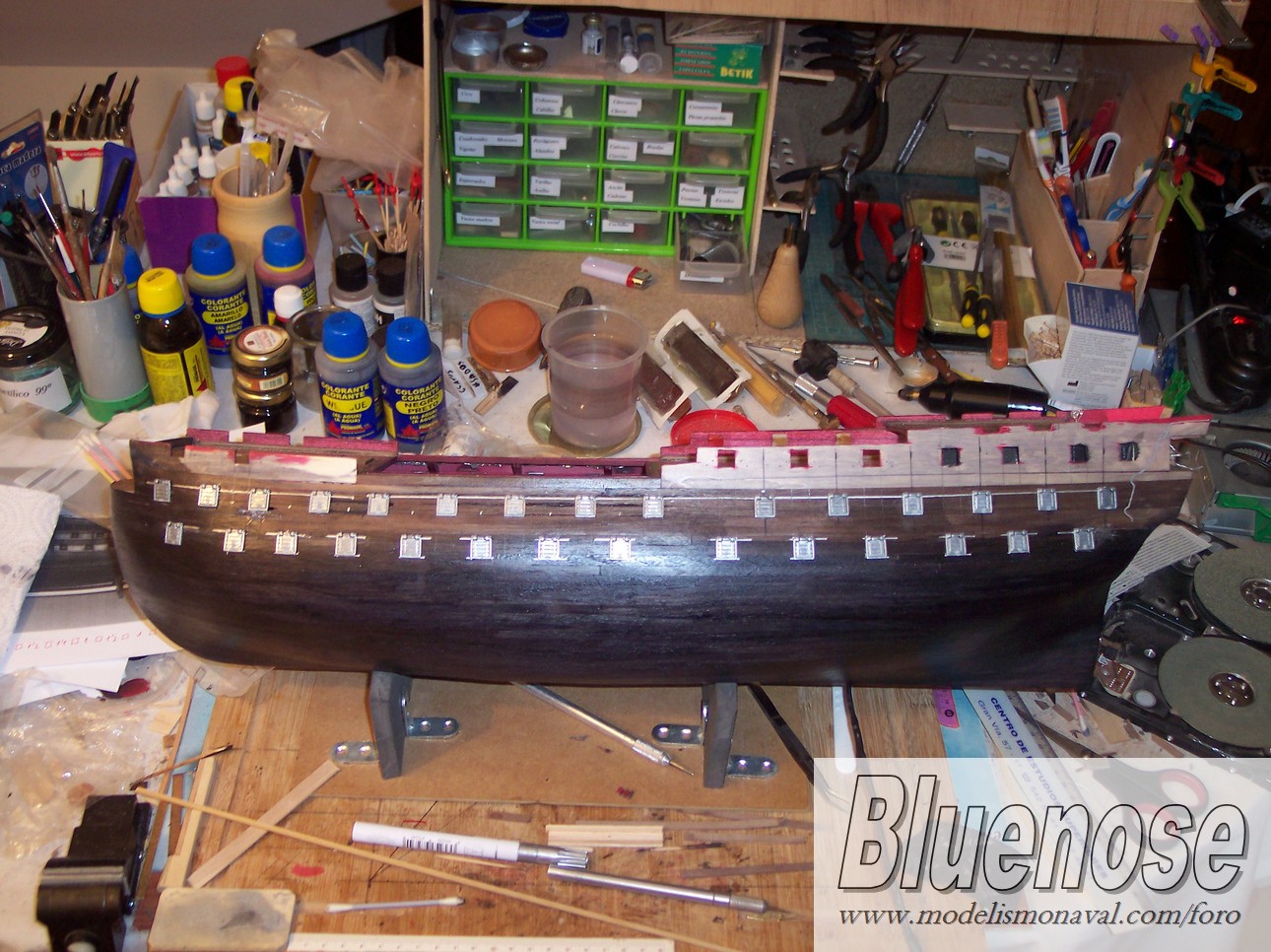

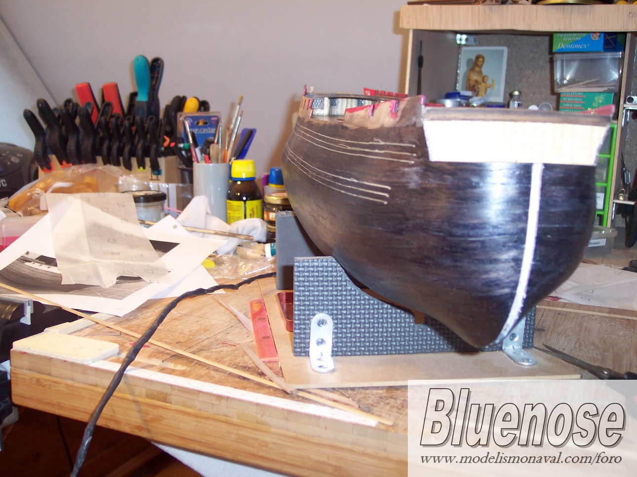

Bueno voy a seguir un poco más.

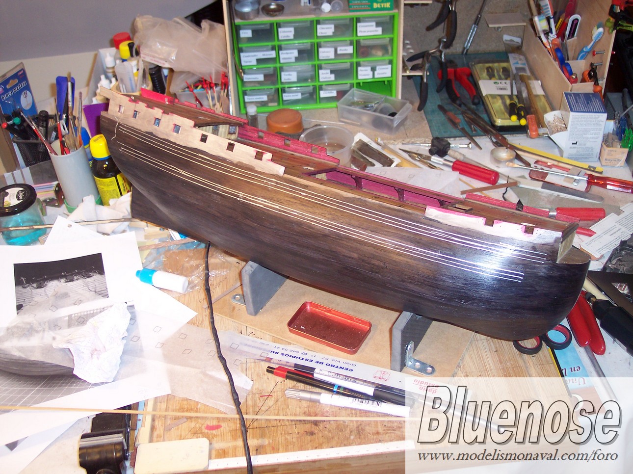

Os muestro cómo he hecho los agujeros del fondo de las troneras donde irán pegadas las espigas de los falsos cañones, también hago las medias troneras de la toldilla donde irán los obuses pequeños (me he copiado vilmente de MMP; muchas gracias).
Hago los agujeros para el timón y los guardatimones, que pongo a la altura de la 1ª batería respetando el arrufo.
Pego las cintas principales. El sistema de cintas que propone el kit mo me gusta, no me parece real, así que como las cintas eran tracas extragruesas, utilizo tracas para simularlas. Así sobresalen bien del casco y a mi manera de ver quedan mejor.
Con la ayuda de una plantilla espaciada a 2cm voy haciendo el claveteado de las cintas principales. Como es una tarea repetitiva y cansada la empiezo ahora porque se prolongará bastante, mientras voy haciendo otras cosas.
También voy haciendo pruebas de envejecido de las cintas con un suave pincel seco en gris.
Comprobación de simetría, alineaciones y anchura del canal de la quilla. Imprescindible para no llevarnos sustos imprevistos.
Un saludo a todos
Jaime
Un saludo a todos
Jaime

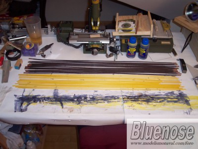

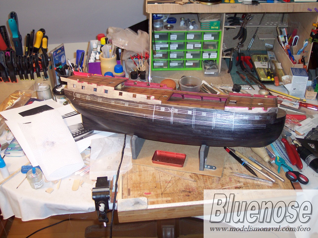

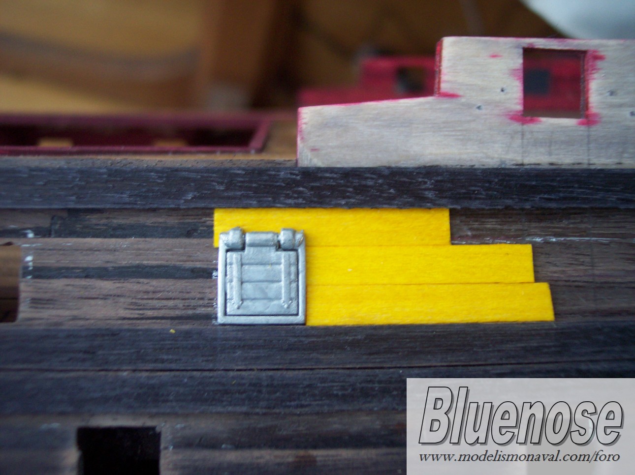

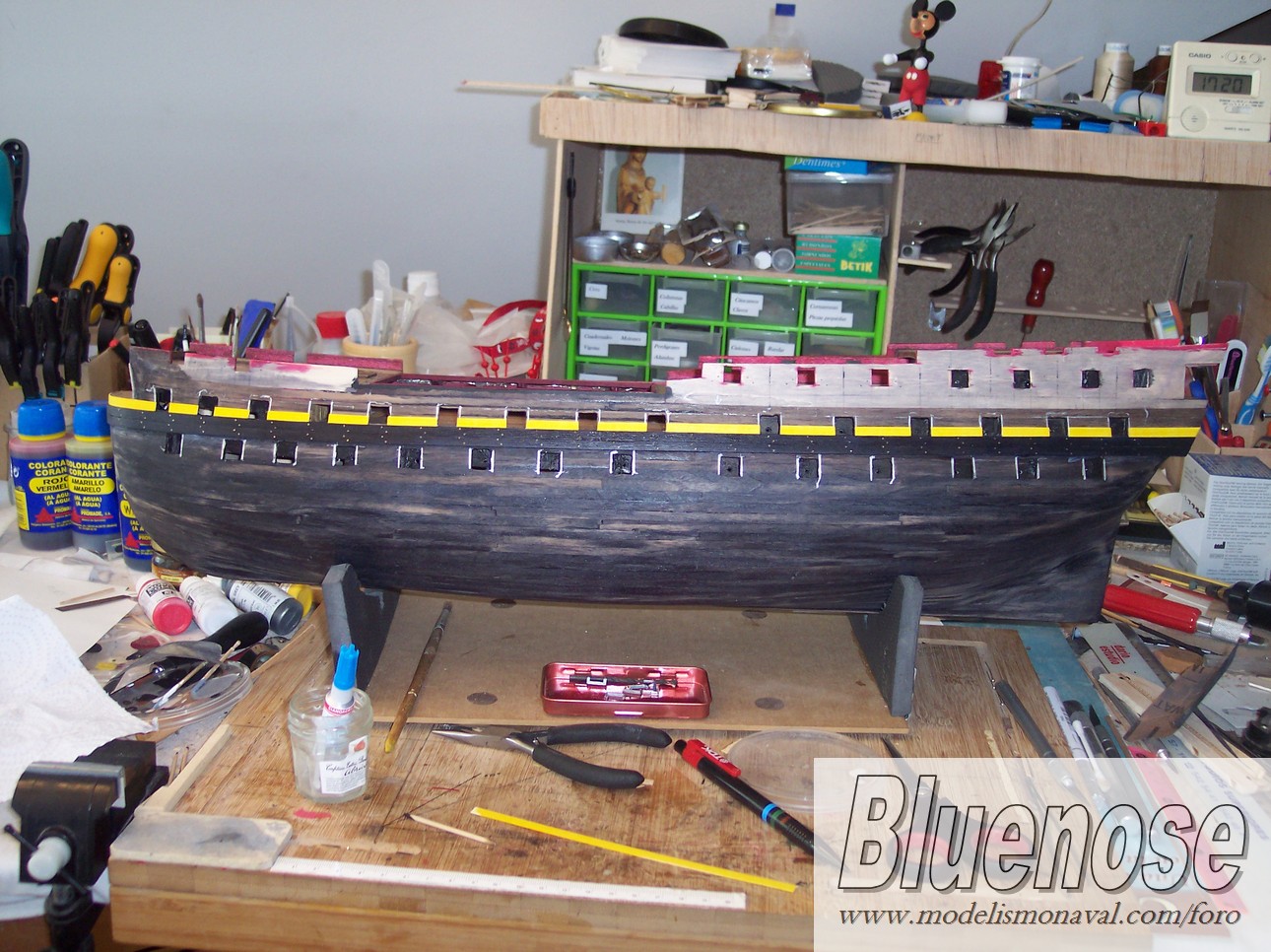

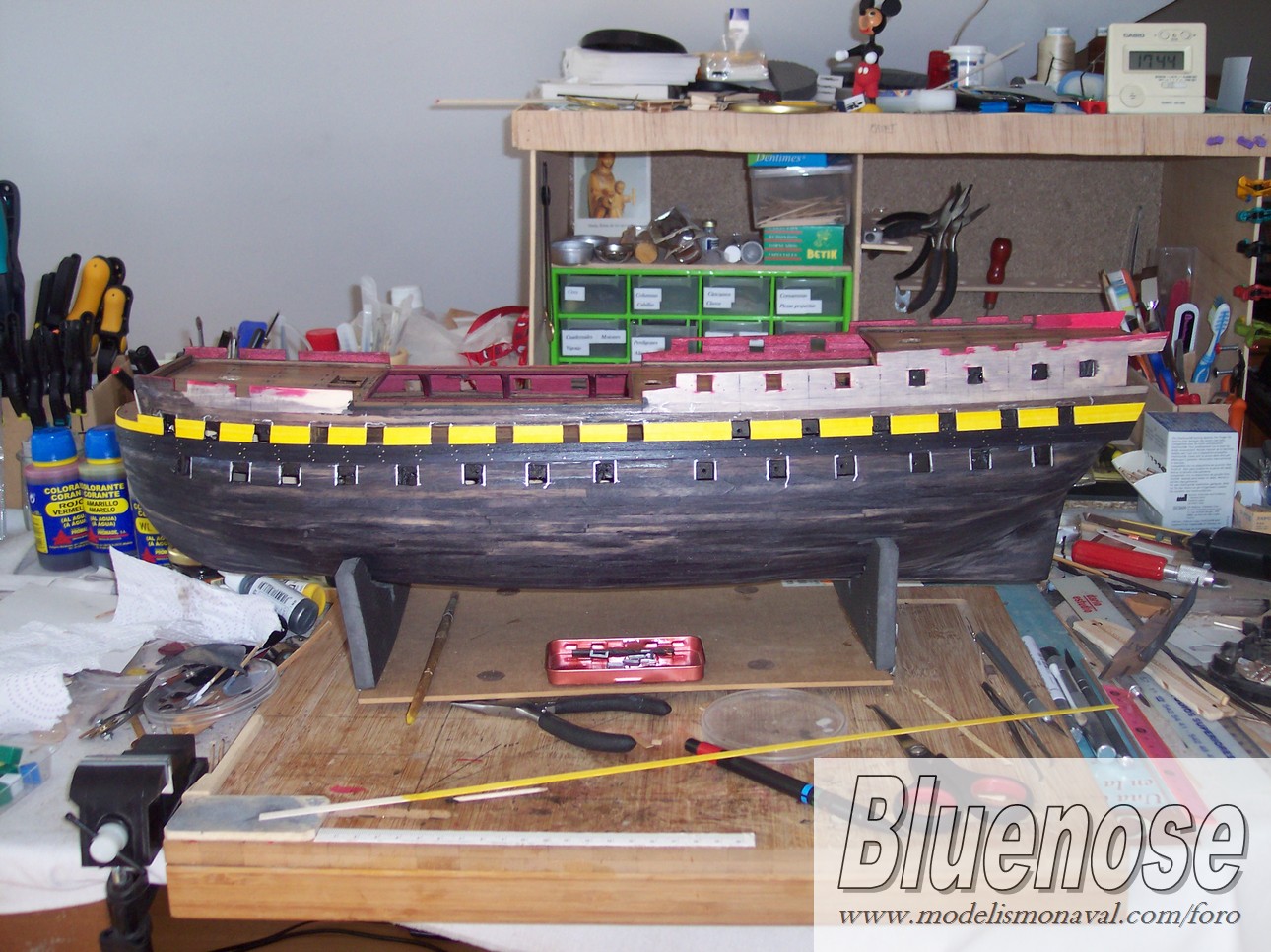

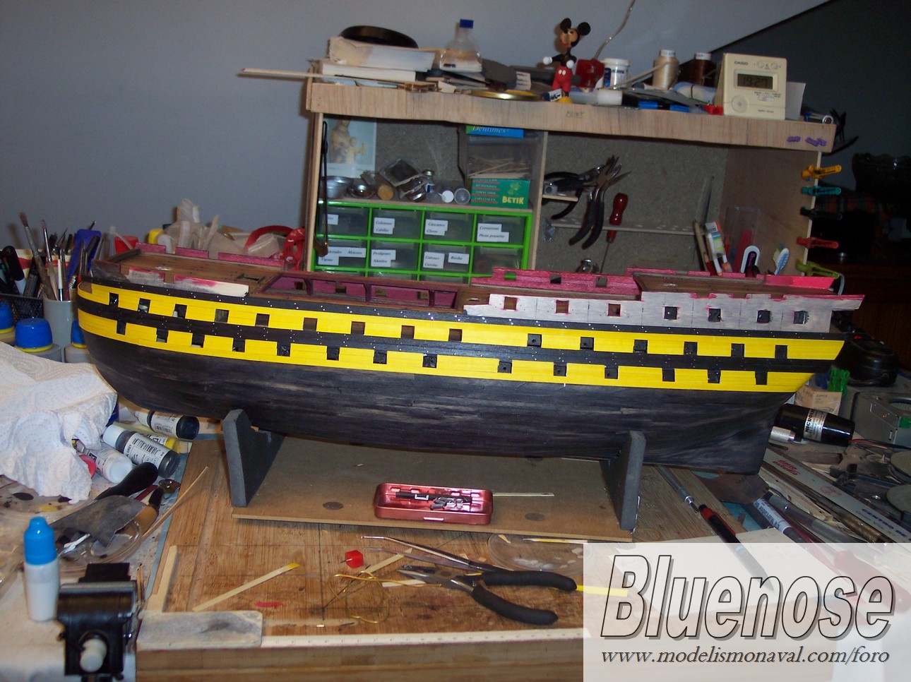

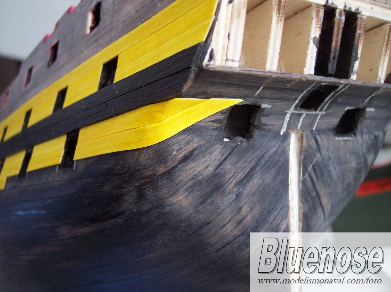

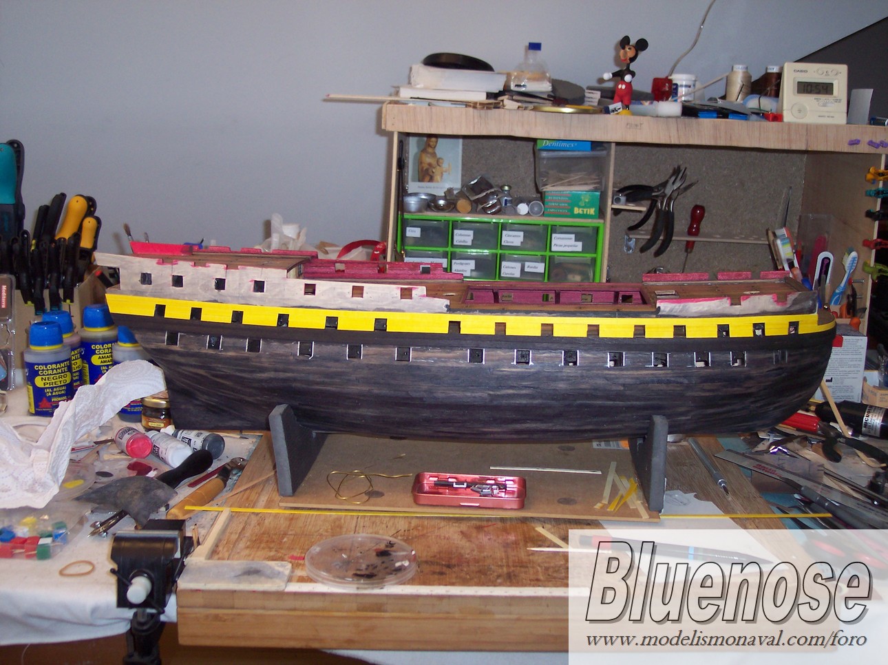

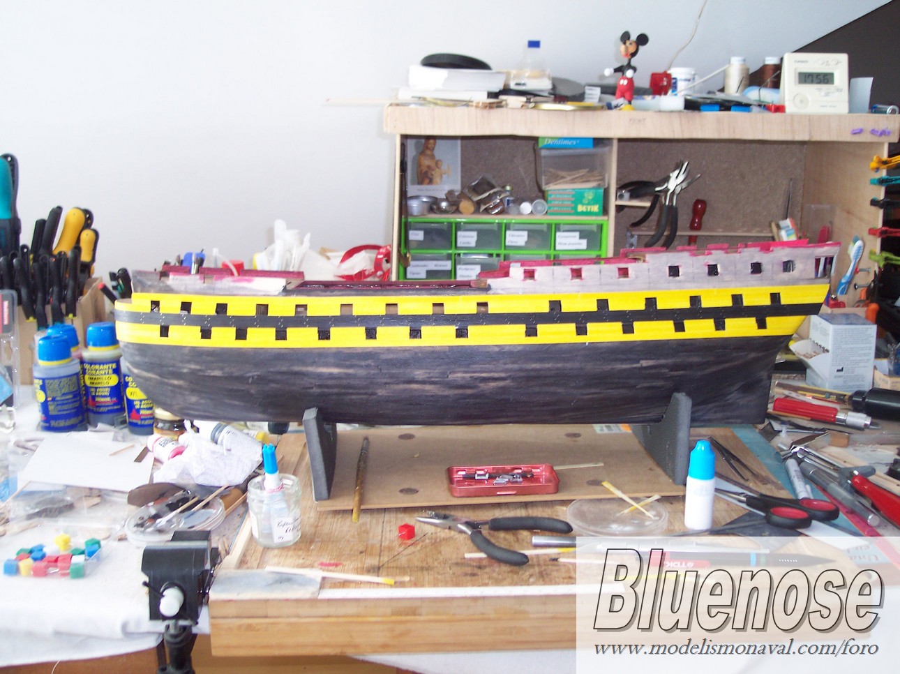

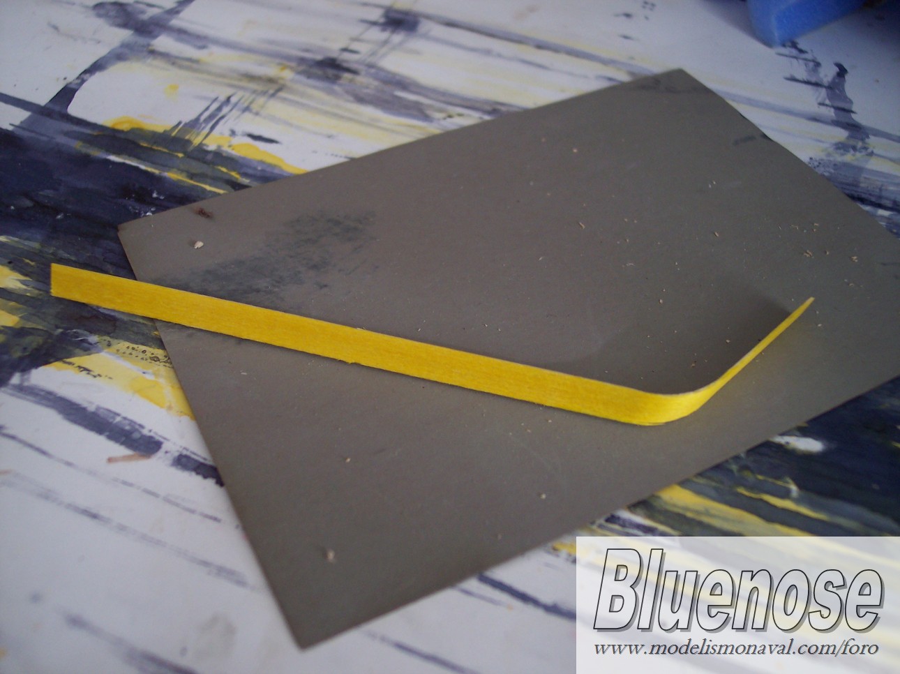

Forro del casco

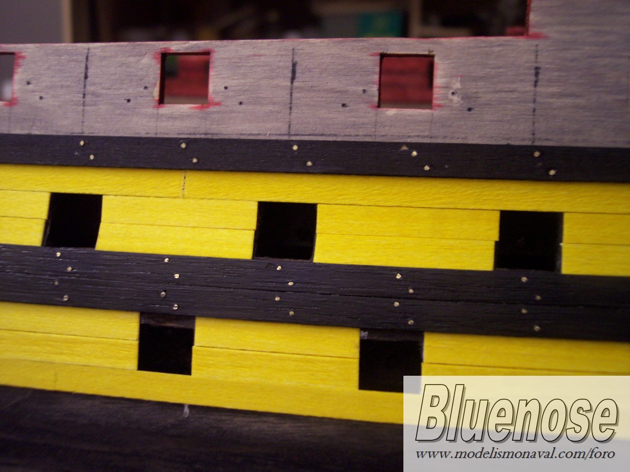

Bueno, aprovecho que tengo un ratillo libre para poner unas fotos.

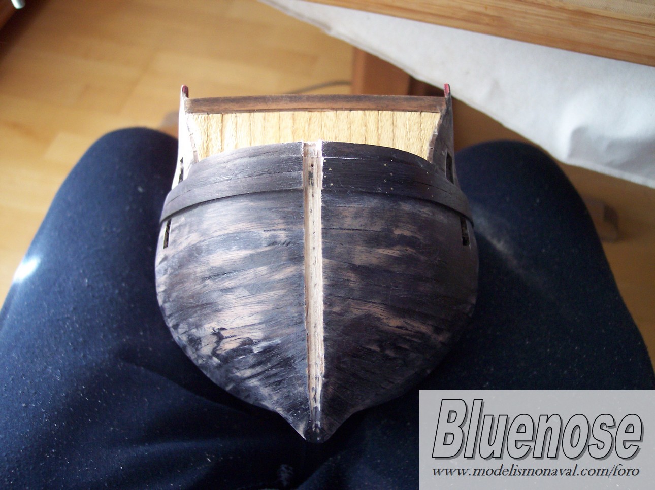

Empiezo el forrado de la obra muerta del casco, utilizo los listoncillos que había tintado de amarillo y con tapaporos. También están suavemente lijadas y listas para recibir el barniz cuando les toque.
Pongo la cinta superior y le hago el claveteado. Repito la operación con el otro lado.
