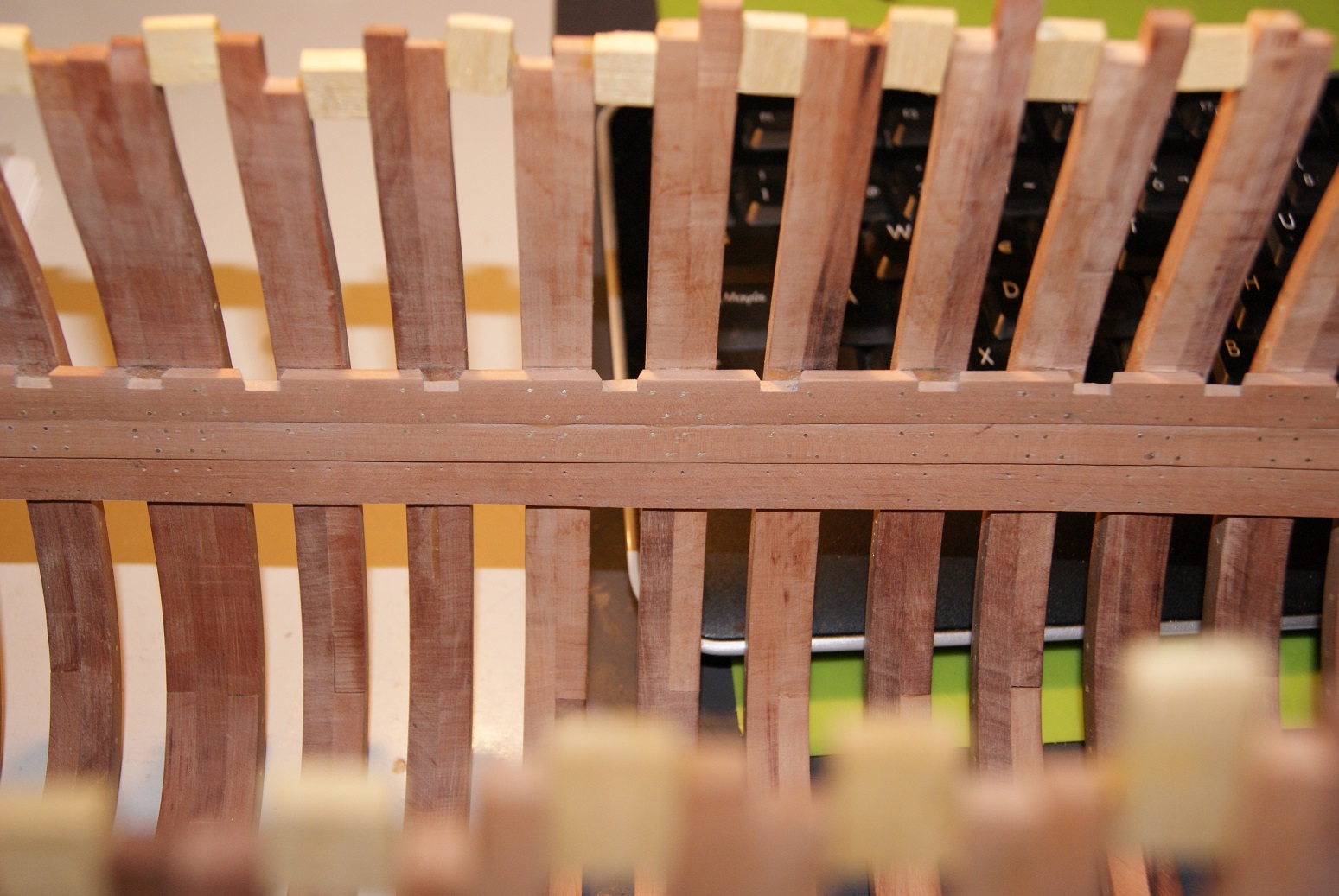

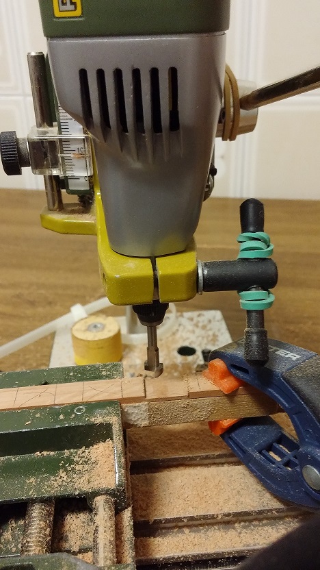

Hola a todos
Construcción de los palmejares, adjunto fotos
saludos:
Edorta.

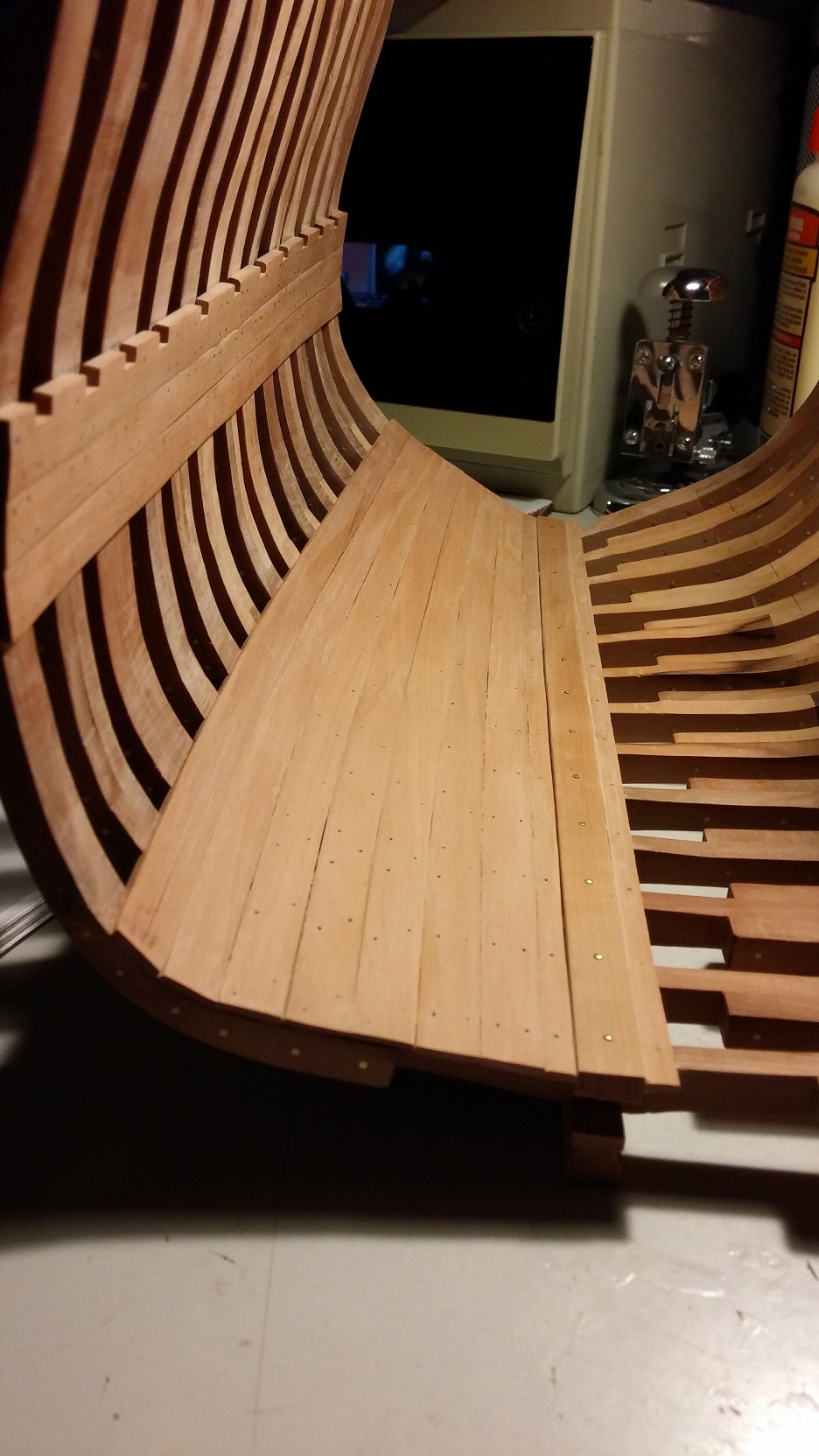

Mensajes: 189
Registrado: Jue Jun 25, 2009 7:42 pm
Ubicación: barakaldo
Re: SECCION DE LA BELLE 1684
Mensaje por edorta »

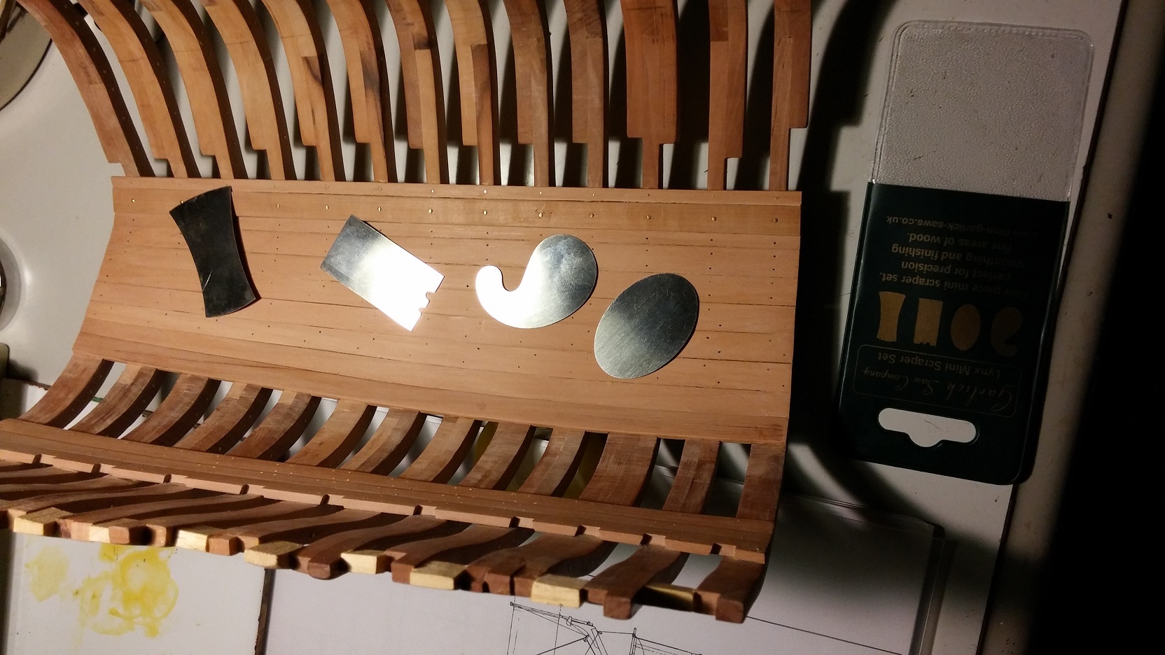

Hola a todos:

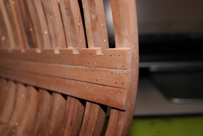

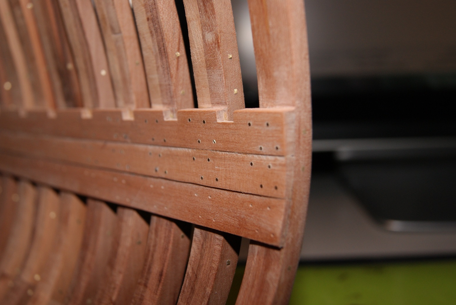

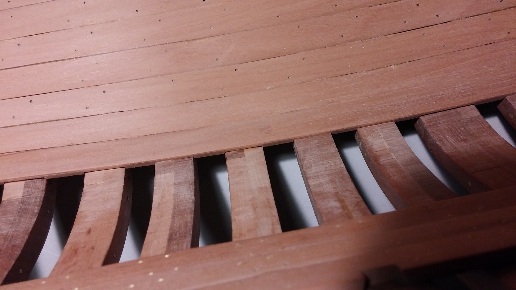

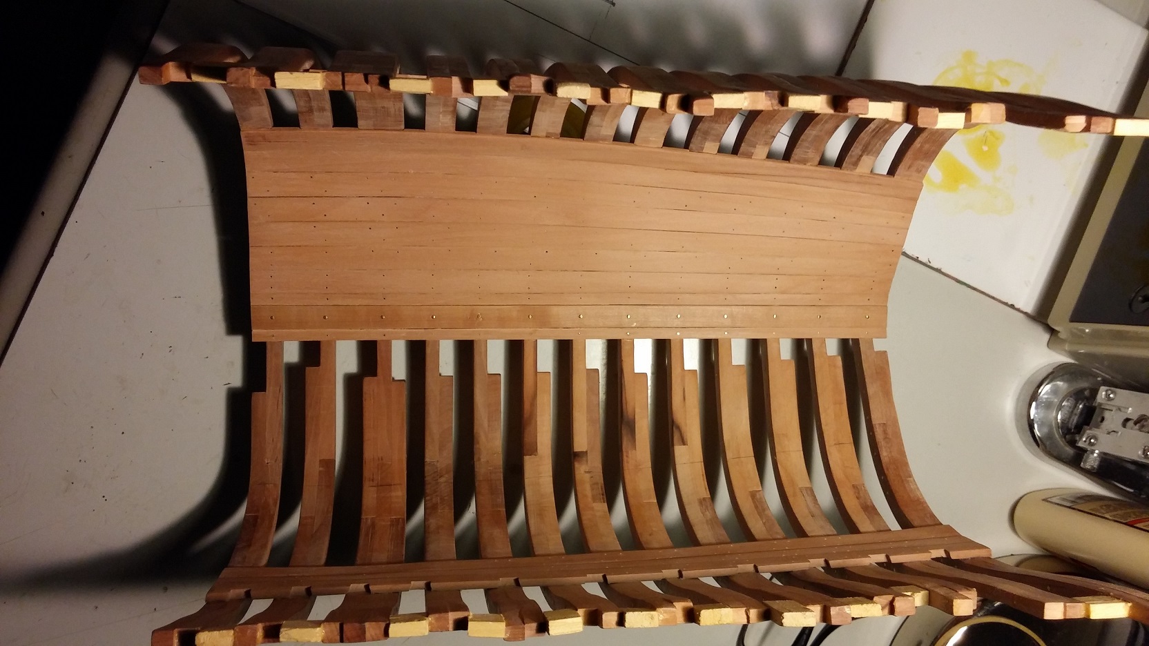

Adjunto unas fotos sobre el forrado interior.
Pregunta: El forrado interior me imagino que tendría ciertas imperfecciones, que no estaría tan pulido
como el forrado exterior del cual depende el rozamiento con el agua, lo digo por repasar con lija hasta
que quede muy pulido o dejarlo como se ve en las fotos. (que ya esta bastante igualado).

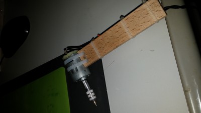

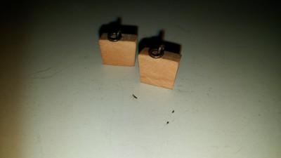

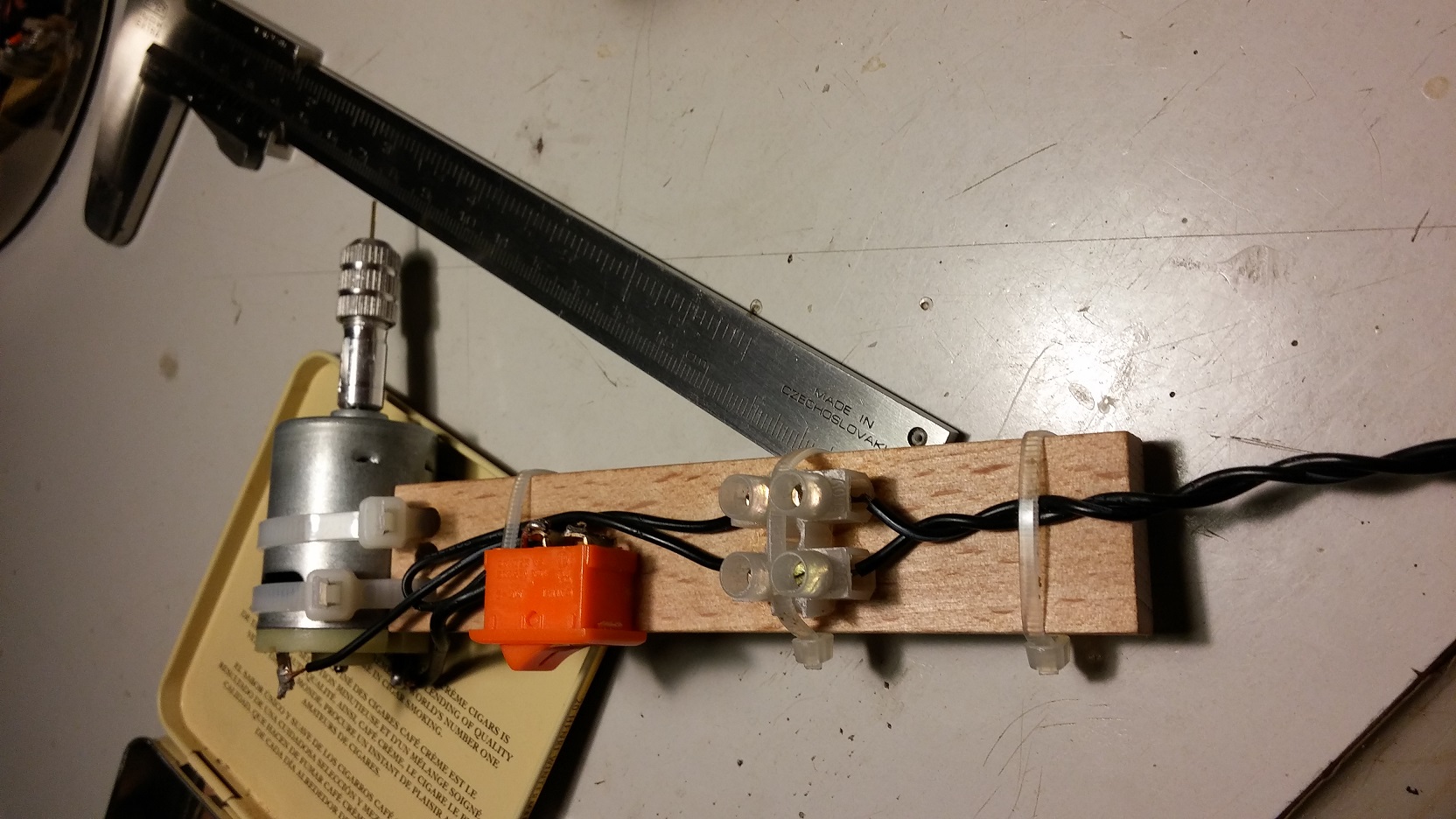

Lo he acuchillado con unas raspas pequeñas que compre por internet, me parecen un acierto. Ya veremos cuando se desafilen como me las arreglo para recuperar el filo del canto.

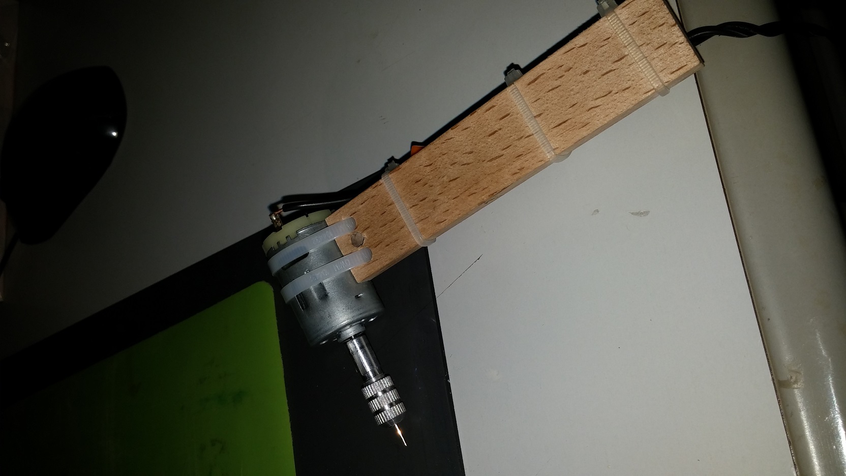

También os presento mi taladrito casero para interiores
en esta foto se puede ver los rebajes del palmejar
saludos:
Edorta.
jesusja
Mensajes: 297
Ubicación: bilbao
Mensaje por jesusja »
a mi me gusta más con pequeñas irregularidades, sino parece que está hecho en serie, pero es un gusto mas bien estético, ya que en cuestión técnica ando bastante flojo...
un saludo
jesusjabier
pesquero a vapor
ferarr
Mensajes: 492
Mensaje por ferarr »
Hola:
Lo llevas muy bien, me gusta.
El taladro casero, una gran idea.
Felicidades por tu trabajo
un saludo

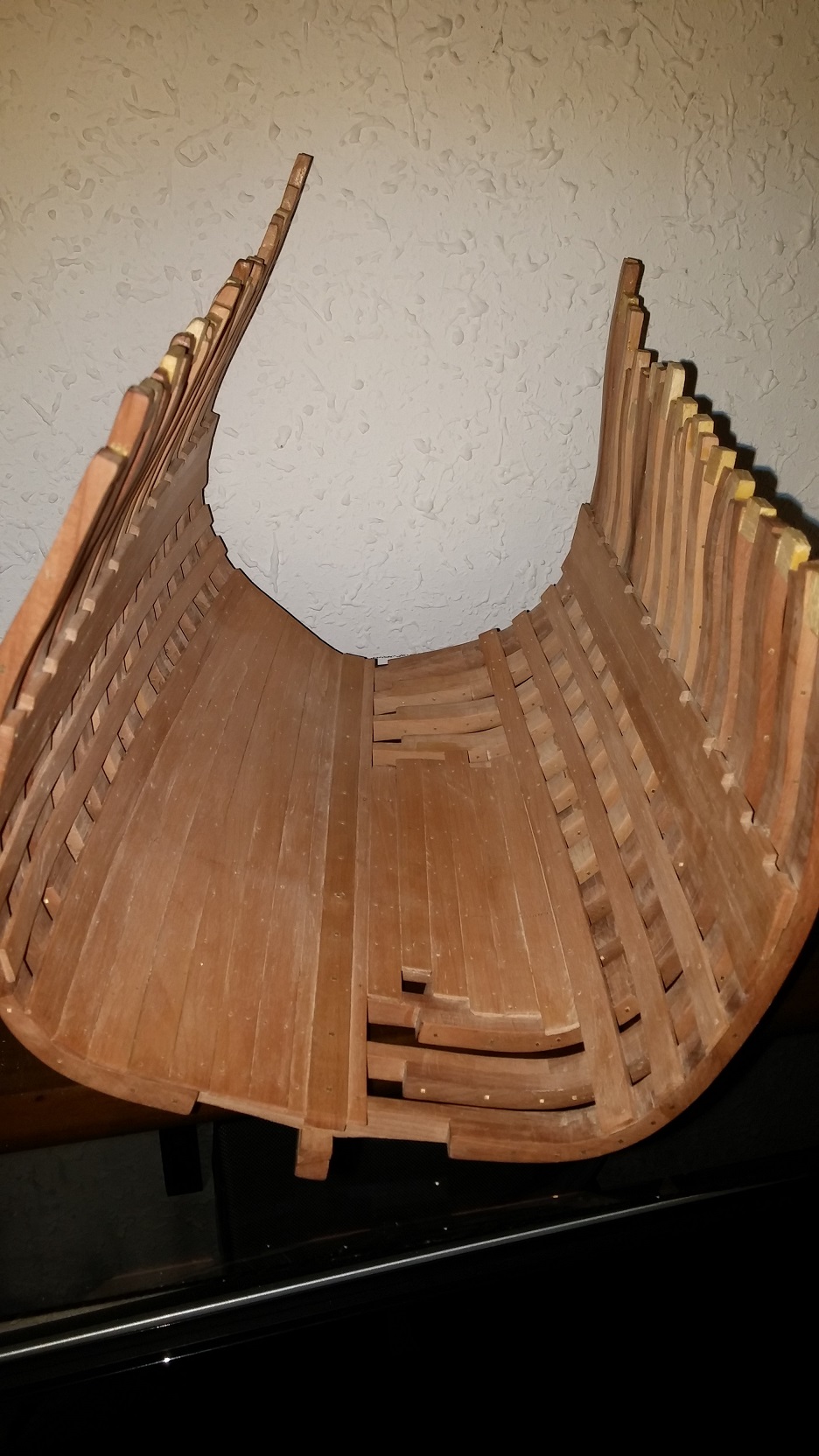

edorta
Mensajes: 189

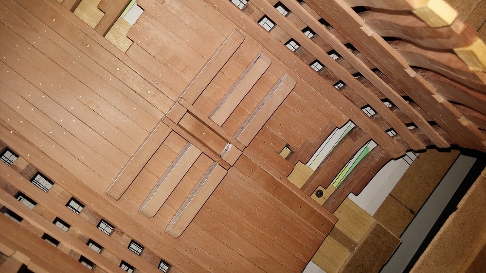

Hola a todos
Bajo dos fotos donde se ve el forro interior terminado y el empiece de la
fabricación de la carlinga del palo mayor.
El forro de la bodega en estribor esta acabado parcialmente, solamente un trozo para poder poner la carlinga.
En la foto la carlinga solo esta presentada
saludos:
Edorta.

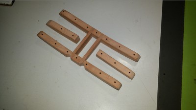

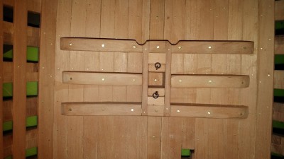

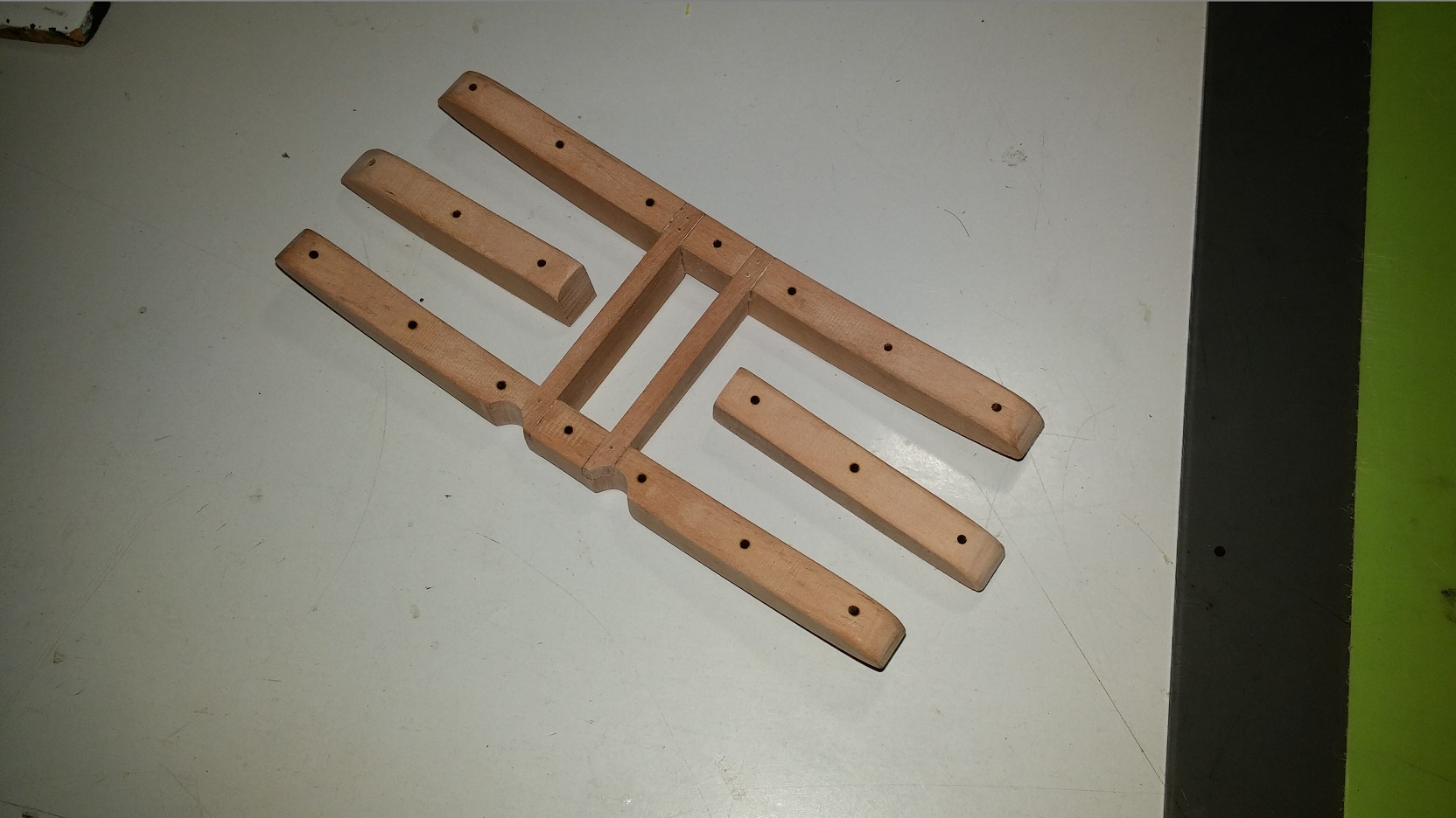

Hola a todos:
Gracias por todos los ánimos que me estáis dando.

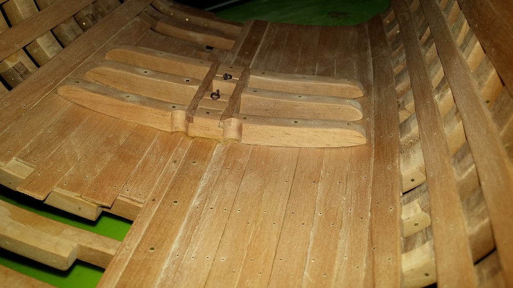

Os presento el despiece y el montaje de la carlinga
del palo mayor, su ajuste con el forro de la bodega
podía haber sido mejor, pero creo que puede valer
tal y como ha quedado.
Faltan por hacer los agujeros para el paso de las bombas.
saludos:
Edorta.

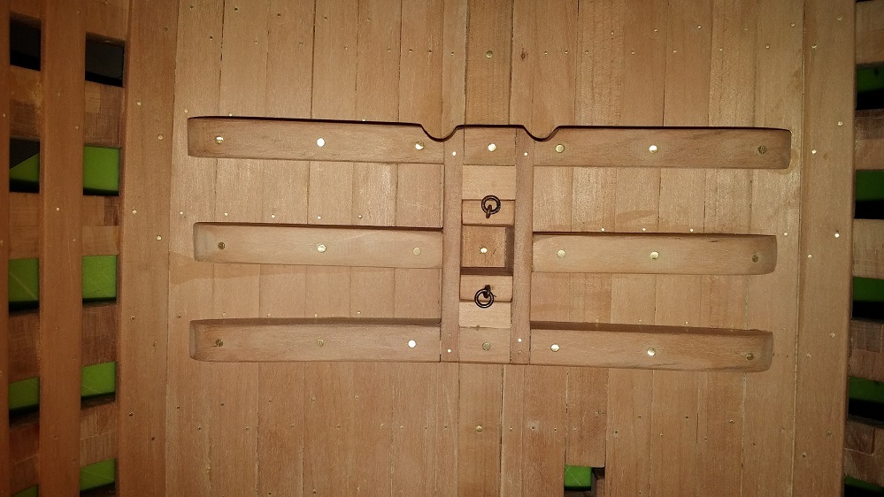

Hola a todos:

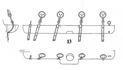

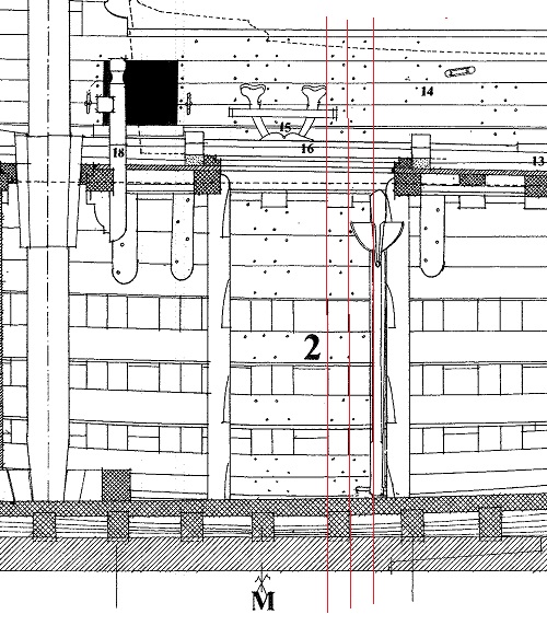

Agradecería mucho si entre los que conocéis la BELLE u otros barcos similares me podríais
decir o dar alguna orientación sobre como se fijan las mesas de guarnición de este modelo,
en los planos no se ve ningún elemento de sujeción con las cintas del casco, tampoco he visto
como las fijan en otros modelos de diferentes foros.
saludos:
Edorta.
Juan Velasco
Mensajes: 211
Ubicación: Sevilla
Mensaje por Juan Velasco »
Por lo que se ve en los planos de la Belle, no es una tabla como normalmente se ve en otros modelos, es este lo compone un macizo que debe ir fijado directamente al entablado del casco
edorta
Mensajes: 189
Juan Velasco escribió:Por lo que se ve en los planos de la Belle, no es una tabla como normalmente se ve en otros modelos, es este lo compone un macizo que debe ir fijado directamente al entablado del casco
De acuerdo, ¿pero como se fija ese macizo al entablado del casco?. En los planos no se ve ningún elemento de fijación.
saludos:
Edorta.
Juan Velasco
Mensajes: 211
Ubicación: Sevilla
Efectivamente, en ninguno de los planos se ve algún punto de fijación, por lo que supongo que deberían ir fijados por dentro con clavos o pernos arponados.

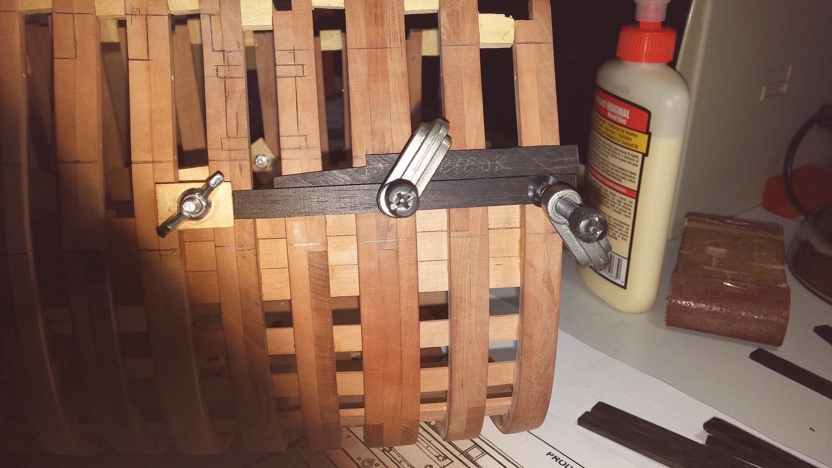

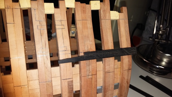

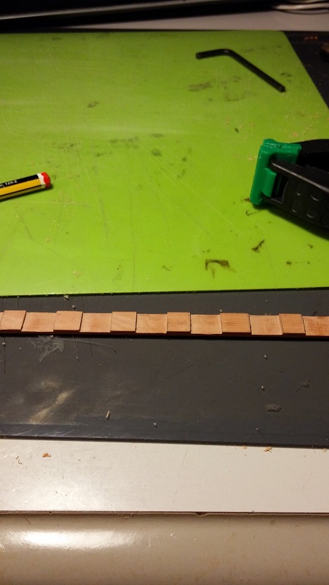

Hola a todos:
Ya he trazado portas y cintas, adjunto fotos del principio
de la colocación de las cintas.
saludos:
Edorta.

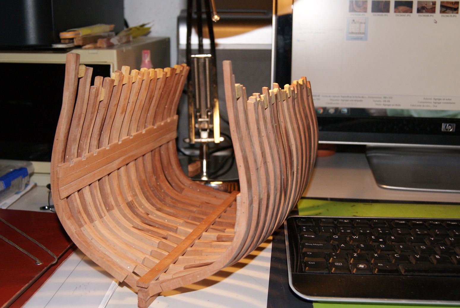

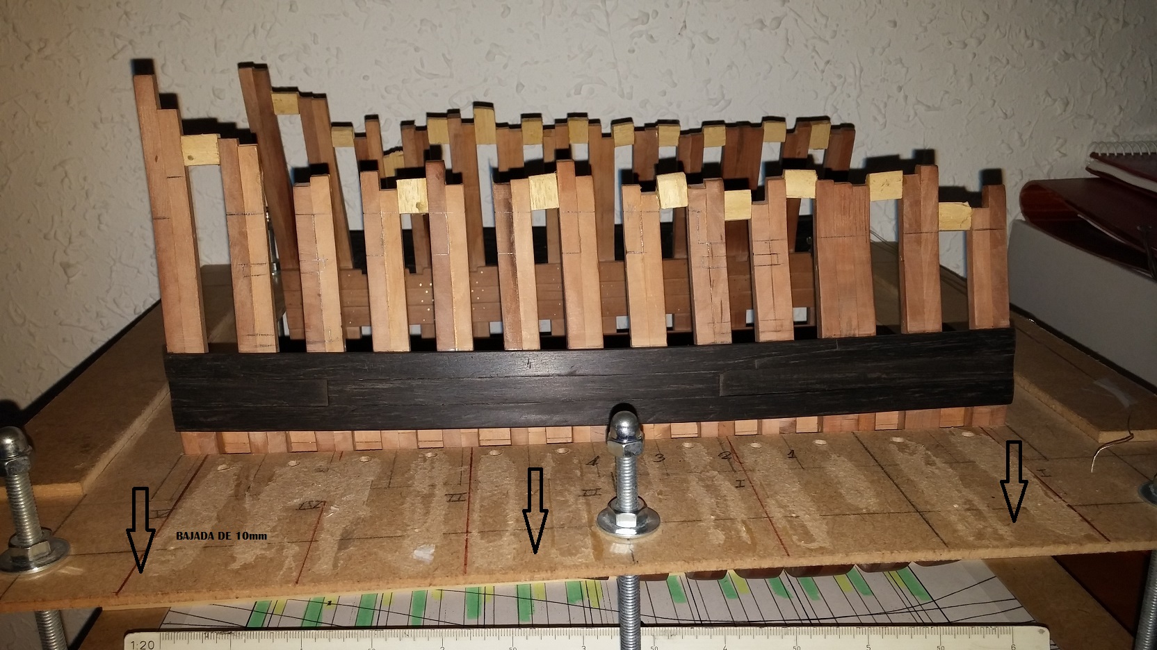

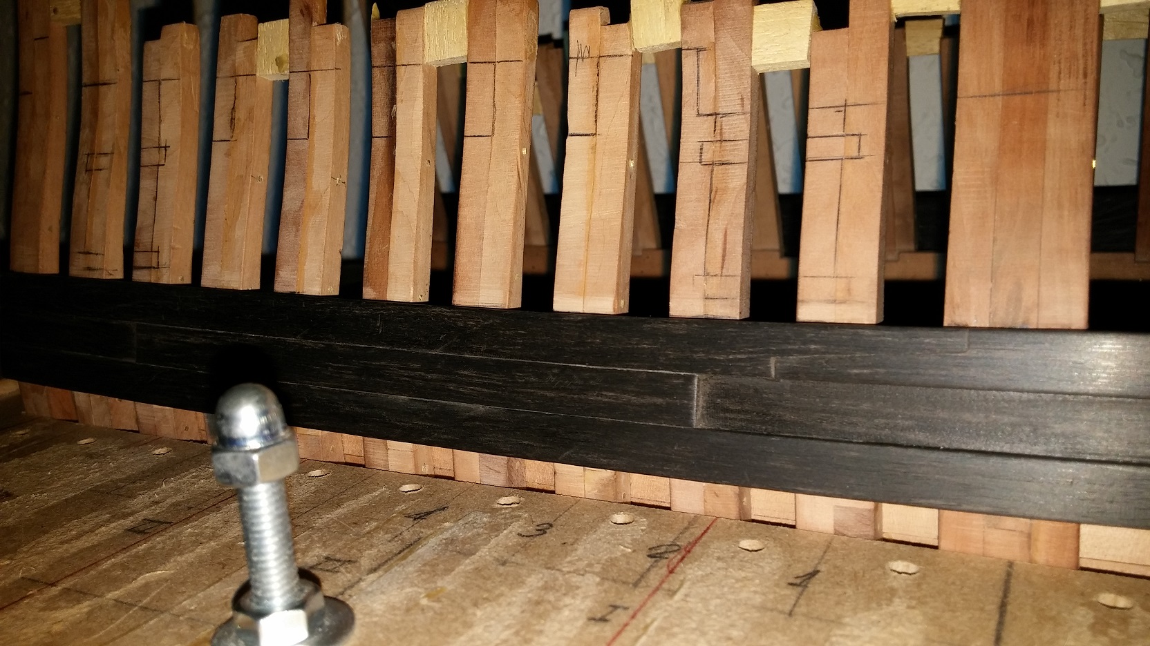

edorta
Mensajes: 189

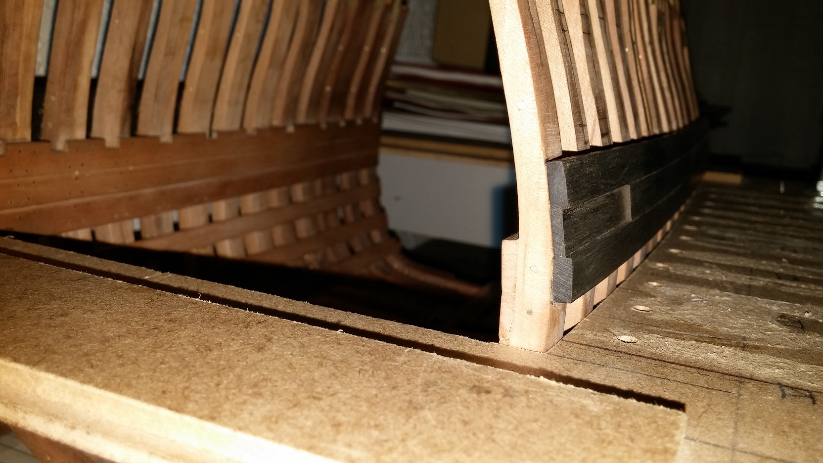

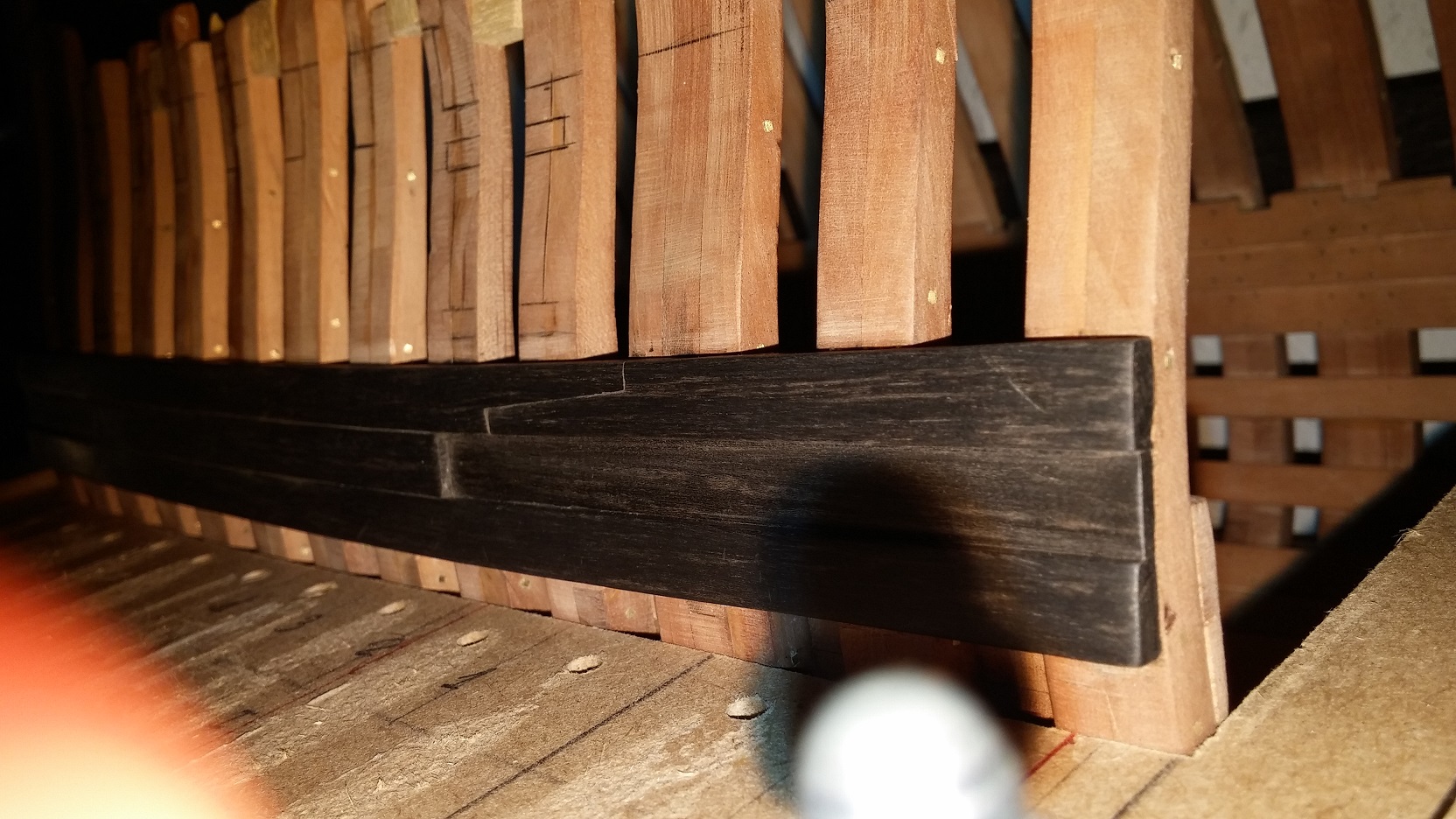

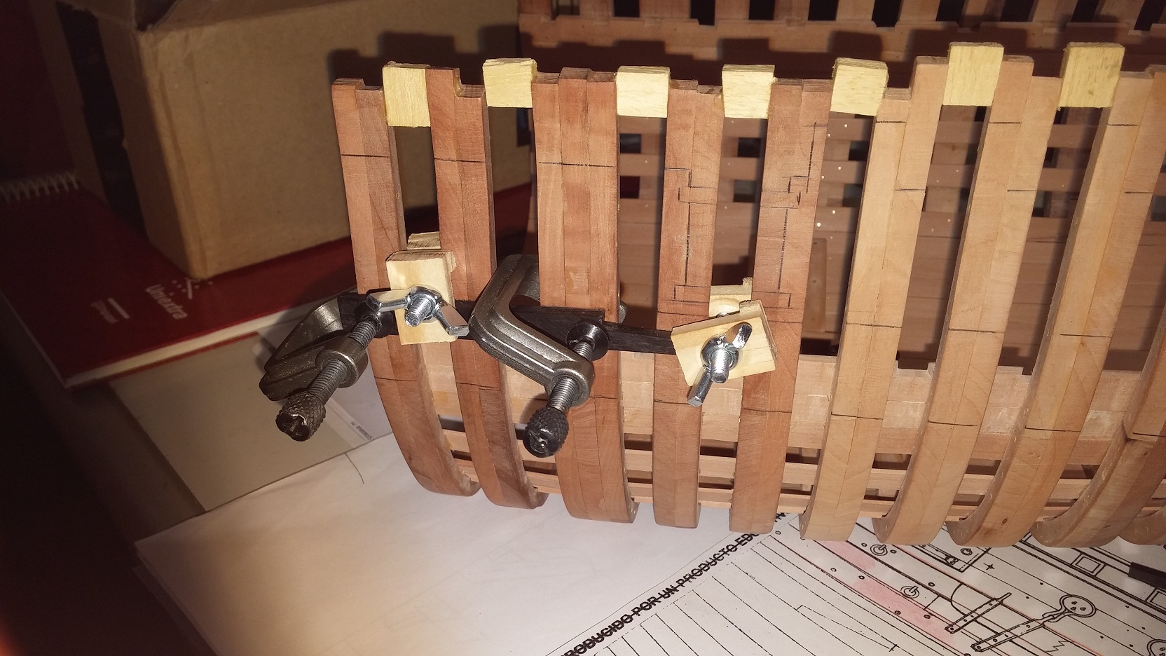

Hola a todos
Pongo algunas fotos de las cintas ya colocadas.
He bajado 10mm la tabla del picadero para librar las cintas que
sobresalen de las cuadernas.
saludos:
Edorta.
