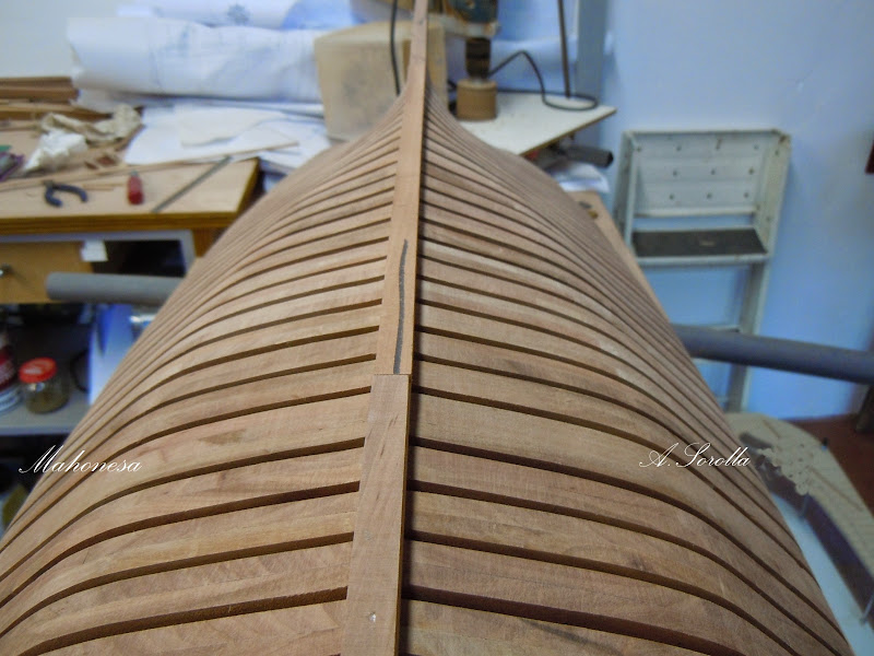

Retomando el hilo con la secuencia de trabajos que me ha parecido más lógica una vez que los fondos de la bodega ya esta entablados y finalizado el claveteado de estos mismas tablas me ha parecido adecuado el poner las cintas en el exterior del casco.
Para ello lo primero ha sido el alisar la enramada por el exterior , este paso no reviste ninguna dificultad ya que al ser exterior con un poco de cuidado se puede realizar con la lijadora de plato y conseguir sin gran esfuerzo un buen acabado.
En las fotos siguientes, en las primeras se puede apreciar el resultado del alisado exterior y en las siguientes la instalación de las cintas y su claveteado.

Con intención de darle un poco de armonía al conjunto se ha instalado el tajamar.
Y también he modificado los agujeros de escoben, se puede preciar todo esto en las fotos
Sigue ....

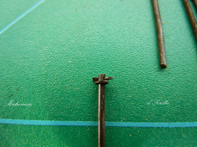

Y ya de vuelta en el interior del casco, en la primera foto que es un detalle de unas cuaderna extremas(piques) se puede apreciar el conjunto que se forma en el eje de la estructura y que contando se abajo a arriba son quilla, contra-quilla-toque y sobre-quilla que forma todo un conjunto.
En las siguientes la realización los pernos con arandela y enchavetados, que sirven para asegurar todos estos elementos entre sí. Estos pernos se instalan con las chavetas en el interior, y solamente en la última y la primera pieza de la sobrequilla.
