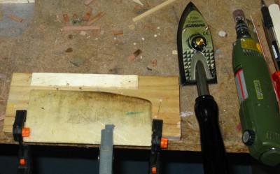

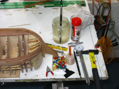

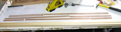

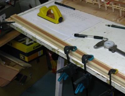

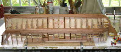

Voy a explicar como preparo las tracas, es un poco prolijo pero no he encontrado nada mejor, salvo hacerlo todo a ojo pero hay que tener muy buen ojo, o buenas tragaderas.

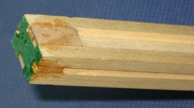

Previamente hay que construirse un afilador de tracas. el de la foto tiene ranuras para 6, 4, 2 y 1 tablillas, puede hacerse encolando unos listones de 3x5 mm. en vez de con la sierra.
Dividido el casco en zonas estudiamos el troceado de las tablillas para que no coincidan empalmes sobre la misma cuaderna si no hay cinco tracas de separación. ( foto)

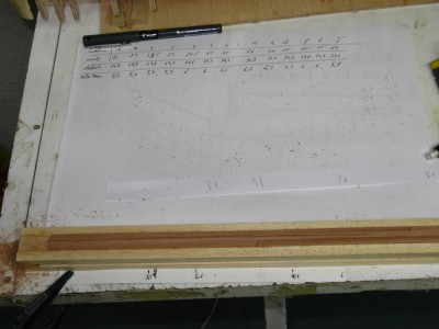

Vamos a preparar las tres primeras tracas de la primera zona para ambas bandas. Medimos el ancho de la banda en una serie de cuadernas, cuidando de medir perpendicularmente a la dirección de la traca, y anotamos los anchos en una tabla. foto
En la misma tabla anotamos el ancho anterior dividido por cinco que es el número de tracas de cada zona, no hace falta calculadora, se multiplica por dos y se divide por diez de memoria.
Ahora necesitamos saber a qué distancia quedan las cuadernas en la traca media, cortamos una tira de papel y apoyando en el centro de la zona marcamos las cuadernas, solo hacen falta las que hay que rebajar.

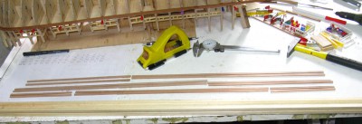

Cortamos las tablillas de las tracas de acuerdo con el despiece señalado y las identificamos a lápiz para que no haya confusión, por ejemplo, la tablilla E132 es del costado de estribor, de la zona 1, de la traca 3 y es la nº 2 empezando por proa
Montamos el afilador con las tablillas y pegado a él sujetamos la tira de papel con las marcas de las cuadernas. foto
Afilamos con el cepillo y lija controlando el ancho con el calibre.

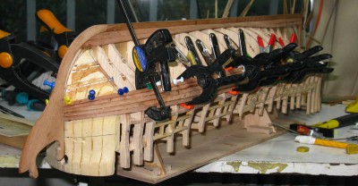

Comprobamos sobre el casco en la roda y en el yugo si vamos bien , ( yo no lo he hecho)

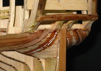

Con el cepillo y la lija ajustamos midiendo con el calibre.

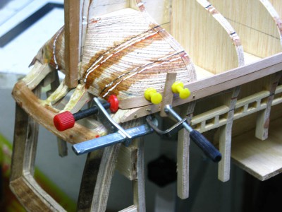

Empezamos la colocación , notar que está puesta provisional una traca que figura la más baja de la cinta, una vez pegada la primera traca se quita.
La razón de hacerlo así es que si se pone la cinta primero hay que forrar antes la bovedilla por lo que las tracas que van al yugo que son difíciles las tenemos que ajustar en ese extremo en cambio de esta manera , aunque sobre un poco de traca sobre la bovedilla luego se cortan según la línea del yugo.

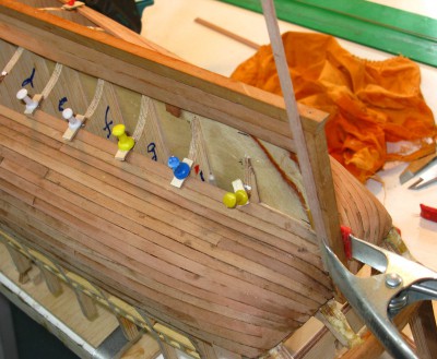

Hola Leopoldo
Practico el sistema de distribución y afilado de trancas para el forro que as explicado.
En cuanto a la tranca que va inmediatamente bajo de los cintones, como bien dices es de las mas complejas sobre todo en la parte que va sobre el yugo debido a la curva tan cerrada que tiene que asumir, quería comentar que por mi parte yo esta curva la realizo con una pieza separada y a partir de un bloque de madera.
Se puede ver una realización de esta pieza AQUI

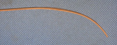

Hola Adrián, gracias por tu intervención.

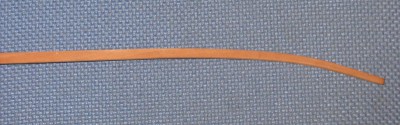

El labrado de la traca en cuestión es inevitable en dos casos, si eres un artista o si es de ébano.

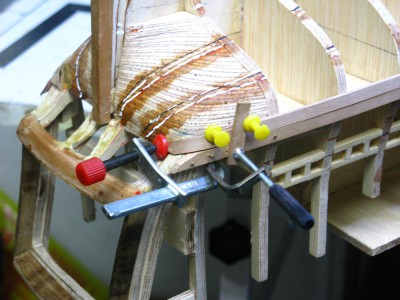

En peral se alcanza a curvar sin esfuerzo, estas dos primeras han salido bien a la primera, pero en las siguientes he roto dos por ir deprisa.Pongo unas fotos aclaratorias.

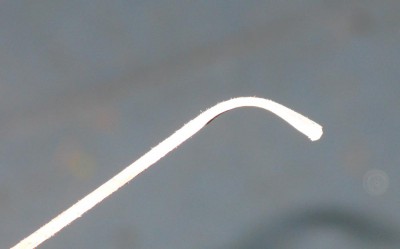

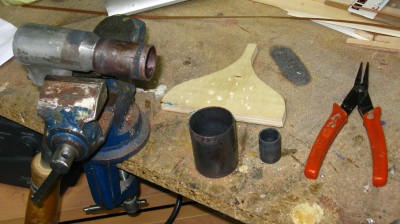

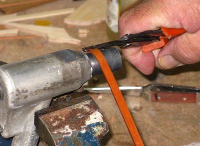

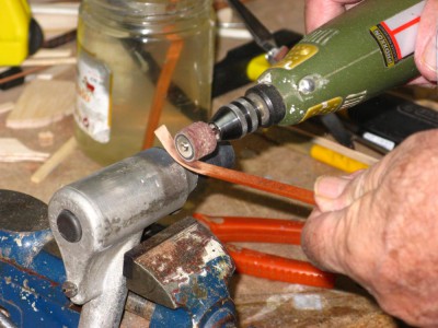

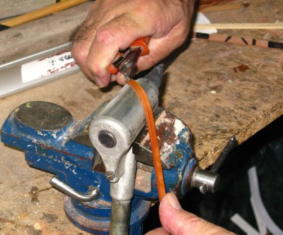

Me he confundido, el artilugio para curvado por canto es este. La pinza petálica sirve par regular la ranura en función del ancho de la traca, la plancha es de forrar aviones pero vale cualquiera ( supongo)

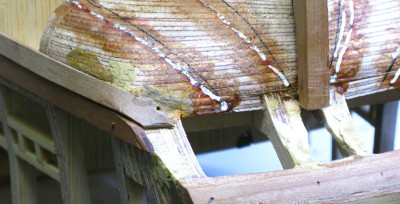

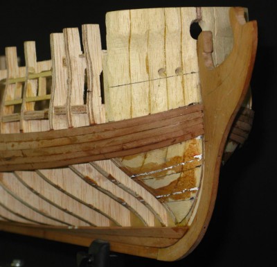

Hola Leo como te decía estos trabajos los considero los mas difíciles de ejecutar.El forro lo veo que lo estas llevando bastante bien pensando siempre que ira pintado no?
Por decirte algo,veo o creo ver mucho resto de cola por encima de las tracas,aunque si vas a pintarlo solo es cuestión de lija.

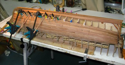

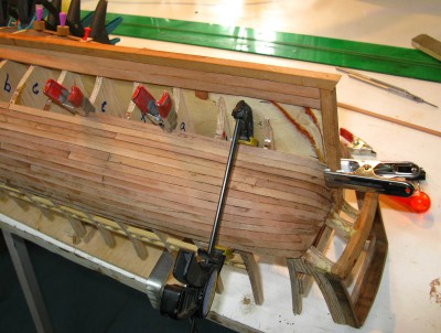

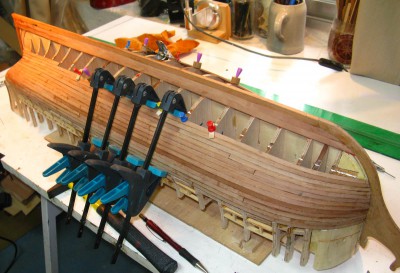

Hola, a petición de Michael pongo unas fotos del forrado.
Va muy retrasado por exceso de dedicación familiar ( ya se va arreglando) y porque estoy en paralelo haciendo los planos constructivos de un navío.

Gracias Leo,me encanta como lo llevas.Creo que esta parte de forrar el casco es muy difícil pero a la vez muy gratificante una vez que lo acabas y le das unas manitas de lija.

Buenos días Leopoldo, bueno en primer lugar darle las gracias a michael por la feliz idea de pedirte de que pongas unas imágenes del forrado del caco, y por supuesto a ti también por hacerle caso. Creo sinceramente que estamos viendo una forma de cerrar un casco, que para muchos de nosotros servirá de referencia.
Te felicito amigo, estas haciendo un trabajo de los que compensan por el esfuerzo físico y el tiempo invertido.
