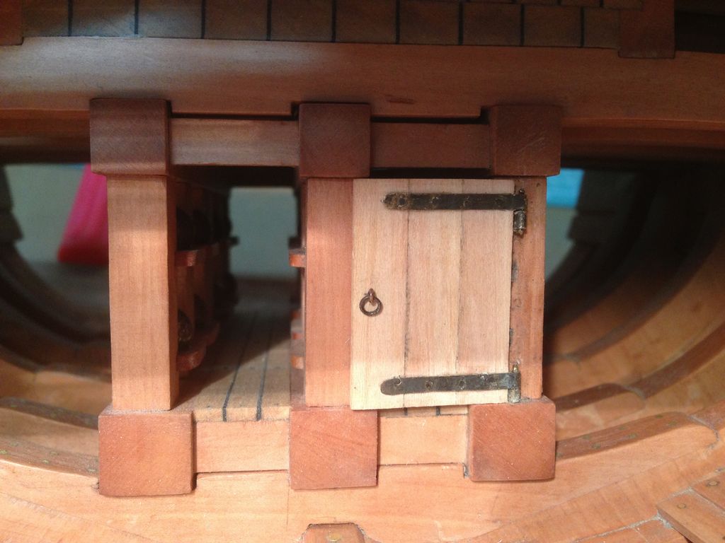

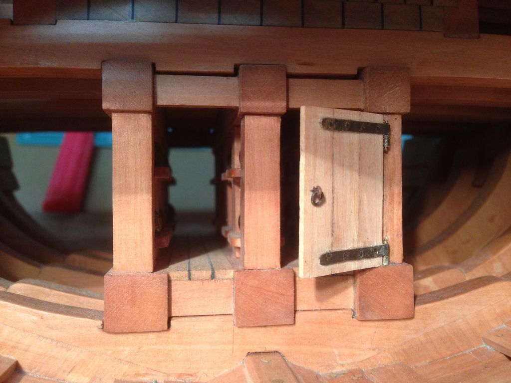

Finalmente he sacado las dos puertas del pañol de proyectiles que no me gustaban nada y he hecho una sola adelgazando las bisagras de 3 a 2 mm. Para no hacer más agujeros para las bisagras he utilizado dos de los que ya estaban hechos.

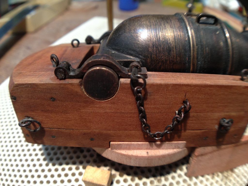

Mensaje por Migue »

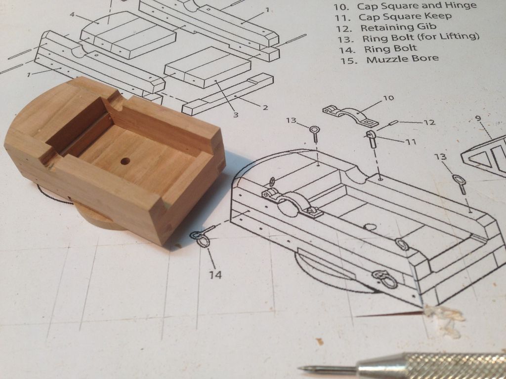

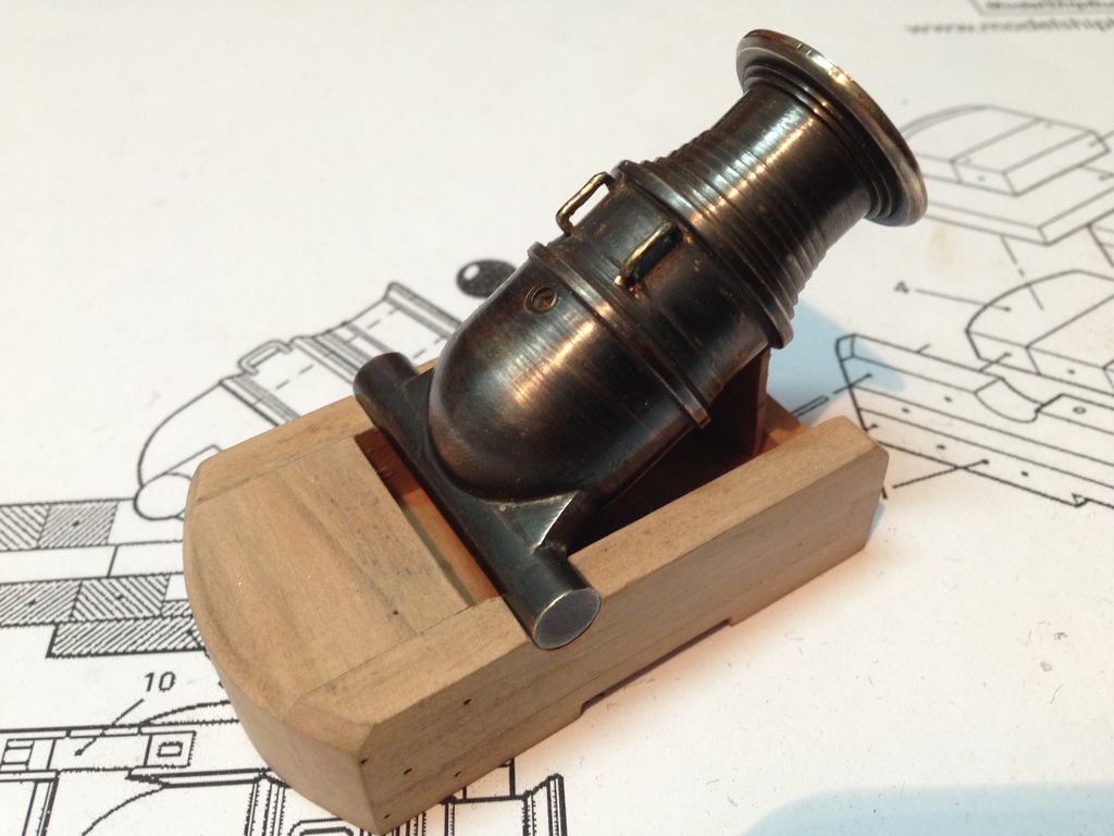

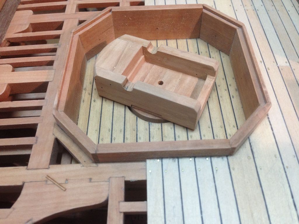

Cureña de la bombarda montada.

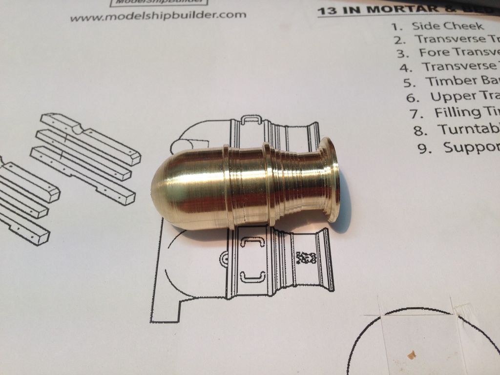

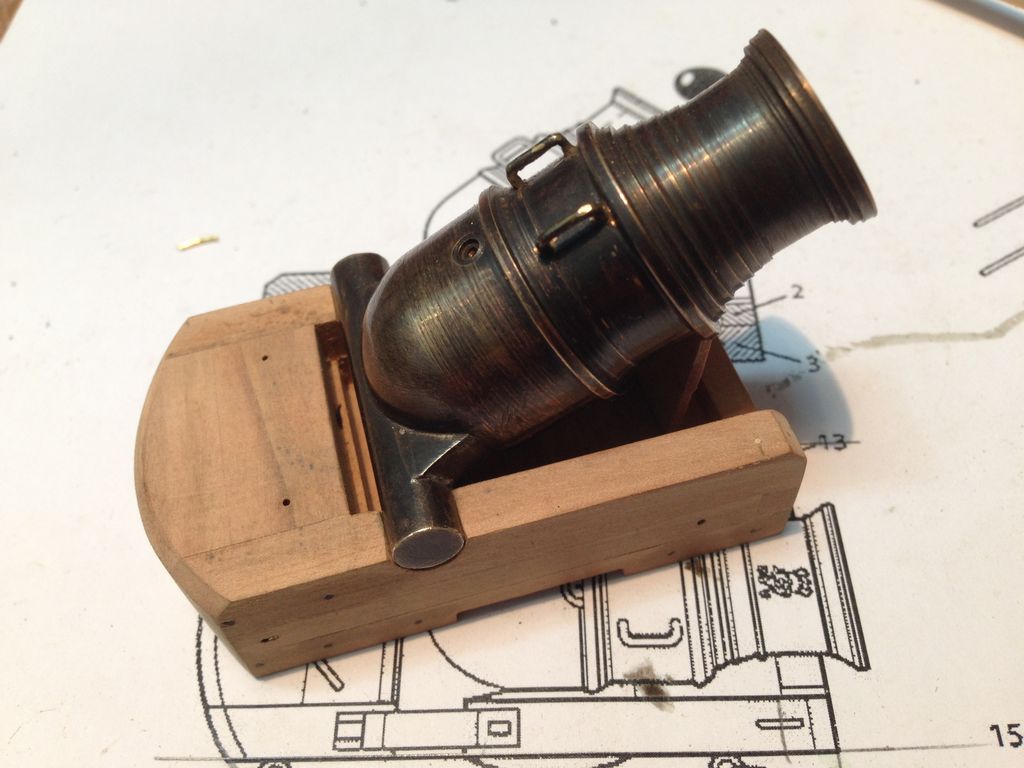

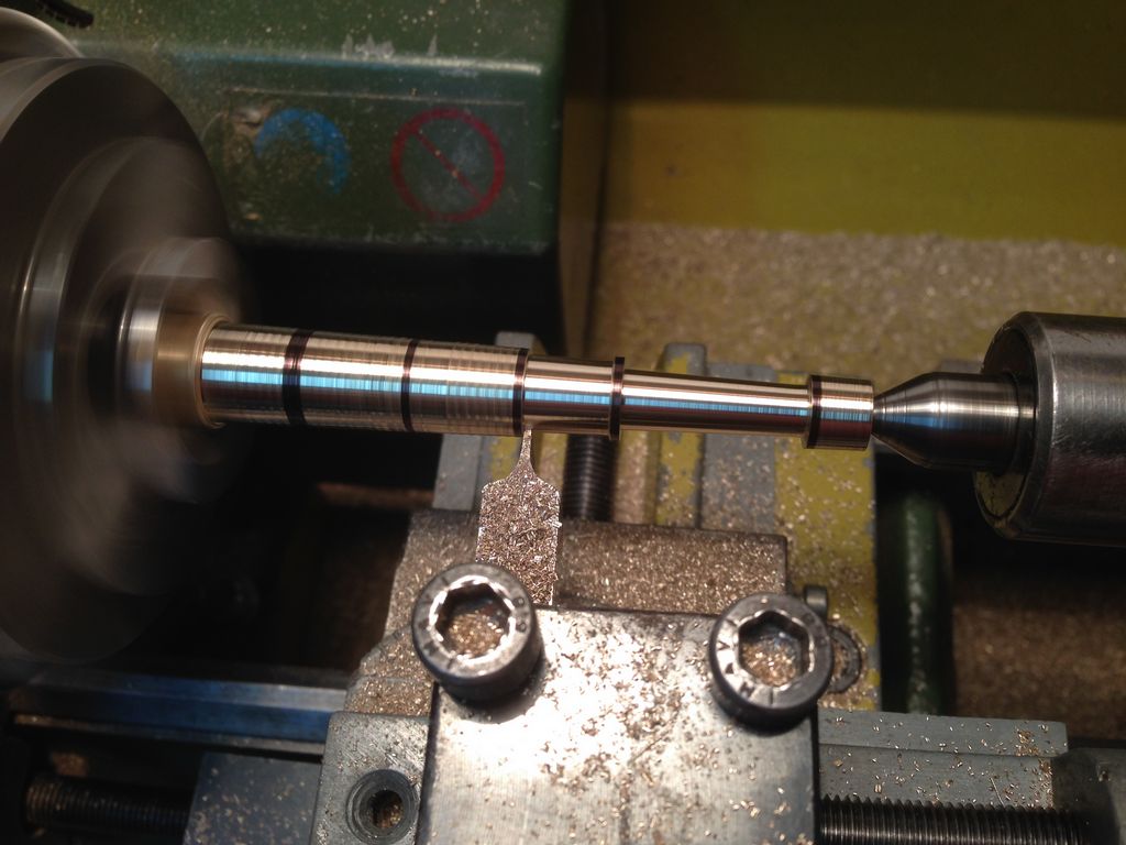

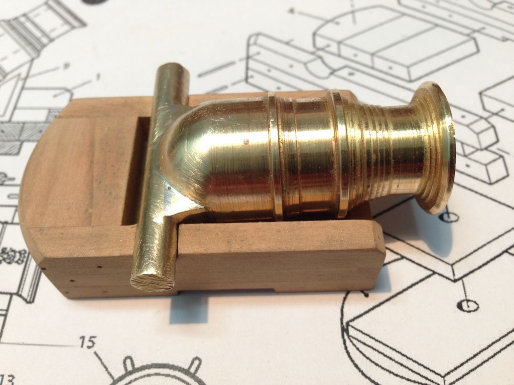

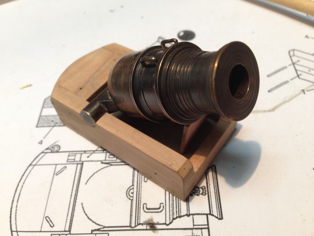

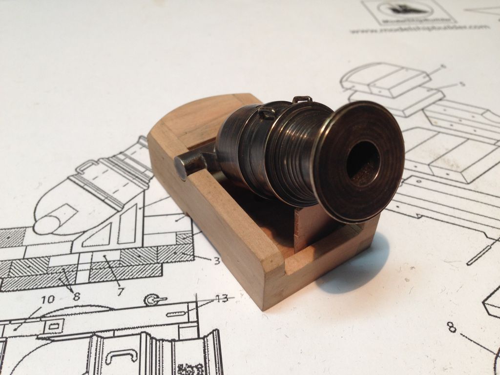

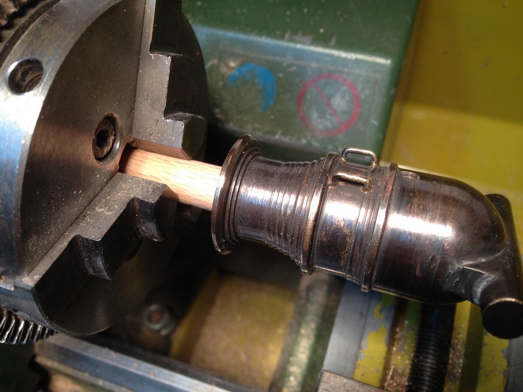

Bombarda torneada y presentada en la cureña.
Migue
Mensajes: 411
Registrado: Mar Feb 22, 2011 9:16 am
Ubicación: Arenys de Mar (Barcelona)

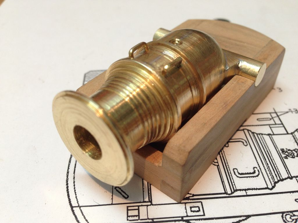

Re: Sección Central de la Bombarda "Granado" (Terminada)

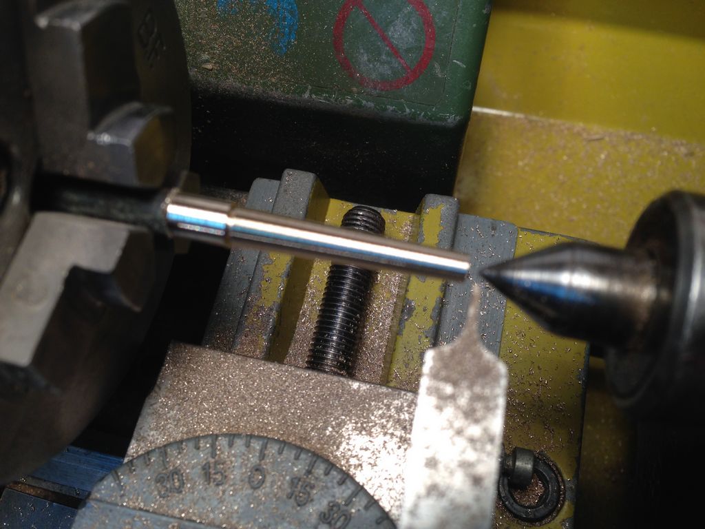

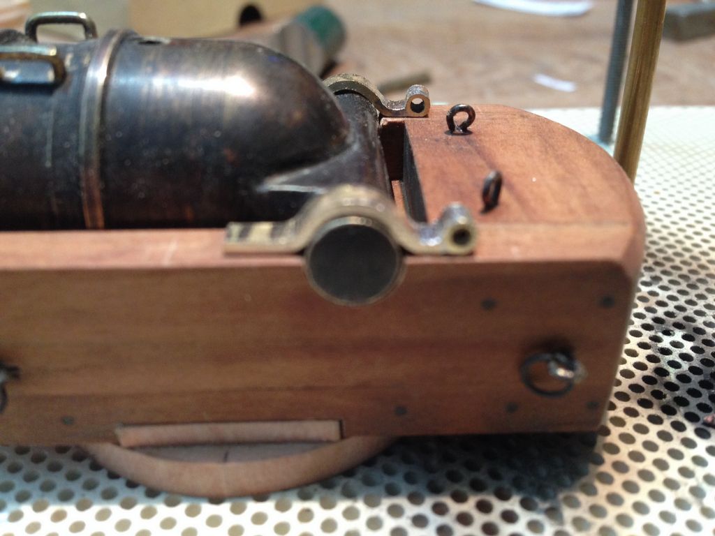

Mensaje por Migue »
¿A qué queda chula? Pues no, gracias al ojo de águila de un buen amigo que me ha hecho ver que las medidas de la parte de la boca estaban mal. Hacia 22 mm cuando su medida tenía que ser de 18mm. Como la parte de apoyo en la cureña ya estaba soldada no la podía volver a tornear como lo había hecho antes. He tenido que estacar la bombarda en un listón redondeado y éste en el torno y así lo he podido hacer.
Ahora ya queda mejor.

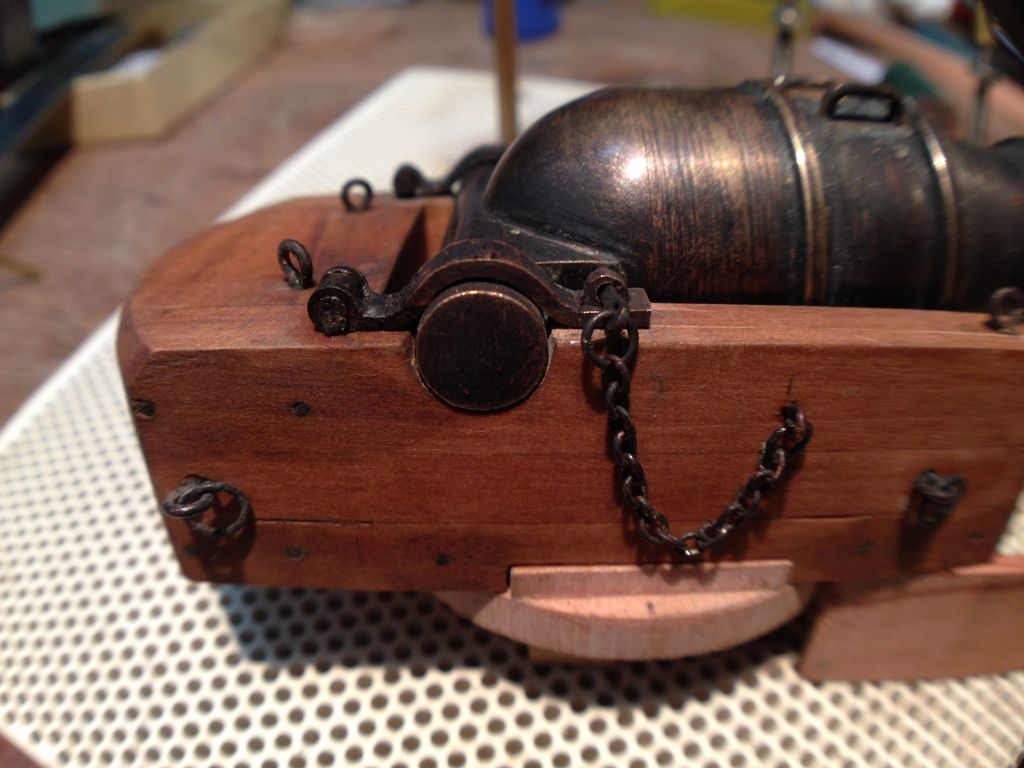

Mensaje por Migue »

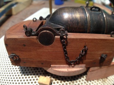

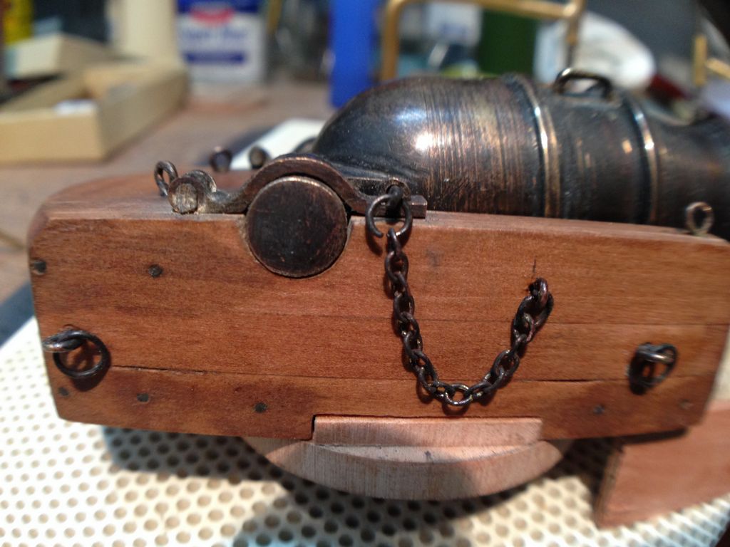

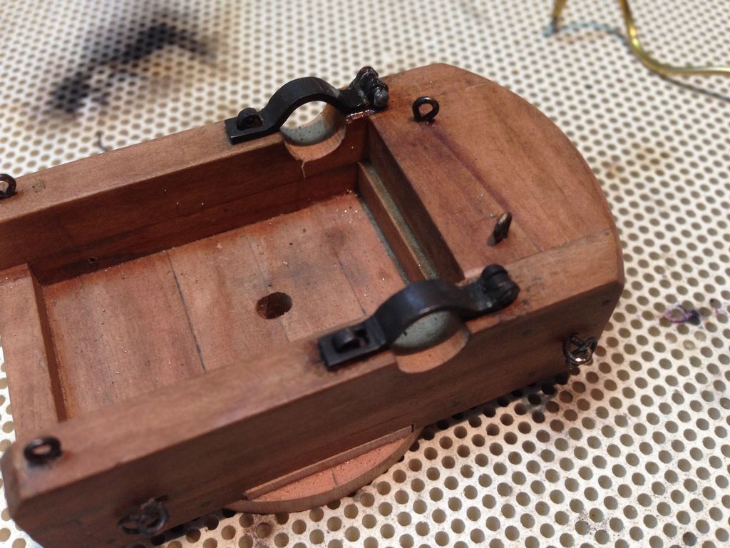

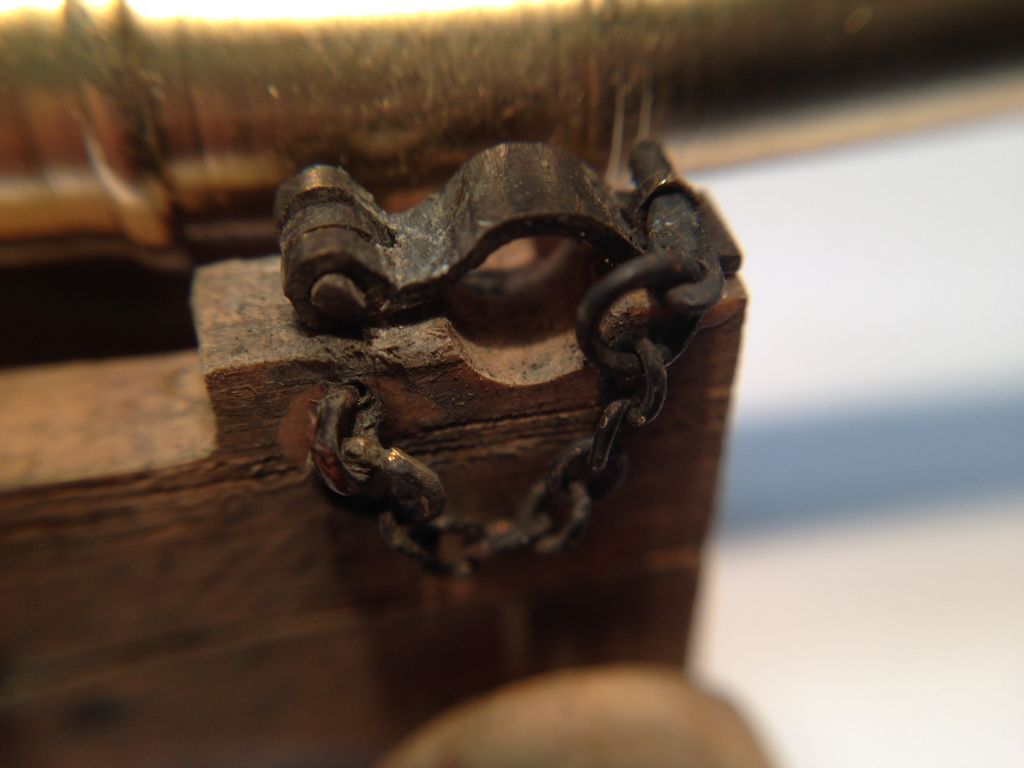

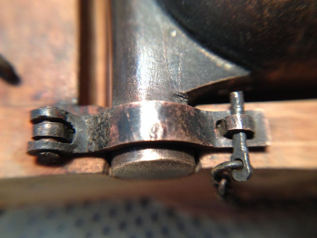

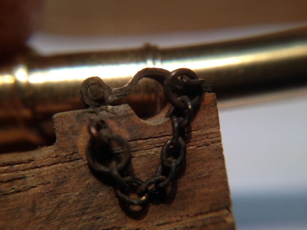

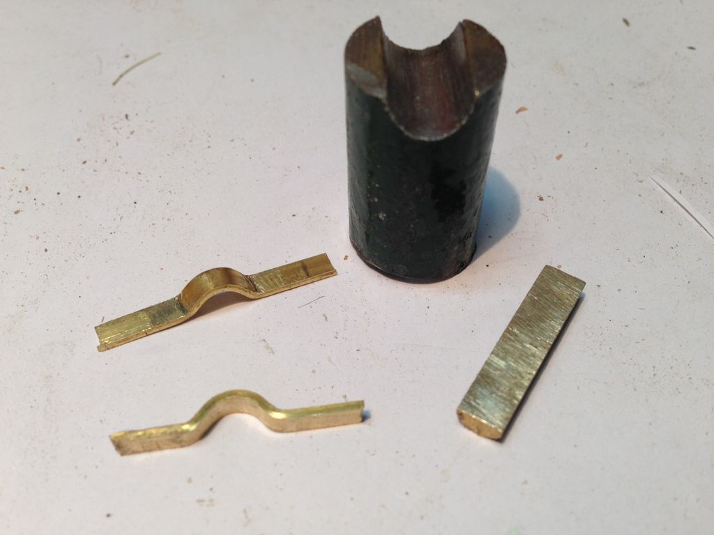

Para hacer las sobremuñoneras del mortero he tenido alguna dificultad porque se tiene que hacer con plancha de 1 mm y no había manera de darle la forma redondeada correcta de la muñonera. Al final se me ha ocurrido hacer una contraforma limando un trozo de hierro para posteriormente golpear con un martillo sobre una media luna de latón con la forma y tamaño que necesitaba y no ha quedado mal.
También le he hecho los pasadores y le he puesto unas cadenas para darle un poco más de vistosidad.

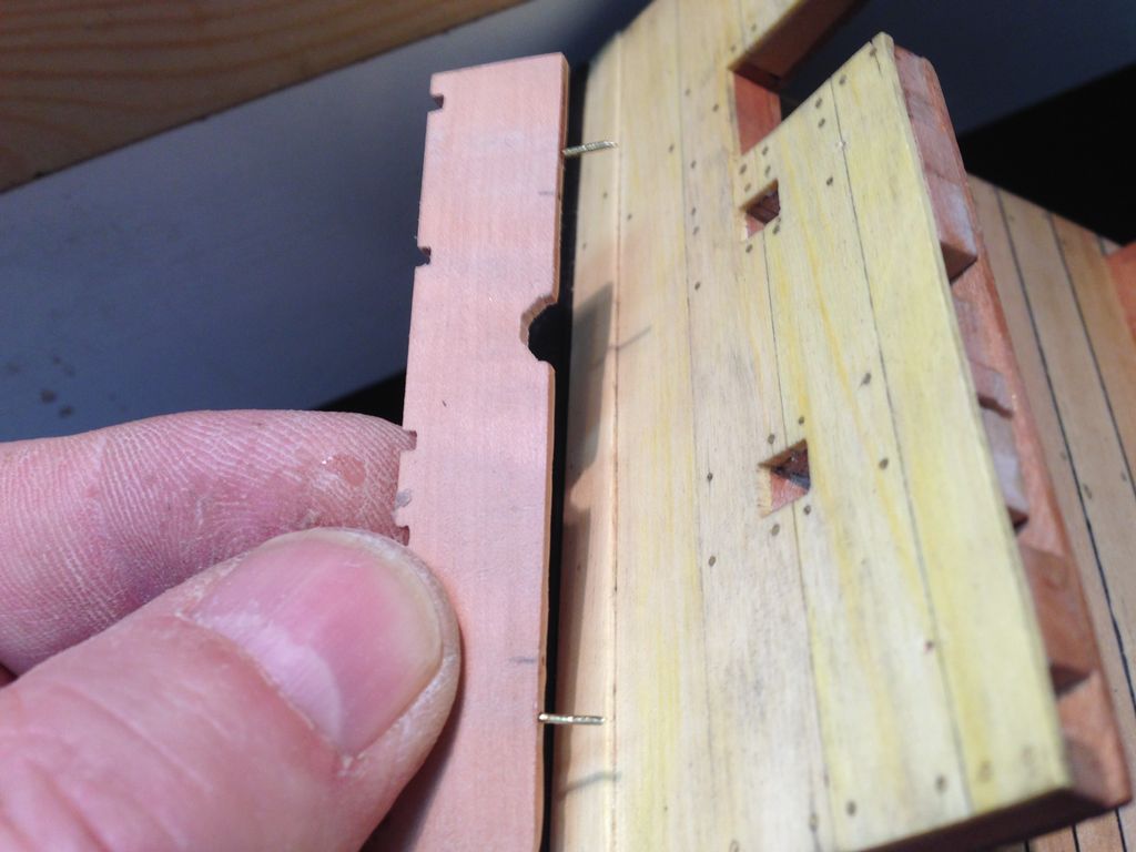

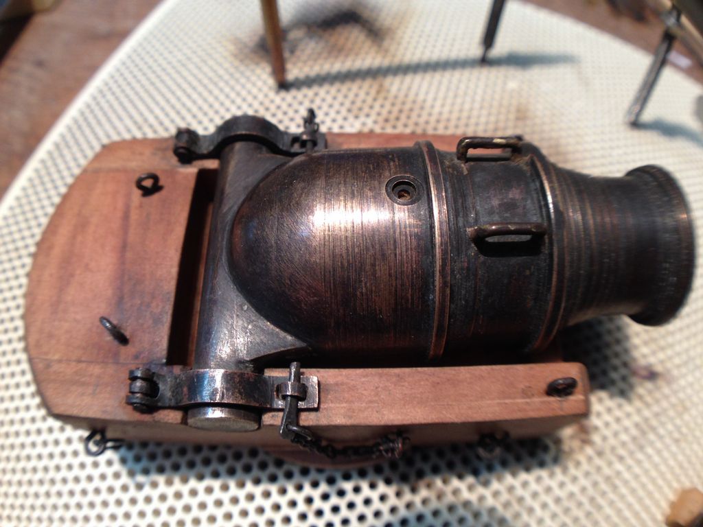

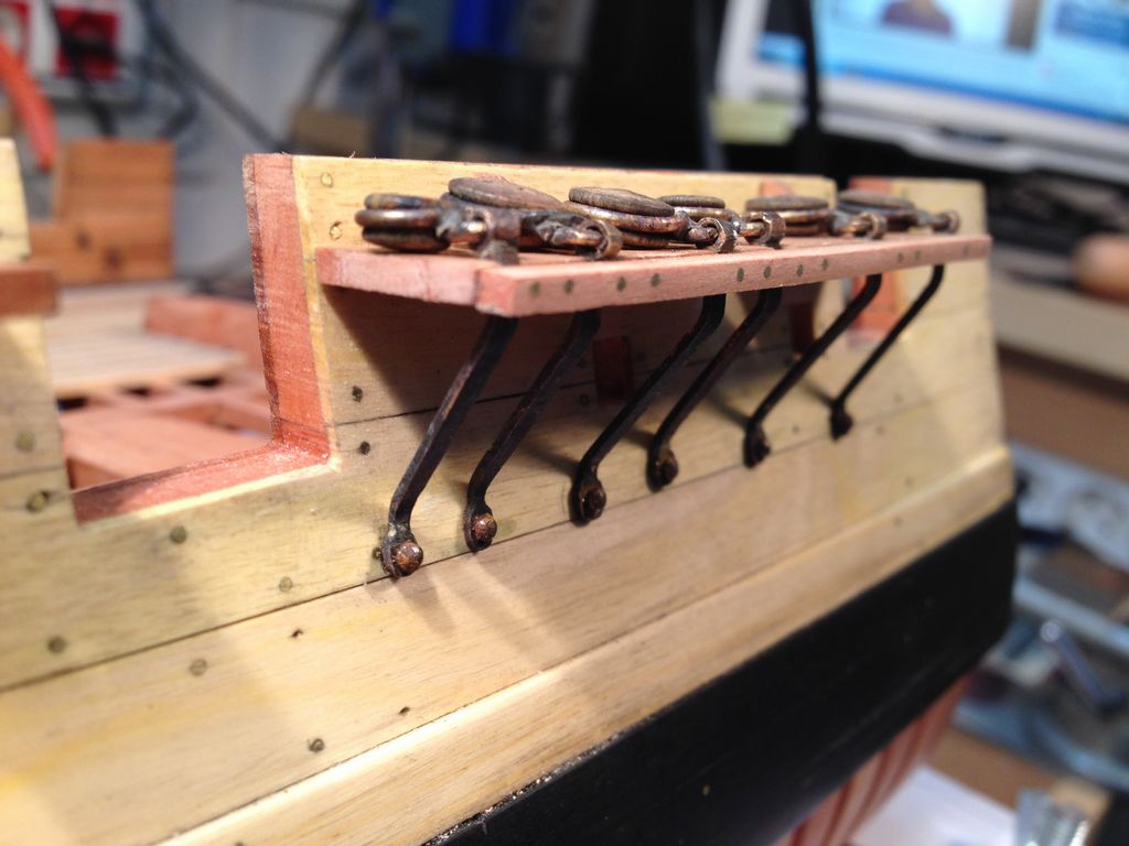

Confección y colocación de las mesas de guarnición. Les he puesto unos trocitos de alambre de latón para que la unión con el casco quede un poco más firme.

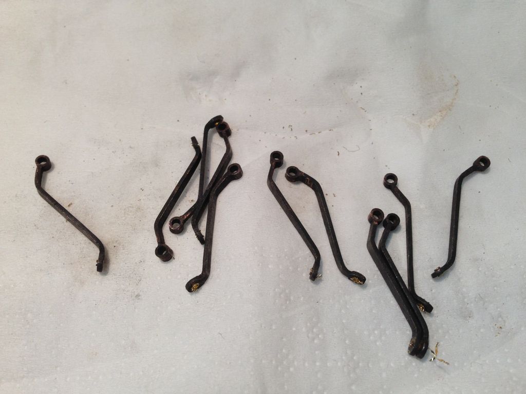

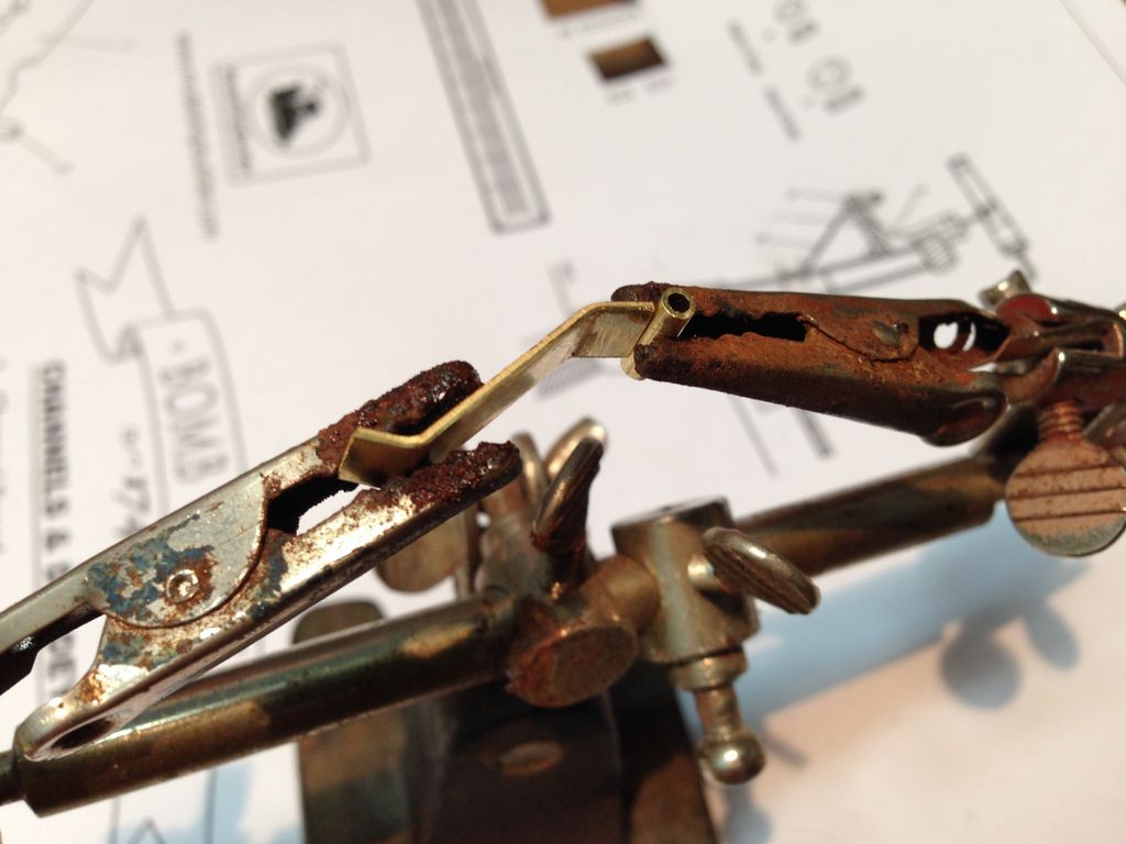

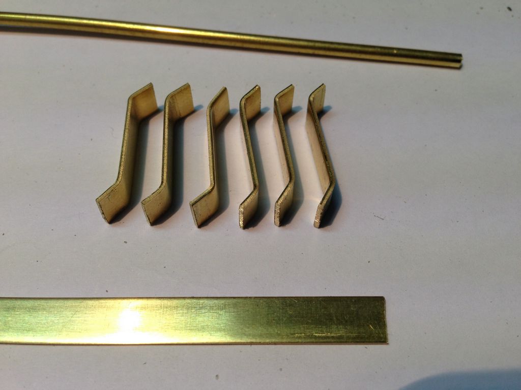

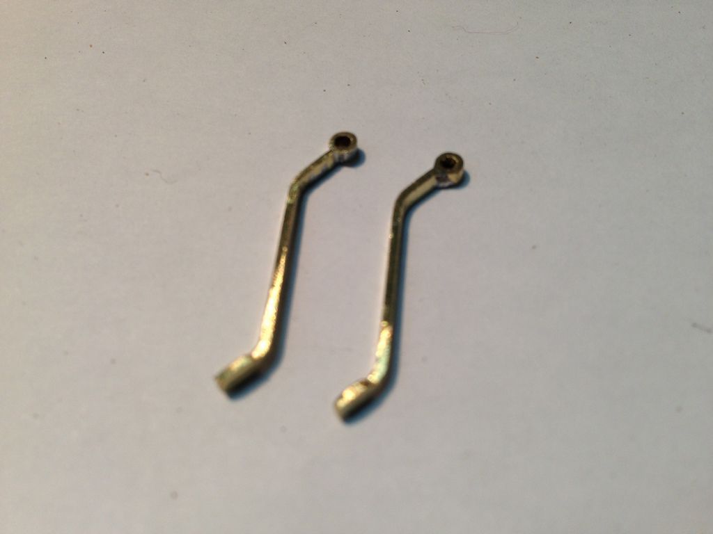

Mensaje por Migue »

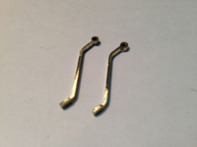

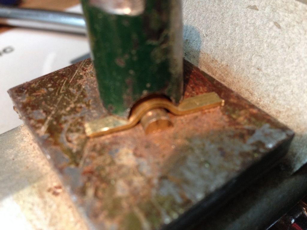

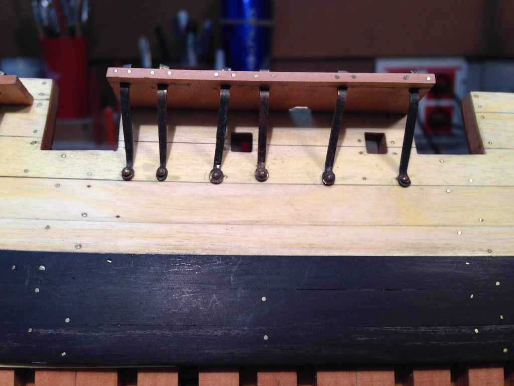

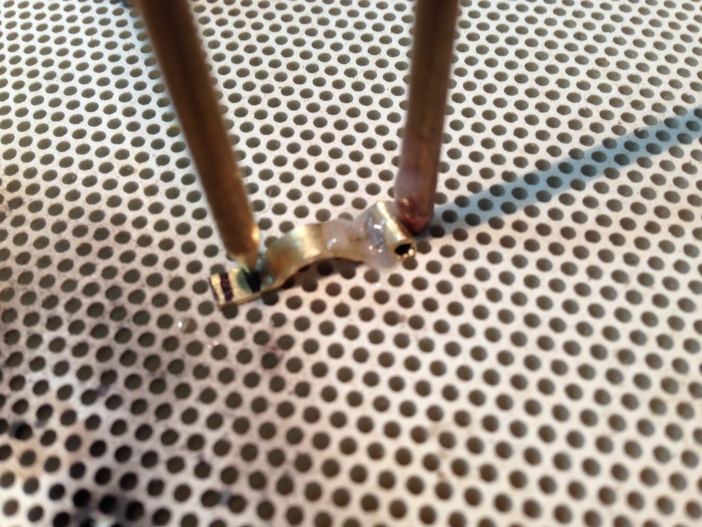

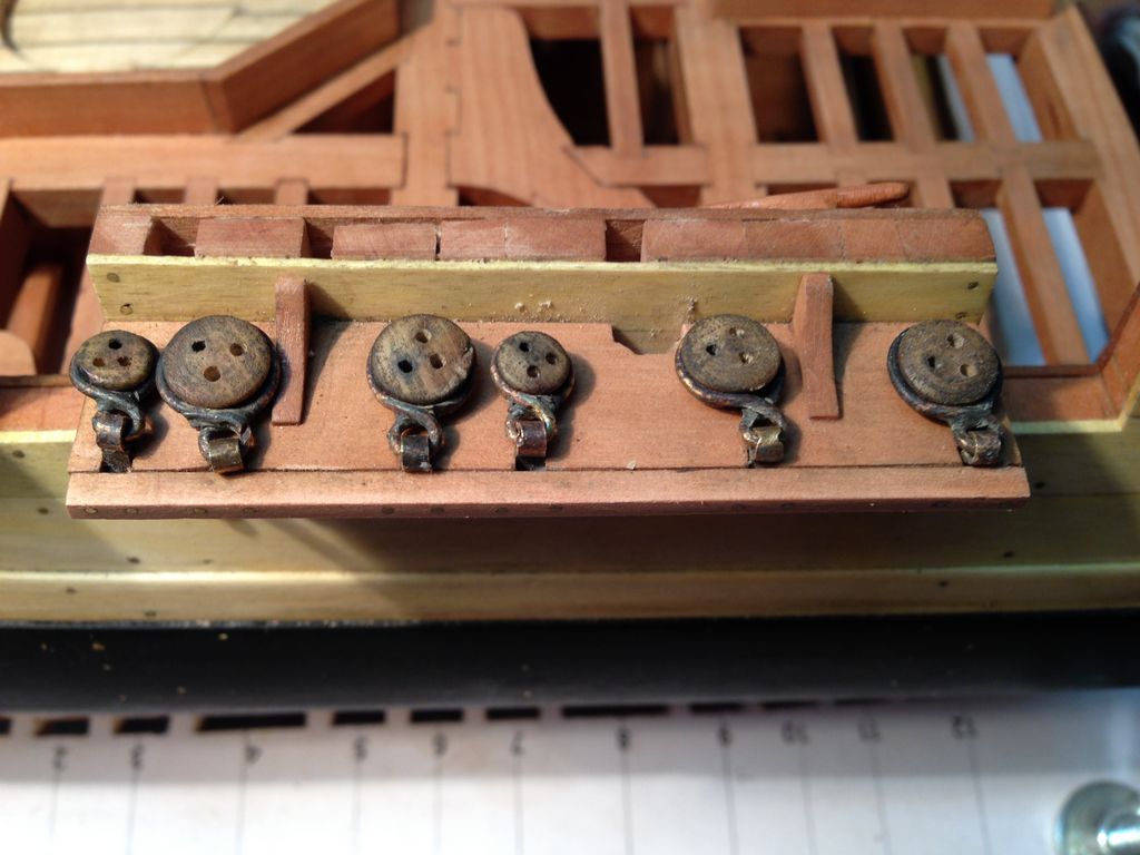

Para hacer los 14 cadenotes he utilizado plancha de latón de 6 x 1 mm y tubo de 1.5 mm. Corto un trozo de plancha a la medida, la doblo con la forma correcta y le sueldo en un extremo un trozo de tubo de latón cortándolos posteriormente todo por la mitad y de cada trozo de plancha 6 mm saco dos cadenotes de 2.5 mm. Creo que el proceso se explica mejor con imágenes.

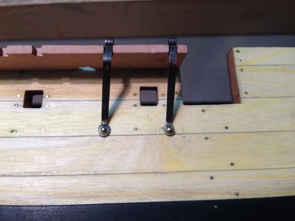

Mensaje por Migue »
Bigotas y cadenotes ya colocados en su sitio.

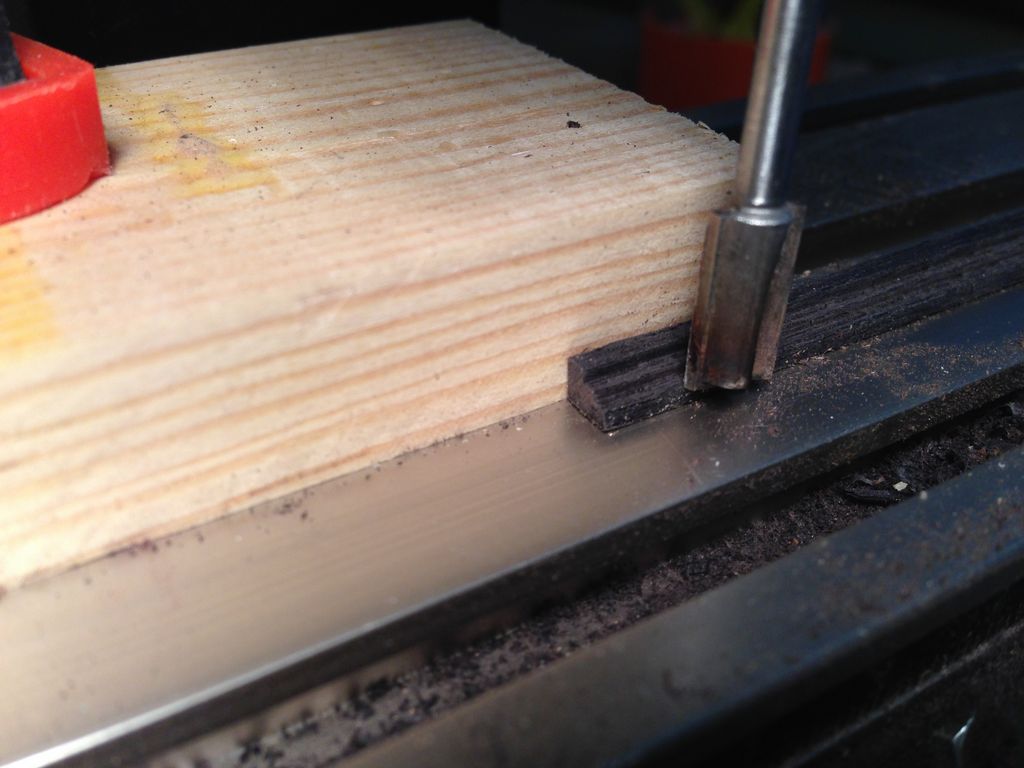

Mensaje por Migue »

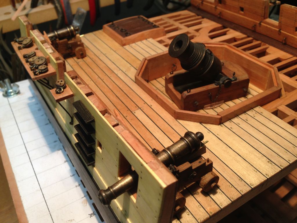

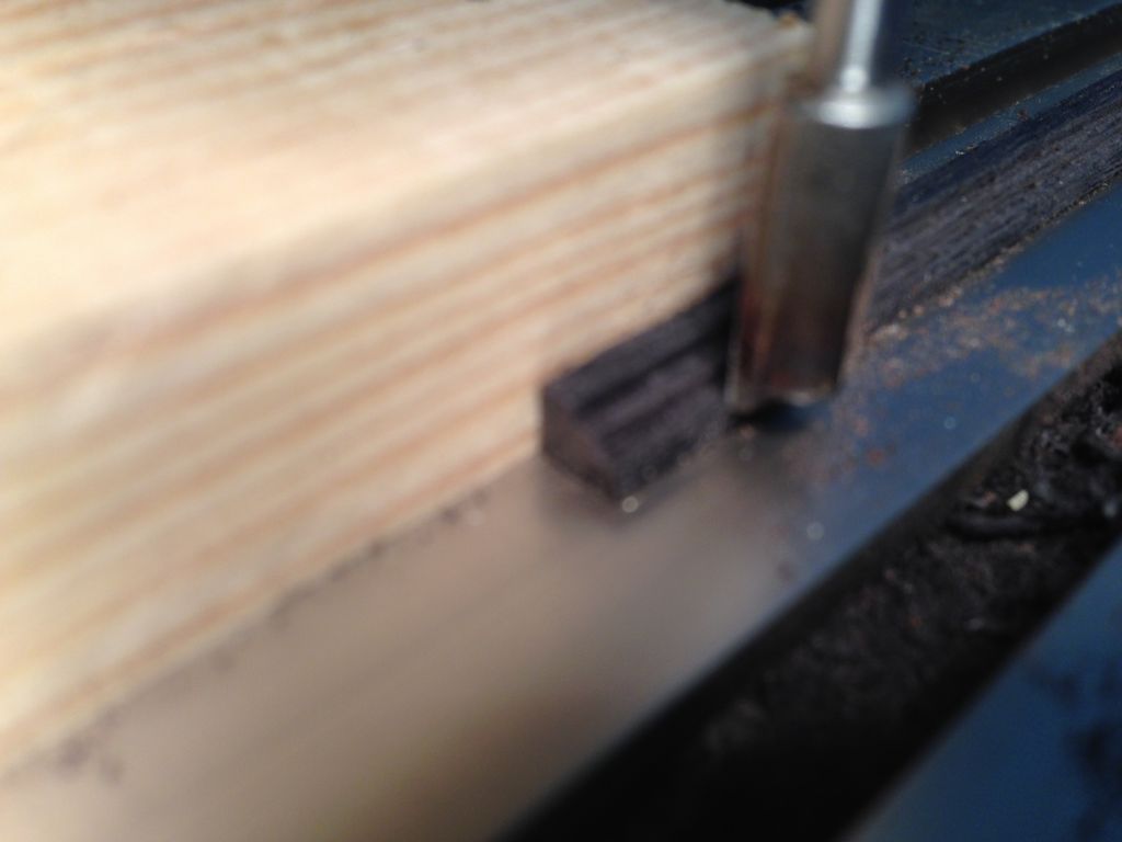

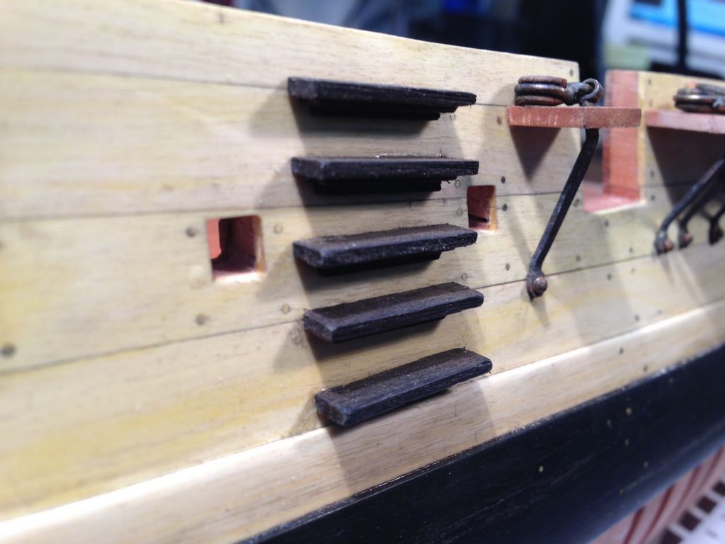

Para hacer las escalas exteriores he utilizado la fresadora dando forma a un listón de nogal teñido y así he podida hacerlas de una sola pieza.

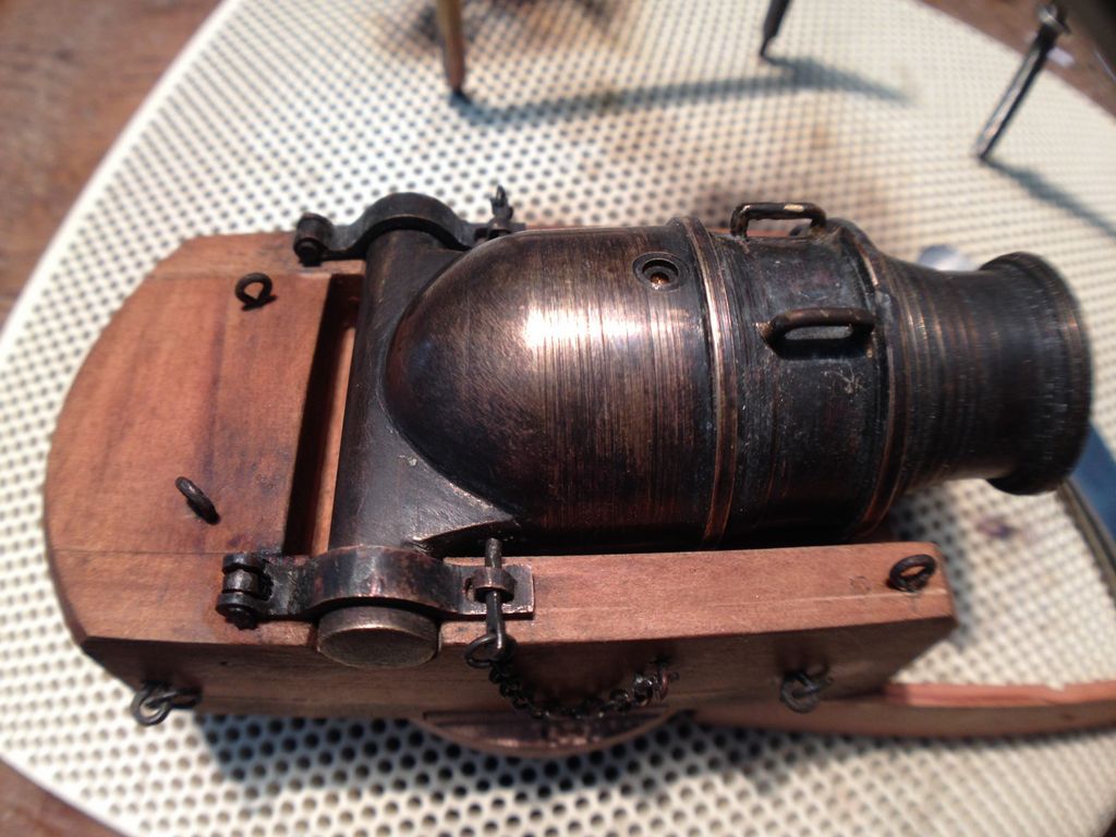

Mensaje por Migue »

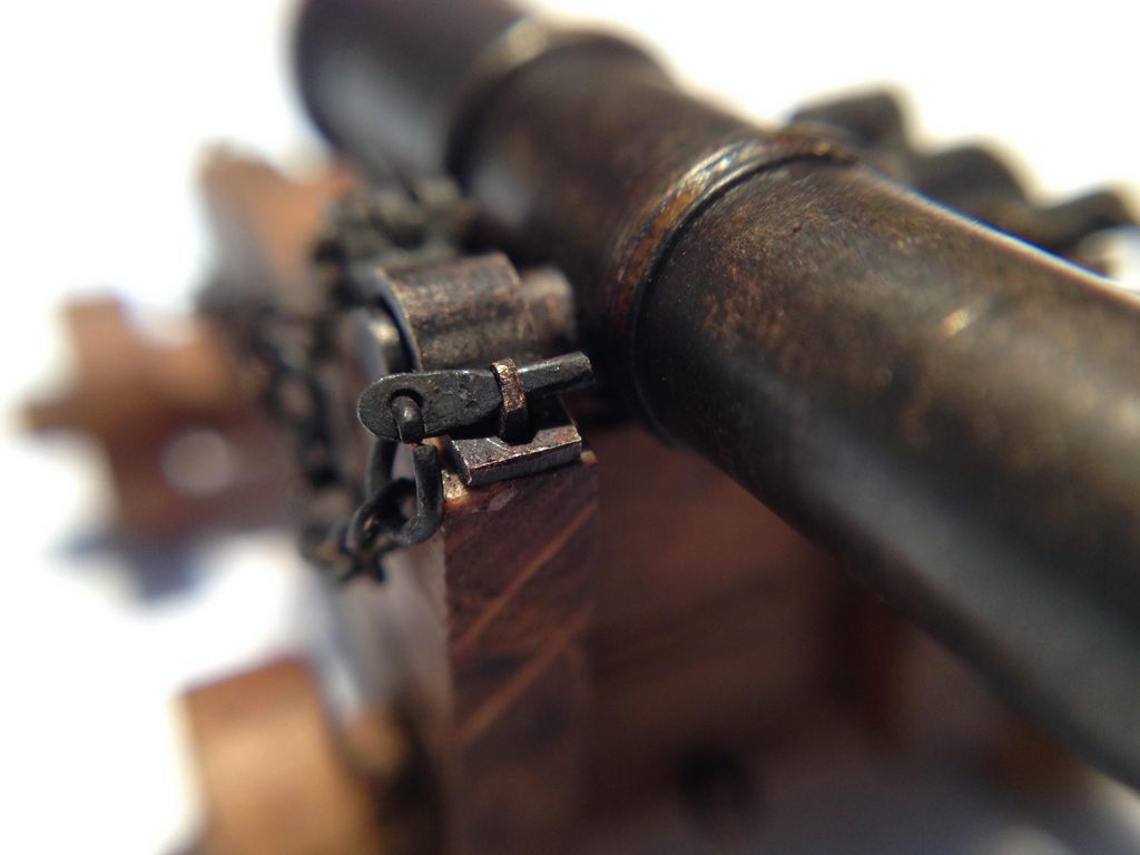

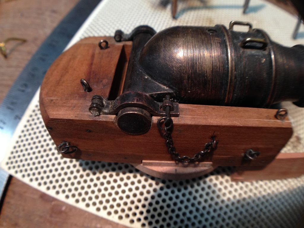

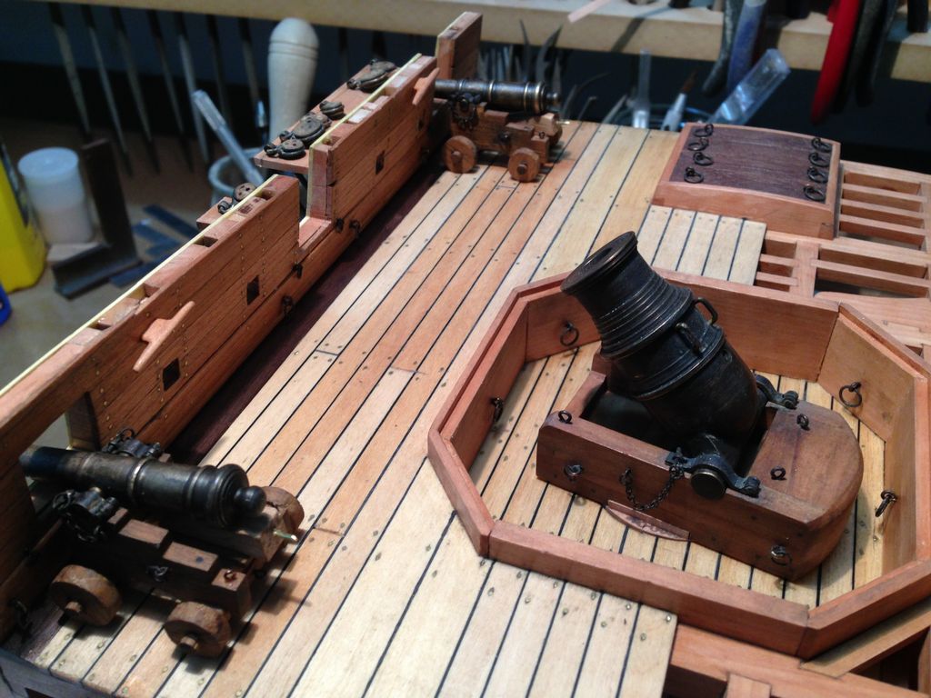

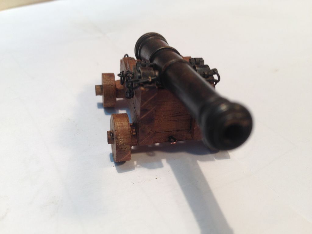

Confección y pavonado de los dos pedreros puestos en sus soportes.

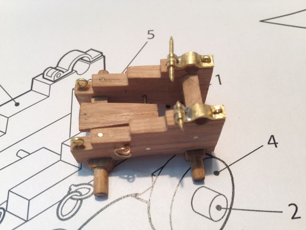

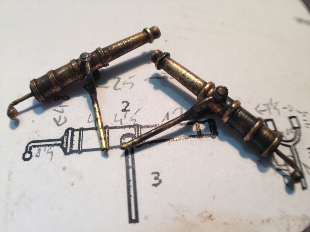

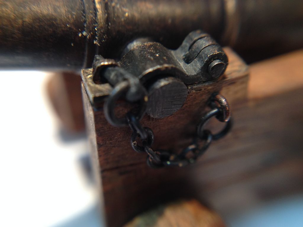

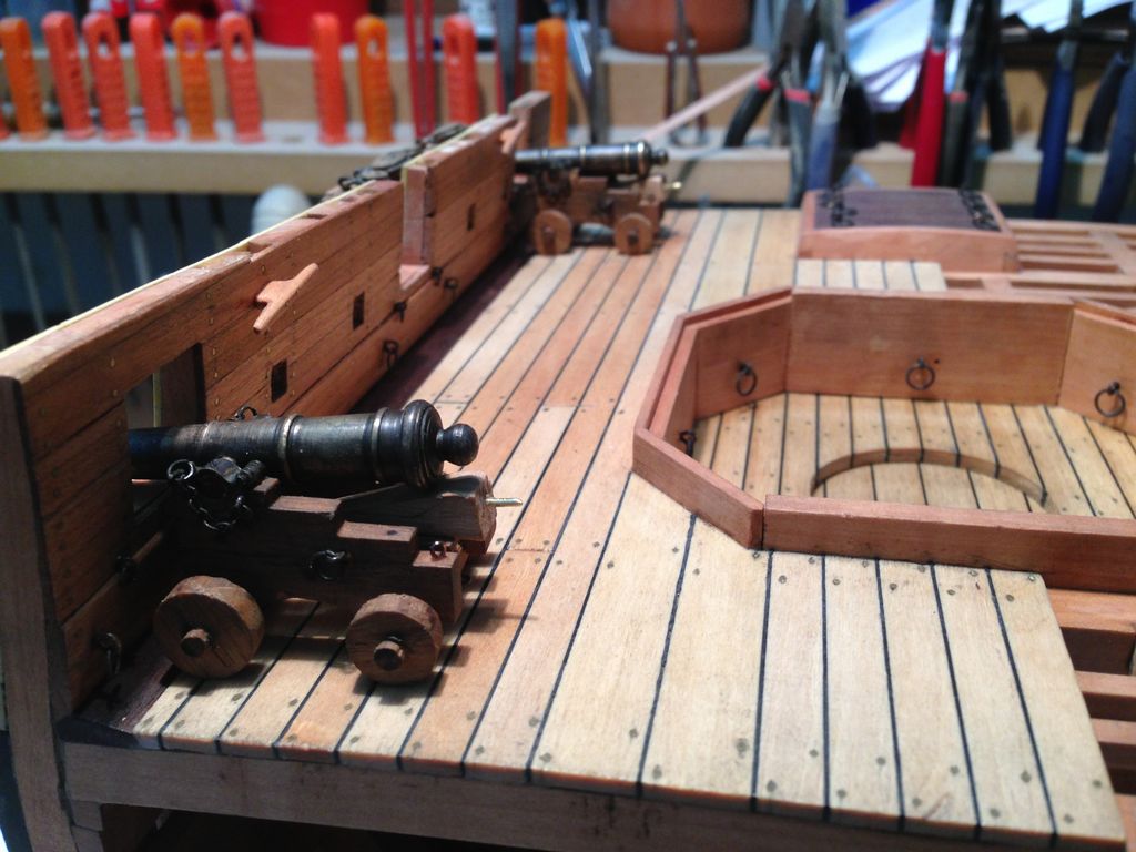

Mensaje por Migue »

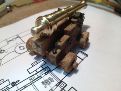

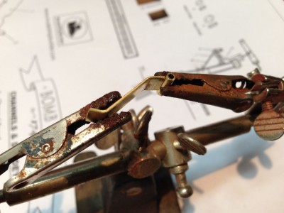

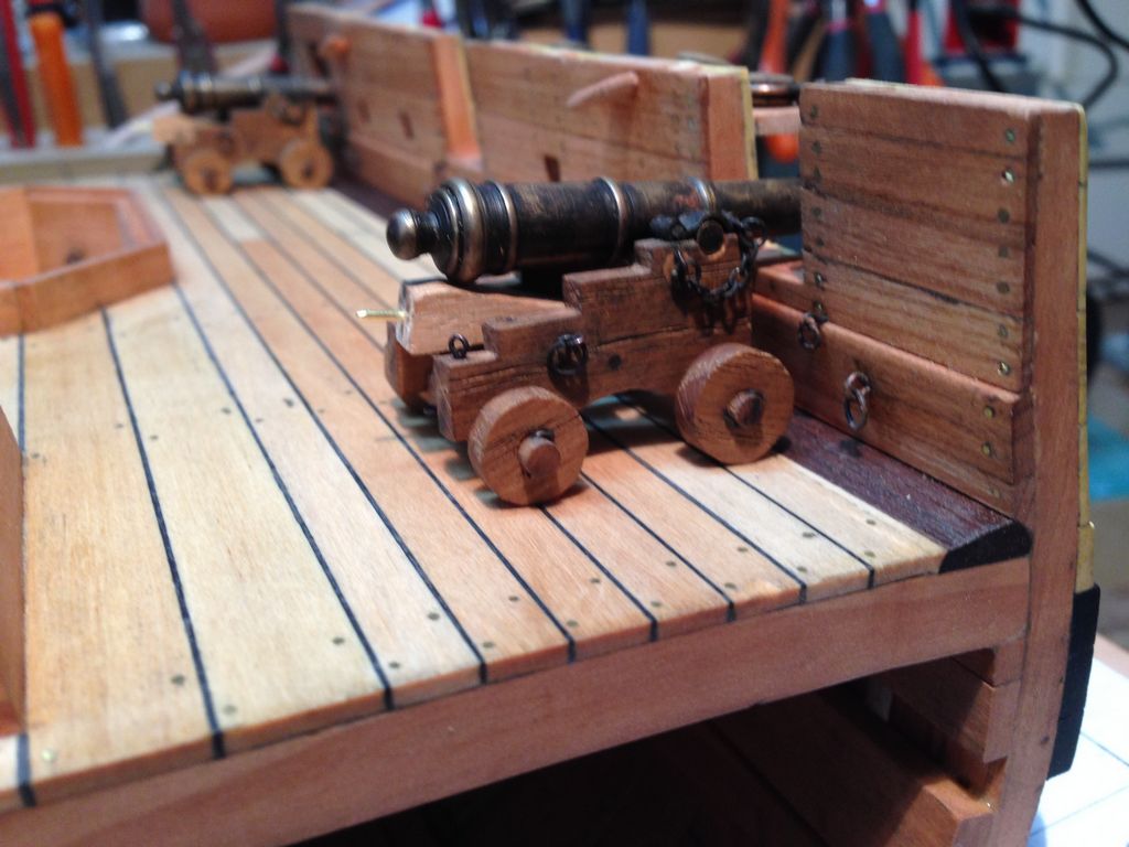

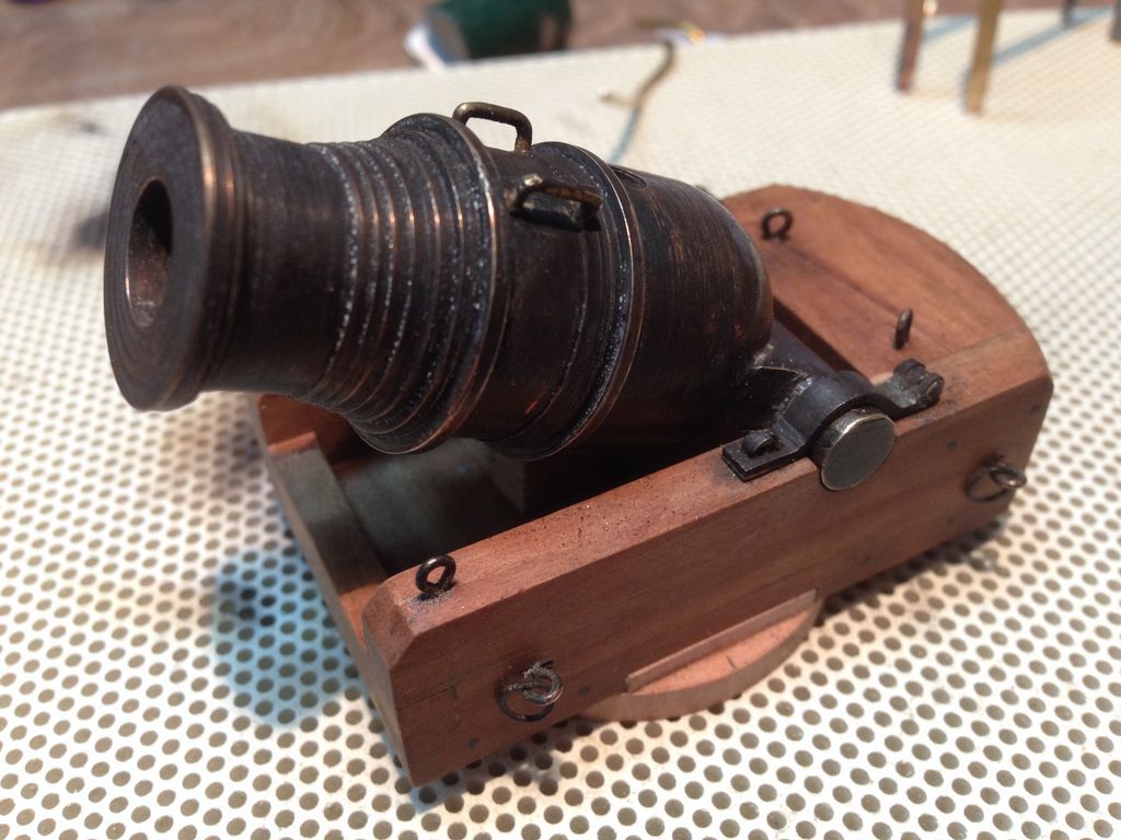

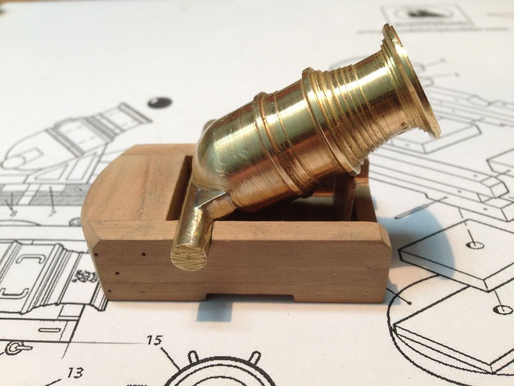

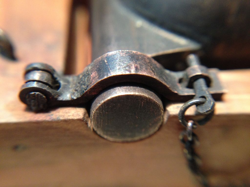

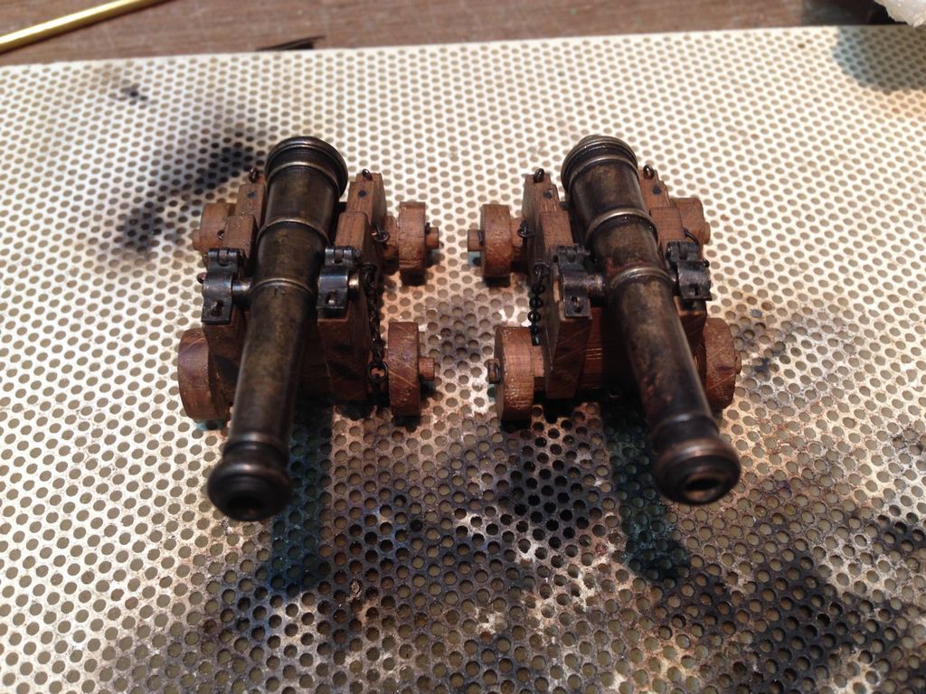

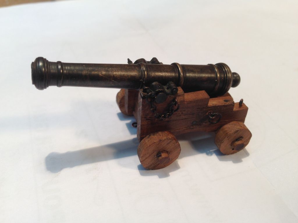

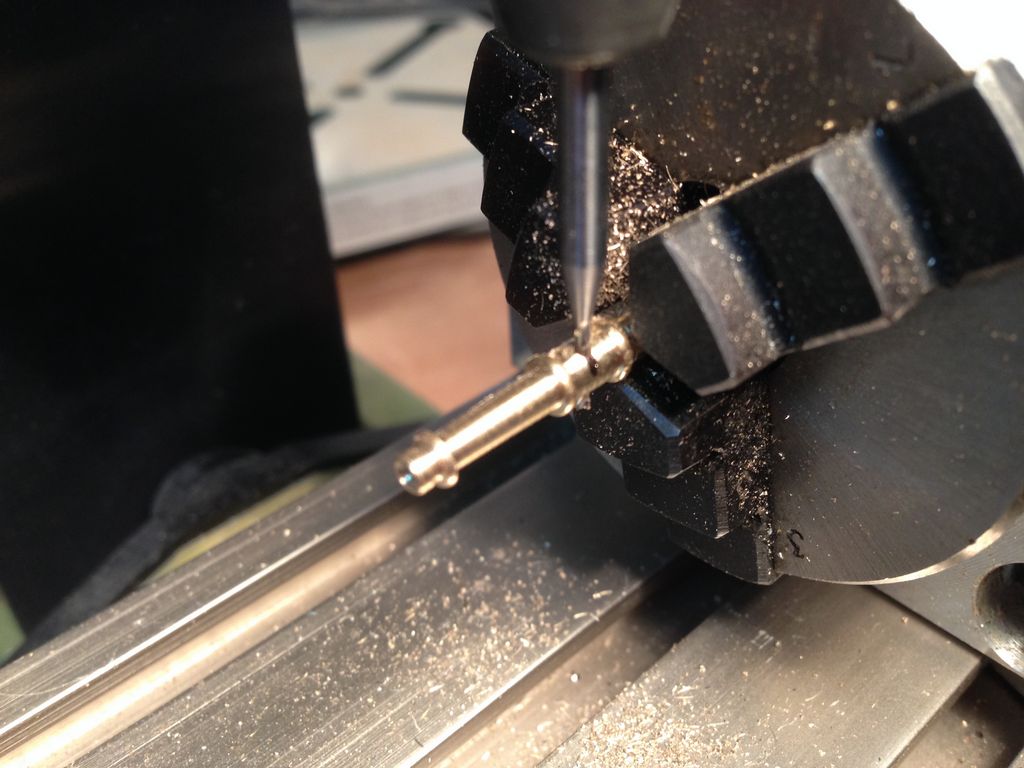

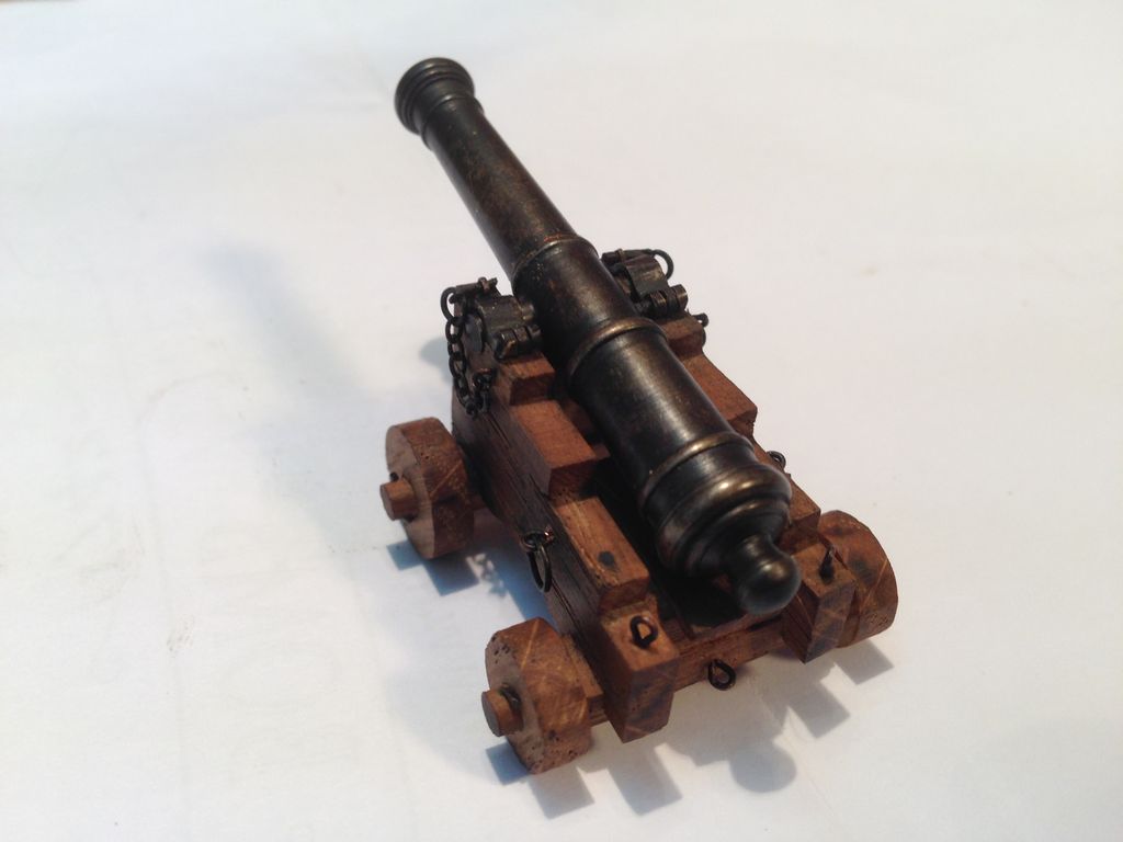

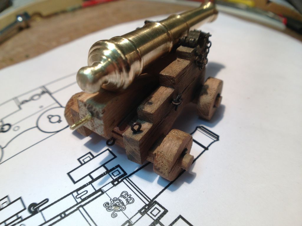

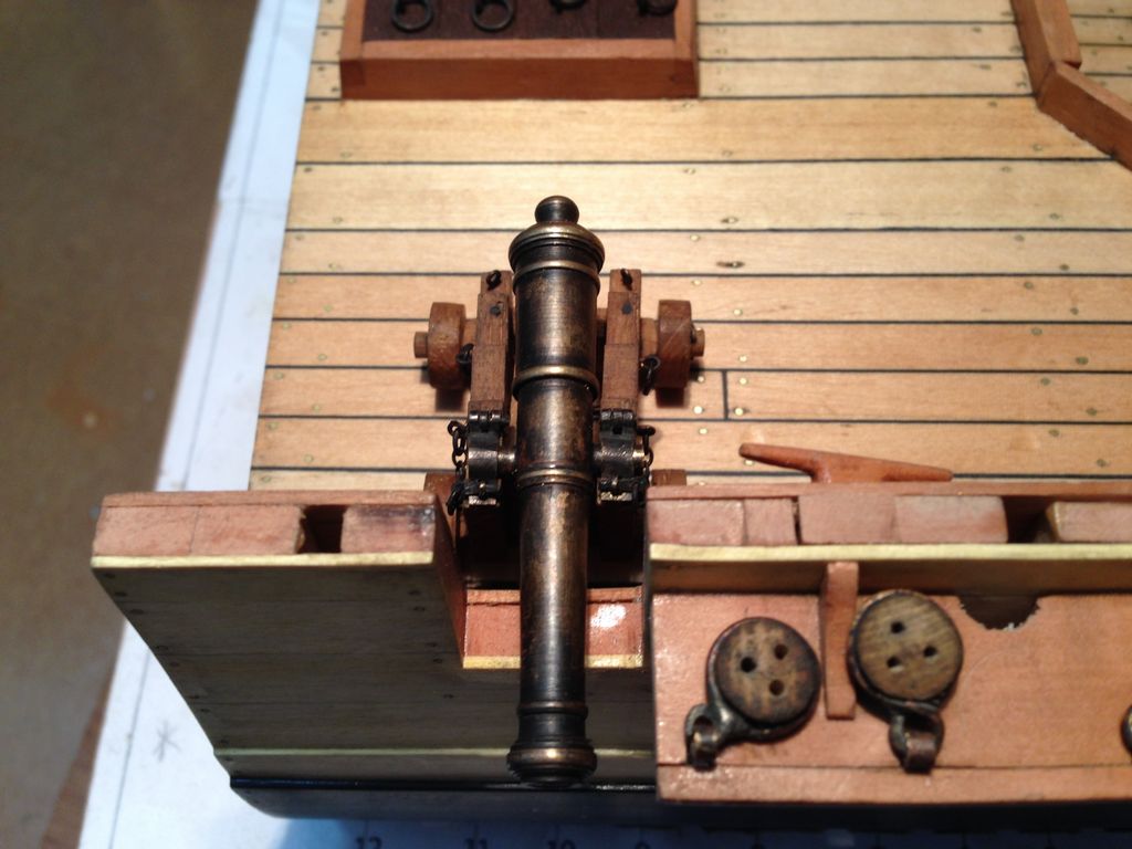

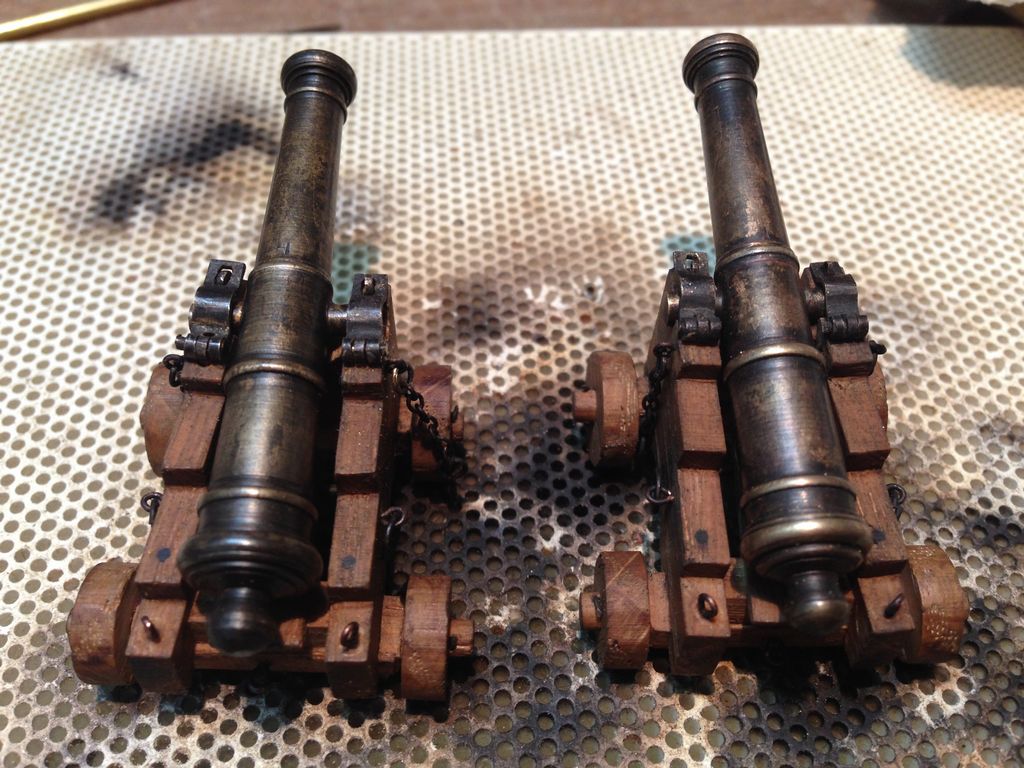

Construcción de las dos cureñas y sus cañones. Con los herrajes de los cañones me han vuelto loco. Son tan pequeños que no sabía ni como cogerlos para trabajarlos.
Migue
Mensajes: 411
Mensaje por Migue »
Alguna más con más detalle.

Compañero se ve que tienes muchas tablas en esto o por lo menos lo parece.Esta muy logrado el pavonado de las cadenas y demás, se ve muy real y las fotografías ayudan bastantes,buen
trabajo,si señor...

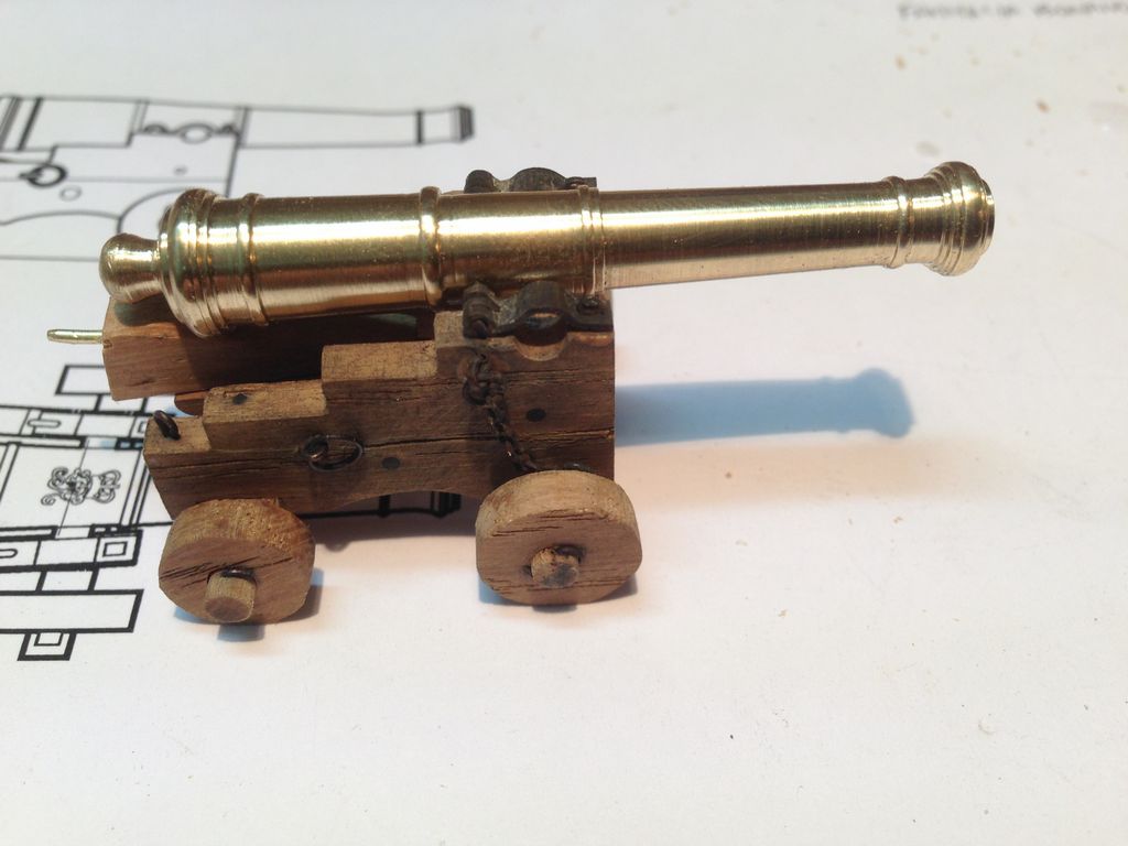

Mensaje por Migue »

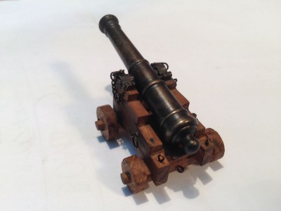

Cañones acabados.
