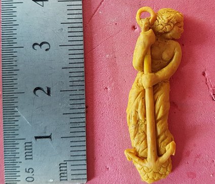

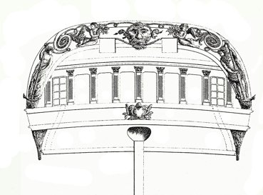

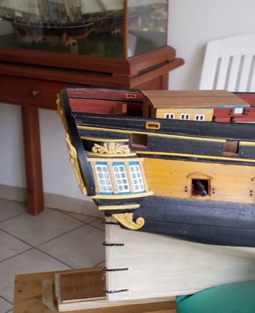

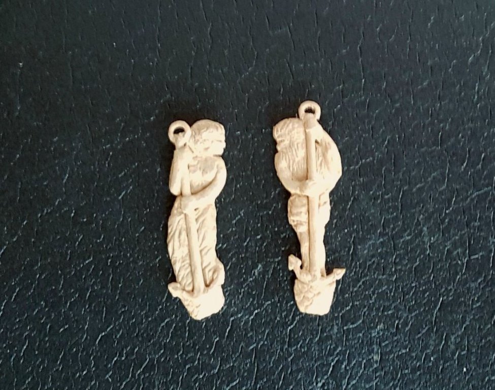

Cumplimentando el ultimo párrafo del post, acompaño fotos del decorado de la popa y balcones de la fragata de 34c , en que estoy trabajando en escala 1/72. Dado la escala, en razón, tanto de mis limitaciones y razones estéticas, realicé las figuras y adornos principales. No descarto agregarle algún cordón, pero por tratarse de 1775, su barroquismo daría un resultado demasiado "cargado", si pretendiera completar los detalles.
Puedo confirmar que no es complicado el trabajo con este material, las limitaciones que puedan observar, son producto de mis limitaciones.<br/>
Un aspecto, que puede resultar útil es: que una vez cocido, el material tiene cierto grado de flexibilidad , que me permitió la aplicación sin problemas de los adornos que corresponden al techo de los ventanales laterales , que como puede observarse, tienen cierta curvatura.
La masilla era amarilla y la he pintado con oleo amarillo nápoles; que era el que se utilizaría en esa época para las decoraciones de estos barcos; no el dorado que resultaría muy costoso. Cuando este cerca de la terminación no descarto cierta pátina con amarillo ocre para resaltar las figuras
Acompaño fotografías de la peineta de popa y los adornos de balcones.

- plano del modelo
- Espejo de popa editado 48MNM.jpg (23.01 KiB) Visto 9114 veces

- figura y su tamaño
- _20170823_124751_001.jpg (42.57 KiB) Visto 9114 veces
