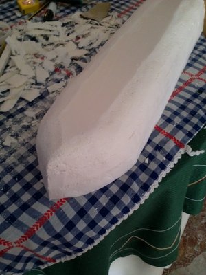

Bueno, aquí vengo a mostrar lo que voy avanzando estas tardes:
[IMG=http://img542.imageshack.us/img542/3078/7xw9.jpg][/IMG]
[IMG=http://img689.imageshack.us/img689/7280/kguu.jpg][/IMG]
[IMG=http://img826.imageshack.us/img826/1786/9ptb.jpg][/IMG]
[IMG=http://img843.imageshack.us/img843/5058/cxpm.jpg][/IMG]
El otro patín ya lo tengo hecho también y ha salido igual que ese. Aun falta por ponerle la resina y la fibra y la placa de unión entre ambos.
El tema es que aún no se que tipo de tolva voy a usar, por eso aún no me he decidido a unirlo por si tengo que hacer algo antes. ¿Qué me recomendáis?
Otra cosa, sé que por los dos patines todo apunta a que será un barco muy grande, pero el objetivo es que sea capaz de trasladar unos 2 o 3 kilos de cebo (es para grandes cebados) aunque también se que tendré que lastrarlo para la hélice en vacío. ¿Qué me recomendáis? Aun puedo reducirlo, pero no es algo que me importe mucho, sí lo es mas si este tamaño me implica cambiar alguna pieza de electrónica de las que habíamos comentado o si por el contrario estas van bien. A ver si para mañana o pasado subo algo más completo y hago la prueba de piscina.
Un saludo! gracias a todos.

Así está la cosa:
Ya ha pasado con éxito la prueba en bañera, puesto que ha tenido casi 8kg encima y el calado ha llegado exactamente hasta la raya de la 2a placa (3cm por debajo de la placa de unión). Ante esto me asaltan par de dudas:
a) En vacío el calado es mínimo, imagino que con las piezas de electrónica aún tendré que lastrarlo un poco pero: si lo lastro hasta que hunda la hélice por completo me quedará poco espacio de calado para la carga, no se si me explico puesto que tiene unos 9 cm hasta la placa de unión y la hélice pensada es alrededor de 5.5cm. Aquí se me ocurren dos cosas: 1º sacar con un cardan la hélice por debajo de la quilla (no me gusta mucho esta opción por todas las protecciones y dificultad que acarrea) 2ª Puesto que pienso darle una inclinación al espejo de popa de cada quilla, me preguntaba si la hélice puede tener también cierta inclinación hacia abajo, algo así:
Aunque no se cómo de funcional es esto.
b) A la espera de saber si es mejor la ténica china y de qué va, me gustaría saber si antes de hacer el alojamiento de la hélice una vez planteado, es mejor poner la fibra, resina o técnica china o eso se hace primero...
c) Formas para la tolva se me ocurren varias, mi problema aparece con la protección impermeable del servo puesto que no quiero que se quede en cualquier sitio (había pensando incluso que si tengo que dejarlo fuera, puedo hacerle una protección con espuma de poliuretano o algo así, pero sigo desconfiando de todo lo que no sea "hermético".
Pd. al barco aún le falta lija y unos retoques antes de ponerme a forrarlo con nada o a impermeabilizarlo, lo sé. Sólo quería mostrar como iba la cosa, por si veis algo interesante.
Pd2. Aún están por vaciar las quillas sí
Gracias a todos!

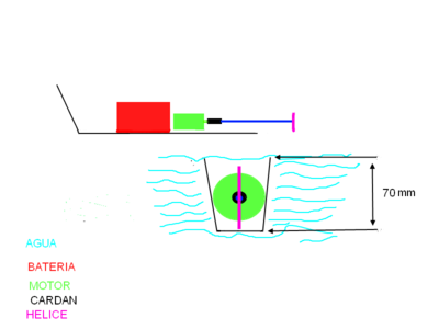

Re: Cómo hacer un barco cebador desde 0
Con carácter general:
Diseño del patín en su parte inferior:
Diámetro del motor………..35mm
Hélice……………………….65mm
Batería………NO es relevante ya que su grosor es 26mm
NOTA IMPORTANTE la hélice tiene que estar paralela a la línea de flotación y totalmente sumergida.
Conclusión esta parte del patín debe de estar sumergida 70 mm(ver dibujo).
En esta caso tenemos peso batería ½ kg +motor 0.200 kg, todo lo demás seria lastre hasta conseguir el objetivo.
El largo inferior está determinado por la batería+motor+cardan+parte de la bocina (NUNCA PUEDE ALCANZAR LA TOTALIDAD DE LA BOCINA).ver dibujo.
Para aclarar un poco mas esta parte dejo enlace del problema que tubo grumete por NO tener en cuenta lo dicho anteriormente.
http://www.modelismonaval.com/foro/view ... &start=110" onclick="window.open(this.href);return false;

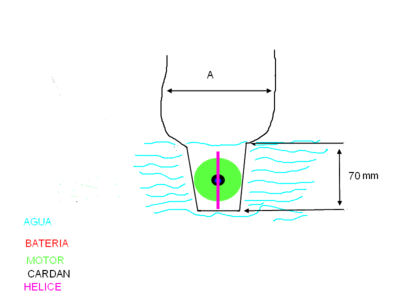

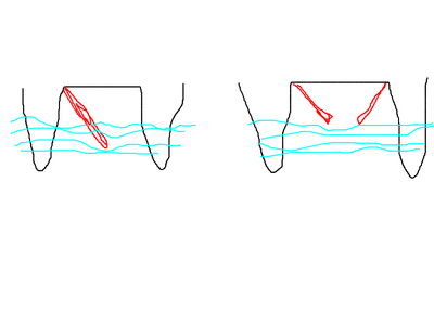

Ahora la pregunta del millón:
Muy bien ya se las medidas de la parte inferior, PERO cuanto debe ser la altura del patin ¿???
Chico…muy fácil dependerá de dos cosas fundamentalmente:
1ª………cantidad de cebo que deseas transportar
2ª…….diseño de la apertura de la tolva (una o dos puertas).
Esto NO es una ciencia exacta por lo tanto utilizaremos prueba-error.
Cuanto más mm tenga “A” mayor peso podremos llevar y menos altura necesitaremos en los patines.
Hay que tener en cuenta el punto 2º ya que si ponemos una sola puerta para vaciar el cebado la altura es mayor que si fuesen dos.
¿ y si la puerta es corredera? ¿ que altura deberia tener?.
Es para hechar el cebo poco a poco.
http://www.calcomaniascalcolor.com/calc ... -team.html" onclick="window.open(this.href);return false;
Amigo Juan sería lo ideal, pero para decirte la verdad, lo intente hacer y NO fui capaz de lograrlo.Juan ruiz escribió:¿ y si la puerta es corredera? ¿ que altura deberia tener?.
PD. Para soltar el cebo poco a poco se puede hacer también con la puerta y un servo.
