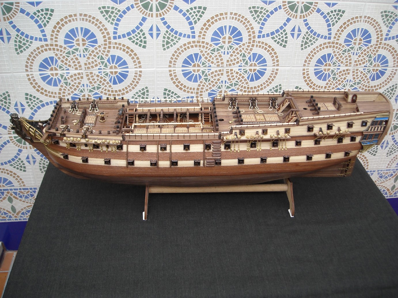

Re: NEPOMUCENO EMPEZADO

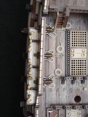

Creo que la cosa ha mejorado con las grapas cobreadas.
Saludos: SALVA

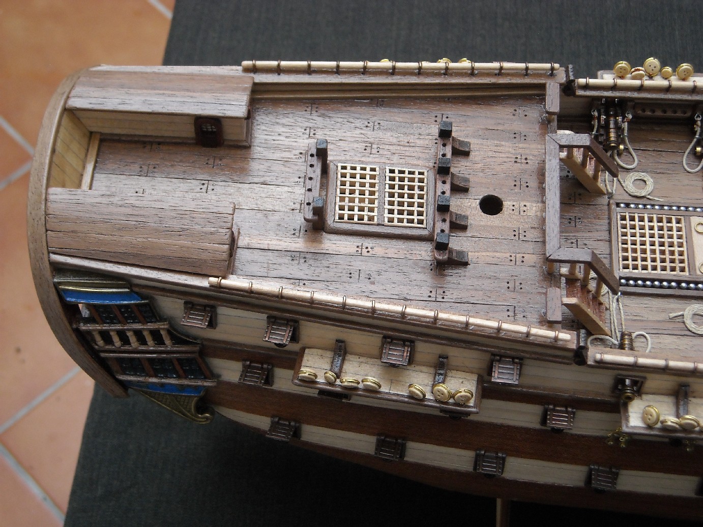

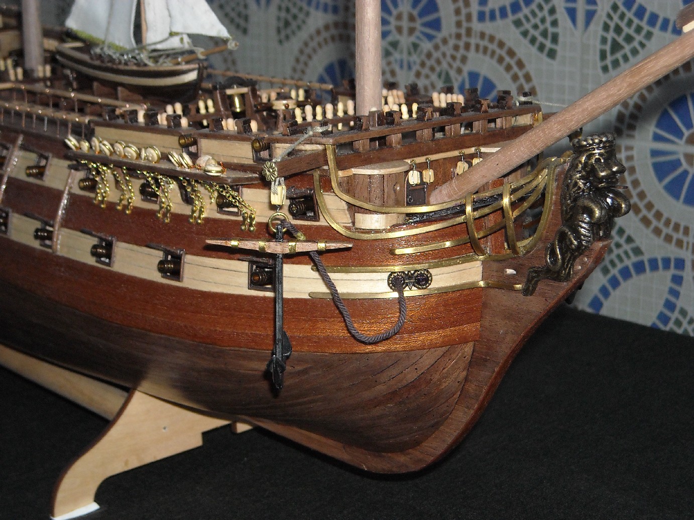

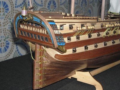

Esta semana he colocado las anclas, el faro y las cubillas que he tenido que tornear porque eran muy grandes. Con esto he terminado la seccion B del manual. Pronto emperare la seccion C. Despues del cambio de ubicacion del taller.
Como dicen los Stark "se acerca el invierno".
Saludos: SALVA

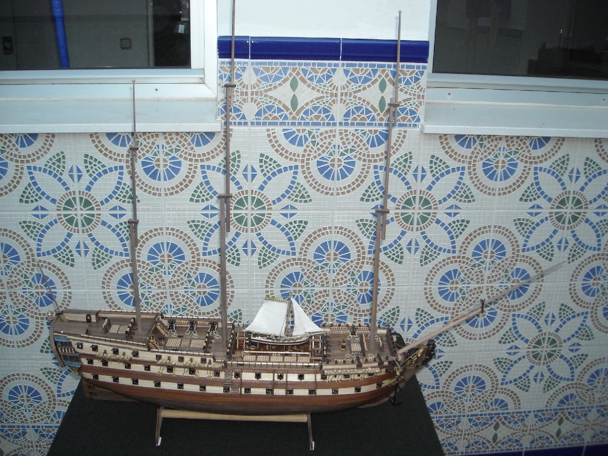

Gracias por los animos, ayudan a continuar trabajando.

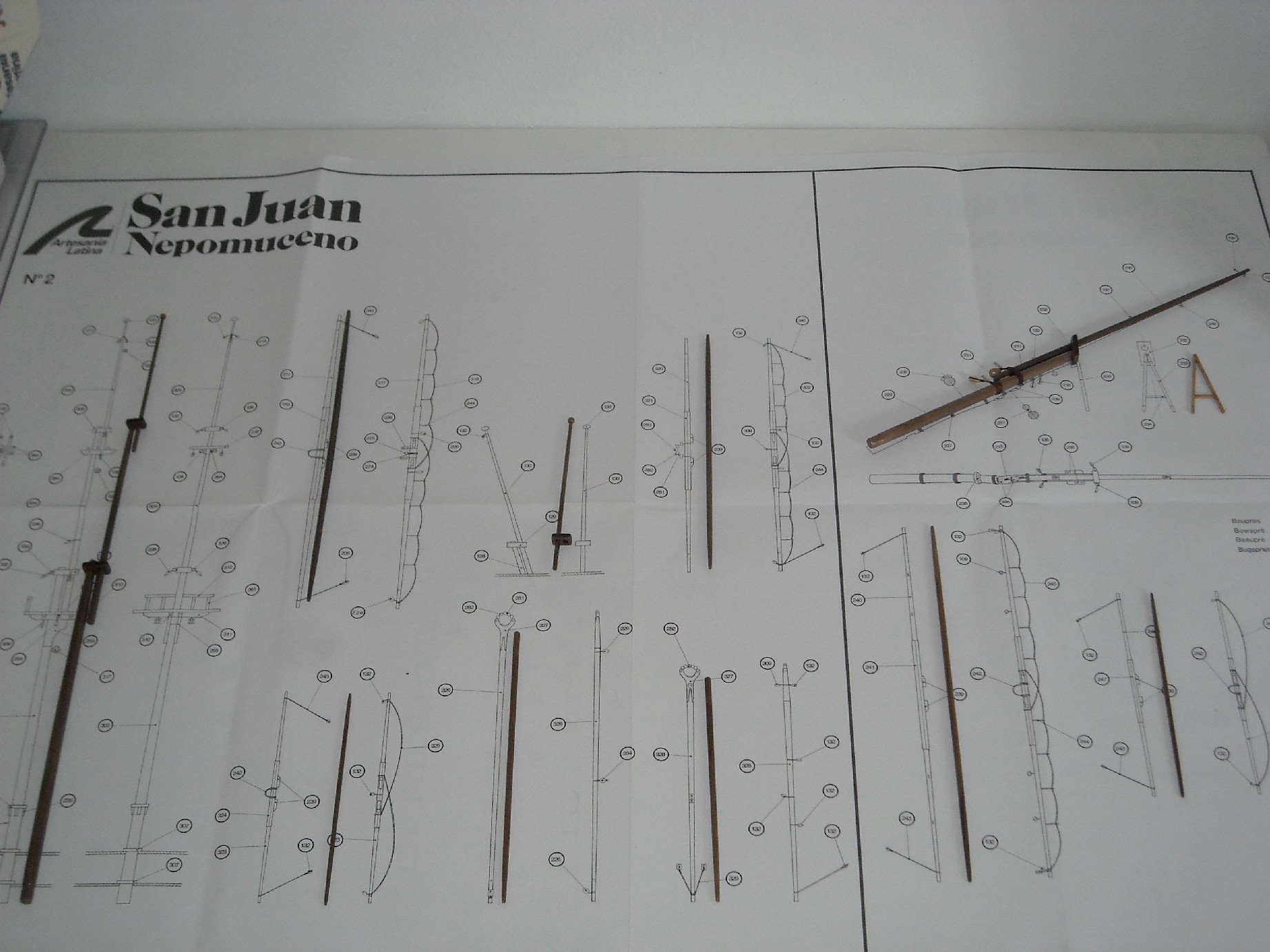

Esta semana he torneado los mastiles, masteleros, mastelerillos, baupres y botalon del baupres, es el trabajo que menos me gusta pero hay que hacerlo.
Con un talado a bajas revoluciones (al minimo), con papel de lija de 100,120,180 y despues con almohadillas de lijado de grano fino para eliminar las rayaduras lo mejor posible antes del barnizado.
Y a hacer serrin.
Y a hacer serrin.

- salpeliculas
- Mensajes: 451
Si lo he tenido en cuenta es mas sigo su paso a paso, ademas del manual de A.L (solo para las medidas).
Lo de los obenques tendre que estudiarlos antes de empezar, ya que al parecer son mas complicados que en el San Francisco II.
Tengo previsto terminar toda la arboladura (mastiles, cofas y todo lo demas), antes de empezar con la jarcia fija y la movil, tal como dice em manual.
Gracias de todas formas.
Saludos: SALVA
Saludos: SALVA

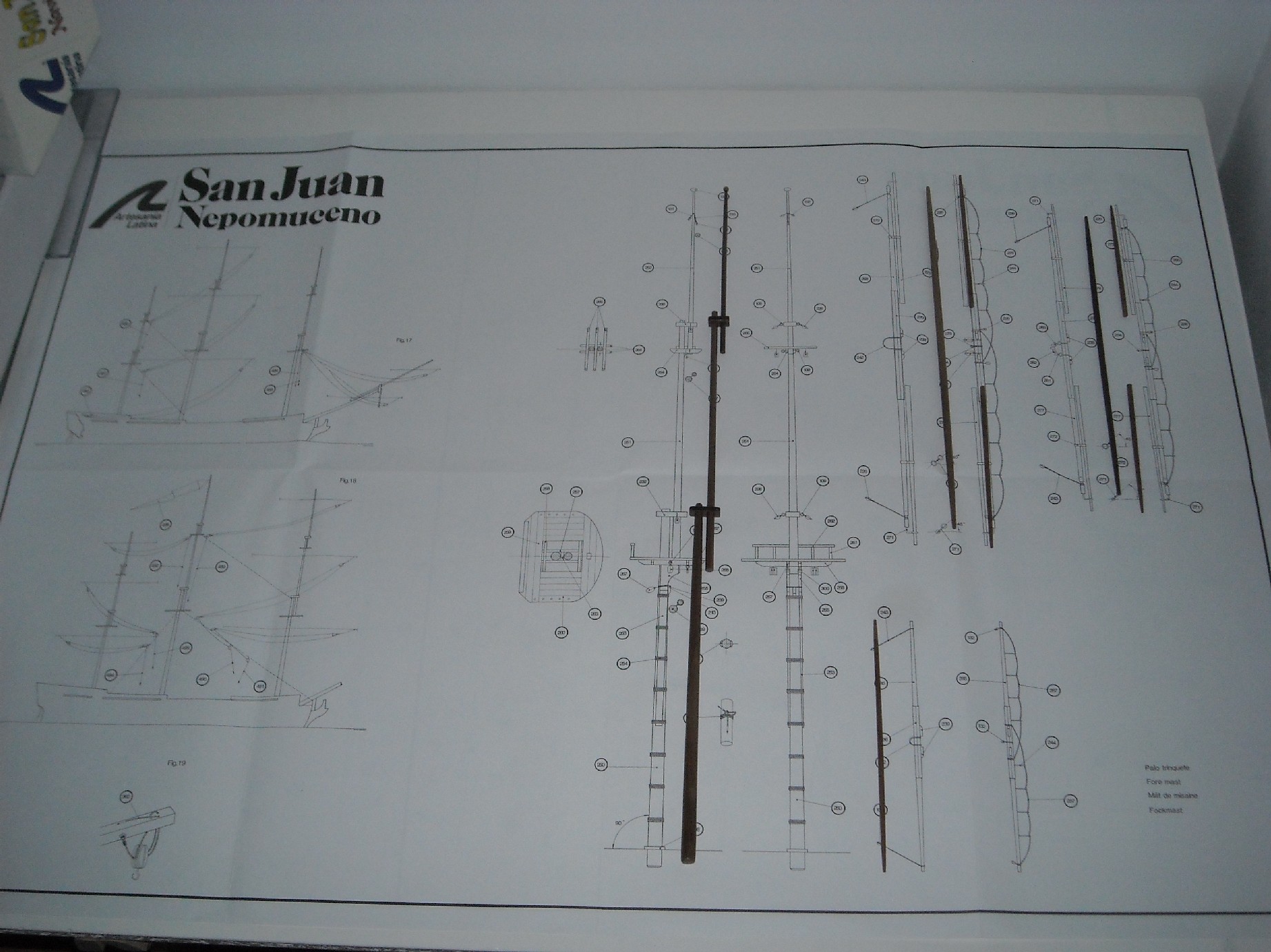

- salpeliculas
- Mensajes: 451
Estos dias he torneado lo que faltaba del trinquete vergas y botalones, las he barnizado y la he presentado en la lamina para comprobarlo.
Un aviso a los principiantes como yo, antes de empezar a tornear nada, hay que hacerse un plano de longitudes y diametros de los distintos palos y marcarlos en los que vienen en el kit para no llevarse sorpresas despues, ya que es posible que en uno te sobren 10 cm y en el otro del mismo diametro te falte uno para completar el palo, sobretodo en los de 6 mm.
Asi que a seguir haciendo serrrin.

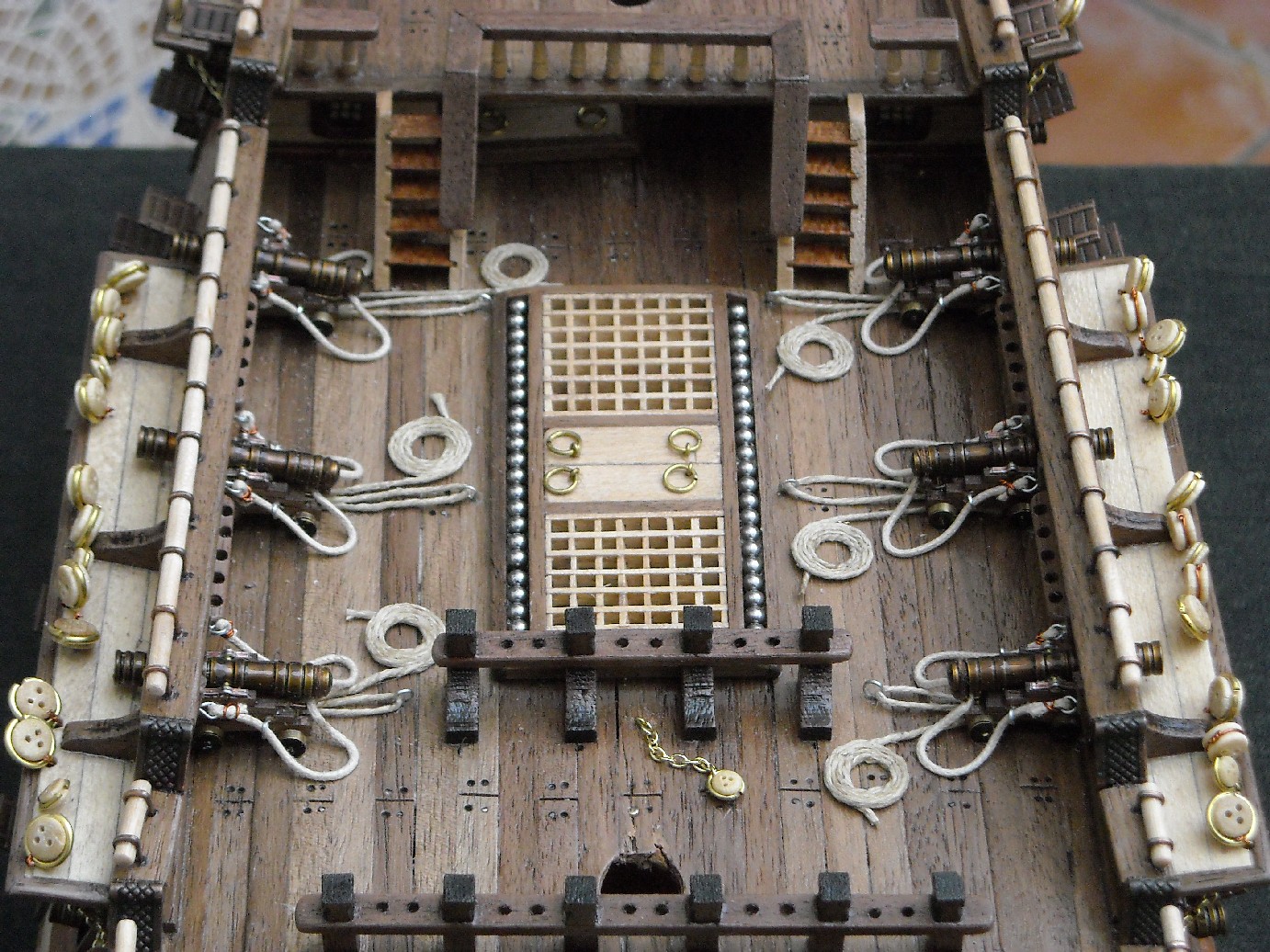

Hola compañero.salpeliculas escribió:Agradezco los comentarios, lo de los angulos, como ya dije fue por la molestia de las portas, no dejaba ponerlos en su sitio a la hora de clavarlos con el martillo, por ello a los que empiecen una maqueta, no hay que retrasar decisiones porque despues te pueden hacer perder mucho tiempo.
Yo suelo retrasar MUCHISIMO mis decisiones (de hecho me paso varios días pensando)
Me gustaría que me aclararas lo que quieres decir con esa frase, ya que puede que me ayude a no pensar tanto.
Es que sinceramente no sé qué quieres decir; igual estoy equivocado con mis "pensadas", casi de ajedrez

Una pregunta; ¿la lancha auxiliar la vas a dejar en cubierta con las velas deplegadas?
Saludos cordiales
Saludos cordiales
- salpeliculas
- Mensajes: 451
No, pero hasta que no me moleste la dejare ahi, cuando monte los mastiles hasta la cofas y tenga que empezar con los obeques y flechastes, la desmontare y pondre las velas plegadas dendro del bote, tambien tego pensado hacer unos remos.
Con respecto a la frase, fue por retrasar el trabajo de los cadenotes, al tener varias opciones de ejecucion. Al final me di cuenta que de haberlo hecho a su hora, es decir antes de poner las portas y los cañones, estas no me habrian molestado, hubiera acabado antes y estarian en su sitio (siguiendo la linea de los futuros obenques).
Espero haberte aclarado algo.
Yo juego a ajedrez y a veces por retrasar una jugada, pierdes la partida, o la prolongas.
No obstante en en Modelismo Naval y mas si eres un principiante como yo, hay que estudiar a fondo cada decision y medir sus consecuencias futuras, aun asi los errores son inevitables y hay disimularlos lo mejor posible.

- salpeliculas
- Mensajes: 451
Esta semana se cumplen 6 meses desde que consegui al fin encontrar una maqueta del Nepomuceno disponible, hoy parece raro, pero hace seis meses era practicamente imposible encontrar una tienda en online con kits en stock, casi todas tenian "no disponible actualmente" o algo similar.
Sigo torneando piezas de la arboladura, ahora el mastil mayor.
A seguir haciendo serrin.

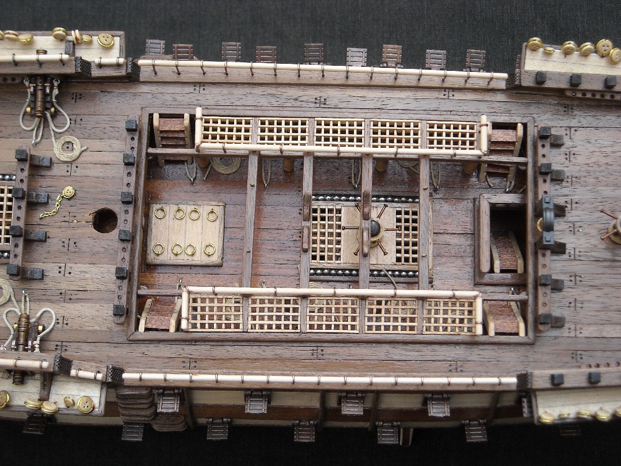

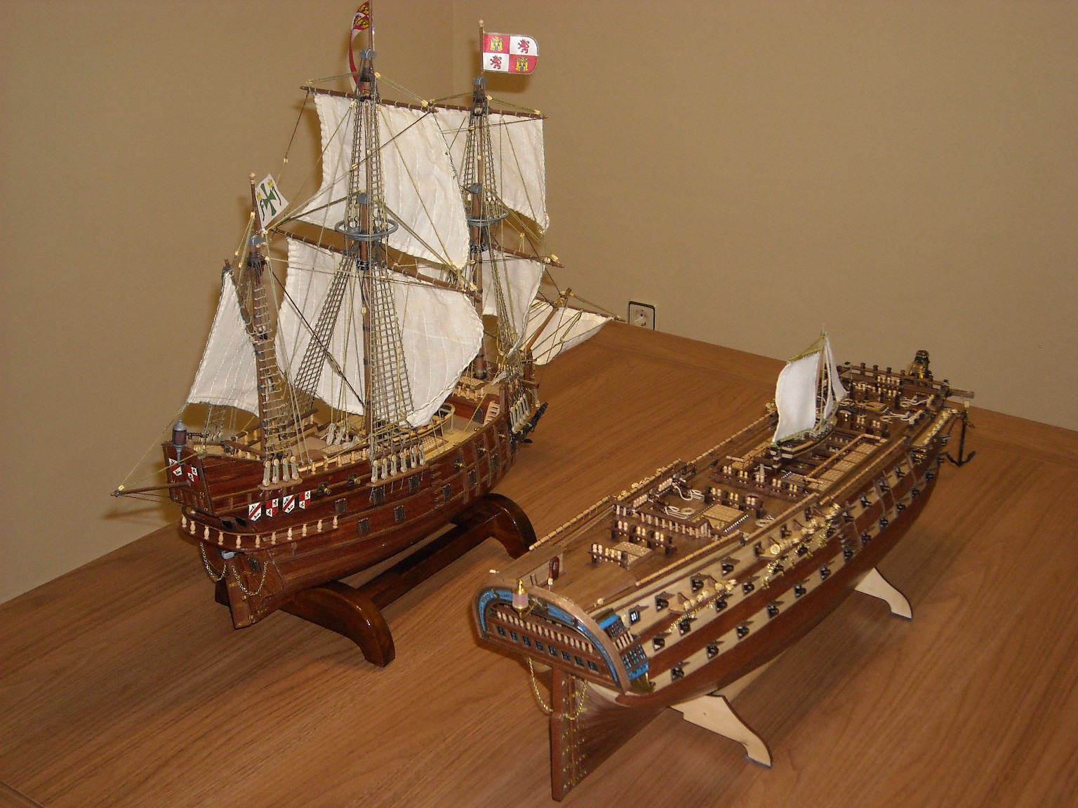

Me gusta mucho tu trabajo.
Que madera has usado para las cubiertas?
Y como la has envejecido, con betún de judea??
Lo único que me choca es que no has envejecido o pavonado los cadenotes.
El barco te está quedando muy bien.
- salpeliculas
- Mensajes: 451
La madera es la que viene en el kit, no he añadido nada, solamente que las tablas de la 1ª cubierta son de sapelli, que me sobro de las tracas del San Francisco.
Tampoco lo he envejecido, solo lo he barnizado dos veces. Con un barniz incoloro al agua.
Los cadenotes los voy a dejar asi, ya envejeceran solos, digo yo.

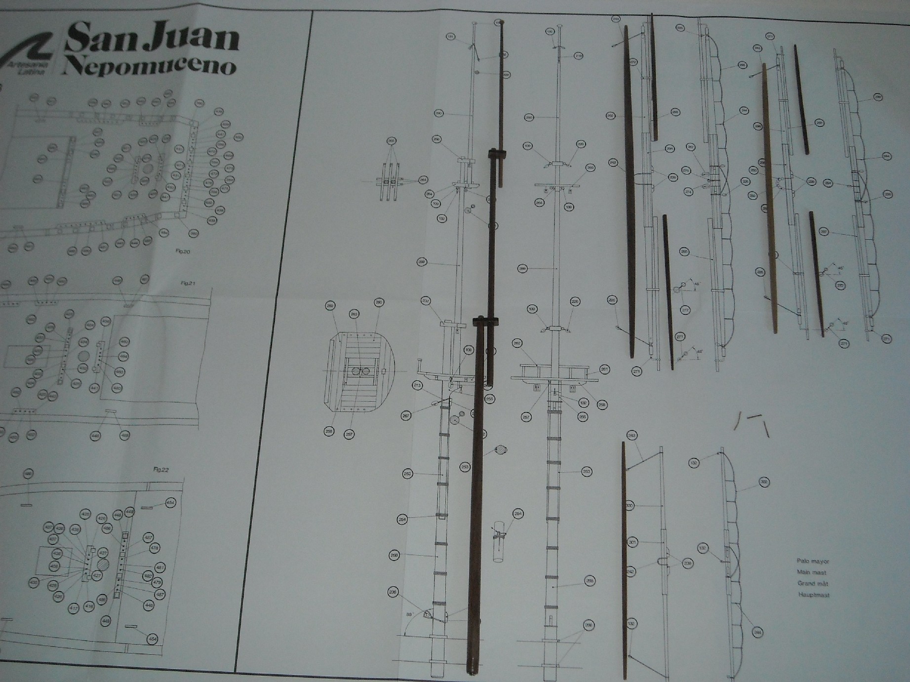

- salpeliculas
- Mensajes: 451
Finalizado el palo de Mesana. Con esto termino el torneado de los palos que como dije es lo que menos me gusta, ahora me enfrento al reto de la arboladura, sera bastante entretenido por lo que he visto. Ire palo a palo para no cometer demasiados errores.
Saludos: SALVA
