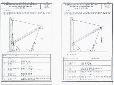

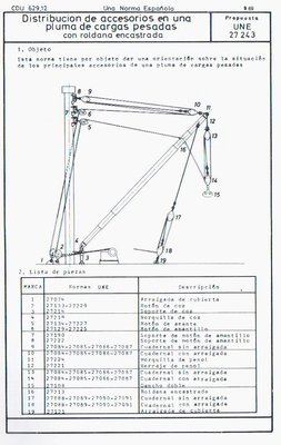

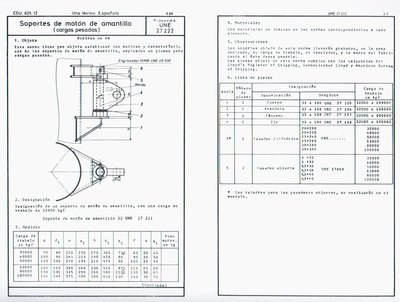

A la vista de la forma de aparejar los puntales de carga, que has mostrado, me permito incluir lo que las normas UNE dicen a ese respecto, por si puede resultar de interés a ti, o a cualquiera que lea tu paso a paso.

Losdelgoya. Gracias! Es justo la información que estaba buscando y que no encontraba en ningún lado, tendré que replantearlas, pero esta info me ha venido genial!

Gracias Luis, ya tengo en mi disco duro esa informacion, muy importante.......
