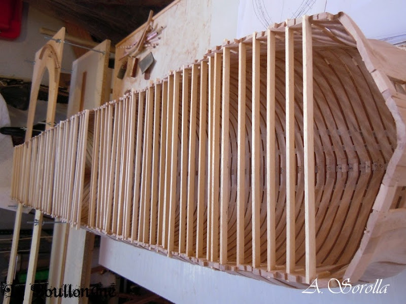

Estos días he podido dedicar un poco mas de tiempo al taller y ya tengo toda la enramada concluida
en estas primeras fotos se puede ver el conjunto.
Es estas unas de vistas de la proa, con el trabajo algo mas adelantado
En las siguientes se muestra que ya he repasado la unión de las cuadernas con la quilla y he realizado el ajuste para la tabla de aparadura.

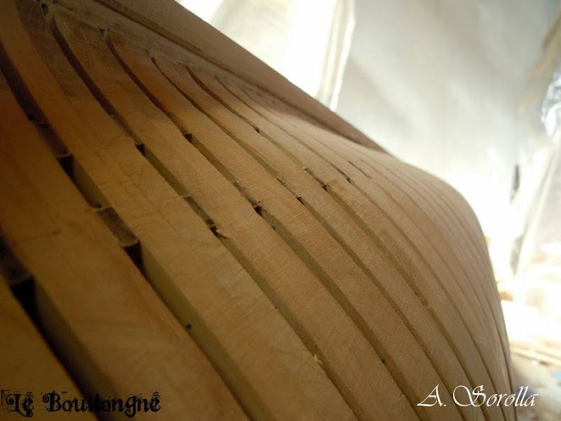

en estas dos ultimas fotos se aprecia el alisado (lijado con la lijadora),exterior del casco, en la primera foto todavía no esta realizado y en la segunda ya esta hecho.

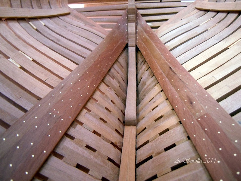

Continuando ya los trabajos sobre este modelo.
Una vez terminada la enramada, precedo a reforzar la estructura por el interior, primeramente instalación de la sobre-quilla, a remarcar en esta construcción la sobrequilla está realizada en dos partes puesta una con otra de manera que las juntas de ambas queden cruzadas, a la vez que esta endentada en todas las varengas mientras que las semi-varengas tienen rebajado el paso de la sobrequilla.
Seguidamente la instalación de los palmejares y el durmiente del primer puente.
Tres filas de gruesas tablas forman los palmejares de la bodega de este barco, en este modelo estas se ponen todas juntas coincidiendo de punta a punta de la bodega, más o menos sobre el extremo de las varengas en la junta con el genol, estos mantienen tanto el grosor como el ancho en todo su largo, van clavadas en cada una de las parejas con un clavo en cada semi-cuaderna y dos en la puntas que forman las juntas.
Para aclarar estos párrafos, la primera de las siguientes fotos es un extracto del corte transversal del casco en la parte de la bodega en donde he marcado las piezas.
Al igual de lo que ocurre con los palmejares que han sufrido muchas modificaciones en la ubicación y en la forma durante el tiempo con los diferentes constructores y diferentes tratados de construcción, los durmientes han sufrido variaciones pero en mucha menos medida, la más significativa el sistemas de encastres entre las diferentes piezas y la manera de unirlos con la cinta exterior su misión es recibir la cabeza de los baos del puente y sujetarlos para evitar que el casco se abra de mangas.
En estos durmientes el canto superior esta biselado para recibir horizontalmente la cabeza del bao, el canto de abajo ya tiene una disminución de grosor para ir poco a poco ajustando a las tablas de forro, llamo la atención (en la segunda foto) en el extremo de popa donde el bisel del canto superior se realiza muy pronunciado debido a las curvas del casco
Pd. Todos los comentarios y afirmaciones que realizo son de cosecha propia y pueden estar equivocados, agradeceré las aclaraciones que puedan surgir.
