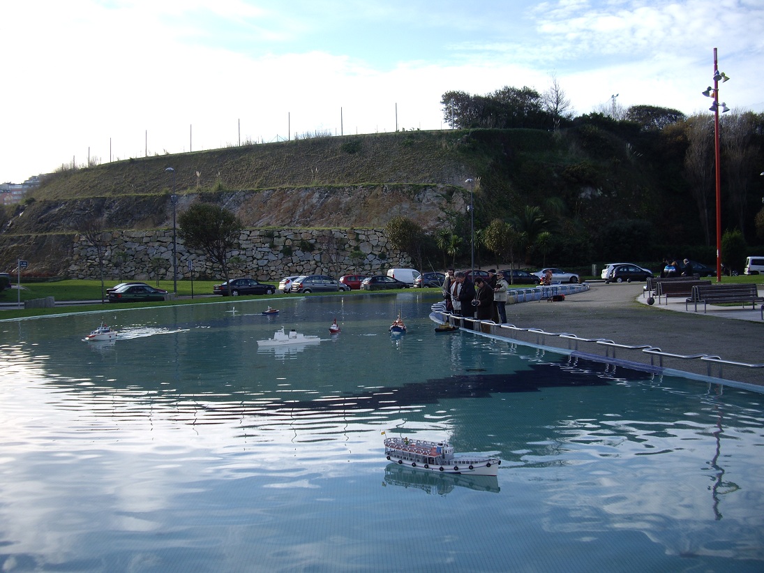

Gracias por vuestros comentarios; amigo Nirvana no es mi piscina (ya me gustaría tenerla) es el estanque que tenemos en la Coruña para las navegaciones que realizamos todos los 2º domingos de mes a la cúal estáis todos invitados (si es con barco mejor) :mrgreen: .

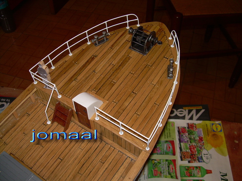

Vamos con más avances

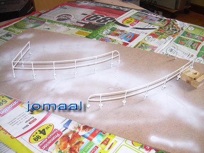

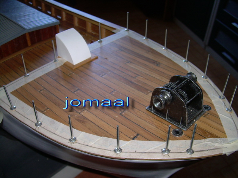

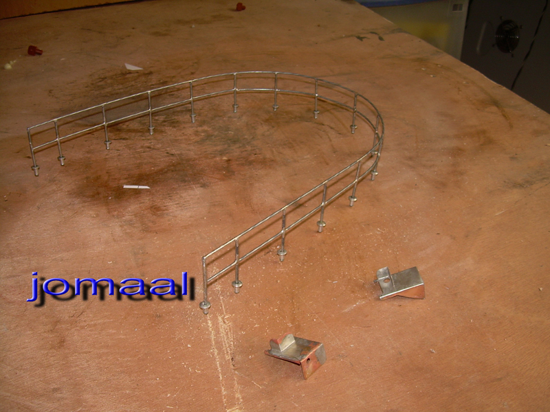

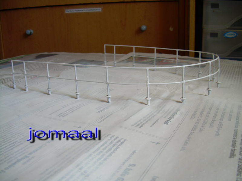

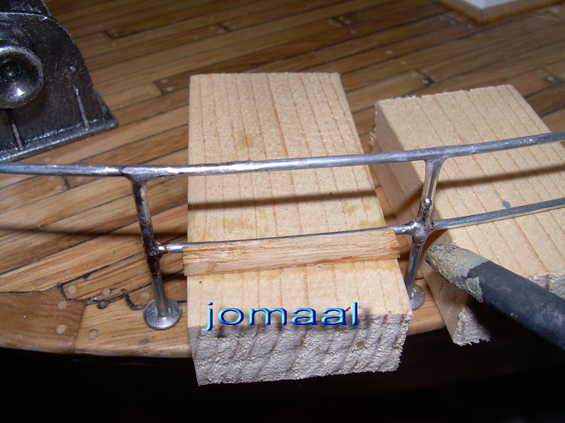

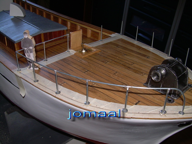

Coloco cinta de carrocero para marcar el lugar donde van a ir los candeleros de las barandillas, con esto lo que consigo es por un lado proteger la zona de barnizada y por otra parte obtener un buen soporte donde marcar y distribuir los elementos
Como se puede observar uso unos remaches a modo de candeleros y como pasamanos alambre galvanizado 1º por que no se oxida (va a estar en contacto con el agua) y 2º se suelda muy bien con estaño

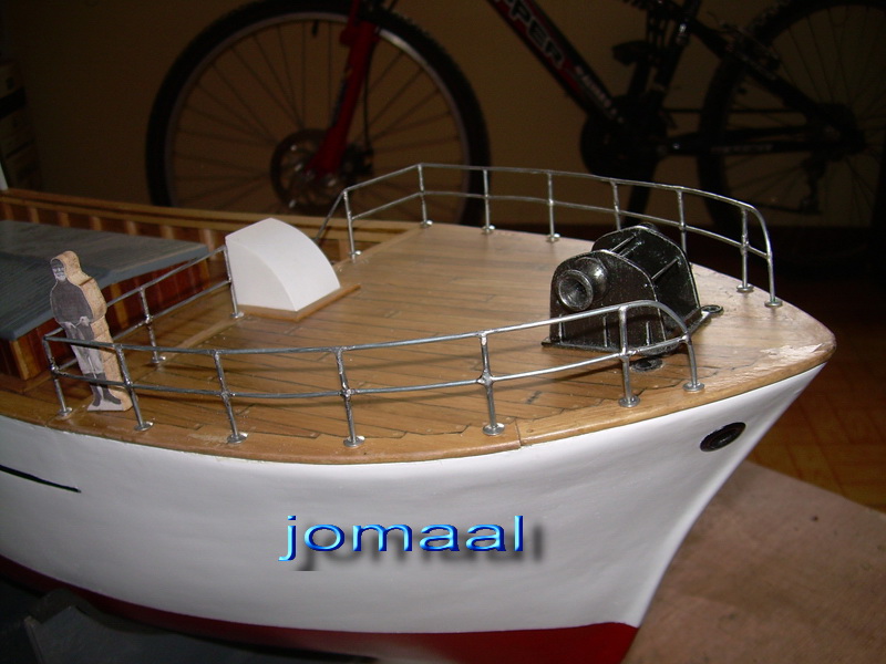

Para el trabesaño del medio uso un taco a modo de escantillón

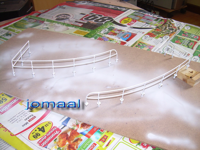

Barandillas terminadas de soldar
Para pintarlas e usado el aerógrafo por mayor comodidad y buen acabado
Ya pegadas en su sitio

todo tu trabajo es muy bonito pero lo de las barandillas me ha encantado, sencillamente espectacular.
Nirvana
Mensajes: 674
Re: Construcción motovelero Carmen Barcia
Mensaje por Nirvana »
Mira Jomaal, este barco que adjunto también tiene todas los candeleros hechos con remaches de 3 mm lo que pasa es que yo no les corté la cabeza y como es un estático, que no necesita tanta robustez como un RC, las barandillas están pegadas a los remaches con ciano.
Ahora, viendo lo que has hecho tú, me doy cuenta de que es mucho mejor cortar las cabezas y pasar el alambre por encima, queda mucho más real.
Cuando compré el kit, los candeleros no estaban y, en una revista de las nuestras, un compañero dió la idea de los remaches, que yo copié.

Hola Juan si te coincide en el 2º domingo del mes estaremos en Adornideras y si en cambio es el último fin de semana de agosto y coincidiendo con las fiestas de la ciudad haremos la V exhibición de radio control en el estanque del Milleniun te adjunto un plano para que te sea más facil llegar

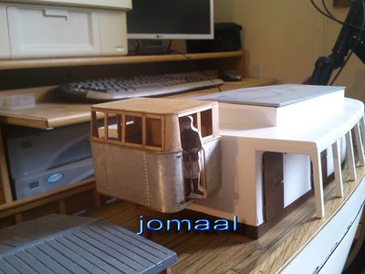

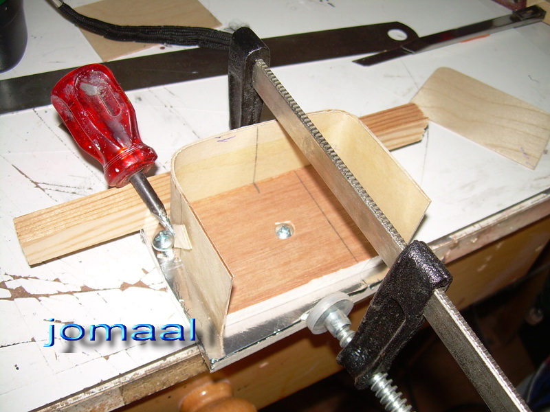

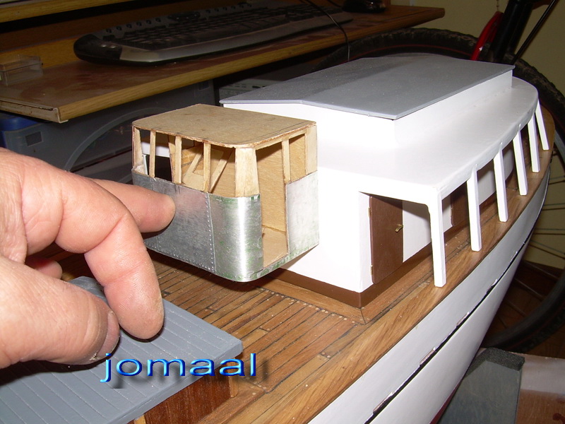

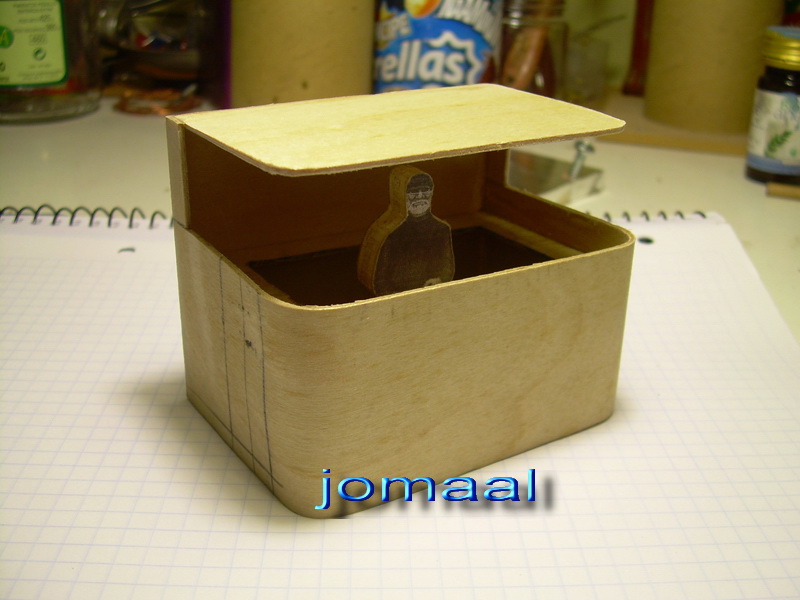

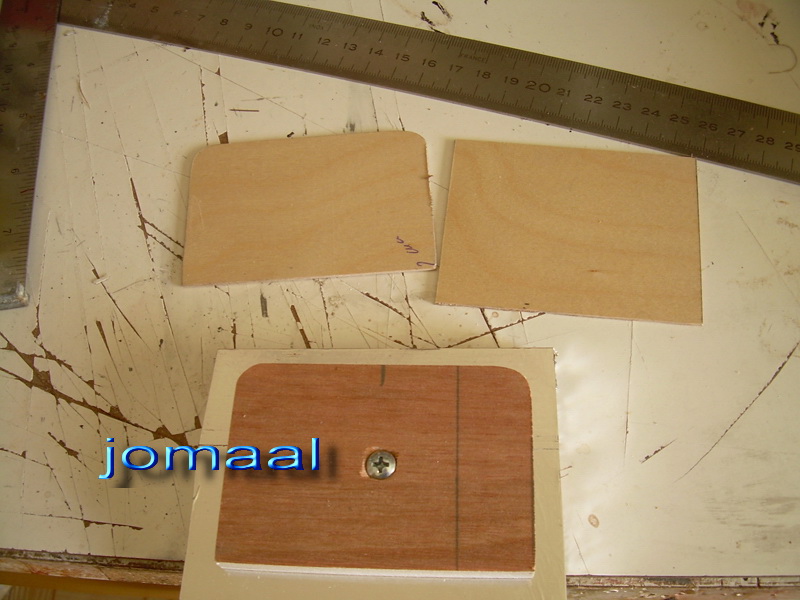

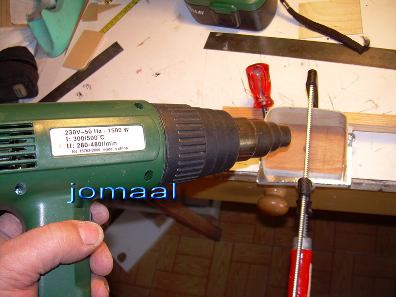

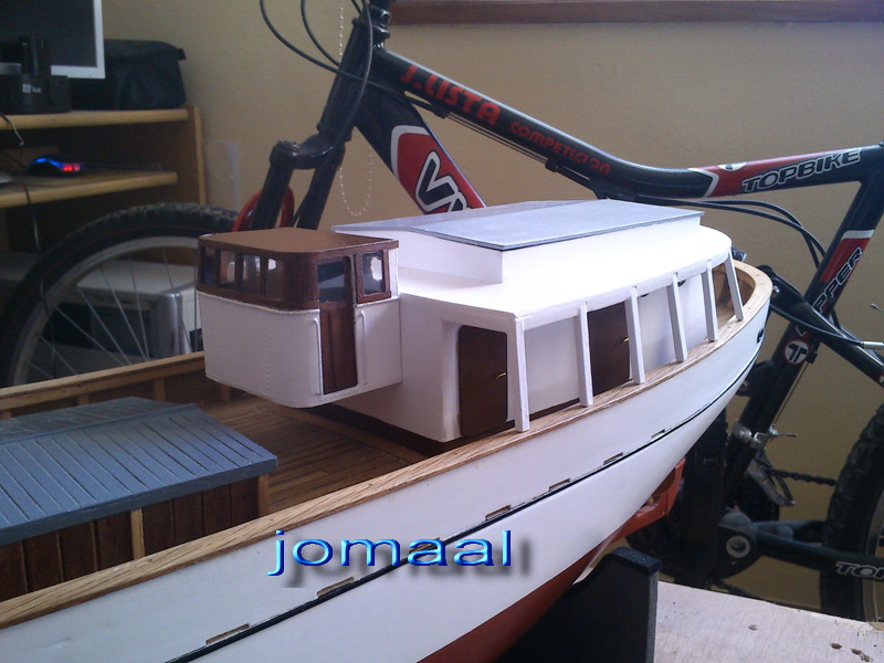

Comienzo con lo que será el puente de mando con lo que hago una plantilla con la medida interior

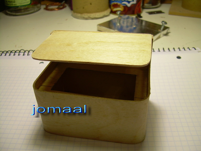

Con un trozo de contrachapado de 1.5 mm formo la estructura del puente humdedezco la madera y uso una pistola de aire caliente para doblar la madera (es increible como se moldea)
Mientras acaba de secar la sueto firmemente
Ya seca coloco el techo y la trasera del puente
Otra vista más
Otra vista más
Compruebo dimensiones

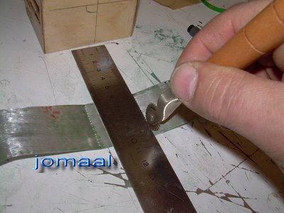

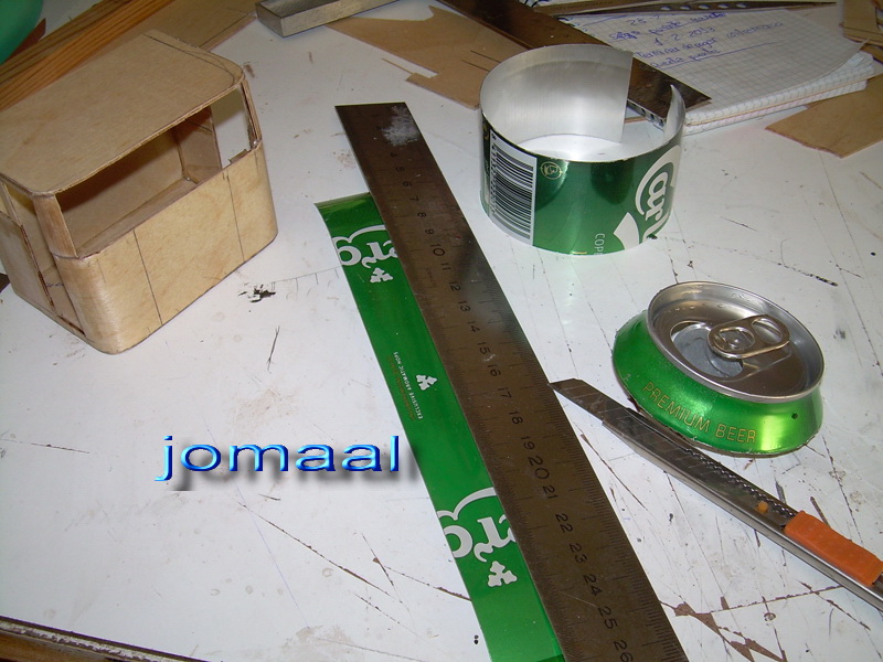

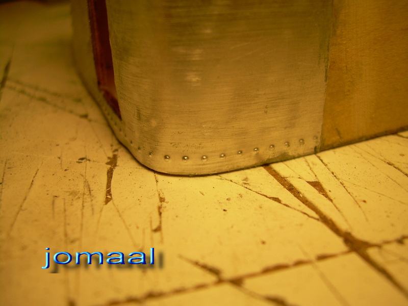

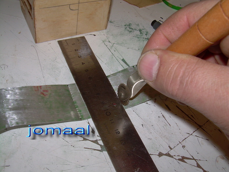

Me doy una vuelta por el super y localizo lo que estaba buscando una lata de aluminio (la cerveza la bebí a la salud de todos) procedo a descuartizarla
Con un marcador de ropa de los chinos simulo los remaches
Aqui podréis ver el resultado

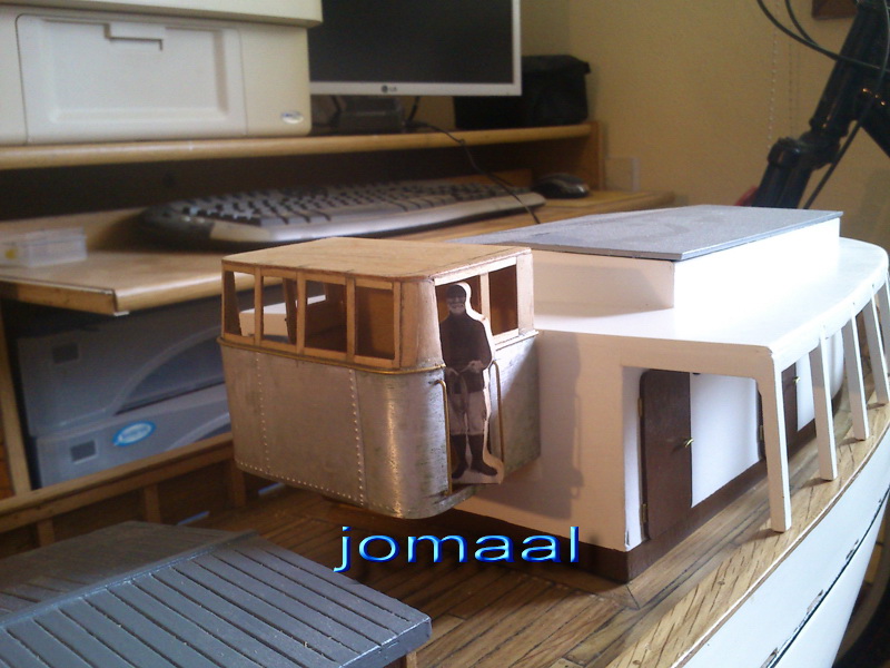

Coloco la chapita en su lugar para disimular la chapa que conformaba el puente
Coloco las agarraderas y borde de la chapa y verifico medidas con el marinero

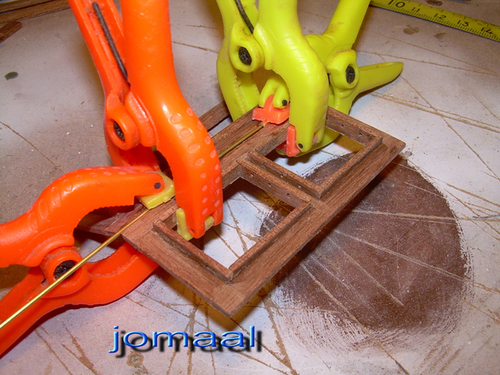

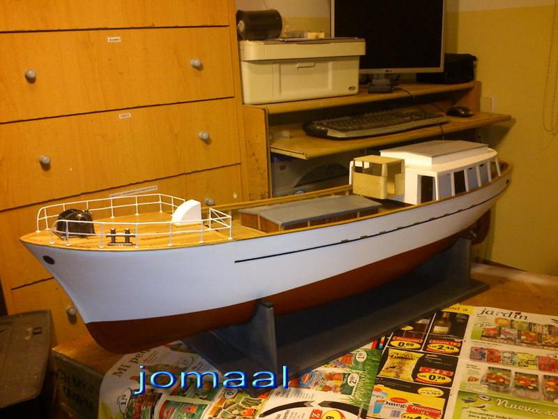

Pinto el puente coloco madera se sapely en los marcos y pego unas laminas de metacrilato para simular los cristales

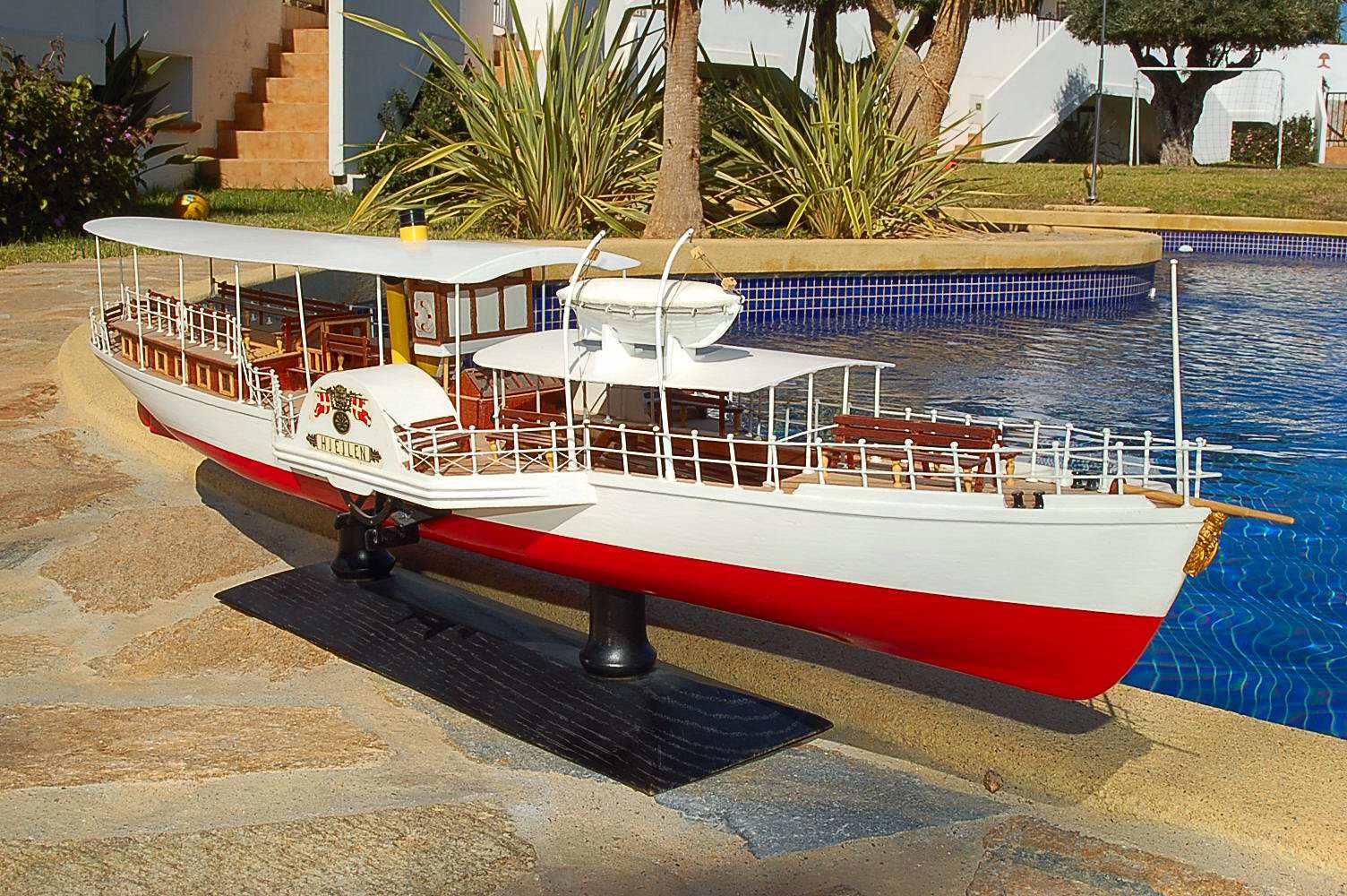

Vista general
Vista general

eres un artista con el aerografo.
Mensajes: 6438
hola jomaal88, claro que ya se ve como el barco real, excelente trabajo y mucha pulcritud, la lamina de aluminio de la lata, con que pegante lo pegas a la pared del mamparo... :?: :?:
Saludos... :wink: :wink:
jomaal88
Mensajes: 952
Mensaje por jomaal88 »
Gerardo para pegar el aluminio a la madera e utilizado pegamento eposí de dos componentes

Te sigo en silencio, pero me asalta una duda. Has usado aerógrafo, pero antes de pintar la chapa de aluminio, ¿como la has preparado antes? Por ahí dicen que tiene barnices y revestimientos alimentarios muy difíciles de pintar.
Bartolo
jomaal88
Mensajes: 952
Antes de pintarla y como se puede apreciar en la foto 23 e lijado la chapa con lija de 300 a continuacion la he limpiado con disolvente y antes de pintarla con el aerógrafo le he dado una imprimacion universal para todos los materiales incluido el pvc que venden en spray

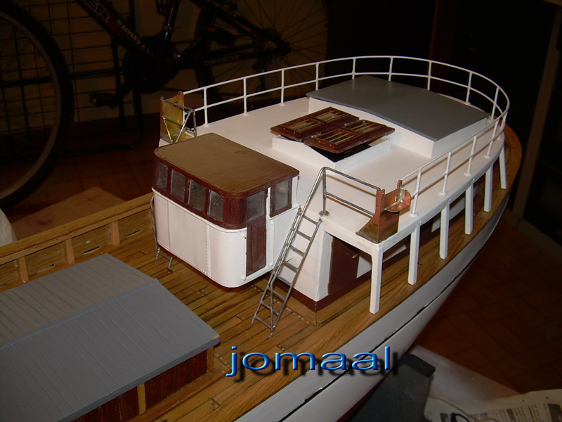

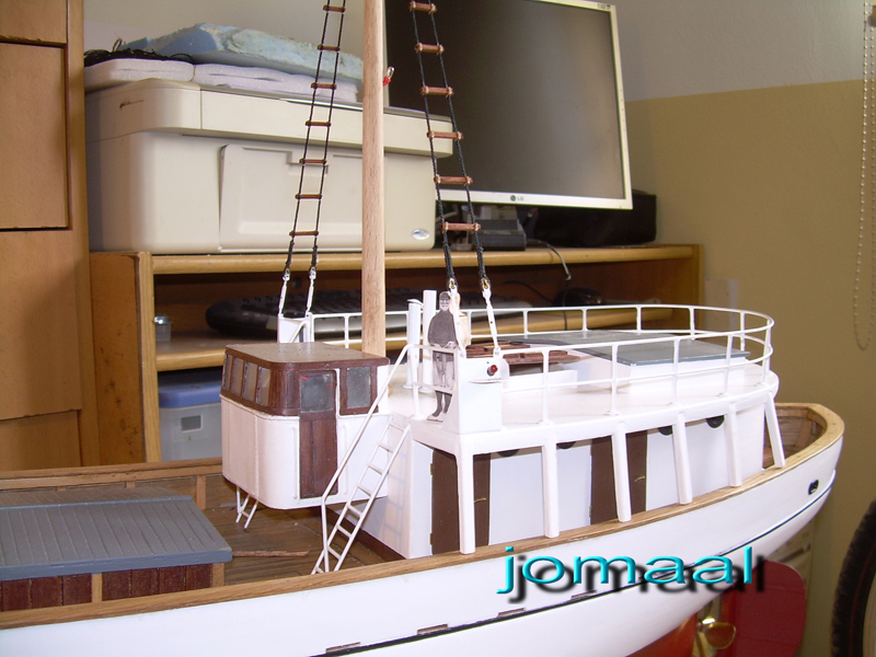

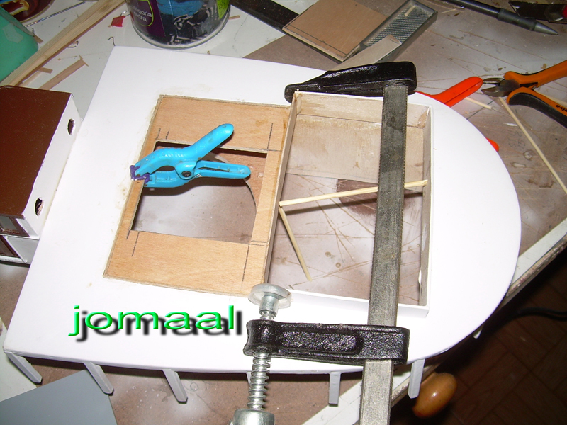

En una de las pocas fotos que existen me di cuenta de que llevaba una claraboya en el techo por lo que he tenido que rectificar esta zona y depaso aprovecho para colocar un ventilador de pc para refrigerar el variador
Fabricando la claraboya
Otra más de la fabricación
Esto es lo que será el soporte de las luces de posición y de los tensores de la jarcia fija de popa

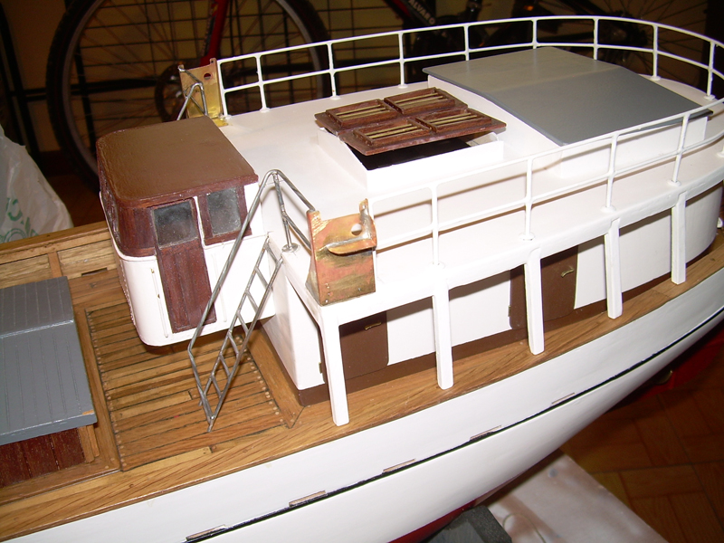

La barandilla de la estructura de popa y los soportes antes menciandos
Barandilla pintada
Barandilla pintada

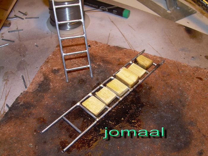

soldando la esalera
soldando la esalera
En esta foto ya se ve la escalera rematada con su barandilla
otra foto
otra foto

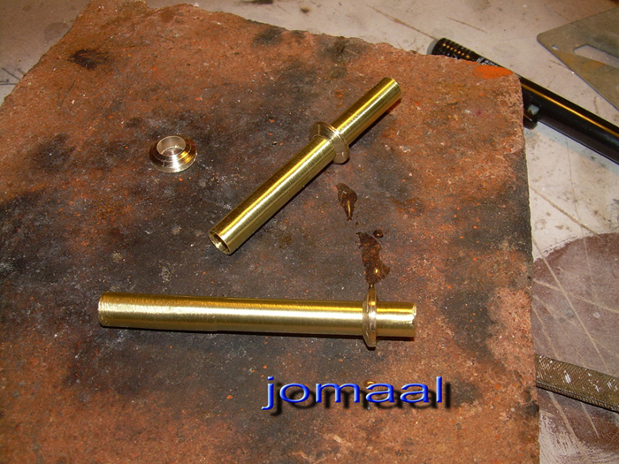

Mis 1º pinitos con el torno (gracias Araola por tu paciencia)
soldadas las bases
soldadas las bases

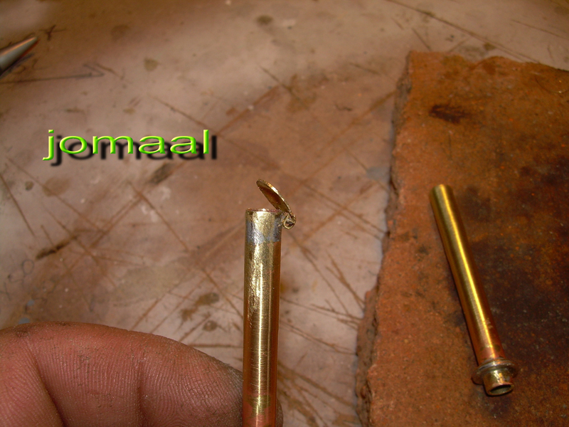

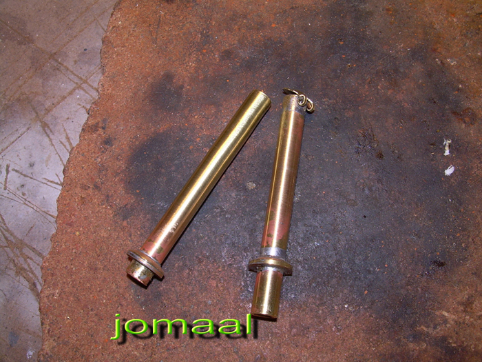

el tubo del motor lleva un tapita que hago funcional

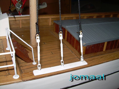

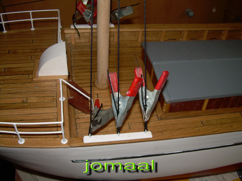

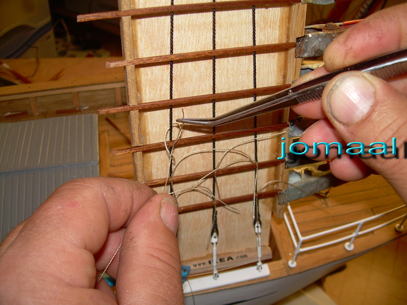

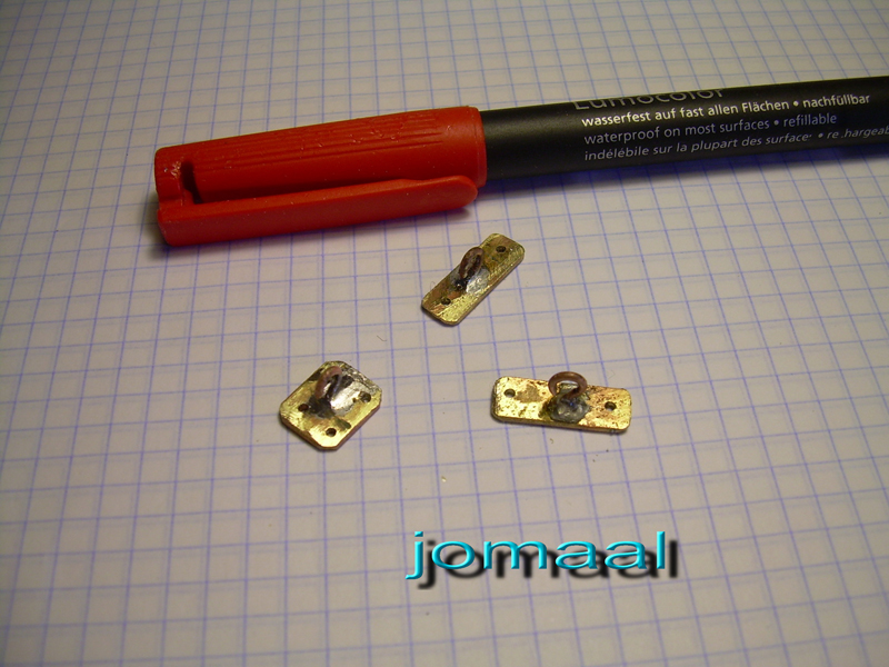

Luego de fabricarme una chapita con unos ganchos procedo a pelearme con la jarcia firme
remates de los cables tambien coipados de los paso a paso del "maestro"
Tensores colocados en su sitio

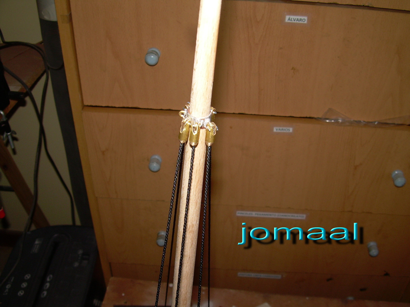

Me dispongo a anudar los obenques utilizo para ello el nudo constrictor recomendado y utilizado por José Rodriguez
Tambien coloco los de popa
Otras chapitas con sus ganchos para la jarcia firme en este caso para proa y el centro de la cubierta
