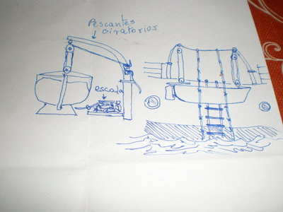

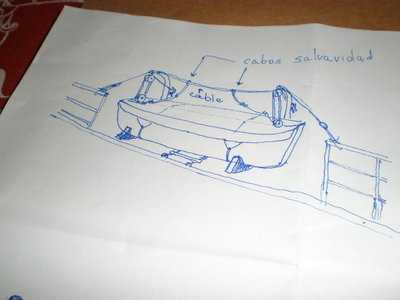

carlos huarte
Mensajes: 1178
Re: St ROCH
Mensaje por carlos huarte »
hola compañero: no se como explicarlo, pero tratare. en todos los barcos que he navegado en ese tipo de pescantes no vi ninguna barra pero si un cable donde van firme dos cabos con nudos que caen hasta el agua al arriar el bote ,luego cada pescate lleva un " viento" de cable y luego un cabo que desde el pescante hacia proa, y en el otro hacia popa, tambien cada pescante lleva una cornamusa desde donde se arria el bote. si no lo entiendes ,dimelo y tratare de hacer un dibujo para que se vea mas claro . saludos :D :lol: :oops: :roll: carlos.

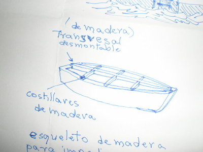

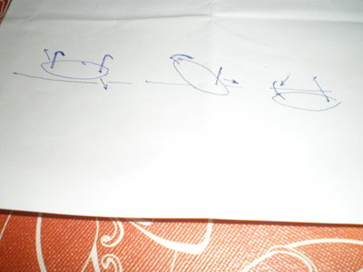

carlos huarte
Mensajes: 1178
Re: St ROCH
hola llaut: te mando unos dibujos mas o menos claros, sobre la maniobra del bote espero los puedas ver y te sirvan de algo. saludos :D :lol: :oops: :roll: carlos.
