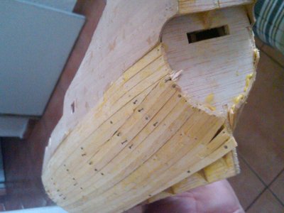

Re: Mayflower de A.L.

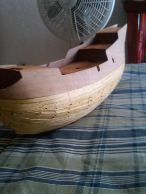

Buenas tardes Sergio, bonitos avances aunque el forrado de la zona de proa no lo vea claro del todo

- Sergio.Baez
- Mensajes: 202
- Registrado: Vie May 25, 2012 3:53 am
- Ubicación: Veracruz Mexico

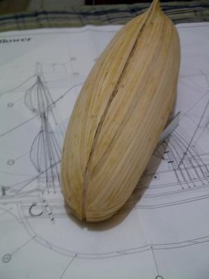

Por cuestion de trabajo muy poco avance,
Modelista Mexicano.

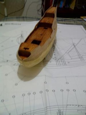

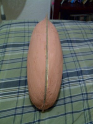

Avances del casco,
Modelista Mexicano.

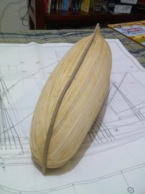

- Sergio.Baez
- Mensajes: 202

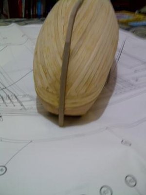

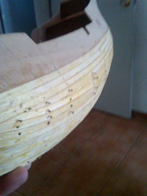

etsoy haciendo el canal donde quedara la roda y la quilla. presentado las piezas para ver el ajuste, una vez que asegure que quedan bien, pasare a lijar, enmasillar y preparar el casco para el segundo forro.

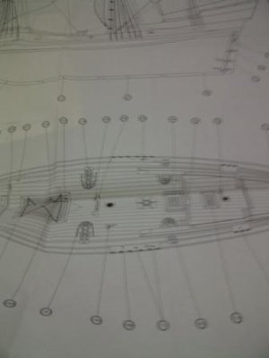

- Sergio.Baez
- Mensajes: 202

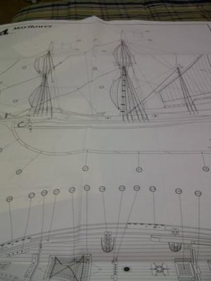

revisando los planos

ya se ve mejor ,amigo sergio, siguele mano. saludos carlos huarte.
Buenas noches Sergio, buen trabajo de forrado.
Una pregunta, va un secundo forro?
Un saludo, Manuel.
Un saludo, Manuel.
hola Manuel, efectivamente va un segundo forro, solo que tengo que dar una buena lijada y masilla para darle el terminado y colocar las partes faltantes
Buenos dias Sergio. Yo siempre coloco la roda, el codaste y la quilla despues del segundo forrado y creo que facilita mucho mas el trabajo de forrado. Bueno es mi opinion.

- Sergio.Baez
- Mensajes: 202
Manuel buen consejo, sin embargo creo que aun no tengo la experiencia en madera para contar que hare un ajuste exacto com para que la pieza encaje a la perfeccion con el forrado, quizas mas adelante con un poco mas de trabajo, por el momento prefiero montar todo y de ahi forrar para ser mas exacto con las piezas.

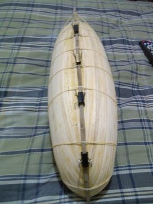

- Sergio.Baez
- Mensajes: 202

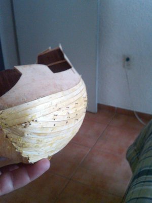

colocando la roda y la quilla, apoyado de algunas ligas y pinzas para hacer presion

- Sergio.Baez
- Mensajes: 202
colocando la masilla para dar el terminado y empezar el segundo forro

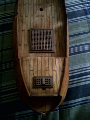

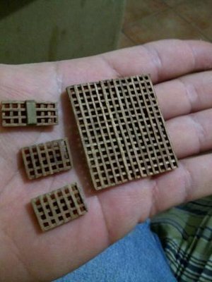

- Sergio.Baez
- Mensajes: 202

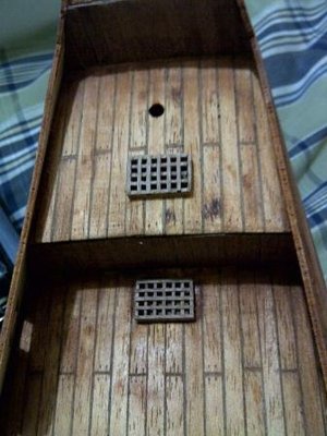

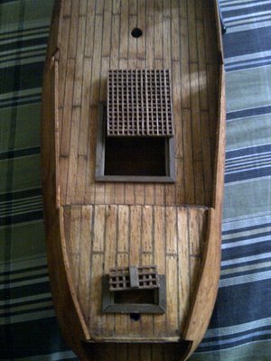

adelantando los enrejillados, ya que se me agoto el pegamento de contacto para hacer el segundo forro.

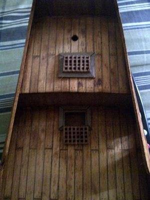

- Sergio.Baez
- Mensajes: 202

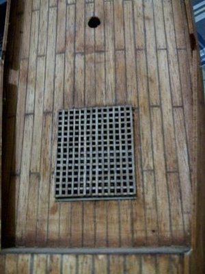

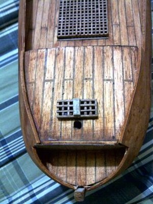

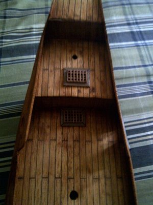

Colocando los marco de los enrejillados de cubierta para que estas queden operacionales, cuando seque el pegamento una lijadita para detallar y listo
