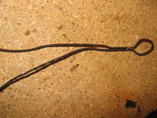

Los obenques van pareados, es decir de un solo cabo se sacan dos. Pero estos dos obenques son del mismo lado, es decir, de un cabo se saca el 1º y el 2º de estribor. NO el 1º de estribor y el 1º de babor. Esto implica que, en el caso del primero se debe aforrar desde un extremo hasta pasada la mitad del cabo pues van aforrados:
El primero entero, los siguientes solo en la encapilladura hasta un poco mas abajo, luego como del cabo del primero sale tambien el segundo hay que tener en cuenta esta circunstancia.

Aquí se aprecia mejor el primer obenque aforrado entero y la parte del segundo donde pasa de aforrado a no aforrado..no os fijeis en el pelillo, la ampliación es tremenda, a simple vista no hay rastro apreciable.

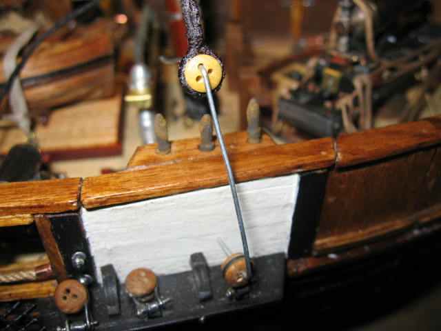

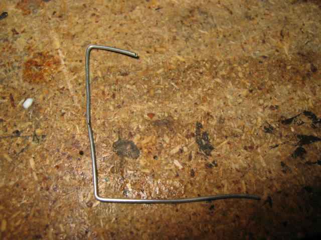

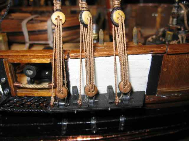

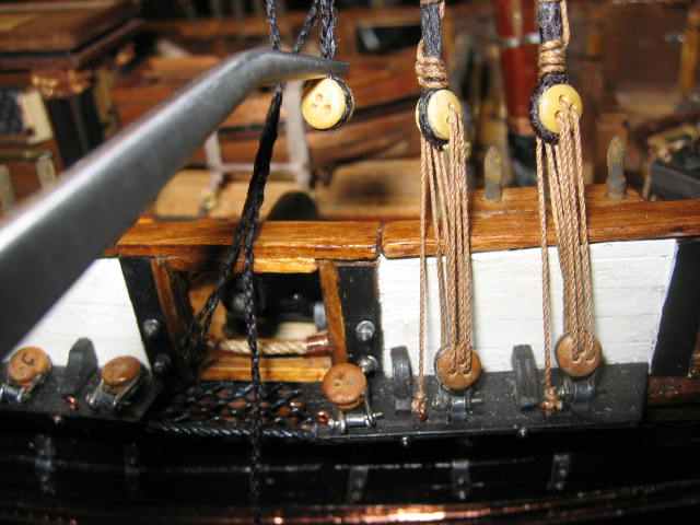

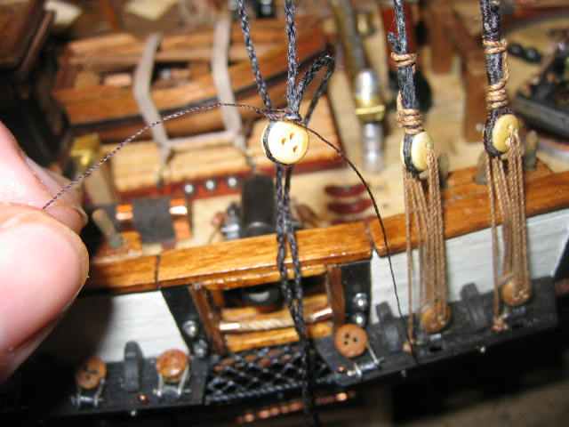

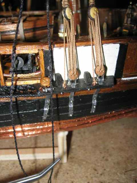

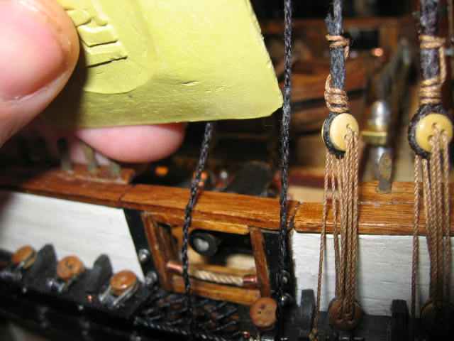

Una cuestión especialmente obsesiva en los foros es la de la colocación de la vigotas y los sistemas para que queden todas igualitas. Yo personalmente creo que voy a defraudar en ese sentido: no tengo ningún truco mágico: las hago a ojo de la manera que voy a contar. Solo utlizo un artilugio extraordinariamente básico para el primer obenque exclusivamente. Por otro lado creo que los problemas para igualar las vigotas vienen dados por no seguir bien el orden de los acontecimientos: si primero se asegura bien la vigota inferior al cadenote, si se hace el obenque con su encapilladura, si se ajusta la encapilladura a la cabeza del palo macho...lo que queda casi se hace solo.
Voy a poner primero como aferré el primer obenque (que ya he rehecho, las fotos son de la primera versión), luego iremos a los otros.
La razón de utilizar el artilugio en el primero solamente es para igualar los dos lados del barco. Una vez que tengo el primero hecho entonces este me sirve de referencia para los demás. No hay inconveniente en usar el artilugio para los demás, aunque yo personalmente creo que estorba mas que ayuda.
Creo que las fotos se explican por si mismas

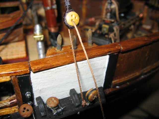

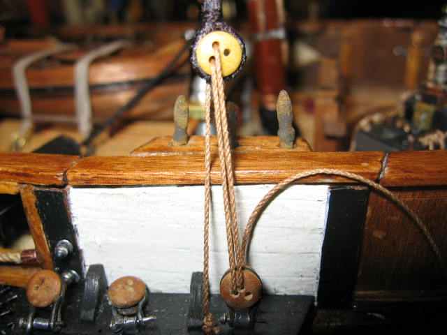

Una particularidad, como podeis apreciar el cabo del aparejo de la vigota, (landyard) no arranca de un agujero de la vigota con un nudo tope, como es habitual en el XVIII y antes, sino que arranca de un cáncamo en la mesa, esto es propio y habitual en el XIX y lo cierto es que queda mas bonito.
Resto del proceso.
Resto del proceso.

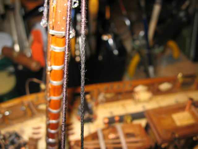

Otra cuestión que obsesiona mucho: los obenques toman algo de vuelta, TODOS. Y sobre todo los de los barcos de verdad, me remito, por ejemplo al Pailebote Santa Eulalia, miradlo en la Magazine de esta hoja...
Todos los obenques tienden a tomar vuelta, y en los modelos, si están hechos como deben de hacerse, tambien. Y si el aparejo de vigota es largo pues este efecto se acentua algo. No pasa nada, es así. Luego, cuando se han puesto todos, se han puesto los flechastes, los sotrozos y demás zarandajas, este efecto tiende a matizarse. Bajo ningún concepto aconsejo intentar forzar que el aparejo quede perfectamente rectilíneo por medio de colas, pegamentos y otros inventos.

Con respecto a los ganchos etc... todos los sistemas vienen a ser lo mismo: un procedimiento para que el hilo vaya saliendo poco a poco de la bobina manteniendo cierta tensión mientras que con los dedos (o algo mas sofisticado) vas enrollandolo en el cabo que aforras.
No conozco alguna regla fija sobre la altura de la vigota...veré si puedo enterarme de algo.

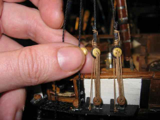

Como dije, para colocar los sucesivos obenques de forma igualada no utilizo artilugio alguno. Me parecen un engorro, yo personalmente no me apaño. Los hago a ojo de la manera siguiente, que pongo en las fotos.

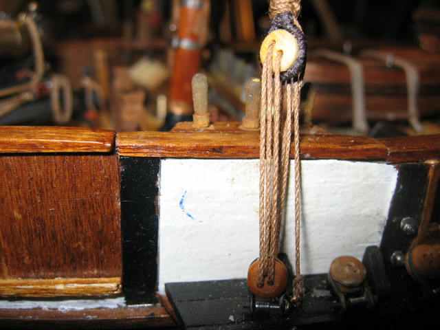

Seguimos. Os recuerdo que estos obenques fueron luego desechos y sustituidos por otros pues no me acababan de convencer.
- ramon
- Mensajes: 4627
- Ubicación: madrid
En las que estoy poniendo ahora he acortado un poco la distancia, pero de todas formas tiendo a ponerlas amplias (puro gusto personal) quizás estén un pelín (pelín) de más, pero a ver si encuentro una referencia exacta, pues en los modelos que veo por ahí hay de todo, absolutamente...
Las de abajo, no,...quedan rectas, ahí están un poco torcidas por los meneos de la operación, pero acabadas quedan en fila y en orden de formación...
