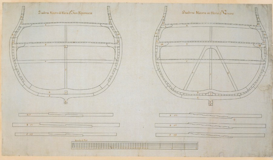

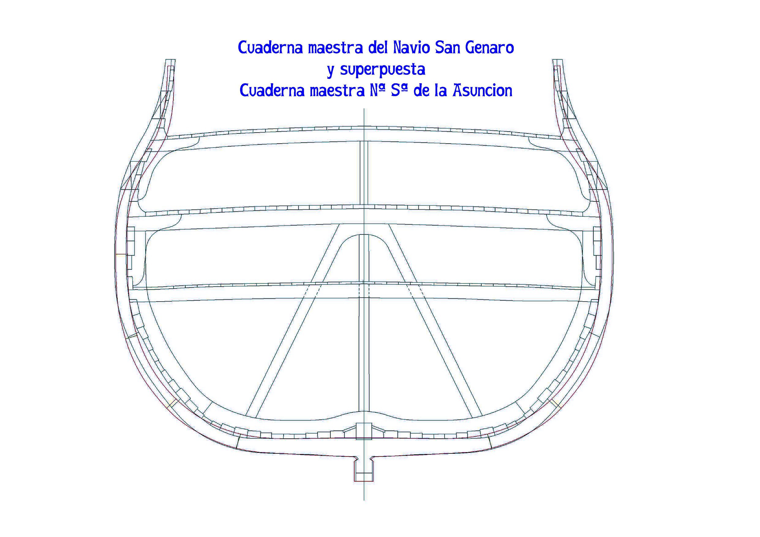

Aqui teneis otra comparativa con el San Genaro.
La seccion maestra de ambos es practicamente la misma.
un poco mas mercantilizada la del Guipuzcoano
Saludos a todos
Fermin
Plano  del Museo Naval MNM_PB_0095

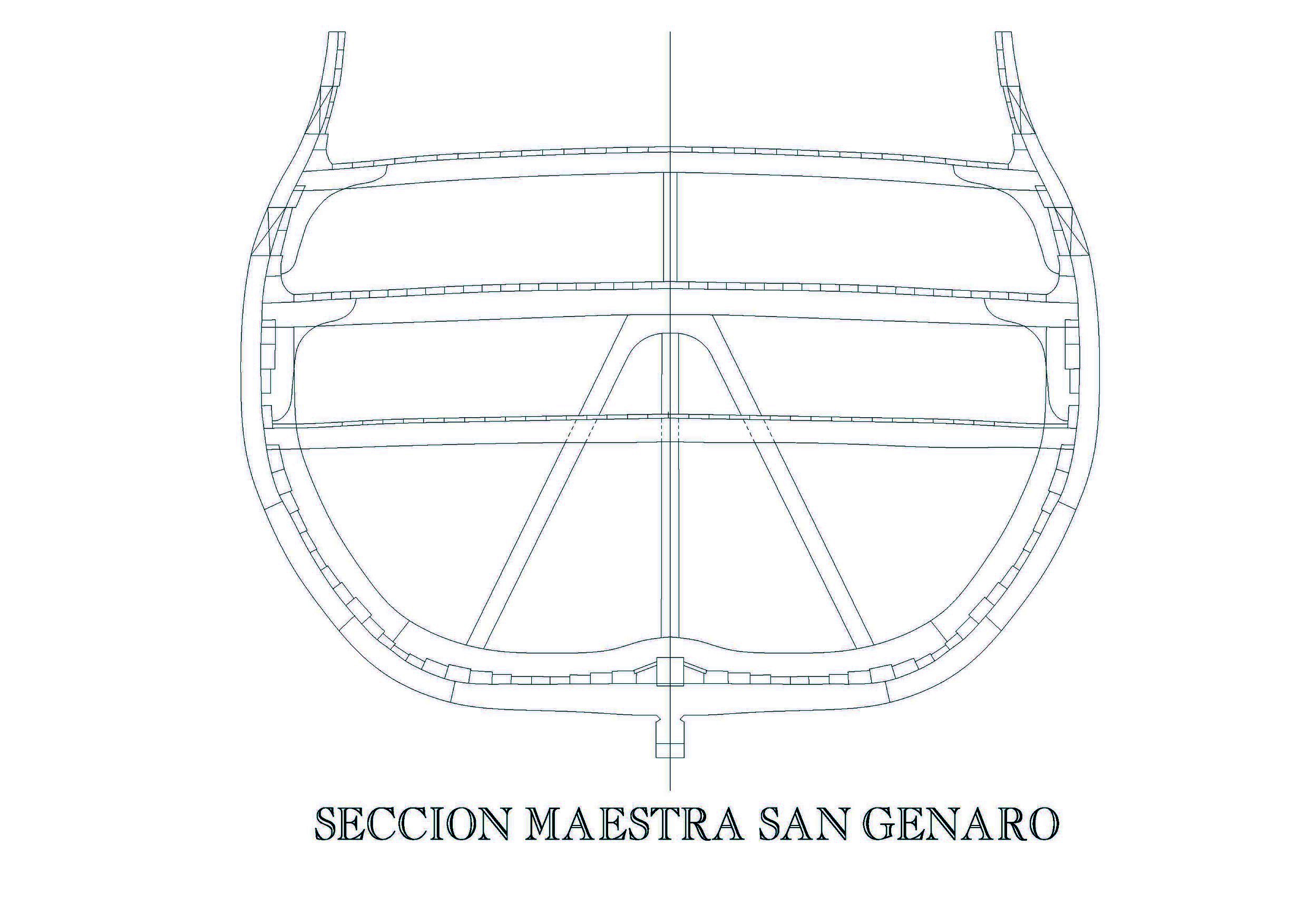

Se me colaron las comparativas
Perdon
Seccion digitalizada del San Genaro
