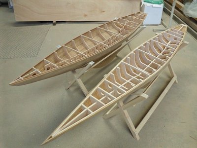

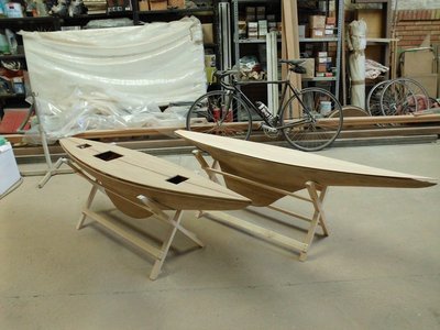

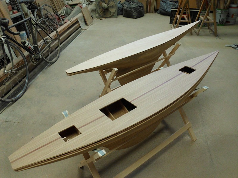

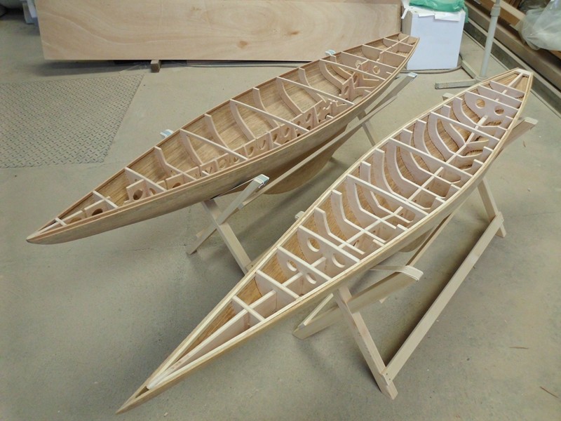

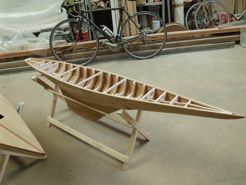

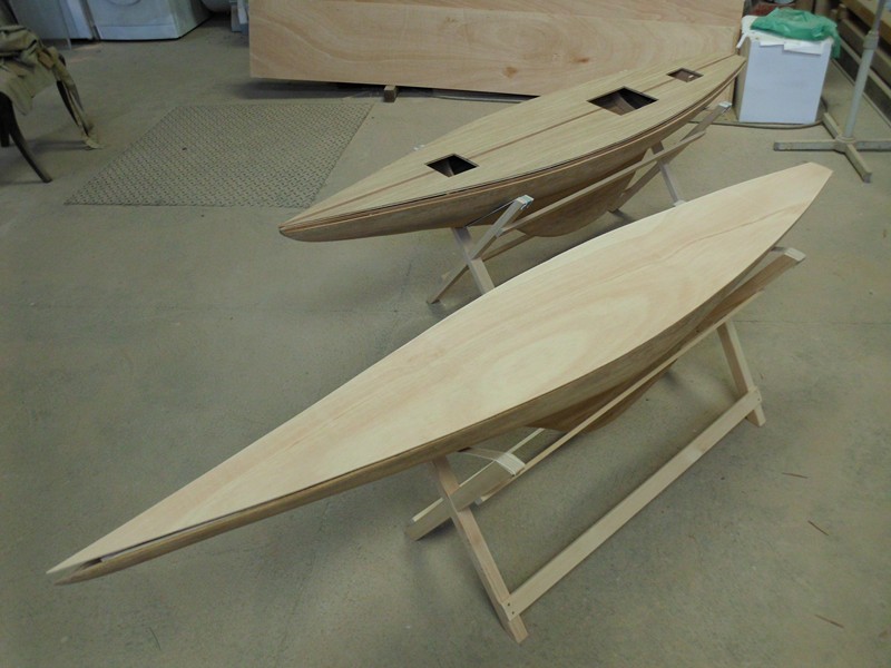

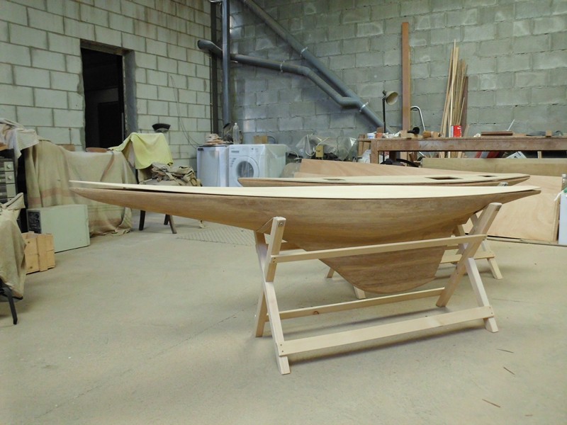

Hola, saludos para todos, escribo para dar señales de vida y comentar que sigo trabajando en mis modelos, aunque lentamente van avanzando, el calor del verano y el trabajo, no me permiten dedicarles todo el tiempo que desearía, pero progresan poco a poco, os dejo unas fotillos para animar el post, a modo de comparativa entre los dos modelos que construyo, ahí van, hasta pronto!!!

Whoww, que cascos! Lo que si quisiera saber es como piensas hacer el control de las velas? Aunque también llevo 2 cascos sin terminar y le estoy ayudando a un amigo en un tercer casco, porque construyes 2 a la vez? Yo empecé el segundo con la intención de hacer algo mas sencillo que el primero y porque por ese proyecto traté de ganar mi hijo para esta nuestra afición!
Saludos Hellmut

-Amigo "Trincha tripas" me dejas sin palabras, y solo puedo decir ¿Que belleeeeza? :shock:
de modelos y de fotos también.

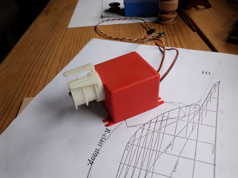

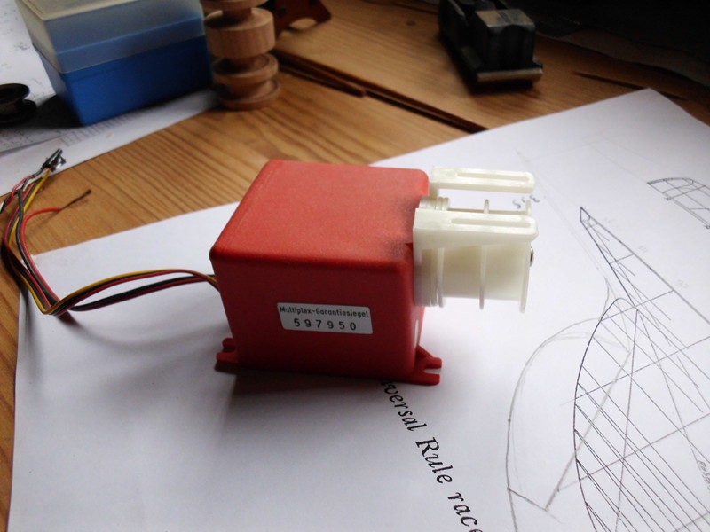

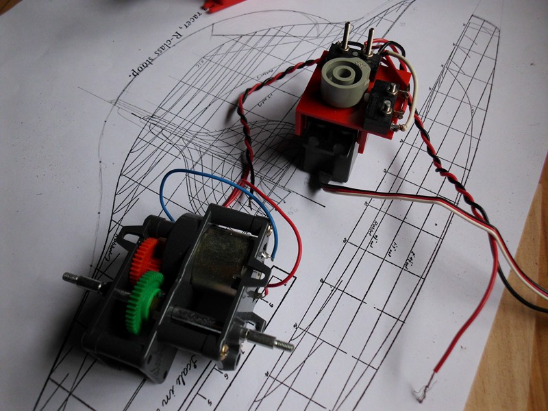

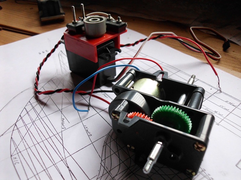

Saludos para todos, y contestando a Hellmut, os dejo unas imagenes del servo de velas mas antiguo que tengo, el de multiplex que comenté hace tiempo, está nuevo y casi sin usar, dejo otras imagenes de un sistema que consiste en un conmutador acoplado a un servo convencional y una reductora con alimentación independiente, este sistema lo utilizo con frecuencia, pues permite recoger y largar escota ilimitadamente, lo cual para modelos de ciertas dimensiones es muy util, debido a que estos tienen unas botavaras respetables, con mucho recorrido de escotas. El de multiplex tampoco es proporcional, quiero decir que gira en un sentido o en otro ilimitadamente cuando cambiamos la palanca del mando y para al soltar esta, una gozada, aunque es algo lento, pero tiene una fuerza considerable.... mejor.
Servo multiplex
Servo multiplex
Servo normal con reductora tamiya
