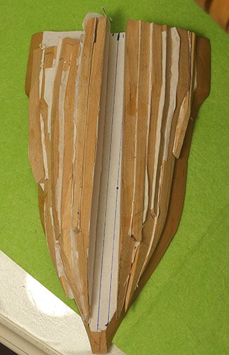

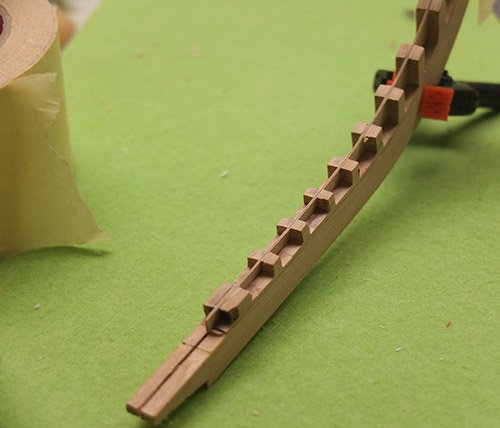

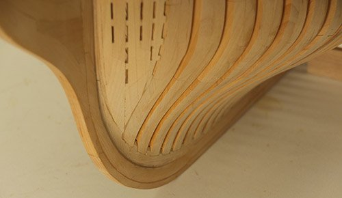

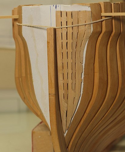

Gracias por comentar.Leopoldofran escribió: Lun May 25, 2020 12:29 am . ? Puedes explicar la técnica del papel intercalado entr las ligazones para despegarlas después?
Si te fijas en posts anteriores verás que también lo usé para pegar las claras de contrachapado con los miembros de las cuadernas y poderlos separar sin romper,
Los que hacen modelos para fundición, los tallistas, y gente así de malvivir, cuando tienen que hacer una pieza grande que luego hay que desmontar por piezas, intercalan entre los bloques de madera papel de periódico y encolan las piezas. Cuando se termina, se desencola metiendo un formón en la junta: al abrir, el papel se desgarra y las piezas se separan. Un poco de lija para limpiar y listo.
Otra alternativa -que es la que yo suelo usar- es pegar en cada cara papel adhesivo (los venden en A4), normalmente el mismo que uso para sacar el contorno de las piezas por la impresora. Si es pequeño también sirve cinta de papel de carrocero. Pego un papel en cada cara y los encolo entre sí. La unión es un poco más gruesa y menos fuerte, pero se despega mejor y es más limpio que con el periódico.

Gracias Salva, es buena técnica para piezas grandes sobre todo. Yo suelo pegar con Uhu y despegar con acetona. Va muy bien para mascarones o para pegar pequeños listones para hacer motones en la fresadora, porque salen las piezas muy limpias.

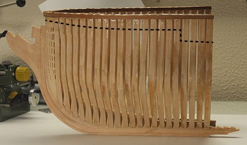

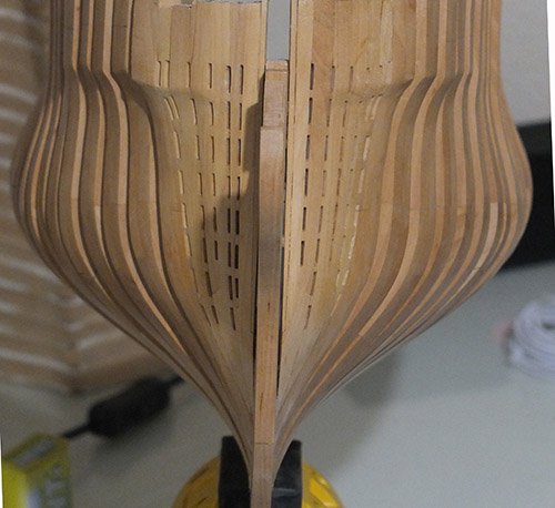

Hola SalvaSalva.P escribió: Dom May 24, 2020 11:07 pm ......

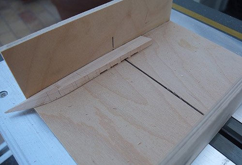

Hay que hacer algún ajuste, pero va quedando bien. Hice una mortaja en la base de las cuadernas para que encajaran de las de los dormidos, pero a medida que avanzaba hacia proa y las varengas iban tomando ángulo el pico que forma se hacía cada vez más frágil, sobretodo a contraveta. Las últimas cuadernas no tienen muesca y las he encajado sólo en el durmiente. Cuando estén pegadas espero que sea algo imperceptible.
Para en asiento de los piques de proa y popa, lo correcto es que haya una mortaja en la sobre quilla y una espiga en el pie de la cuaderna, pero esta forma correcta es, depende de la escala de trabajo, difícil de realizar, pero puesto que no es conveniente dejarlas solo sentadas en la sobrequilla ya que se pueden mover lateralmente, lo que se puede hacer es realizar un taladro del diámetro adecuado en la sobrequilla que eso es fácil y otro en la base de la cuaderna en el cual metemos un trocito de mechón de madera a forma de espiga, con eso queda solucionada la fijación lateral de la cuaderna.

Hola Adrián,
Sí claro, tienes razón. La cuaderna no puede descansar en la mortaja del dormido sin más. O hacemos mortaja en los dos para que encajen (dormido y cuaderna) o hay que inventar algo. El sistema que dices me parece bueno.
Como en las cuadernas de a proa no voy a hacer mortaja porque se rompen, voy a hacer lo que pongo en la foto:
Es una prueba en una pieza de descarte.
Con una sierra pequeña de disco en el Dremel he hecho un corte en la crujía del dormido y quilla de unos 6 u 8 mm de profundidad y he encajado una pieza entera de contrachapado de 0,6mm. A cada cuaderna le haré otro corte en la base para encajar y con esto creo que quedará resuelto el asunto. Naturalmente, esto resulta invisible una vez terminado. (Ojos que no ven... pues eso).

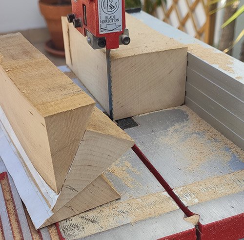

El asunto es que, para hacer el bloque del que salen las piezas del escobén, necesito partir de unas piezas de madera en forma de cuña a 30º y 15º y necesito poder hacer cortes de, en algún caso, unos 6 ó 7 cm. Las tengo que sacar de un tablón en bruto porque la madera que tengo ya cortada es demasiado pequeña. En ello estaba cuando petó la sierra. La Proxxon de disco no da para tanto. De marquetería no tengo, y no me apetece nada tirar de serrucho. Se supone que me tendría que haber llegado hace un par de semanas... seguiré esperando.Leopoldofran escribió: Mié Jun 17, 2020 11:17 am . Lo que no entiendo es la necesidad absoluta de la sierra de cinta, ¿ no vale con la sierra de marquetería?

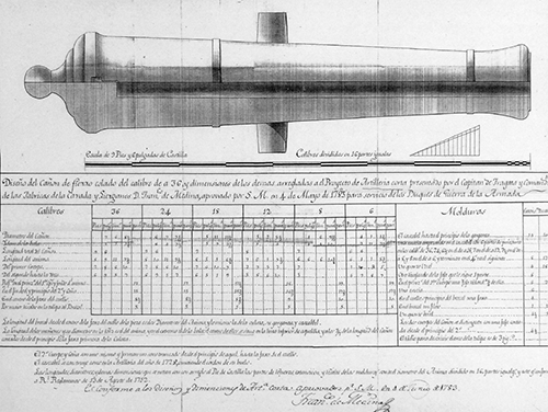

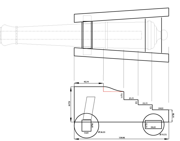

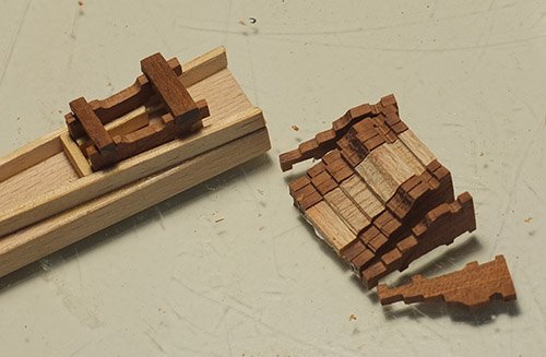

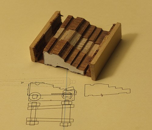

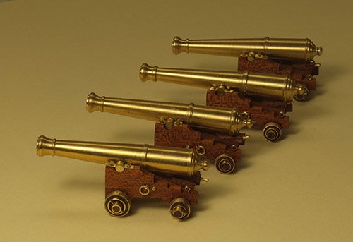

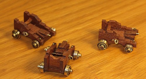

he empezado con la artillería. Para las cureñas he tomado el modelo de Rivera. Lo he dibujado con sus dimensiones y reducido a la escala 1:48:

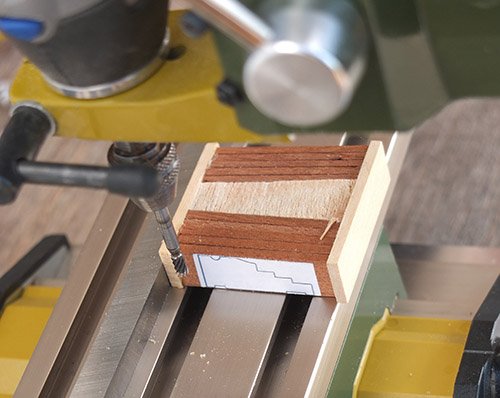

Formo un taco con varias tablillas del grosor correspondiente (2,5mm). Entre ellos hay una cuña de unos 6º, que es el ángulo que forma el cañón... y lo paso por la fresadora. (taladro dremel en una columna) terminado el bloque: Despego las gualderas y las monto sobre un soporte para que queden iguales y bien escuadradas. Terminadas, con ruedas, herrajes, cuñas, etc... Los cañones los haré torneados en latón.
Salva.
Salva.
Re: Fragata española de 36 cañones. 1788.

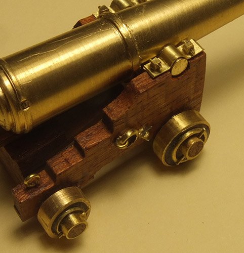

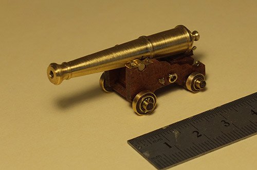

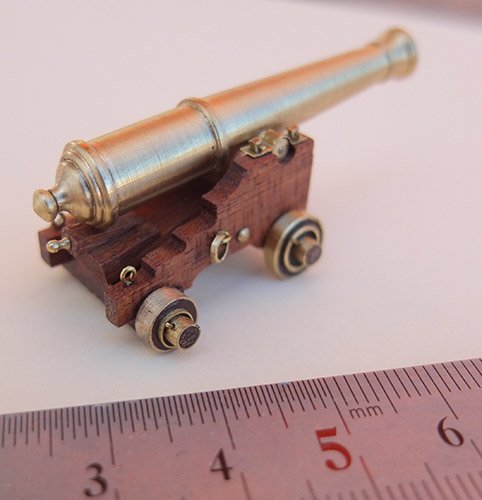

...y final. He empleado el modelo de 1785. En principio la intención era haber hecho el del reglamento de 1765, pero éste es bastante más complicado porque tiene más molduras y refuerzos. El de 1785 es más limpio. A lo mejor más adelante hago más y lo cambio. Ya veré.
En principio la sección de proa llevará sólo tres cañones pero, como siempre aparecen problemas, pérdidas, accidentes y cosas así he hecho cuatro. Ya puestos cuesta lo mismo.
La intención es pintarlos, de negro y rojo, porque quiero pintar el barco; pero creo que lo decidiré más adelante, en función de cómo vaya el barco.

Después del parón del verano y una odisea con Aliexpres para conseguir las piezas de la sierra de cinta, volví a la grada.

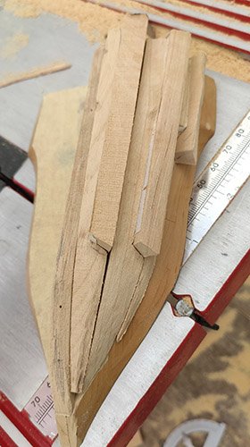

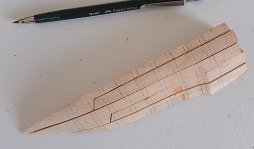

Según el Reglamento, la fragata tiene a proa seis piezas por banda: una guía de baupres, dos piezas de escobén largas y tres cortas:
Vectorizadas: Corto tres cuñas de 30ª que serán las piezas largas, las uno y les doy forma. Después las despego, hago una ranura para encajar las cortas (cortadas a 15ª) y les vuelvo a dar forma: Marco dónde haré las ranuras de ventilación:
Y las corto con la sierra de disco: la hoja a unos 2 mm
Las piezas en el barco: ... ahora a dar lija y ajuste fino para que cuadre el alefriz, dar forma al interior, etc etc... . Ya iré colgando más fotos

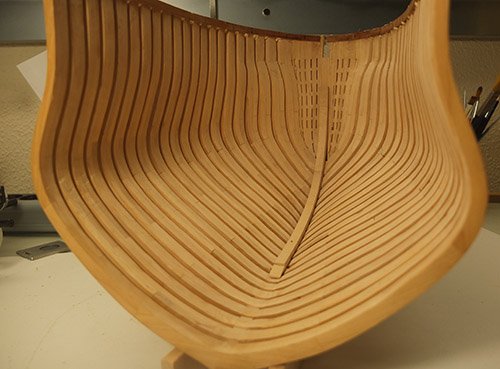

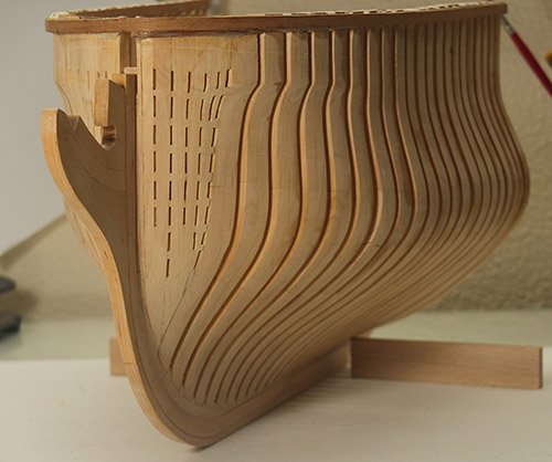

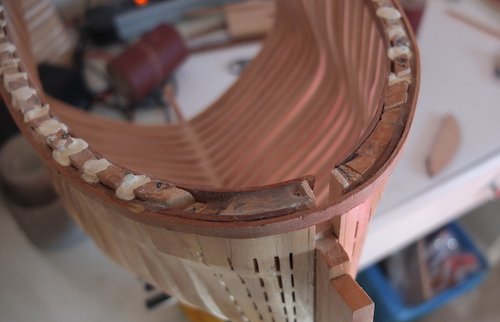

... para poder manipular el barco con cierta seguridad -ha habido que lijar duro- he pegado en las cabezas de los barraganetes dos tracas (interior y exterior) con epoxi. Cuando el casco esté asegurado con la estructura longitudinal, al menos con cintones y alguna varenga, se cortarán las cabezas de los barraganetes a la altura de la regala. Están sobredimensionadas en longitud precisamente para esto.
El casco lijado por dentro y fuera y listo para barnizar
Delgados de proa y alefriz:
