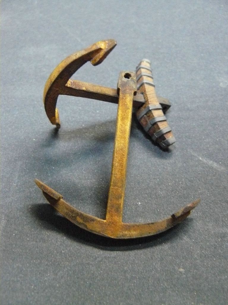

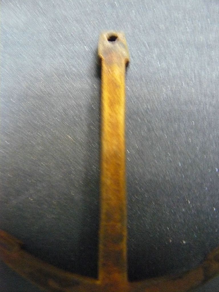

Como había adelantado voy a poner el proceso de otra ancla. La he hecho esta misma tarde, este dato tiene importancia para valorar la rápidez de resultados del acelerador de óxido. Mañana este oxidante habra hecho mas efecto y las manchas de óxido tendrán un tono mas naranja intenso, se estabilizarán, y en las proxímas semanas irán tendiendo a un tono mas marrón.
Pongo el paso a paso con comentarios en las mismas fotos

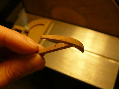

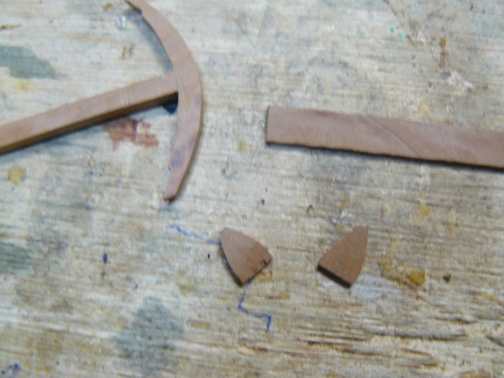

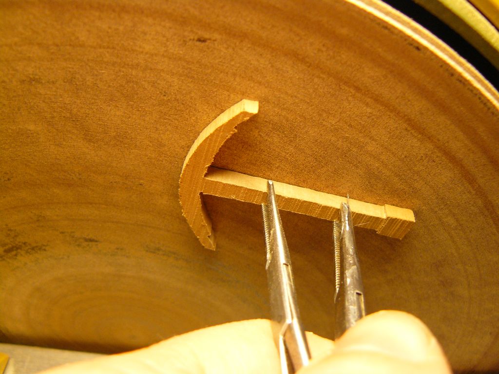

Las uñas se tallan de la misma manera a partir de un liston de peral. Se pegan con cola
La forma resultante
La forma resultante

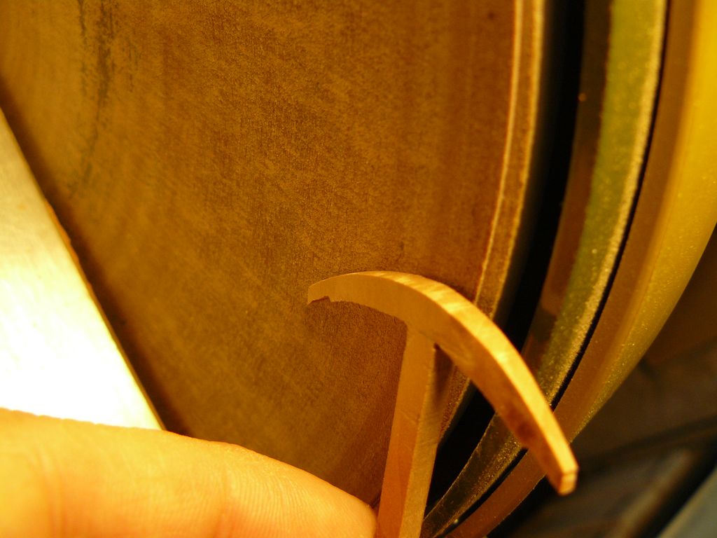

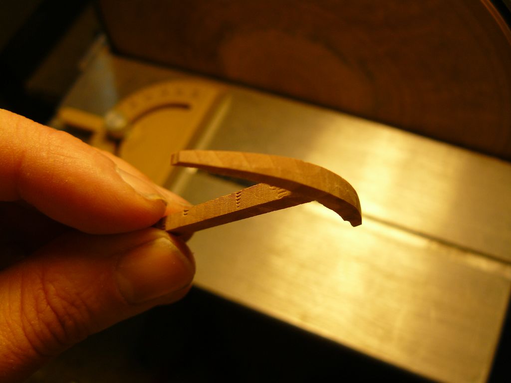

Se talla con la lijadora de plato para darle la forma adecuada
Se rectifica la superficie con la lijadora de plato y (donde no llega) con lija a mano

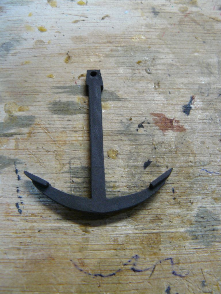

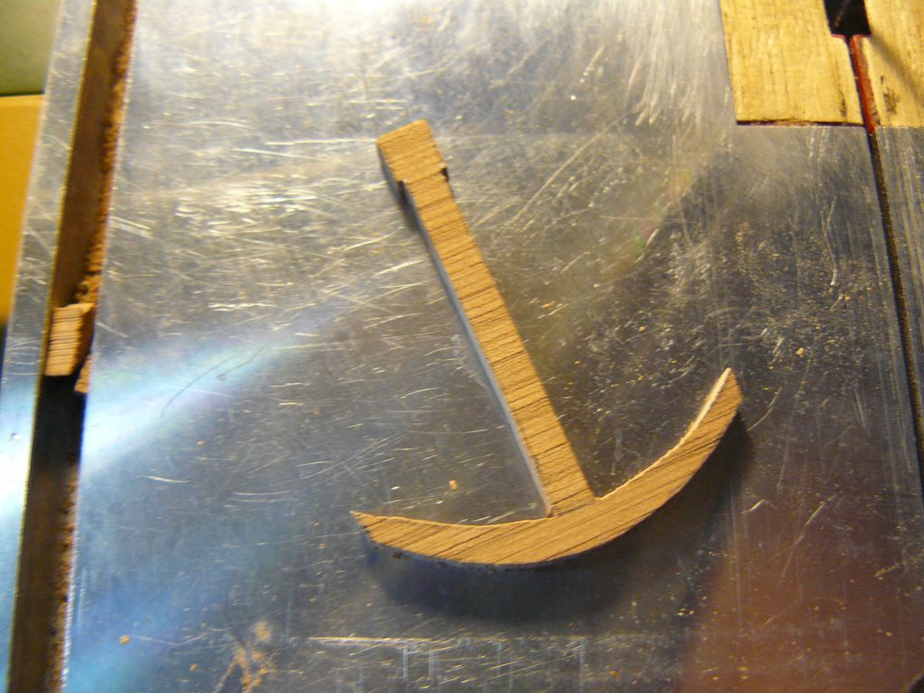

El ancla recortada y en bruto, sin las uñas
La elección de la madera es importante, tiene que ser compacta y de grano fino sin astillas...el peral es óptimo

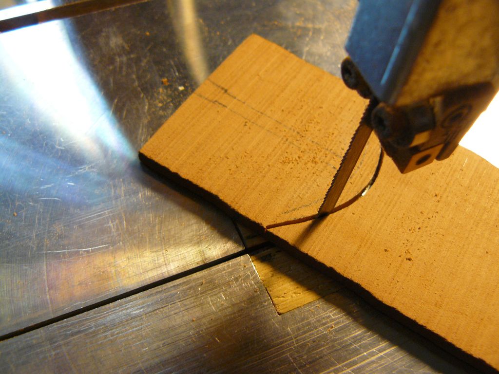

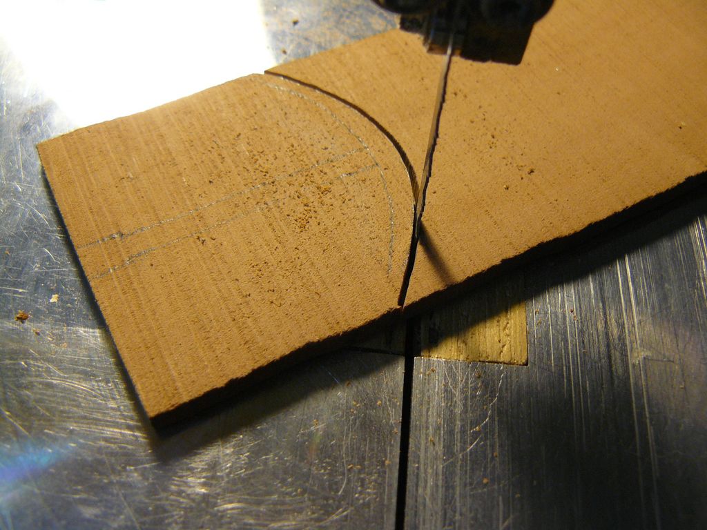

Recorto con SIERRA DE CINTA, permite precisar el corte con más facilidad que la de marquetería.

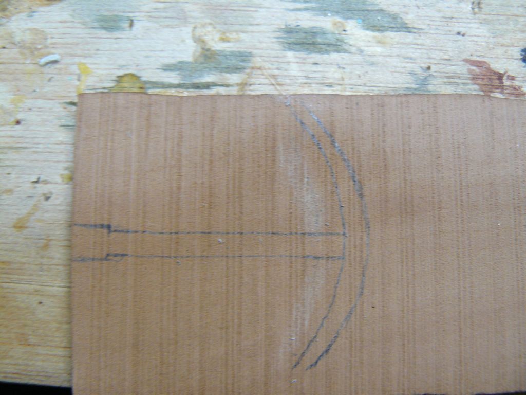

Parto de una plancha de madera de peral. Hago un boceto de la forma del ancla
ramon
Mensajes: 4627
Mensaje por ramon »

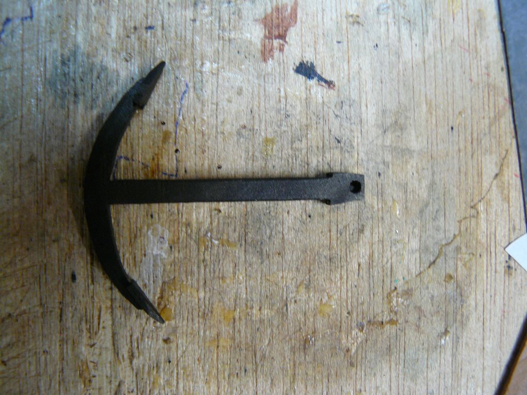

Paso a la fase de pintura.
En este aspecto se puede optar entre un acabado límpio u "óxidado"... yo soy partidario del oxidado pues es muy espectacular y contrasta con el resto del barco que vá en límpio-antiguo.
Sin embargo, creo que estos acabados oxidados no son realistas... toda ancla que he visto (incluidas las antiguas que hay en los parques y plazas) suelen estar cuidadosamente pintadas con una horrible pintura negra que las protege. Me imagino que a partir del XIX esto sería la norma general y no esos trozos de hierro sucisimos. Pero como he dicho hacemos modelos no barcos
Mas de cerca
Mas de cerca
El resultado un par de horas despues

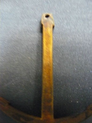

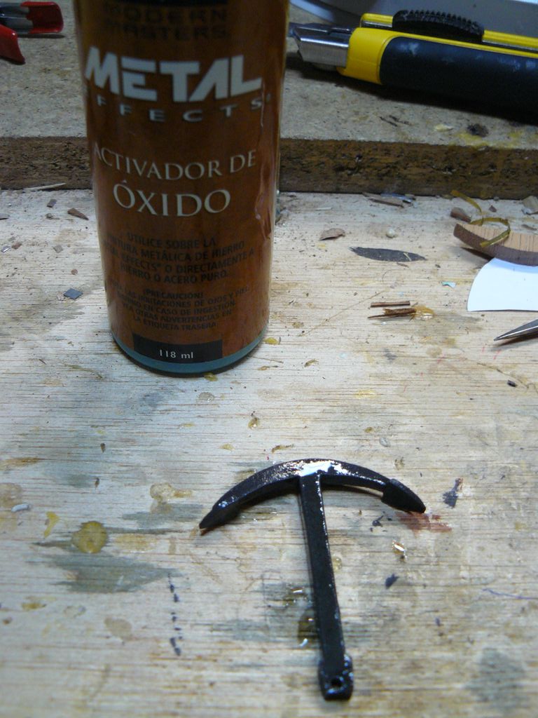

Una vez seca, se le da una generosa aplicación de Activador de Oxido. Se debe repetir la operacion dos o tres veces

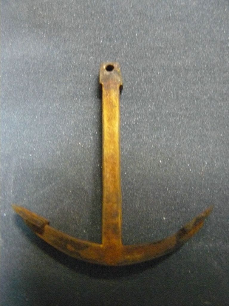

Con la pintura férrica dada. Aquí ya el efecto metálico es total, aun tocándola se duda... Pero está nuevecita

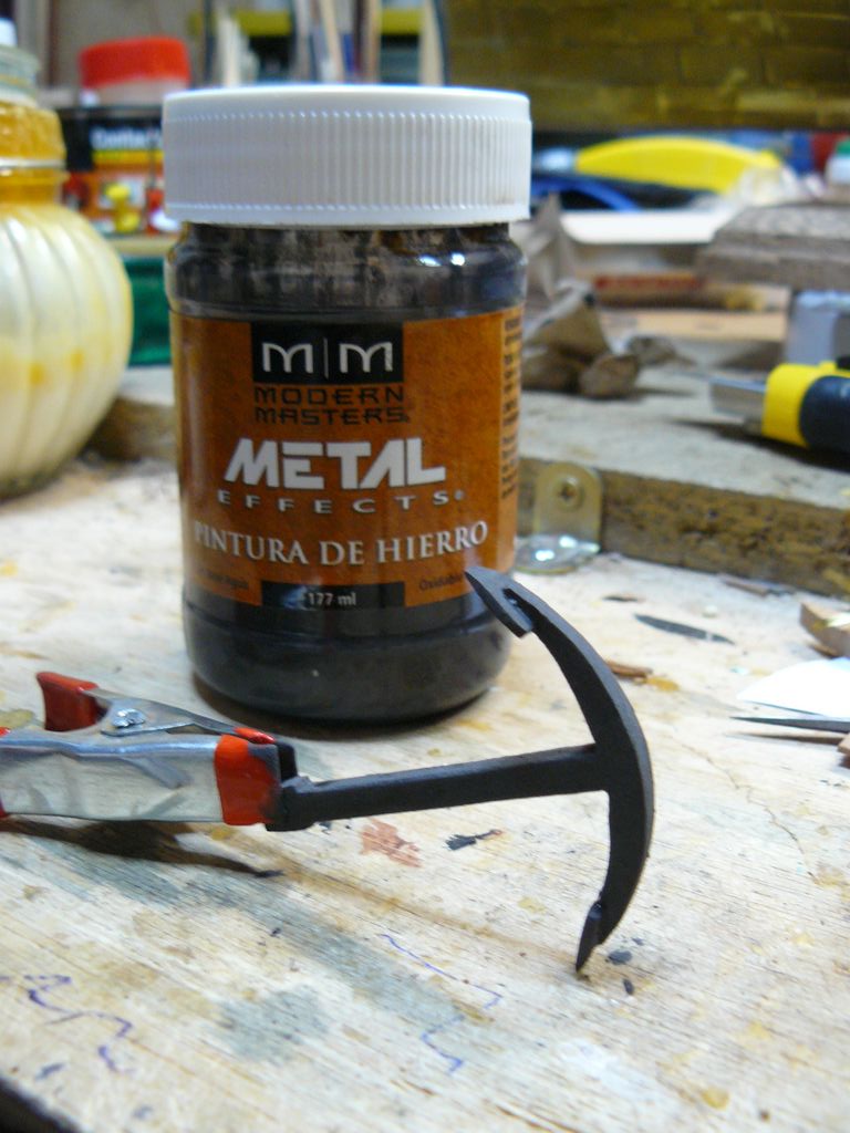

Una vez seca le doy un par de capas de pintura metálica de hierro. Yo uso esta marca, ya lo sabeis...

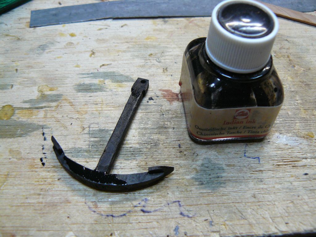

El acabado con la tinta china es muy bueno, de hecho para un acabado en limpio, con un poco de barniz podría ir así.
Primero le doy una capa de tinta china

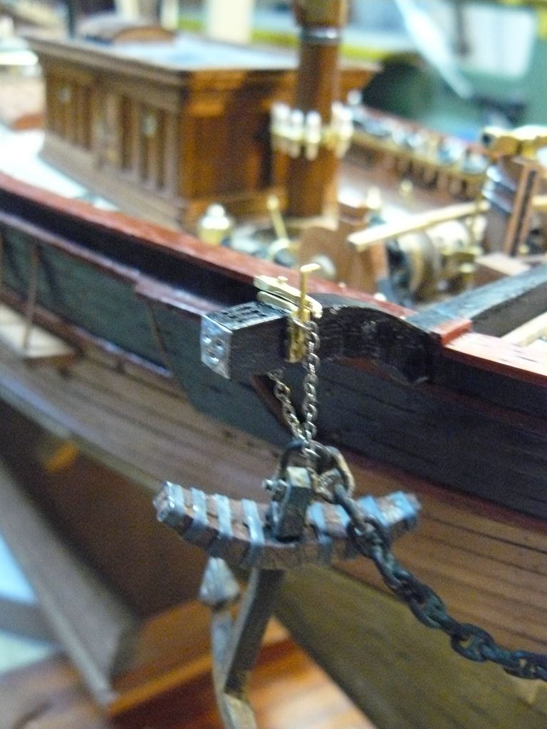

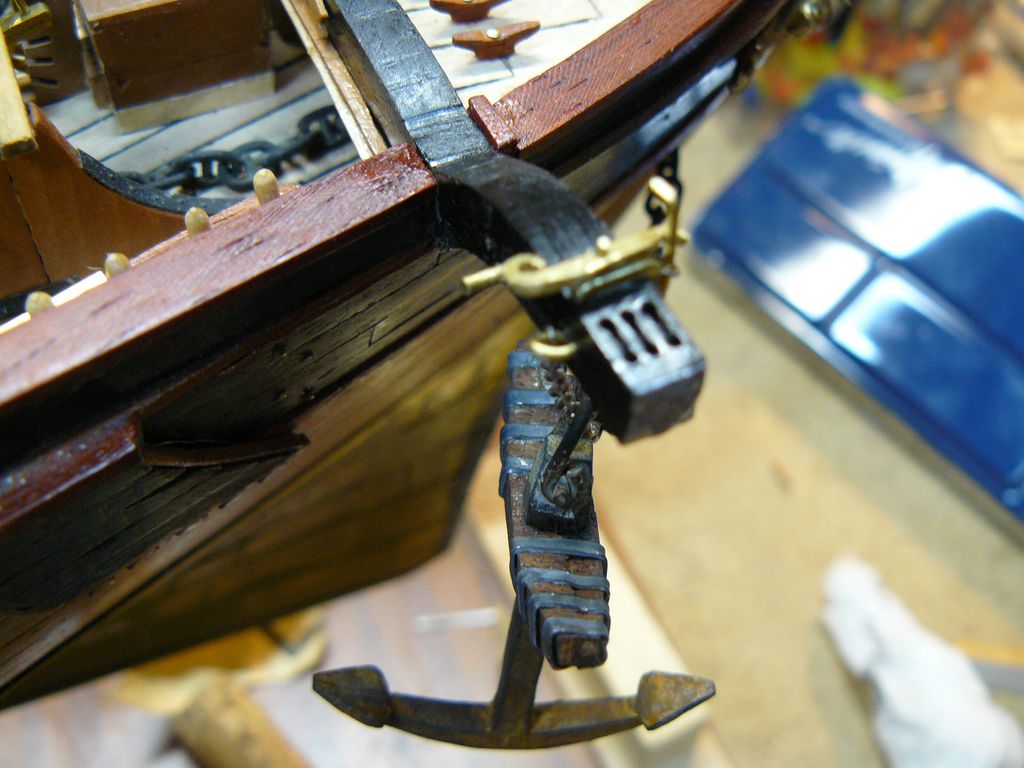

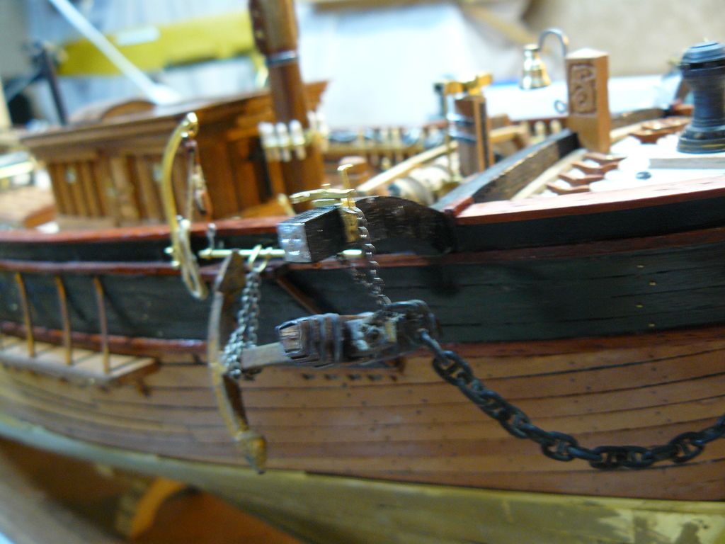

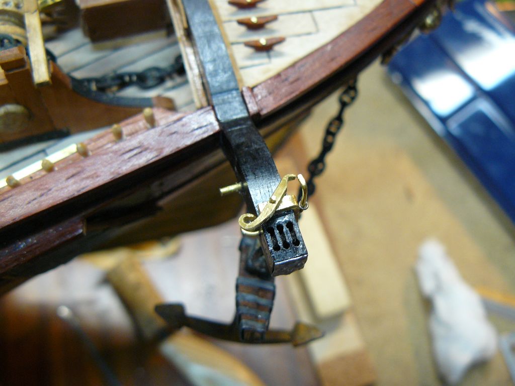

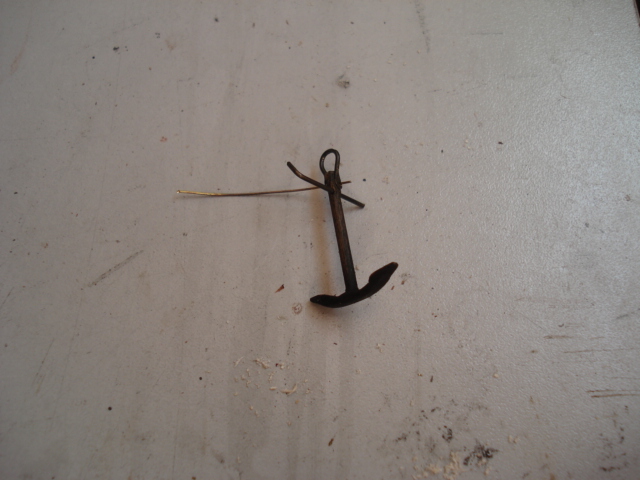

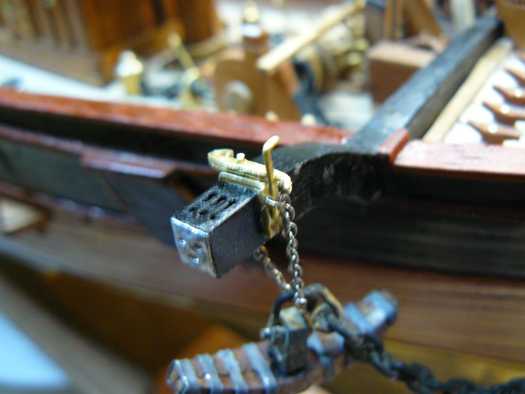

Una de las anclas ya tiene su cerrojo colocado. Falta el resto de la maniobra. Muestro el cerrojo en sus dos posiciones abierta y cerrada. Ahora es funcional, mas tarde, cuando fije definitivamente el ancla, le bloquearé para evitar "accidentes".

Gracias por el mini paso de las anclas.
Lo del cerrojo es la primera vez que lo veo. Es característico de la época o se remonta mas atrás.
ramon
Mensajes: 4627
Mensaje por ramon »
Conn escribió:Gracias por el mini paso de las anclas.

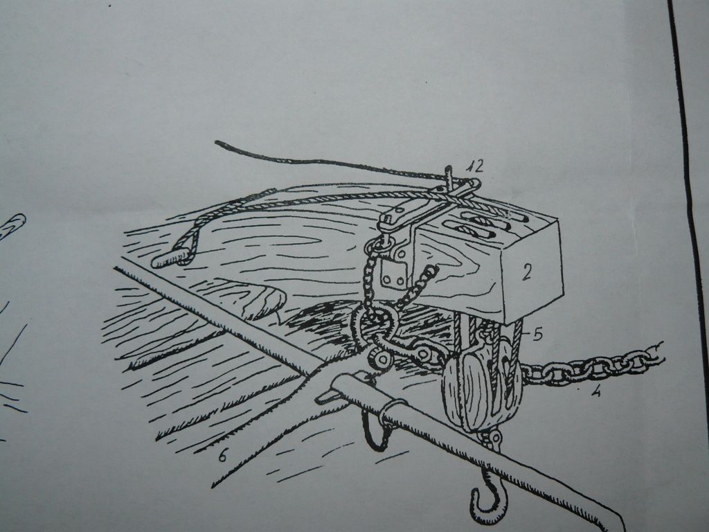

No te puedo decir...desconozco desde cuando se aplica. Está claro que en la segunda mitad del XIX es un sistema habitual, lo recoge Fernandez Fontecha y Baltasar Vallarino en sus cartillas como algo normal y habitual, pero estas son fuentes del último tercio del XIX... El nombre técnico es "escape".. si vamos a Timoteo Scalan, vemos que la entrada "escape" desconoce este significado lo cual hace suponer que en esa época ya no es algo tan habitual... (Don Timo recoge el estate of arts de principios del XIX). Me da la sensación de que es un mecanismo decimonónico.
Pongo la foto del boceto que viene en los planos del SG

Lluis escribió:Muy interesante el detalle del cerrojo, y desde luego muy poco habitual verlo representado en los modelos.
La maniobra de anclas se suele descuidar mucho en los modelos, además muchas veces no se comprende bien.

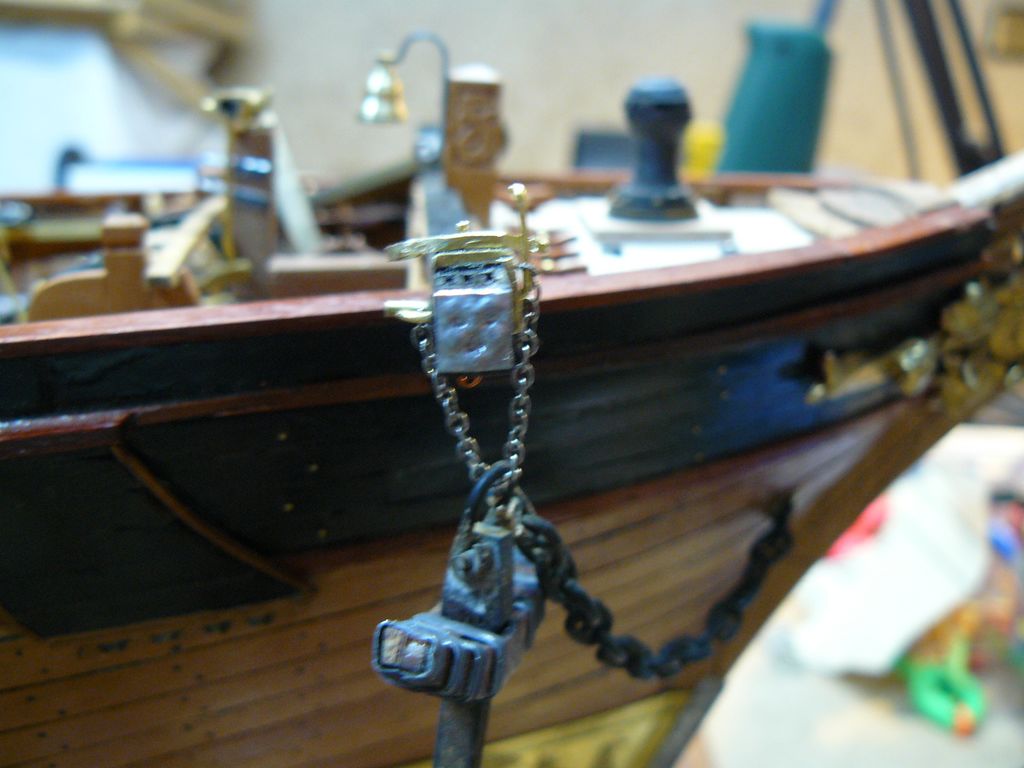

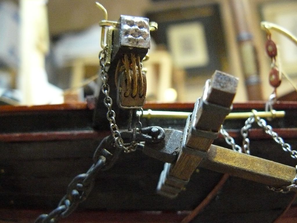

Una de las anclas con su maniobra casi acabada, falta el aparejo de gata que en esta postura estaría en reposo (vamos, con el gancho colgando suelto). El pescador tambien está recogido

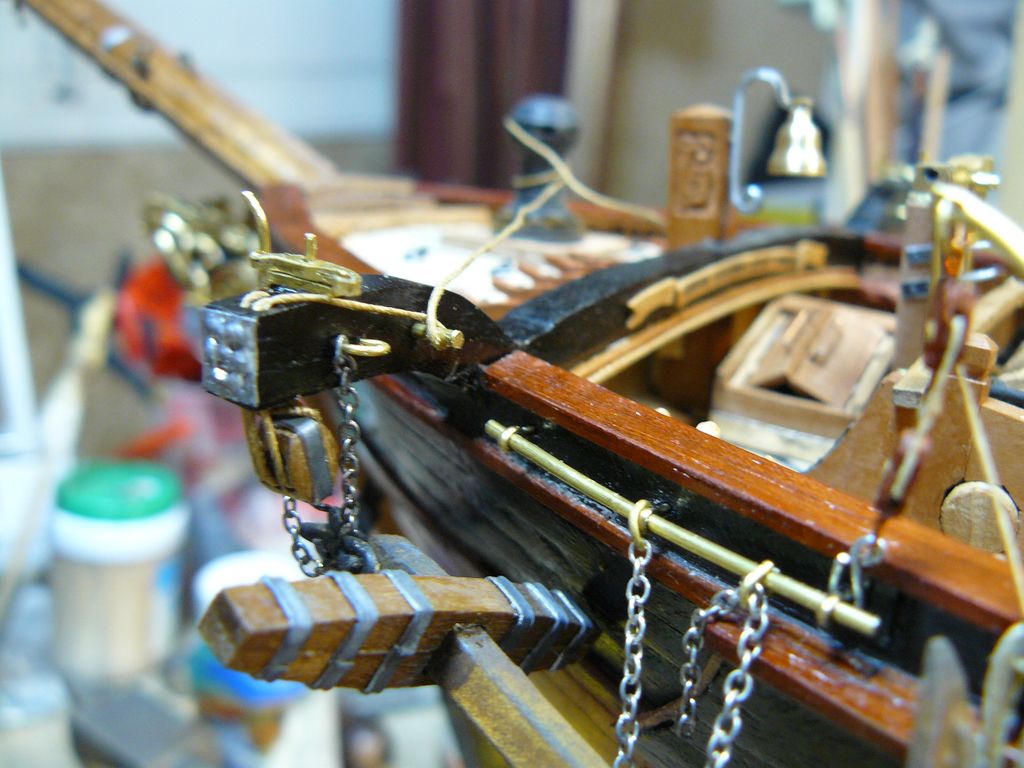

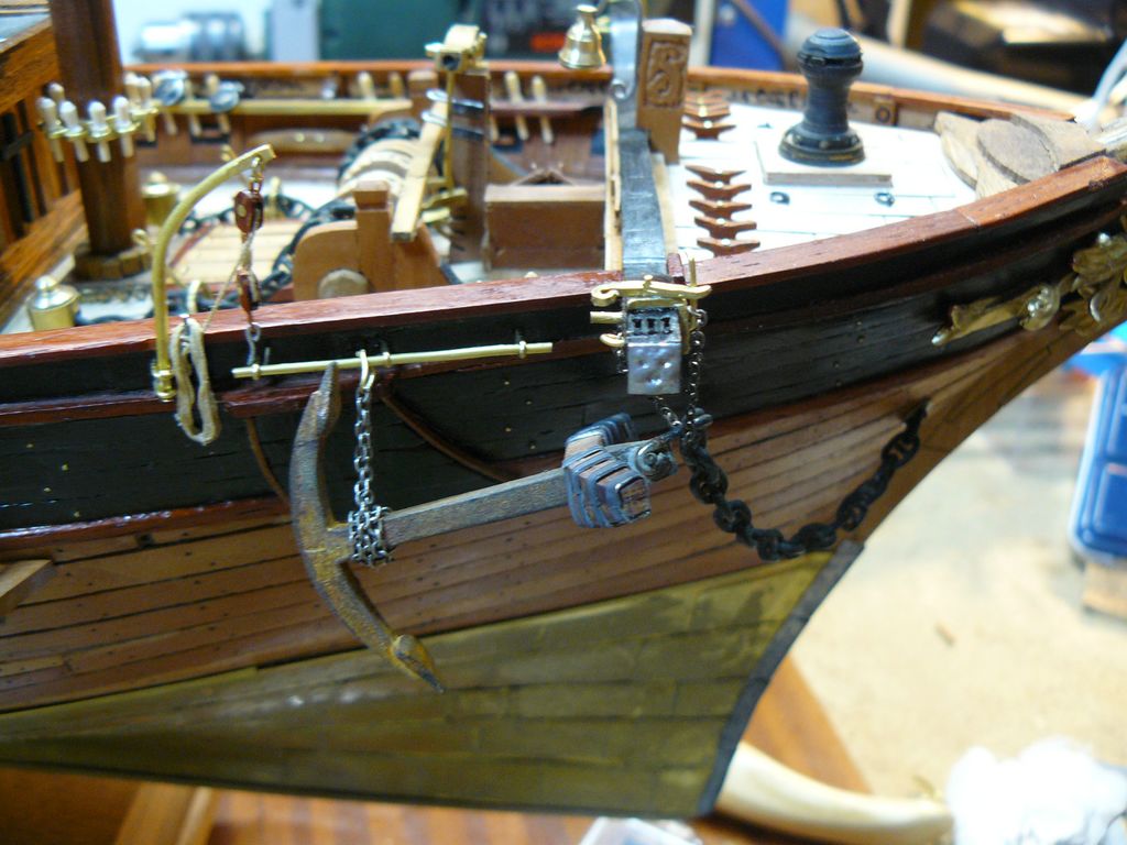

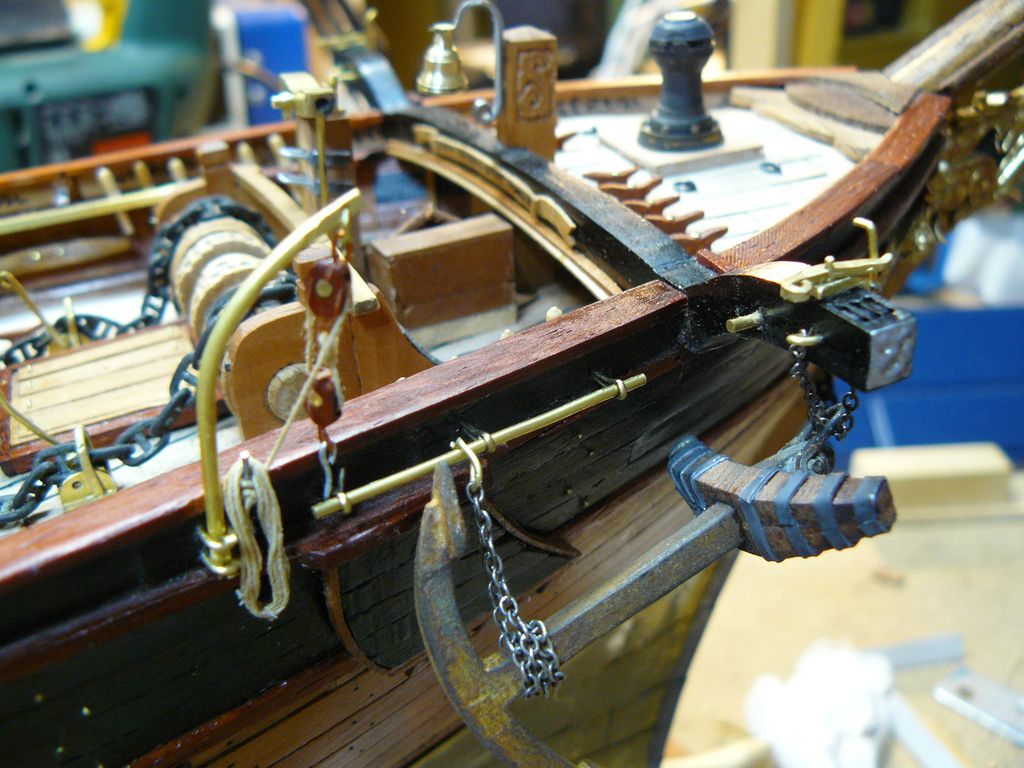

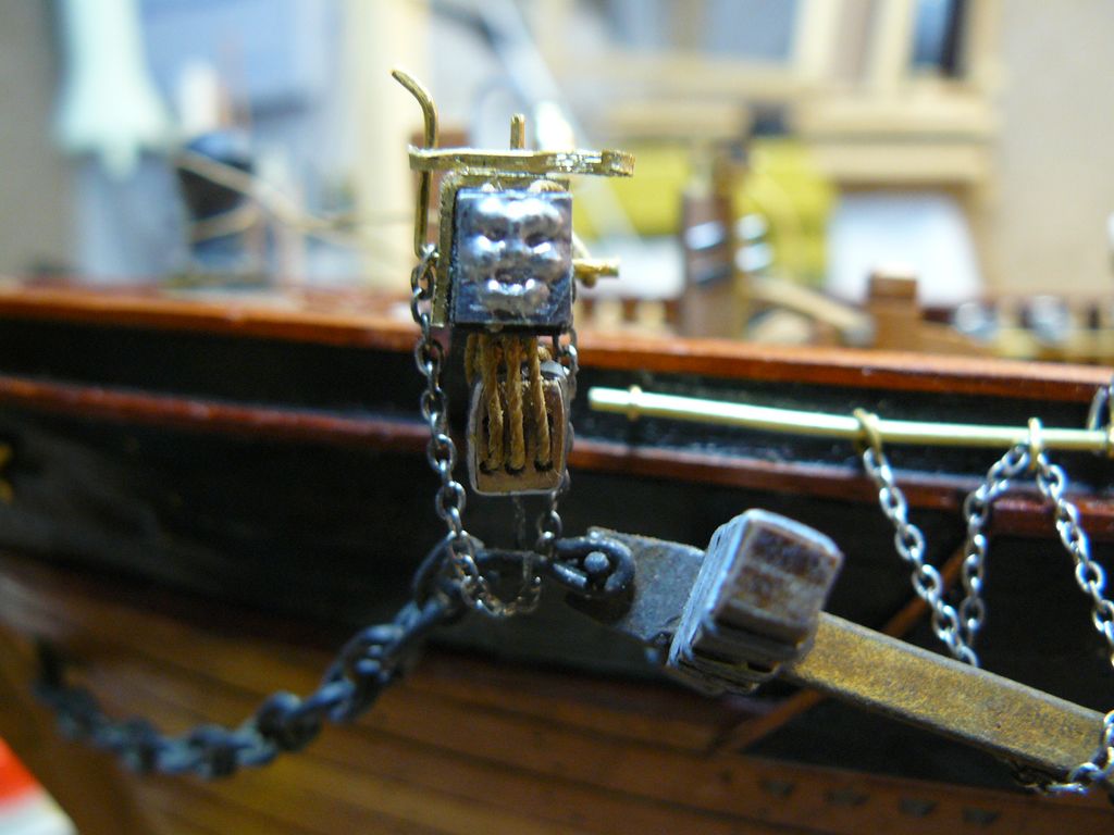

He añadido ya el cuadernal del pescante de gata. Generalmente, en una posición de estiba del ancla este cuadernal con gancho quedaría suelto. En este caso en lugar de dejarlo suelo le he enganchado al argáneo puesto que esto lleva la ventaja estética de que el ancla "tira" un poco de él y quedan los cabos tensos, mientras que si no se hace esto los cabos tienden a abullonarse y hacen un efecto raro. Por otro lado es una opción perfectamente válida, aunque con la desventaja de que se ve menos el gancho
