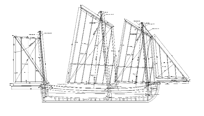

Hola Maestro
Abonando la referencia de Frigate sobre las chalupas francesas, te acompaño el plano vélico y de aparejado de la chalupa que se ve en el video. Estaba en un folleto realizado con motivo de la botadura de esa chalupa.
Trabajé ese material, con su aparejado con velas al tercio, cuando hice arbolada una chalupa armada.
Re: Cuarta y ultima parte del diorama de Trafalgar
gracias Frasco,que pena que tenga poca resolucion

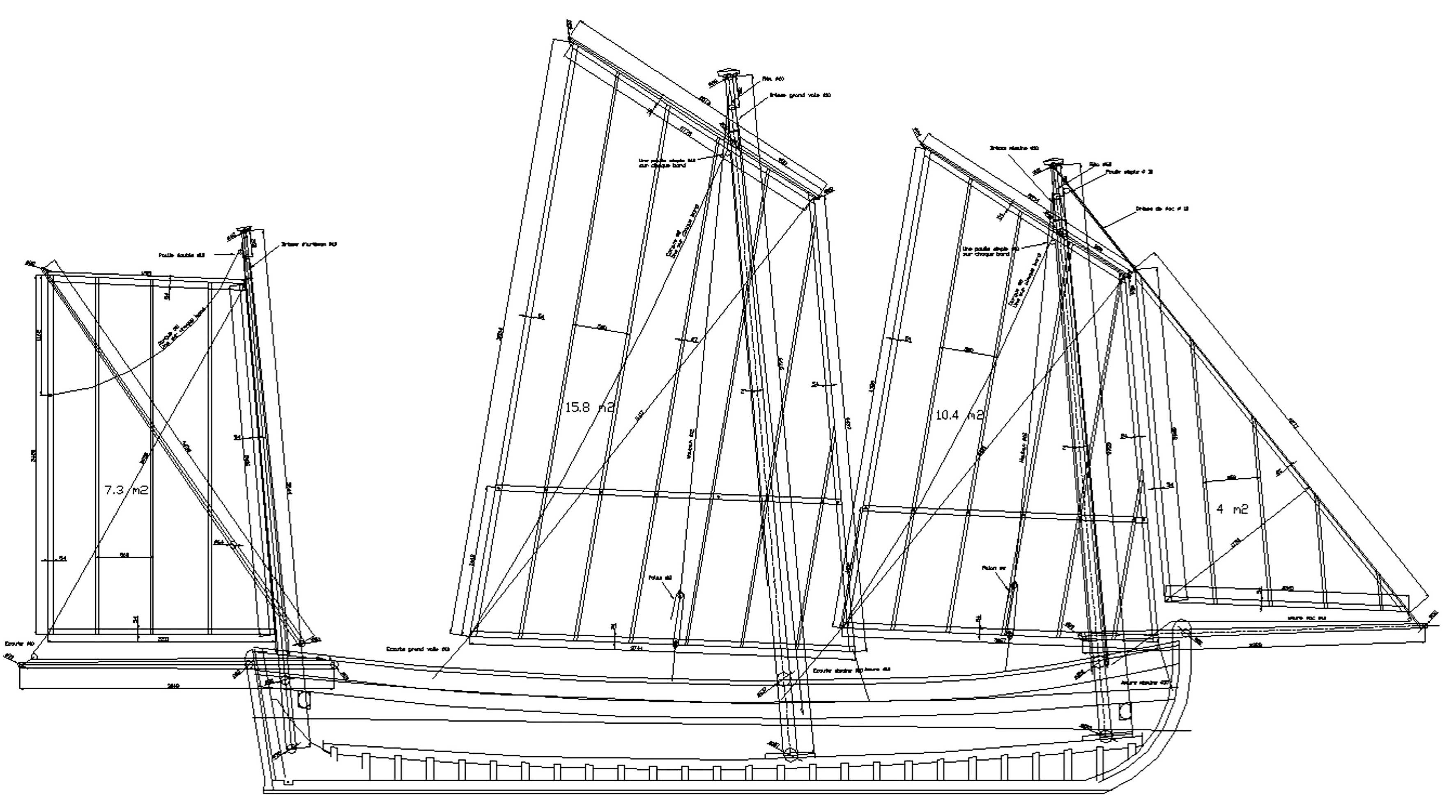

Disculpa Curro
Levante la definición lo mejor que pude, teniendo en cuenta el original; un folleto de publicidad de una de las exhibiciones de las chalupas de la Hermione, como las que se ve en youtube; y las limitaciones propias del foro.
Abriéndola pareciera verse mejor, .... eso espero
gracias a migo,hare un bote franchute,con esta arboladura,es muy colleja jeje
