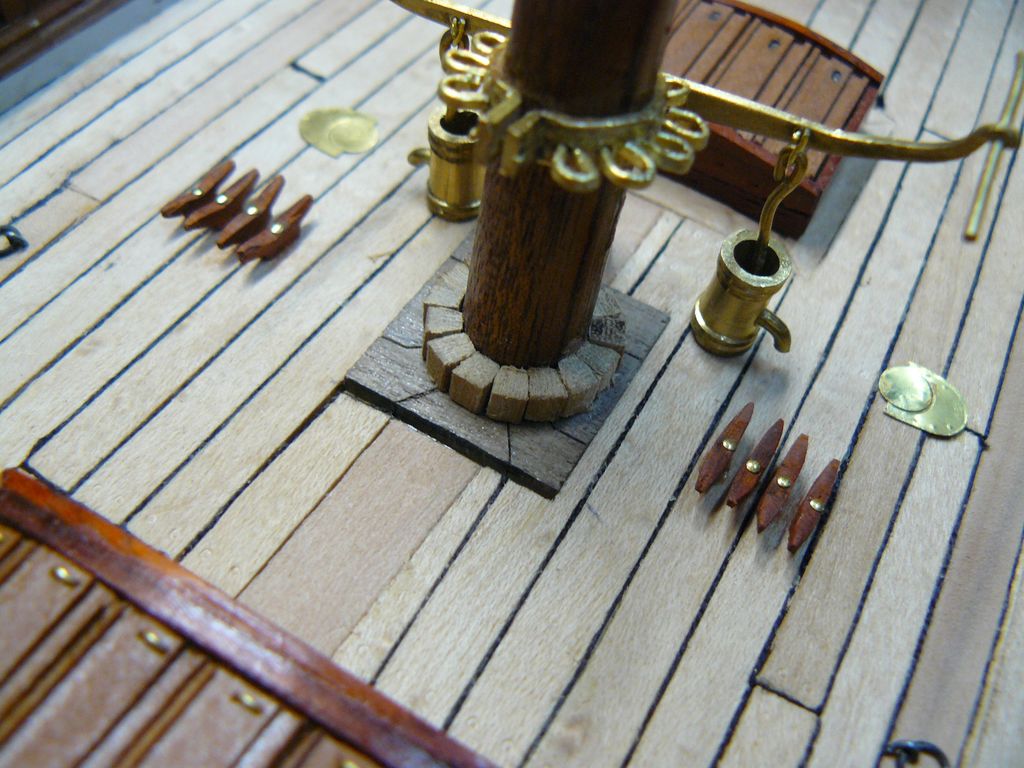

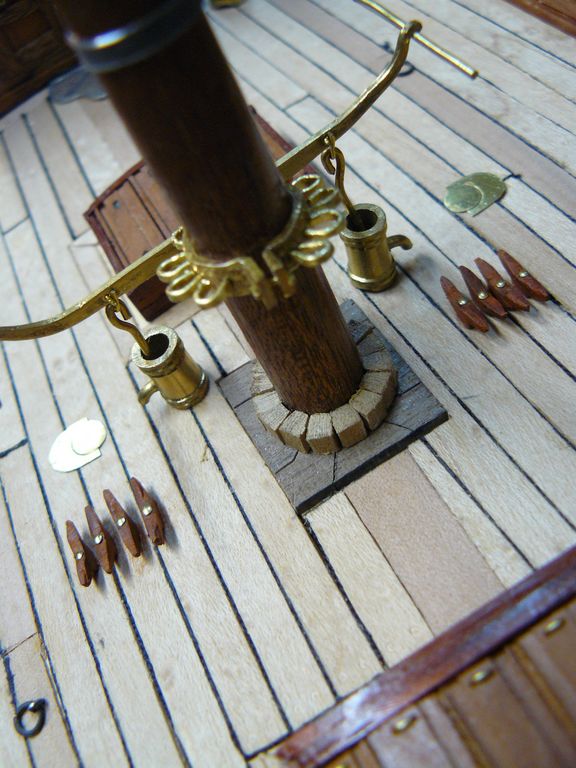

ramon
Mensajes: 4627
Mensaje por ramon »

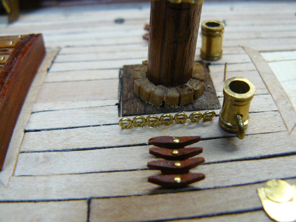

Ya está la fogonadura del mayor. El sistema de malletes sin duda es el mas realista y de paso el que mas solidez transmite al palo, al menos esta es mi experiencia en este asunto. Sin embargo, es extraordinariamente minucioso de hacer (de hecho llevo una semana para dos fogonaduras).
Un sistema intermedio si se va a tapar, es utilizar simples cuñas (quiero recordar que el MD iba así, pues no había que ocuparse del aspecto estético de que la "flor" de malletes quede uniforme.
Lo que no se debe hacer , lo digo siempre en los hilos, es pegar el palo, esa es una solución antinatural que puede causar problemas sin cuento en caso de tener que rectificar

Una duda
Mensaje por Navegante2 »
El resultado estético de la fogonadura con los malletes me parece espléndido, pero me asalta una duda.
El lugar donde asientan los malletes, es decir, la superficie cuadrada que alberga en su interior la fogonadura propiamente dicha, simula, creo estar formada por un conjunto de piezas, ¿cúal es su utilidad?, ¿cómo has marcado esa separación, con pirograbado?, ¿por qué esa distribución no es radial?

ramon
Mensajes: 4627
Mensaje por ramon »
Esas piezas que forman la fogonadura se denominan llaves y responden a un esquema clásico. Cumplen la función de pasar de un espacio cuadrangular determinado por baos y cuerdas, a otro circular que es en el que encajan los malletes alrededor del palo. Esa disposción es comun y habitual.
En mi modelo no he hecho las llaves por separado, las he simulado en un bloque, para ello he labrado con gubia las acanaladuras adecuadas y las he recalcado con lápiz. No he utilizado pirógrafo.

Mensajes: 4627
Mensaje por ramon »
Este es el momento de acordarse de los retornos, pues luego es dificilisimo colocarlos. Junto a la fogonadura porngo dos filas de argollas para que sirvan directamente de retornos o, en su caso, para coser motones de retorno.
Al no haber cabilleros de bitas, sino solo abrazados al palo, no caben las soluciónes que vimos en el Húsar.

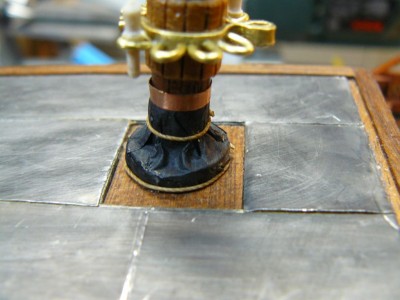

Mensajes: 4627
Mensaje por ramon »

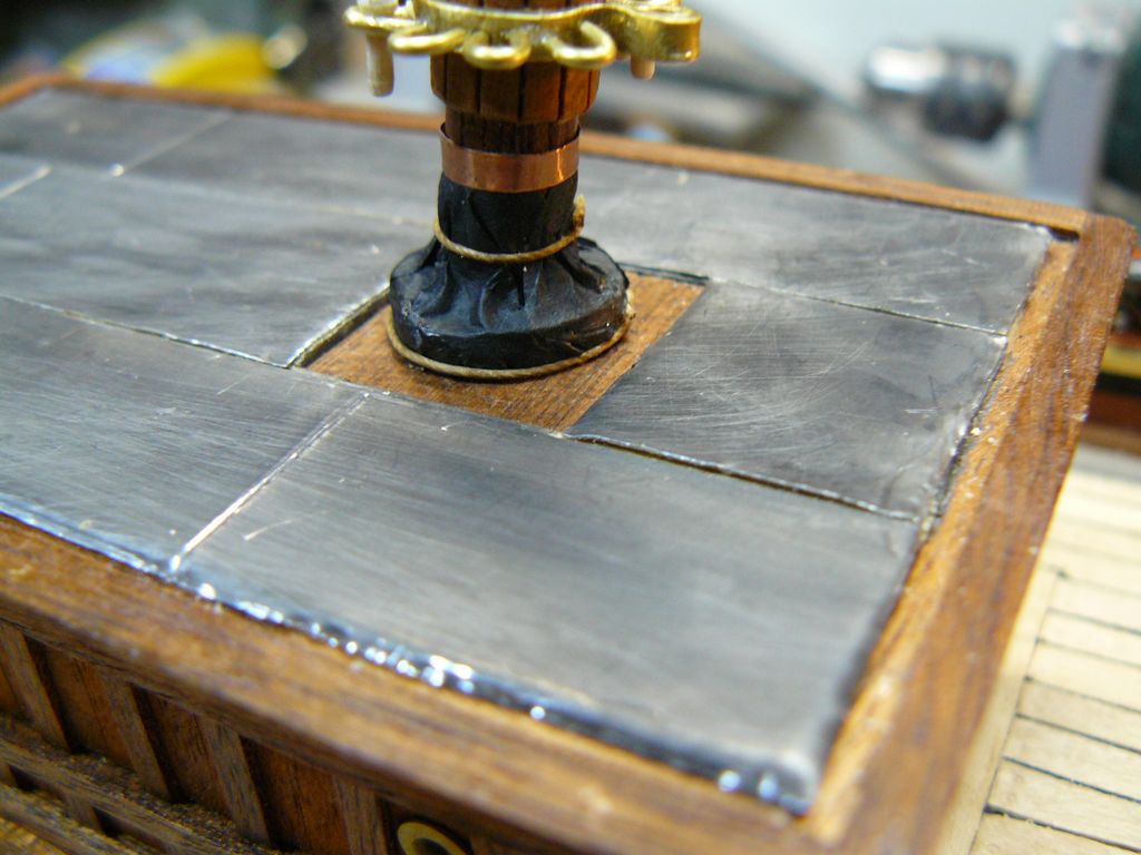

Como adelanté, de las tres fogonaduras voy a dejar abiertas dos, para que se vean los malletes, y voy a cerrar con lona alquitranada una tercera, concretamente la de mesana que, además, es la que mejor se ve.

ramon
Mensajes: 4627
Mensaje por ramon »
joseba escribió:si no es indiscreción, que utilizas para el simulado de la lona alquitranada?
Joseba
Papel, muy fino, como el que se usa en las cajas de zapatos.. encolado y barnizado

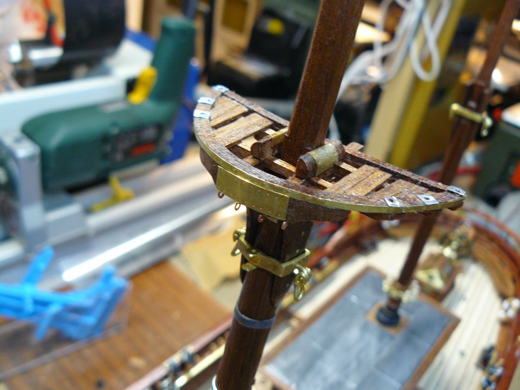

Mensajes: 4627
Mensaje por ramon »

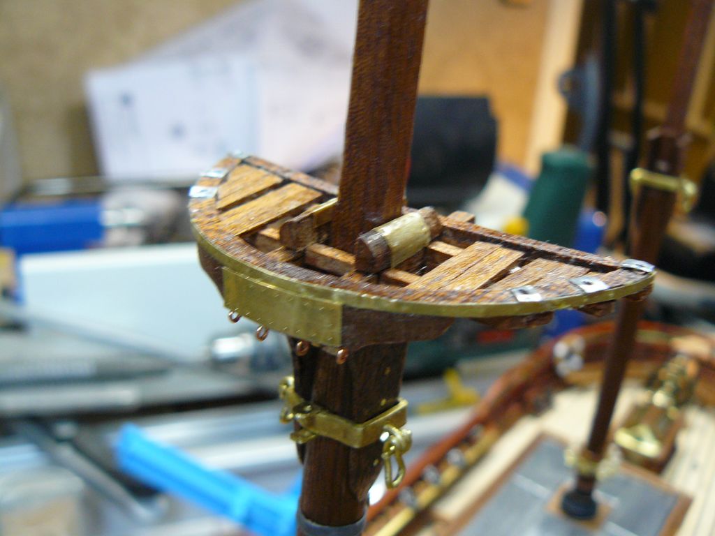

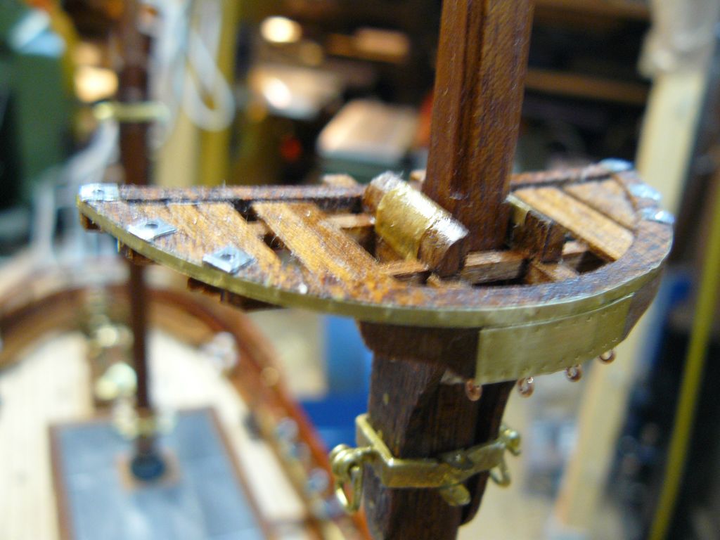

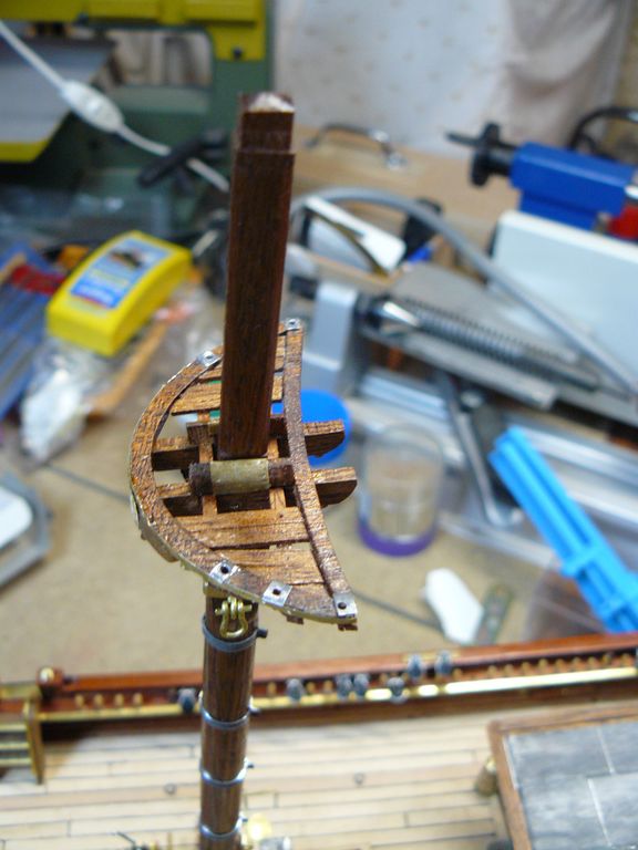

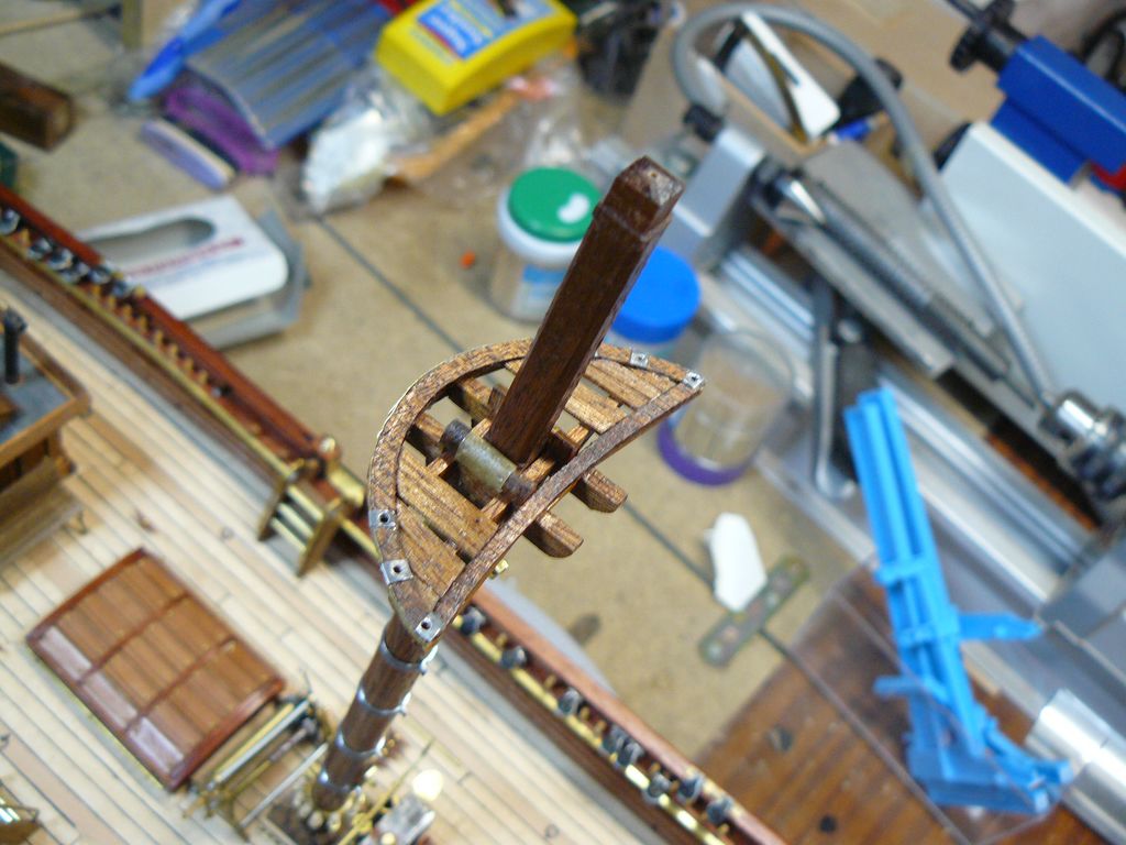

La cofa del mayor. Todas las cofas del barco (creo que son cinco) son del tipo medialuna muy carácterísticas del último tercio del XIX

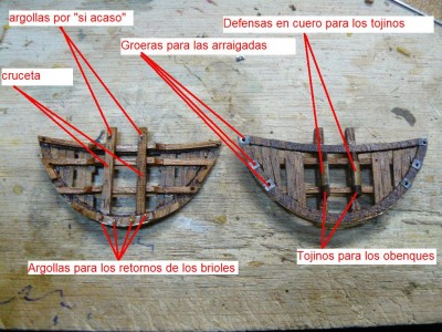

ramon
Mensajes: 4627
Mensaje por ramon »
Una explicación de las cofas
Trancos
Mensajes: 325
Mensaje por Trancos »
Muchas gracias, no te puedes hacer una idea lo bien que nos vienen estas explicaciones a los que estamos aprendiendo.

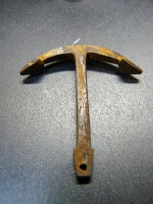

ramon
Mensajes: 4627
Mensaje por ramon »

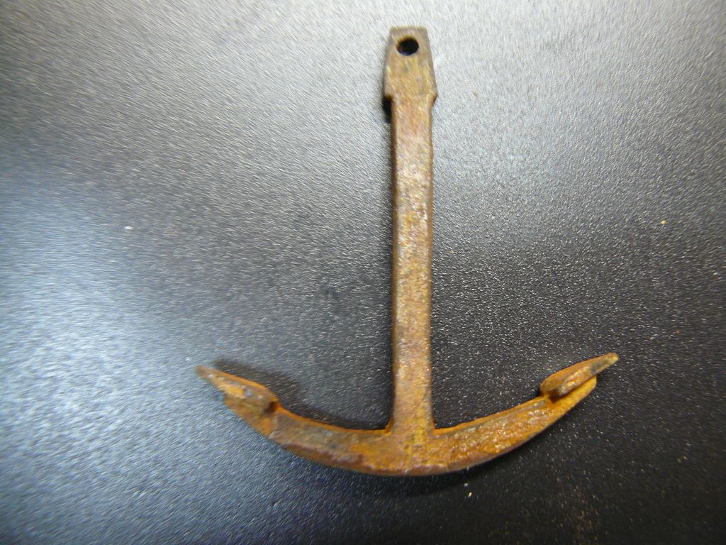

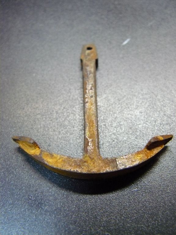

Una de la anclas...
Es madera
