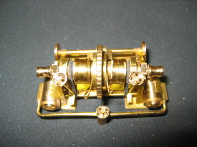

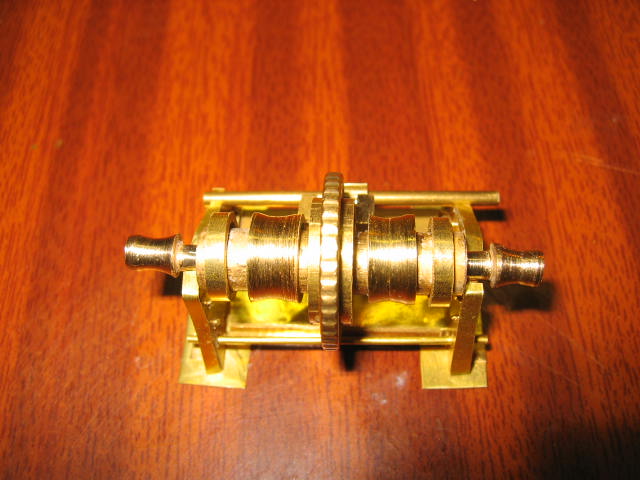

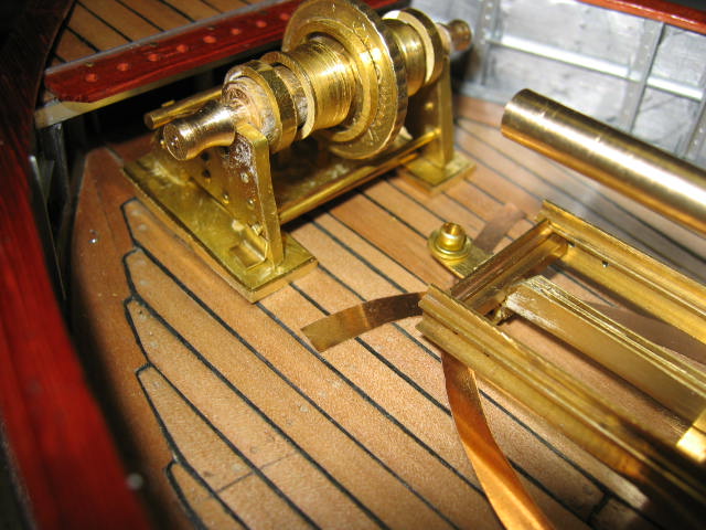

El molinte avanza, ya está mas de la mitad hecho
- ramon
- Mensajes: 4627
- Ubicación: madrid

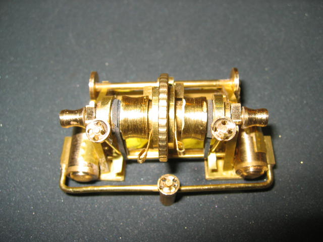

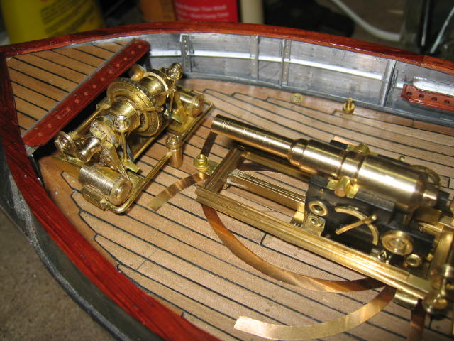

Cuando esté terminada, (Falta la mitad) pondré un esquema ilustrativo. Básicamente (me enrollo pues estoy en Cadiz muerto de asco en un ciber) se trata de un artefacto que va a proa para levantar grandes pesos, basicamente las anclas aunque a una mala el peso puede ser el mismo barco entero. Es el clasico molinete de los barcos antiguos pero en vez de moverse a mano se mueve a vapor. Falta el mecanismo de alimentación de vapor, es decir las tuberias del vapor, la llave de alimentación, los dos cilindros, el mecanismo de biela manivela, los frenos de cinta y el embrague... Si lo analizas es el mismo molinete que llevan los galeones del XVI pero evolucionado.pakkus escribió:El molinete una preciosidad !!

fino fino va el molinete 8) sin duda ya veremos que mas llevara el molinete, nuevecito je je, ...

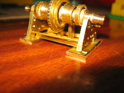

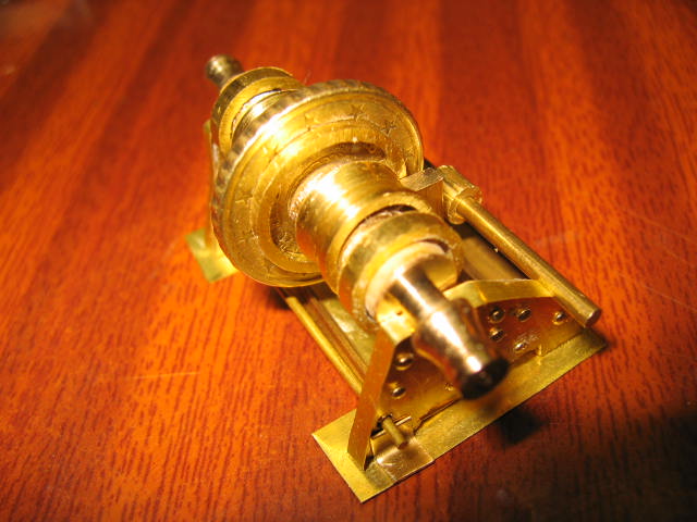

Dime a que te refieres que no te entiendo, a ver si estamos a tiempo de mejorarlo...Admin escribió:Lo que no parece muy ortodoxo es el polín, normalmente tiene un buen grosor y va de parte a parte. No es un chapa en cada lado como la tienes tu para amarrarla a la cubierta.

La base es lo que rigidiza el conjunto con los tirantes que unen los laterales por arriba al mismo tiempo que reparte el esfuerzo en cubierta. Suele ser igual de grueso que los laterales. Te pongo un ejemplo, tambien en un barco de madera. El polín es la base sobre cubierta en la que asienta la maquinilla.
http://www.modelismonaval.com/magazine/ ... 000850.jpg

Que rapidez. Cierto y está chupado solventarlo. Por cierto esa máquina está muy muy bien. Le han cascado un motor eléctrico me parece ver...pero tal vez en su origen fuera de vapor.Admin escribió:La base es lo que rigidiza el conjunto con los tirantes que unen los laterales por arriba al mismo tiempo que reparte el esfuerzo en cubierta. Suele ser igual de grueso que los laterales. Te pongo un ejemplo, tambien en un barco de madera. El polín es la base sobre cubierta en la que asienta la maquinilla.

Creo que así queda solventado ese defecto
- ramon
- Mensajes: 4627
- Ubicación: madrid

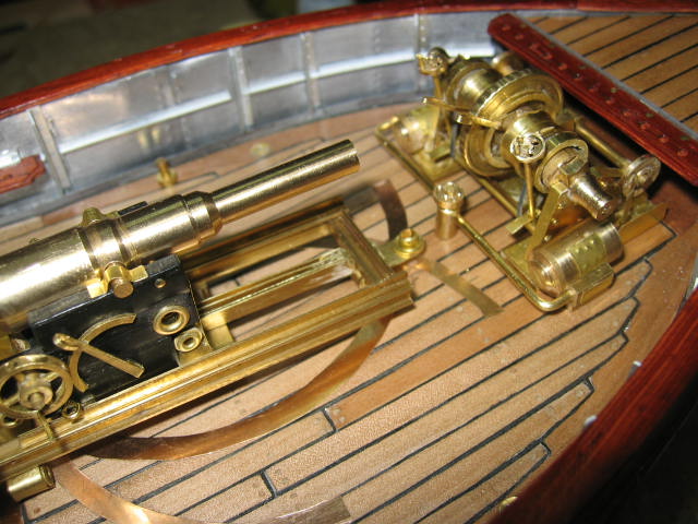

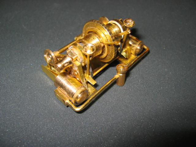

Terminado
- ramon
- Mensajes: 4627
- Ubicación: madrid
mas
