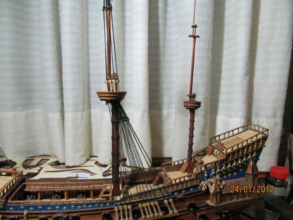

De la jarcia te cuento que estoy desbaratando mucha cosa en el momento por lo que tomé la determinación de modificar la inclinación del mesana y cambiar las cofas de éste y del trinquete, lo cula me forza a bajar (destruir) los obenques de éstos dos mastiles. Para completar el desastre estoy pensando muy seriamente en cambiar las vigotas y acolladores de todo, eso incluye el mayor y el torrotito. Como quien dice volver a hacer loque llevo de jarcia. En pocas palabras estoy de amarrar, loco de remate, no jo.... :mrgreen:
"año nuevo vida nueva" :lol: :lol: :P
Juan M. :) :) :)

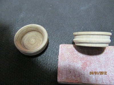

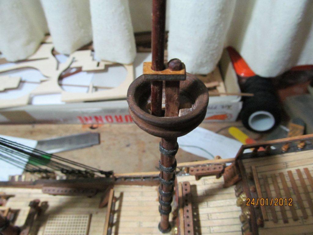

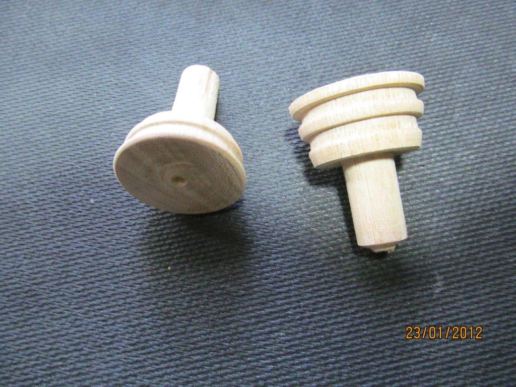

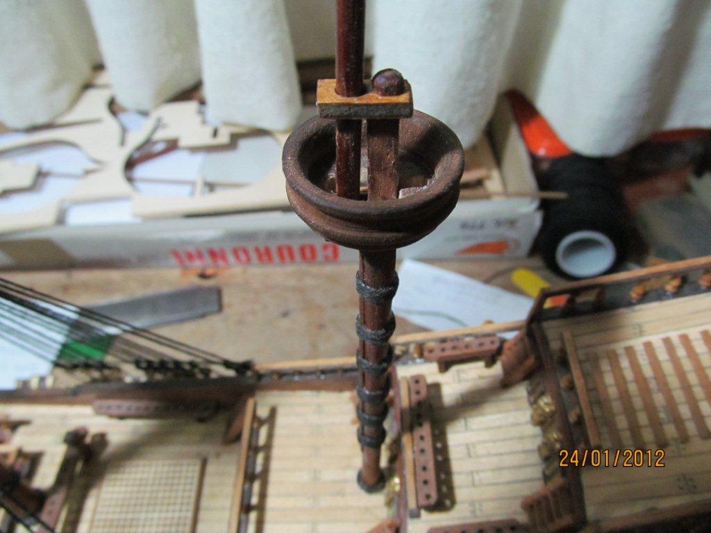

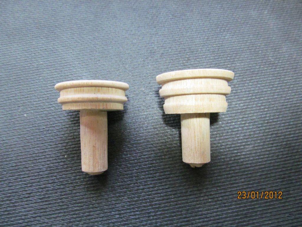

Hola Foreros, de nuevo en labores.

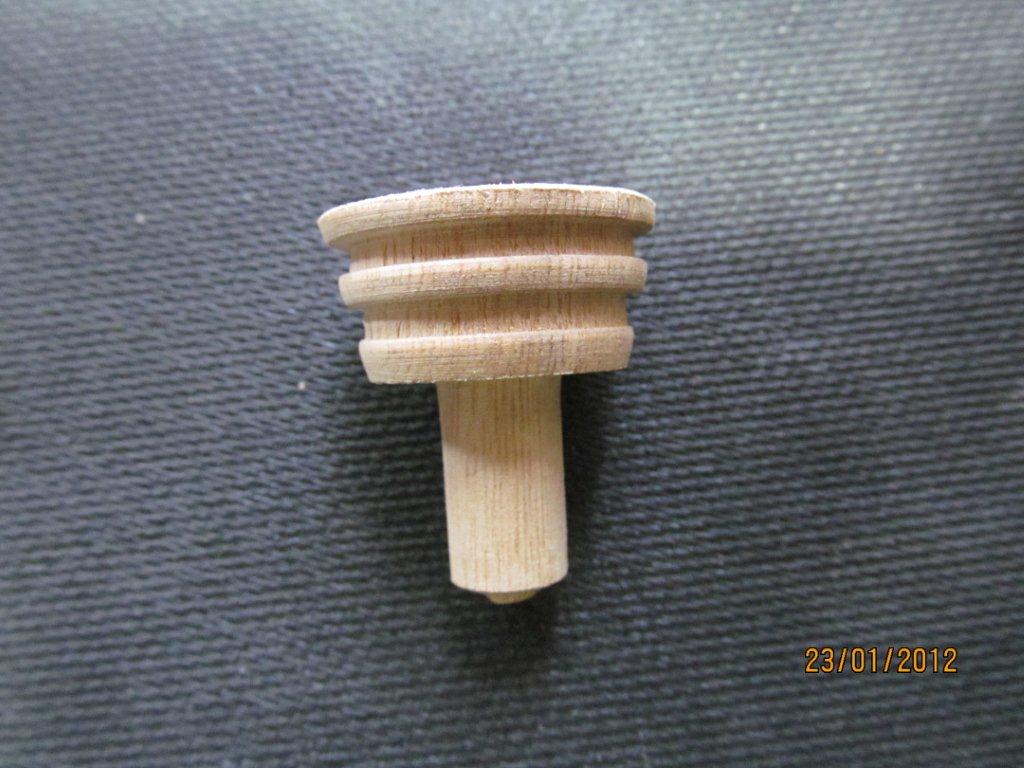

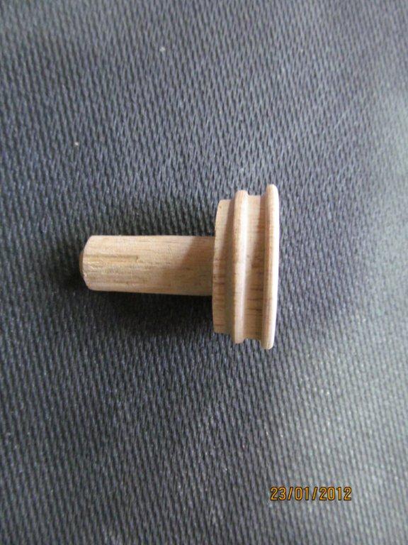

Luego de pensar mucho decidí cambiar las cofas más pequeñas por lo que no me convecían :twisted: No obstante que esto me ha significado un trabajo bastante complicado y un tanto aburrido. :mrgreen:
Tambien he modificado la inclinación del Mesana a sugerencia de Jmolinas y un amigo local modelista. Juan Iganacio Linaza. :shock:

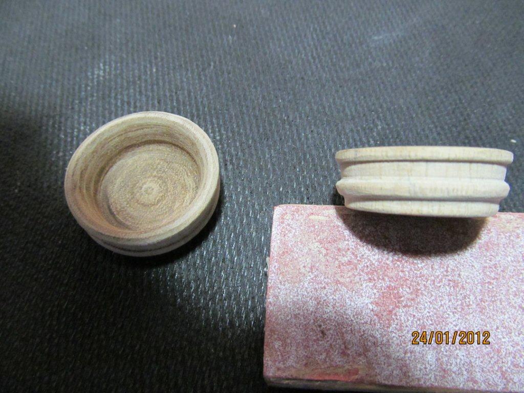

Para las cofas dado que no dispongo de torno, me fui en busca de un carpintero dedicado a las artesanías, con torno para madera, obteniendo un par de cofas, que podemos llamar burdas para seguir trabajándoles montadas en mi taladro de mano. fue así como las rebjé de altura y pulí un poco el contorno exterior, como podrán ver en las imagenes siguientes. :roll: :roll:
Para la cavidad interios me valí de un amigo con torno para metal, que también me tocó luego ajustarlas con mi taladro y el motortool.
El mesana lo logré despegar "sin daños". Bueno tuve que cortar todos los obenques del mesana y del trinquete para hacer los cambios :cry: :cry: .
Bueno espero los comentarios a ver si sí valió la pena tanto trabajo. :lol:
Juan M. :) :) :)

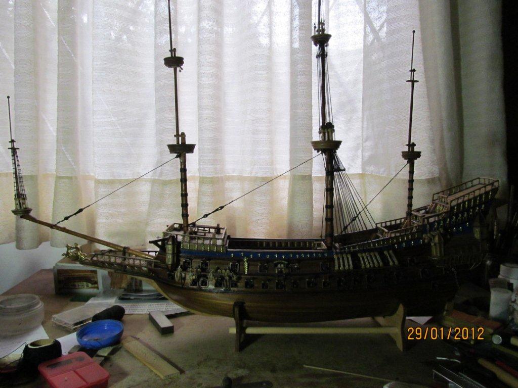

A continuación sigo con las últimas fotos de los avances que he realizado, dado que no me recibió todas de una vez el programa. Estaba abusando al parecer :lol: :lol:
Espero les gusten los cambios.
Jmolinas me ha sugerido que cambiara las vigotas de color al igual que los acolladores, sin embargo despues de hacer varios ensayos me he inclinado por los que tengo. Uno de los puntos a tener en cuenta es que el barco es muy obscuro y prefiero darle ese contraste con los acolladores claros, no obstante que en la realidad eran seguramente embreados. Además no logré conseguir una coloración buena en las vigotas, no agarraban bien los tintes.
Supongo que entre gustos no hay disgustos :oops:
Saludos y de nuevo agradezco todo tipo de comentarios, todos son bienvenidos pues me ayudan a tomar mis derroteros y corregir las "metidas de pata" :mrgreen:
Juan M. :) :) :)
Aqui se pueden obsevar los estay, tensores de los mastiles, que debería haber puesto antes de los obenques

Esas cofas están muy bien, todo lo que sea mejora en el kit, siempre le da un toque personal muy interesante.
