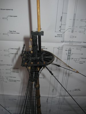

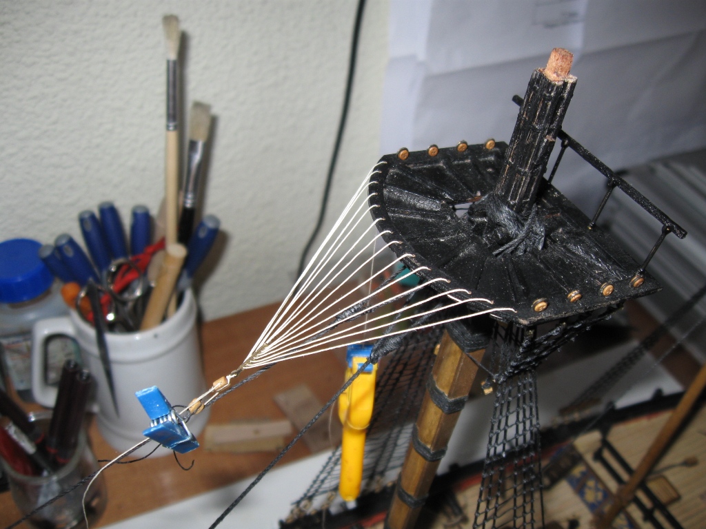

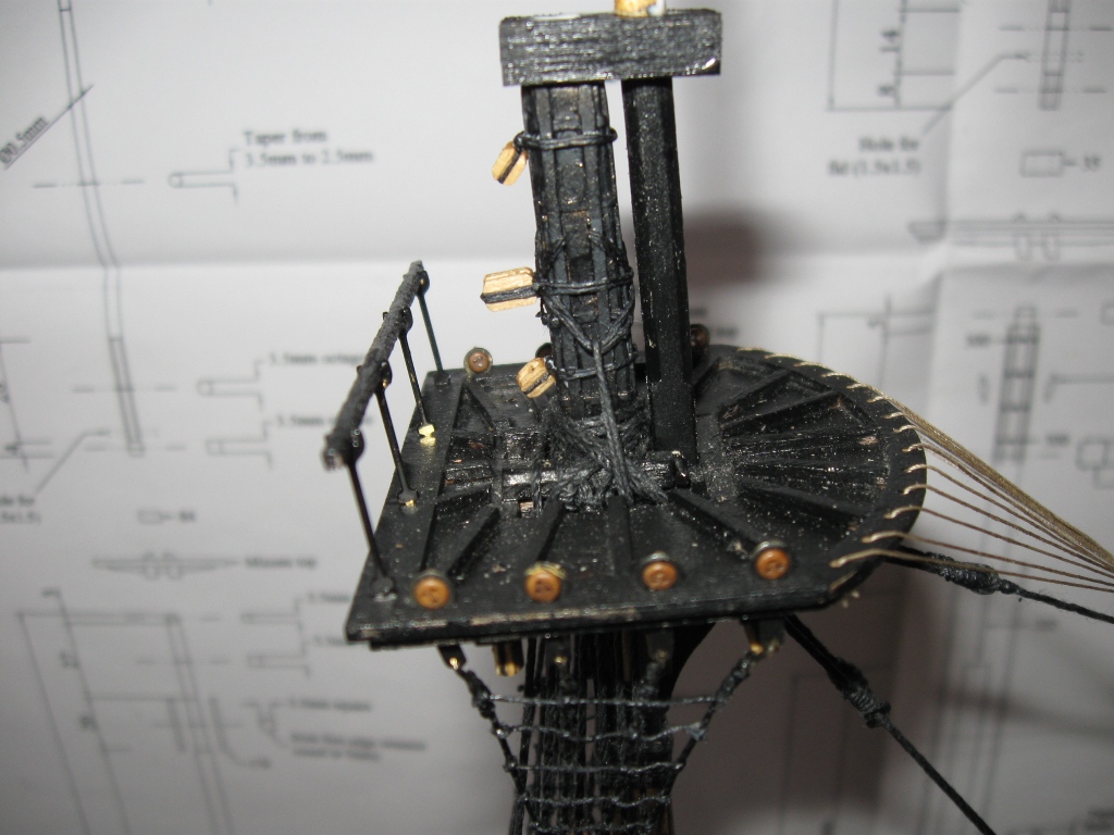

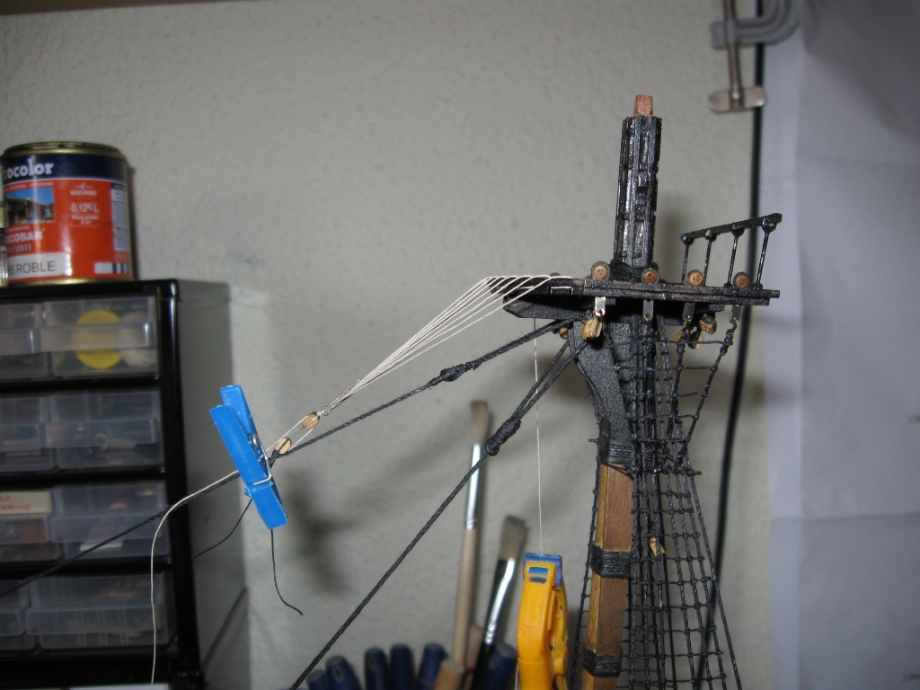

Tensor del falso estay. Viene indicado en las intrucciones que se haga con hilo crudo de 0.10 mm. Así lo he hecho pero no lo veo claro. Por cierto vaya suciedad tan tremenda que está cogiendo el barco, el macro no engaña.

fraco escribió:Tensor del falso estay. Viene indicado en las intrucciones que se haga con hilo crudo de 0.10 mm. Así lo he hecho pero no lo veo claro. Por cierto vaya suciedad tan tremenda que está cogiendo el barco, el macro no engaña.
Por cierto :?: hay alguien no se haya enterado de que a vuelto nuestro compañero Julian J. :?: :lol:
Si no te convence con hilo crudo cambialo ahora que puedes , quizás teñido , algo envejecido o pasado con cera de algún color quedará mejor ( en crudo parece más de mentira , no?? )
Lo de la suciedad es un mal que nos aqueja a todos , sobretodo si trabajamos con piezas negras o de ébano.
No me habia enterado de la vuelta de julian J. pero Bienvenido sea!! :D :D

Coincido con Pakkus en el color del hilo. Parece demasiado claro. Por lo demás ¿qué decir? (envidia puñetera :mrgreen: )

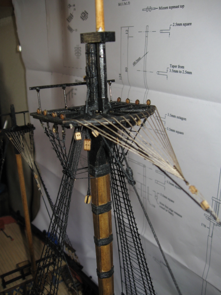

Tensores de los estays rematados y teñidos

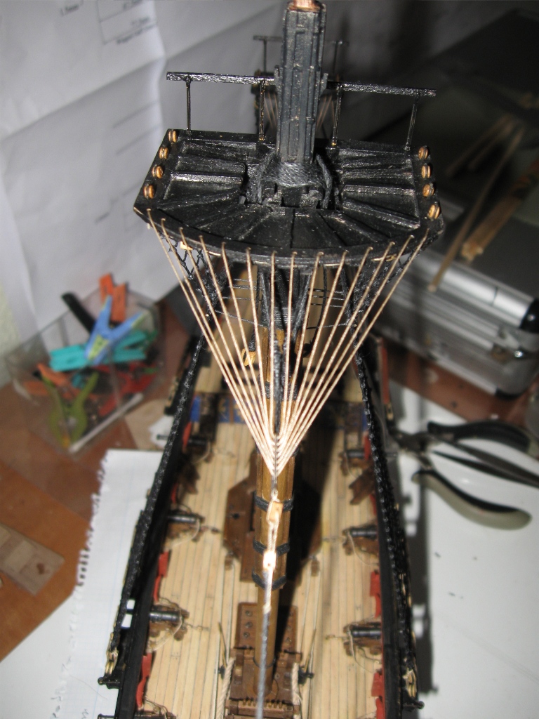

l:
Lo que me a mí ha sorprendido es que no te hayan indicado hilo crudo para los flechastes.

Luis solo he visto los flechastes color crudo en el modelo de Victory models. Jotika tanto en las instrucciones como en la guia de construcción que tiene en la su página lo pone en negro. Los modelos que he visto construidos en MSW, los flechastes van en hilo negro

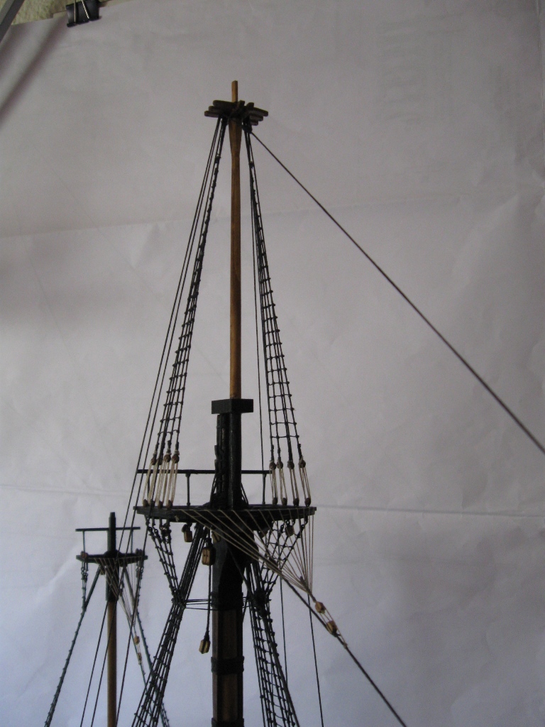

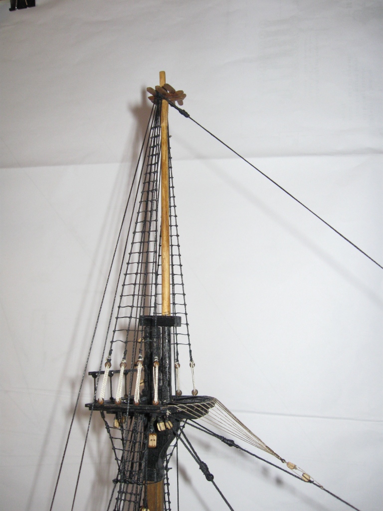

Estoy con un hueso duro de roer, el mastelero del mayor. Me esta costando sudores. Va de abajo hacia arriba: octogonal, cuadrado, octogonal, redondo en disminucion, luego octogonal troncocónico y finaliza en cuadrado. Una joya.

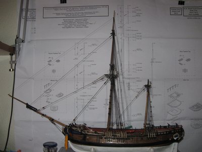

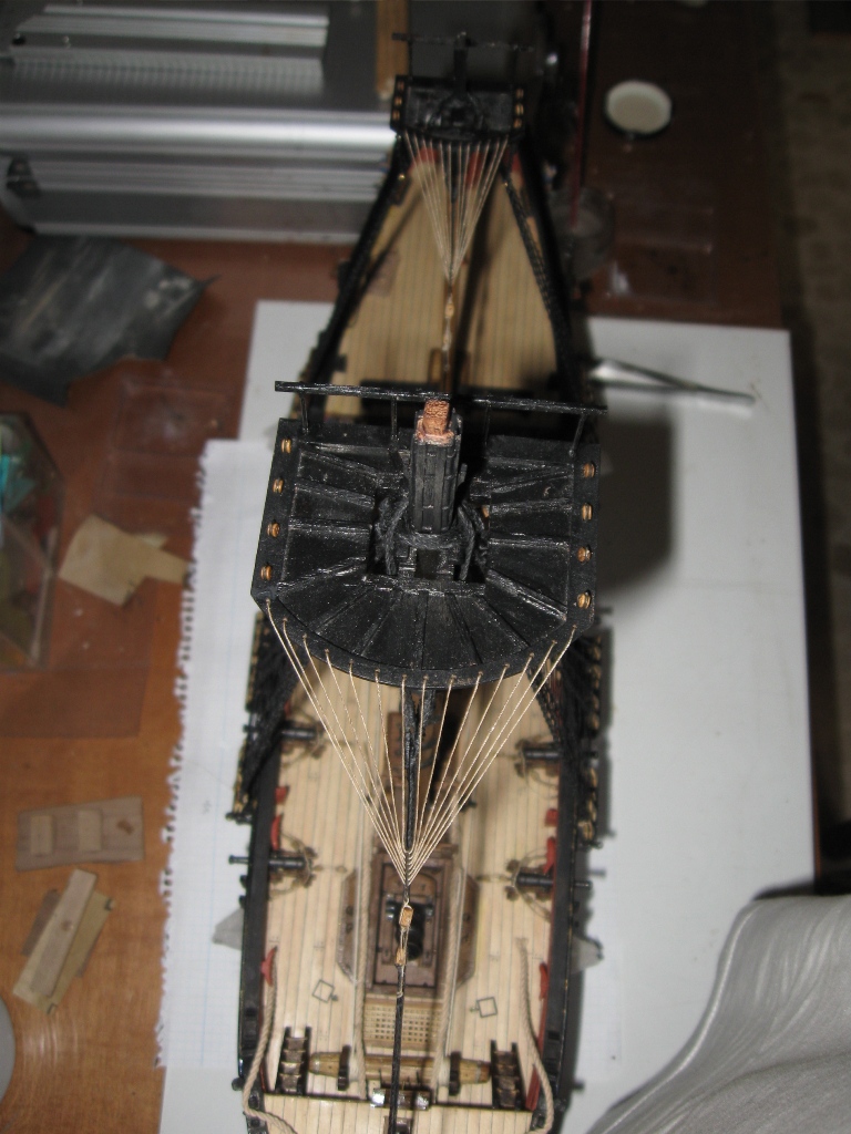

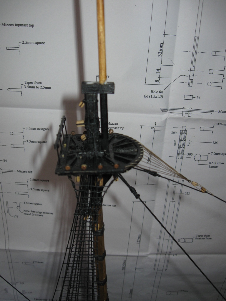

Por fín terminé el mastelero del mayor. Lo he colocado con su cofa.
En la cofa del mayor he colocado los diferentes motones para las maniobras posteriores y los cuadernales para la verga del mayor.

fraco escribió: Luis solo he visto los flechastes color crudo en el modelo de Victory models. Jotika tanto en las instrucciones como en la guia de construcción que tiene en la su página lo pone en negro. Los modelos que he visto construidos en MSW, los flechastes van en hilo negro
Jotika en el Victory indica usar color crudo para los flechastes. El Victory de Portsmuth los tiene también en crudo. Y el Cutty Shark, que fuí a ver poco antes de que se quemara, también tenía los flechastes en crudo. Cierto es que estaban algo oscuros, pero era de suciedad no porque estuvieran embreados.
La forma de colocar las chapas de cobre y el color de los flechaste fueron los dos motivos principales para que tuviera una entrevista con Peter Goodwin y llegué a la conclusión de que los flechastes no se embreaban como la jarcia firme. Para mí siempre fué un poco absurdo engrasarlos pues es contrario a la lógica de su función.¿Quién le da grasa a una escalera? La verdad es que ahora no lo tengo muy claro pues hay contradiciones.
A pesar de lo dicho, Jotika indica en algunos modelos el crudo para los flechastes y en otros el negro como es tu modelo y en el Gunboat Williams, que tengo para hacer, y cuya documentación he comprobado.

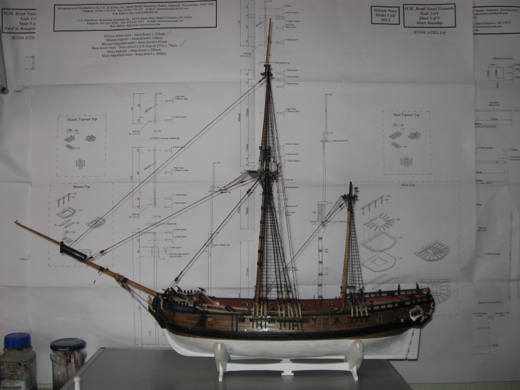

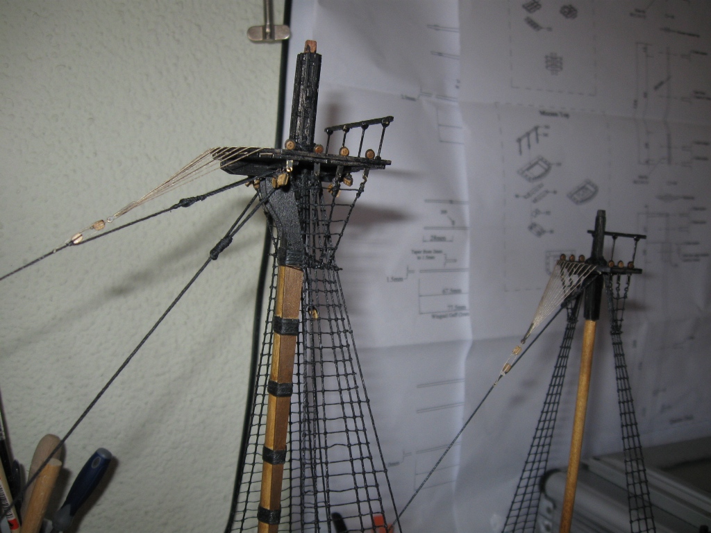

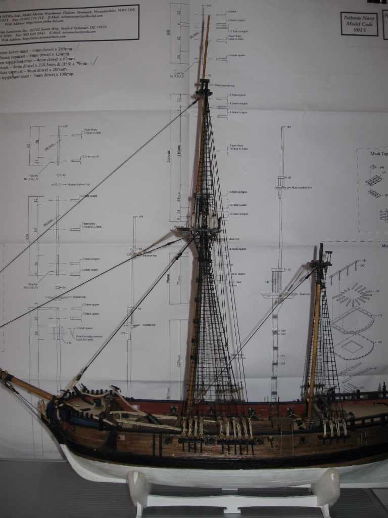

Mañana muy productiva. He terminado los obenques del mastelero y colocadas las burdas y el estay.

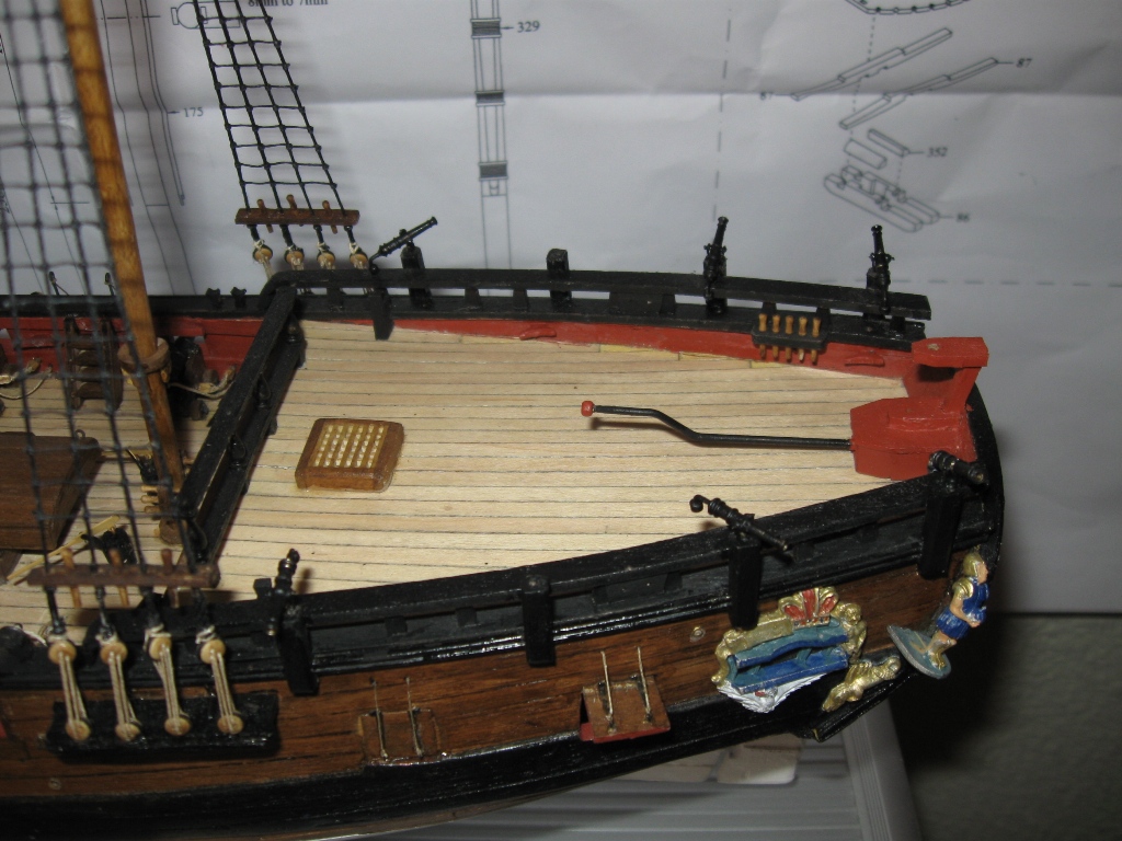

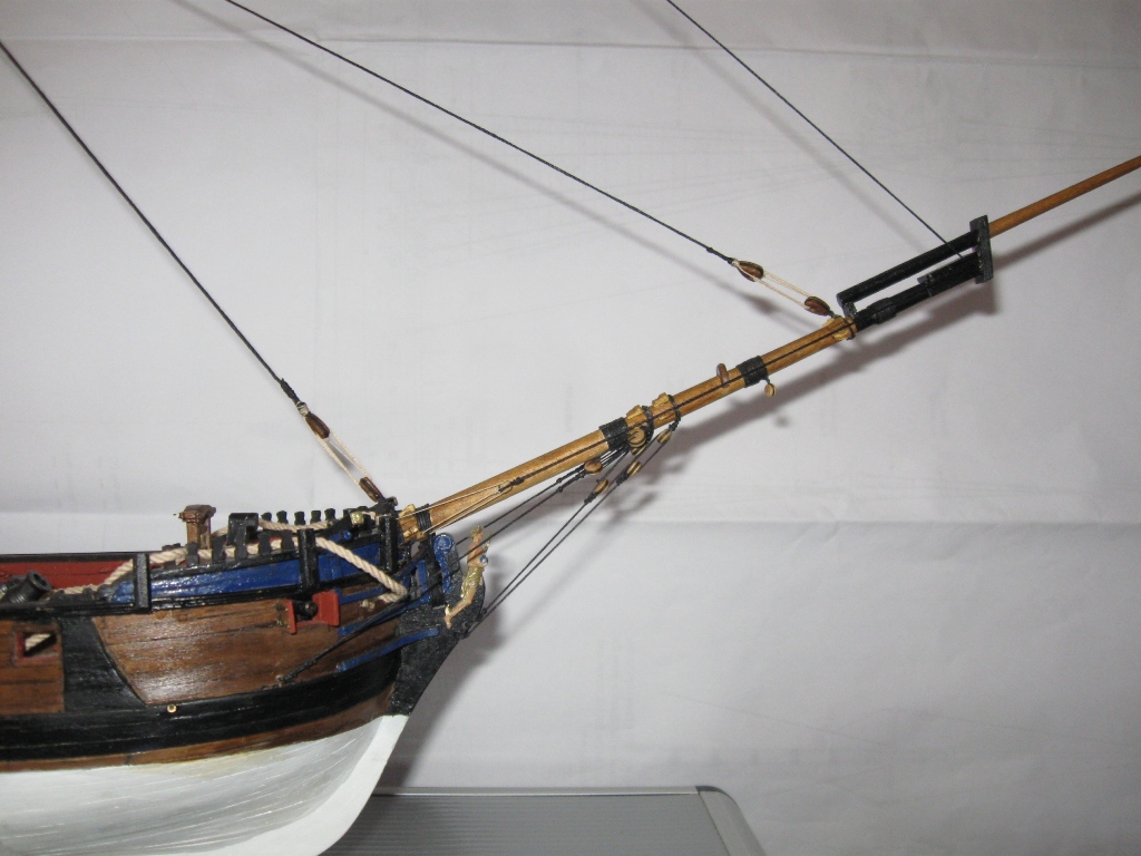

Colocados los falconetes y el juanete a falta de rematar obenques, estay y burdas

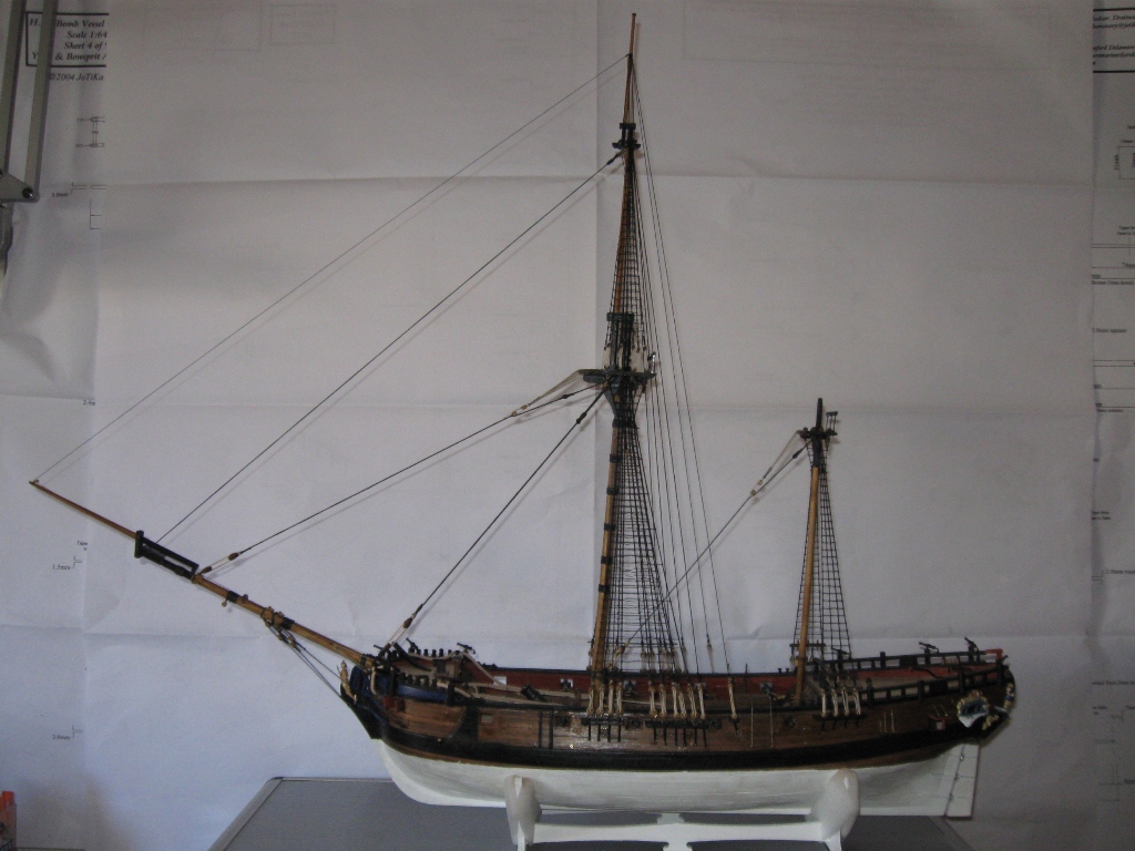

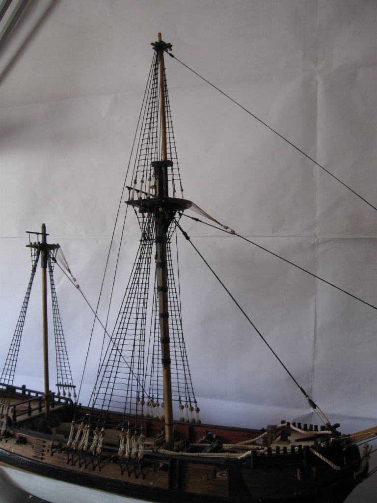

Finalizado el estay y las burdas del juanete
